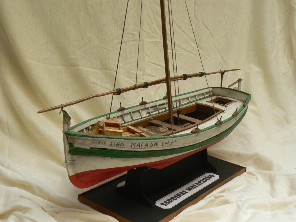

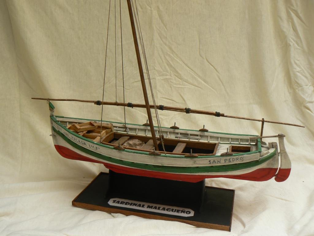

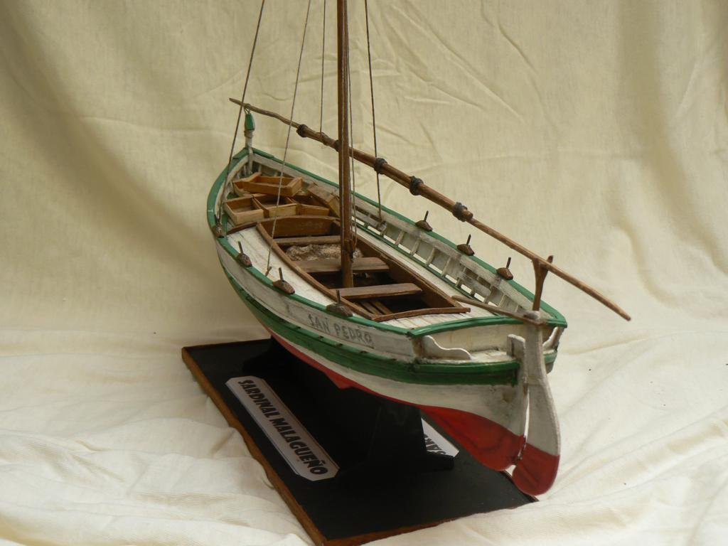

Buenas a todos los foreros. Aprovechando el tiempo al maximo, los dus meses en que apenas he salido de casa (solo para comprar viveres) han dado bastante de si modelisticamente hablando. Primero termine un sardinal que tenia empezado cuando empezo la pandemia. Esta hecho modificando los planos de una palangrera, pues los cascos son muy parecidos. Con esa y alguna imformacion y pdfs que consegui en internet, me salio esto

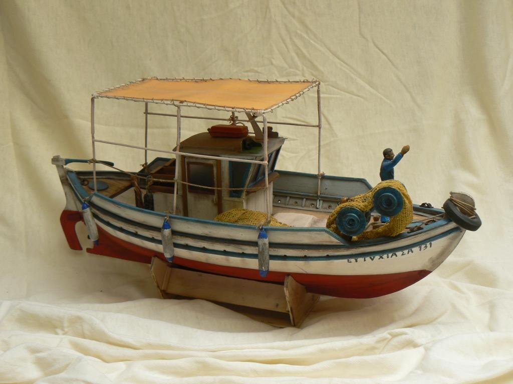

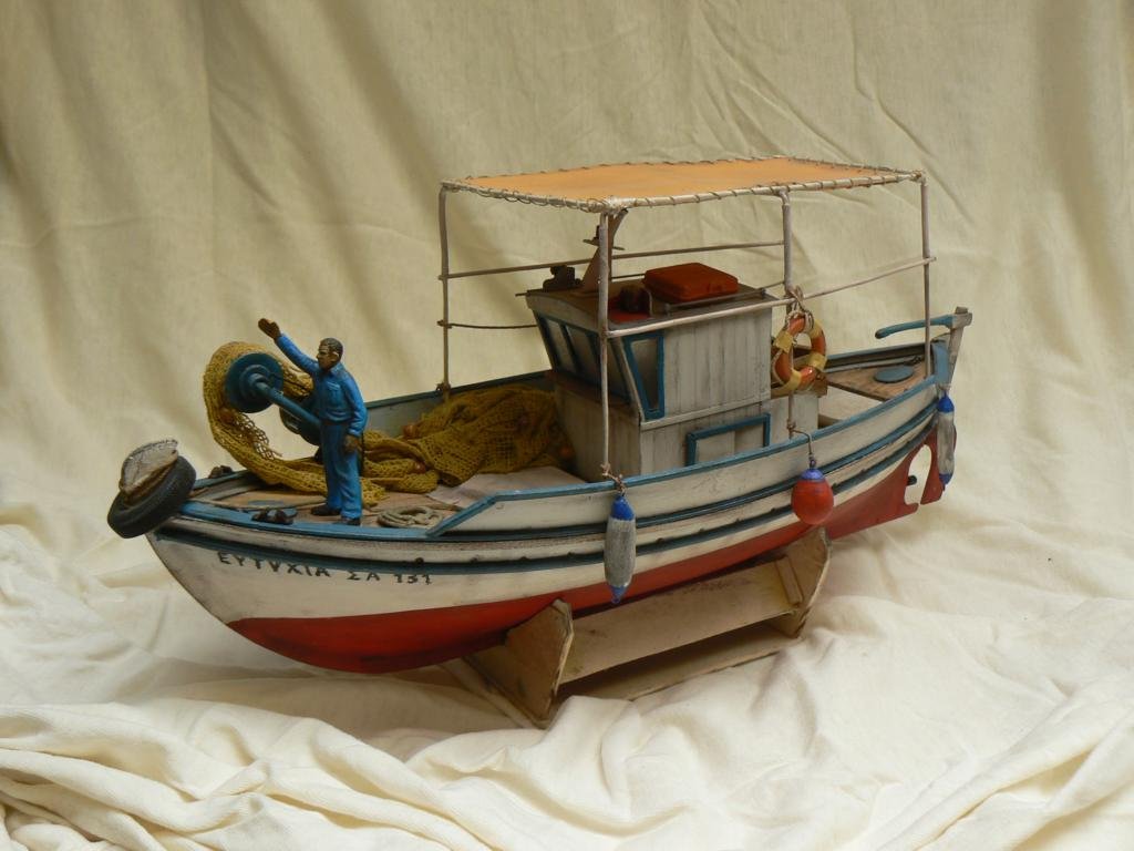

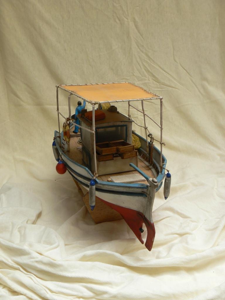

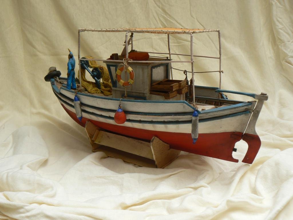

Despues encontre los planos de un trehantiri, barco de pesca griego muy tipico del adriatico, y que no es mas que la evolucion de los antiguos pesqueros de los tiempos de la vela, siendo el casco muy parecido. Asi pues puse manos a la obra y lo termine, a falta de la helice, pues no tengo ninguna de las medidas adecuadas, y me daba pereza hacerla. Ya ha abierto la tienda donde compro todo lo relativo al modelismo, asi que habra que acercarse a por una helice. Este es el barco:

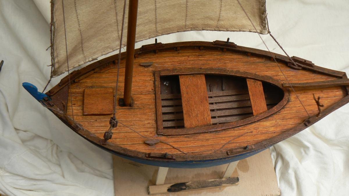

Y hoy mismo he terminado una dorna hecha a partir de los planos de xavier pastor. Solo le faltan la matricula, el nombre y la peana, porque la que tiene es la que le ponga a mis modelos miemtras los construyo, que suelo hacer con restos de maderas que tengo por aqui. Esta tarde acometere la base y las letras, cosa que espero sea radpido, pues se las hare con papel de calcas virgen, imprimiendolas con el aitocad y quedan bastante bien.

Enhorabuena. Me ha gustado mucho el sardinal.

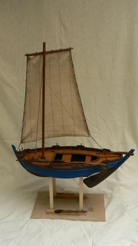

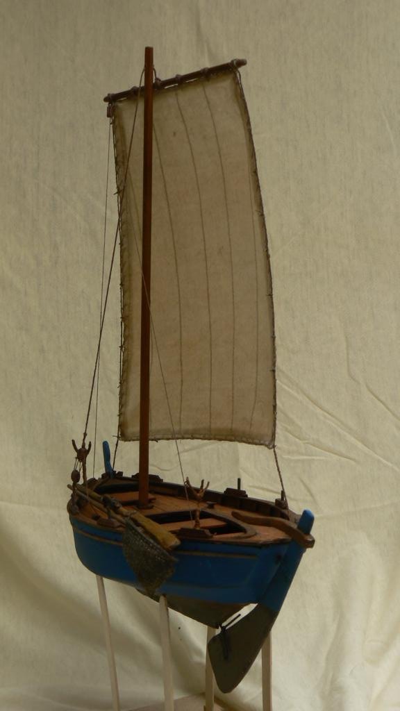

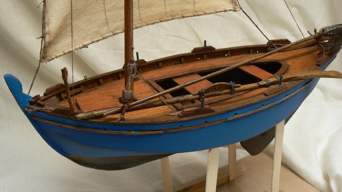

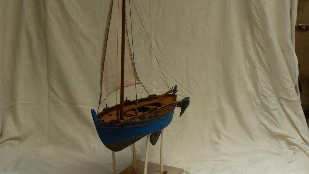

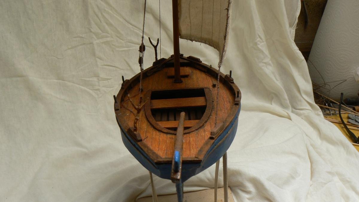

Bueno pues ahi van algunas fotos de la dorna.
Los cabos no estan muy realistas que digamos, pero a mi la arboladura, cabulleria y demas en los veleros me puede. Hacer el casco, los detalles de cubierta y demas me gusta mucgo, pero velamen cabulleriay demas puede conmigo, no tengo paciencia. Mala cosa para un modelistanaval, pero es asi.

Muchas gracias, es bonita la dorna y la has representado muy bien.
Es verdad que el aparejo necesita mucho tiempo, pero en la dorna son cuatro metros.
Las velas se pueden hacer en papel de aeromodelismo, sin costuras y muy realistas, hay videos por ahí.
Los hilos hasta 0,4 mm. No hace falta colcharlos, basta con algodón mercerizado DMC o similar.
No hace falta máquina para colchar , se pueden hacer con un taladro manual, aunque se hacen más rápido a máquina.. Hay sitios donde venden cabos de primera e incluso para una dorna o similar me das las medidas y te los hago yo.

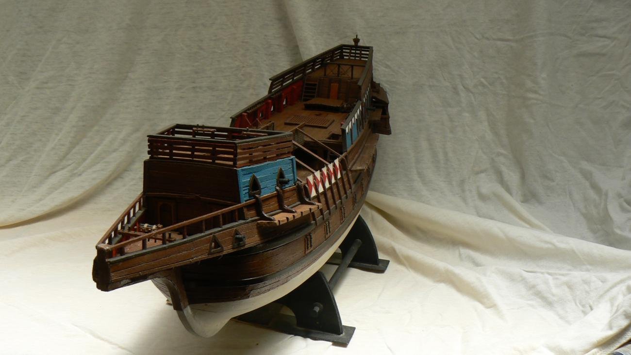

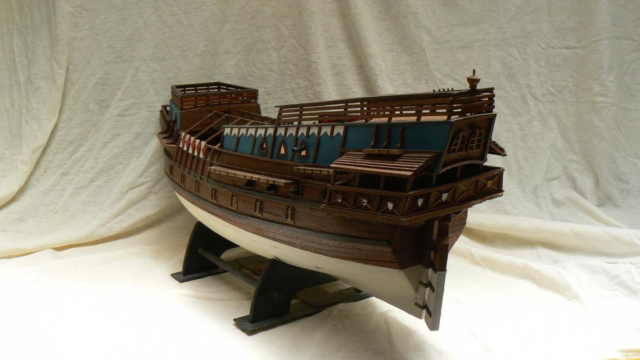

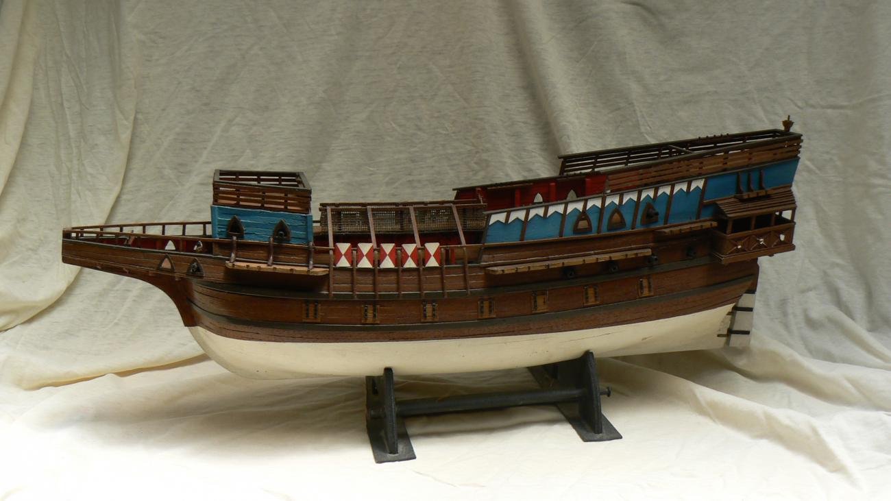

Por cierto que he desempolvado otro modelo ( tengo 10 o doce empezados, con distintas fases de acabdo) y ire haciendo de los dos. Normalmente siempre llevo al menos dos para adelante, asi cuando me aburro de uno o encuentro una parte del montaje que se me atranca, me pongo un rato con el otro paradesconectar. Es un galeon español. pero no es de kit. Bueno el casco si, de billing boats, muy antiguo. Pero el remate del modelo no me convencia mucho y solo utilice la forma basica del casco, y a partir de el, estoy cambiando bastante el aspecto final del barco. Sigue siendo un galeon, pero ya no se ve tan simple como era el original.

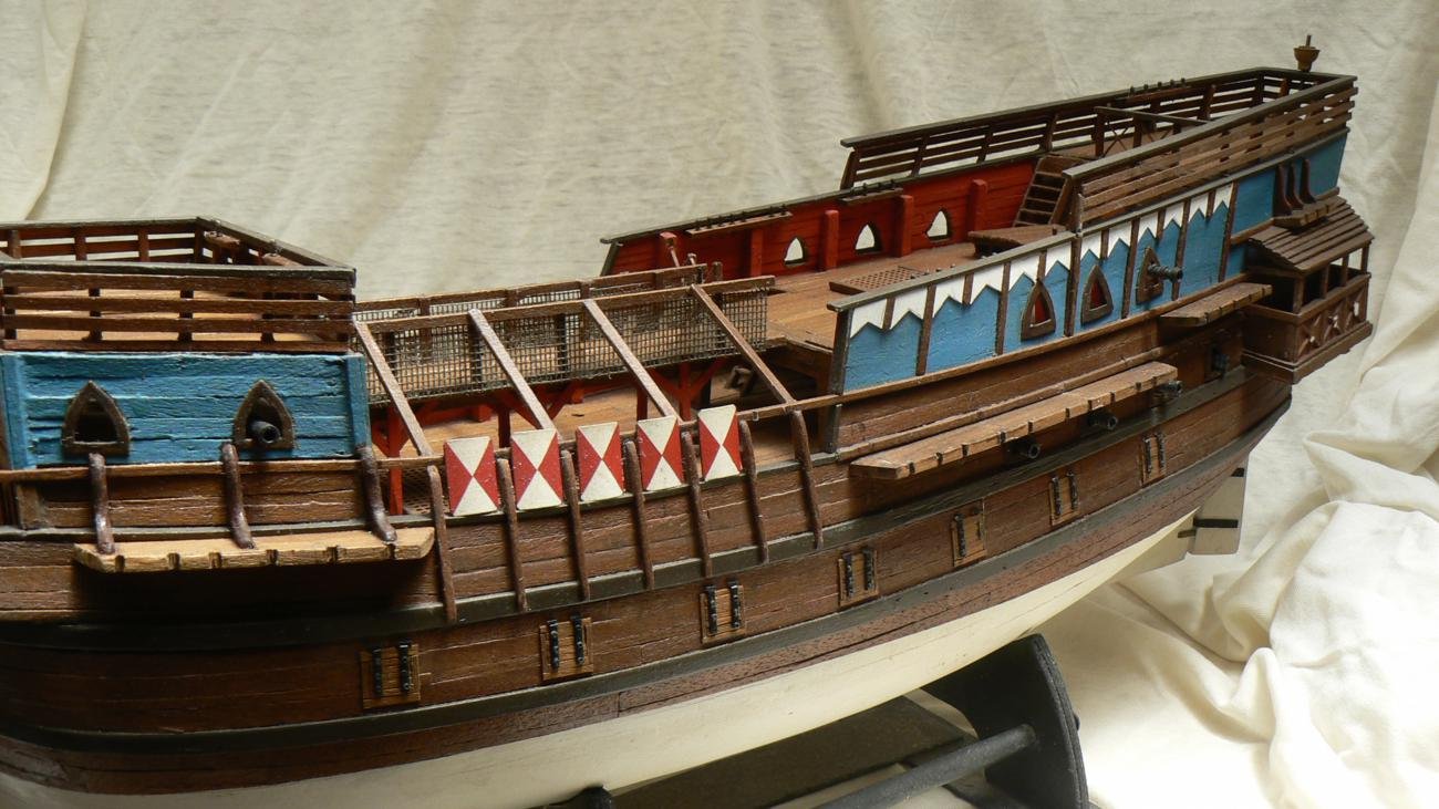

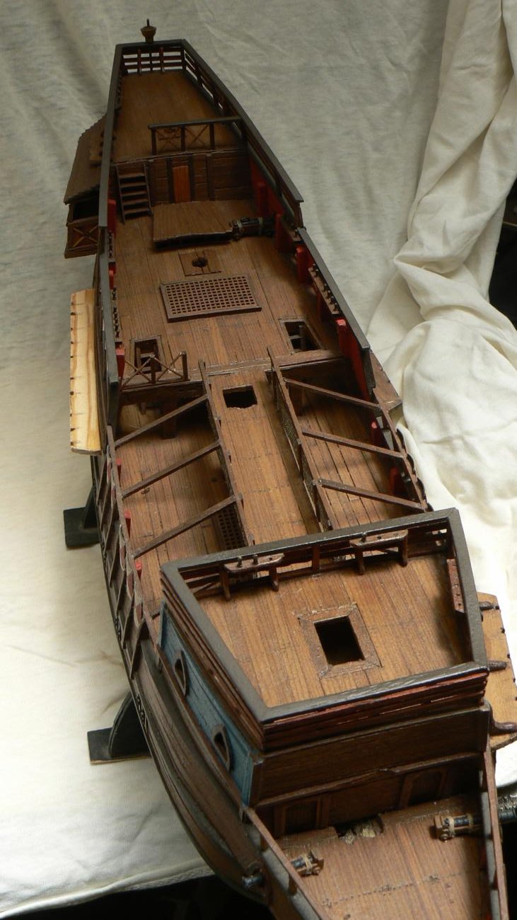

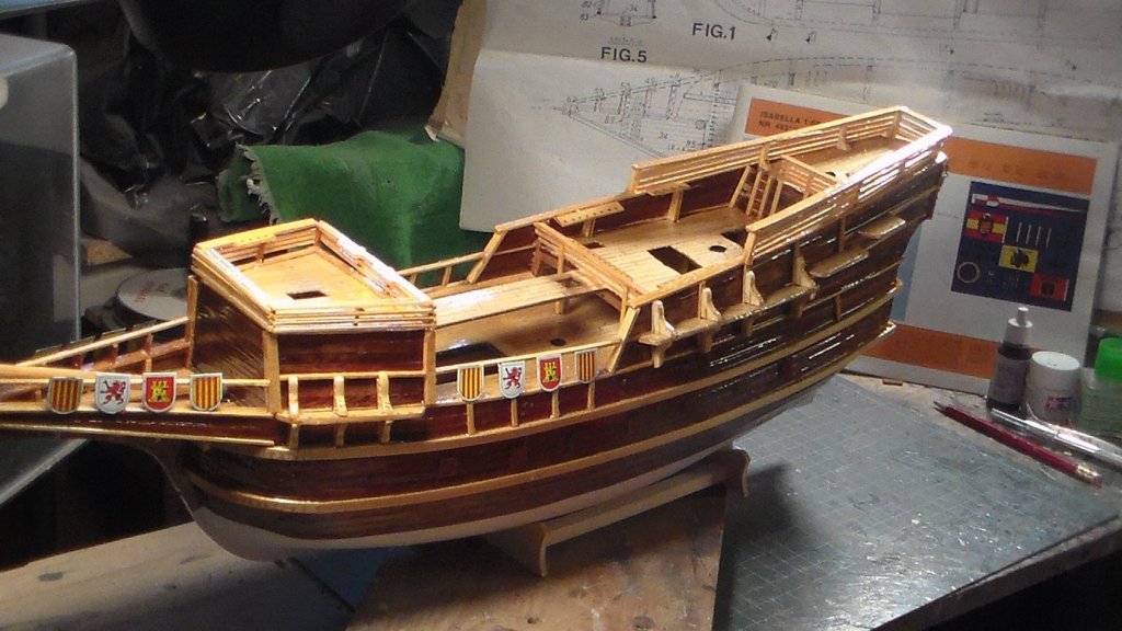

Hola. Hoy temprano he aprovechado para hacerle unas fotos al galeon. Tiene sus "aberraciones" historicas, pero fue uno de los primeros barcos que empece, hace ya años, y ha estado durmiendo el sueño de los justos hasta ahora. Lo primero que he hecho ha sido quitarle el polvo, que alguno tenia. Despues le cambie de sitio las mesas de guarnicion del palo mayor, que las puse mas abajo de la cuenta, y repere algunos destrozos pequeños. A ver que tal vamos con el.
La idea de decorarlo asi la saque de un libro portugues del museo de la marina de Lisboa
