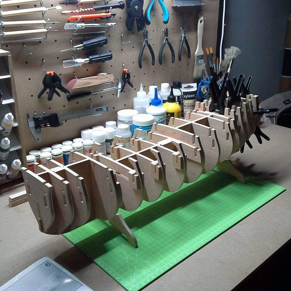

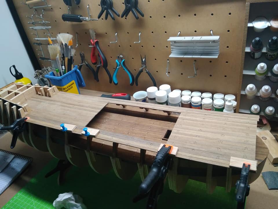

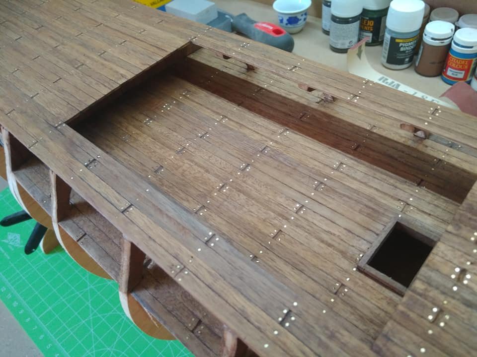

Montaje de falsa quilla, cuadernas y baos

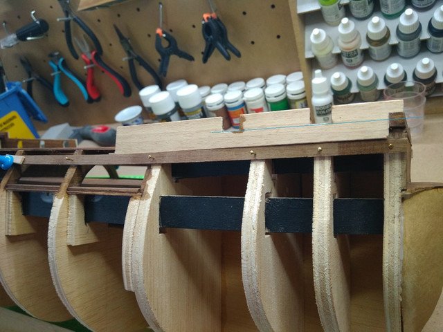

Aquí ya con los fondos de las troneras montados y pintados, los piques de proa y popa (que en mi modelo vienen preformados) con sus correspondientes tablas y con el primer fallo. Me equivoqué con las tablas que forman la cubierta de la primera batería y las puse de 2x5 en vez de 1,5x5 como pone en el manual

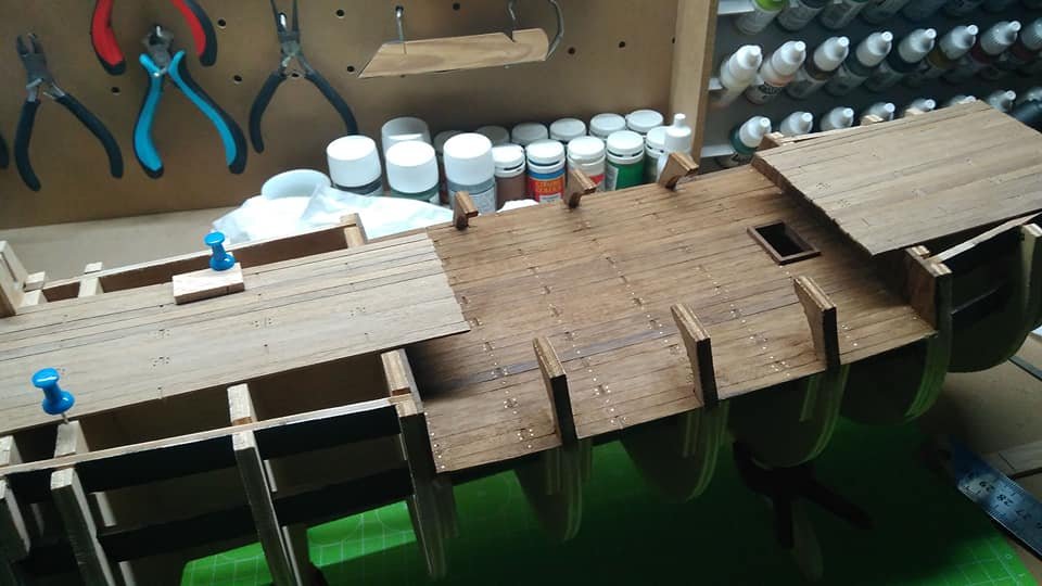

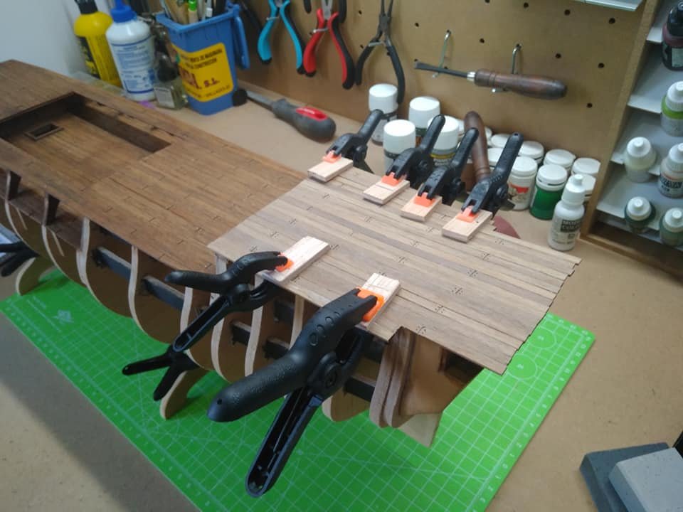

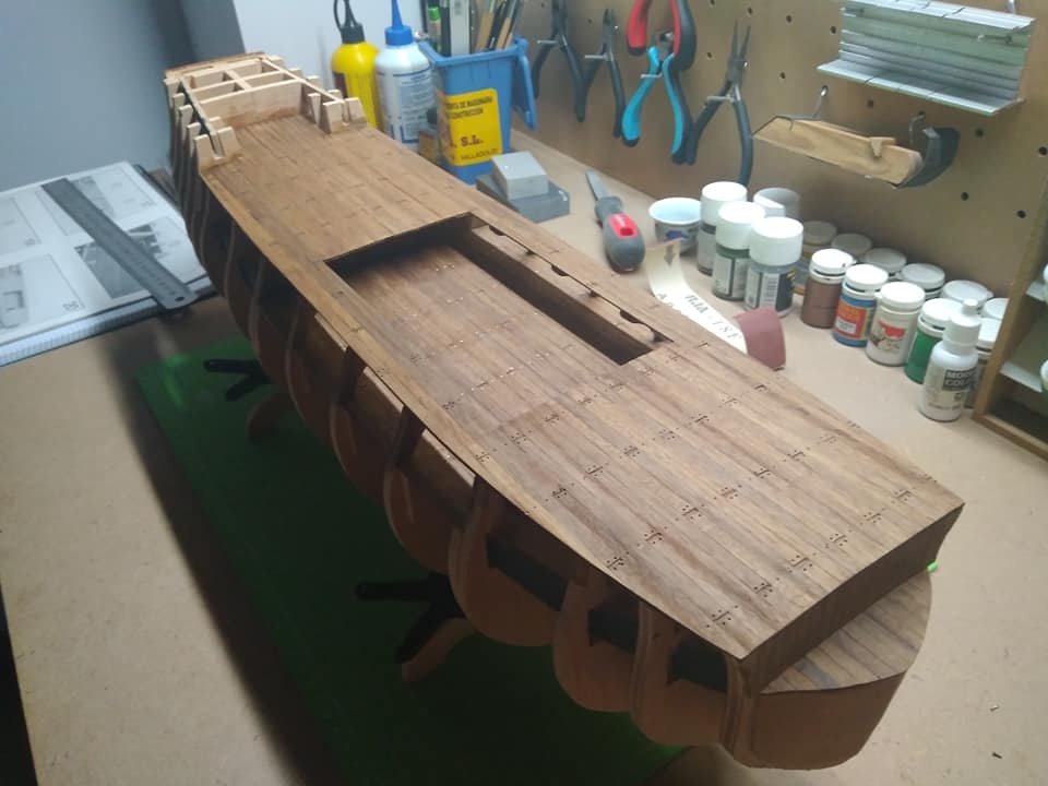

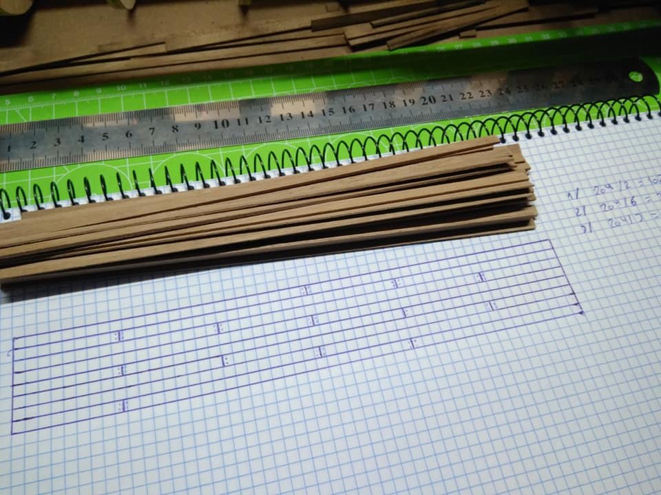

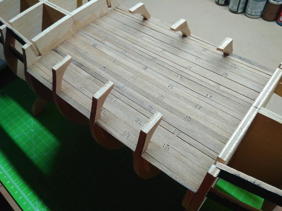

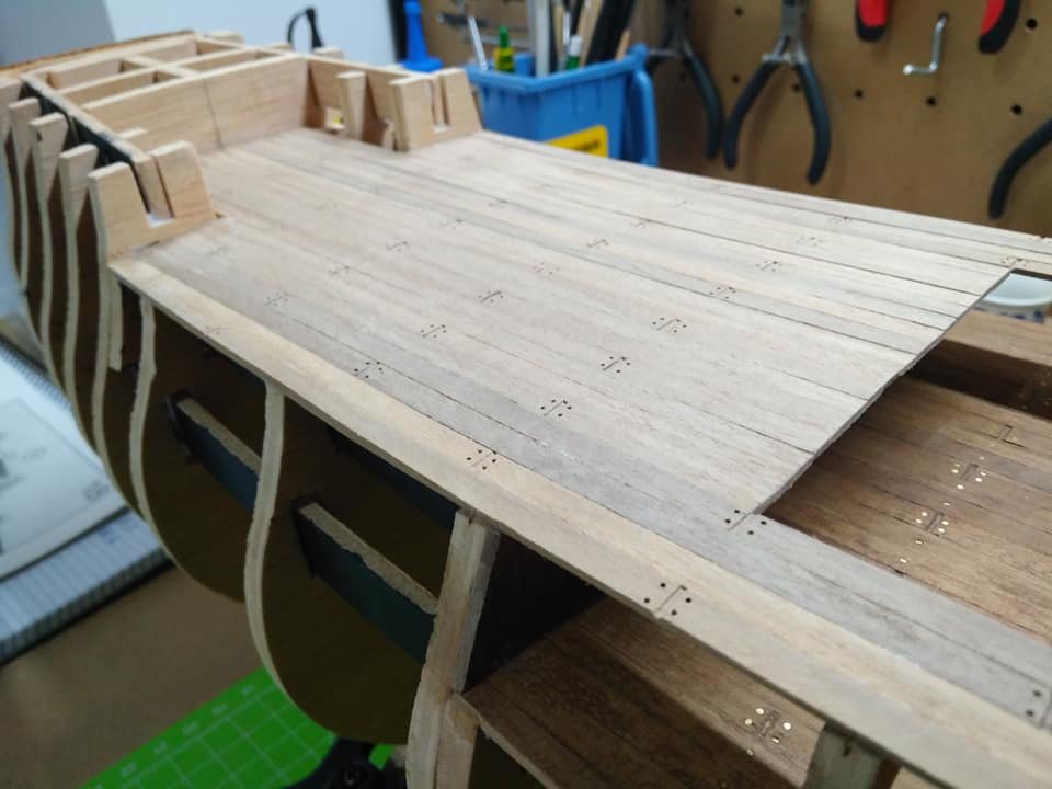

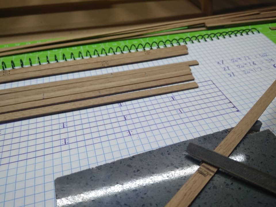

Replanteo de las tablas de la primera cubierta. Esta proporción se seguirá en todas las cubiertas.

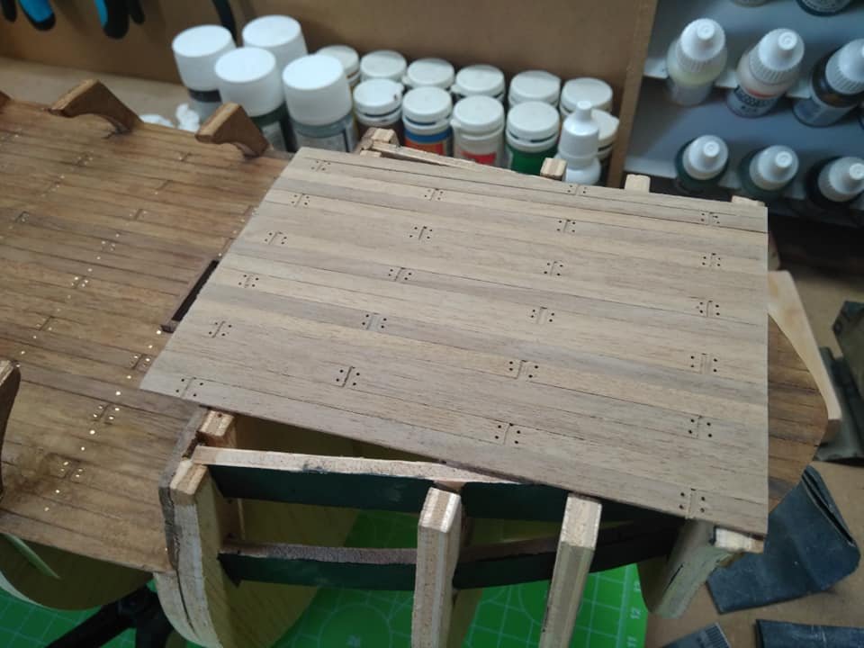

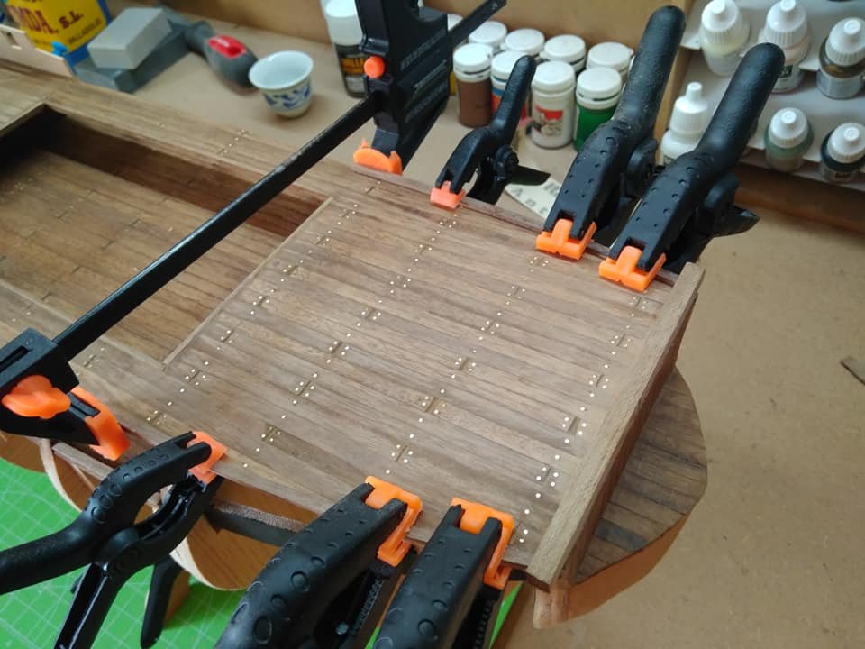

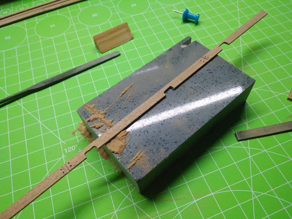

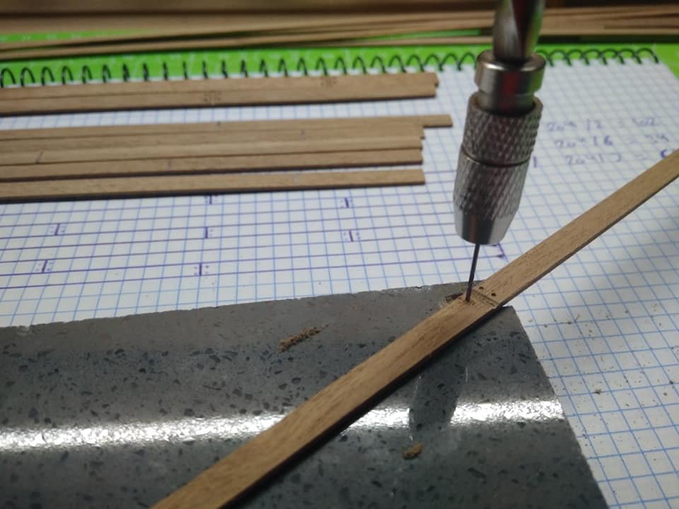

Hago los taladros para los clavos con broca de 0,6 y la línea de unión de tablas con una lima (más adelante lo haré con la dremel y una fresa), presento las tablas para ver cómo quedarán y como me gusta el resultado las voy pegando en su lugar
Penúltima tabla de la cubierta con cortes para ajustar a las cuadernas

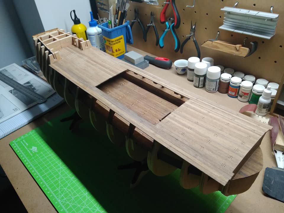

Cubierta con todas las tablas colocadas

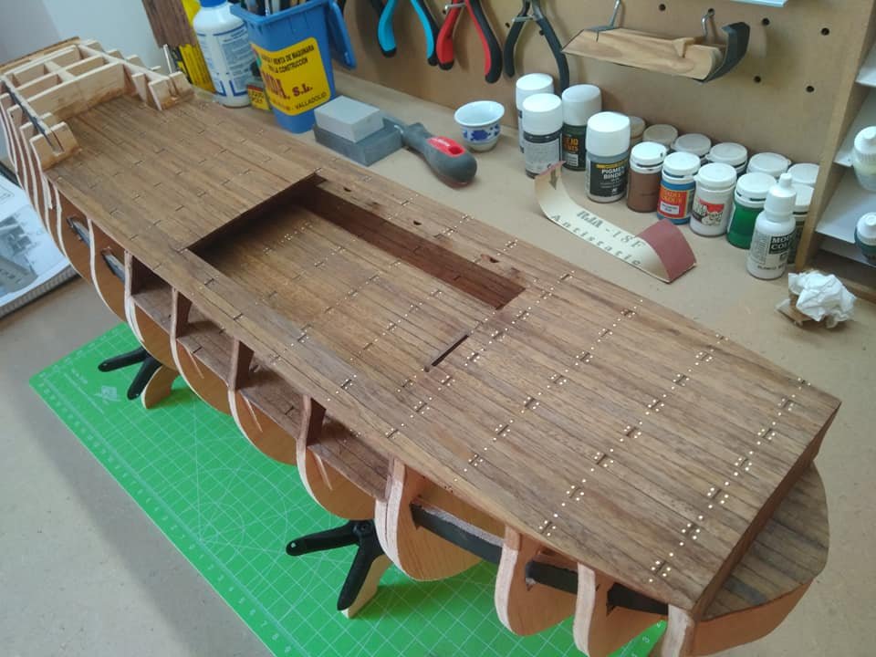

Colocación de clavos

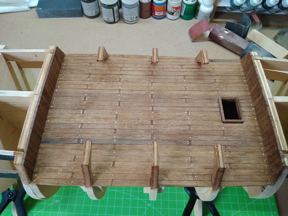

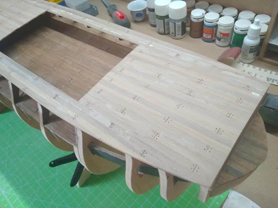

"Primer" enmasillado. Lo hice con masilla para madera de color claro (error). Lijé y después hice un segundo enmasillado con el serrín resultante mezclado con cola blanca y un poco de agua. El resultado es infinitamente mejor tanto a la vista como a la hora de tintar la madera
Tintado con color Pino Miel (tinte al disolvente)
Última edición por phoenixtoledo el Mar Jul 07, 2020 10:15 am, editado 3 veces en total.

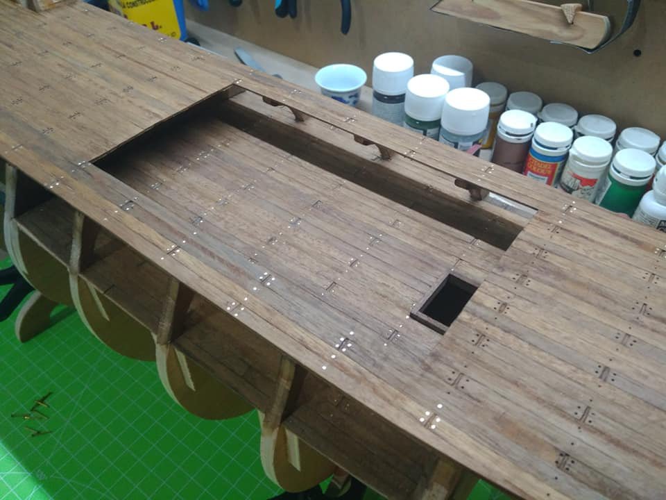

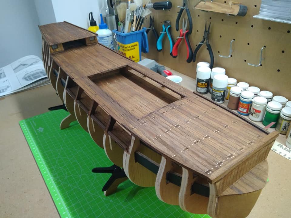

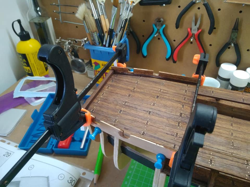

Colocación de las tablas de los mamparos
Lijado de las tablas a nivel de las cuadernas

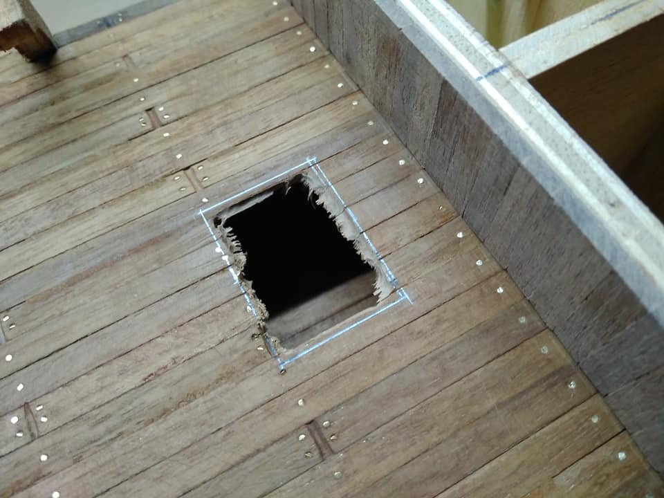

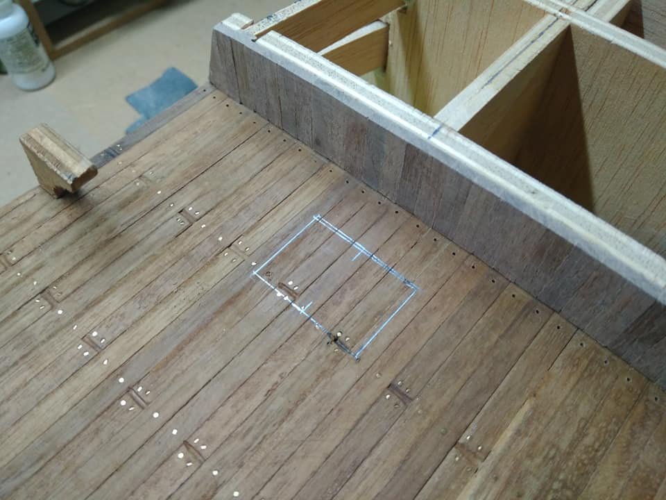

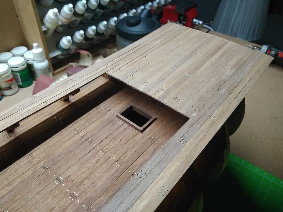

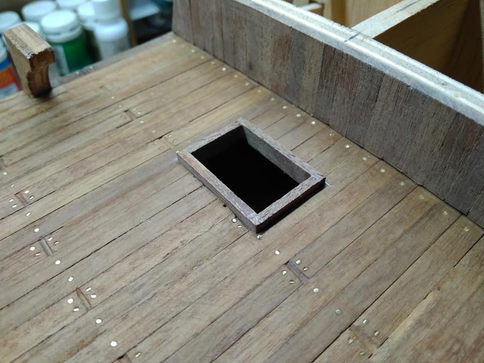

Marcado del emplazamiento de la escotilla y corte
Colocación de las brazolas de la escotilla. Las monté fuera y lo coloqué como una unidad, así fue más fácil que se sujetase en su posición hasta que la cola hiciese su función
Con el el tintado de las brazolas de la escotilla y ambos mamparos doy por finalizada la cubierta

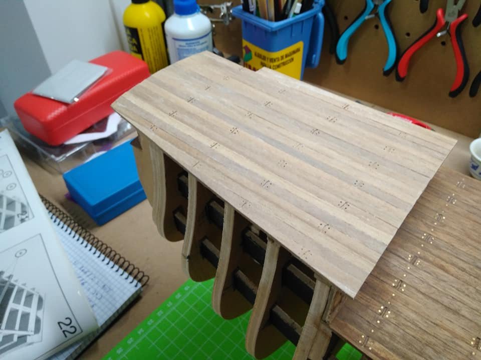

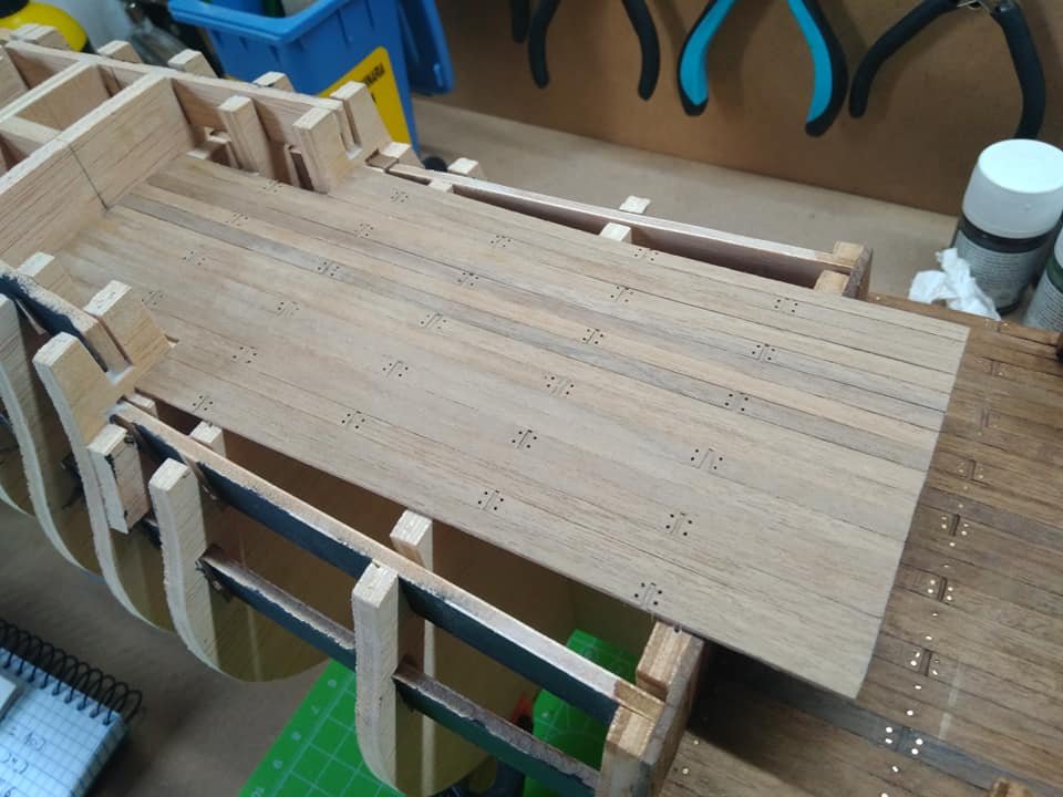

Montaje de las cubiertas del alcazar de popa y castillo de proa siguiendo el mismo procedimiento que con la primera cubierta
Última edición por phoenixtoledo el Mar Jul 07, 2020 10:25 am, editado 2 veces en total.

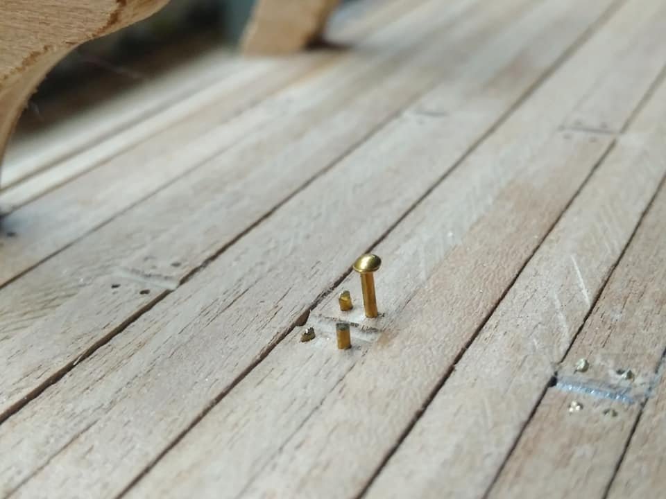

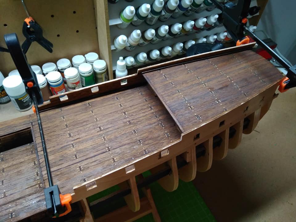

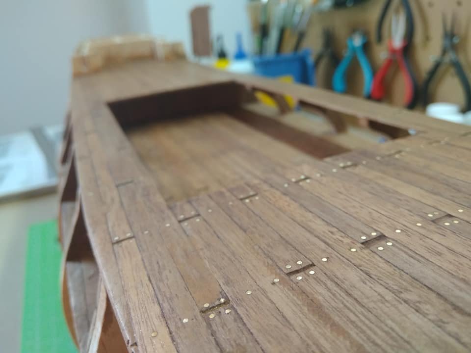

Tintado y claveteado de las cubiertas. Aquí decidí cambiar el sistema de claveteado. Hasta ahora lo había hecho con los clavos suministrados en el kit, cortándolos en dos partes. Compré alambre de latón de 0,8 y con las tenazas iba cortando trozos, limaba uno de los extremos hasta quedar totalmente plano y luego lo clavaba con ayuda de unas pinzas y un pequeño martillo. Un fallo, es mejor colocar primero los clavos y después tintar para que así "oscurezca" un poco el latón. Así que me tocó dar una mano de lija suave y volver a tintar una vez acabado el claveteado.
Última edición por phoenixtoledo el Mar Jul 07, 2020 10:30 am, editado 1 vez en total.

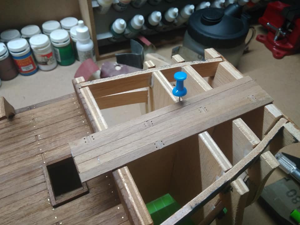

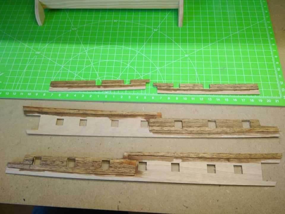

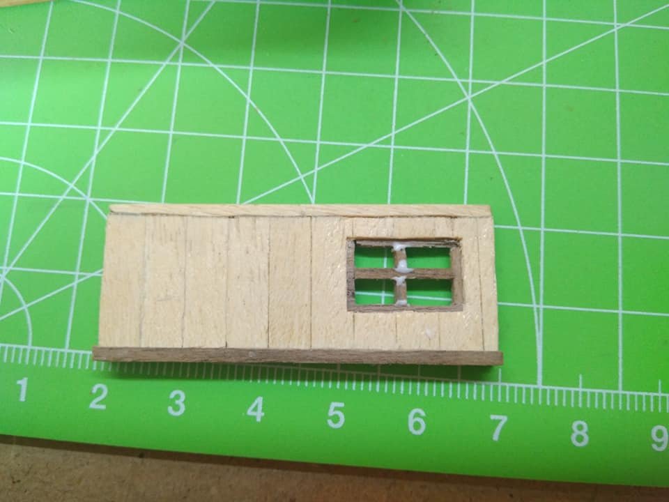

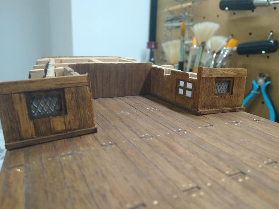

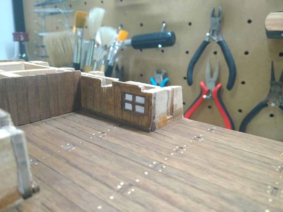

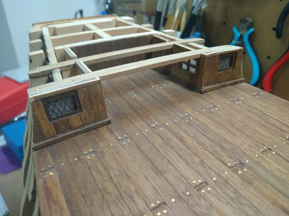

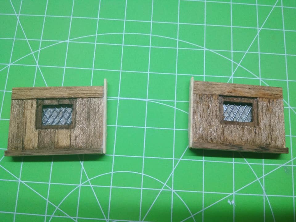

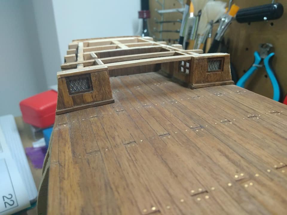

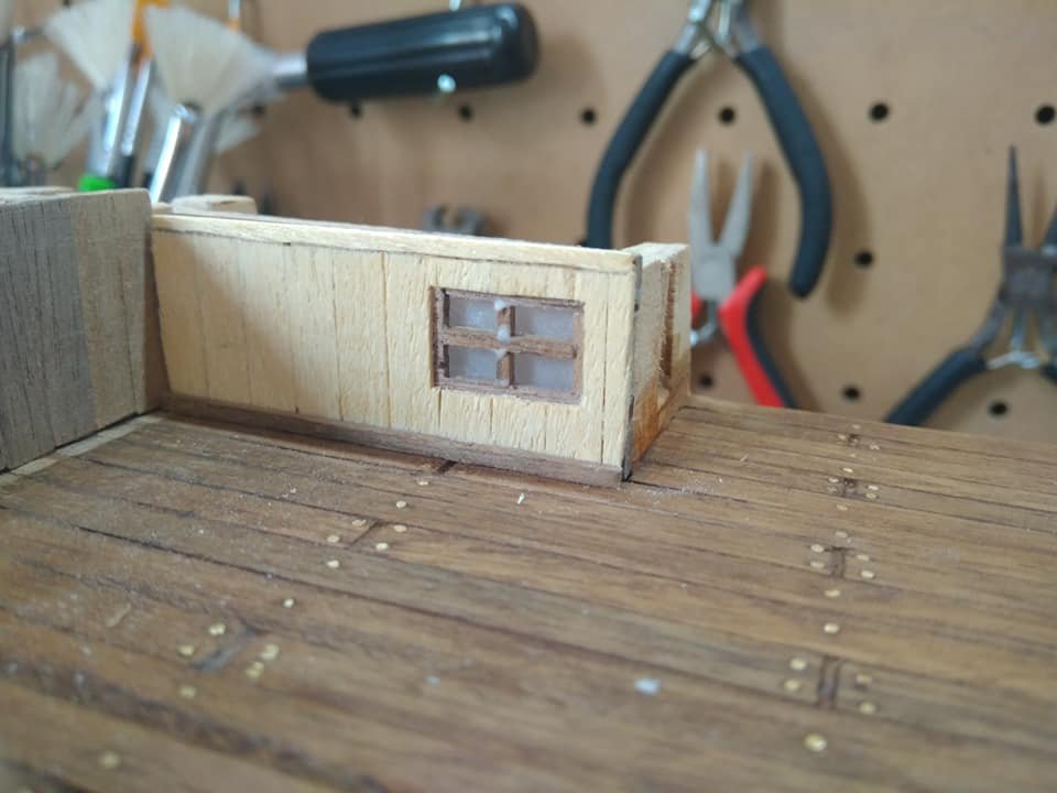

Segunda mejora respecto al kit original (la primera es el claveteado). Realización de ventanas en los mamparos del alcazar de popa. Están hechas con tablas de Manzonia de 1,5mm y Mukali de 0,5. Para simular los cristales usé en las interiores un trozo de lámina de acetato lijada para matizarla y en las exteriores un trozo de la malla donde vienen envasados los ajos del supermercado, pegada en un trozo de acetato, pintada con base blanca, pincel seco en color acero y un lavado en marrón oscuro. Todos los mamparos están tintados en el mismo tono que el resto de las cubiertas.
Lijado del sobrante y montaje de los baos de la toldilla. Aquí cometí el error de colocar uno de los baos (el mas exterior) por detrás del mamparo cuando debería ir por encima, pero visto después me alegro de haberme equivocado porque de lo contrario habría quedado demasiado ajustado a la ventana.

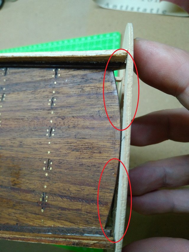

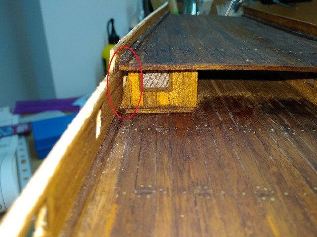

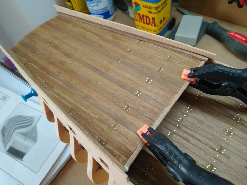

Montaje de la toldilla y lijado de la misma. Aquí cometí un error de esos que te cabrean. Lijé la toldilla a nivel de las cuadernas sin comprobar medidas ni asentamiento de las amuradas con lo cual estas últimas quedaban inclinadas hacia la cubierta. Solución: Quitar las últimas 3 tablas de cada lado, colocar nuevas y lijar observando las medidas y probando con las amuradas en su lugar.

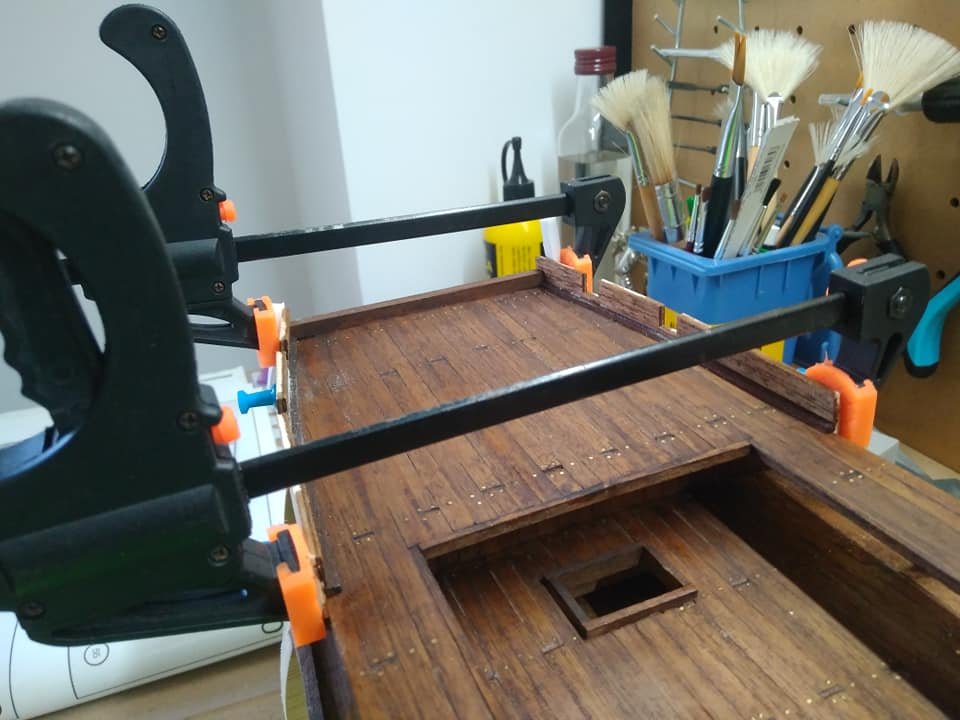

Colocación de las brazolas del combés, trancaniles y reborde de la toldilla. Para colocar la amurada frontal sobre el castillo de popa, y que asentase bien y quedase lo más nivelada posible, procedí a lijar la parte central de la cubierta en su zona de contacto. Esto es debido a que la cubierta se inclina desde el centro a ambos extremos de babor y estribor.
También se aprecia en las fotos otro error que arrastraré un tiempo y es que al lijar la toldilla de popa, en relación a la inclinación de la bovedilla, la afilé demasiado así que quedarán dos vacíos a ambos lados cuando coloque el soporte del espejo de popa. Solución: realizar, al igual que el Sr.Banton (al que intento seguir) las cabinas del piloto a ambos lados de la toldilla y así tapar los vacíos. Es una "chapuza" en cierta manera no haber rehecho la toldilla pero no quería gastar más tiempo en eso cuando podría "arreglarlo" con una mejora.

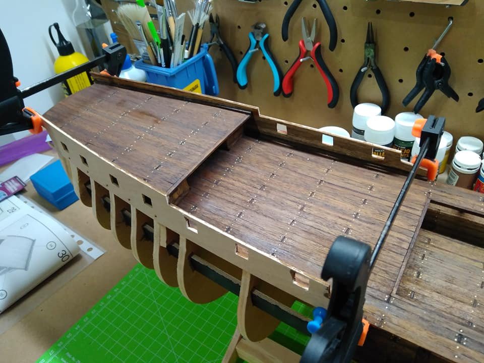

Le di una mano de barniz mate a todas las cubiertas después de hacer pruebas pero no se xq en algunas zonas me quedan brillos. Estoy por darle suave con lija ultrafina para matizar un poco el brillo en esas zonas. Aparte ha tardado más de una semana en secarse, de ahí que en todo este tiempo no he avanzado nada.
Forrado, tintado y colocación de las amuradas.
Ahora viene un parón ya que estoy esperando que me lleguen algunas cosas para poder forrar el casco.

Tras acabar la toldilla me dispuse a lijarla sin comprobar la alineación de las amuradas y del soporte del jardín de popa. Lijé tomando como referencia las cuadernas y la bovedilla, con lo cual las amuradas me quedaban inclinadas hacia cubierta y el soporte del jardín no asentaba en todo el faldón de la toldilla.
Al rehacer las últimas tablas exteriores de la toldilla he corregido la inclinación de las amuradas pero como consecuencia tengo un espacio vacío entre los mamparos del castillo de popa y las amuradas. La solución será colocar un trozo de Mukali y tintarlo para tapar el hueco. Otro fallo que se aprecia en las fotos es que el reborde de la toldilla (de 3x2) está colocado con su parte más ancha en horizontal, cuando debería ser al revés.

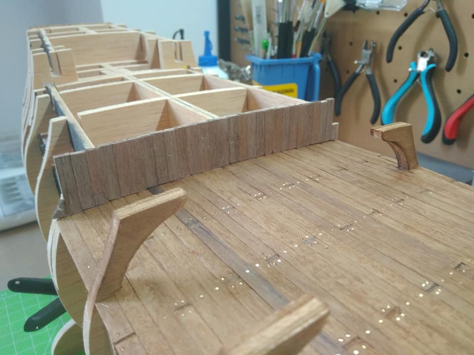

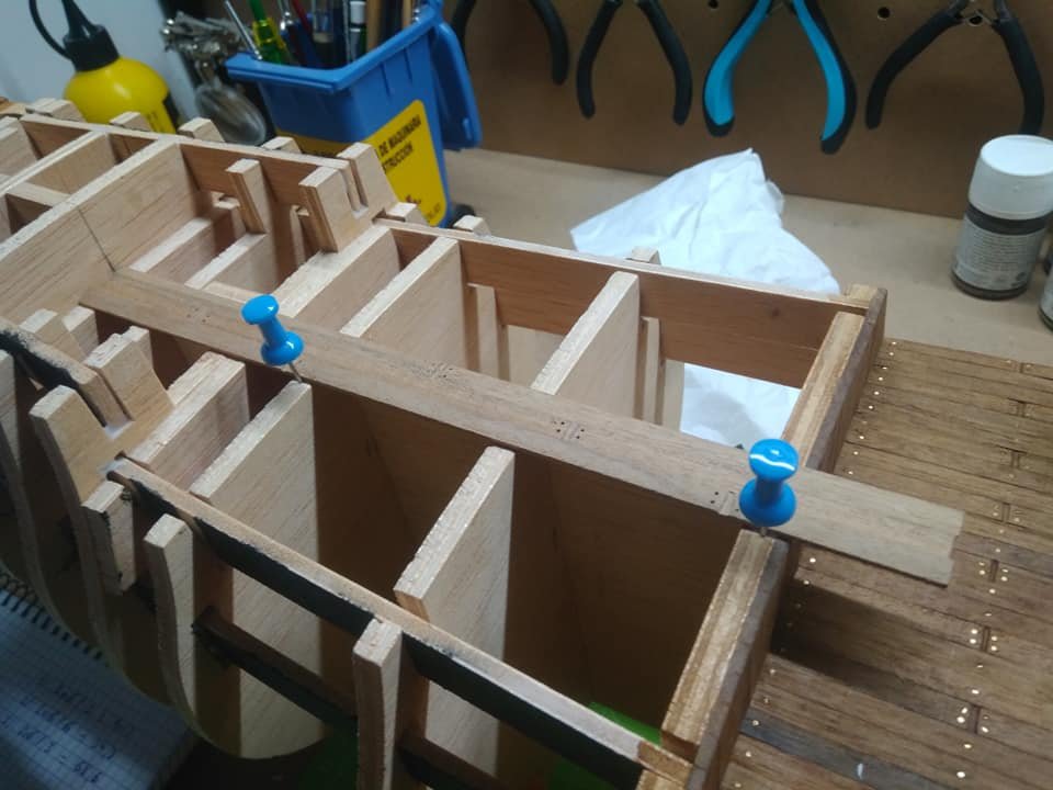

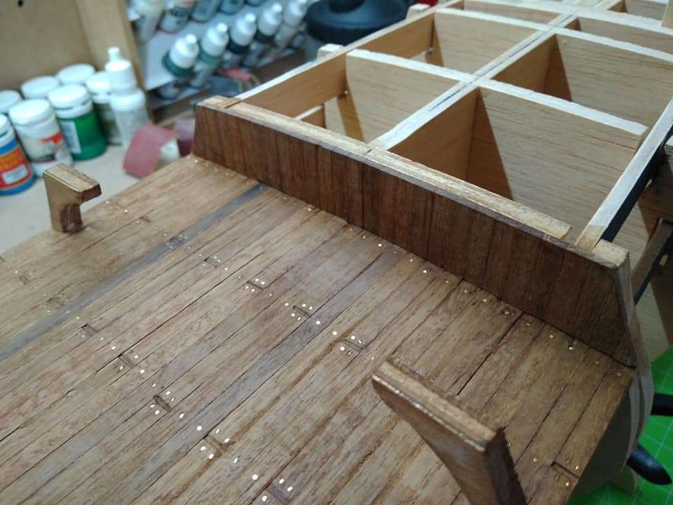

Bueno pues como no he podido esperarme a recibir el plegalistones, he empezado a colocar las primeras tracas del forro y cómo no, como se suele decir, la primera en la frente.
Como decía la canción de Ricky Martin "un pasito pa'lante, un pasito pa'tras". :cry: :cry:
Coloqué las dos primeras tracas y al colgar una foto en el grupo de Facebook me alertaron de que algo podría estar mal, me puse a mirar y me di cuenta que he metido la pata con las amuradas del castillo de proa. Es un fallo provocado por el diseño de la propia pieza del kit y mi manía de no seguir las instrucciones del manual y no fijarme con detalle en las fotos del hilo del Sr.Banton al que intento seguir :oops: :oops: :oops:
Intentaré ilustrar con fotos mis contradicciones.

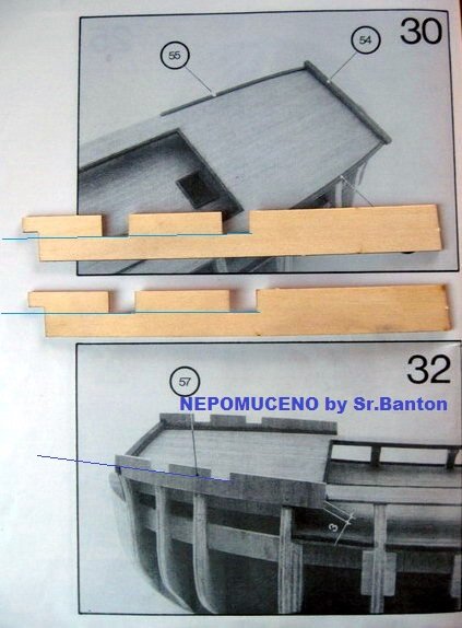

En esta primera foto se aprecia que la amurada del castillo no está alineada en su parte inferior con la amurada frontal, lo que causa un vacío debajo de esta. Por otra la amurada del castillo se apoya en la amurada frontal tal y como se ve en el manual (siguiente foto). En cuanto a las tracas del forro, 4 quedan por encima del pique de proa y la 5ª queda perfectamente ajustada a la cubierta del pique.

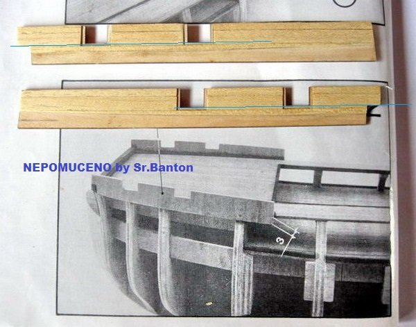

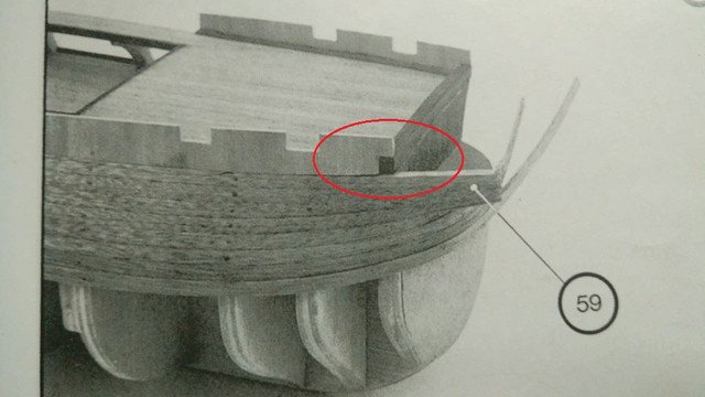

En esta foto del manual se ve cómo debe quedar la amurada del castillo de proa, apoyada en la amurada frontal y a su vez en línea con la parte baja de la misma. Si se observa la foto se intuyen 4 tracas "rectas" y la 5ª ya "abrazando" el pique de proa.

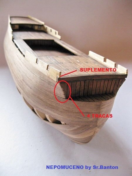

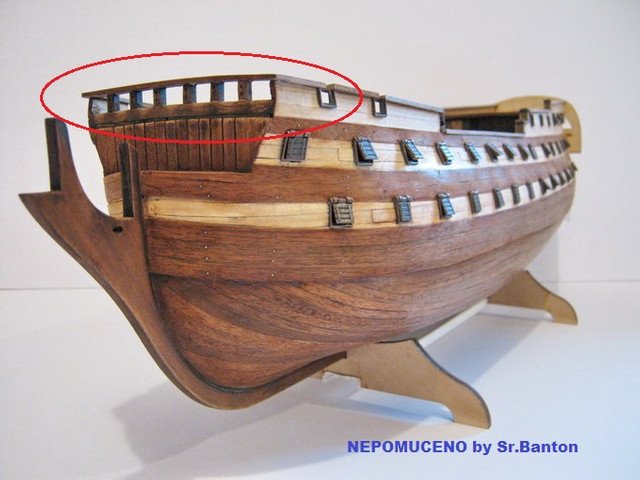

En esta foto del hilo del Sr.Banton se puede apreciar claramente el suplemento colocado para elevar la amurada del castillo de proa. Se ven claramente también que la 5ª traca queda a nivel de la cubierta del pique de proa
El problema a la larga si no se alinean bien las amuradas del castillo es que las barandillas del castillo no quedarán a la misma altura, las laterales quedarán un poco más bajas que la frontal. La solución, llegados a este punto, podría ser suplementar las amuradas o recortar los pilarotes pero habiéndome dado cuenta ahora es mejor desmontar lo hecho y tratar de no acumular mas "ñapas" de las estrictamente necesarias. La duda que me queda es que si coloco las amuradas en su lugar ya no me coincidirá la 5ª traca con la cubierta del pique, será la 6ª casi. La explicación más fácil es que el pique está colocado más bajo de lo que debería pero estoy prácticamente seguro que está colocado a la distancia que pide respecto de la cubierta del castillo y las tablas de la pared del pique miden lo que deben...... No se, le daré dos vueltas no sea que me ponga a forrar y me quede la proa hecha un adefesio....
Pensé que quizás había que lijar la parte baja de la amurada del castillo pero analizando las fotos del manual y las del hilo del Sr.Banton me doy cuenta que el problema está en la propia pieza del kit, ya que no coinciden las alineaciones como se puede observar. La única manera de que coincidan es suplementando las amuradas como ha hecho el Sr.Banton. Ya tengo tarea nueva...... :doh: :doh:
