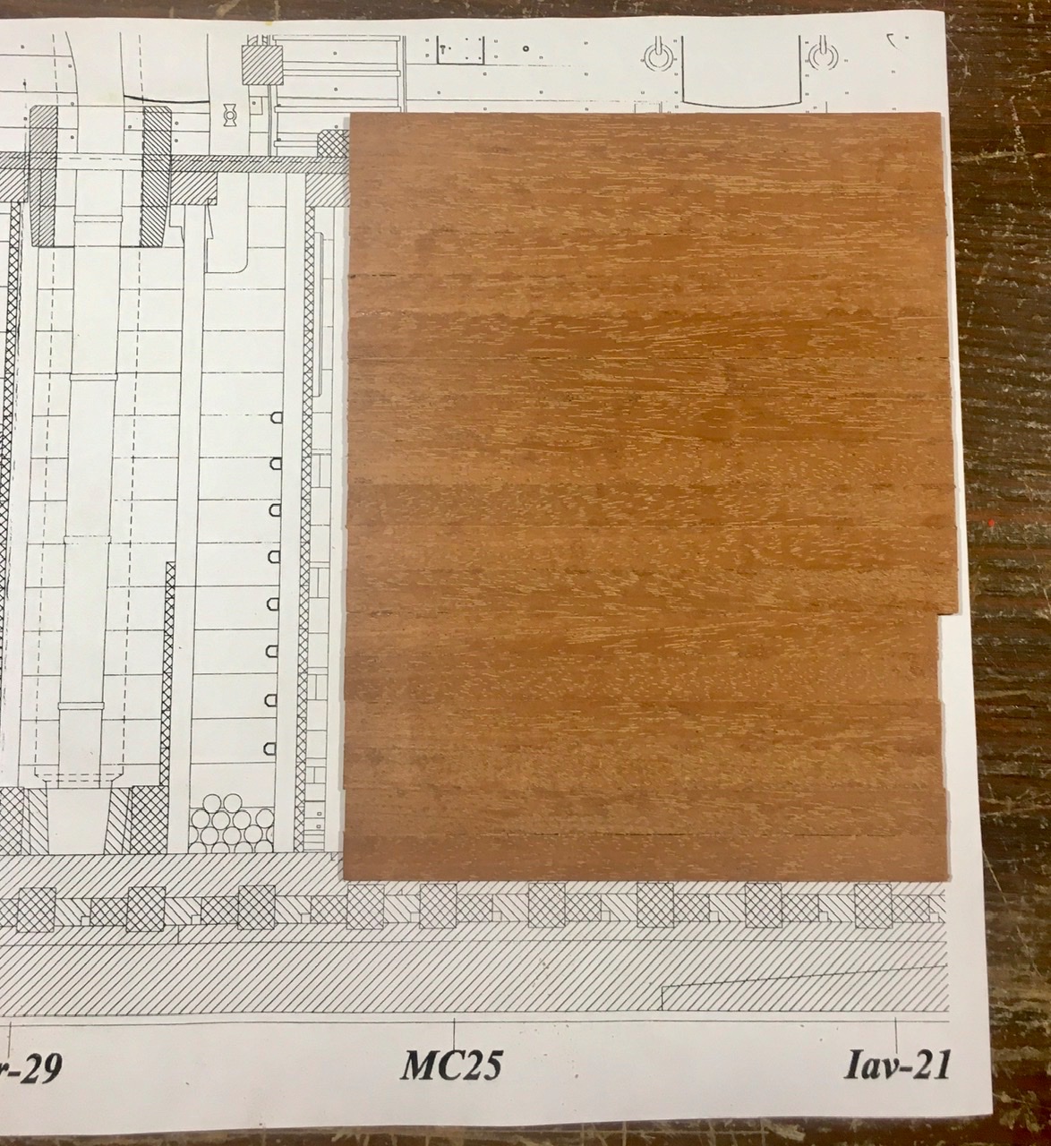

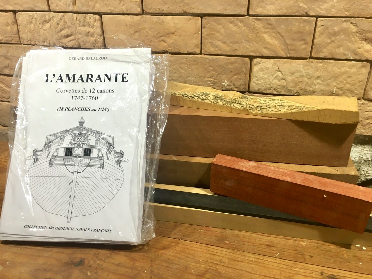

La “materia prima”
La “materia prima”

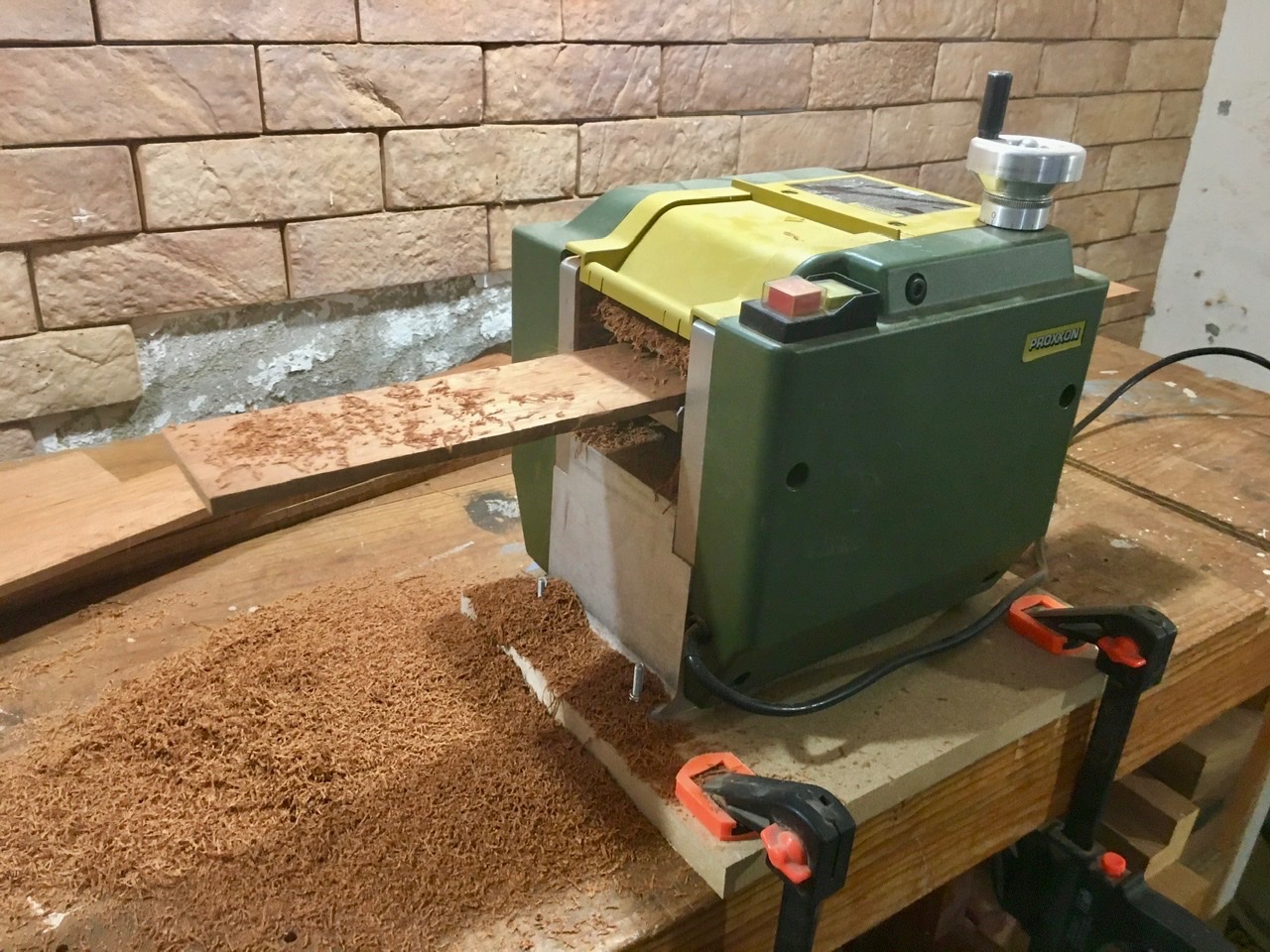

Regruesando tablillas para las cuadernas

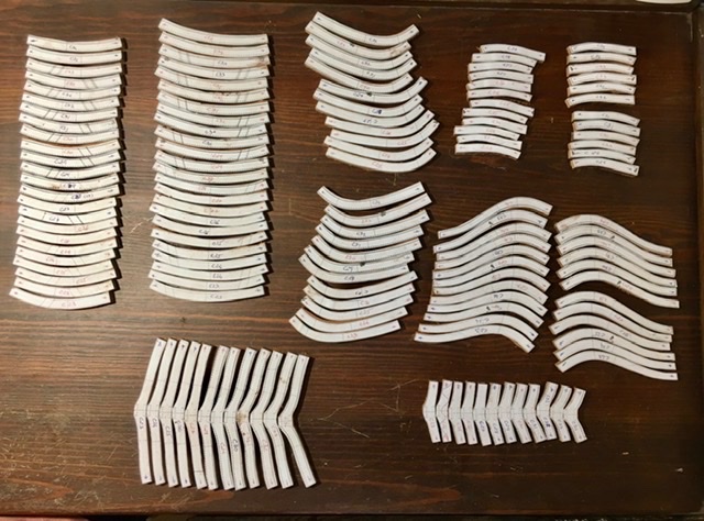

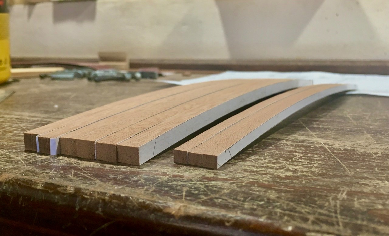

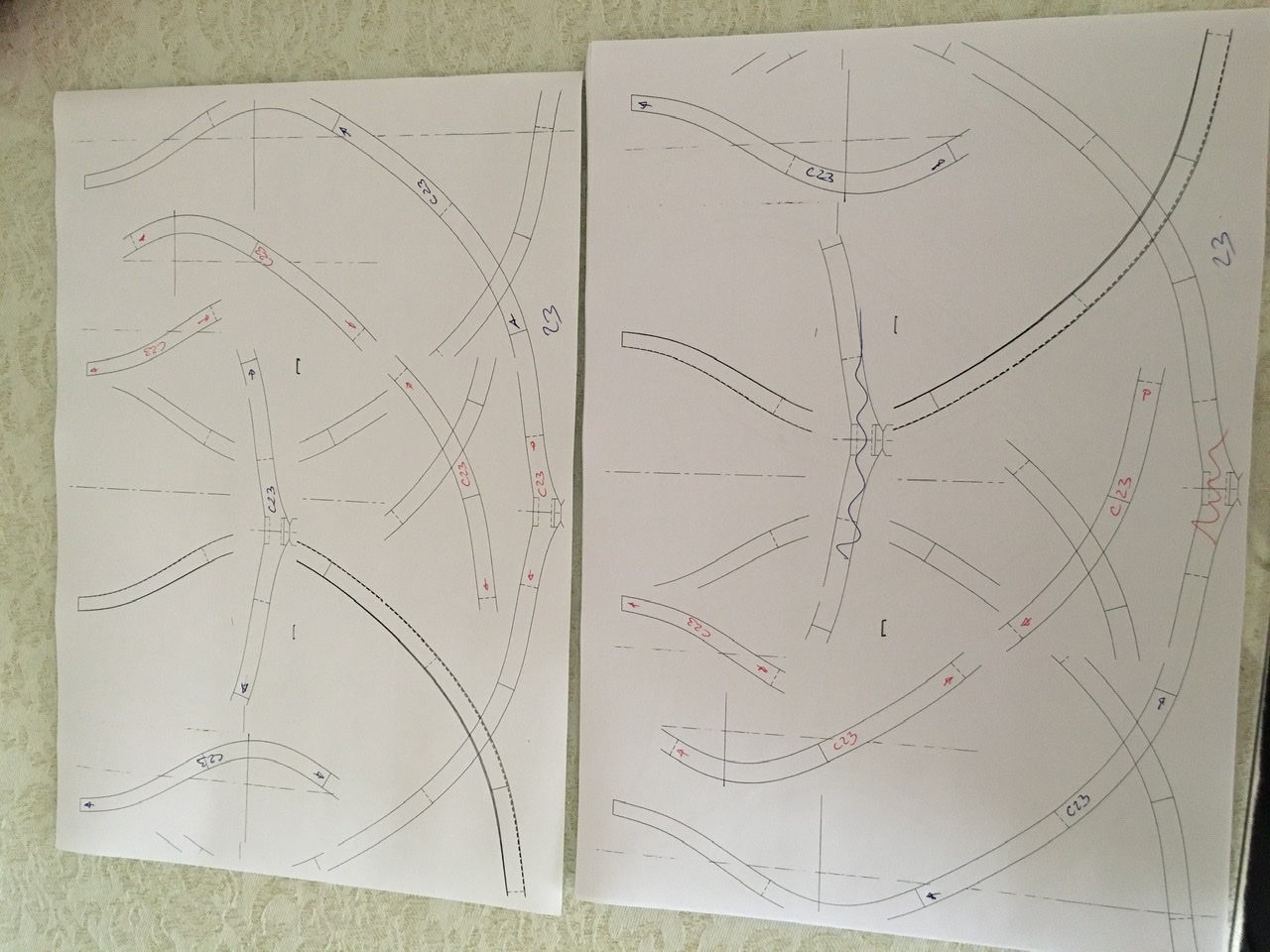

Copy-paste de las piezas de las semi-cuadernas

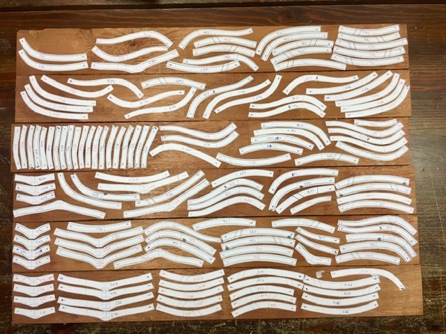

Las 144 piezas de las 12 cuadernas en sus tablillas, listas para ir a la sierra de calar

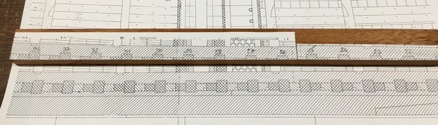

Algo he avanzado estos días.
He recortado las 144 piezas que componen las 12 cuadernas elegidas y les he dado un lijadito, quitando los sobrantes aunque dejando margen.
He comenzado con la quilla y la contraquilla. El alefriz forma parte de ambas piezas, como podéis ver en las fotos.
La contraquilla está hecha, a falta de unir las 2 piezas que la componen en el “trozo” elegido.

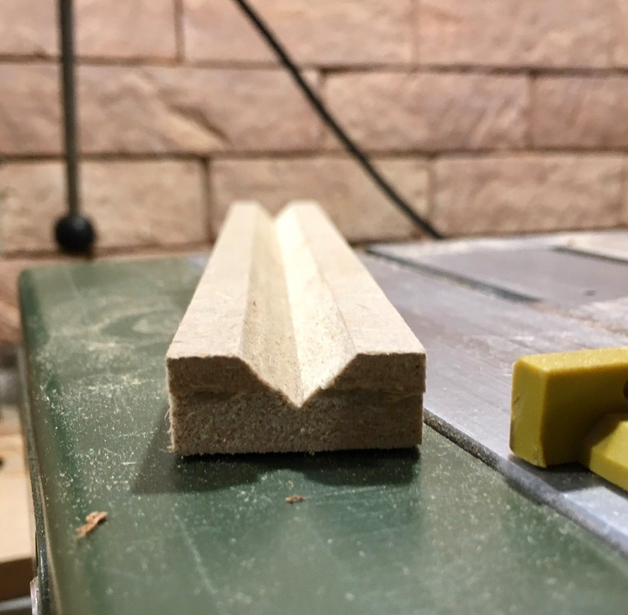

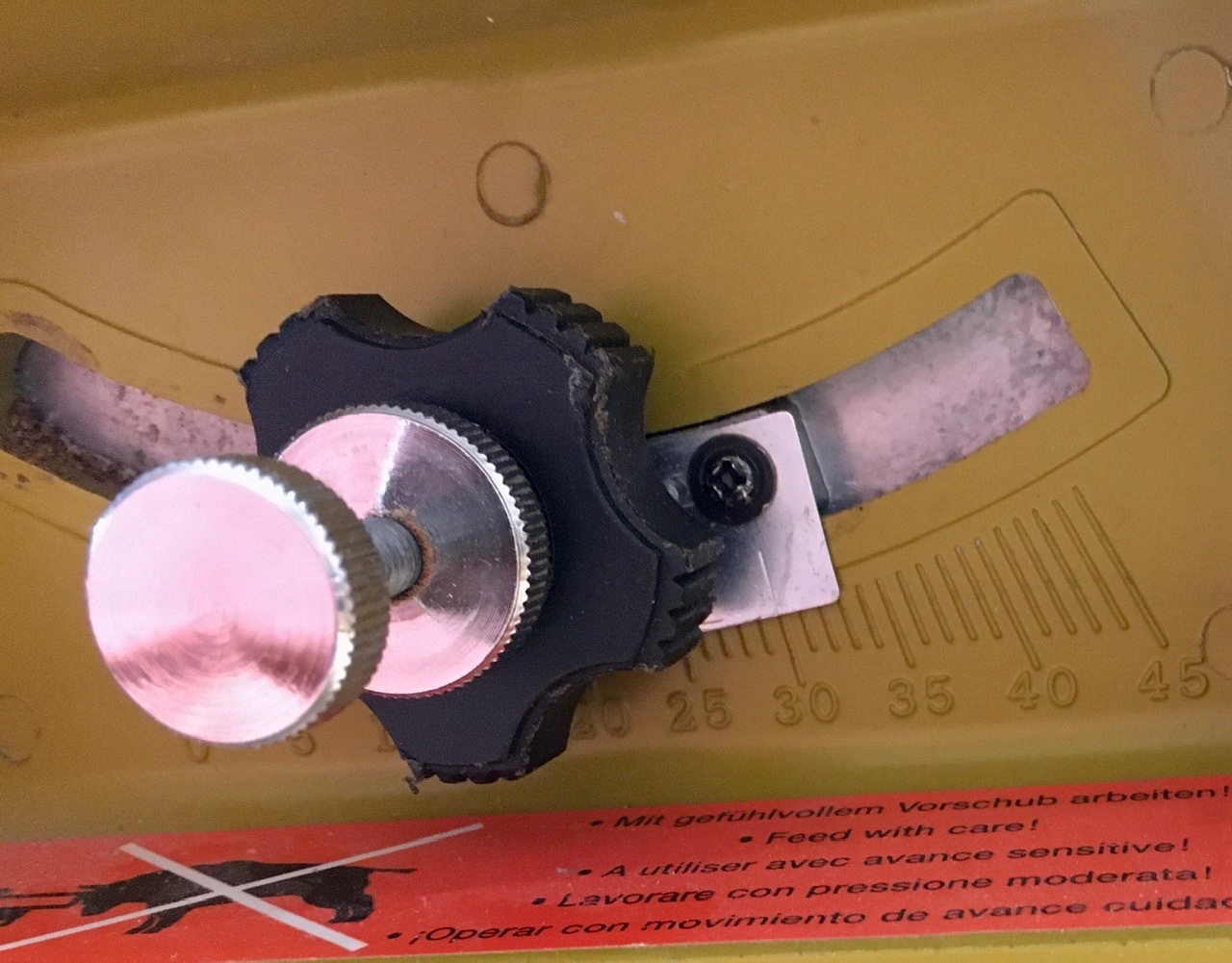

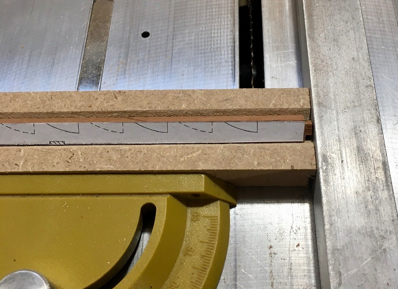

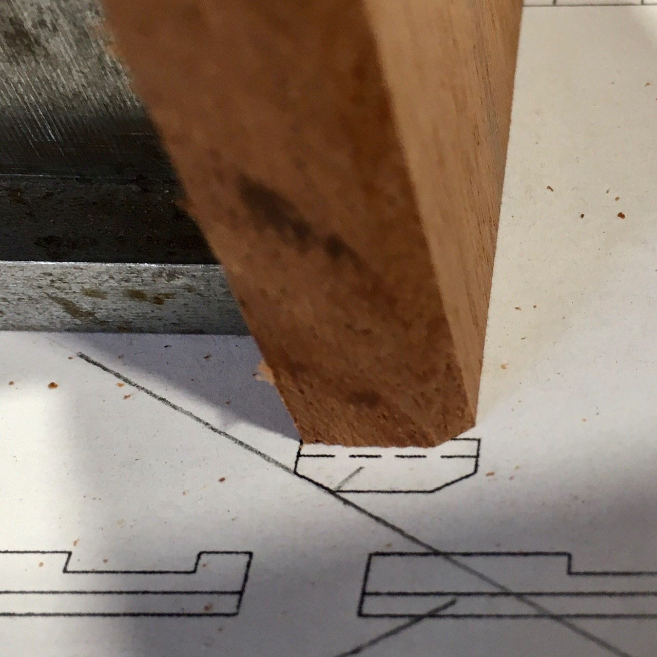

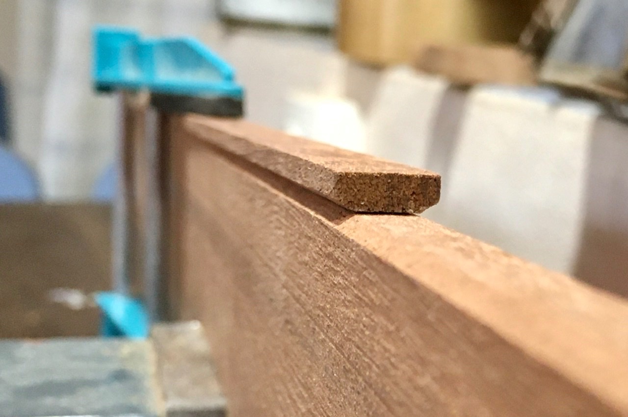

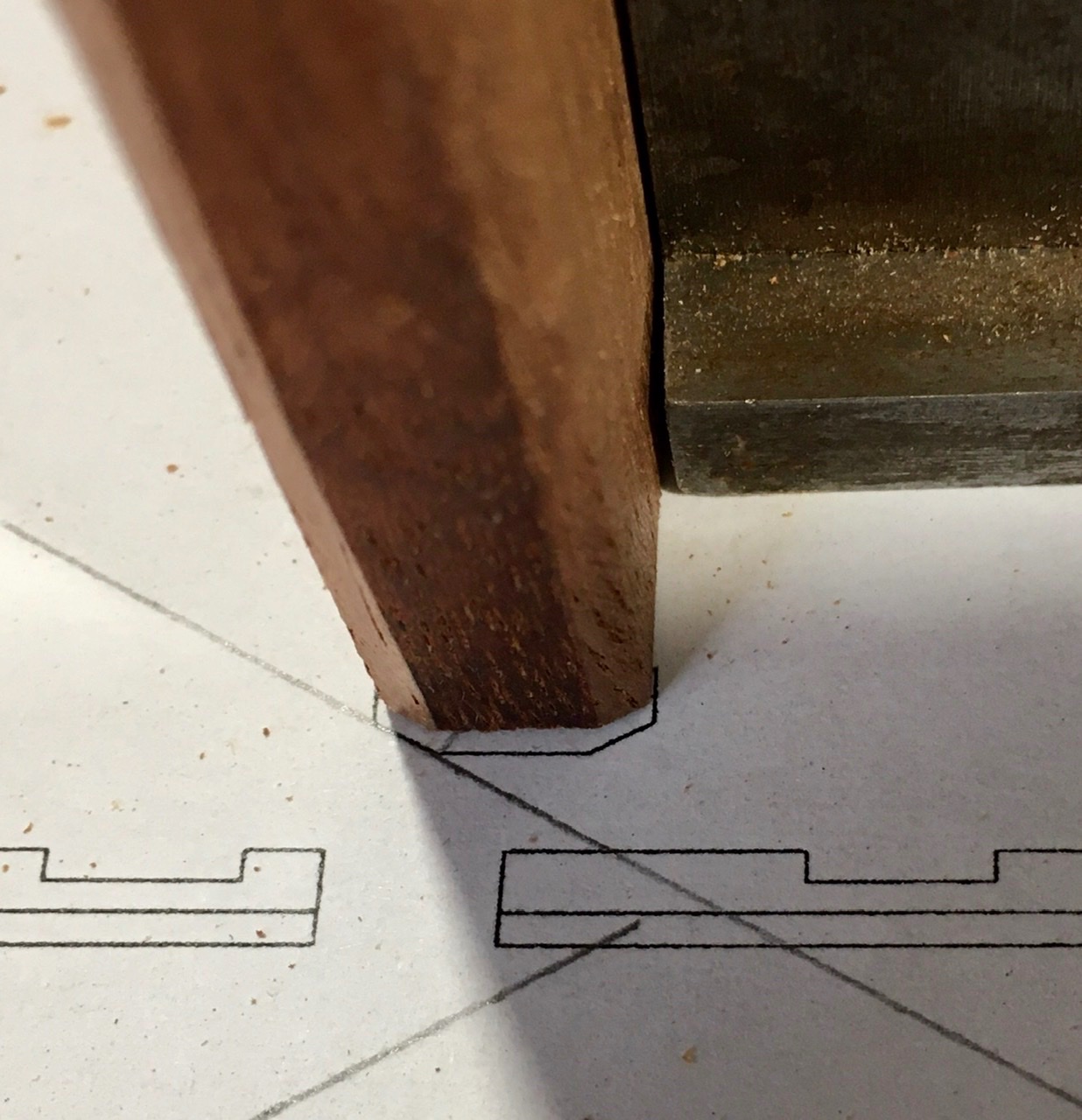

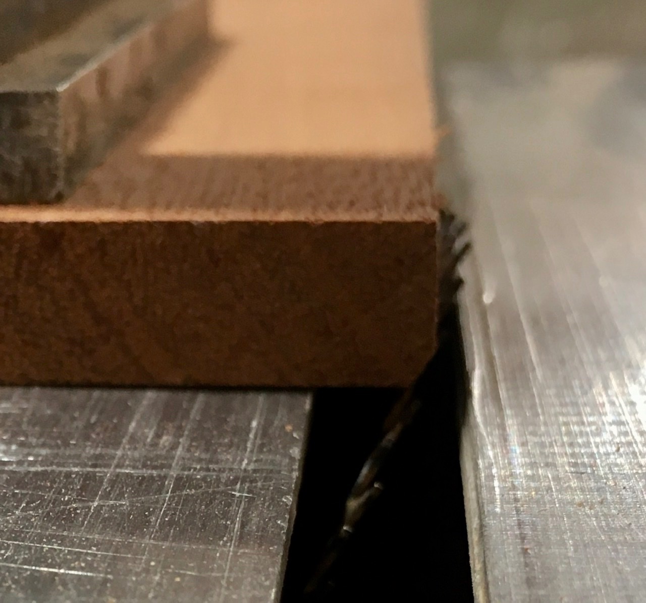

Inclinamos 30 grados la sierra para hacer el alefriz
Comenzamos...
Comenzamos...
Y verificamos
Y verificamos
Volvemos a comprobar...
Cortamos la contraquilla del grosor adecuado y probamos como quedaría el par quilla - contraquilla después de repetir el proceso del alefriz

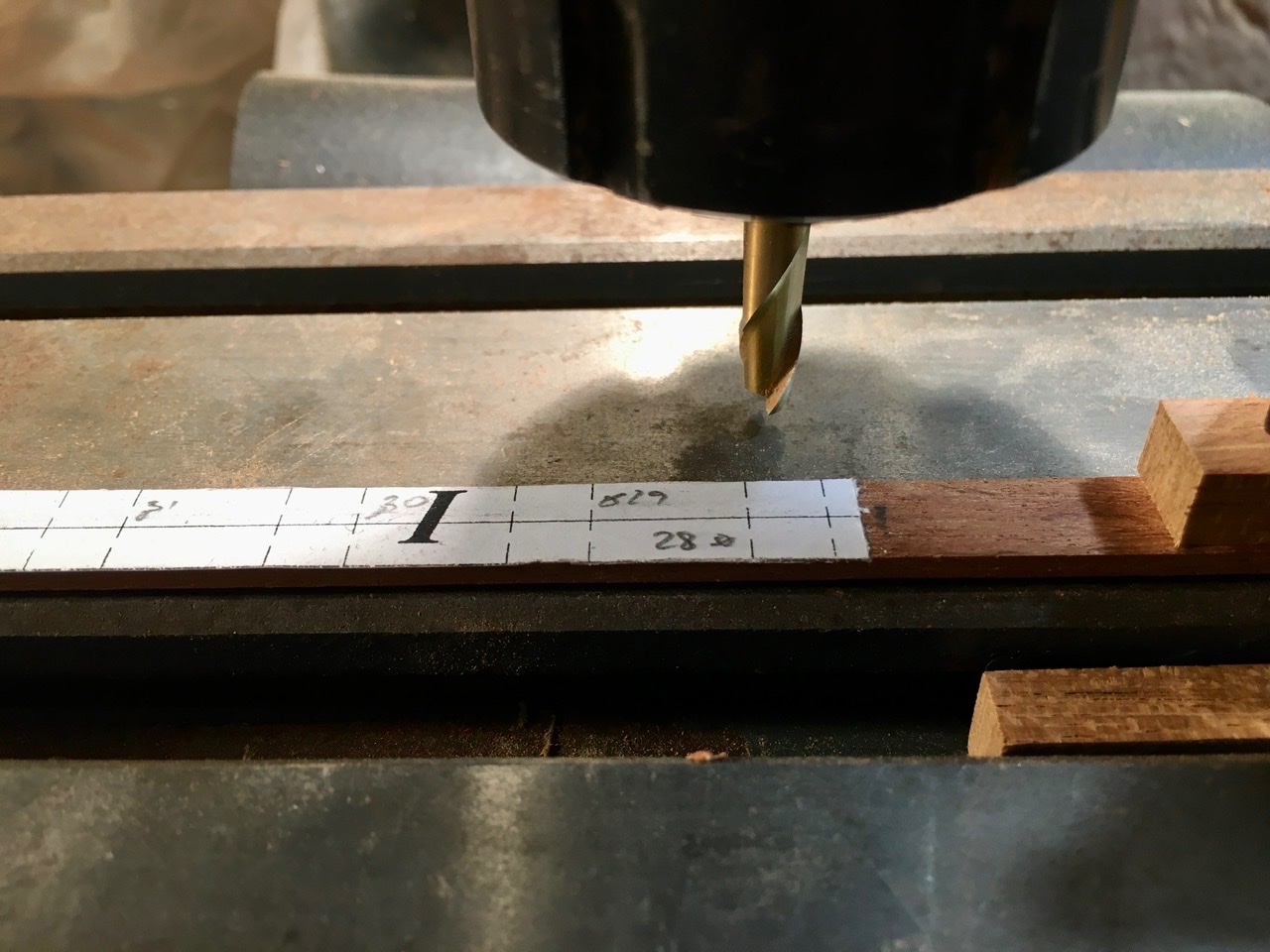

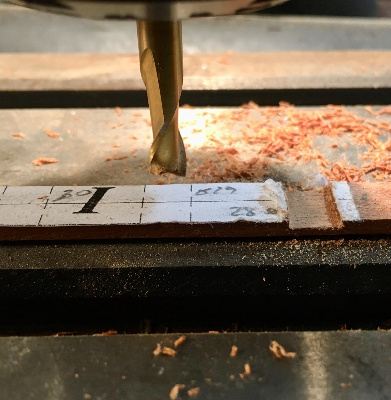

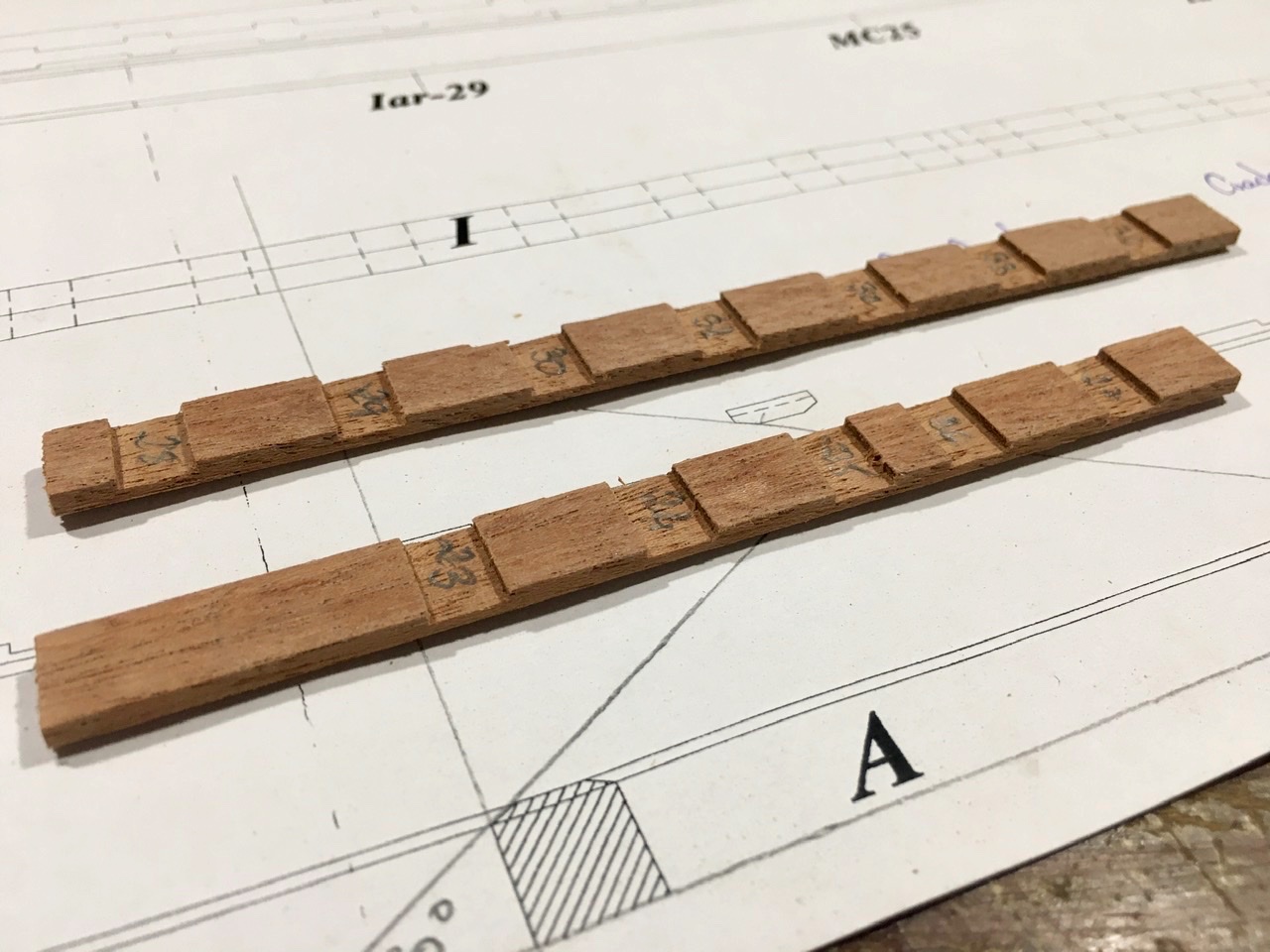

Llevamos ls contraquilla a la fresadora para hacer las entallas sobre las que asentarán las varengas
Fresando...
Fresando...

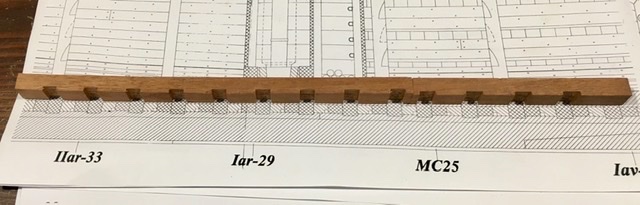

Los 2 trozos que componen la contraquilla para las cuadernas que formarán esta sección

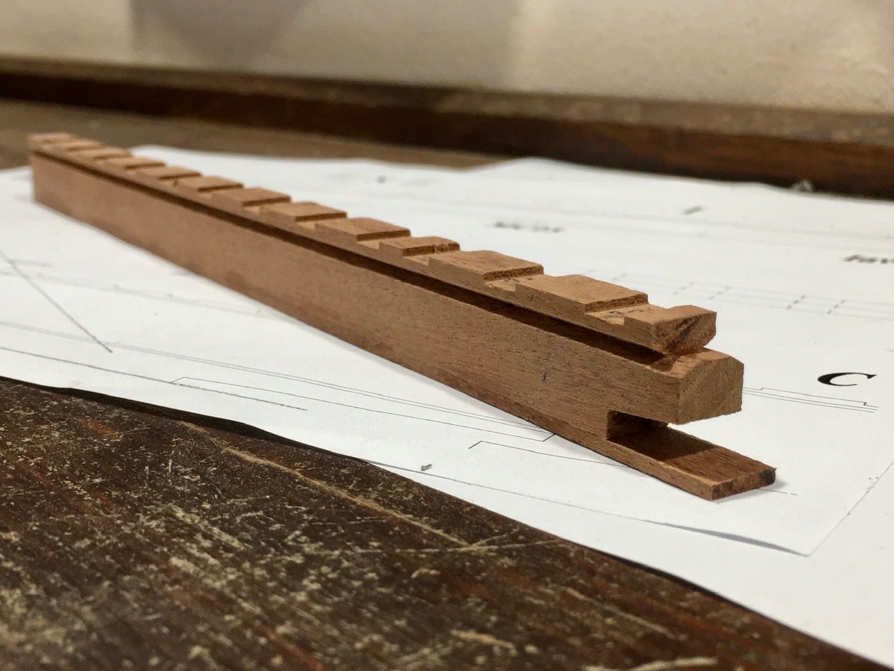

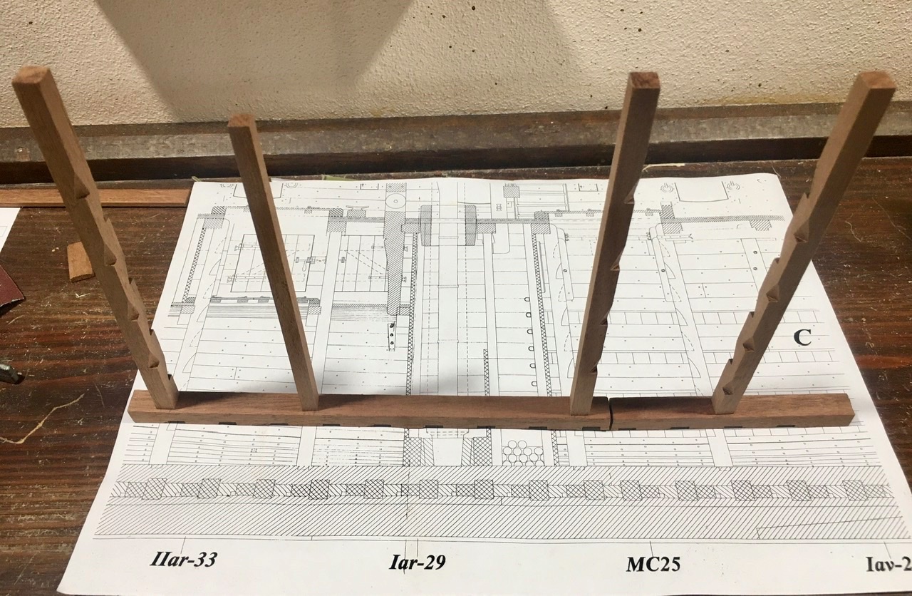

Conjunto zapata quilla contraquilla terminado
Probando las semi-varengas en la quilla
Comenzamos con la sobrequilla, que como puede verse va elevándose hacia la parte de popa
Encastres para las varengas hechos
Terminadas y lijadas las 2 partes que forman la sección.

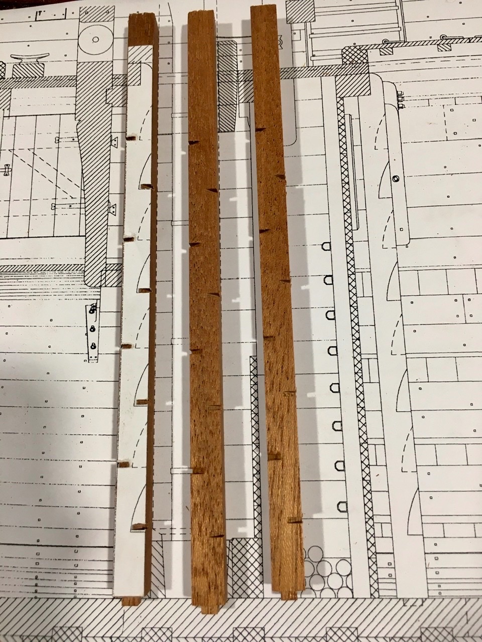

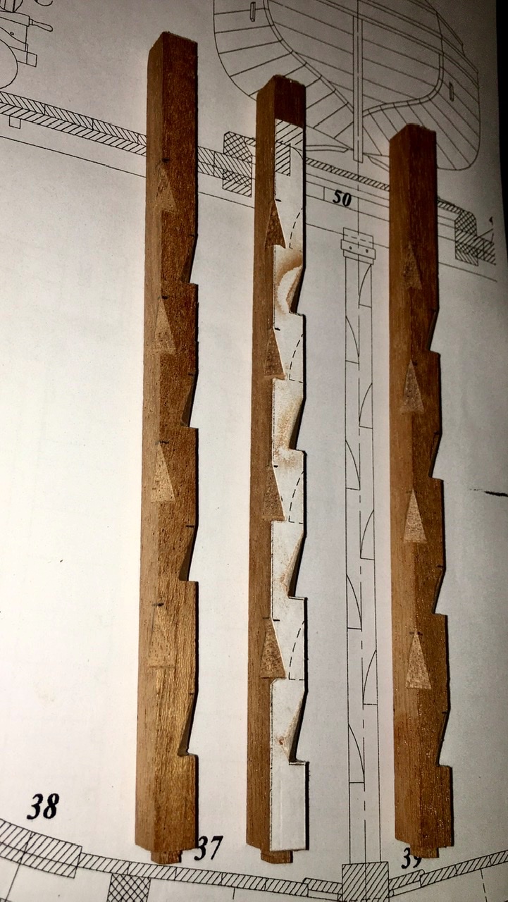

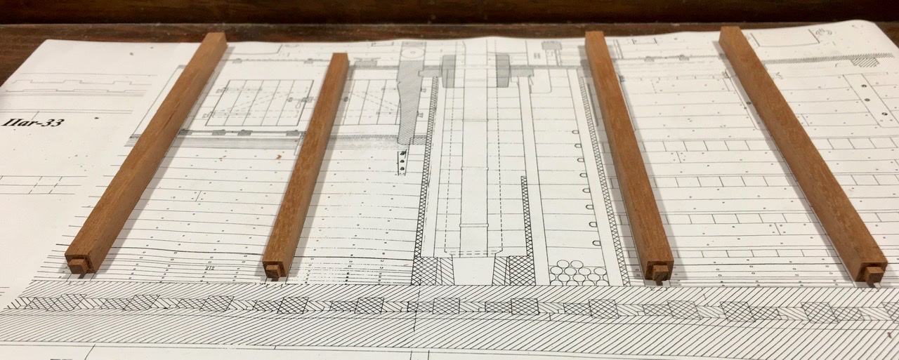

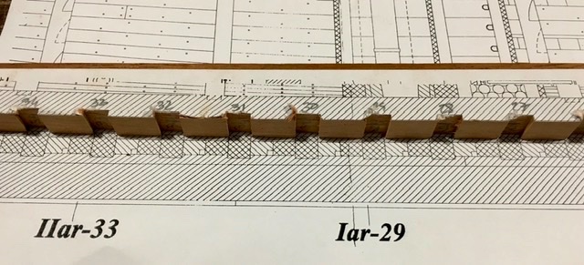

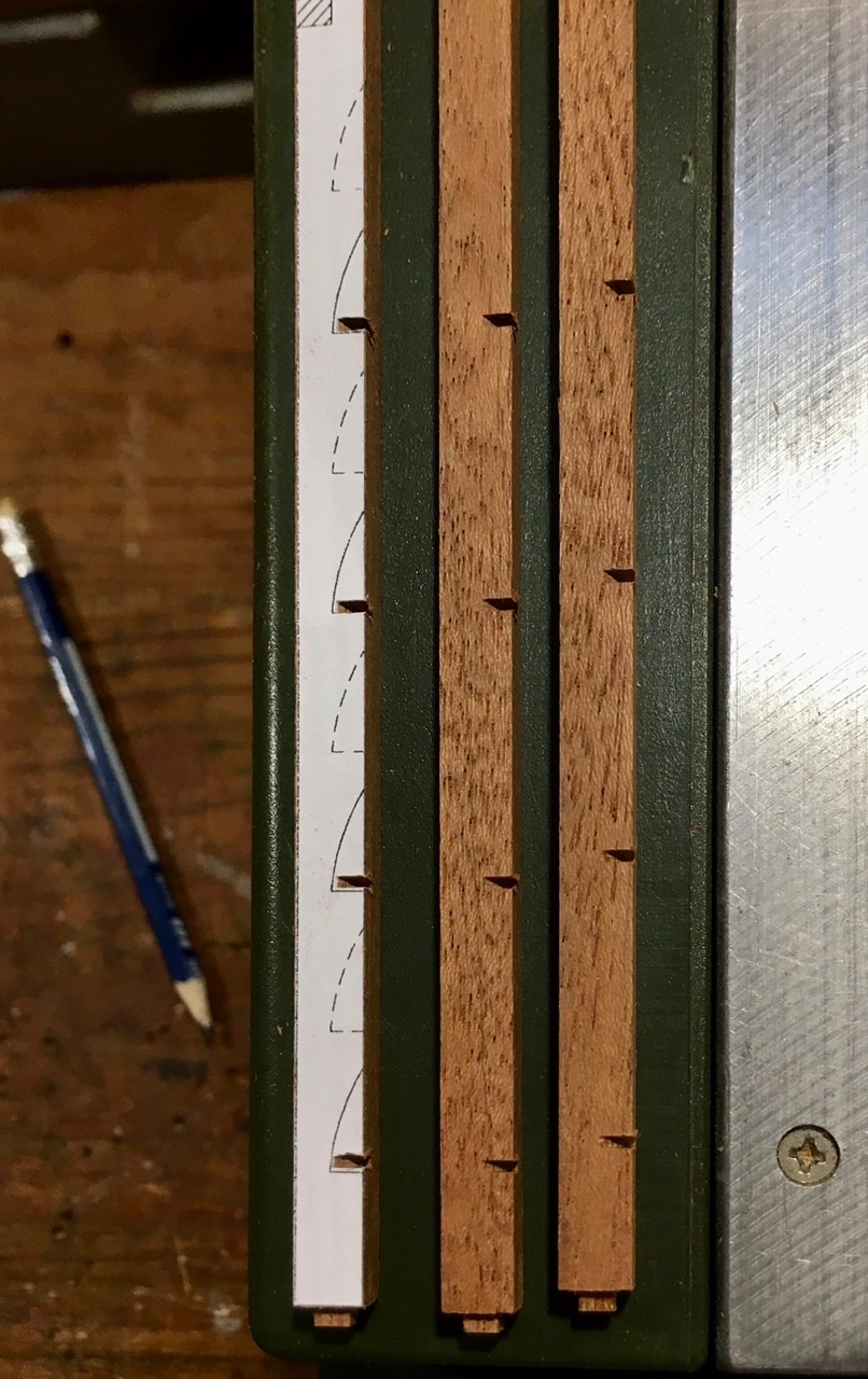

Como me falta lija para las cuadernas, me he entretenido en hacer los puntales de pie de carnero.

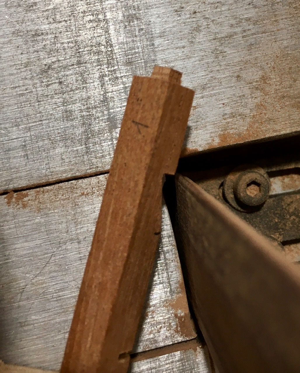

Después de preparar los cuadradillos del tamaño adecuado, hacemos en la base ese pequeño tetoncillo que se insertará en la contraquilla

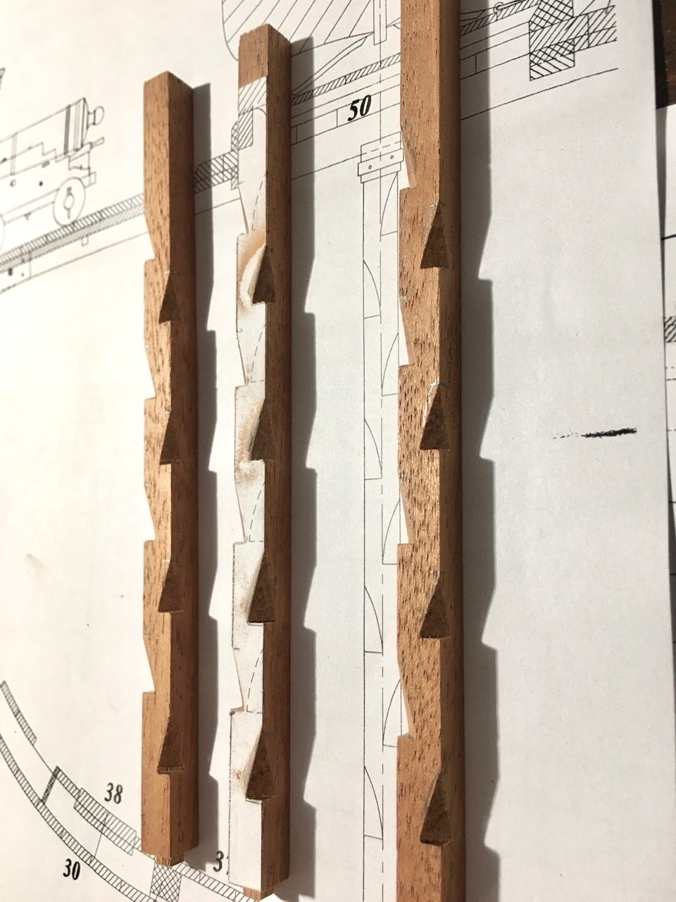

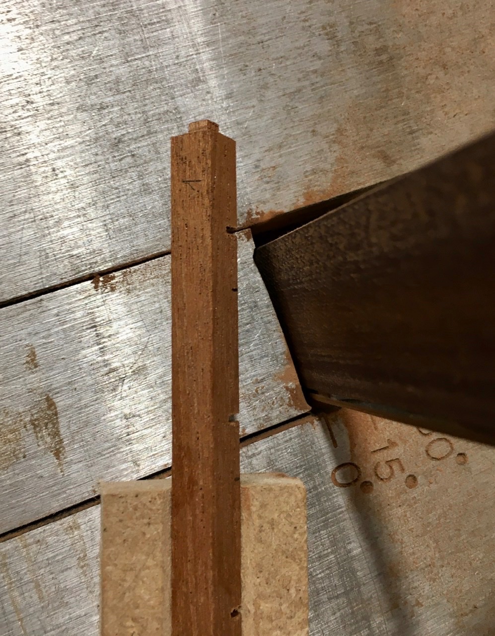

Preparamos este pequeño útil
Ponemos los puntales en el útil y vamos haciendo muescas de la profundidad apropiada.
Uno de los lados, hecho.
Y ahora el otro lado...
Cortes hechos.
Cortes hechos.
Y las trabajamos en la lijadora...
... hasta obtener el rebaje deseado.

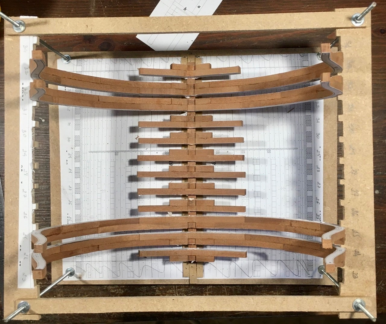

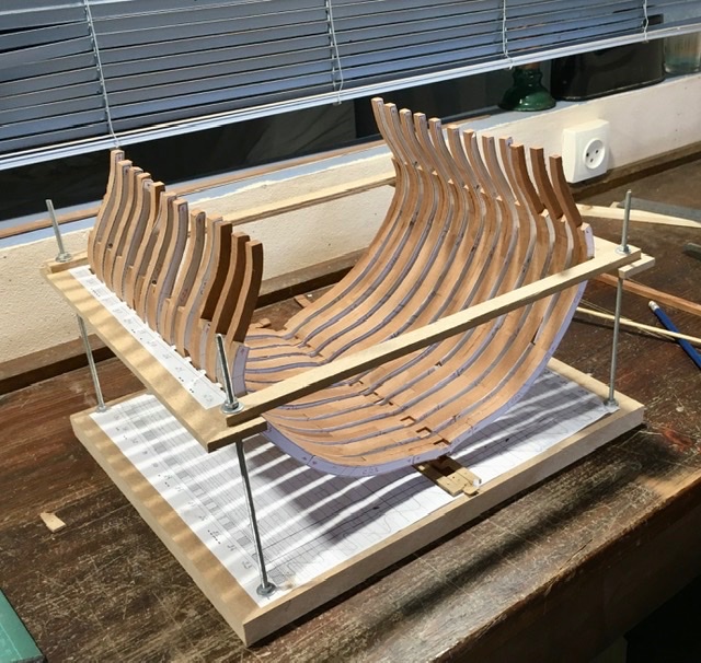

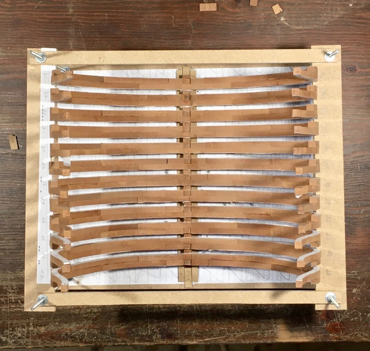

Poco a poco vamos avanzando.
La carlinga del mayor
La grada. Todas las varengas y semi-varengas colocadas y algunas cuadernas “en bruto”.

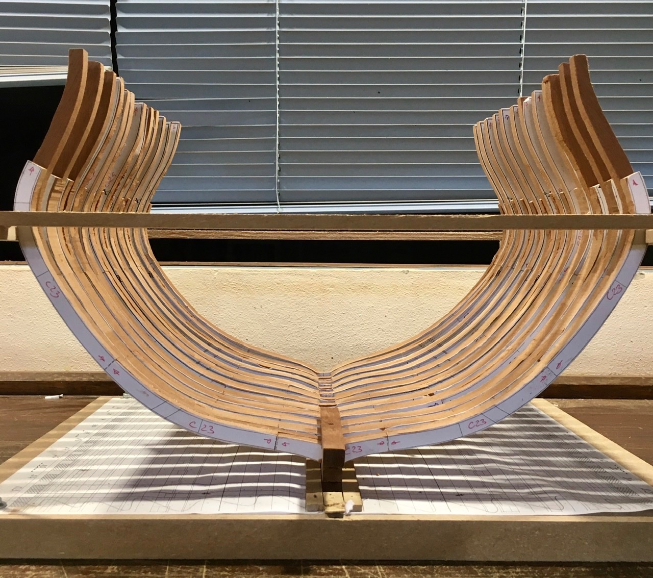

Aquí os dejo algunos avances.
Ya empieza a parecer “algo” 😃

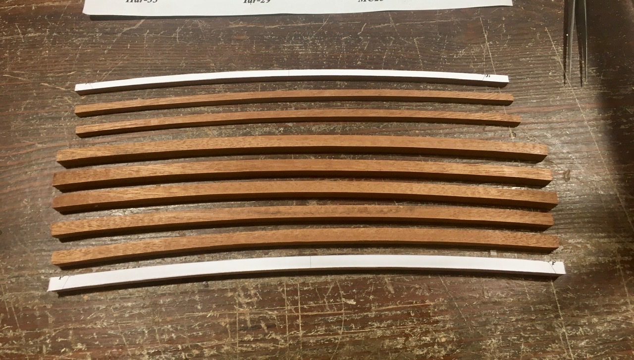

Buenas....

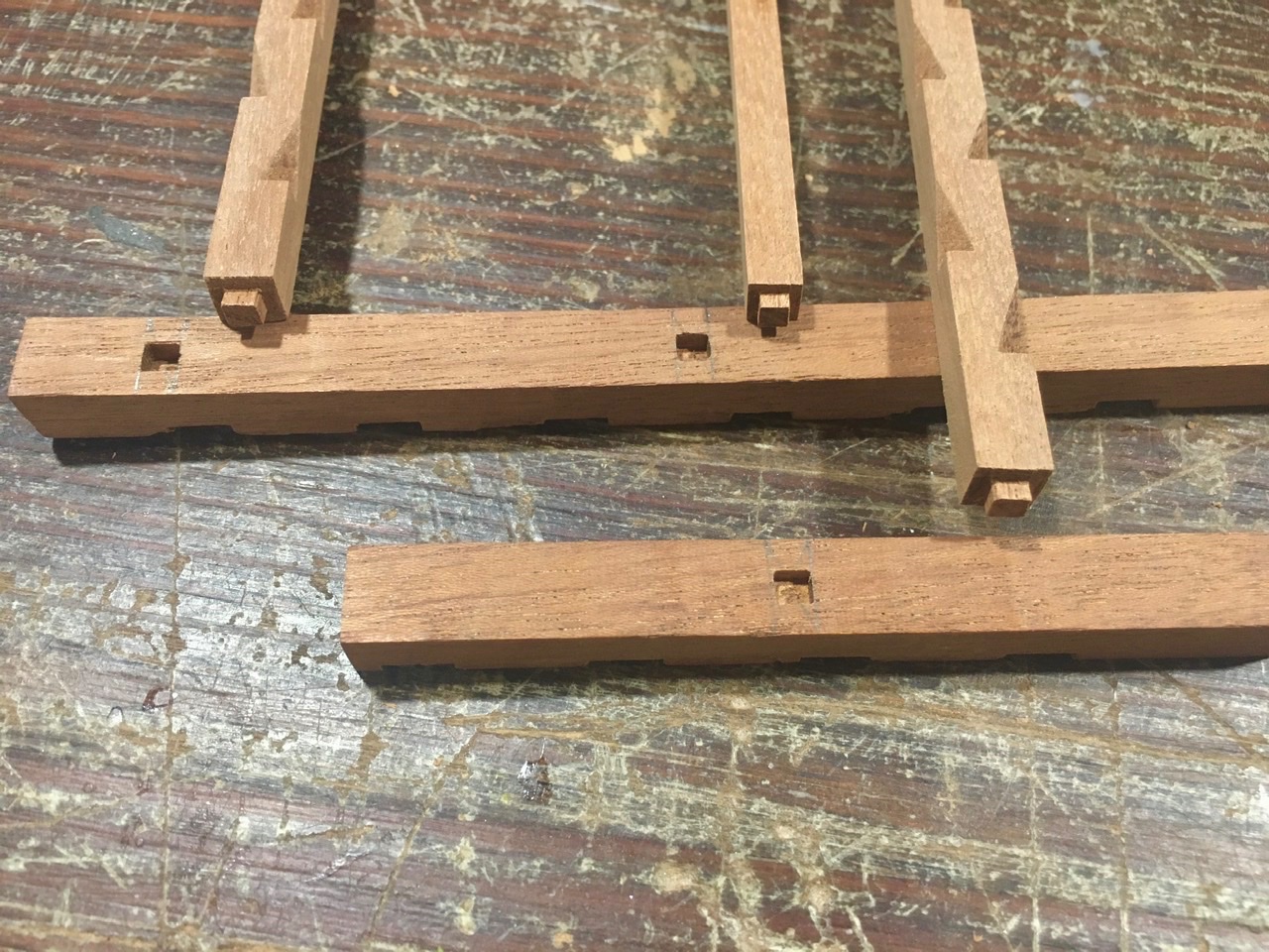

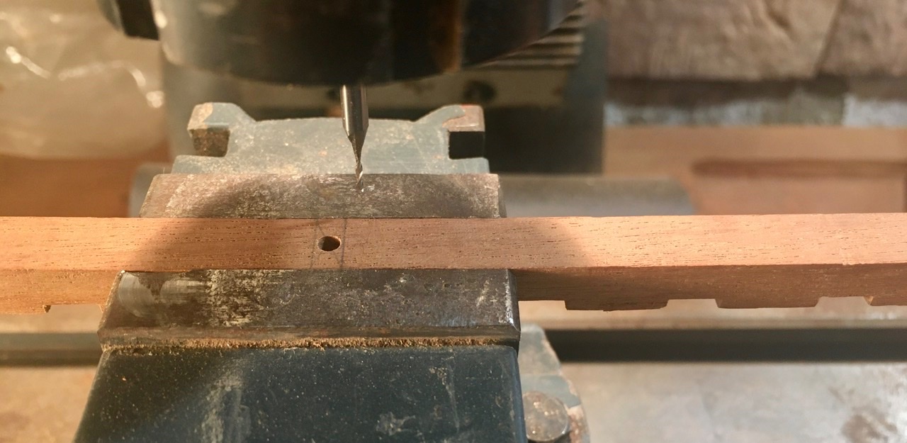

Mientras voy ajustando las cuadernas, me he entretenido haciendo ( aunque no se verán ) las mortajas en la sobrequilla donde se introducirán los tetones de la base de los puntales.
También he comenzado con los baos. Están hechos en su perfil básico.
Y recortado y pegado los listones de las dimensiones correspondientes que formarán el pozo de bombas.
Taladro guía
Taladro guía
Todas las mortajas hechas
Comprobamos el encaje. Sin necesidad de cola se ajustan perfectamente.

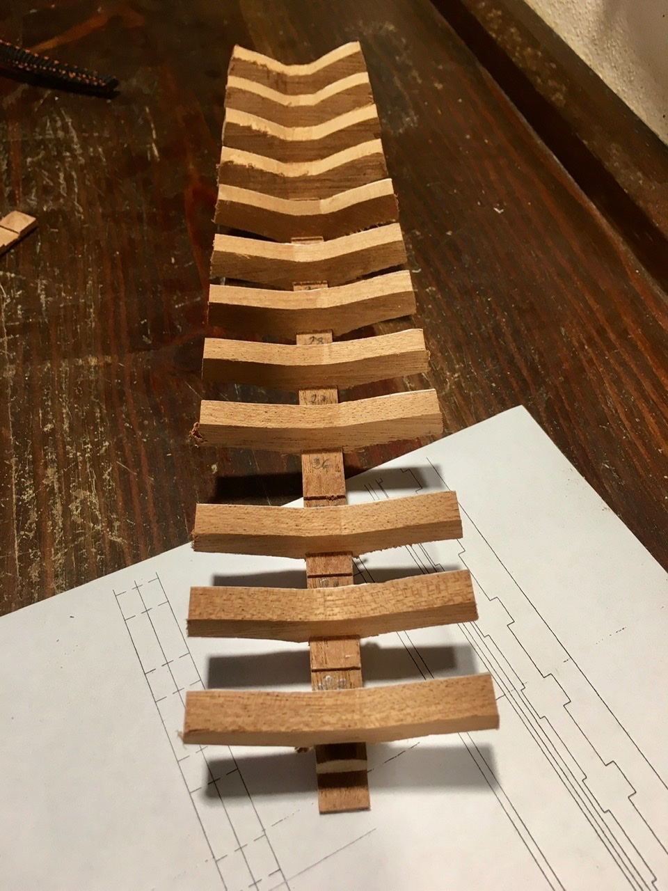

Los baos necesarios
Los baos necesarios
Desde este ángulo se aprecia mejor la brusca
“Esto” delimitará el pozo de bombas
