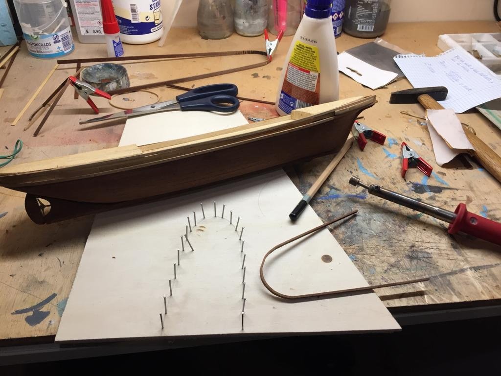

Re: Primer Proyecto Juan Sebastian Elcano

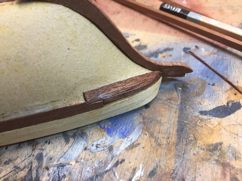

Hola,
Podriamos decier que he realizado el primer atún?? lo he confeccionado en ángulo recto porque me era más sencillo de plantearlo en este punto del casco, donde la proa con la aleta, tiene una forma un tanto peculiar.
Del resultado me siento satisfecho porque hasta el momento no habia manera de que las tracas del forro quedaran mínimamente bien.

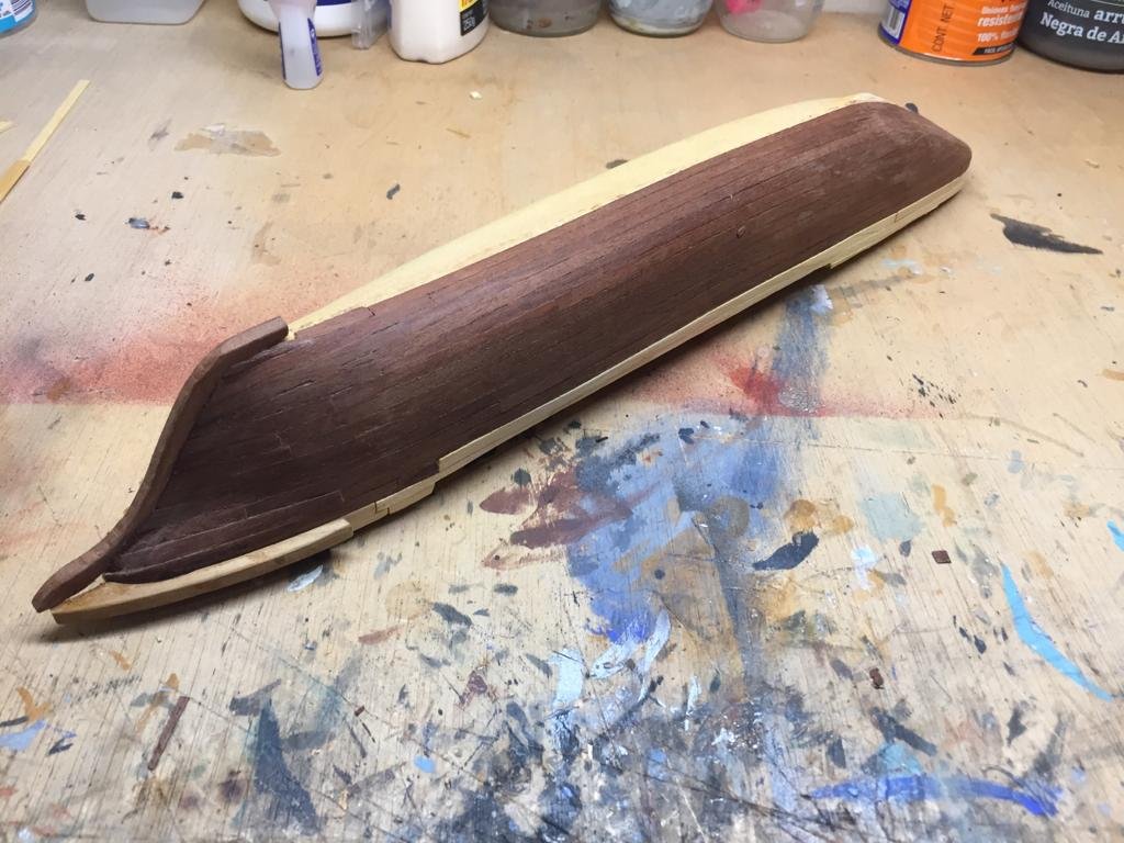

Hola,
Tras intentar doblar la traca con varios sistemas y unas cuantas "rotas" he conseguido por fin una!!, no es nada facil el modelismo naval! pero, cuando el resultado empieza a salir que chulo.
Yo le voy viendo errores, que a pesar de ir leyendo tutoriales van saliendo, pero bueno, paso a paso que es el primero. Si teneis comentarios se agradeceran.

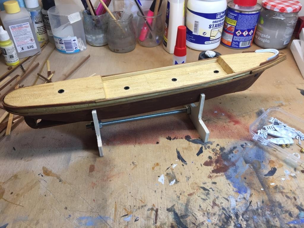

Hola,
He construido una especie de cuna para poder trabajar a partir de ahora. El casco lo he barnizado en mate y sintético. Queria probar con aceite Danés que he visto en el foro, pero será en el proximo modelo (tengo que leer más al respecto)

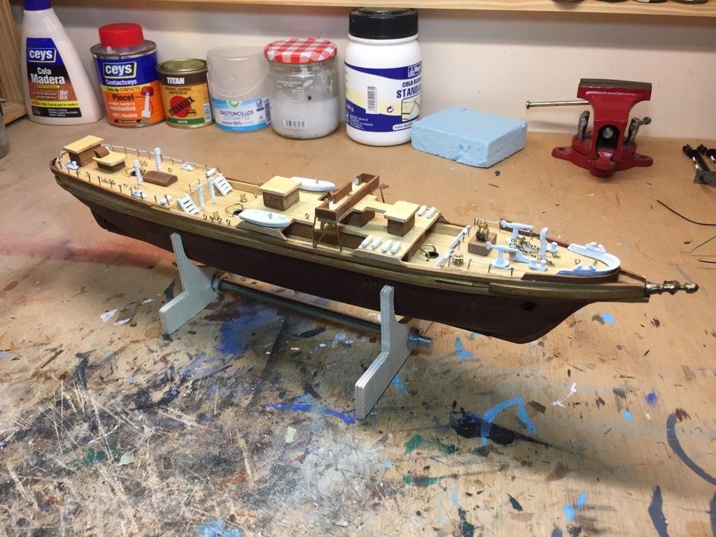

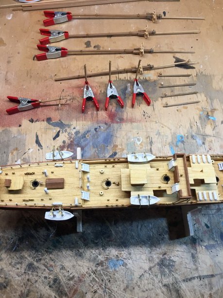

Hola,
Una vez la cubierta está terminada y a punto de empezar con los mástiles. Voy a empezar a estudiar como se arbolea todo el conjunto porque las instrucciones son bastante escasas.

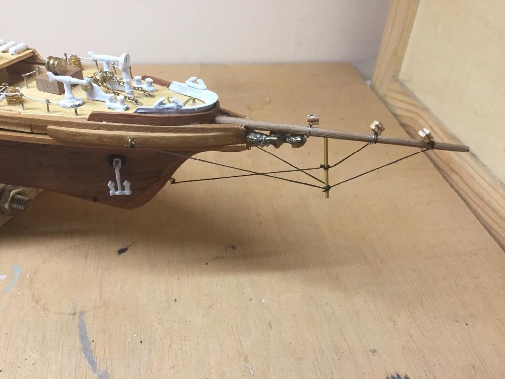

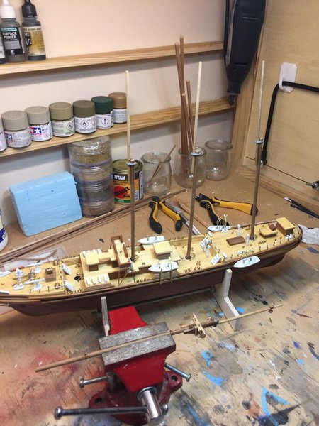

Hola,
Empezamos con la arboladura, primero el bauprés! El portabrocas con Dremel que me comentasteis me ha sido de gran ayuda. Con la anterior máquina la broca no perforaba del todo bien, bailaba mucho.

- carlosys
- Administrador Web
- Mensajes: 2211
- Ubicación: Tarragona
A por ello.
Entras a en la fase más agradecida de cualquier modelo pero la más laboriosa.
Creo recordar que las instrucciones de este modelo decián que los flechastes se pegaran.
Si puedes, hazlo con nudos. Te quedará mucho mejor!!!
Cualquier duda, pregunta y para fotos con algún detalle más puedes pasar por mi hilo.

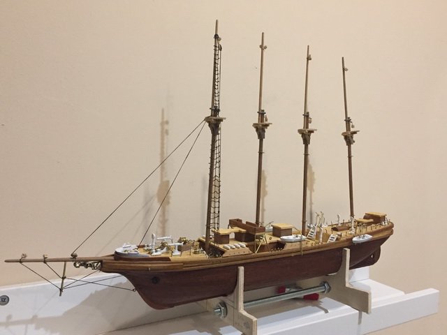

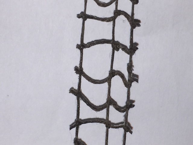

Hola,
Después de leer algunos articulos y consultar alguno tutoriales he empezado con la jarcia utilizando una plantilla y una aguja "grande" para realizar los nudos.
Dado que un nudo final se deshizo, ahora les pongo una gota de cianocrilato para darle más fijación.
Dejo un par de fotos para comentarios.

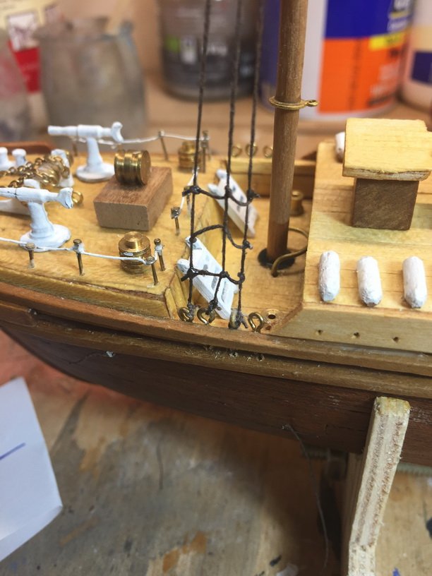

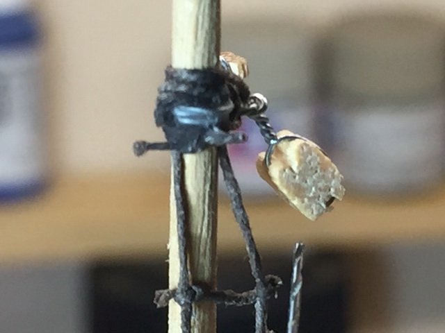

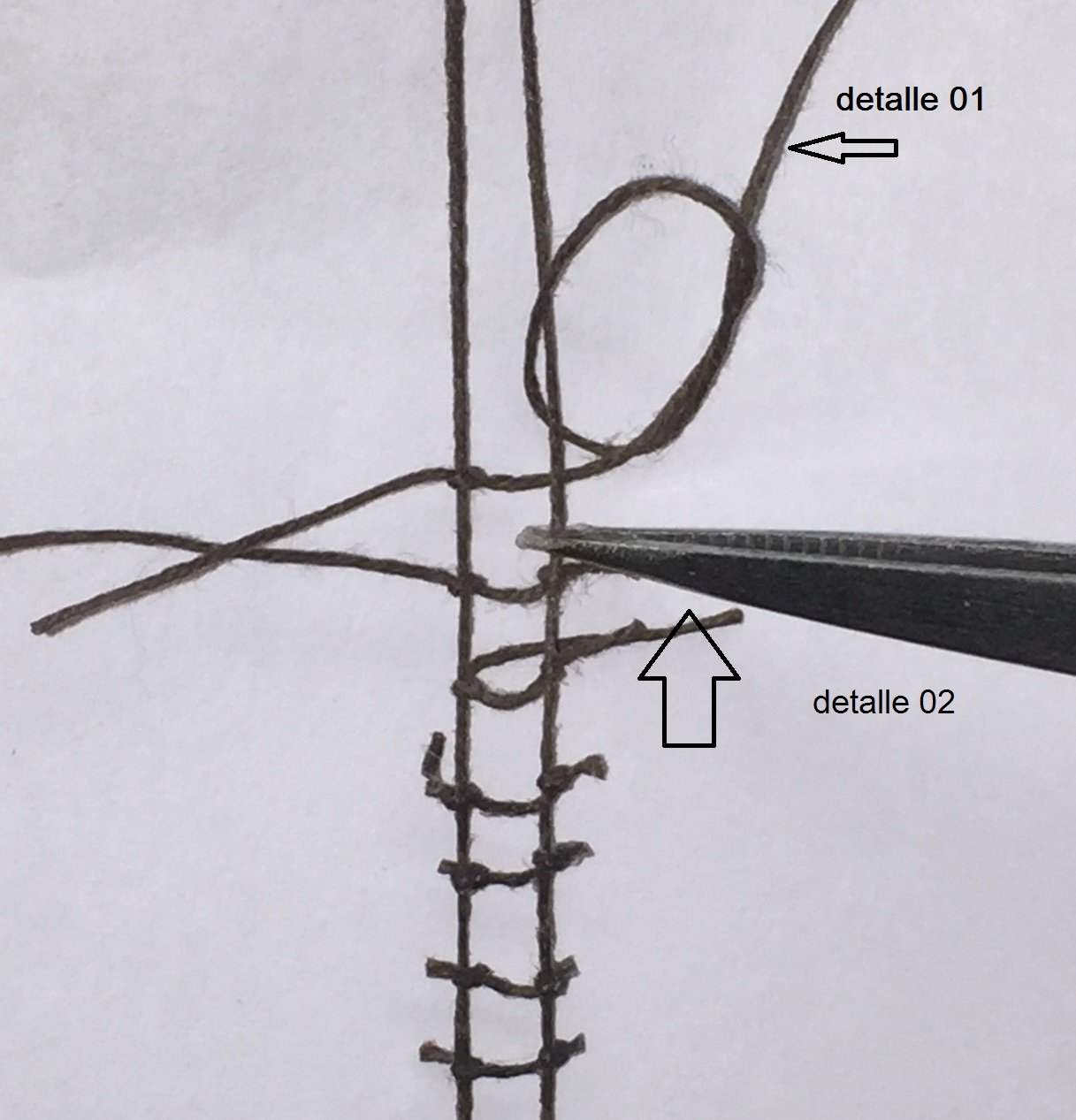

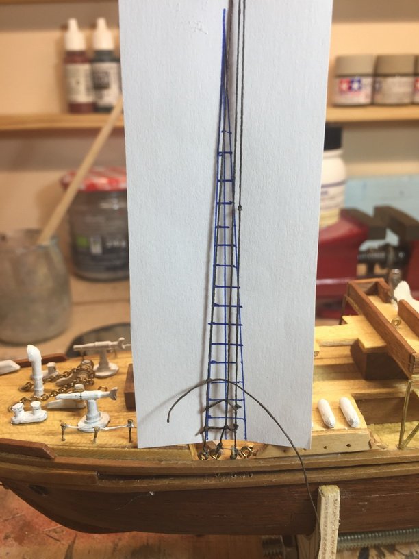

El tema de la jarcia va "viento en popa"
, la verdad es que me pensaba que seria monótono; pero le estoy cogiendo el "gustillo". Os comento mi experiencia (como neófito, claro).
En la primera fase no me acababa de convencer el resultado de los flechastes, unos me quedaban firmes y otros flojos
Así que le he estado dando vueltas y he llegado a la siguiente conclusión:
- Primero hago un nudo en el obenque correspondiente, luego en el segundo (detalle 01) hago el nudo, pasando la cuerda, primero por arriba y posteriorment por la parte de abajo; sujetando fuertemete la parte inferior del obenque a anudar (opción 2). No se si es la forma correcta; pero de momento me ha dado mejor resultado que como lo hacia antes.
Otro "problema" que me ha surgido ha sido por culpa de no fijarme antes en los "agujeros " de los motones. Me he dado cuento que en alguno no estaban hechos, y claro, ahora (una vez montados) cuesta más de hacer. Habrá que fijarse más en el próximo modelo.
Os dejo una foto de como va quedando (nota: los mástiles son iguales, pero he visto que la foto da un efecto no deseado)
Un Saludo!
Un Saludo!
