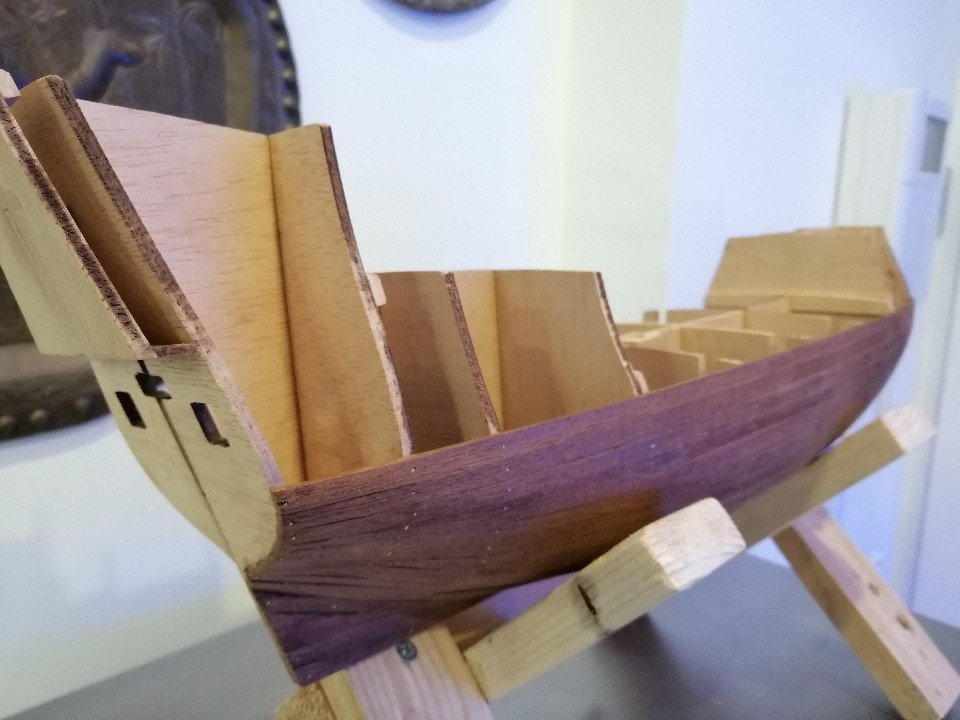

Hola, cómo explicaba en mi presentación he retomado el Mayflower de Constructo qiee regalaron en el año 98
Lo deje aparcado hace más de quince años y no llegué a forrar ni medio casco
Esta es la situación en la que que estaba cuando lo retomé:

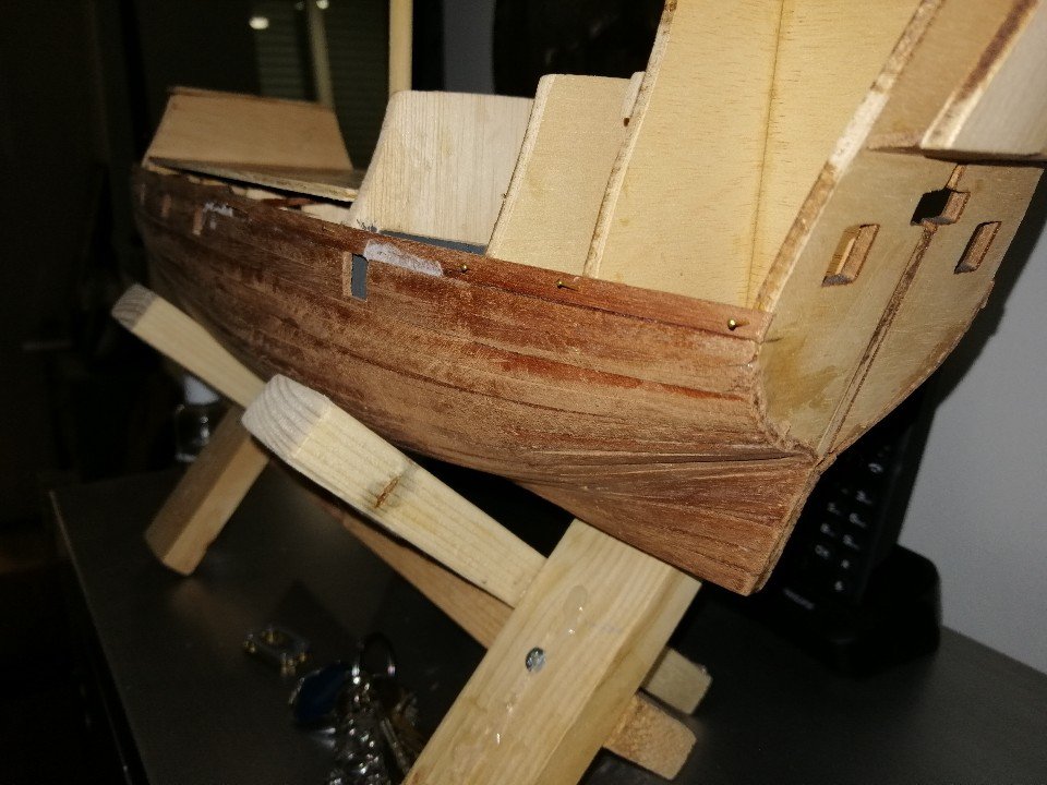

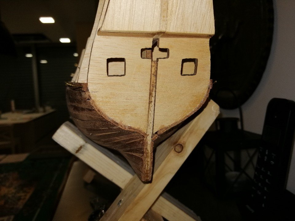

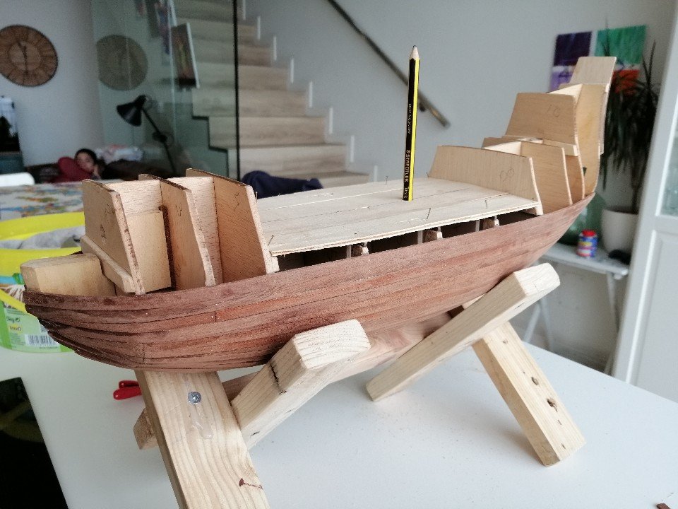

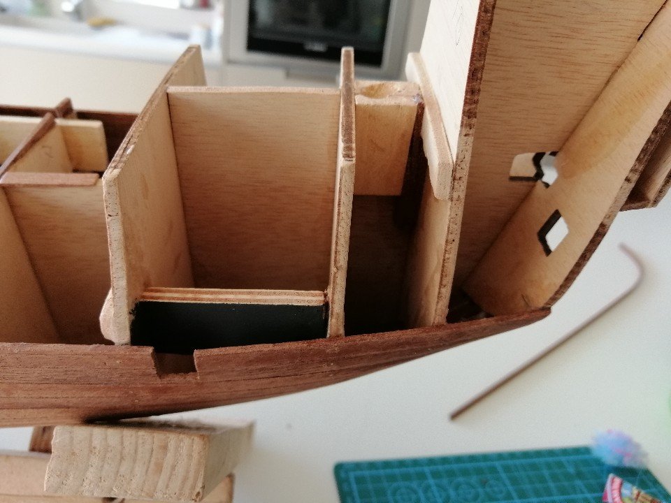

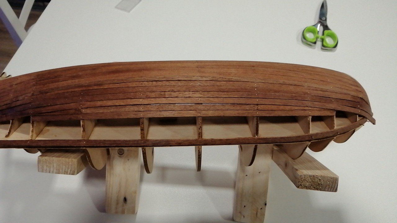

Ahora tengo el primer forro de casco terminado, todas las cubiertas aplacadas y encoladas menos una, que lo haré cuando coloque el soporte de un cañón de estribor que me falta por colocar.
Hoy he comenzado a levantar la amurada de babor y el siguiente paso es hacer lo mismo con la de estribor.
Cuando lo acabe le daré un buen repaso al casco. Estoy bastante contento de como ha quedado (para ser mi primer barco), pero le falta lija y un poco de masilla antes de comenzar el segundo forro.

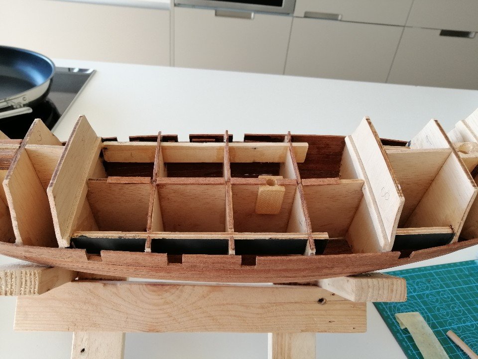

Pongo algunas fotos del proceso

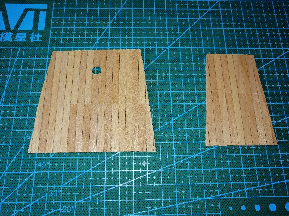

Re: Mayflower Constructo 1998

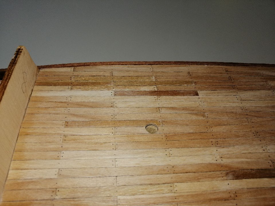

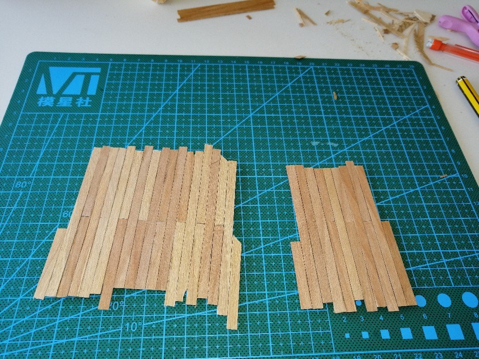

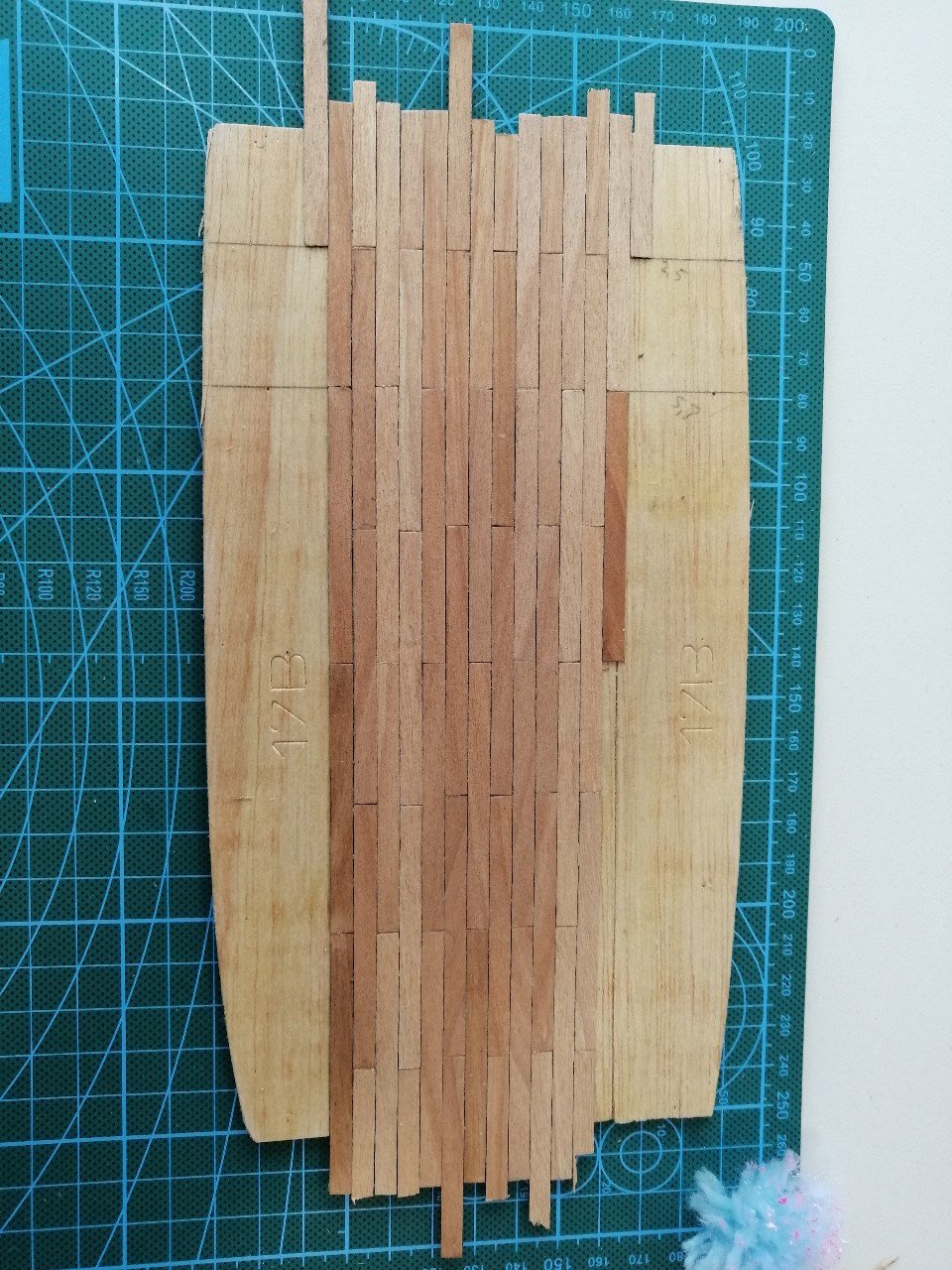

Más fotos del proceso...

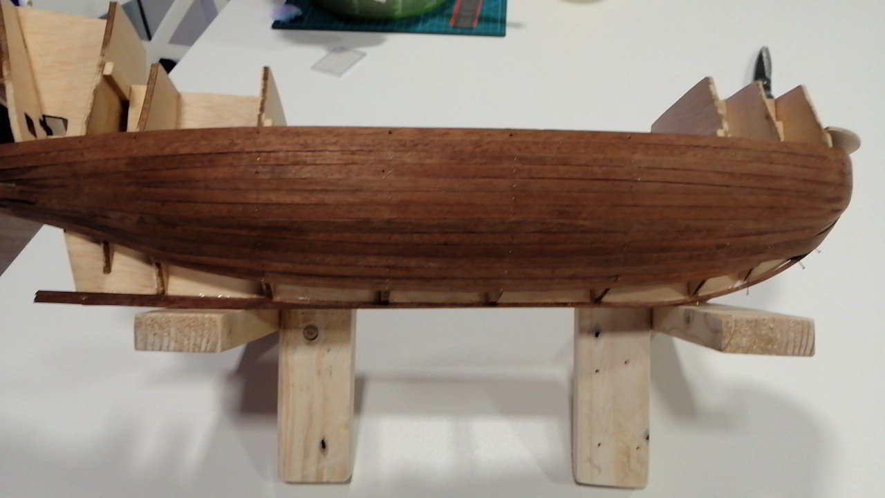

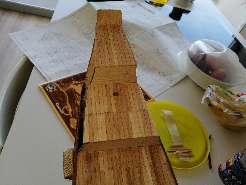

Seguimos con más fotos...

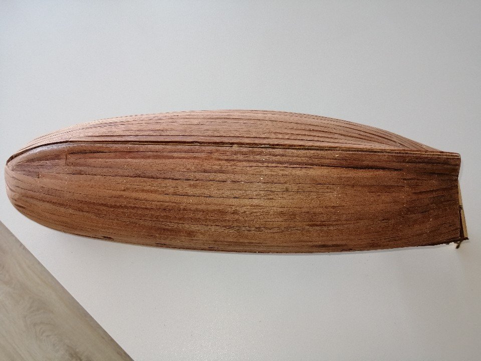

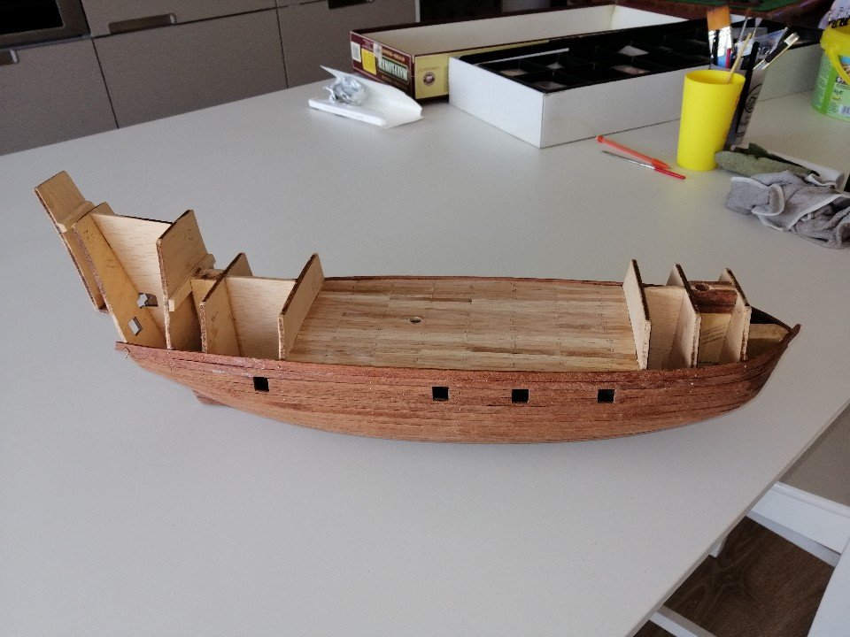

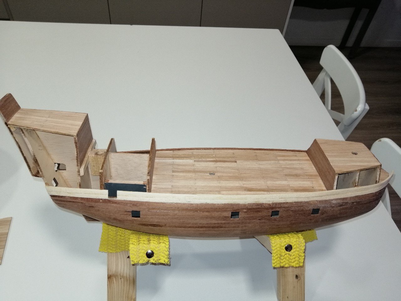

La última fotones la situación actual:

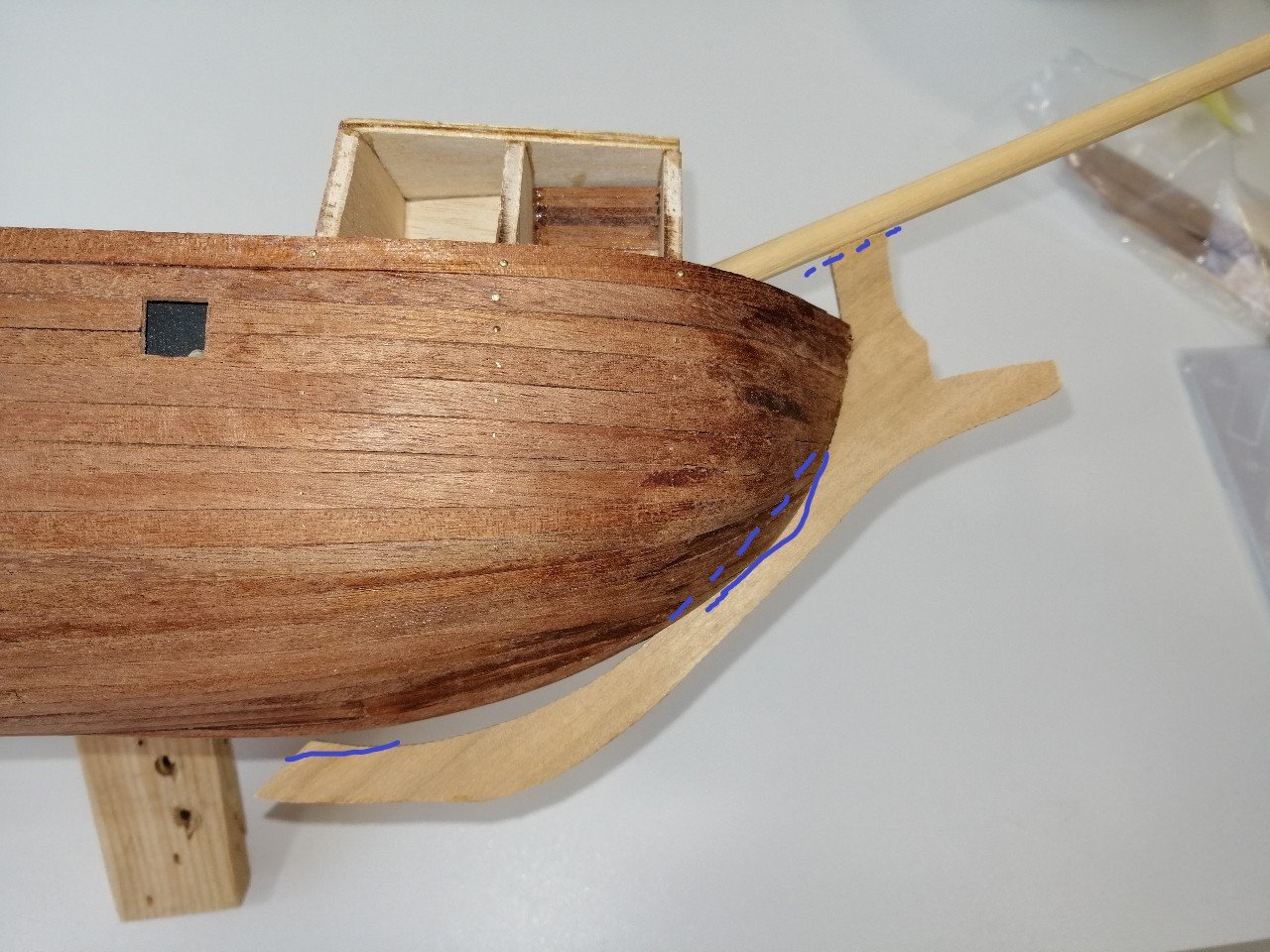

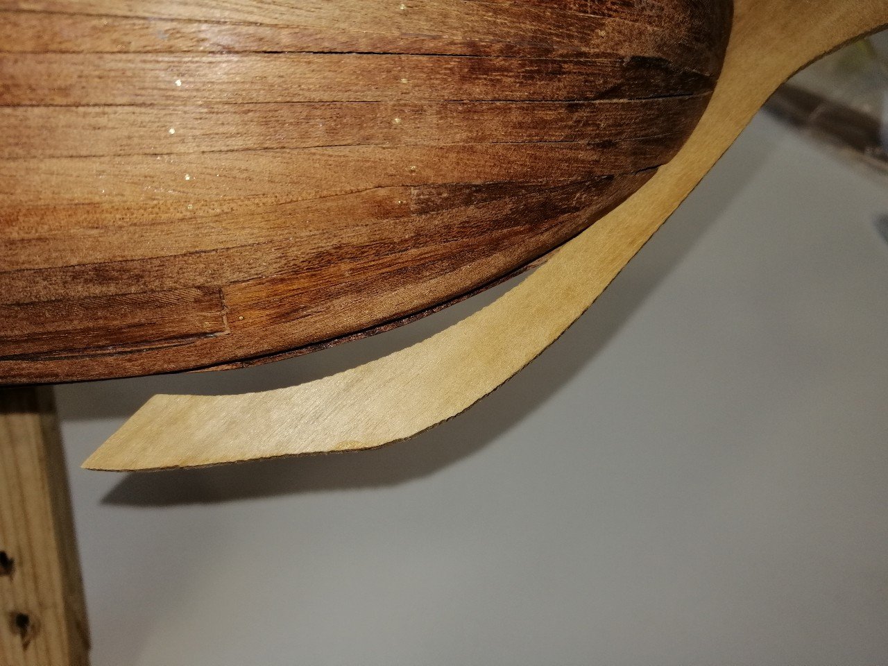

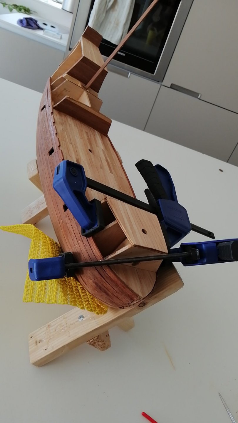

Aprovecho para pedir una ayuda. He "presentado" la pieza de la quilla y me queda como se ve en la foto:
- IMG_20200505_192923_copy_1280x960.jpg (230.76 KiB) Visto 2154 veces
- IMG_20200505_192938_copy_1280x960.jpg (239.14 KiB) Visto 2154 veces

En mi opinión la quilla está mal cortada.
Y no le veo que pueda encajarla a base e de lijar. ¿A alguien se le ocurre alguna idea? ¿Me va a tocar hacer una quilla a mano? Si es así, con que tipo de madera?
He enviado mensaje aConstructo pidiendo una pieza de recambio pero no me ha respondido. A ver si en los proximoa días...

Buenos días Dudugar.
La única solución que yo veo a tu roda es que te la hagas de nuevo. No te preocupes es muy fácil.
Primero te sacas una plantilla de cartón que ajuste perfectamente al perfil del casco y una vez la tengas, la pasas a una plancha de p.e. nogal africano del grosor adecuado. Luego la recortas con segueta o sierra eléctrica dejando algo de margen y la lijas hasta que encaje bien.
Ya verás como queda perfecta.
Puedes aprovechar retales de madera del kit y si no son lo suficientemente grandes, puedes hacerla de varias piezas, tal y como eran en verdad.
Jaime
Jaime

Hola Dudugar, a mi me paso lo mismo que a ti, tuve que recortarla para que encajara bien, le quite un poco a la roda por las líneas que te he marcado, también tuve que rebajar en la quilla un poco para que entrara, si no me quedaba sin roda.
Inténtalo como te digo y si al final ves que no se puede, haces lo que te indica bluenose.
He subido el manual, échale un vistazo, aunque no te va a aclarar demasiado.
Otra cosa, si no lo has hecho ya, comprueba qu tengas todos los listones y piezas, por ejemplo, la popa y la barca y alguna otra cosa, se hace con el listón de aplacar mamparos, que es de 1x6 mm, pero en mi caso no venían suficientes y he tenido que emplear listones de otras medidas. Alguna que otra cosa tambien faltaba.

Tomo nota.
Prueba a recortar como indica Pepe10 y si no me tendré que hacer una.
Gracias!
Gracias!
