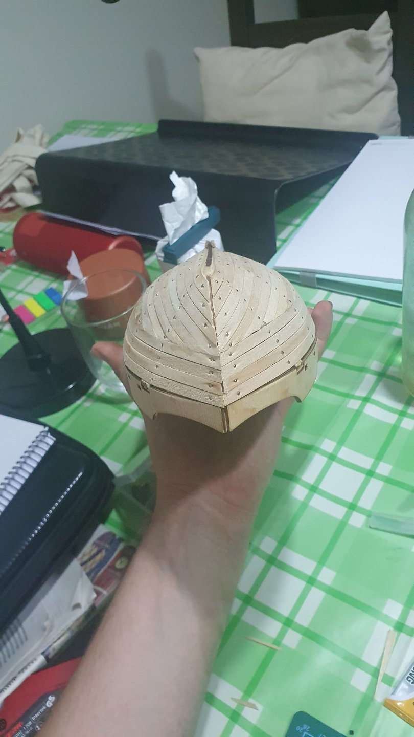

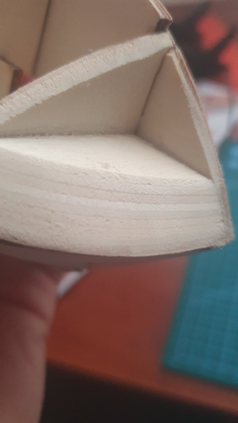

Esta es mi primera experiencia en modelismo naval y, de momento, estoy feliz con el proceso a pesar de los fallos evidentes:
  • Corté la cubierta por los encajes de las cuadernas por no prestar atención en su momento
  • El lijado es mejorable
https://imgur.com/a/MIO9BoD
Quedo a la espera de opiniones
Gracias

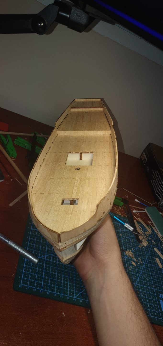

Mensajes: 2781
Re: Falucho San Juan Occre - Slartibartfast
Levanta esa cubierta, al menos en la parte de los cortes (la tablazón).
Creo que si la pegaste con cola blanca con calor sale, aunque yo lo he hecho con un pequeño formoncito y con cuidado.
No te importe cargarte un tabloncillo entero, el caso es meter algo por debajo e irlo levantando.
Luego pones uno nuevo y ya está
Si fue con cola de contacto, lo mismo, con el formoncito y algo de gasolina o disolvente.
Si no, te quedará chapucero desde el comienzo.
Estás a tiempo; el modelo lo merece

Intentaré hacer lo comentado antes de añadir las muradas. Tengo una duda al respecto, qué es mejor:
A) Quitar completamente un tablón cortado y sustituirlo por otro sin cortar?
B) Intentar añadir un tablón precortado debajo de un tablón existente?
Además, una duda que tengo, existe algún sitio donde me pueda documentar para hacer este barco? El manual de instrucciones de Occre tiene las fotos muy muy pequeñas y es, a veces, más intuitivo que explicativo,
Gracias,

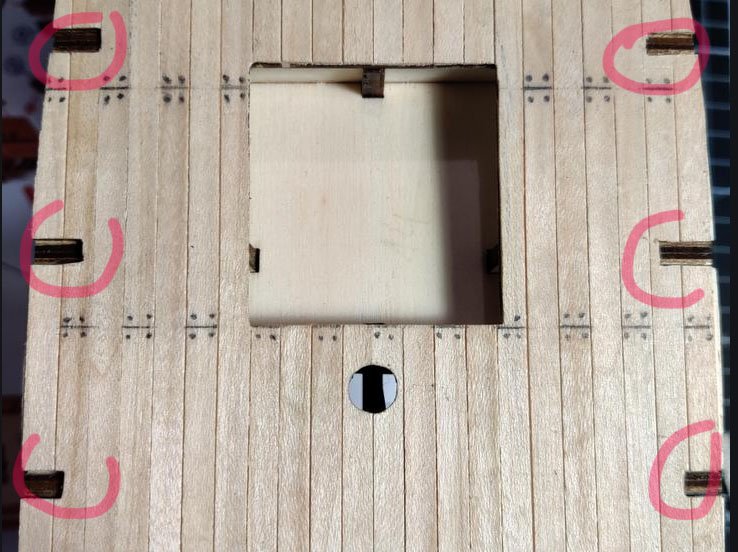

Para reparar el tema de la tablazón lo mejor es que quites con cuidado las tracas afectadas por el corte.
Aparentemente por las fotografías, la cuaderna está un poco por debajo y el listón debería acomodarse bien. Ahí solo tendrías que añadir madera para suplementar lo que falta y que la traca apoye correctamente.
En caso contrario, como te comenta Llaut, con un formón mira de rebajar la cuaderna o bien, subir un poco toda la cubierta.
Captura de pantalla 2020-05-09 a las 5.42.40 copia.jpg (114.64 KiB) Visto 4283 veces
Con un poco de paciencia, lo dejerás bien. Tómate tu tiempo para dejarlo bien.
Empieza por los tablones exteriores.
Con mucho cuidado, pasa un cuter varias veces y sin apretar por la unión longitudinal entre dos tablones.
Cuando veas que ya no están pegados entre sí, intenta levantar el primero por el exterior con una alicate pequeño tirando suavemente.
Si se resiste, dale algo de calor con un soldador y cuando salga, repasa el soporte de debajo
Los tablones deben quitarse enteros o como mínimo, hasta unión donde pusiste los clavitos.
Así vas avanzando hacia el centro.
Luego presenta los nuevos vigilando el enrase, mejor que sobren unas décimas de milímetro por arriba y luego un lijado suave para enrasar.
Que no te queden hundidos.

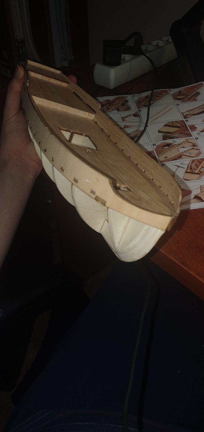

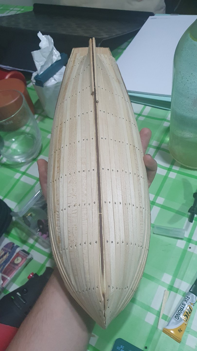

De momento yo lo llevo así, y algunos detalles por si te sirve de algo
San Juan de Occre
La Niña de Amati (en construcción)
Velero Carmen de Constructo (en construcción)
Mensajes: 2242
Ese casco ya va tomando forma. Ahora a reparar las imperfecciones, lijar y dejarlo fino para recibir el segundo forro.
A por ello..

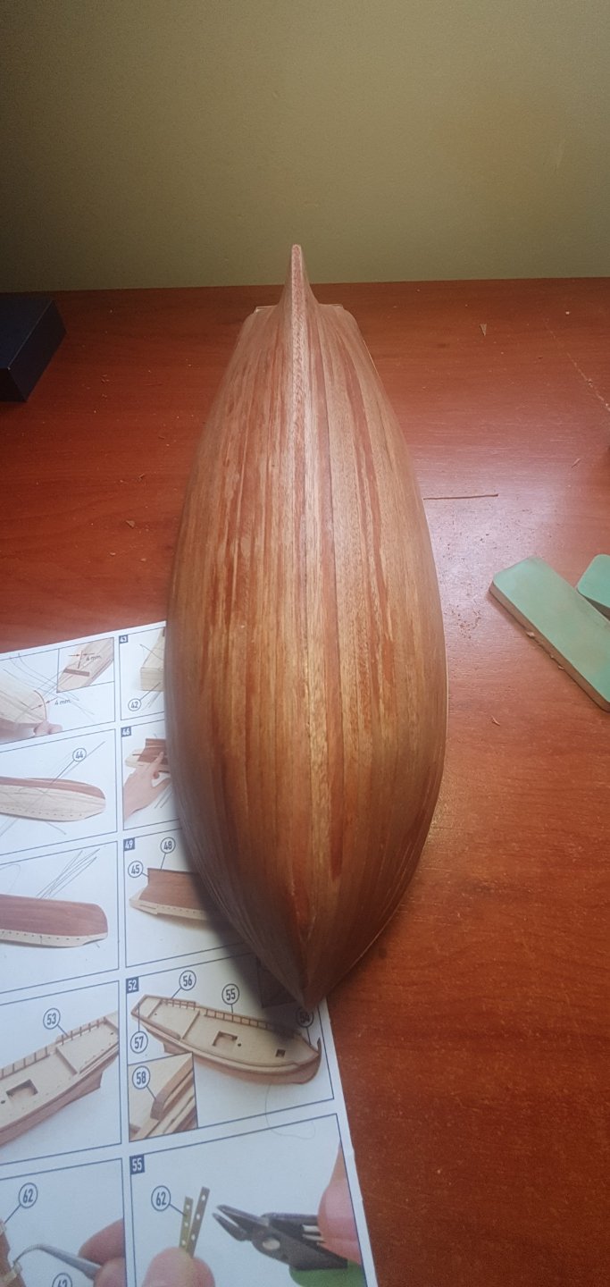

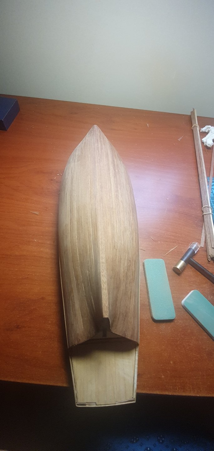

Así es como me ha quedado, el ciano yo lo que he hecho ha sido ir muy poco a poco y gota a gota, y paciencia.
Segundo forro puesto y lijado
Primera capa de tinte y lijado
