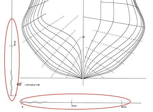

Supongo que cada cual lo resuelve a su manera. Yo hago esto:
Cuando dibujo un plano pongo una escala (o dos perpendiculares) en un margen, graduada en cm.
En el caso del dibujo, la hice sobre el pitipié del original que tenía graduados 40 pies, que a 1/48 son 231 mm .
Captura de pantalla 2020-04-30 a las 19.30.26.jpg (62.06 KiB) Visto 3028 veces
Una vez reducido el plano a la escala los llevo a una copistería y me lo imprimen en A1 ó A2. En la copistería ya me conocen y, si tienen poco trabajo, ellos mismos reducen la impresión al a medida adecuada. Si es algo pequeño lo hago yo mismo con la impresora de casa en A4. En cualquier caso el programa que uso (Illustrator) me permite aplicar el factor de reducción que corresponda
Una vez impreso compruebo con una regla que la medida de las escalas es correcta. En la copistería ya me conocen y, si tienen poco trabajo, ellos mismos reducen la impresión a la medida adecuada.
Salva.
