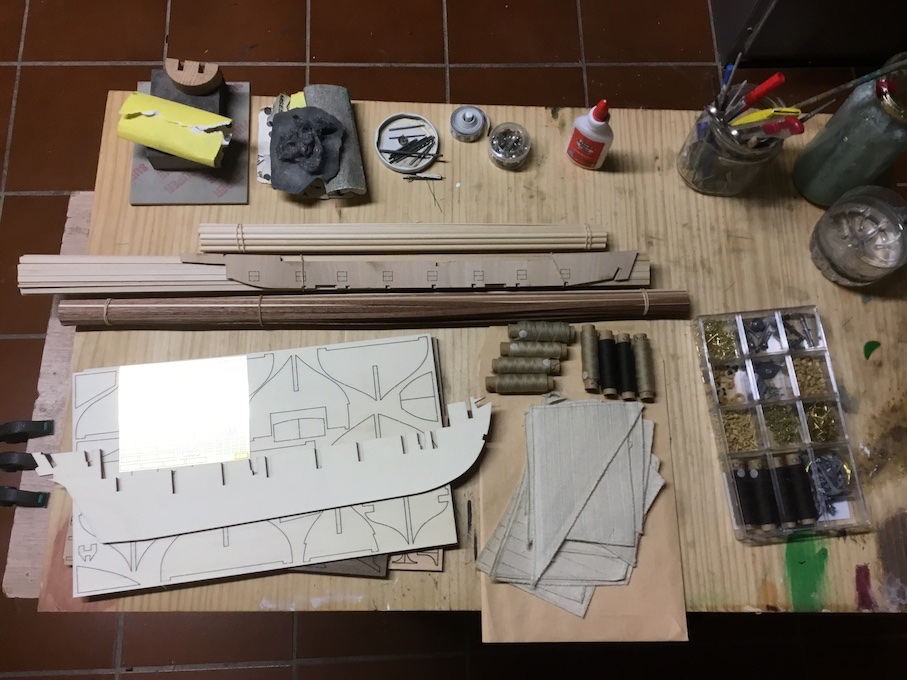

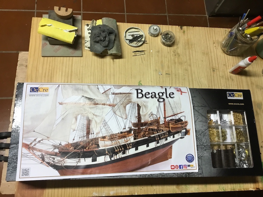

Foto de la caja:
Y aqui al animal:
Pues bien, manos a la obra! :mrgreen:

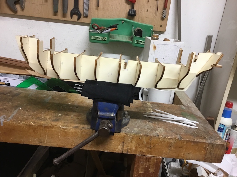

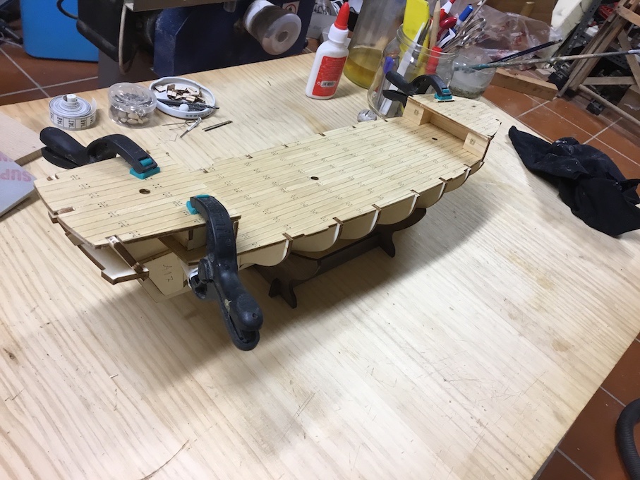

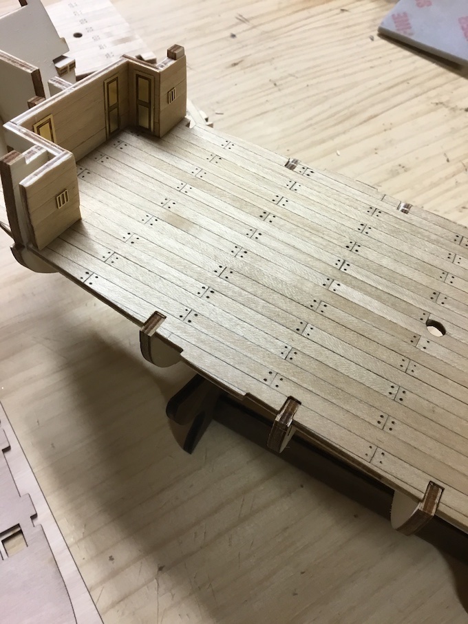

Bueno, ya he arrancado el kit, empezando por colocar las cuadernas y los refuerzos en la quilla:

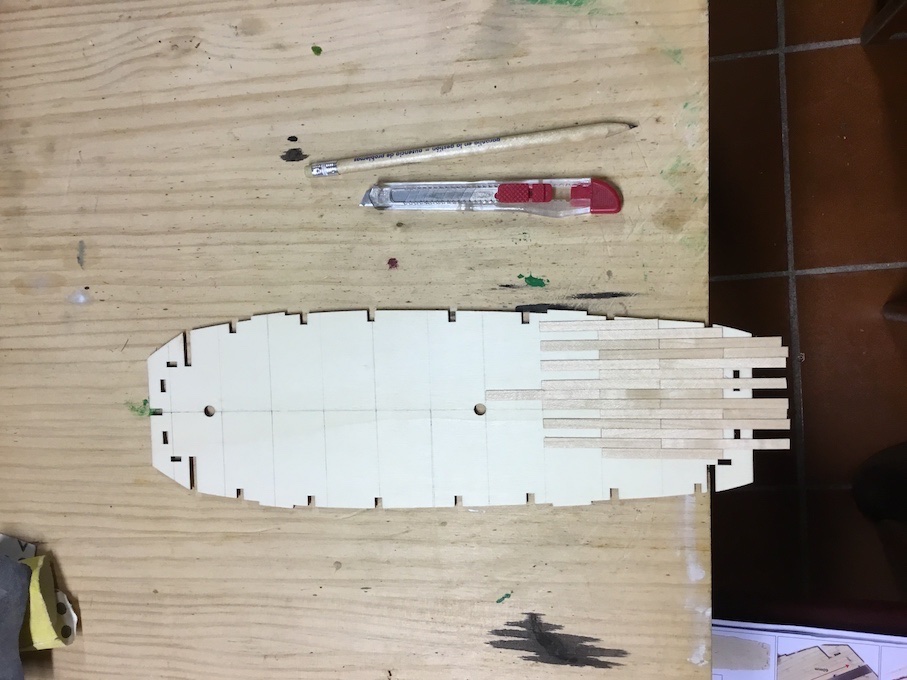

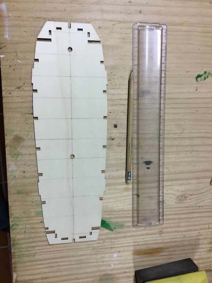

Para la cubierta estoy haciendo los tablones de 60 mm y cortando con un cúter tablón por tablón para que se queden bien ajustados y pasándole la mina de un lápiz por los bordes, no se si vosotros empleáis algún método mas rápido.
Aquí lanzo mi primera pregunta, tengo intención de realizar el calafateado y quería saber vuestra opinión, simulando los clavos de los tablones que es mejor, dibujando los puntitos con un lápiz o directamente clavando los clavos, en el kit me vienen unos cuantos pero que también se usan para otras cosas mas adelante así que me imagino que nada mas que en la cubierta se me irían un buen montón y me quedaría sin ellos para las demás tareas. Y otra cosa, en el caso de utilizar los clavos del kit, se les quitaría la cabeza del clavo ¿no?, si no abultarla demasiado.
Gracias de antemano, compañeros. :D
Mensajes: 2242
Re: Beagle de OcCre
Buen comienzo del montaje. Aun queda mucho por delante pero de momento la cosa va bien.
Seguimos atentos.
Respecto a tu pregunta de la madera DM, la reconocerás porque es como un compato prensado que no deja ver la "madera". Está prensado.
De todos modos, si el kit es de Occre, revisa el listado de materiales, que suele poner para cada elemento el tipo de madera.

Buenas a todos, aqui con los avances de ayer:

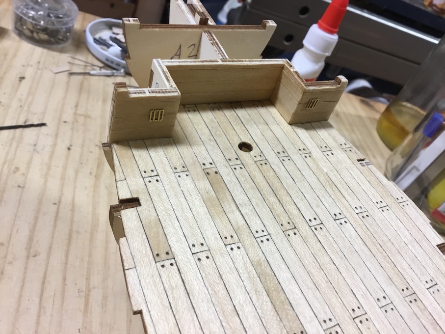

Ya terminé la cubierta, para el calafateado al final me decidí por hacer los agujeros con un punzón, un lijado suave y después pase a pintarlos con la mina del lápiz. En la foto se ve como esta recién barnizado, con un barniz incoloro, me hubiera gustado plantearme la opción de teñir la madera pero entre que en el manual no lo dicen y que como estoy pasando la cuarentena en casa de mi familia y no dispongo de todos los materiales que quisiera pues me borre la idea de la cabeza jejeje
La pregunta que se me viene a la cabeza es si con el barniz hay que aplicar varias capas o basta con una.
Que tengais buen domingo. :dance:

Mensaje por ANCGO »
Depende del tipo de barniz que estés usando. Yo te recomiendo que uses uno mate o mejor aceite danés ya que si es brillo no es muy real.
Y sobre todo antes de dar algún barniz te recomiendo dar una capa de tapaporos.
Cuando seque verás si te a quedado uniforme, si ves que no es así dale otra capa.

Mensaje por J. Verril »
Buenas Carlosys, he consultado el listado de material como decias pero solo me indica que es tablero precortado, no me indica el material ni nada mas, pero gracias por el apunte igualmente.
ANCGO, respecto al tapaporos, de eso no tengo ahora mismo asi que le he aplicado una capa de barniz mate incoloro, como al secarse se quedaba un poco aspero la he lijado muy suavemente con lana de metal y he vuelto a aplicarle otra capa de barniz y me ha gustado el resultado, no se si aplicarle otra mas, ya que al no tener tapaporo se ha chupado bastante la madera el barniz, ya veremos.

Mensaje por ANCGO »
Ok yo creo que con dos capas está perfecto. Muy bien al lijar entre manos el resultado es mejor. Un saludo

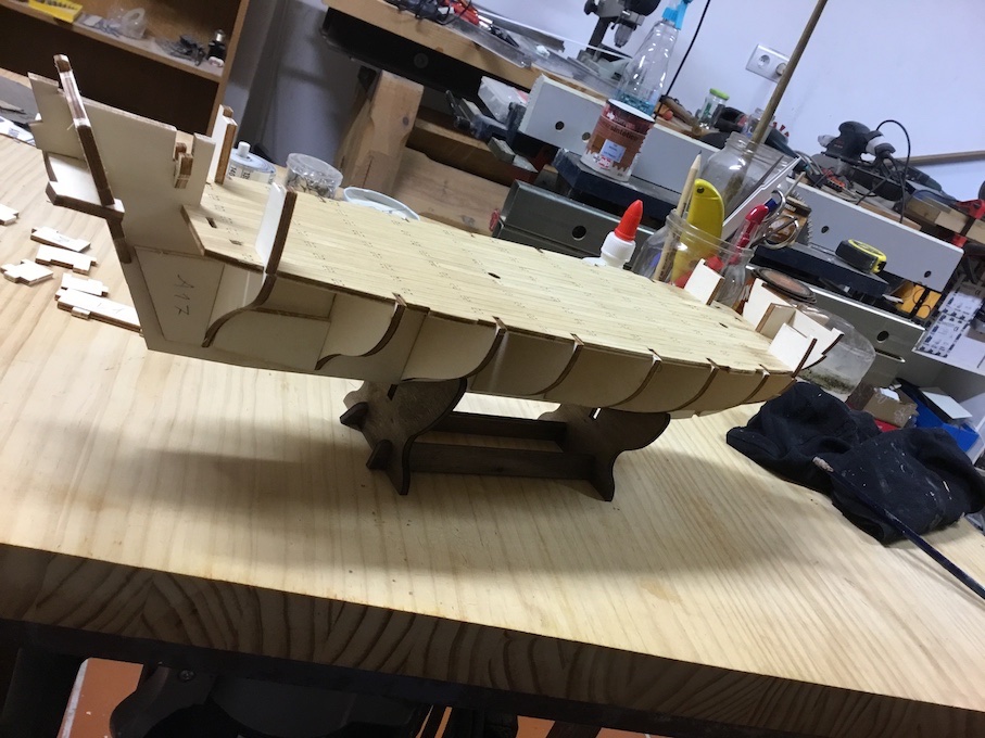

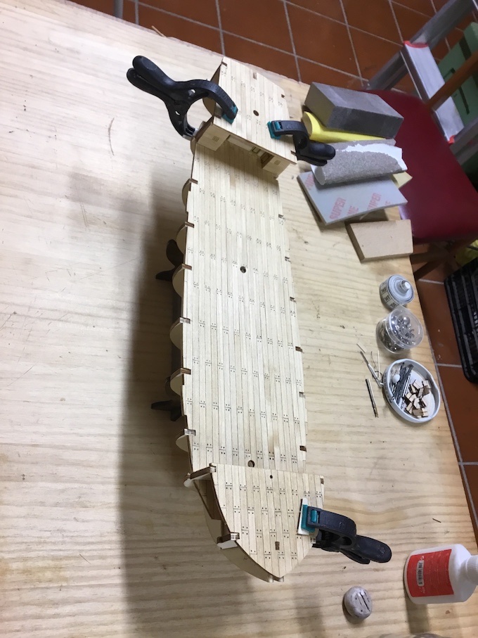

Buenas compañeros, vamos con los avances de ayer, que me cundio bastante jejejej
- Colocación de la cubierta sobre las cuadernas, como ya me gustó el resultado finalmente se ha quedado con dos capas de barniz.
- Colocación de los mamparos, y forrado de uno de ellos.

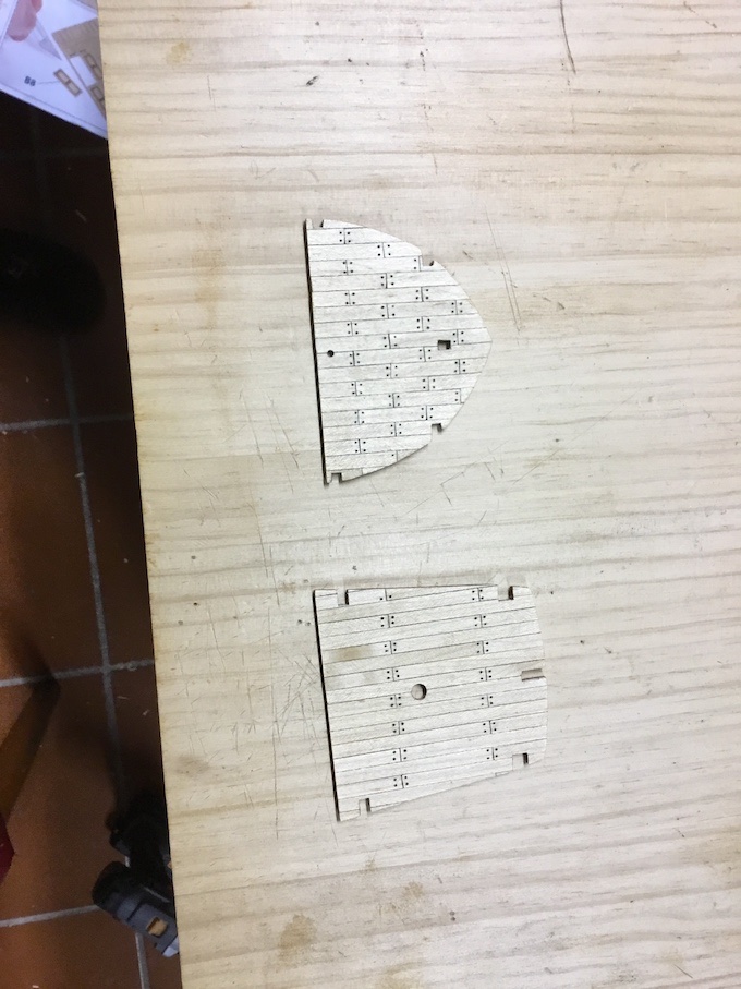

- Y por último, forrado, calafateado y barnizado de las cubiertas de proa y popa, con la de proa se me ha ido un poco la olla y he hecho los tablones demasiado pequeños pero bueno.

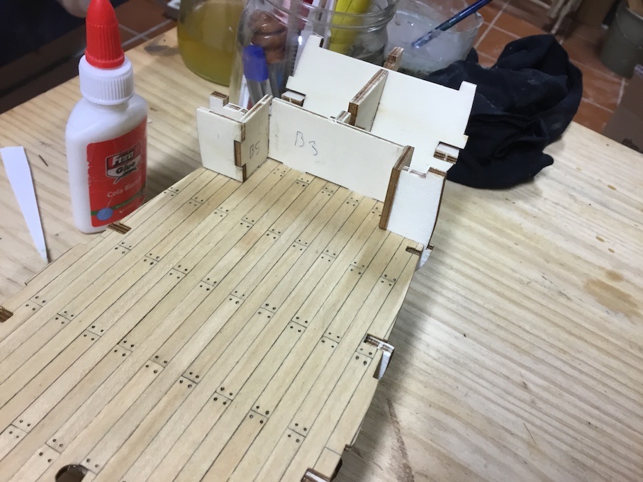

Avances de hoy:
- Tras forrar los dos mamparos, le aplique un par de capas de barniz a cada uno y pasé ya a poner las puertas y ventanas correspondientes.
- Colocación de las cubiertas de proa y popa.
Lo siguiente será ya pasar a preparar las amuradas.
Mañana más y mejor. :dance:

Mensaje por ANCGO »

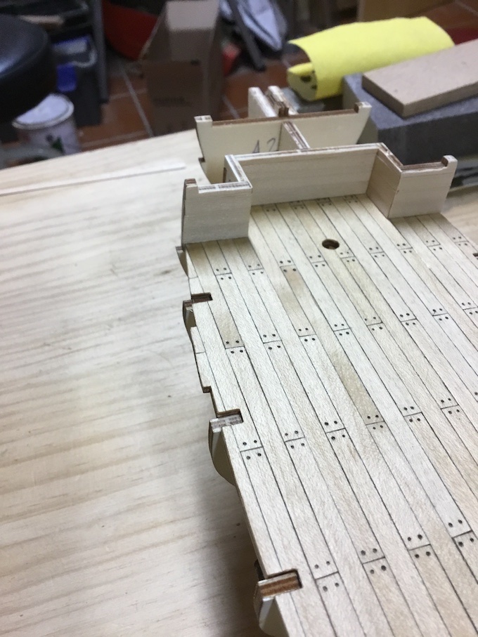

Me parece que el la cubierta no tendrías que haber quitado la parte de chapa que ampolla en las cuadernas ya que luego igual se ve. Miralo y si eso vorrijelo que haun estas a tiempo
Buenos días, a que parte de chapa te refieres?
