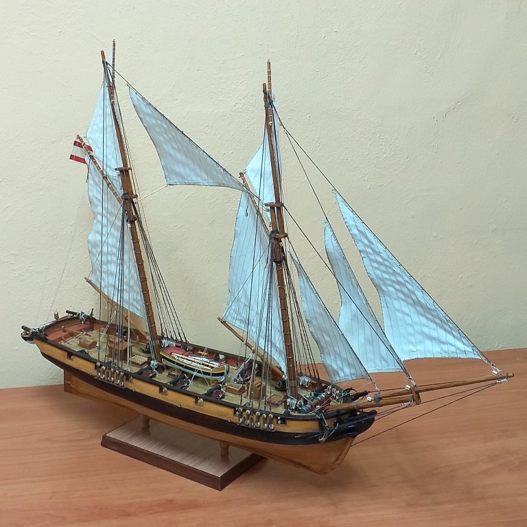

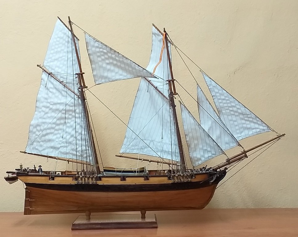

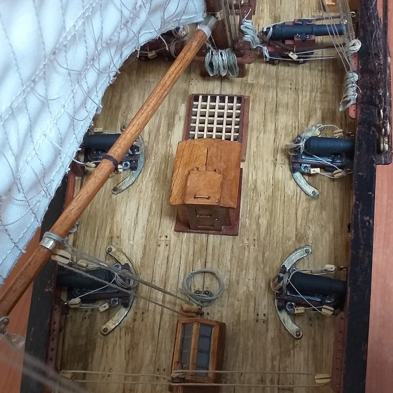

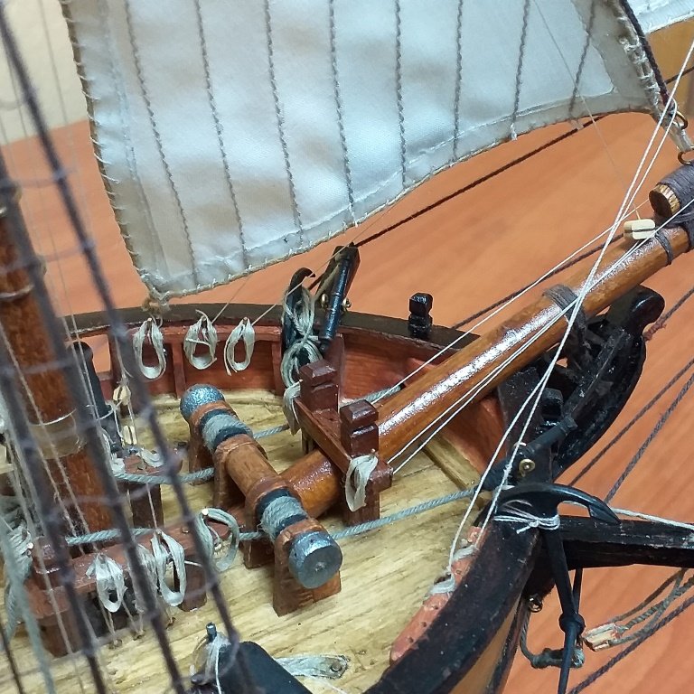

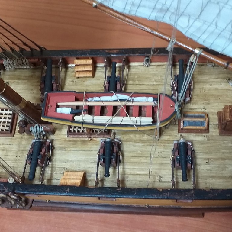

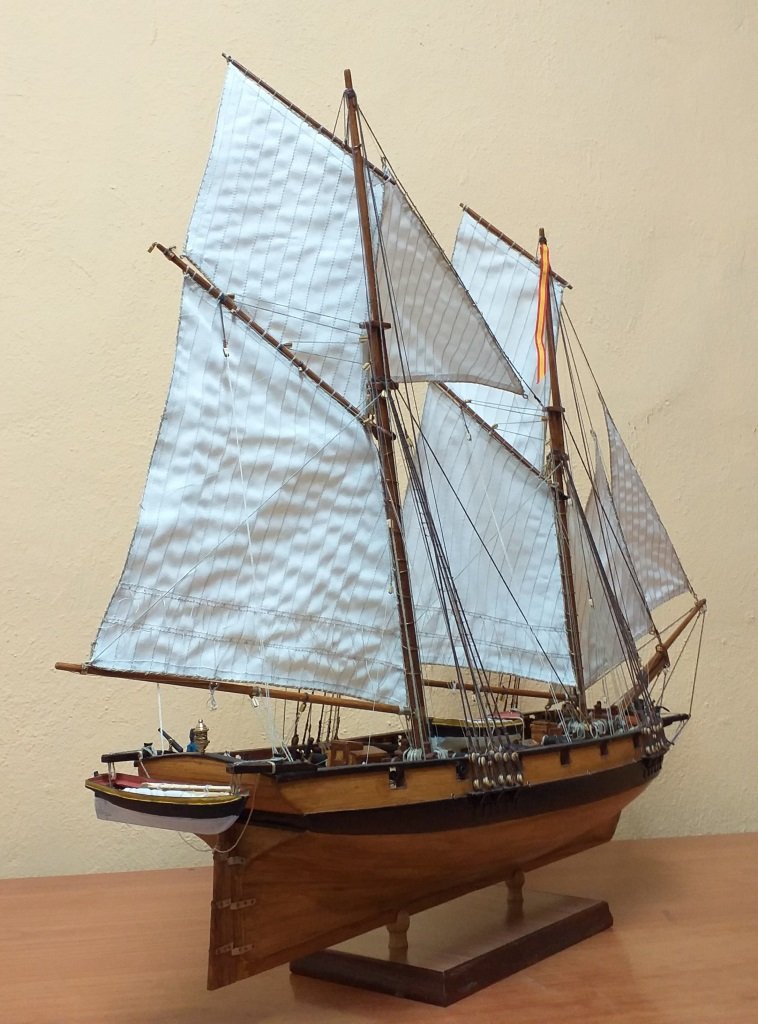

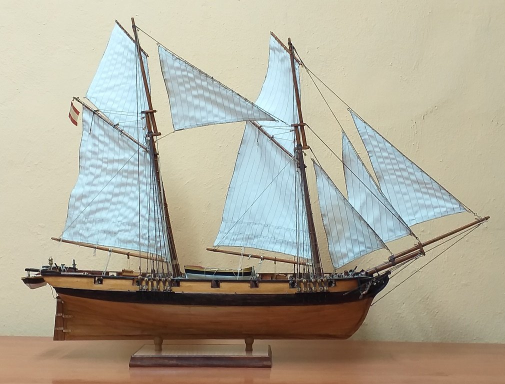

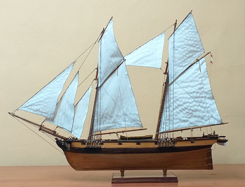

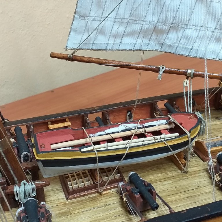

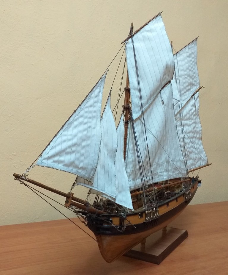

Hola amigos, os presento mi último trabajo, la goleta Mahonesa, construida en Mahón en 1821, duró hasta el 1846 que fue trasformada en bergantin-goleta siendo su desguace en el 1866.
La he realizado con el plano original del ingeniero de la Armada Francisco Casado de Torres. El plano es del Museo Naval de Madrid.
Para la jarcia me he basado en el libro de Vallarino, y también en los planos de la "Toulonnais" de AL.
También me ha ayudado con sus consejos nuestro amigo Leopoldo.
Después de mi ultimo modelo, me apetecía hacer un barco con aparejo de cuchillo puro, y busque entre las opciones disponibles en el museo,y esta fue la que encontré.
No ha sido fácil aparejar sin poner un trinquete con vela cuadras,(ya tengo hecha la Toulonnais y el Harveys), y la mayoría de mis búsquedas me llevaban a goletas con aparejo mixto o bergantines, hasta que me dieron el libro Shooner de David MacGregor.
Decir que en la costura de las velas siempre cuento con la ayuda de mi esposa.
El tema del artillado también me hizo pensar, debido a que el plano indica que la goleta es de 14 cañones de calibre 8. Basándome en el libro de García-Torralba (artillería naval española del siglo XVIII ) el calibre 8, incluso el corto, resultaba muy lardo a la escala del modelo. Después en otro libro del mismo autor (buques menores y fuerzas españoles 1700-1850), se menciona esta goleta con artillado variado, con lo cual para mi modelo elegí una combinación de cañones cortos de 6 libras y obuses de 24.
He querido deja el casco pintado sin los colores de la época, tan solo con barnices de distintas tonalidades.
Espero que os guste, y pido disculpas anticipadas por la calidad de las fotos.
Salva

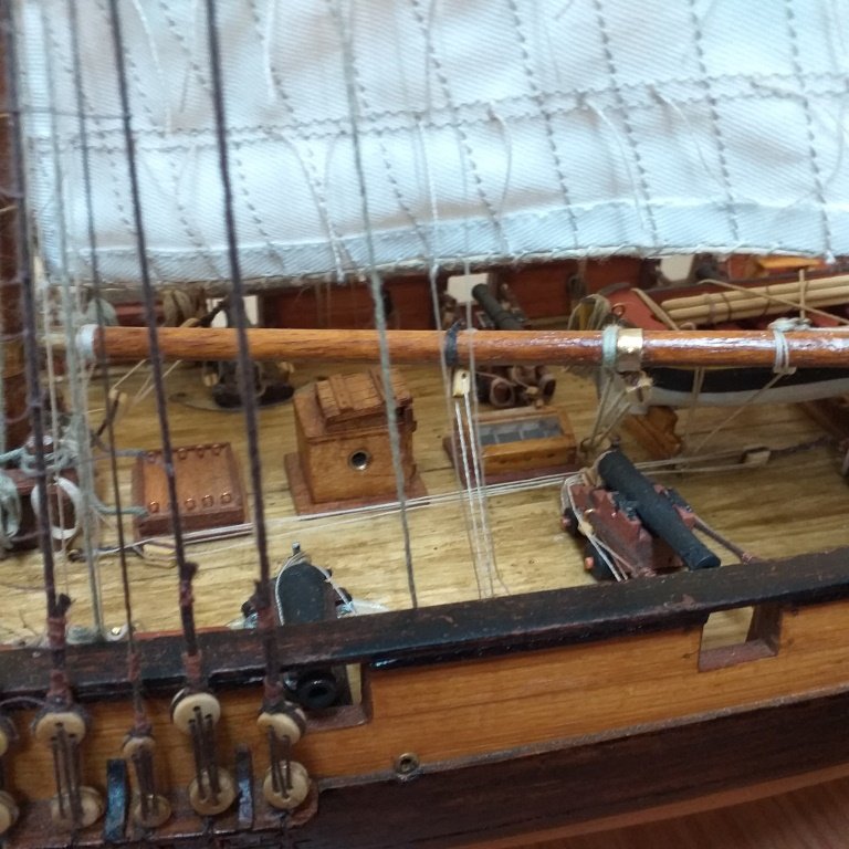

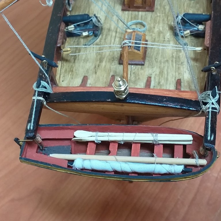

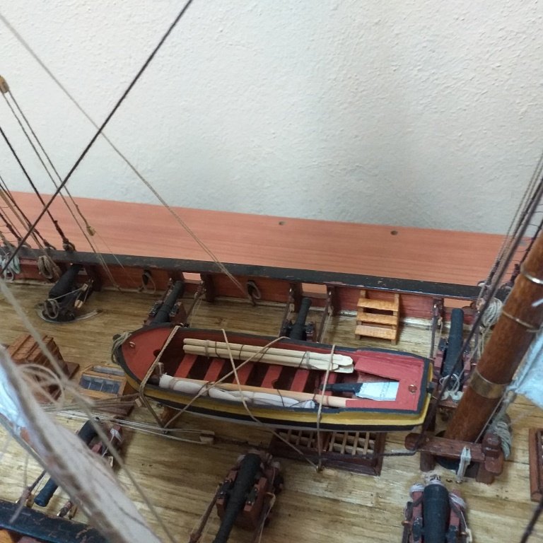

Algunas fotos más.
Un saludo y mis mejores deseos para que no os afecte mucho la cuarentena y el covid-19

Hola Fulgen, os ha quedado muy bien y además es un modelo original. La artillería parece muy bien hecha ¿ la has torneado tú?, y las velas están muy bien cosidas y orientadas. El mástil del bote parece demasiado gordo y sorprende la ausencia de bitácora, pero como nunca viene en los planos...
Ahora sí que me has pillado porque tengo que rehacer la popa de los planos que está mal, sobre todo el espejo. En unos días te mando las modificaciones si la salud lo permite.
Leopoldo

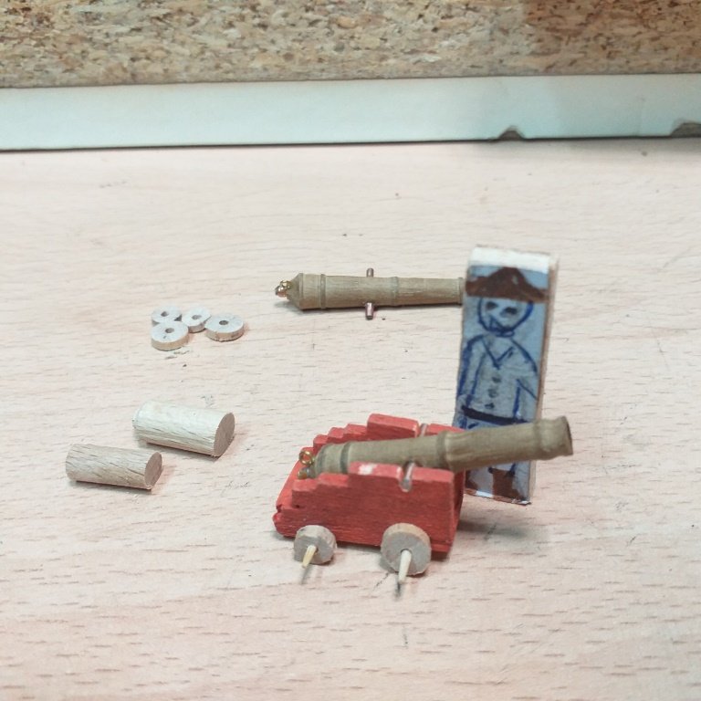

Hola Leopoldo, confió que tu salud esté bien.
En efecto no puse varias cosas que si había construido, la cosa es que no hay plano de como es, y cuando fui probando objetos la cubierta se veía muy saturada, y no dejaba sitio para la lancha, adjunto foto de la bitácora, con campana, también aguja magnética, bomba de achique, .... pero creo que se cargaba mucho y he preferido dejar la cubierta un poco despejada.
Los cañones si los he hecho, los obuses no, son comprados, creo que de Amati. En cuanto a los accesorios del bote, son un poco de relleno, no están bien escalados, he de reconocer que hacer los renos o el mástil en diámetros menores que un mondadientes me resulta imposible.
En cuanto al plano del jabeque no tengas prisa, que ahora apetece un descanso y de todos modos no se si podré conseguir los materiales con esto del confinamiento. Por cierto, en que escala estaban al final los planos??

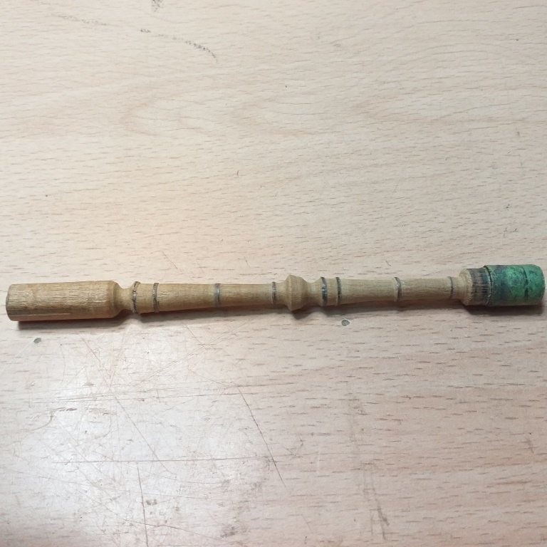

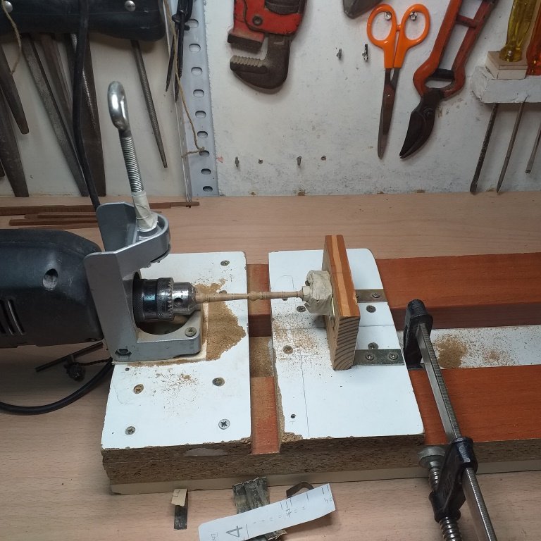

- torno casero
- 14 mar20 095.jpg (117.28 KiB) Visto 4397 veces
- 14 mar20 100.jpg (96.22 KiB) Visto 4397 veces

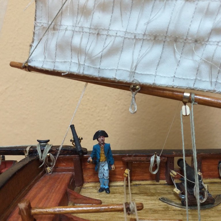

- me gusta crear una figura humana a ewcala para ver como quedan los objetos
- 14 mar20 106.jpg (92.62 KiB) Visto 4397 veces

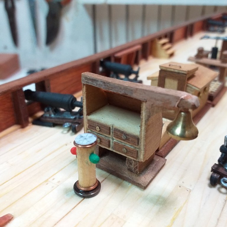

- en primer plano la magnetica y la derrota
- 14 mar20 117.jpg (92.64 KiB) Visto 4397 veces

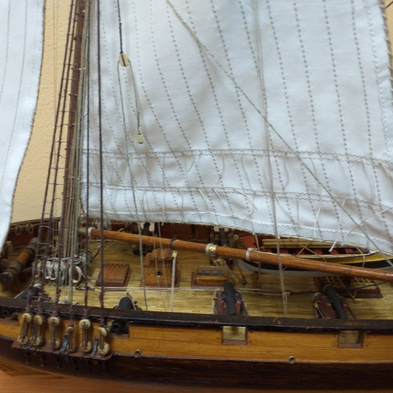

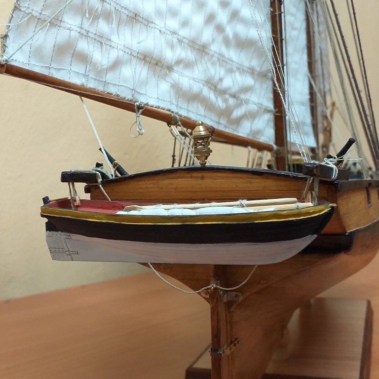

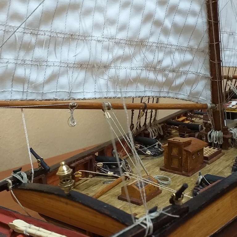

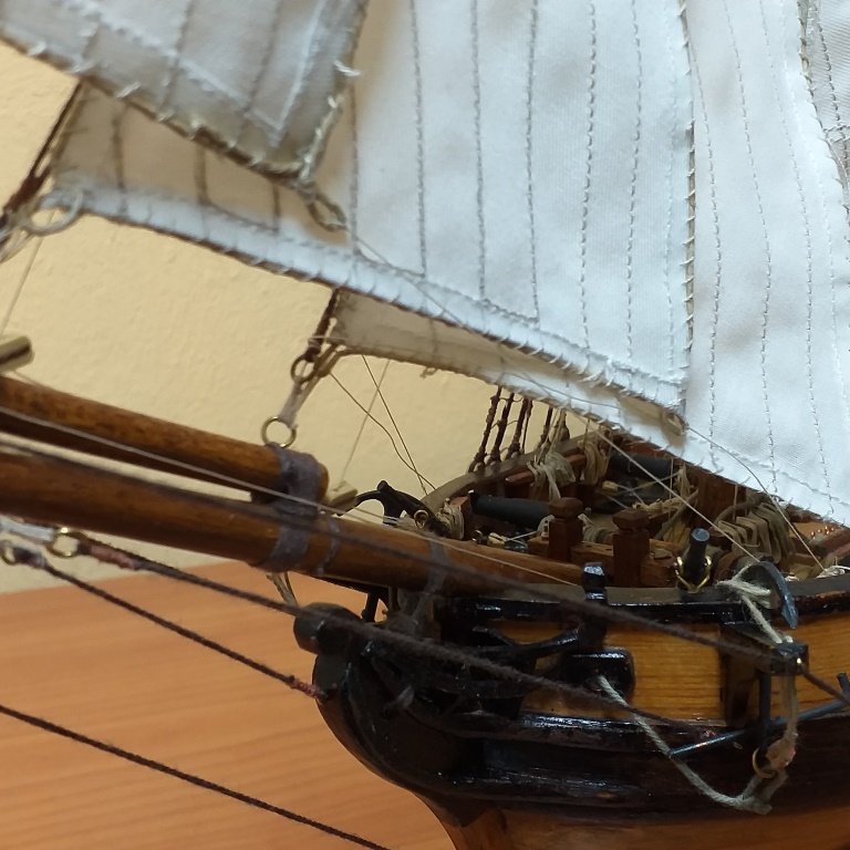

Aunque a mi me gustan los barcos pintados, el tuyo está muy bien hecho y es elegante en la tonalidad tan sobria.
Vamos que no es un "amasijo de maderas barnizadas.
Las pegas:

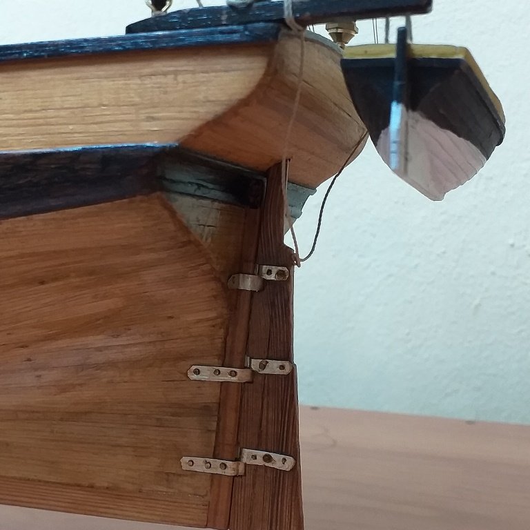

Yo pavonaría los herrajes de latón del timón.
Y respecto a las velas, dile a tu esposa (para el futuro) que cambie el tipo de puntada de los paños, por uno más pequeño y sobre todo más lineal.
Como verás, poca cosa.
Me gusta tu barco
Buen trabajo
Las pegas:
Me gusta tu barco
Buen trabajo

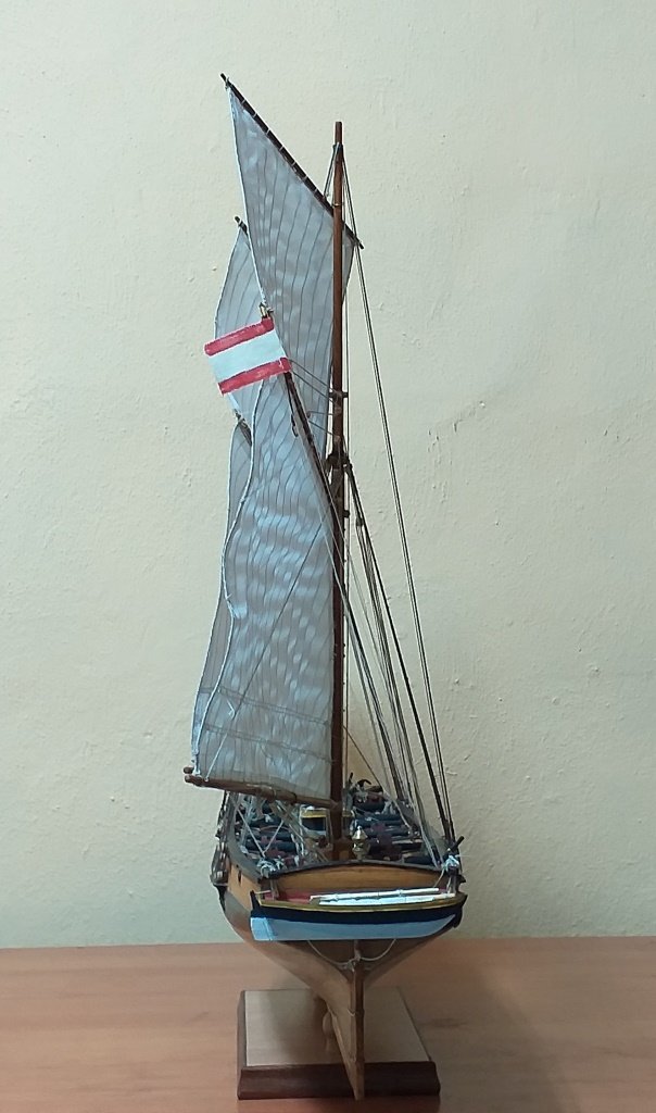

Bueno lo que sí creo que deberías poner son los dos estays del palo mayor porque los llevaba y bien gordos. Van paralelos, la trinquete cangreja en medio de ellos y se larga el de sotavento para que la vela pueda abrir. La Toulonnaise, al menos la del Museo de Paris así los lleva. Bravo por el torno y los cañones, con un rato que le eches lo haces torno copiador como el de José Rodríguez, si quieres detalles dime.
El jabeque está a 1/60, se puede cambiar de escala pero las piezas de relleno son de madera de samba de 10mm. y si pasaras a 1/72 serían de 8,33 por lo que habrá que volverlas a dibujar. La escala 1/60 me resulta agradable de manipular, tiene la pega de que si forras con tablillas de 2mm, y haces los alefrices queda la falsa quilla roda y codaste con un espesor de 2 mm, si la quilla tiene 6mm. de ancho lo que ya es demasiado.
Si se baja el espesor del forro a 1mm todo va bien, pero hay que macizar entre cuadernas,porque 1mm no tiene rigidez ni permite muchos lijados. En cuanto a la madera, si tienes problemas te puedo buscar quien te la mande, Pazos manda y Agulló creo que también,, y buscando habrá más tiendas.

Hola Llaud, gracias por tus comentarios.
Aprovecho la ocasión para decirte que tu modelo es muy bonito también, y que sea de papel es algo que me maravilla. Y en relación a tu opinión de que cada uno tiene su estilo estoy totalmente de acuerdo, y yo me incluyo entre los "nepomucénicos", pues efectivamente es este estilo de barcos el que más me gusta. Eso no quita que vea otros modelos y no aprecie su arte. Lo que también pienso que hay "foreros" yo el primero, que mantenemos una actitud esporádica y no frecuentamos con asiduidad el foro salvo como yo cuando tengo un modelo que mostrar o para solicitar ayuda, cosa que siempre que la he solicitado ha habido gente estupenda que te responde. Decir que el foro hace una tarea didáctica estupenda y es gracias a los magníficos modelistas que aquí ponen sus trabajos y a su general actitud para ayudar a los demás.
Yo particularmente no me considero en posición de dar consejos a nadie.
En el timón no utilizo latón, son trozos del "papel metalizado" (ignoro su nombre) que tienen las botellas de vino en el tapón. Tienen un color gris mate, yo trato de dar otro tono con el mismo barniz. Intentaré mejorarlo lo próxima vez al igual que las velas. Lógicamente no es posible hacer las puntadas a la escala del modelo. Yo lo único que si hago a escala son los paños de lona.
Leopoldo, la escala de 1/60 del xabeq me parece genial.
En cuanto al estay del mayor, por que dos y no uno?, ya que habría que aflojarlo cada vez que el barco cambia de bordo?? Supongo que el cabo acaba en un cuadernal guarnido al trinquete por debajo del soporte de la botavara??
Salva
Salva

Hola Fulgen,
me gusta tu goleta, te ha quedado muy bien.
Como pega, y es una manía mía, no por tu goleta, sino por todos los modelos en general, son las velas. Están muy bien elaboradas, pero dan la sensación de estar flameando, o con el barco al pairo. A mi gusto, si un modelo se presenta con las velas desplegadas, hay que darles volumen (en esto el amigo Leopoldo tendría mucho que decir). Como decía para mi gusto, si no se les da ese volumen, la solución pasaría por presentarlas arriadas, si se quiere presentar toda la jarcia de labor, o simplemente omitirlas y presentar solamente las vergas con su correspondiente maniobra.
Pero como dije, es a gusto del modelista.
Felicidades por tu goleta.
José.

Puedes poner uno, pero al virar por avante el palo mayor soporta mucha presión hacia popa y como el estay lo has tenido que soltar para pasarlo a la otra banda hay un buen momento en el que el palo se queda sin sujección. Pasa algo parecido con las burdas al virar en redondo, que me parece que tampoco has puesto.
En cuanto al timón tiene razón Llaut pero ahora es un poco arriesgado imprimar y pintar y el pavonador no va a agarrar.
A cambio tienes el timón bien pegado al codaste, como debe ser. Yo clasifico a los modelistas por el hueco que dejan entre timón y codaste, tu quedas en primera categoría.
Puestos a dar puntadas notar que se daban cada 3 mm. lo que a tu escala de 1/50 daría 60 micras y el hilo tiene 100 micras o más
Además la costura es doble y los paños van sobrepuestos y con doble dobladillo al interior que no se puede hacer porque a tu escala tendría 0,4 mm.de ancho.
Por eso, en mi opinión, es más realista dibujar los paños con un rotulador permanente 0,1 pasado sin apretar, como solo marca en un hilo sí y uno no se aproxima lo más posible a la realidad. También es más rápido y no frunce la tela. Eso sí todo el mundo las cose.
Hoy me he levantado bien y ya he arreglado el plano de líneas del jabeque o Xebec, me falta sacar el espejo en proyección , el escaneo y cambio de escala, porque las líneas las dibujo a escala 1/40 .

Hola José. Dar forma a unas velas tan grandes no es fácil. Los globos del chino de 1m, de diámetro no sirven, habría que hacer un molde, que se puede pero tiene mucho trabajo porque hay que darle un acabado a espejo. Y luego si parece que está navegando hay que hacerle un mar y luego hay que poner algunos tripulantes y así...

Ha quedado muy bien esta goleta.
Me gustan los detalles y los acabados. Es un modelo poco habitual por este foro.

Hola Fulgencio
Pues lo de los herrajes debe ser cosa del color que salen en la foto.
Ese truco de utilizar fundas de tapones de botellas de vino, es bueno.
Otra cosa que ocurre es el afán de poner clavos en los herrajes, que casi siempre están fuera de escala.
Basta un golpecito suave con un punzón, para simular un clavo y luego se pega el herraje.
Intentando poner clavos, me he cargado muchos timones y codastes
Lo del gusto por lo "nepomucénico" es una cosa endémica de este foro desde hace muchos años, algo parecido al "Resistiré" que nos ponen todos los días a las 20,00h.
Remedando a Carlosys, "cualquier barco distinto a un Nepomuceno, es una cosa poco habitual en este foro" y tu goleta lo es
Además TODOS los nepomucenos y similares son bonitos.
Por eso mi enorme alegría y descanso en los ojos al ver tu barco.
Y sí, estás capacitado para dar consejos.
Yo no sé si lo estoy, pero opinar creo que estoy en mi derecho, salvo que intervenga la Sexta también en el foro.
Lo dicho, tu barco un oasis en el desierto.

Cuelgo algunas fotos de los últimos retoques realizados para subsanar algunos deficiencias encontradas.Gracias por los comentarios, y siempre es de agradecer ideas y consejos.
- se pueden apreciar las burdas volantes.
- 17_150244.jpg (139.14 KiB) Visto 3925 veces
- 19_150159.jpg (117.65 KiB) Visto 3925 veces
- el estay de mayor de sotavento arriado sobre cubierta
- 20_150135.jpg (114.19 KiB) Visto 3925 veces
- 21_150111.jpg (117.15 KiB) Visto 3925 veces
- 22_150058.jpg (119.89 KiB) Visto 3925 veces
- el capitán del barco
- 23_150005.jpg (106.62 KiB) Visto 3925 veces
- se puede apreciar el estay de barlovento del mayor
- 24_145901.jpg (134.63 KiB) Visto 3925 veces
