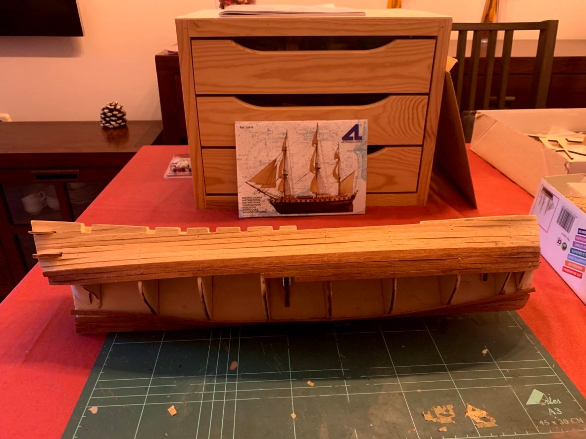

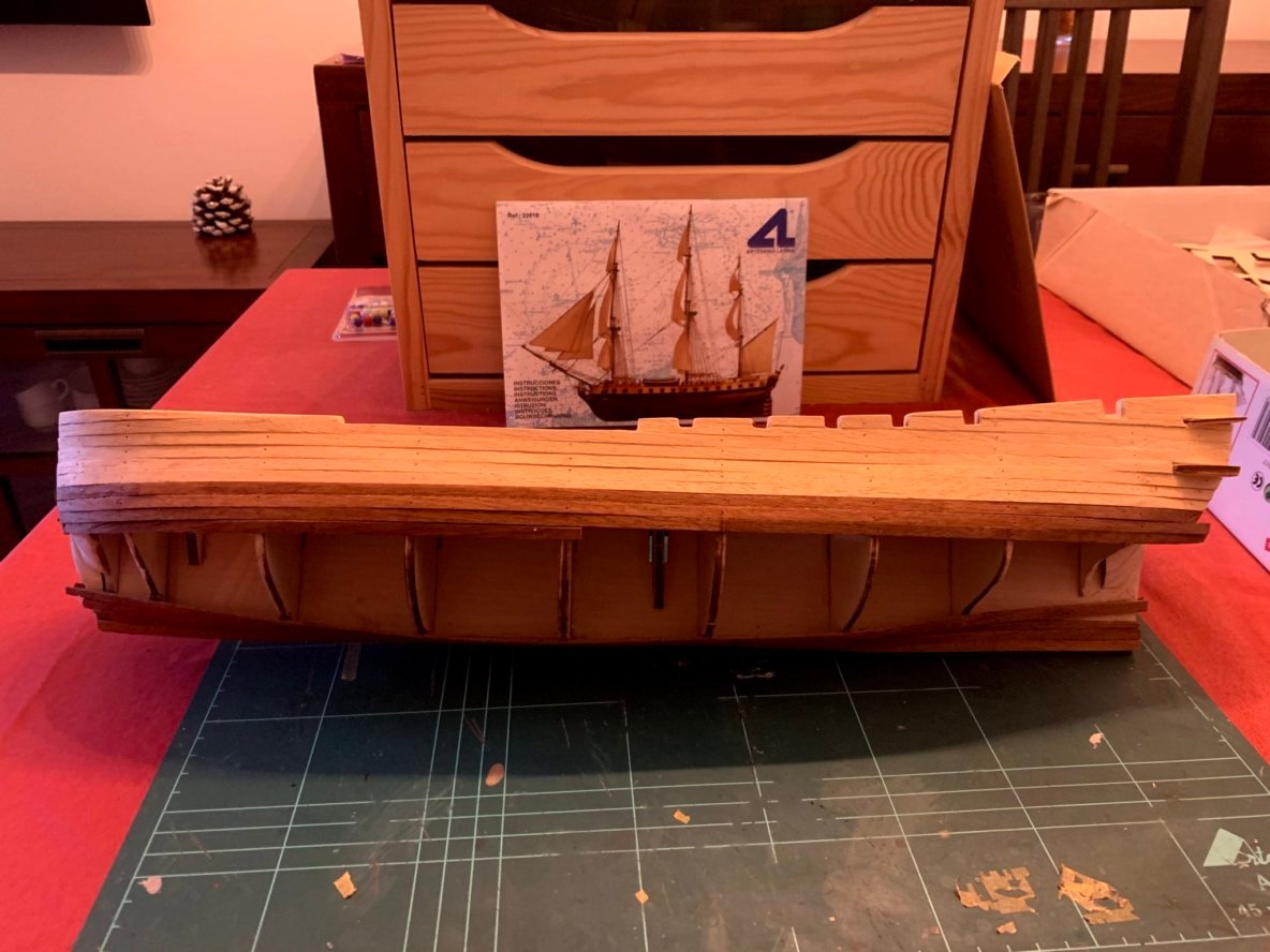

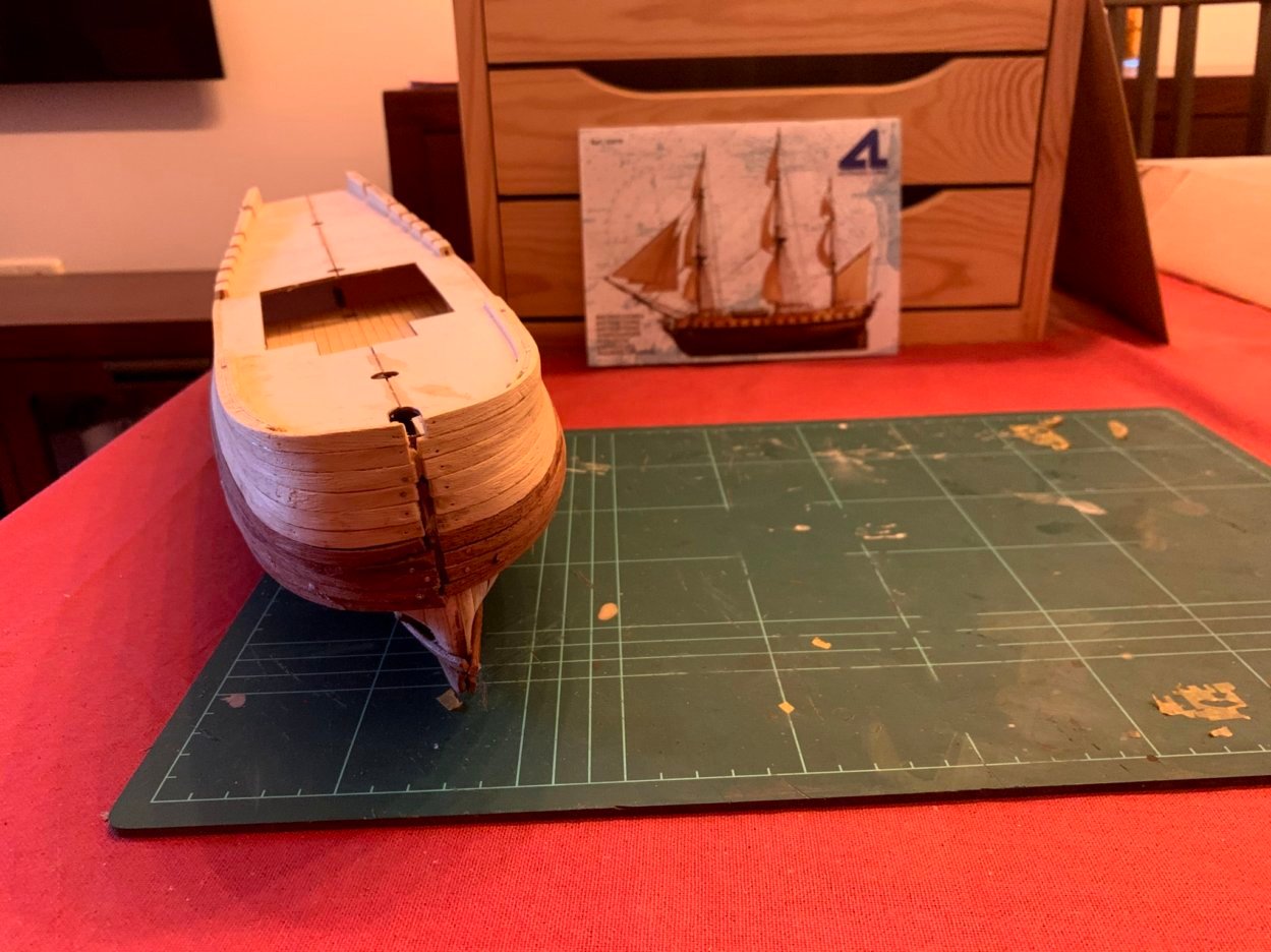

Hola a todos,
Ante todo presentarme: José Carlos, desde Majadahonda (Madrid)
Con casi 50 "palos", bastantes de ellos dedicado al modelado estático de temática militar (aunque sólo basado en kits de platico y/o resina), con eso del confinamiento y revisando la pila de kits pendientes de montar, apareció éste mi único barco en madera.
Tengo experiencia nula tanto en modernismo naval (menos aún con la madera) como en su terminología, así que mis disculpas anticipadas ante cualquier aberración que pueda cometer con el lenguaje empleado.

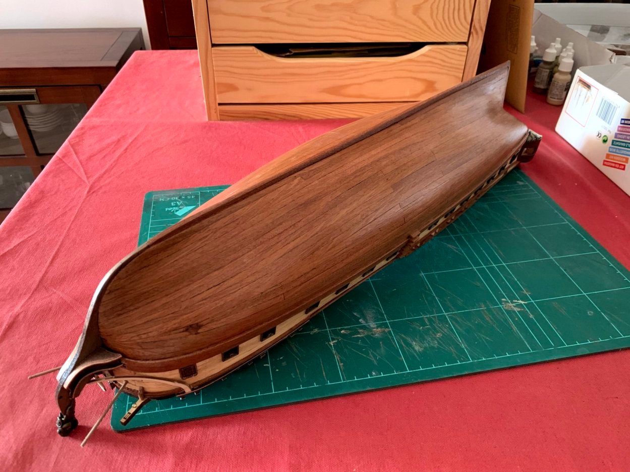

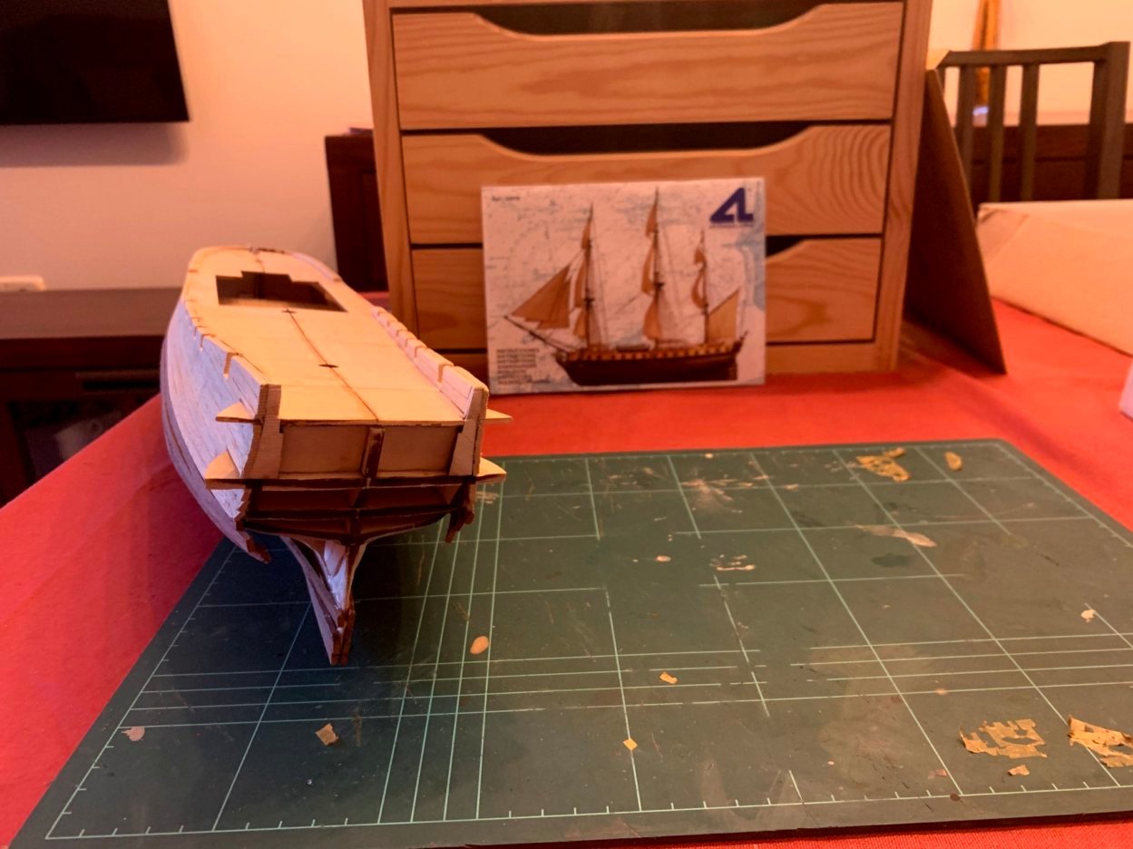

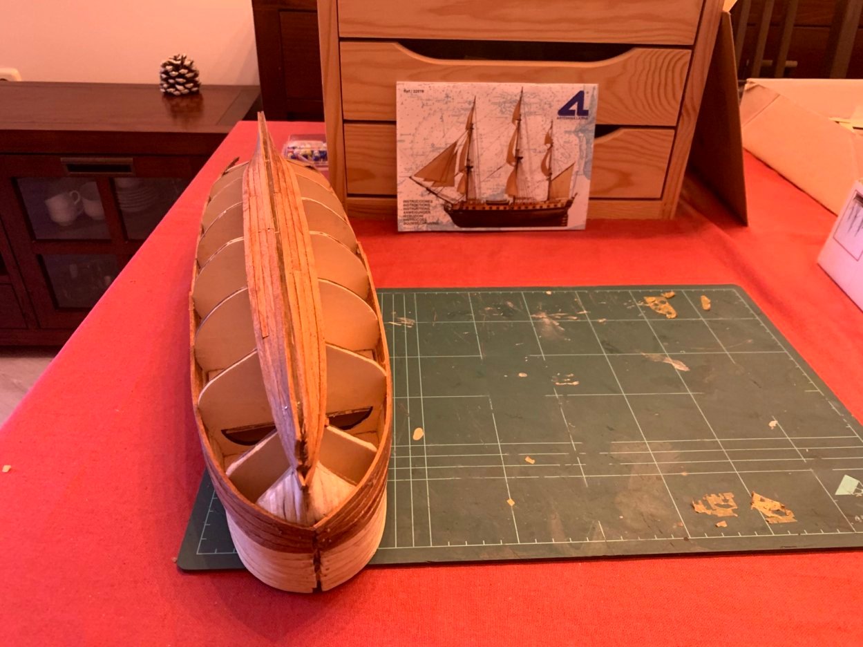

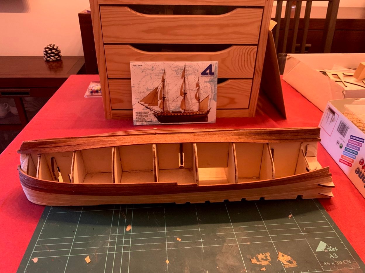

Tras una semana de trabajo, os pongo aquí mis avances hasta ahora. He finalizado la parte más sencilla, a mi parecer, del forrado del casco (sin haber lijado aun lo ya montado para igualar la superficie). Lo complicado creo que viene ahora 🙄.
Cualquier sugerencia es bienvenida y, ante todo, quedo agradecido abre todo el conocimiento que el foro me pueda aportar.
Saludos para todos, y ánimo para sobrellevar estos días!
Mensajes: 5955
Re: Proyecto de novato - Hermione La Fayette de AL (ref. 22517)
Hola. Como no curvas las tablillas del forro por canto antes de ponerlas te salen escalones. Cuando lijes el espesor de las tracas se verá muy reducido por lo que te aconsejo que vayas vertiendo en el interior del casco cola mezclada con serrín y un poco de agua por las zonas que aún no has forrado y que continues haciéndolo mientras puedas. También puedes verter cola poliuretano pero úsala con guantes que es mala de quitar. Si lleva segundo forro puedes emplastecer antes de lijar . Y no se te ocurra meter espuma de poliuretano, te puedes cargar todo.

Muchas gracias!
Te refieres a biselar el canto de las tracas para que se vayan adaptando a la curvatura del casco?
Si es así, cierto es que salvo en un par de zonas no lo he hecho Y como bien comentas, se notan los escalones.
Lo haré a partir de ahora con todas, para que al menos en el 50% del casco no tenga ese problema de escalonado.
Mensajes: 5955
Puedes biselar pero el escalonamiento se produce igual.

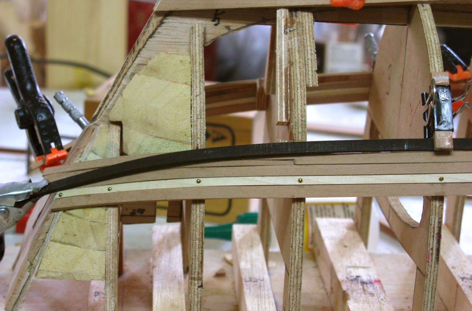

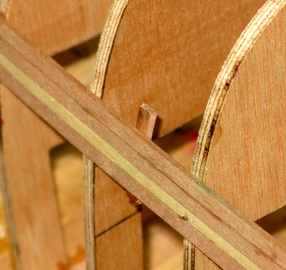

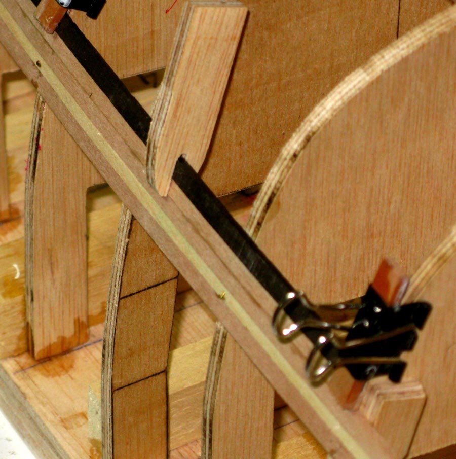

Si al presentar una traca sobre el casco esta monta sobre las anteriores o sube más de lo que le corresponde hay que curvarla POR CANTO antes de hacerlo por tabla que es lo que haces tú solamente,pongo una foto en la que la traca negra destca y se ve que hay que curvarla por canto hacia arriba antes de curvarla por tabla para adaptarla al casco. Aquí viewtopic.php?f=44&t=13677&start=30 puedes ver cómo curvo yo.

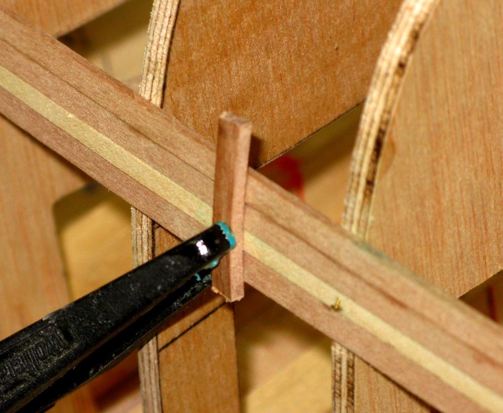

También se te produce escslonamiento por falta de cuadernas, están demasiado separadas por lo que tienes que hacerter unos chismes para alinear una traca con la anterior, Idealmente de metacrilato para que no se peguen con la cola son unos rectángilos por ejemplo de 10x30x3 mm. con una ranura de 2x10 mm si usas tracas de 2mm , pongo una foto. También poedes pegar un trocito de traca a la anterior entre cuadernas, pero curvándola un poquito para que se adapte a la forma del casco foto.
Para curvar por tabla se puede usar un soldador electrico sujeto en un tornillo de banco, o un bote de conservas vacío sujeto con un gato a la mesa y con una vela dentro.
Todo esto mojando durante un rar¡to la tablilla previamente.
Así se le da la forma para que se adapte al casco sin revirados y sin forzar mucho, se fija al casco sin cola con lo que uses y se le da alcohol, o coñac, con un pincel y se deja secar. entonces es cuando la pegas sin tener que forzar la traca lo más mínimo.

las fotos, no sé qué pasa que no las adjunta
foro 1 tab.jpg (181.95 KiB) Visto 2219 veces
foro tab 3.jpg (158.51 KiB) Visto 2219 veces
foro tab 2.jpg (169.23 KiB) Visto 2219 veces

Se me olvidaba la foto donde puedes ver cómo monta sobre las anteriores una traca antes de curvarla por canto.
También debo decirte que hay quien noo curva y hace lo que descaradamente llaman un forrado a la "holandesa" pero ahí ya no entro.

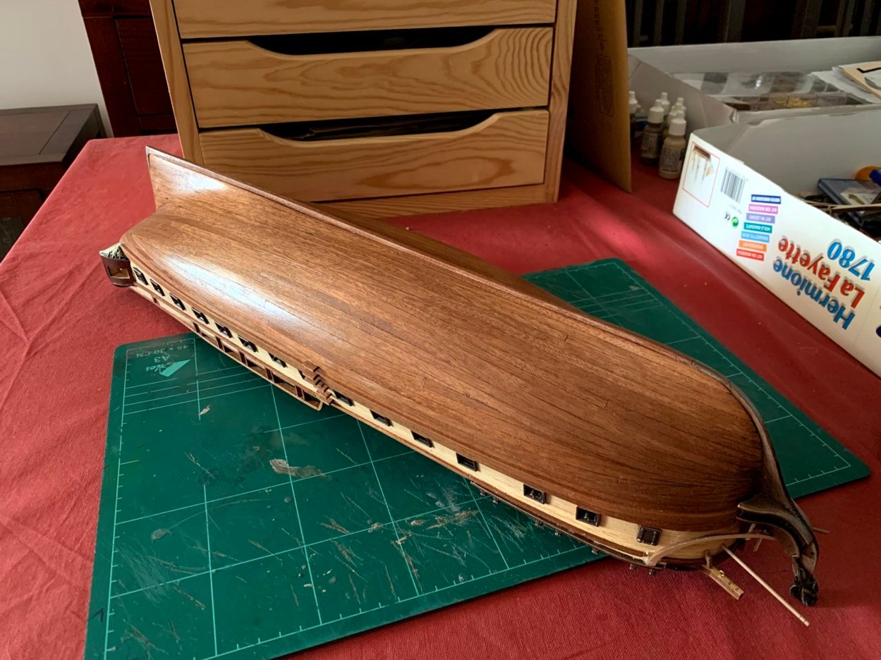

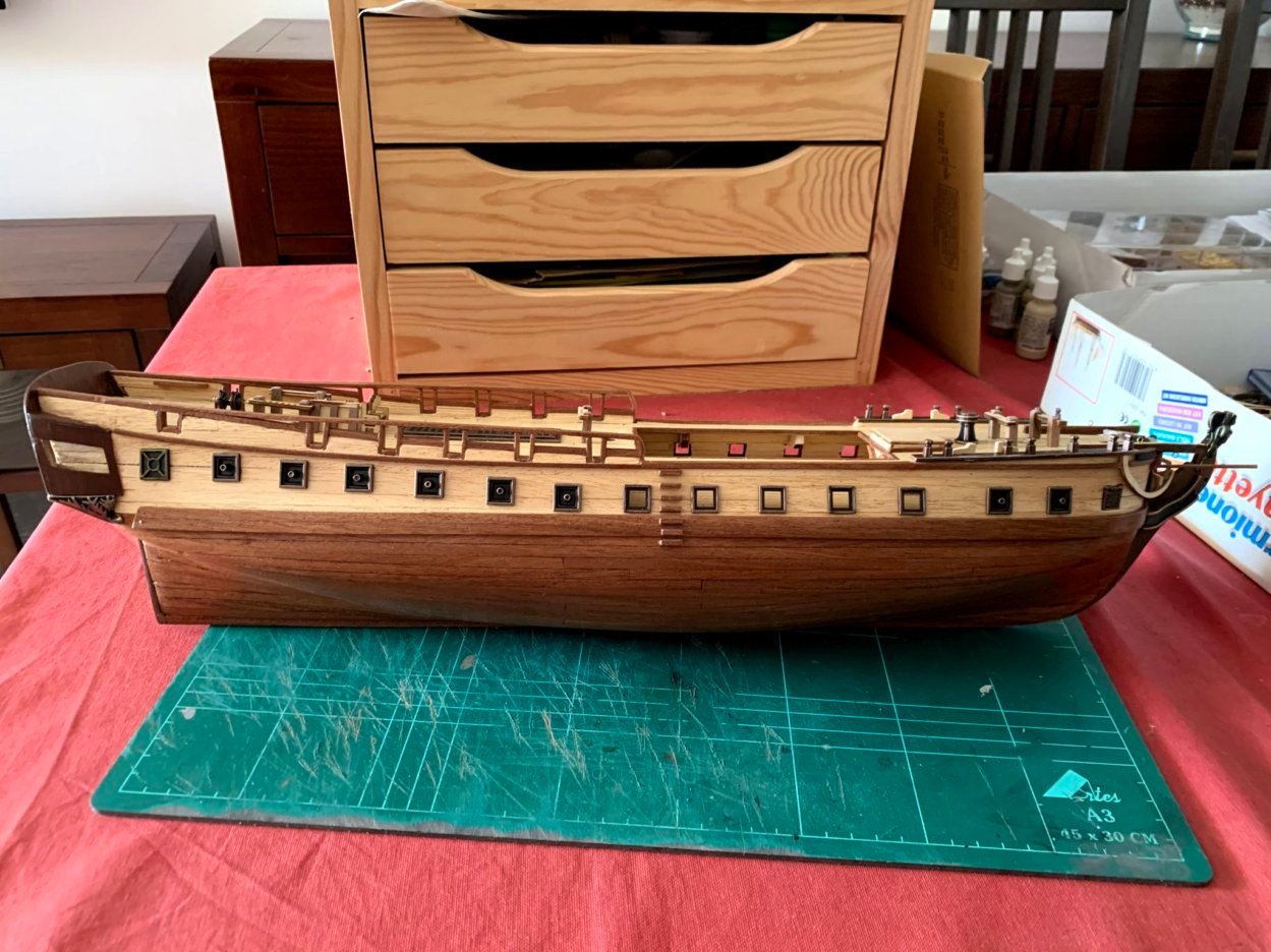

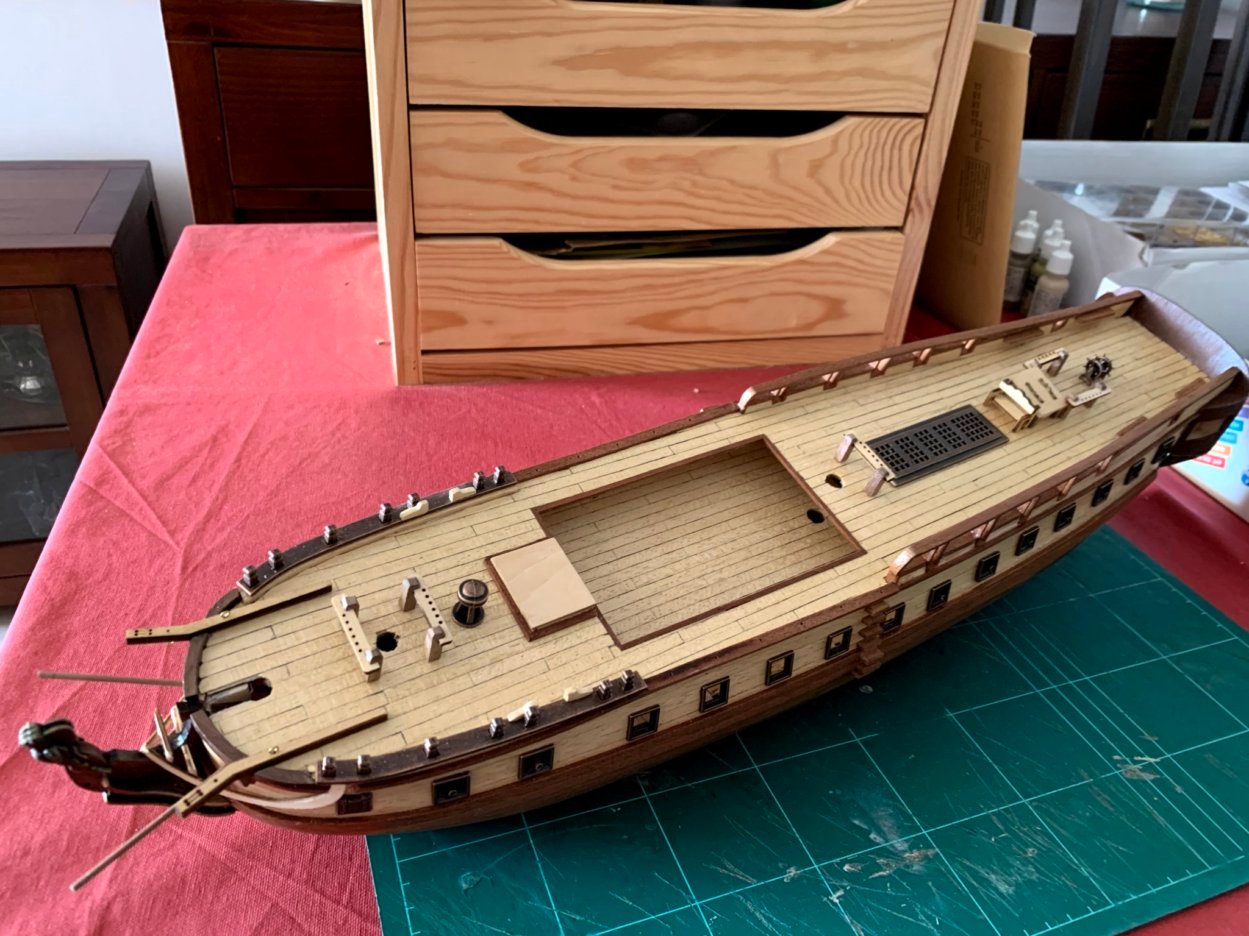

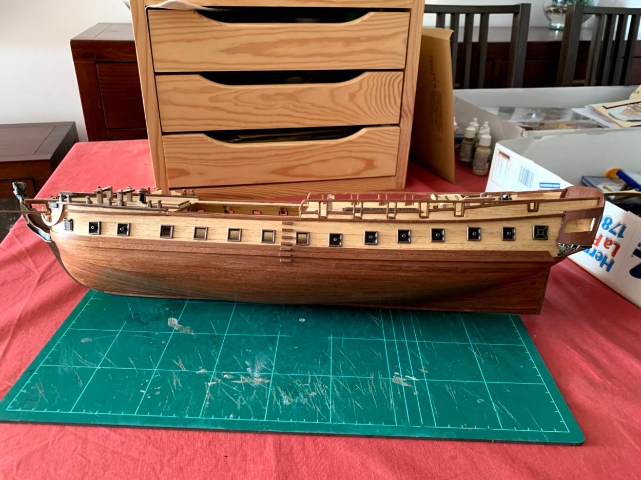

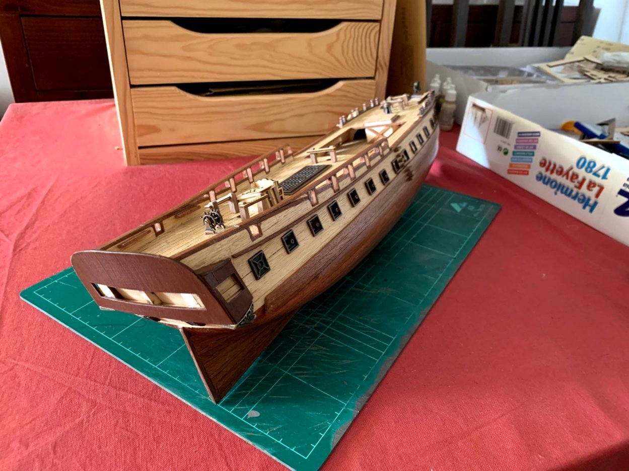

Bueno, pues gracias a todo lo que he ido aprendiendo en estos días visitando este foro, os pongo los avances (bastantes) que me han permitido el confinamiento.
Estoy razonablemente satisfecho hasta ahora del resultado de este mi primer (y último, porque no creo que vaya a emprender el montaje de otra embarcación, más que nada por limitaciones de espacio en mi casa) barco.
Al menos, no siento ganas de tirarlo al contenedor :D
El casco ya está lijado y barnizado en satinado. No sé si una vez termine de montar los mástiles darle una lijada y capa de barniz adicional.
A ver qué os parece, de momento...
José Carlos

Hola José Carlos, a mi que soy un novato absoluto y aunque mi opinión es la de un recién llegado me parece que las curvas del casco ya barnizadas te han quedado muy sexys, ojalá me salieran a mi asi. Para el covid 20 construiré uno con todo lo aprendido aquí. Mucha salud. Carlos.
Mensajes: 2211
Va tomando forma el modelo y al final, has salvado el forrado del casco muy bien. No se ven irregularidades.
A modo de consejo, deberías mirar de hacerta algún tipo de soporte para colocar el casco. Te servirá para trabajar mejor y además, evitarás posibles accidentes y tirar por tierra el trabajo de muchas horas.
También me da la sensacion por las imágenes, no lo aprecio bien, que los pescantes tienen el "quemado" del corte de láser del kit. Si es así, yo le daría una mano de lija tanto a esa parte como a los bordes para quitar las "aristas" perfectas y dar un toque más natural a la madera.
Mensajes: 5955
Te ha quedado muy bien, te puedes dedicar a esto si te gusta, los únicos defectos son del kit. En cuanto al espacio y habré hecho una docena de modelos y no tengo ninguno en casa, no podría por espacio físico pero tampoco me gustaría verlos a diario porque todos tiene algún defecto poco visible para profanos pero que yo sí veo y me desagrada.
En cambio cuando voy a casa de un amigo o familiar y veo un modelo mío bien conservado lo veo con agrado a pesar de sus defectos.
Enhorabuena por tu fragata.
