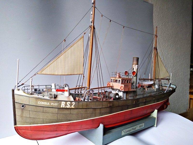

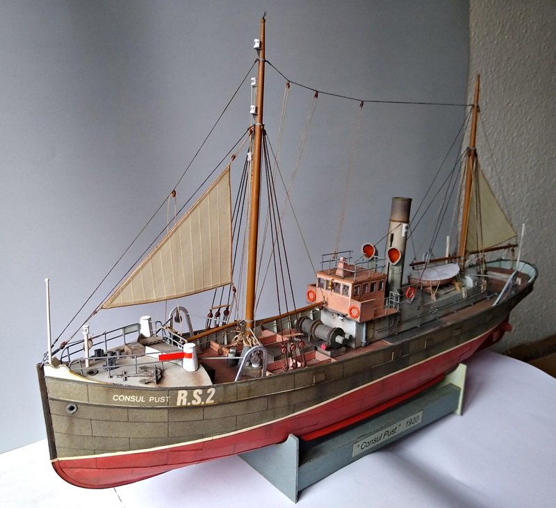

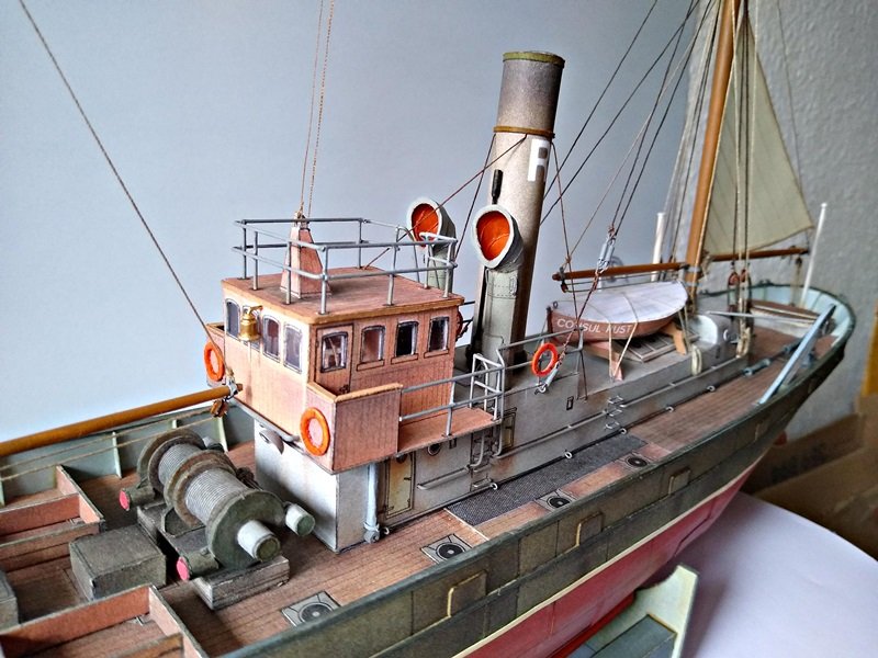

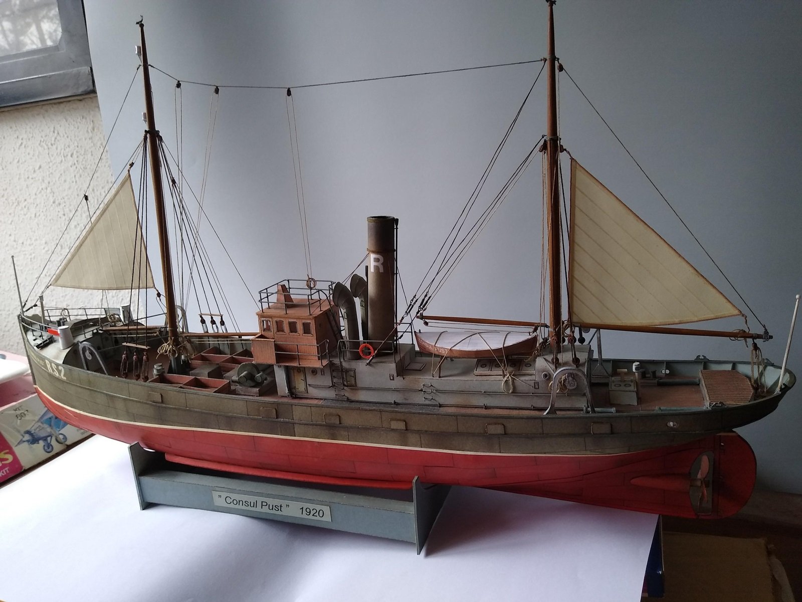

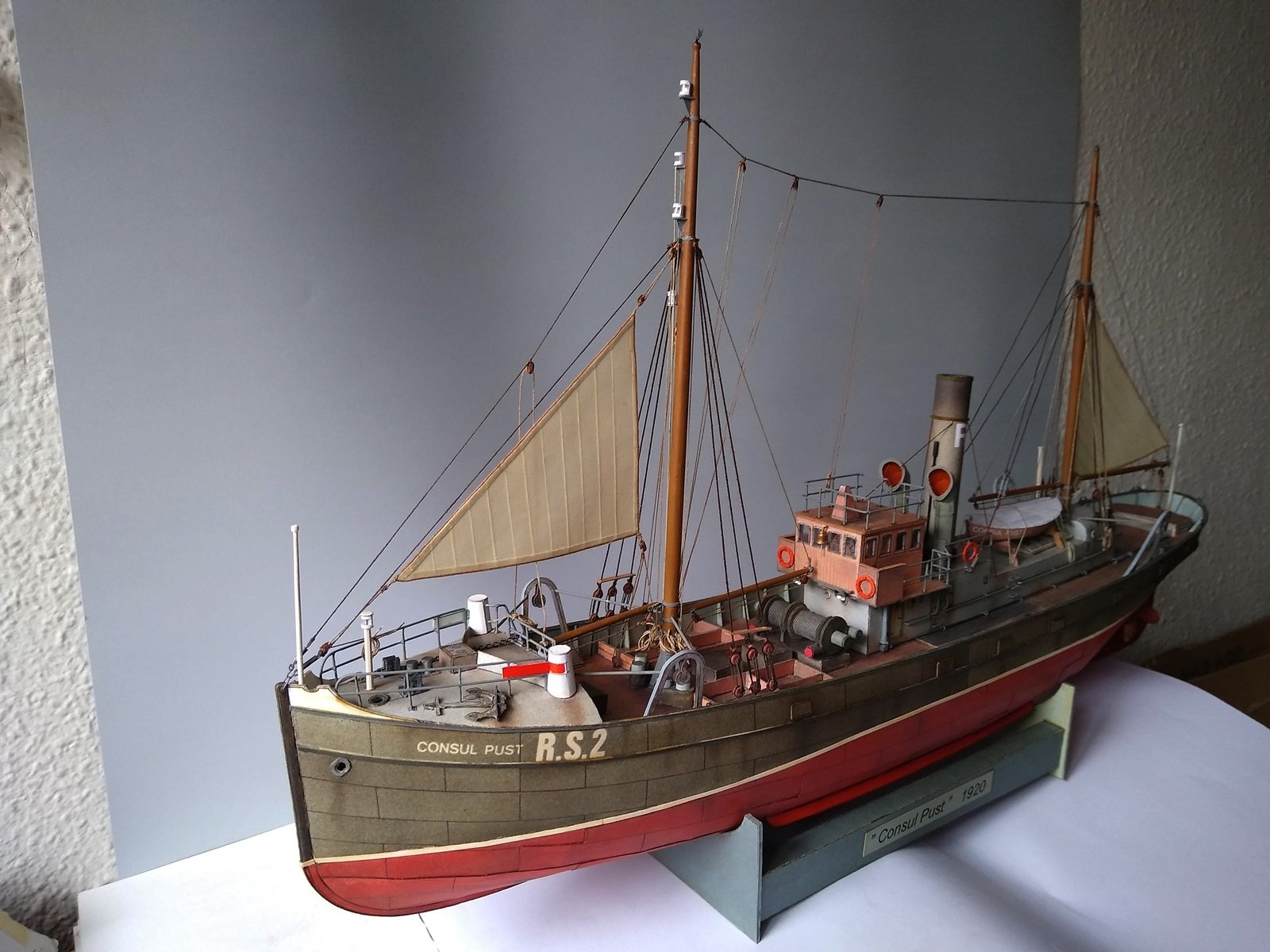

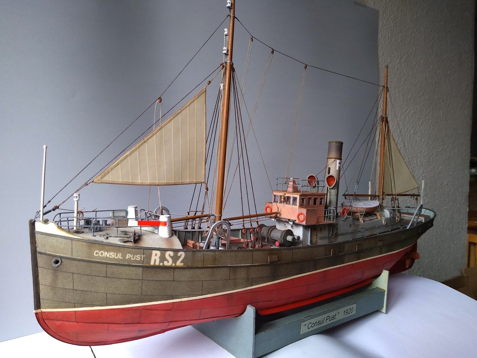

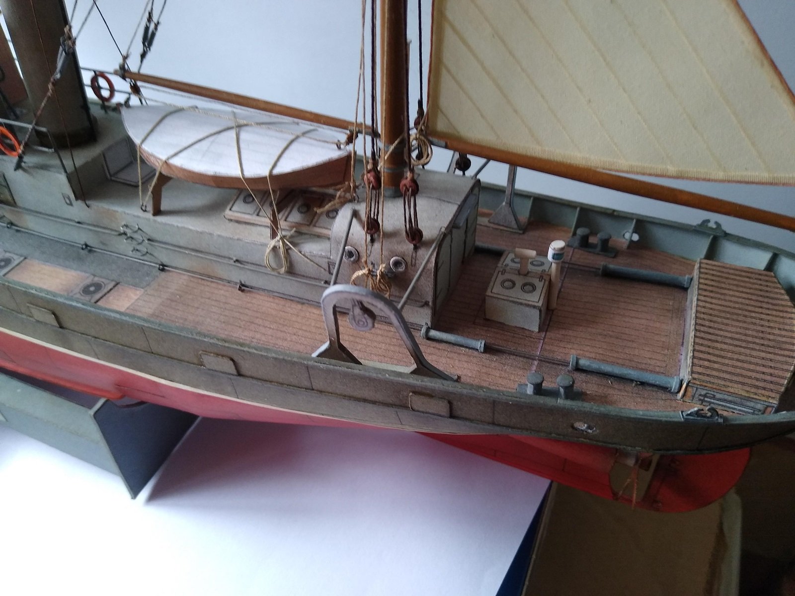

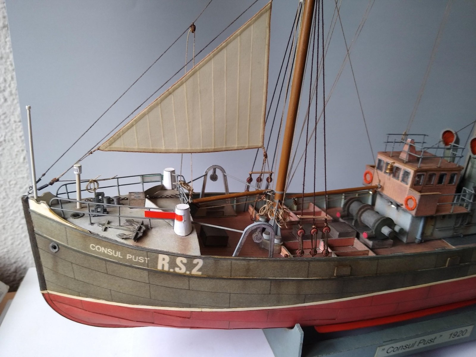

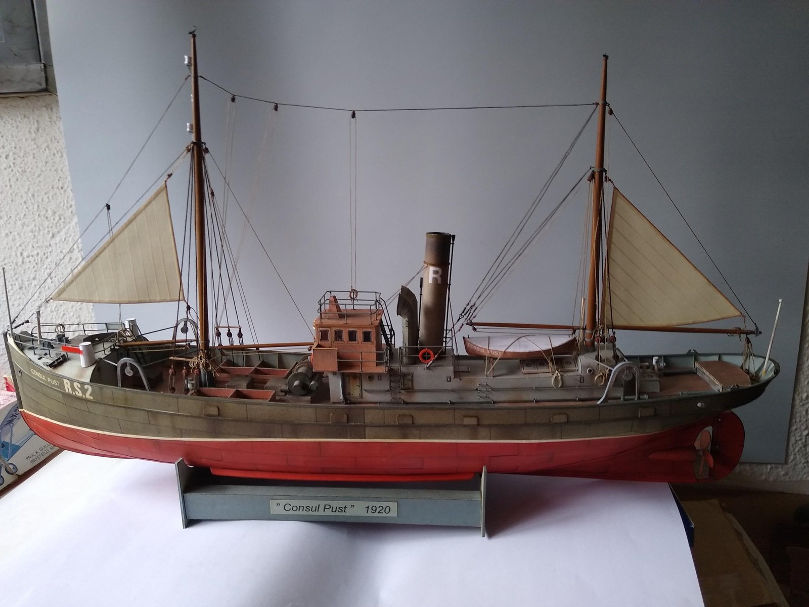

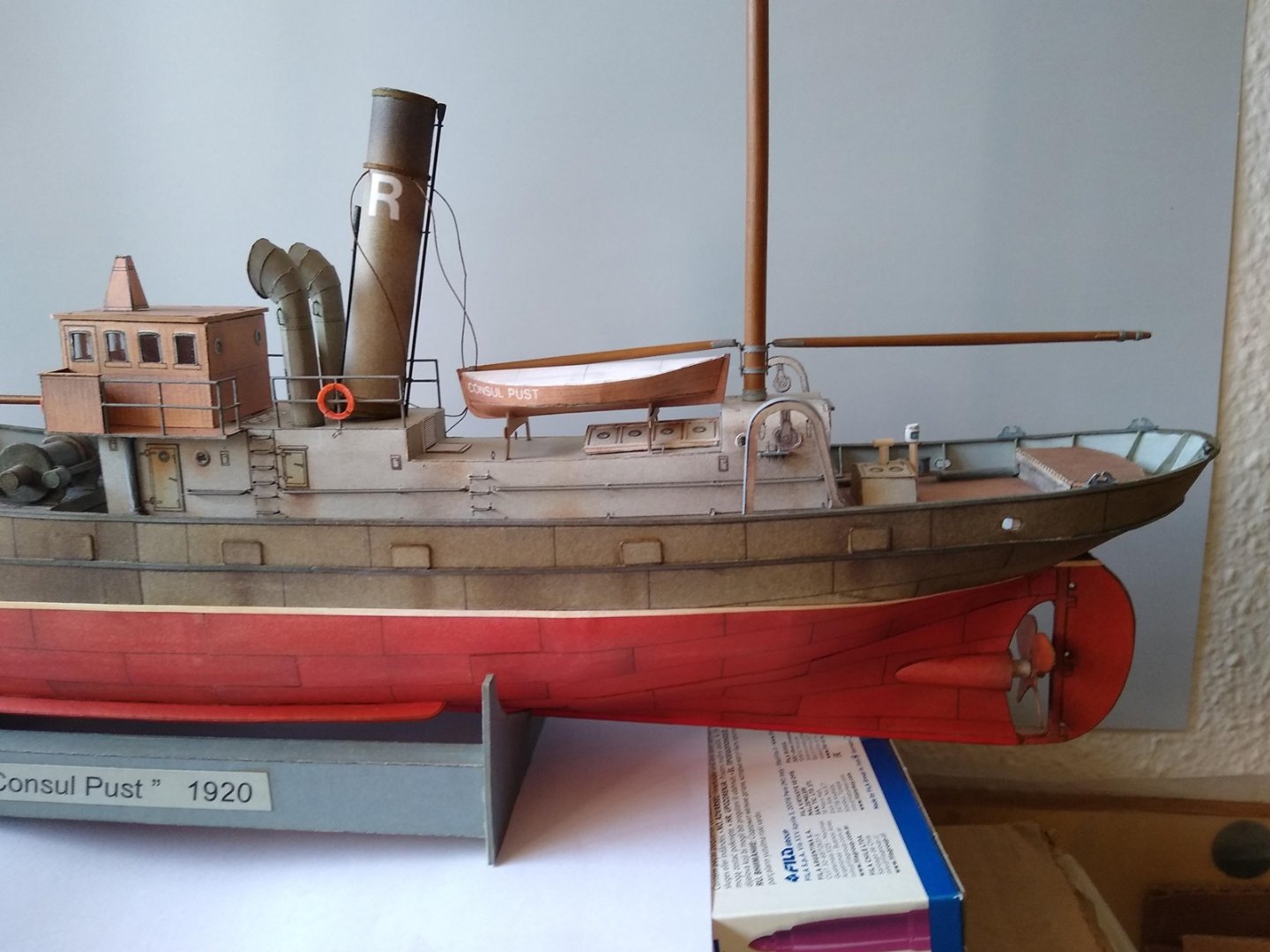

CONSUL PUST Fishing trawler

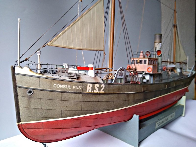

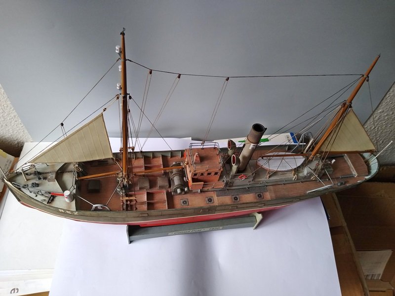

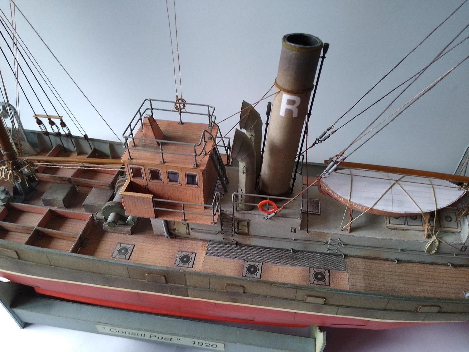

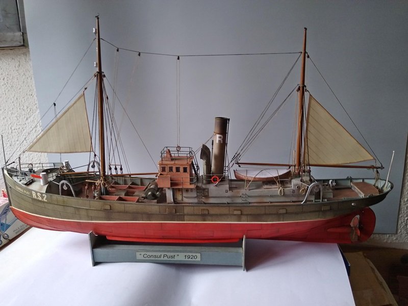

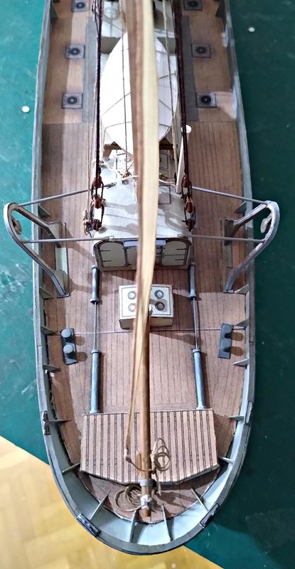

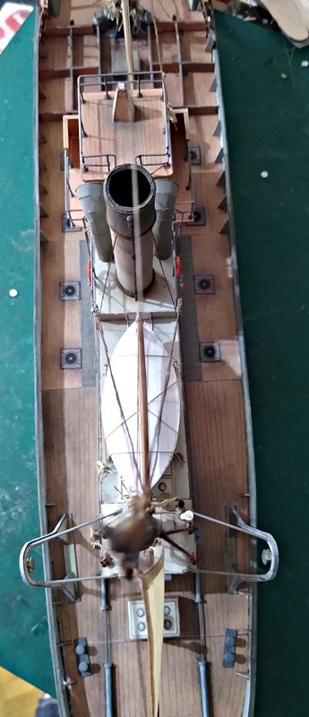

Aquí un barco recién salido del astillero
Papel, madera,latón cuerdas e impresora y programa de CAD
Ah¡ y cuerda de piano de acero de 0,4mm (aprendido de Leopoldo)

Es una pena la baja calidad de las fotos, en el foro de papaer models pueden verse mucho mejor, pero el modelo tiene una ejecución excelente.
Enhorabuena

Hola Llaut.
Una pasada este modelo. Podrías explicar que partes has hecho con papel? Por que a simple vista no se apreciarlas así como lo de la cuerda de piano
Me encantan también los colores. Está pintado a mano o con aerógrafo??
Lo dicho, felicidades por el trabajo.

Explico un poco el barco
Es un recortable de Schreiber Bogüen a escala redimensionada 1/75, la original es a 1/100
Se ha impreso en A3 en cartulina blanca de 180gr/m2
Los materiales empleados han sido
Impresora Brother A3 (escaneado e impresión)
Cartulina 180gr/m2
Palitos de diveros tamaños madera de los chinos para los mástiles
Varilla de latón de 0,8mm para barandillas
De 1 mm para tirantes de las pastecas
Tela batista en paños de 8mm para las velas
Cordelería variada; motones, vigotas y cuadernales redondeados de madera
Cuerda de acero inoxidable de piano de 0,4mm para cable del timón, desde cabina timonera
Rotuladores para el canto del corte de la cartulina
Cartón de 1 mm para refuerzo de estructuras varias
Barniz sintético mate para todo el casco, cubierta y piezas
Esmalte HUMBROL para piezas pintadas
Acetato en cristales de cabina y farolillos de luces
Se han fabricado algunas piezas dibujandolas en Draftsight y después imprimiéndolas en cartulina de colores, a saber: Guías de cadena, cornamusas de popa, veletas, salvavidas, carboneras...
Araldite rápido 2 componentes y cola blanca
Mucha paciencia y darle al coco bastante.
Descansos varios cuando los nervios se disparaban porque algo no acababa de salir

Por otro lado, muchas gracias por las aclaraciones sobre los materiales del modelo.
La verdad ha quedado muy bien y ni por asomo habría pensado nunca que está hecho de "papel".
