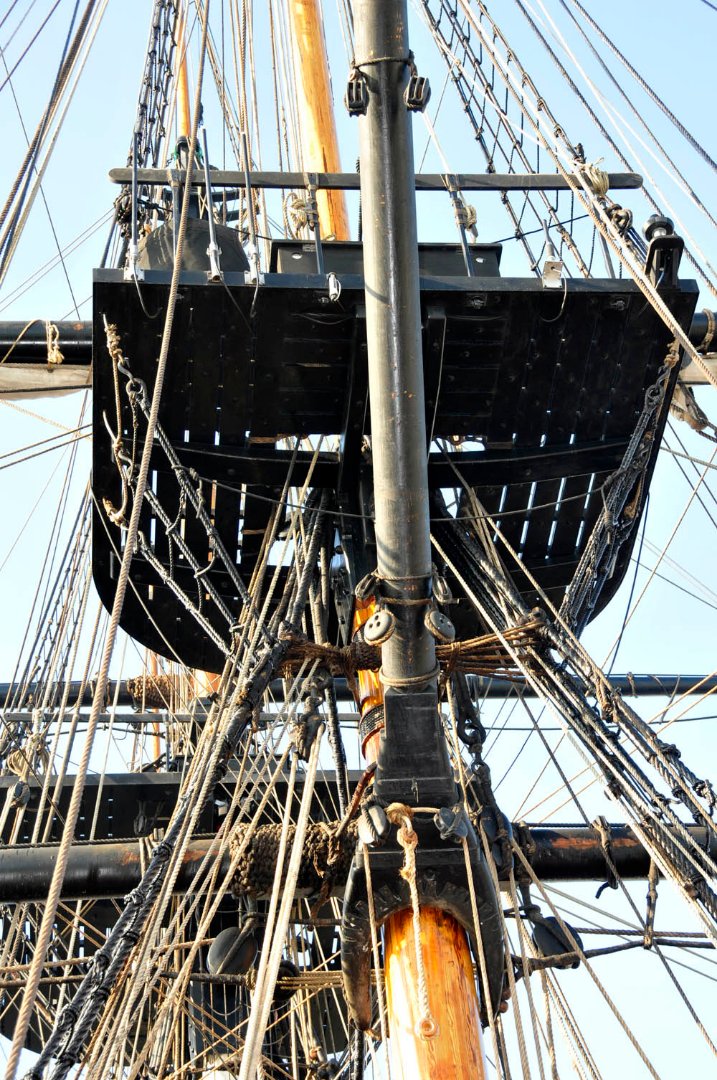

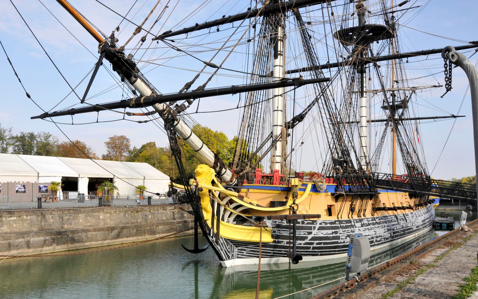

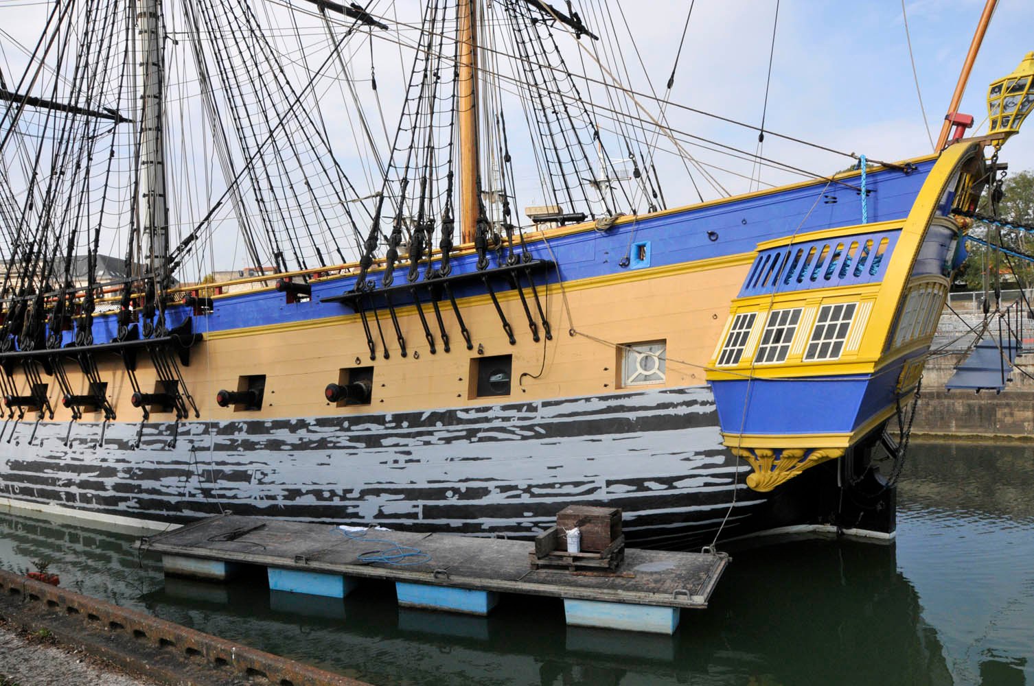

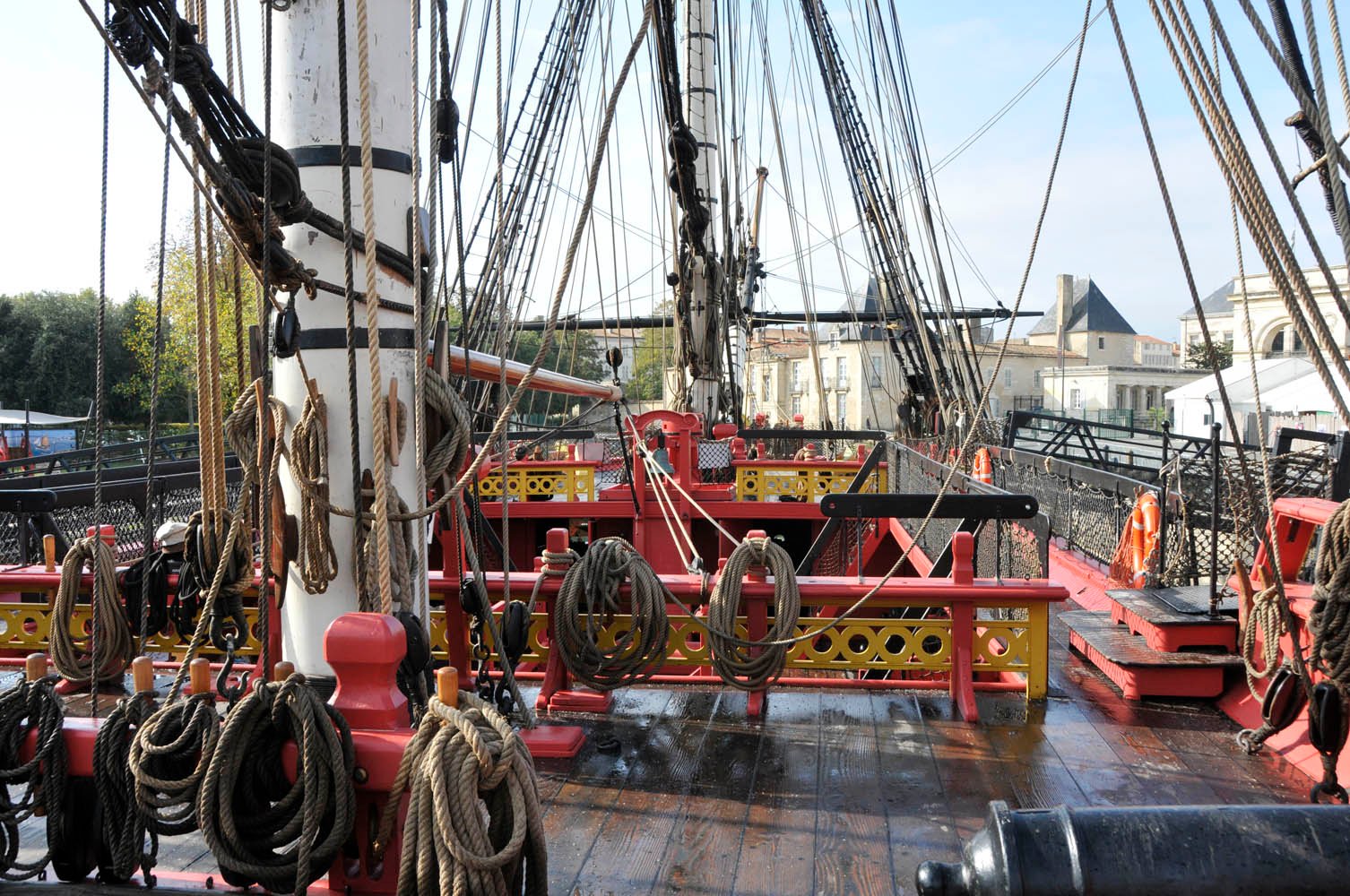

Pongo unas fotos de la Hermione.

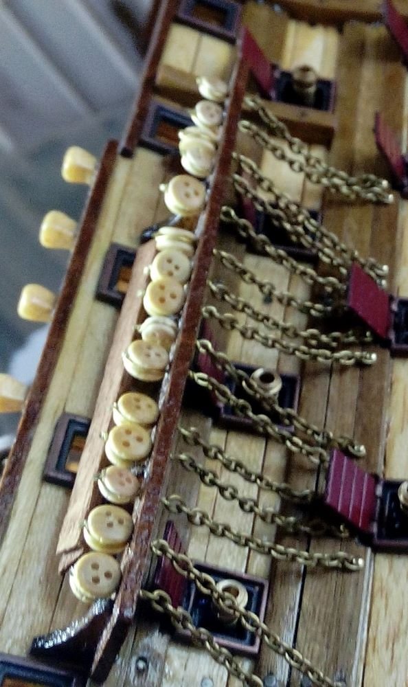

Pues desde el principio mi idea ha sido hacerlo lo más realista posible dentro de mis posibilidades según me va indicando las instrucciones y dejando un poco a mi intuición que decida.
Pero la jarcia es algo tan nuevo para mí que me da un poco de miedo empezar a poner hilos y que vaya a estropear tantas horas de mimo dedicados al modelo.
Es mi primer modelo y creo que no es de los más sencillos, y digo creo porque es el primero. (bueno, hace unos meses me tiré a por la "barca del capitán" de artesanía latina y fué pan comido si no fuera por las instrucciones de montaje).
Por eso me puse a buscar por las redes a ver que veía, y al dar con vuestra casa quedé maravillado con lo que se movía por aquí, y pensé que si no tenéis inconveniente quizás tenga algo de ayuda por aquí, a la vez que vaya comentando mis tropezones por si a otro modelista le sirve de ayuda.

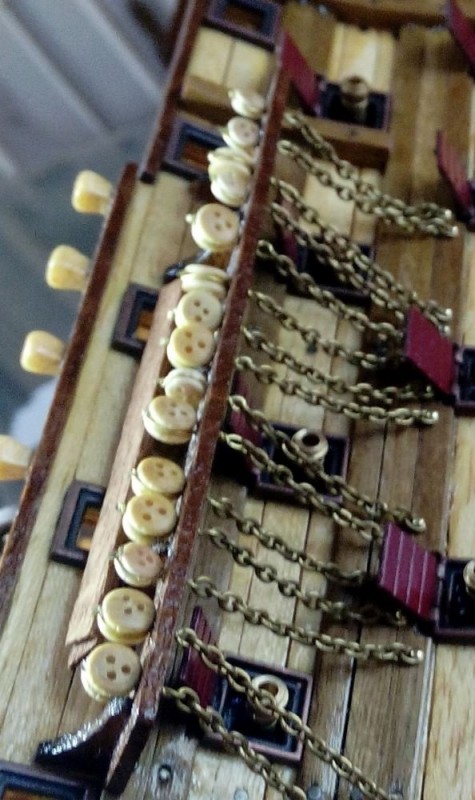

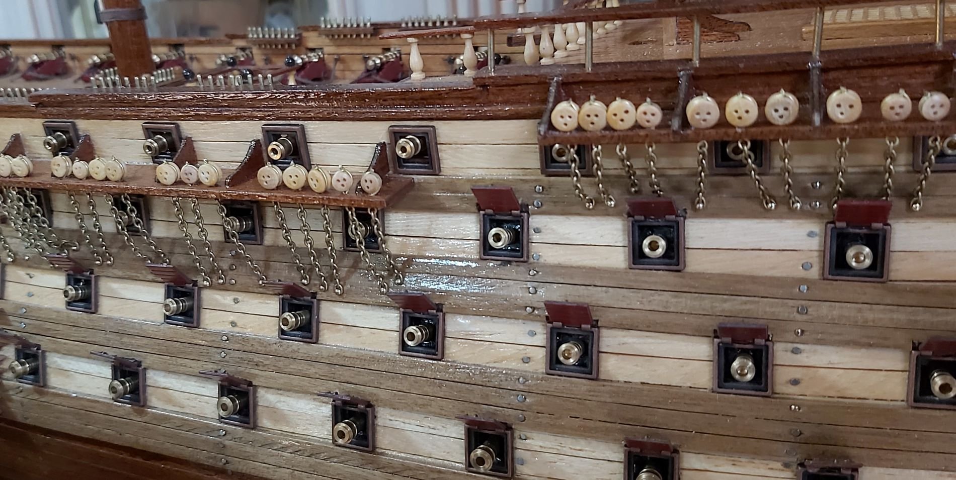

Te dejo como quiero dejar los obenques, en bruto como indica las instrucciones. Los cadenotes se vén curvados hacia dentro porque el barco estaba tumbado cuando hice la foto. Al ponerlo derecho la caída de estos cadenotes queda bastante bien.
Mi intención es abrir un hilo como me decía Carlosys y poner algunas fotos de mi "barquillo" para que podáis comentarlo y corregir lo que pueda antes de tirarme a por la jarcia, y pedir socorro ante esto tan nuevo para mí.

Así de entrada, te diría que tiñeras esas vigotas.
Aunque con el tiempo y la luz solar la madera oscurece, es que saltan a los ojos
Y los cadenotes un poco de pintura negra mate
Si vas a dejar el barco en madera natural, (y si lo vas a pintar, también) te sugeriría que pavonaras las piezas de latón con un producto que venden en las armerías

Hola, si tu intención es dejar las vigotas tal cual es tu modelo y tú decides pero eran casi negras.
Por la foto que has puesto parece que el acabado es el que indica Occre. Ya no es tiempo de hacerlo realista así que adelante, en otro modelo si quieres y consultas antes de empezar sí se te podrán decir cosas relativas a colores portas y cadenotes por citar solo lo que se ve. que no era así ni mucho menos.
En cuanto al aparejado te va a ser difícil pasar los acolladores con las vigotas puestas pero es posible. Y en cuanto al orden de aparejado , si haces los obenques y los flechastes te va a ser muy difícil acceder a los reenvíos interiores del casco si los lleva y a las cabillas que seguro que lleva, pero tembién es posible.

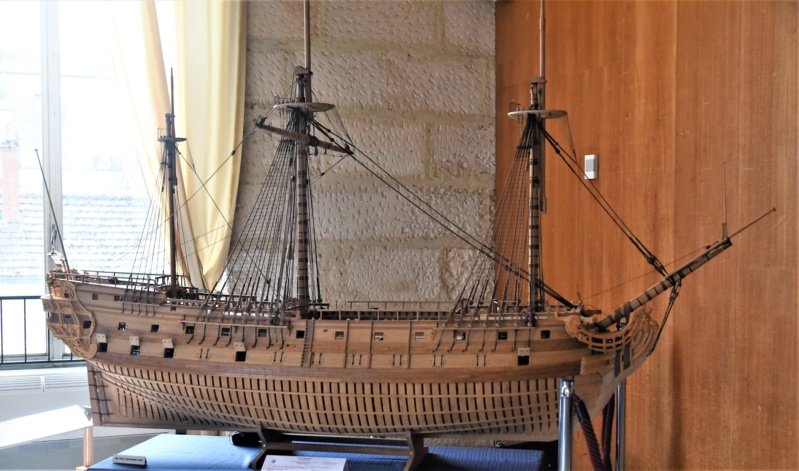

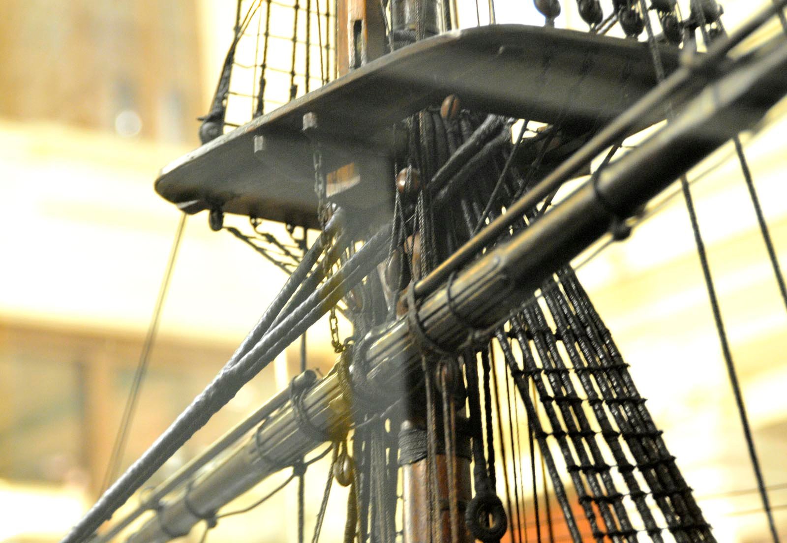

Contaba un modelista profesional en el foro de Delacroix cómo hacía el aparejado y lo tenía muy bien estudiado, si entiendes francés y quieres te paso el enlace . Te pongo una foto de su último modelo con el aparejo a medio montar, como verás empieza por la jarcia fija obenques y estays, pero ten en cuenta que el modelo está a 1/36 y el tuyo a 1/90? Y para que te consueles si tu modelo te parece difícil de aparejar por su contenida escala pongo una foto del Victory de Etsurou Tsuboi, japonés de 93 años, que está a escala 1/300.

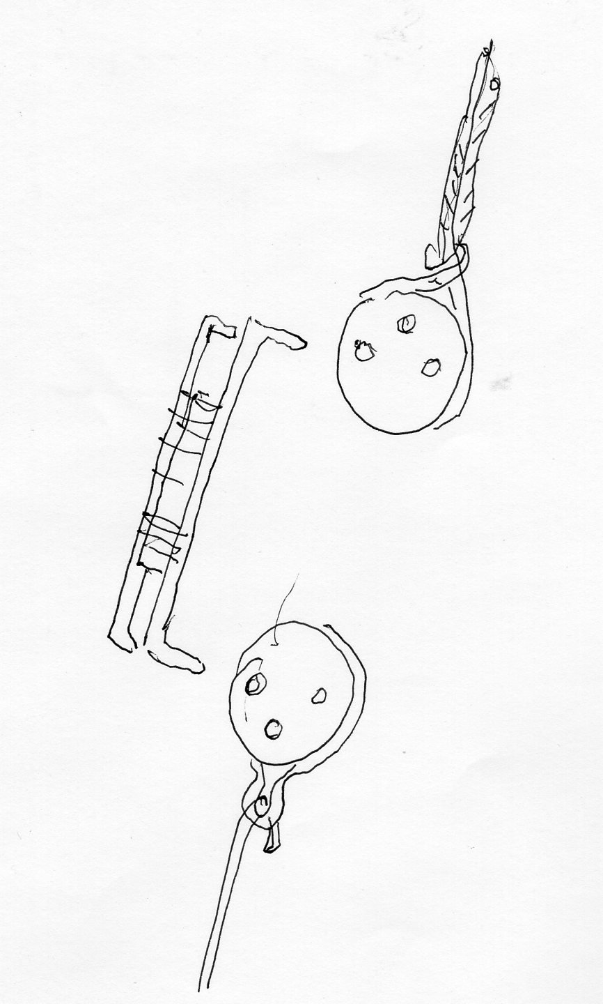

Yo cambiaría los cadenotes de tu modelo que cantan demasiado y haría la sección como has hecho el barco porque si van a ir en la misma vitrina parece obligado esté bien o mal. Te pongo una foto de cómo podrían ser los cadenotes, aunque están curvados deberían ser rectos, hay otro modelo que en vez de una pletina usa dos eslabones pero es más complicado de hacer, y si no sabes cómo hacerlos lo dices que aquí tenemos a un superexperto ( Liberto)

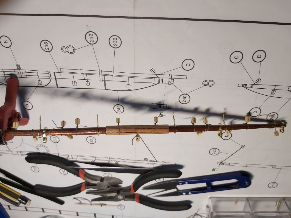

Creo que muy a mi pesar mio voy a dejar los cadenotes como están porque si cambio esto creo que debería cambiar el aspecto de casi todo el conjunto del modelo. Os dejo una foto con más zoom de parte de la zona y de la verga de velacho del trinquete que es con lo que estoy. Creo que si cambio una cosa debería modificar otras muchas para que no queden muy desentonadas, como os digo muy a pesar mio después de lo visto (la verga no consigo ponerla derecha, el original lo veo bien).

Hola. Respecto a las vigotas y cadenotes que tienes puestos, creo que tu modelo mejoraría si tiñes las vigotas con betún de judea u otro tinte y los cadenotes que cantan mucho sustituirlos por unos tirantes de alambre de latón aportarían una distancia al mal hacer de Occre y mejorarían el modelo quitándole el aspecto de modelo hecho por presos de hace 50 años.
Y no creo que tardes más porque el Trinidad llevaba 84 vigotas en las mesas y pasar los acolladores con ellas puestas va a ser una tortura, así que si las desmontas, tiñes, pones cadenotes nuevos y pasas los acolladores con las vigotas inferiores sueltas vas a ganar tiempo. Puedes aprovechar lo hecho para dar su medida a los obenques y pasar los acolladores fuera del casco que es mucho más rápido, te pongo un croquis de la horquilla doble que se usa para sujetar a la distancia adecuada ambas vigotas para asegurar el obenque en la vigota. Luego lo desmontas y cambias los cadenotes.
En cuanto a la verga no eran así. Eran ochavadas en la parte central y llevaba en las dos vergas mayores unas tablillas para impedir el desgaste, pero a tu escala no se ven o serían de unas décimas de mm.

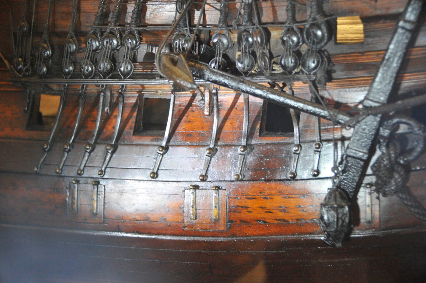

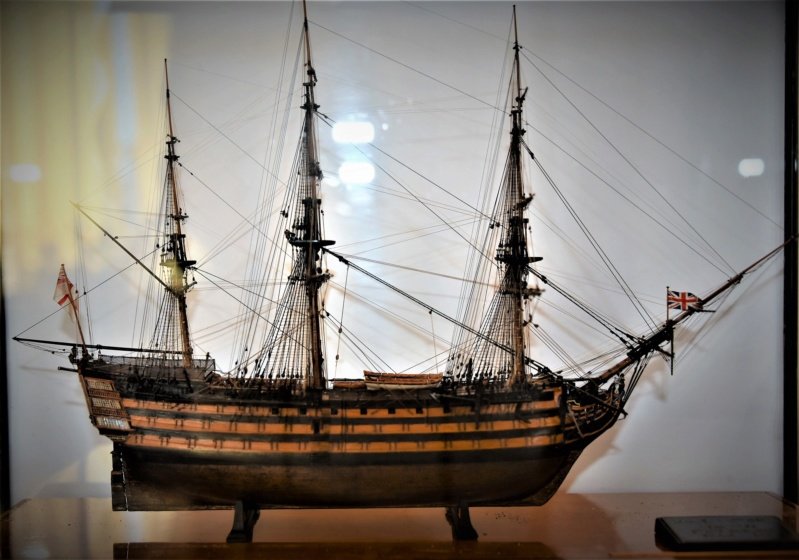

Lo que hace Occre es hacer las vergas redondas y pegarle ocho tablillas que dejan el conjunto desproporcionado y destrozan el modelo, es mejor que no las pongas, te pongo una foto del falso San Ildefonso del Museo Naval de Madrid.
