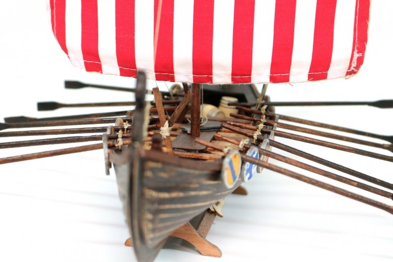

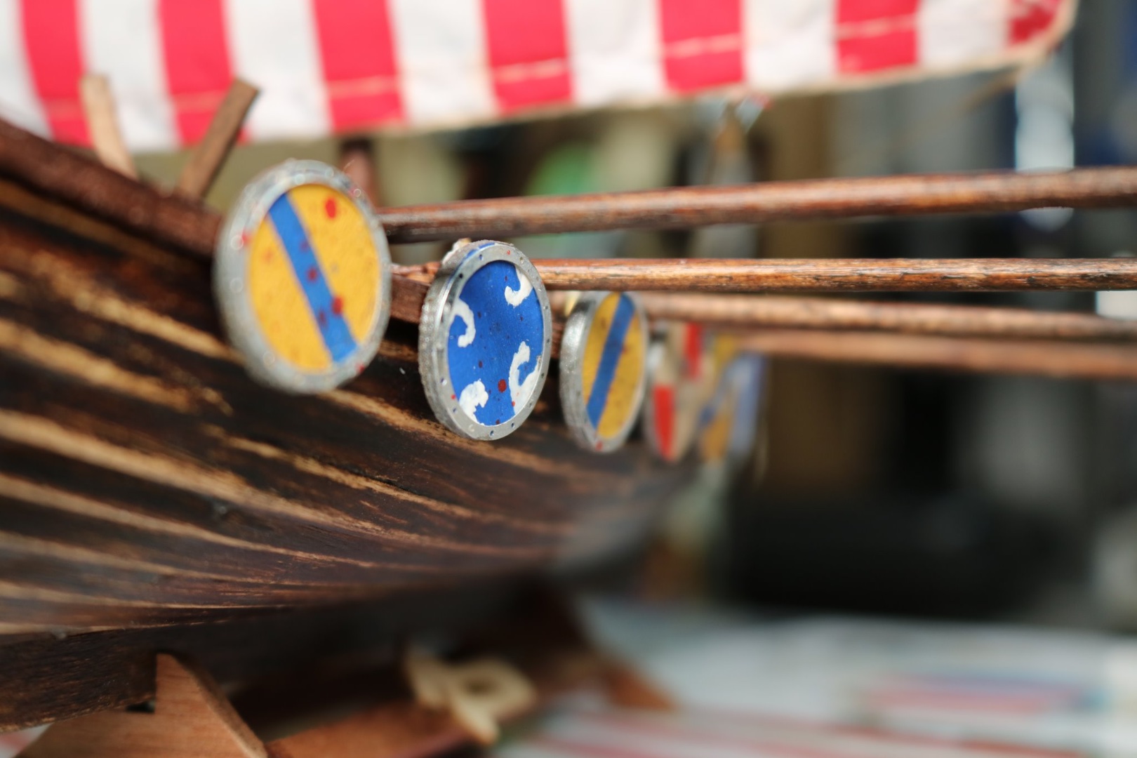

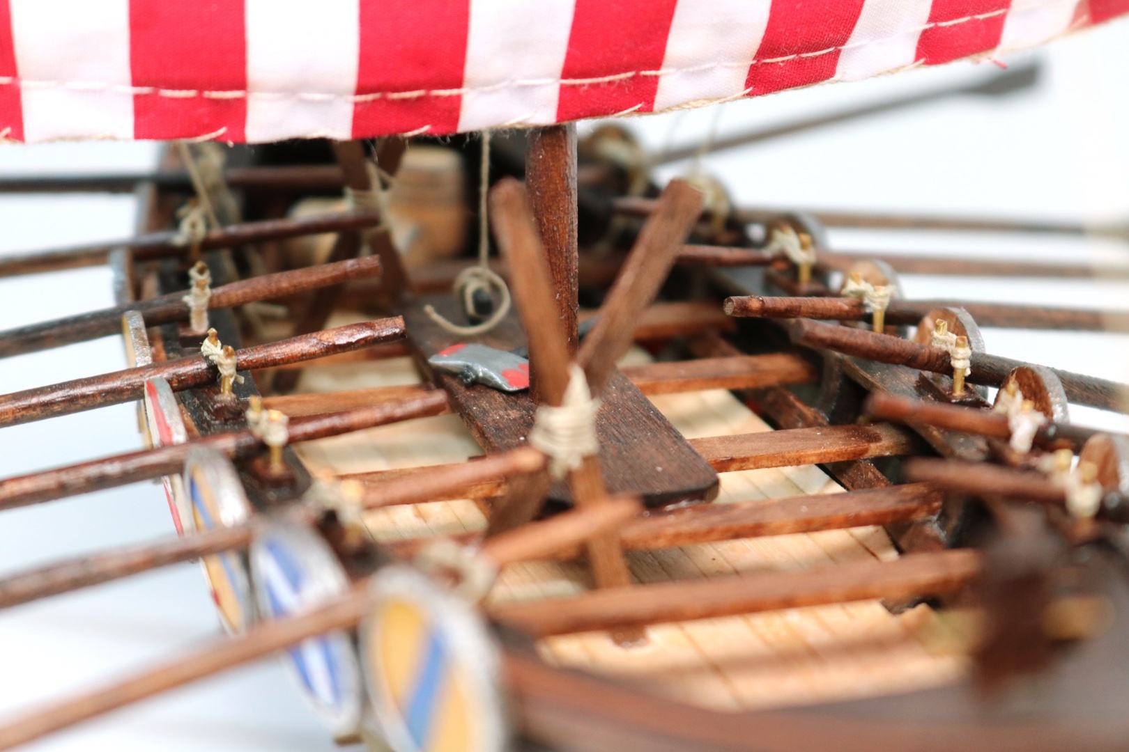

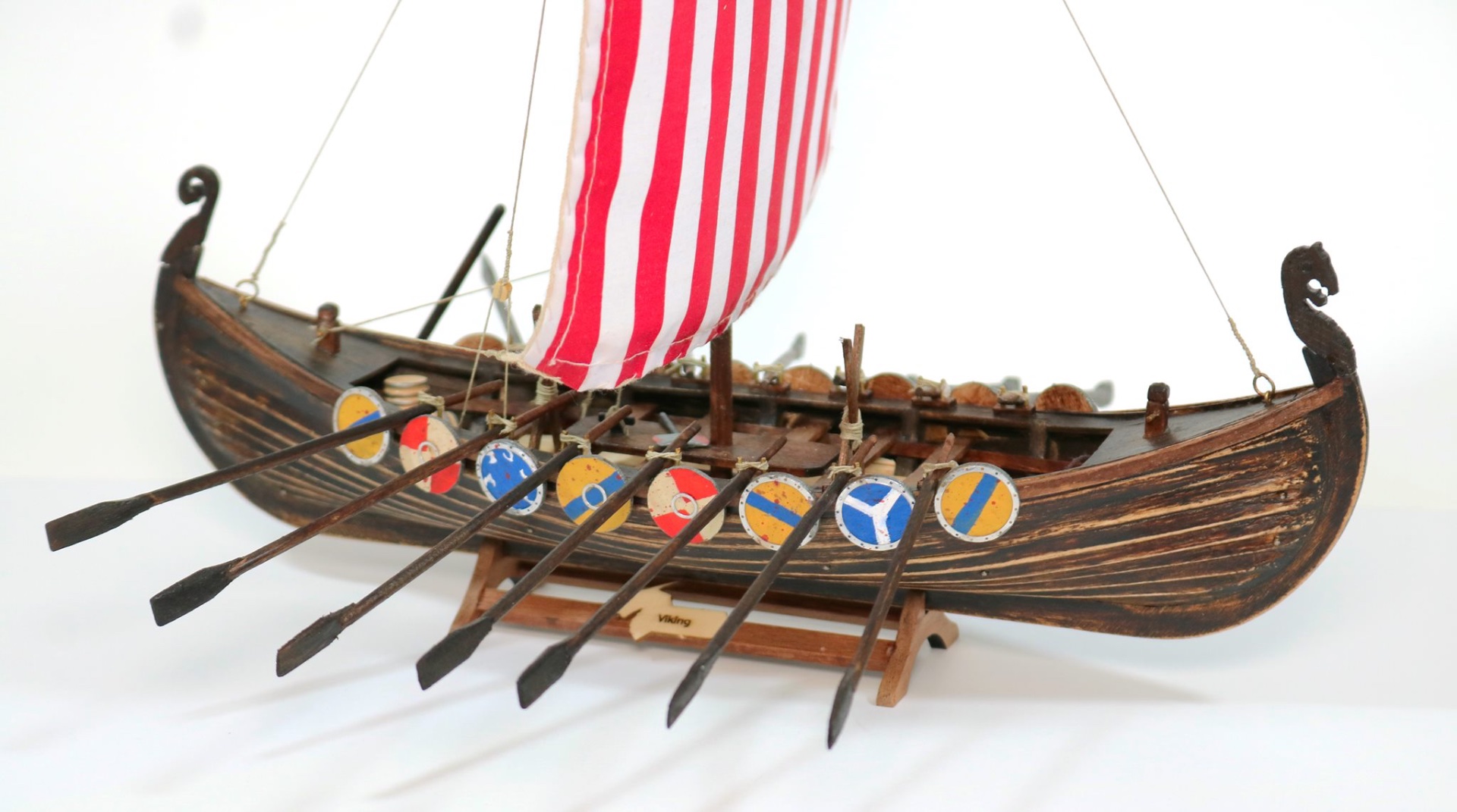

Mi primer post en el foro, espero no liarla. Acabo de terminar mi tercer barco, el Viking de Artesania Latina.
Es un kit pequeño, de iniciación con un color sapelly muy feo y dos dragones de metal horrorosos a proa y popa, asi que me he decidido en este modelo a intentar modificar cosas sobre lo que había en el plano.
Os dejo fotos de cómo ha quedado y si os interesa lo he grabado todo el proceso de montaje en Youtube.
Me encantaría saber vuestra opinión y sobre todo cosas que podría mejorar o haber hecho mejor.
He cambiado los escudos que venian en el kit de forma que ahora van pintados con patrones vikingos que he encontrado por Internet, y alguien medio en broma me dijo que solo le faltaba sangre de Ingleses... asi que le puse goterones de sangra manchandolos.

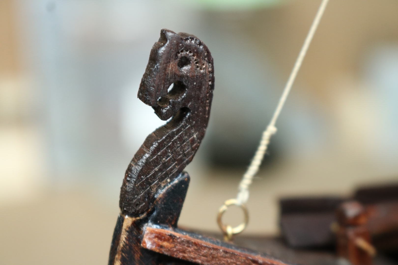

Cambie el dragon de metal de proa por uno que talle yo en madera. Primera vez que lo hago la verdad, no ha quedado perfecto pero estoy contento que lo que ha salido de la dremel.
La forma de coger los remos es la que venia en el kit. No me atrevi a hacer agujeros en el casco, ademas ya habia pegado las chumaceras cuando me di cuenta del apaño que habian hecho en artesania Latina.

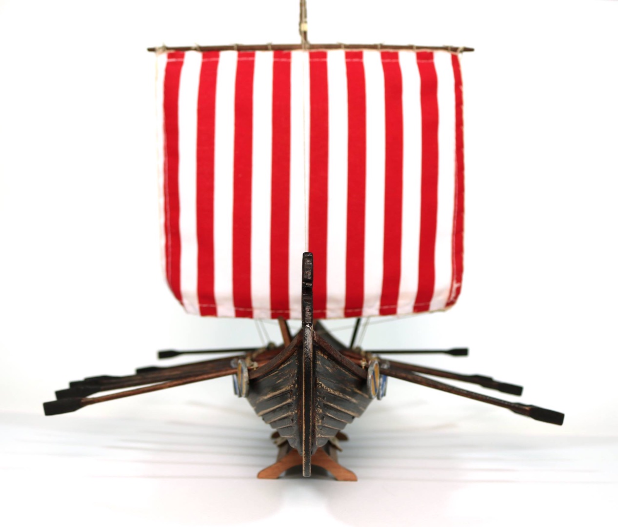

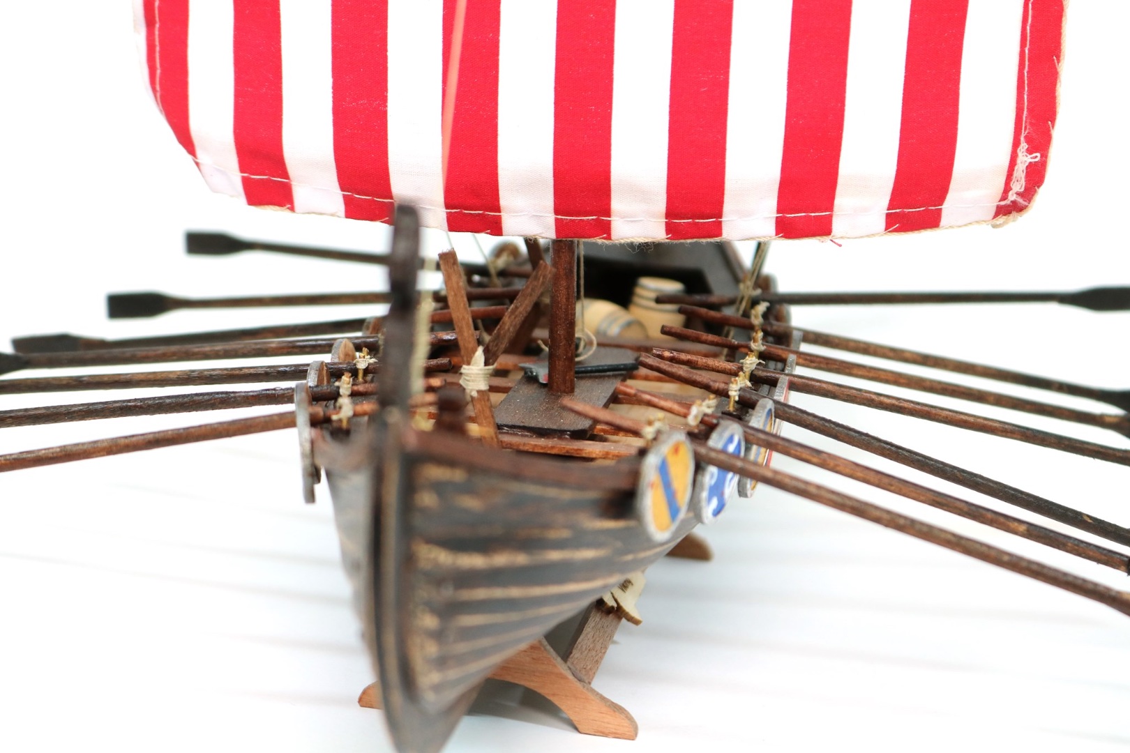

Vista frontal del drakar

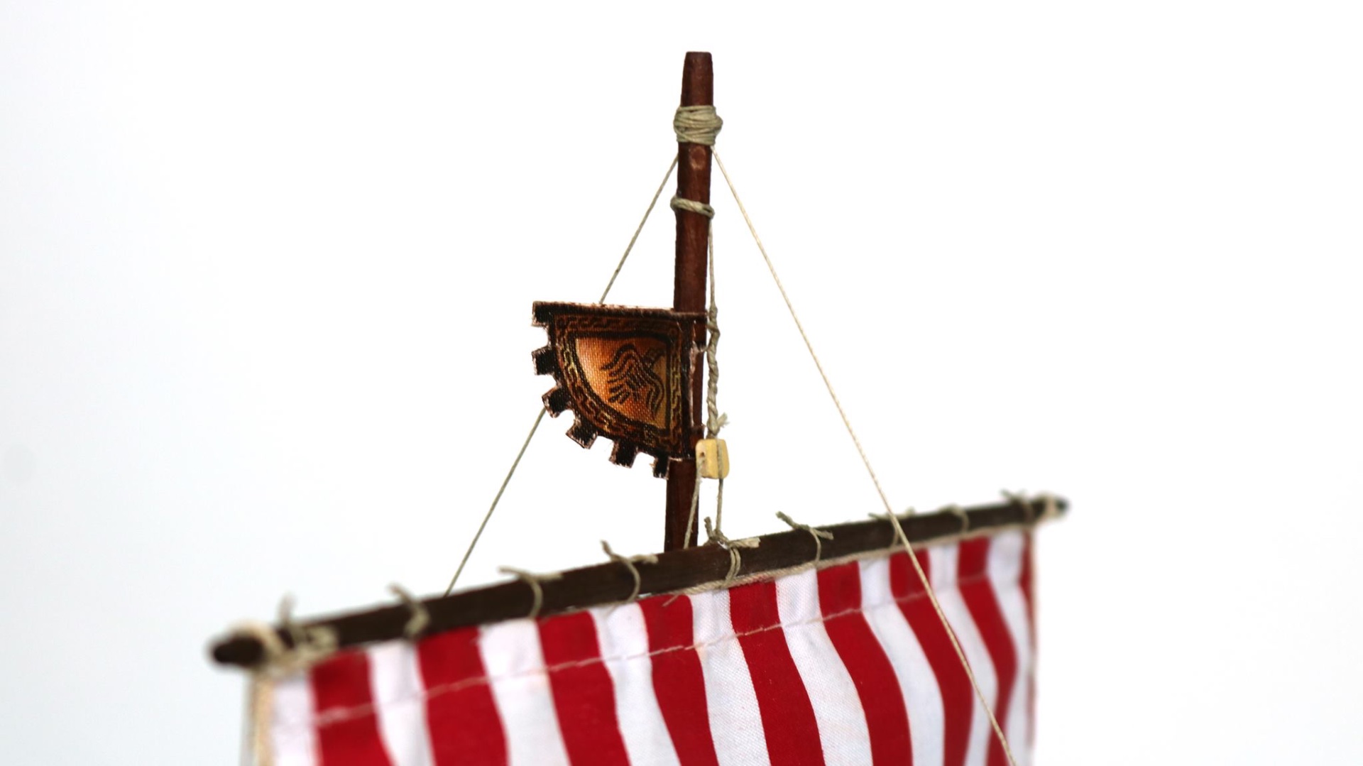

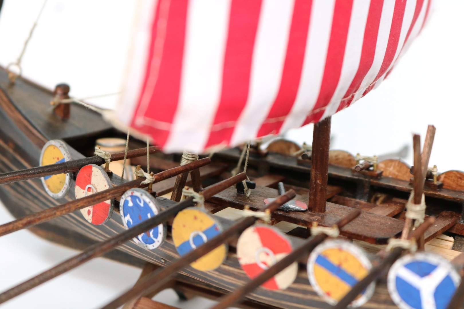

Detalle del mastil con la bandera vikinga que tambien venia en el kit.

Está muy bien, has hecho varias mejoras de buen gusto y el resultado es decorativamente muy bueno.
Pero históricamente algo se puede mejorar, como los pocos aparejos que lleva, quitar los cáncamos de latón, poner el timón en el costado de estribor ( el derecho mirando a proa) . Lo mejor si quieres meterte en mejoras es que mires los modelos de Liberto , Michael o Cabrapente por citar los primeros que recuerdo, que encontrarás en la seccion "Modelos sobre planos". Muy bueno lo de la "bandera" Vikinga, aunque en realidad es un catavientos y parece que era de oro. Y hacerte un mascarón nuevo también tiene su mérito.
Si haces otro es bueno que te documentes primero, basta preguntar.

Ese barco parece recién salido de una matanza...
Como sabes, la sangre seca no es de color rojo vivo
Y has cometido una herejía imperdonable poniendo el timón a babor
La palabra "estribor" derivaba de "Star board" "La borda de la estrella" a la que daba frente el timonel del barco, cuando abandonaban sus bases noruegas.
"Babor" derivaba de "Back board", "La borda de la espalda (back) del timonel".
Así que no la has liado, te has liado tú.
Pero el barco está muy bien.
El mascarón, está muy logrado
Cambia el timón de borda y oscurece la sangre...
A no ser que sigas matando ingleses

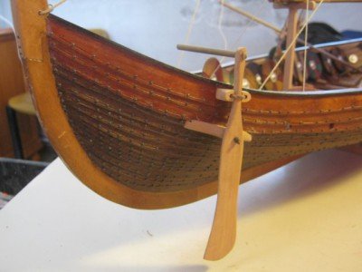

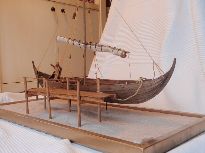

Leo que es un barco escala 1/75, así que las mejoras que le has hecho son bastante meritorias.
He hecho un par de Drakkar pero a escalas mayores. El primero lo hice tal cual venía, pero al segundo, el Road Ege, le metí bastantes mejoras. La más resultona de todas, para mí, es el claveteado de las tracas.

Se me ocurre, que aparte lo manifestado sobre la posición del timón, puede haber otra para su preferente colocación en estribor (Starboard)
Y es que los zurdos no abundan mucho, de hecho suelen ser tachados de conspicuos.
Decidme que estoy equivocado.
Muy bueno tu Roar Edge, TXES.
Le has dado un punto sobrio y elegante
Re: Drakkar Viking de Artesania Latina (COMPLETADO) por Miguel
Jaja. Gracias, Llaut, tanto por la alabanza al barco (no pretendía presumir aquí de él) como por la lanza rota a favor de los zurdos. No me considero conspicuo (persona de prestigio), pero si es cierto que a los siniestros se nos considera más hábiles que a los diestros.Llaut Mallorquin escribió: Lun Mar 09, 2020 8:23 pm Se me ocurre, que aparte lo manifestado sobre la posición del timón, puede haber otra para su preferente colocación en estribor (Starboard)

- Mensajes: 5955
A mí también me ha gustado mucho el Roar Edge. Lo de ponerlo en el aire ya de por sí es muy buena cosa porque se ve el barco en relación con el agua aun cuando sea a través del muelle.
