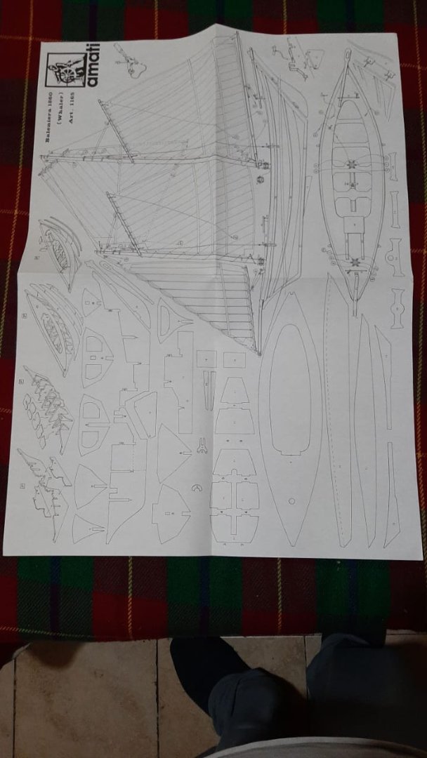

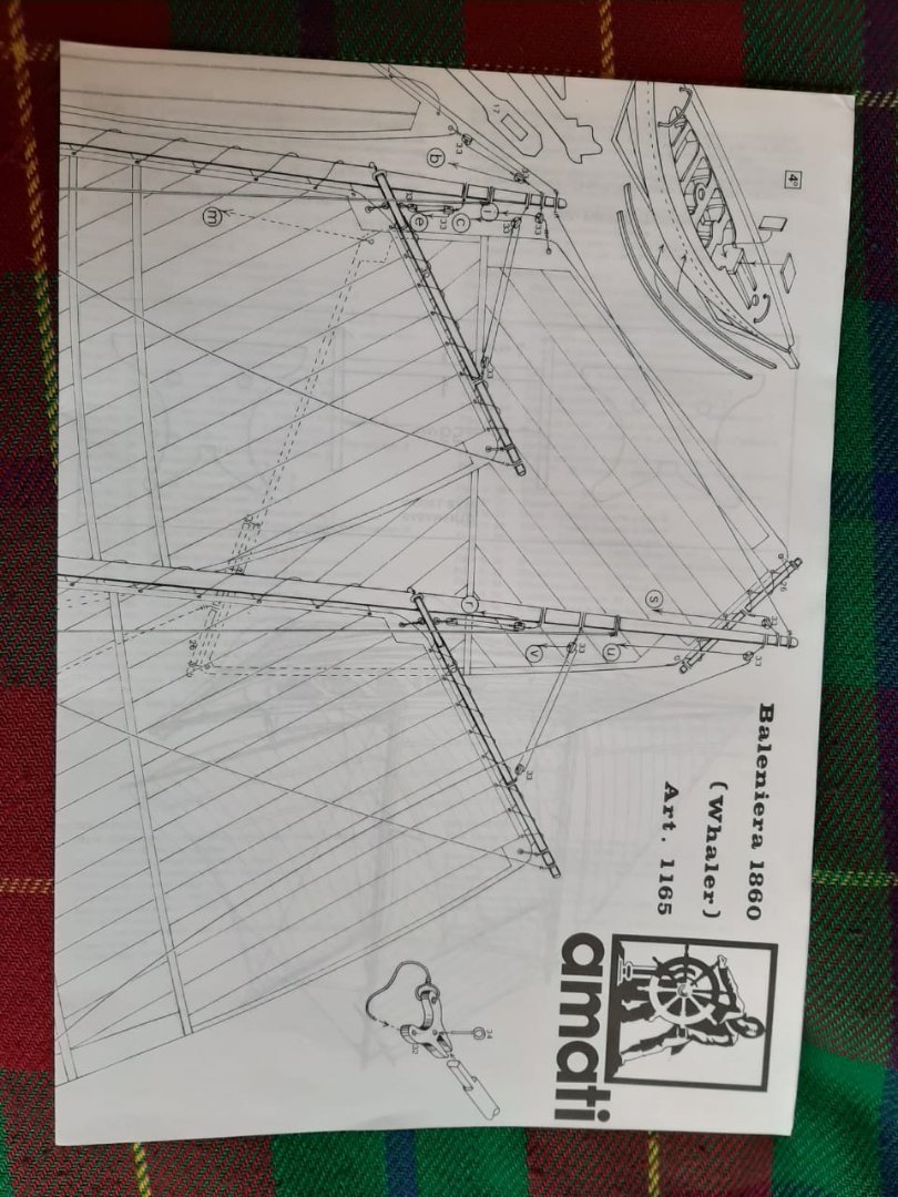

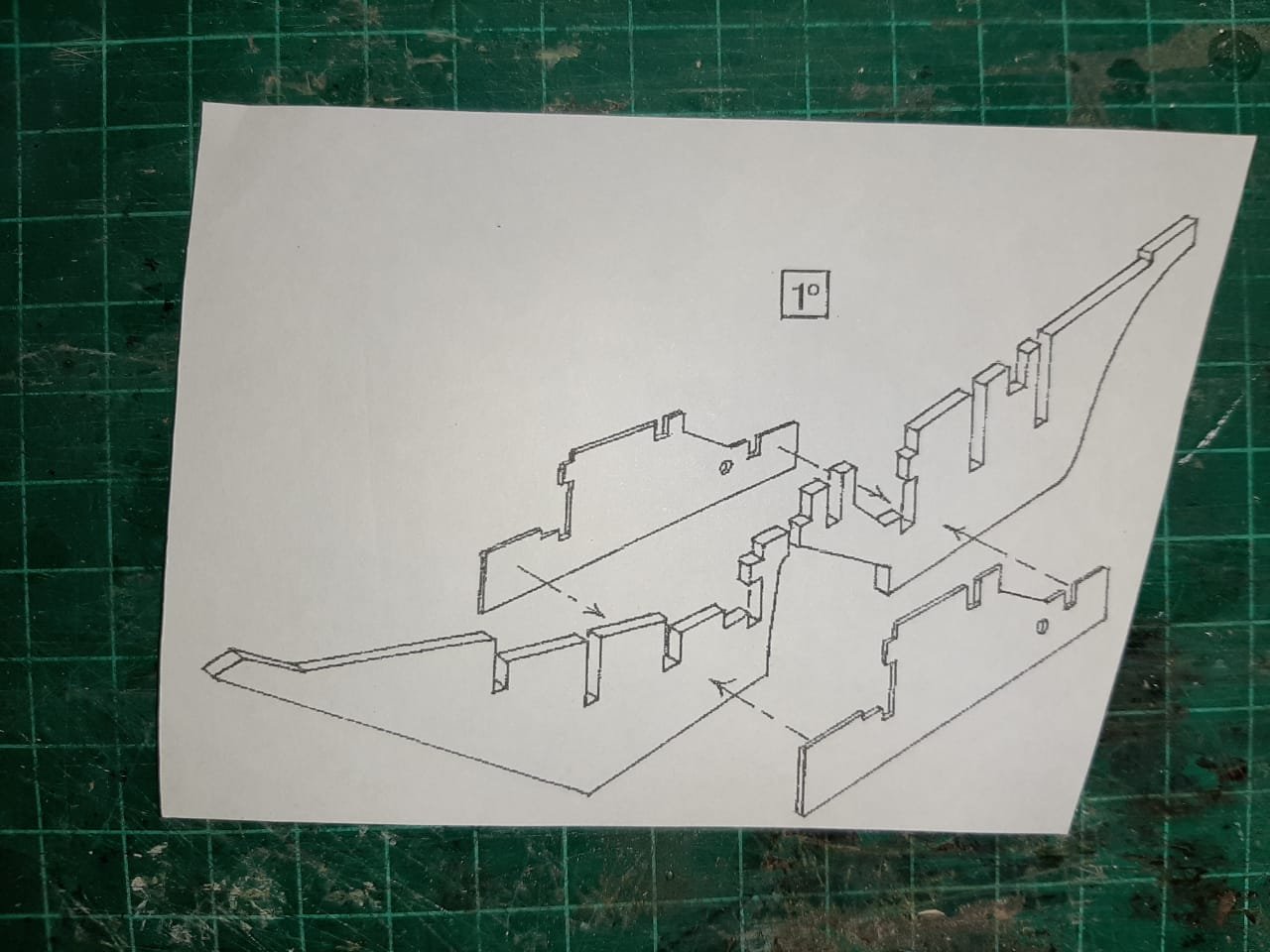

Me acabo de comprar los planos de la Ballenera de la Isla de Tancook de la casa AMATI, vamos a ver como me va con este nuevo proyecto

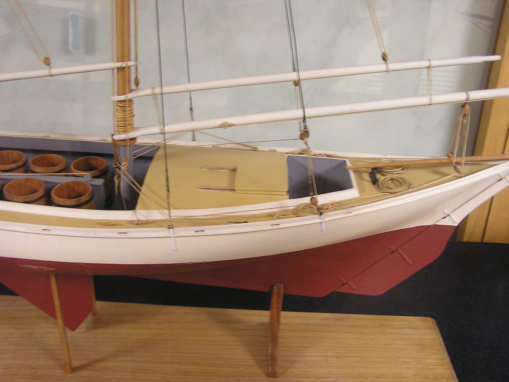

Buscando en el internet he encontrado algunas fotografias de estas ballenaras de la actualidad

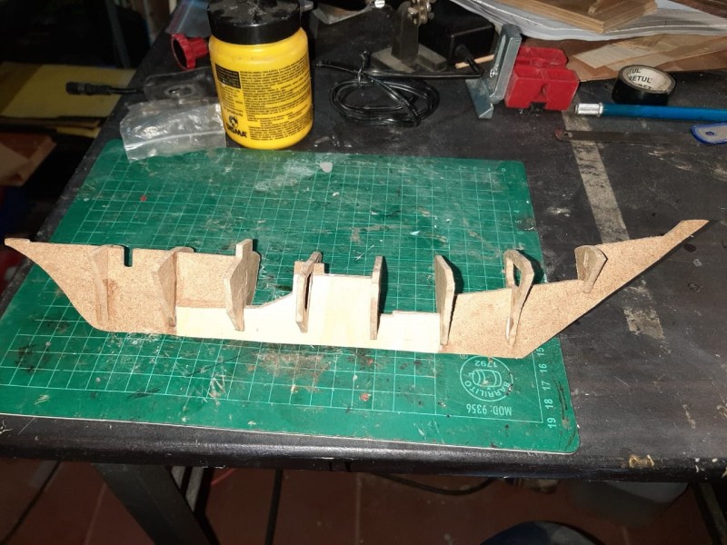

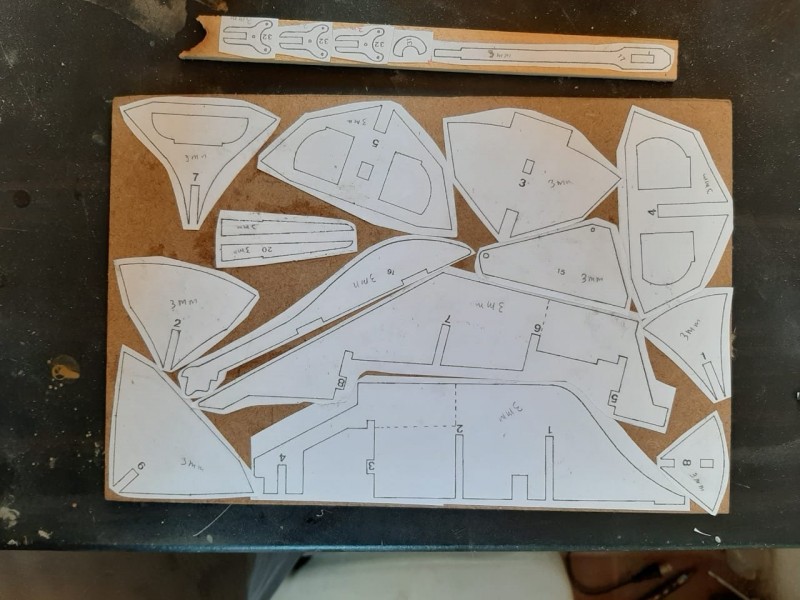

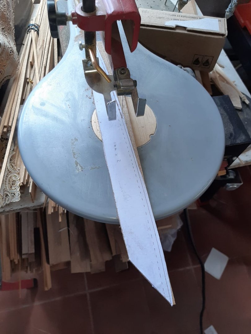

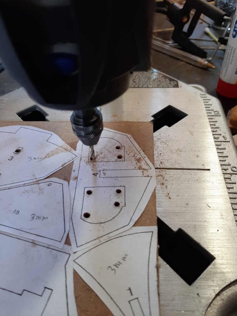

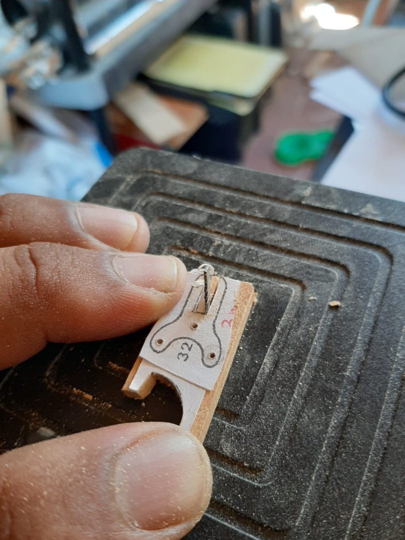

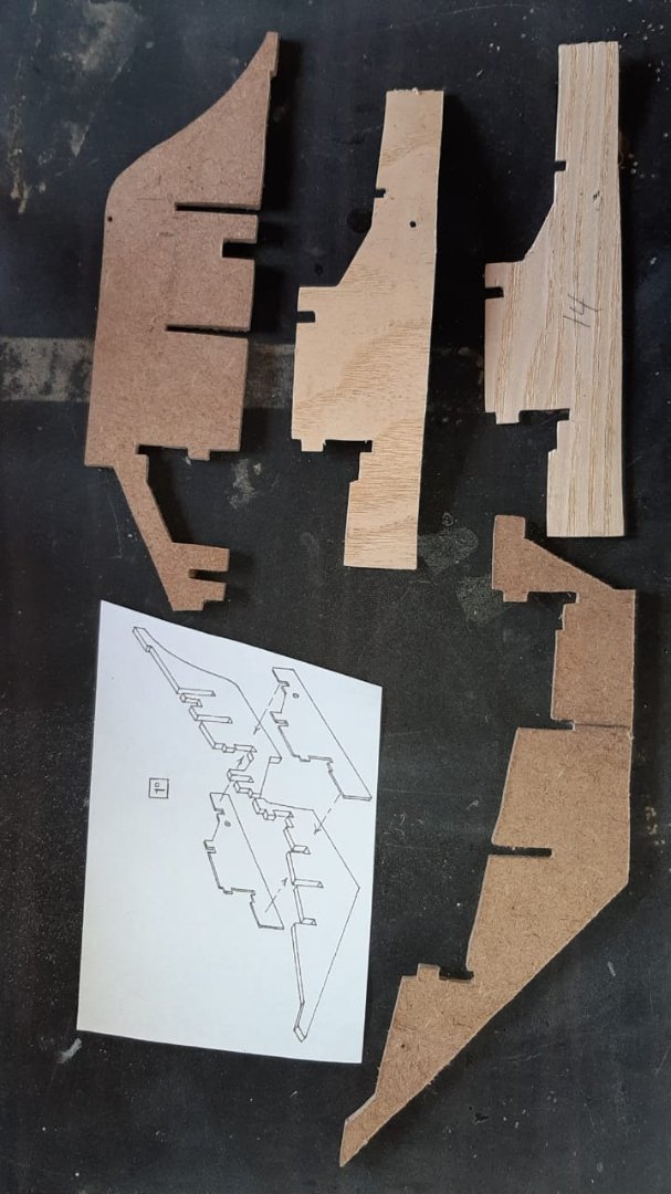

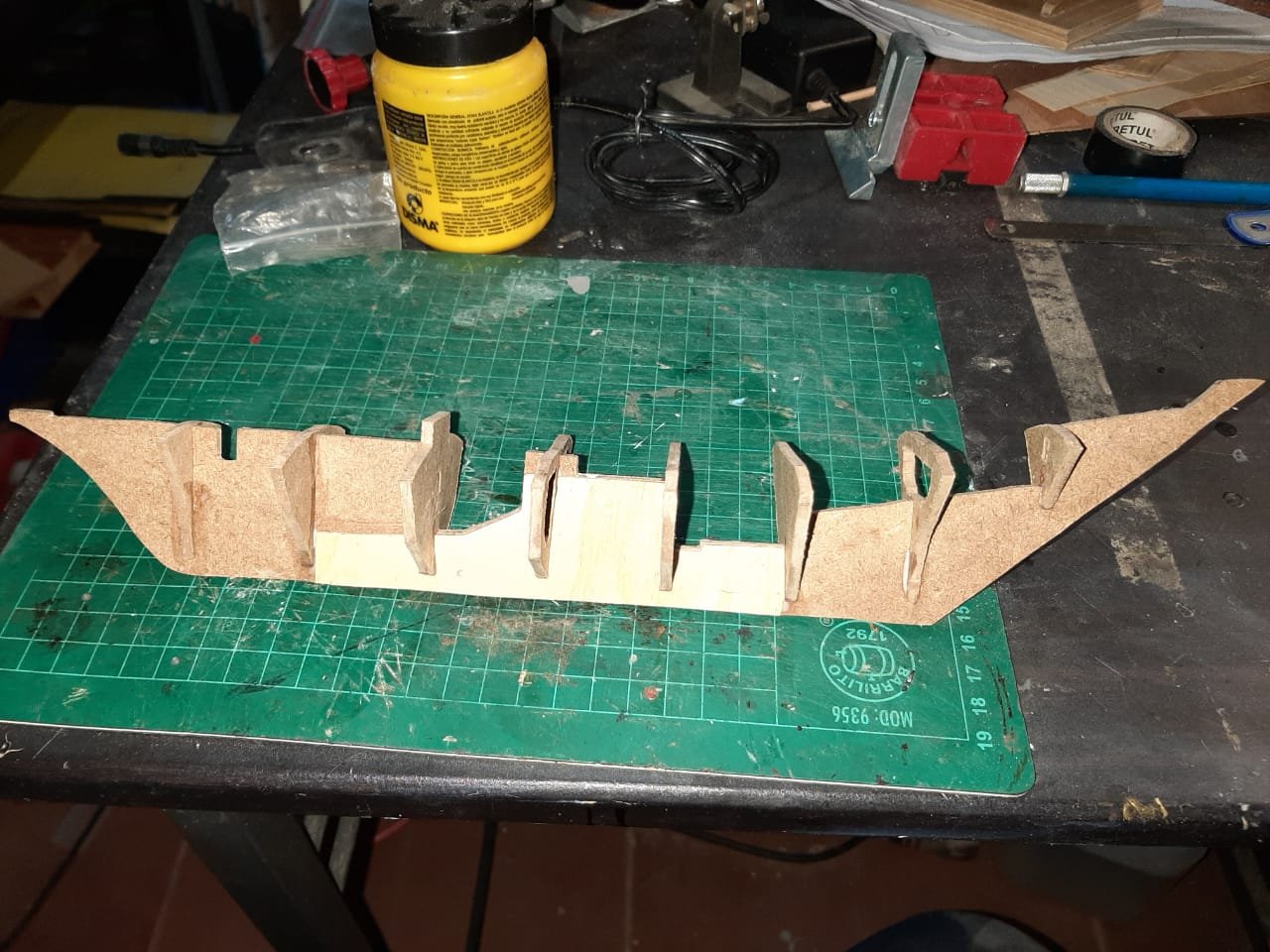

La estructura es sugun los planos de contrachapado de 3 mm, pero yo vivo en Quito - Ecuador y aqui lo mas delgado que hayes contrachapado de 4 mm, asi que tengo dos posibilidades, Usar el contrachapado un mas ancho o usar MDF de 3mm que si se puede encontrar, como no se va a ver la estructura decidi usar el MDF, saque una copia de los planos, los recorte y con pegamento en barra lo pegue en la superficie del MDF, hice con el Dremel los agujeros interiores y corte todo con mi caladora

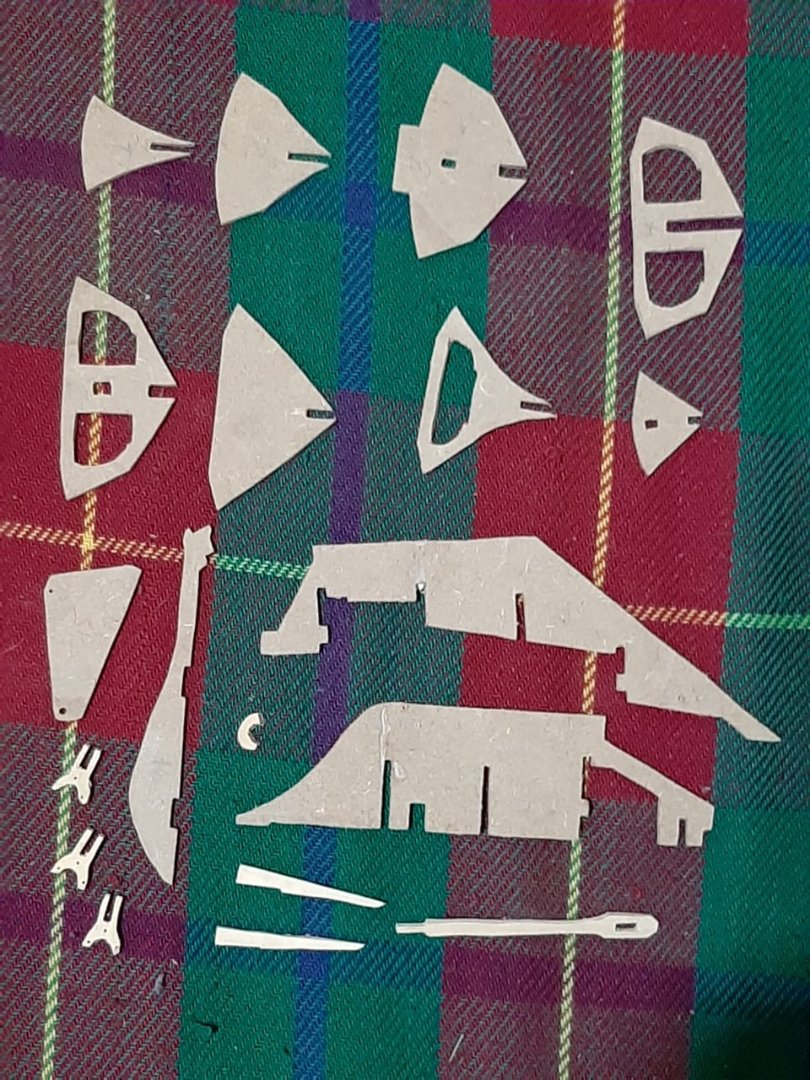

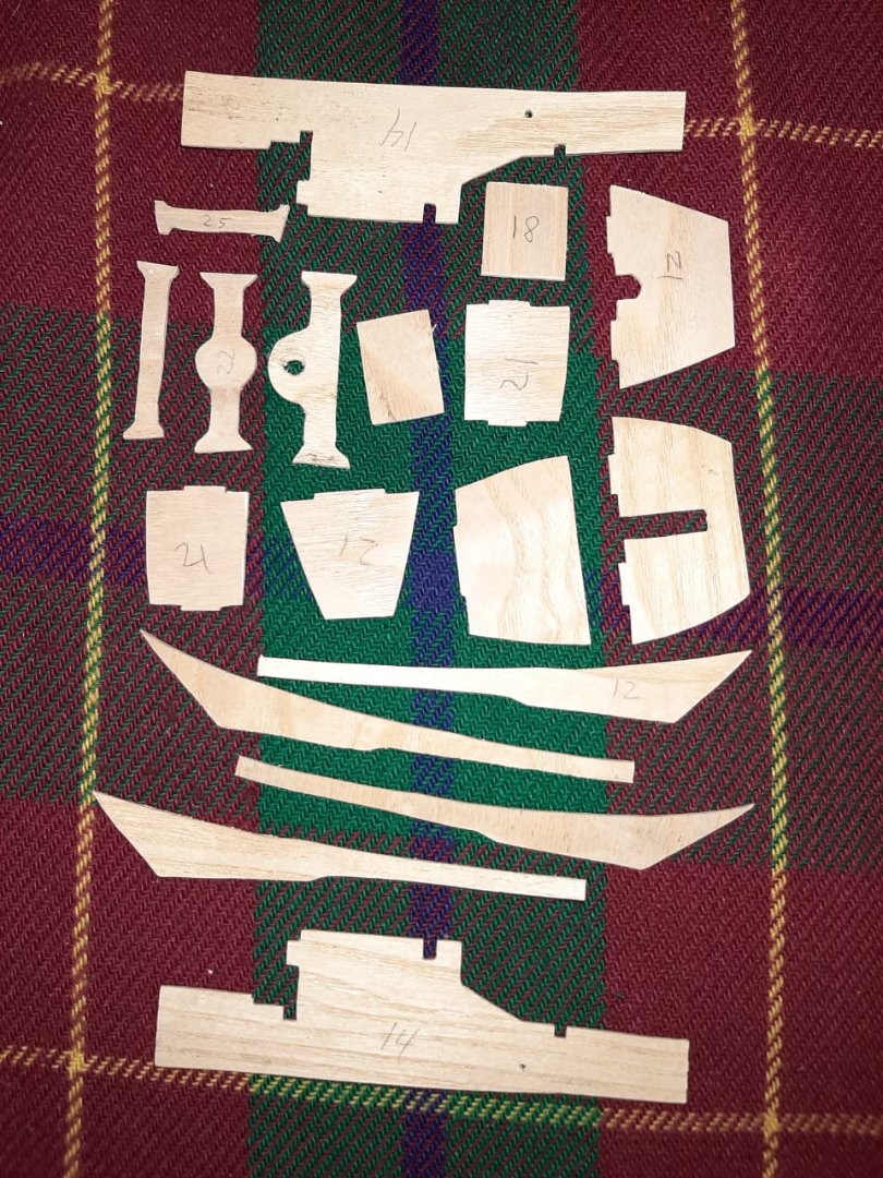

para las piezas que si se van a ver use madera de cypress de 3 mm que puedo fabricar com mi cierra circular de 10 pulgadas de diametro
Todas las piezas de 3mm estan listas

Ojo ese MDF es supertoxico :?
Ponte mascarilla y usa aspiradora de polvo

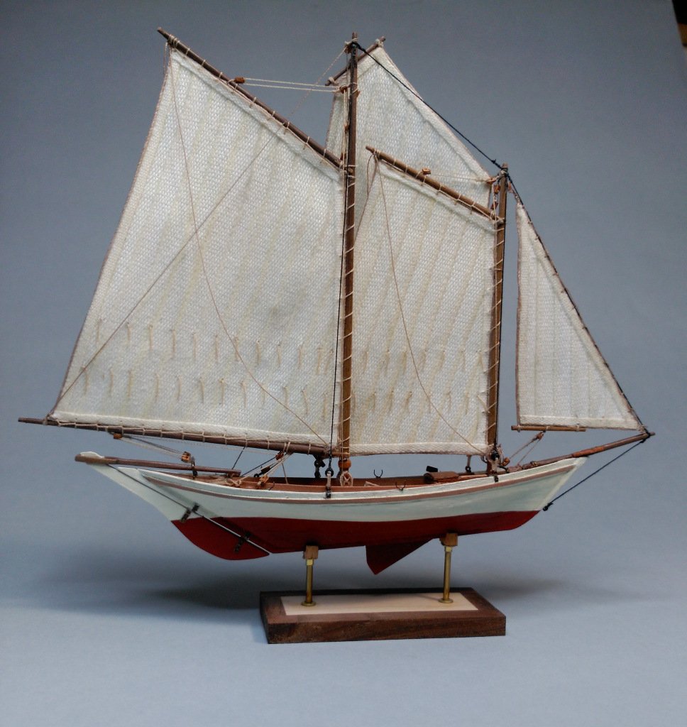

bayardo escribió: Jue Ene 23, 2020 12:43 am Buscando en el internet he encontrado algunas fotografias de estas ballenaras de la actualidad
He observado que entre las fotos que adjuntas hay una que corresponde a uno de mis modelos en miniatura.
Si te interesara ver mas fotos, en este foro, en la galería la Gambuza, tienes un hilo de ese modelo con el nombre de “Tancock Whaler”
Un cordial saludo,

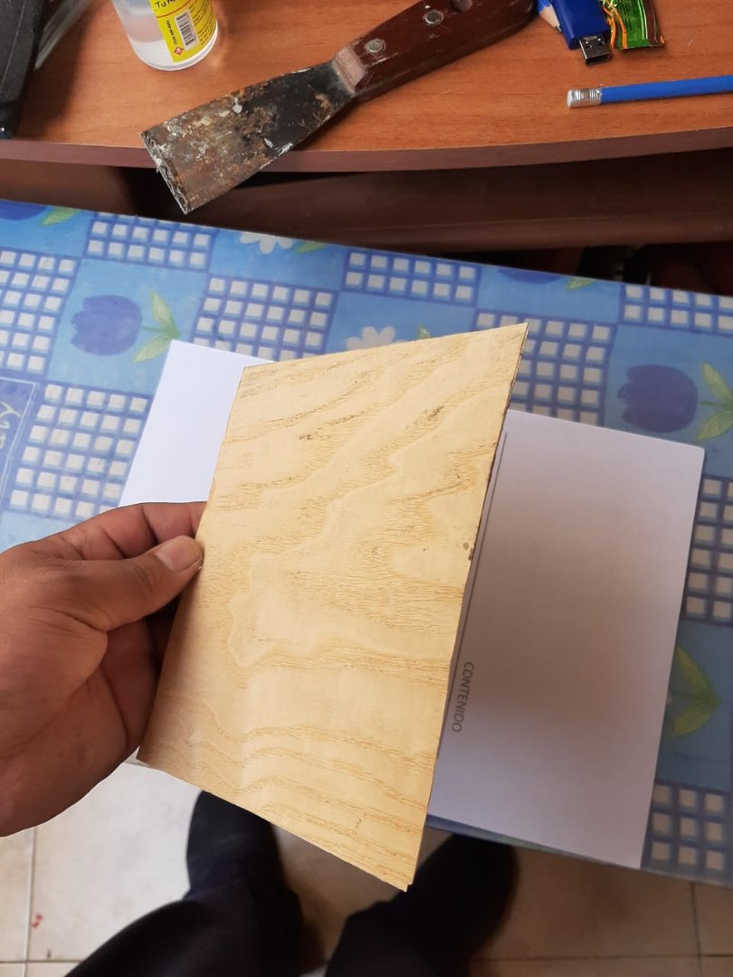

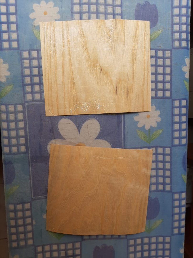

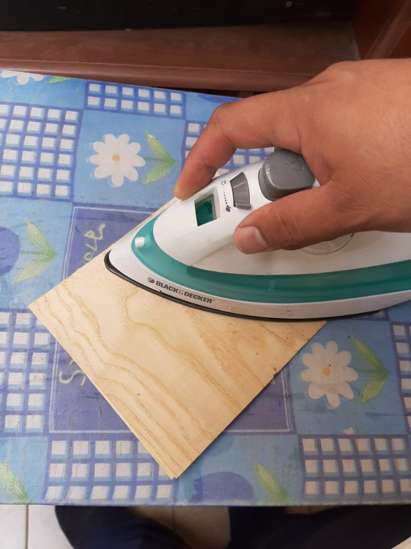

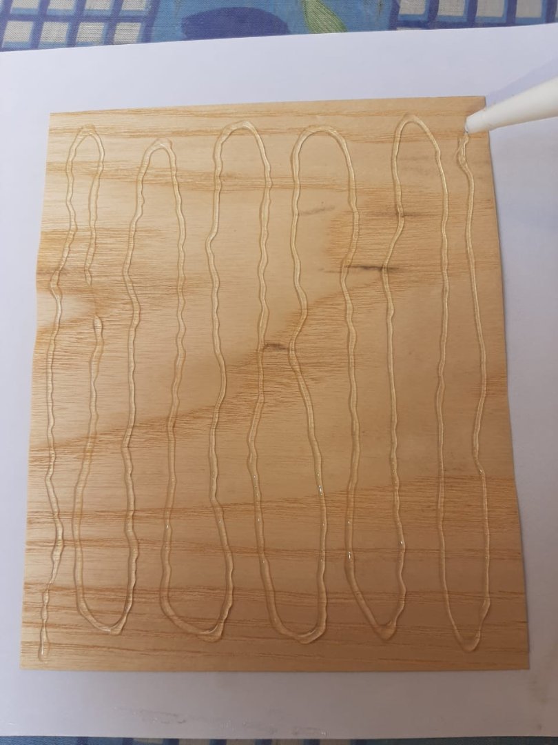

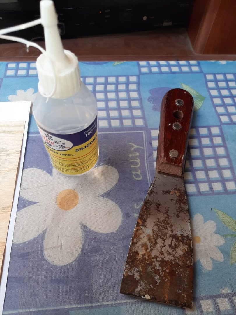

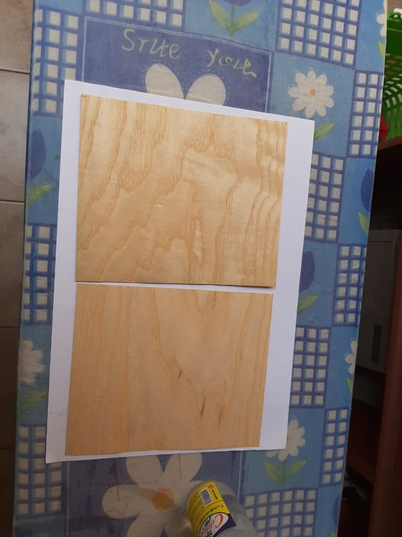

Mi segundo problema es que necesito madera contrachapada de 1 mm, la cual no me es posible comprar en mi país, podría traerme desde china por Aliexpress, pero igual me es muy caro, así que como tengo chapa de maderas de 0,56 mm finas decidí fabricar mi propio contrachapado,
  • El primer paso es cortar la chapa de las medidas apropiadas.
  • Hay que elegir chapas con vetas en diferente dirección o al menos la curvatura tengan direcciones contrarias.
  • Hay que colocar pegamento entre ellas, voy a usar silicona liquida como pegamento (ensaye primero con cola blanca pero humedece mucho la chapa y el cemento de contacto no me convenció), coloque pegamento en las dos laminas.
  • Las junto y con una plancha las caliento presionando para que se peguen rápido
voy a usar una espátula y silicona liquida
la chapa cortada
la chapa cortada
esparzo el pegamento con la espátula
presiono con una plancha caliente
Ya tengo contrachapado de 1 mm de espesor

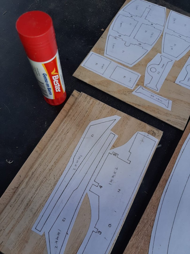

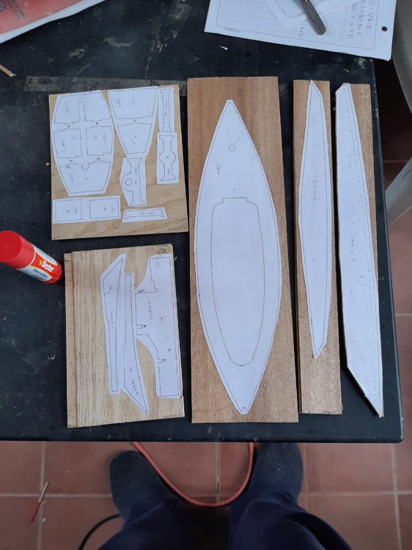

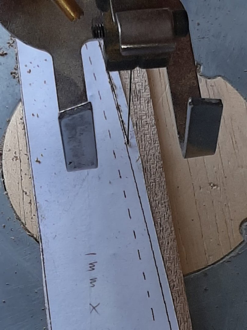

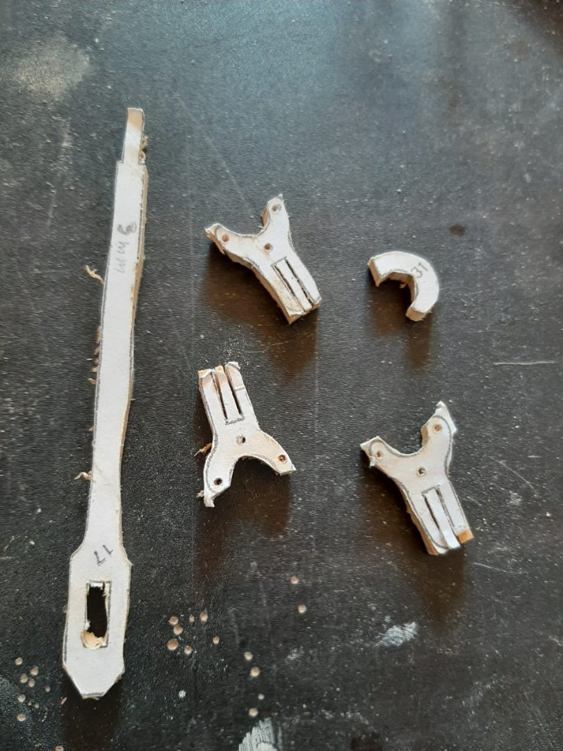

Pego con pegamento en barra las formas de las piezas que recorte de las copias de los planos, como hay algunas piezas que son iguales, pegue dos laminas con cinta doble faz para sacar dos copias iguales, luego las recorte todas con mi caladora
las piezas de 1 mm de espesor

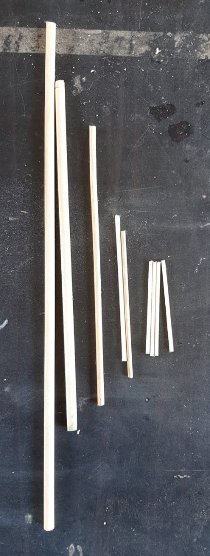

los palos para las jarcias

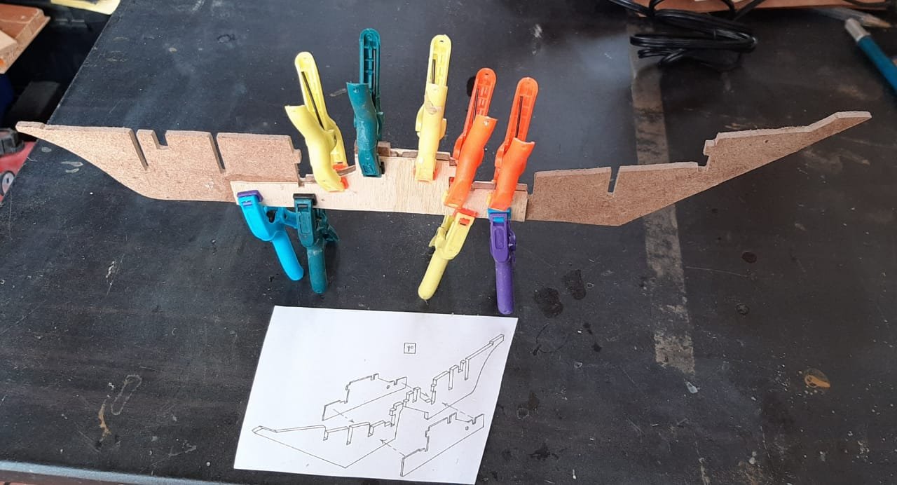

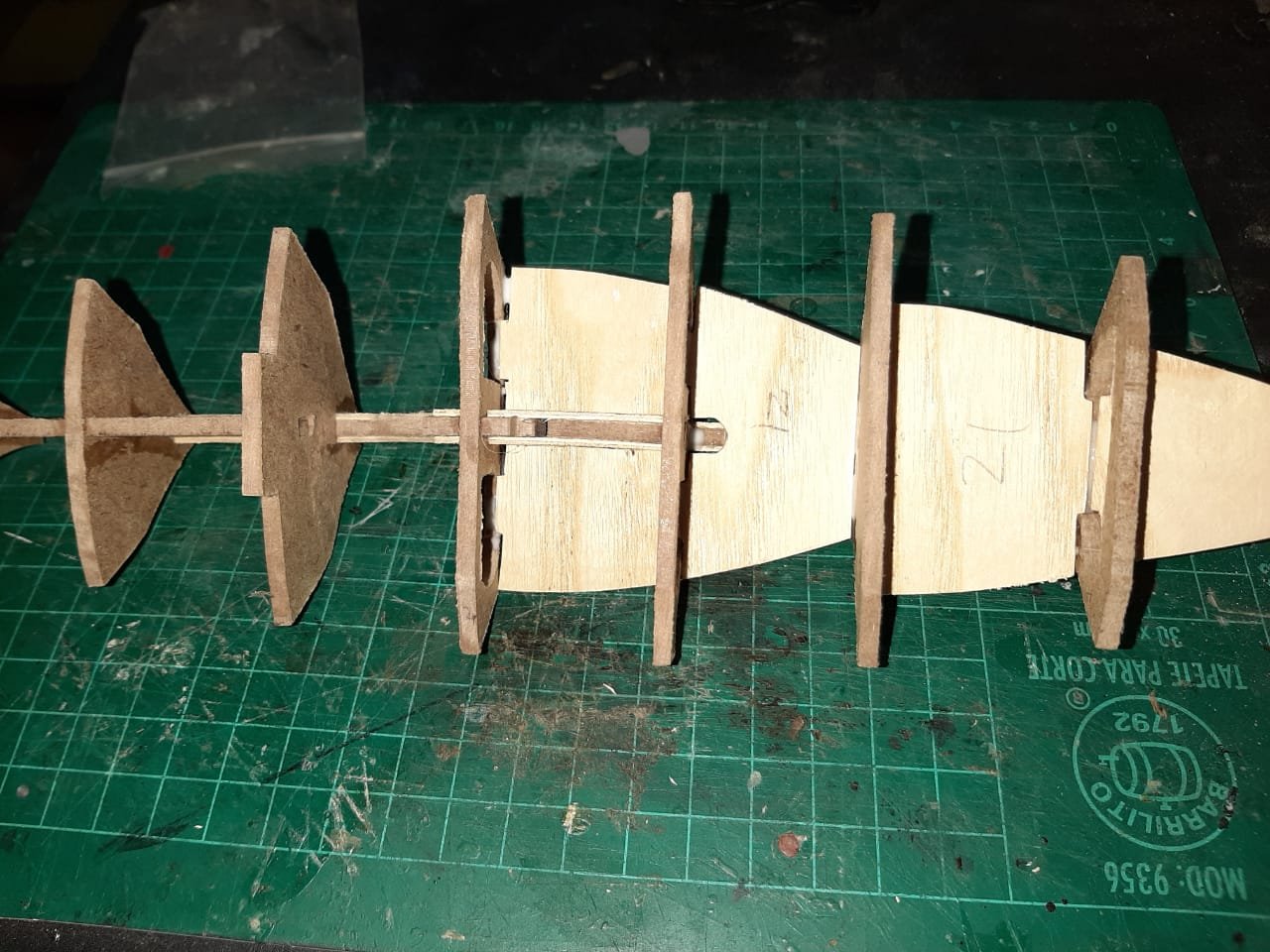

Paso uno armar la quilla
bayardo

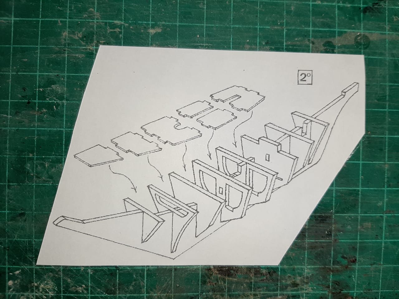

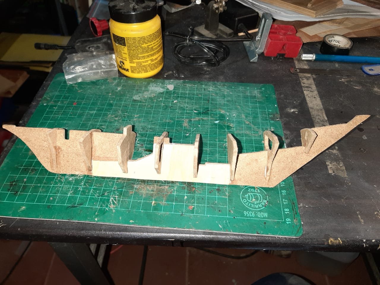

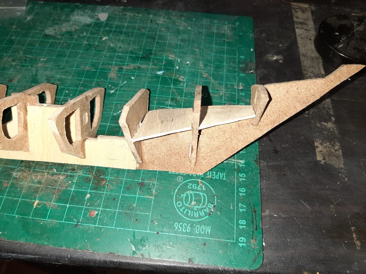

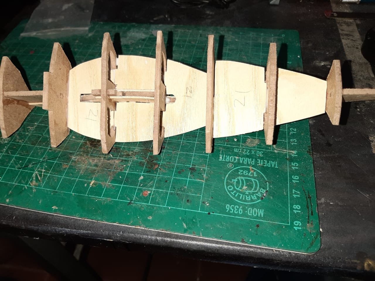

Paso dos, Esqueleto y la cubierta del fondo
