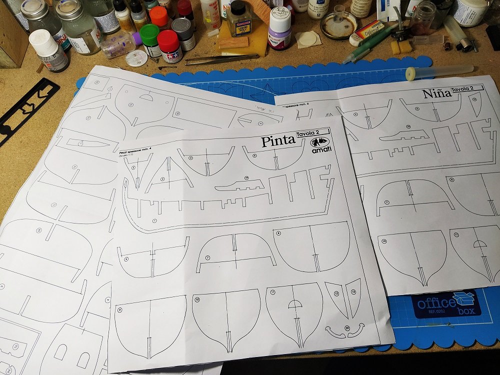

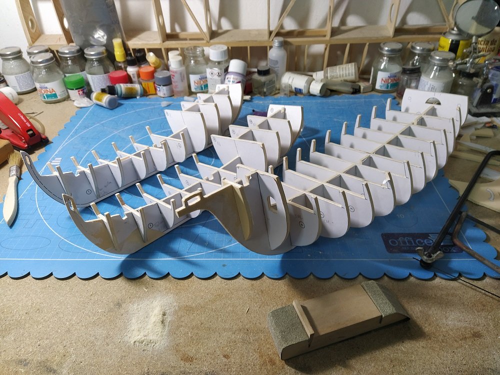

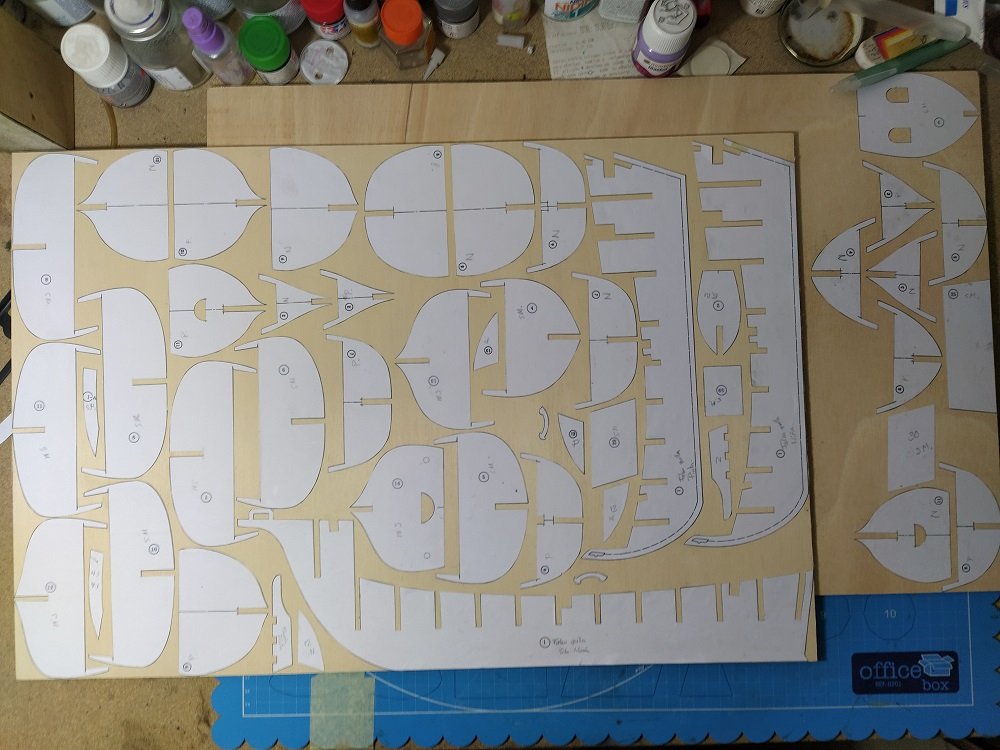

Ya he avanzado un poco más, encolado las cuadernas y los refuerzos de proa y popa, lijado una de las peques.
La verdad, pensé que me llevaría mucho mas tiempo cortar todas las piezas y prepararlas (cuadernas, falsa quilla y refuerzos)
Pero, aun trabajando con herramientas manuales, las he preparado bastante rápido (a mi parecer).
Estoy bastante contento con el proceso. Me alegro de haber decidido construir desde planos en vez de comprar el kit. Amén de que es muchísimo más gratificante verlas crecer pieza a pieza, y disfrutar de crear cada una de ellas por pequeña que sea y además que cambio un solo kit por tres modelos de scratch.

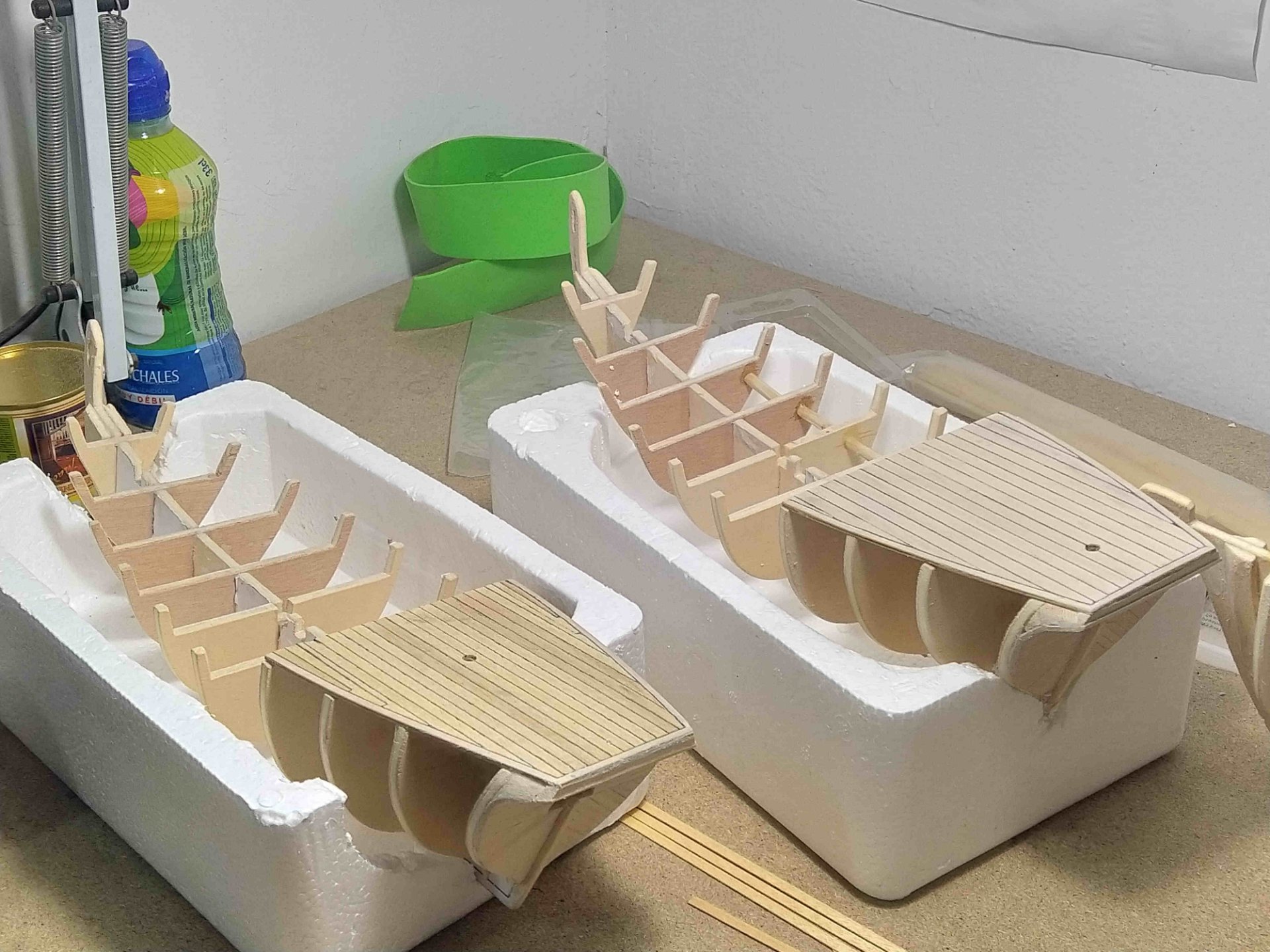

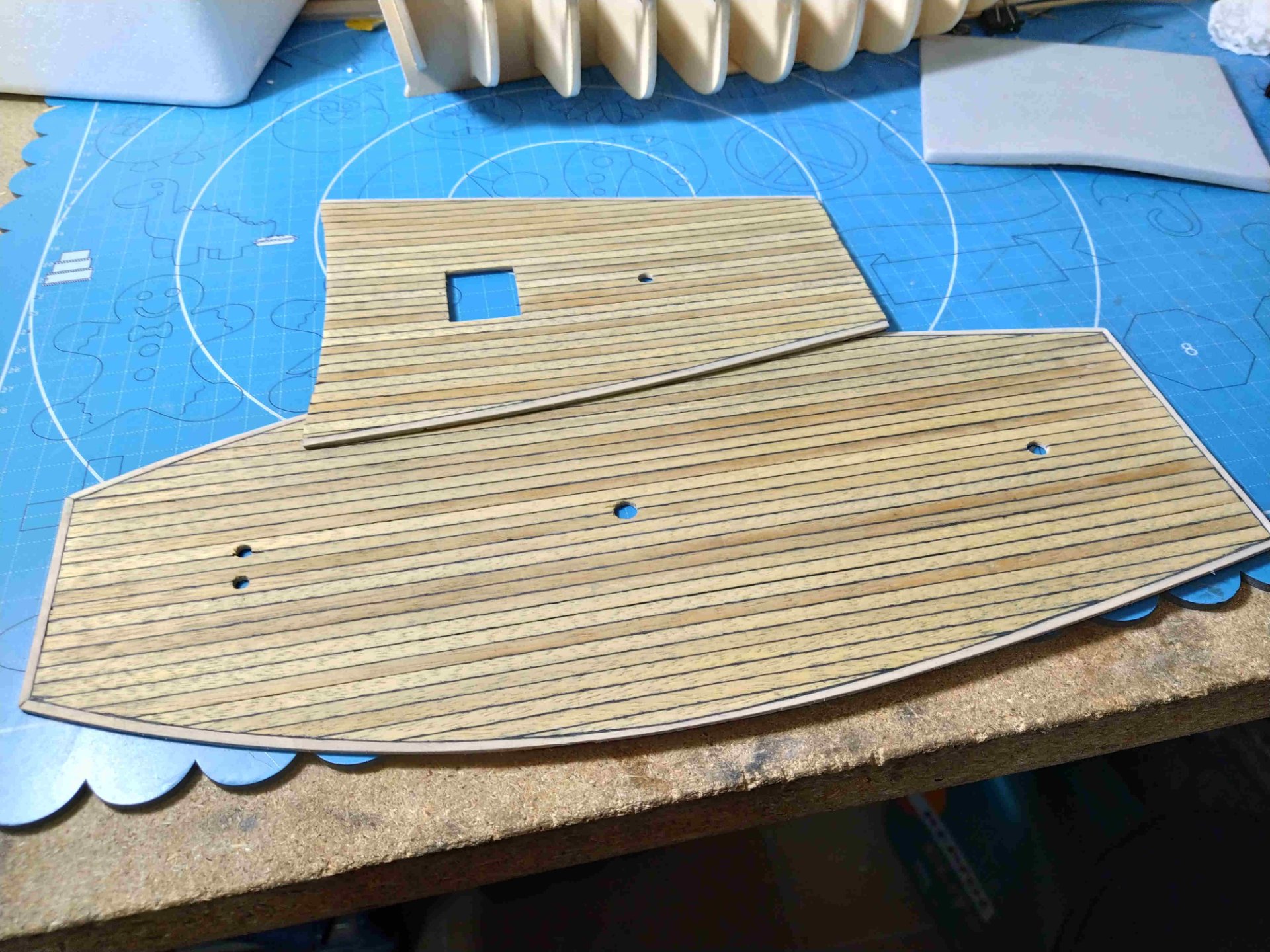

Acabadas las popas de las carabelas, solo falta lija, pero esperaré a tener los cascos completamente forrados, continúo con las cubiertas, como indican los planos.
He dajado preparadas las mesas de guarnición y la caña de la Sta María además de los timones de todas ellas. Con madera de Samba que es demasiado blanda, la caña la tuve que confeccionar con contrachapado porque se quebraba la horquilla.
Dejo un adelanto, porque no dio tiempo para más, de como van y como han de quedar las cubiertas. Quería haberlas hecho mucho más finas, pero con lo de la imitación del calafateado, se complica la cosa... Igual a la otra si que intento hacer la cubierta con las planchas a la mitad.
El calafateado lo estoy haciendo con tiras de cartulina negra, cortándola muy fina, a mano.

Va bien la cosa. El proyecto tiene su tela al hacer tres a la vez.
El calafateado también lo podrías haber imitado pintando los bordes de la traca con mina de lápiz o similar... aunque seguro que ya lo sabías y has optado por darle algo más de realismo con la cartulina.
Seguimos atentos.

Hola Carlos.
Si, claro, tiene tela, pero si lo comparas con un tres puentes, por ejemplo, casi salgo ganando en ahorro de trabajo... jejeje.
Quiero darle el mayor realismo que sea capaz de recrear, ya que estas naves, a esta escala, permite detallar cosas que otros barcos por su tamaño y escala no te permite. Por eso mismo no termina de gustarme el tamaño de las tablas de cubierta. Me parecen enormes, quizá intente reducirlas a la mitad.

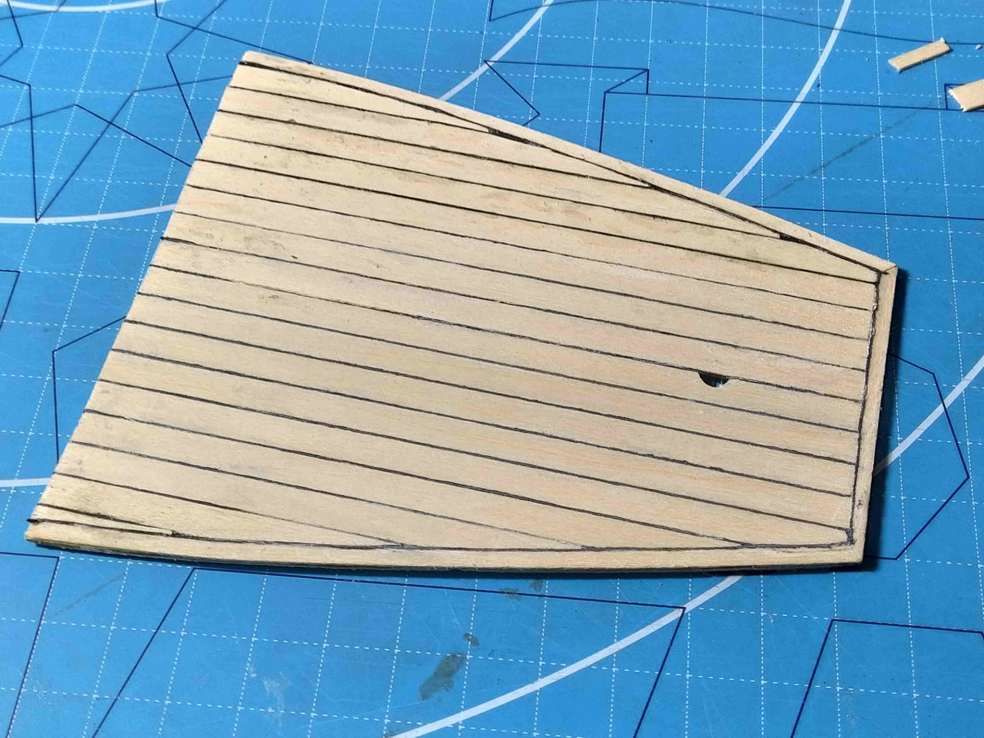

- Cubierta del alcázar de una carabela terminada.
- Cubierta.jpg (473.26 KiB) Visto 2272 veces
- Cubiertas del alcázar colocadas
- Cubiertas alcazar.jpg (421.61 KiB) Visto 2272 veces

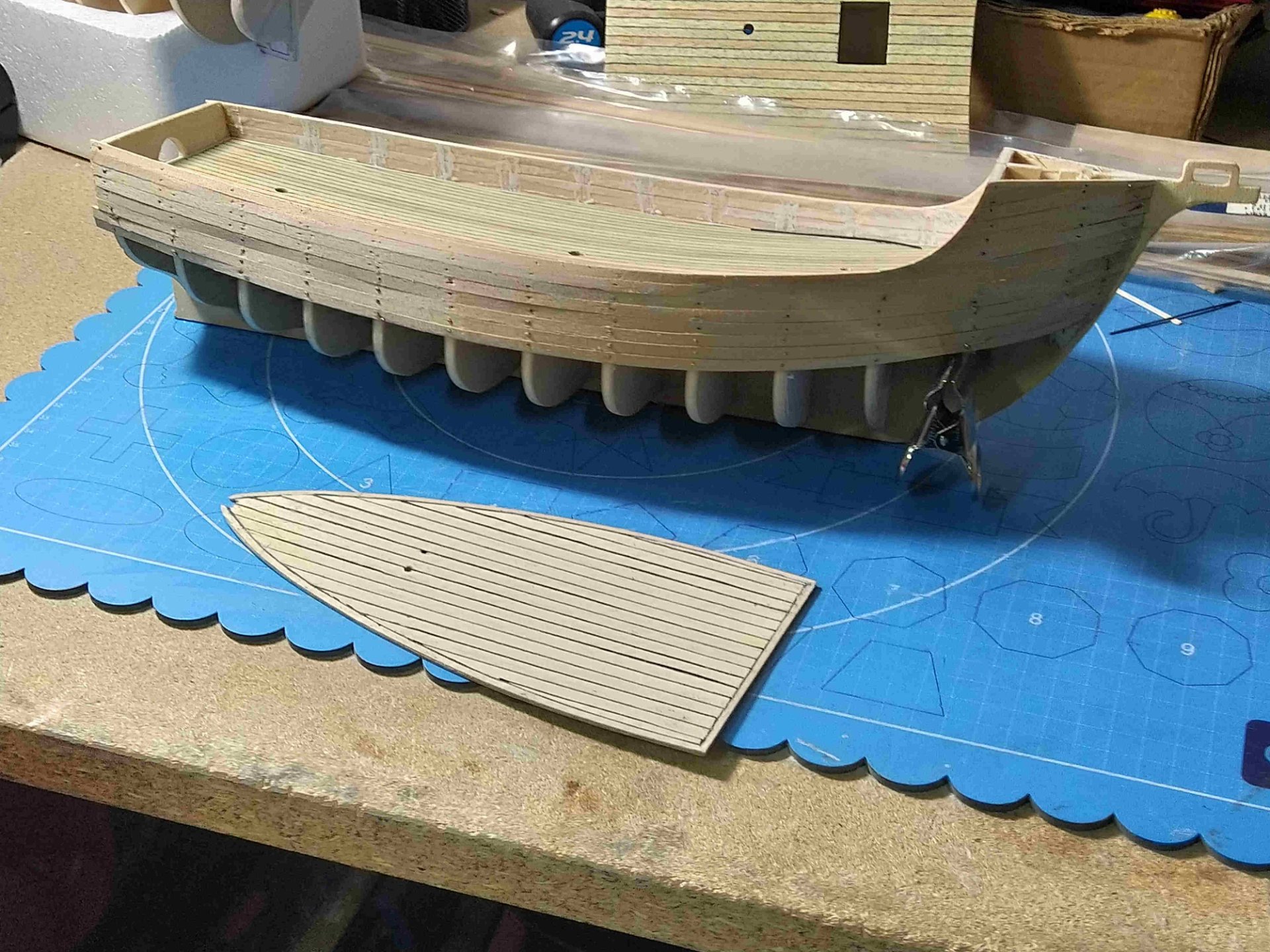

- Cubiertas de la gallega preparadas.
- Cubiertas gallega.jpg (501.41 KiB) Visto 2272 veces
- Cubiertas de las carabelas listas
- Cubiertas carabelas.jpg (445.23 KiB) Visto 2272 veces

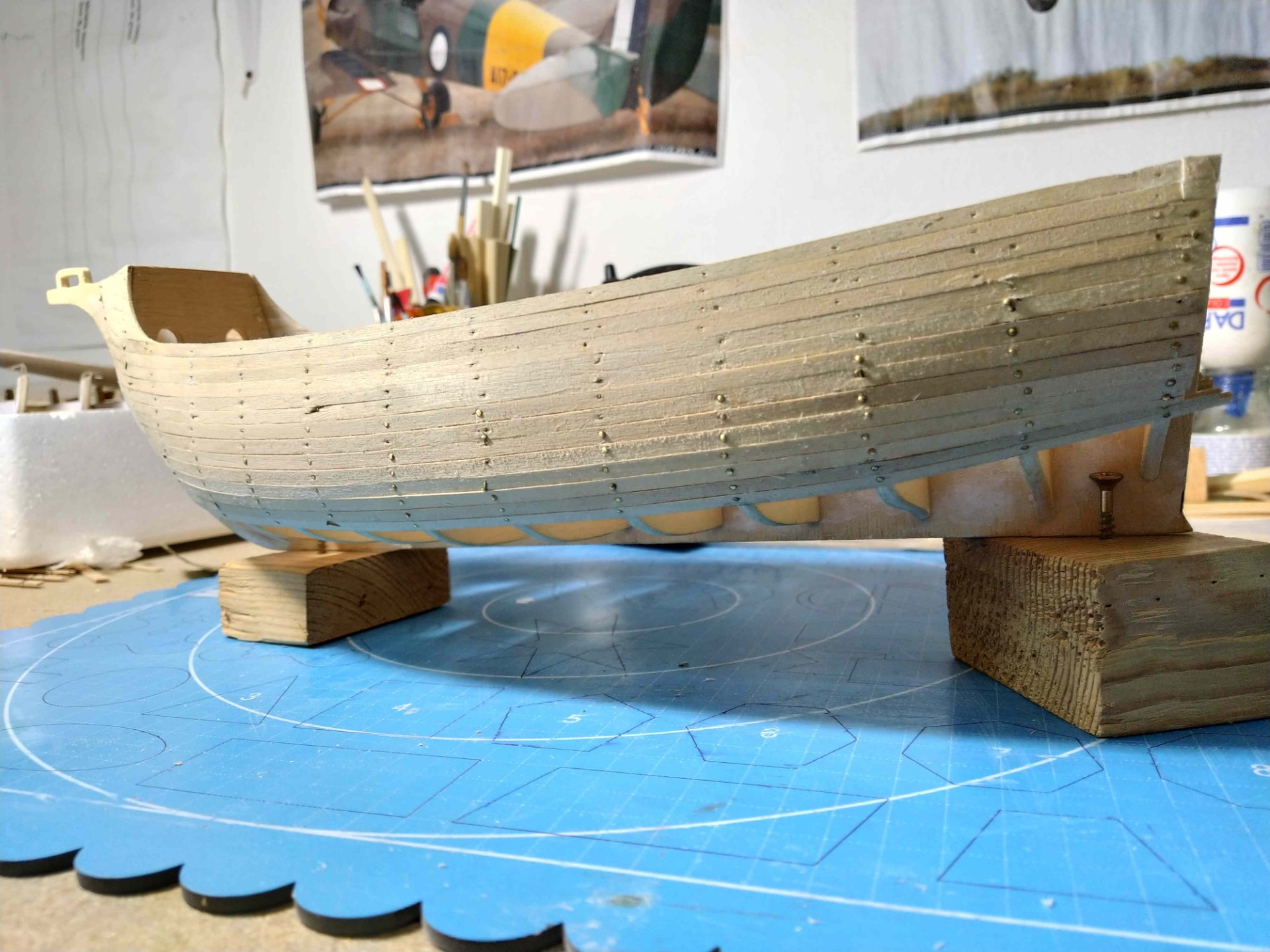

- Comenzamos el forrado de la S. Maria
- Primera traca.jpg (495.86 KiB) Visto 2272 veces
- Forro y cubierta
- Forra y cubierta.jpg (526.95 KiB) Visto 2272 veces

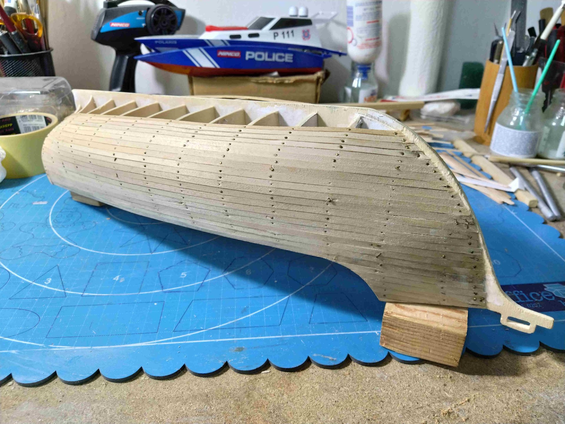

Aquí seguimos en la brecha. El estado actual del forrado
- forro a medio
- Forro actual.jpg (362.21 KiB) Visto 2271 veces

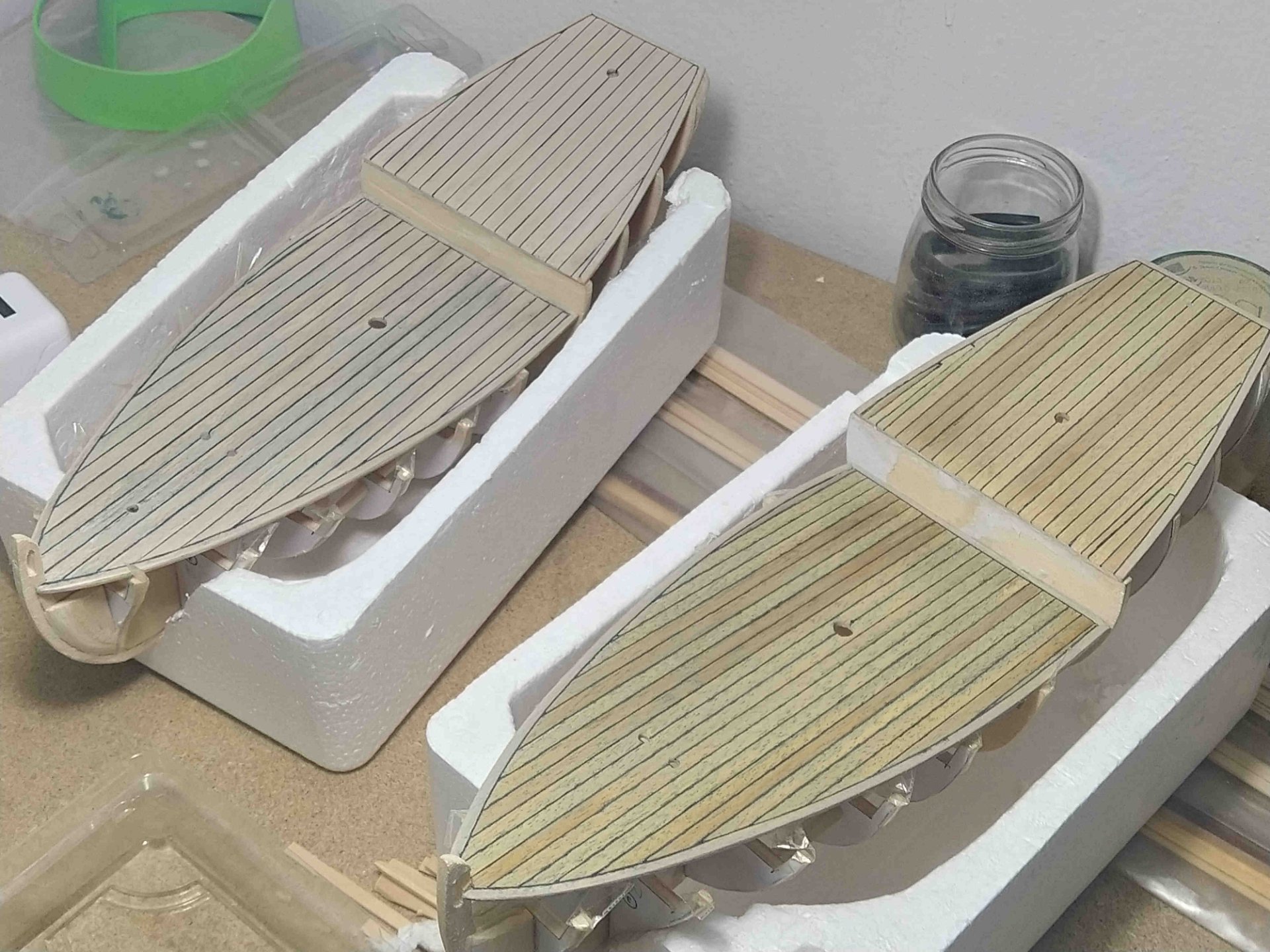

Así vamos con el forrado.
- Estado actual del forro.
- Estado actual.jpg (481.89 KiB) Visto 2226 veces

Hola Leopoldo.
Si, las tracas están curvadas, casi todas, y las voy afilando. No van a quedar todas iguales, cierto, pero al final he decidido ponerle segundo forro. Aun le queda meterle lija he igualar, claro. Todo a su debido tiempo.
