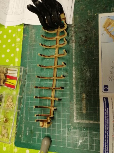

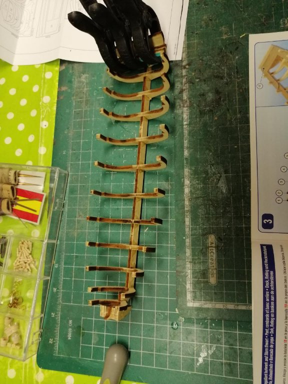

Buenos días he comenzado otro proyecto, es la lancha del comandante del barco Príncipe de Asturias.
Lo primero que he realizado es el encolado de las cuadernas.

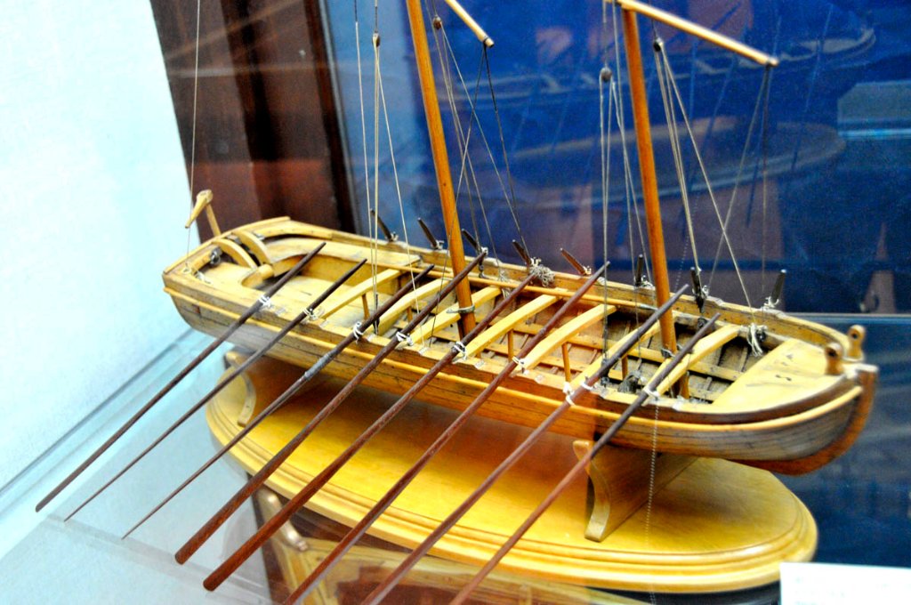

Re: Falua comandante, Príncipe de Asturias por ancgo

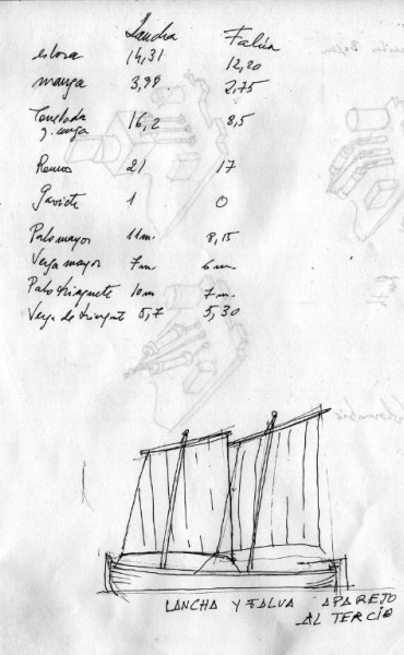

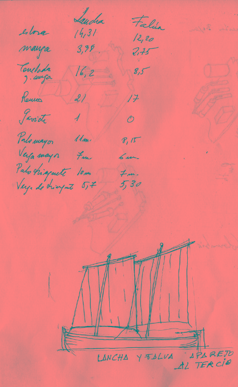

No debería haberte incordiado pero ya que lo hice voy a intentar aclararlo.
Yo no sé si los de AL hacen la lancha o la falua pero supongo que es la lancha, porque se ve a popa un gaviete, que es una pieza curva que vuela por la popa para laboreo de las anclas y que la falua no tiene. Así que el título correcto sería " Lancha del navío Principe de Asturias". También puedes contar el número de remos que es impar porque en el banco de proa solo rema un marino, en los demás bancos reman dos
Esto sale del Reglamento de pertrechos de 1790 donde se especifican todos los datos y dimensiones de las embarcaciones que llevaban los distintos buques de la Armada y que se conserva en el Museo Naval de Madrid, donde puede consultarse incluso por los que se dedican a "diseñar" kits.
Pongo un esquema comparativo de las dimensiones de ambas embarcaciones y un croquis del aparejo que llevaban, pero la inclinación de los palos y de las velas posiblemente fuera un poco distinta, hay planos y si tienes interés se pueden encontrar. y del modelo de lancha de una fragata del museo naval de Madrid

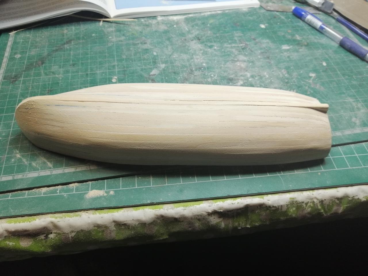

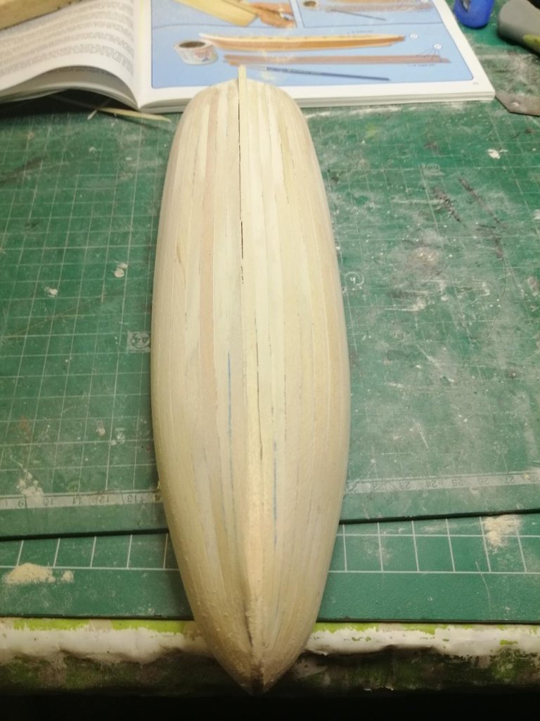

Re: Lancha comandante, Príncipe de Asturias por ancgo
Gracias leopoldo por la información. Y no me has incordiado en absoluto. Así es como se aprende te agradezco todos tus comentarios.
He avanzado muy poco además de eso me he roto el peroné y estaré una larga temporada sin poder trabajar.
Solo me a dado tiempo a forrar el casco.

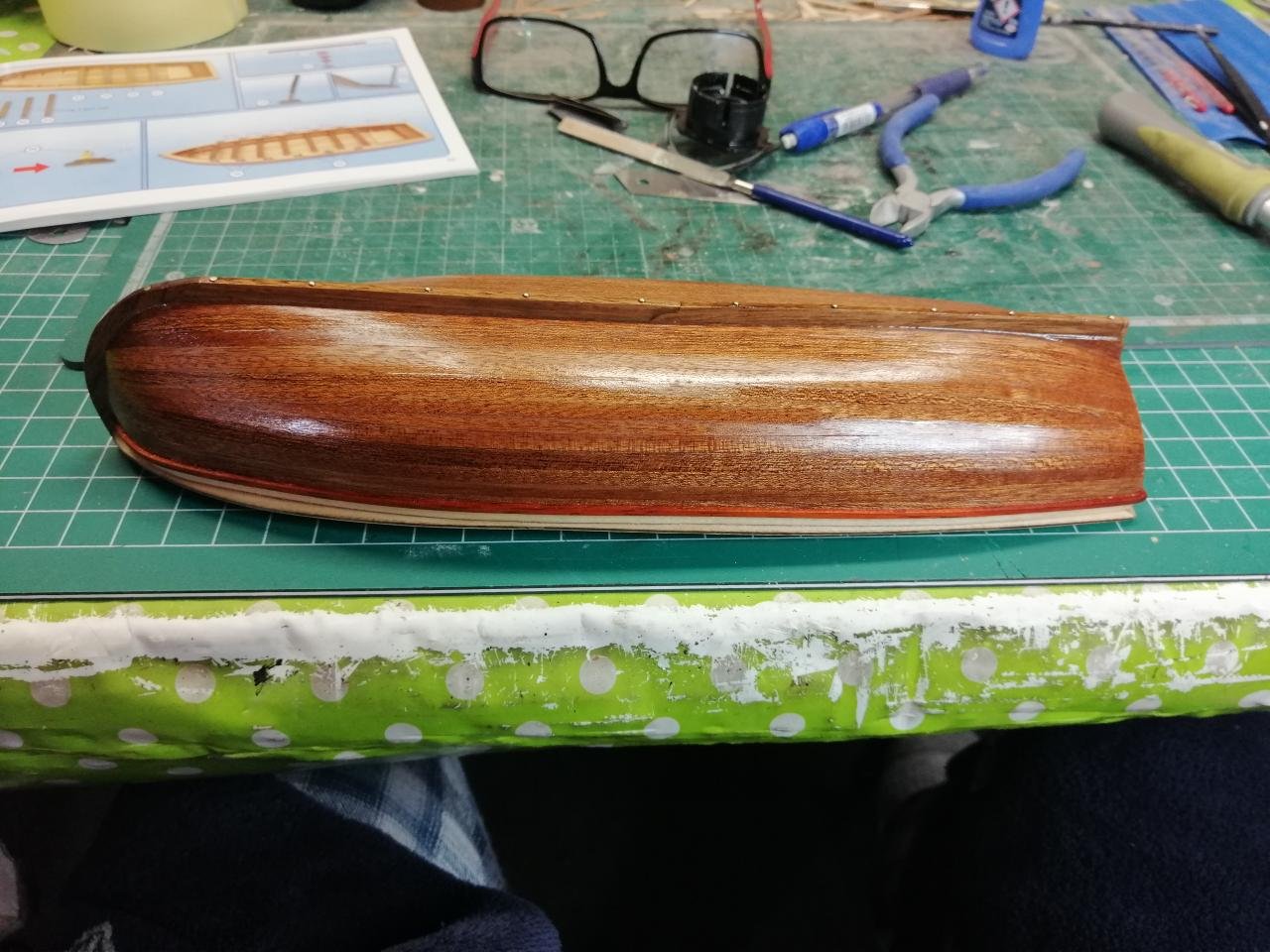

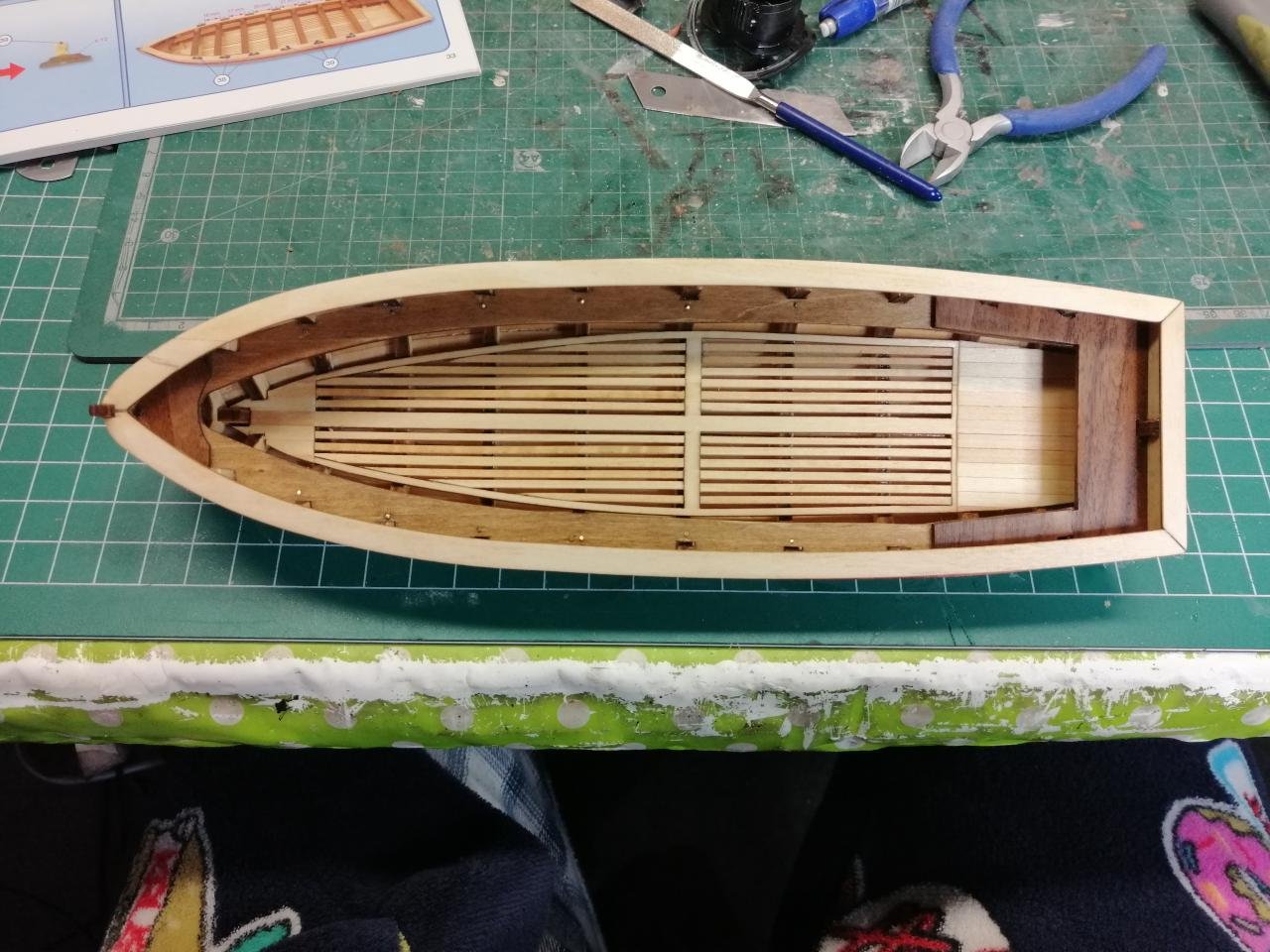

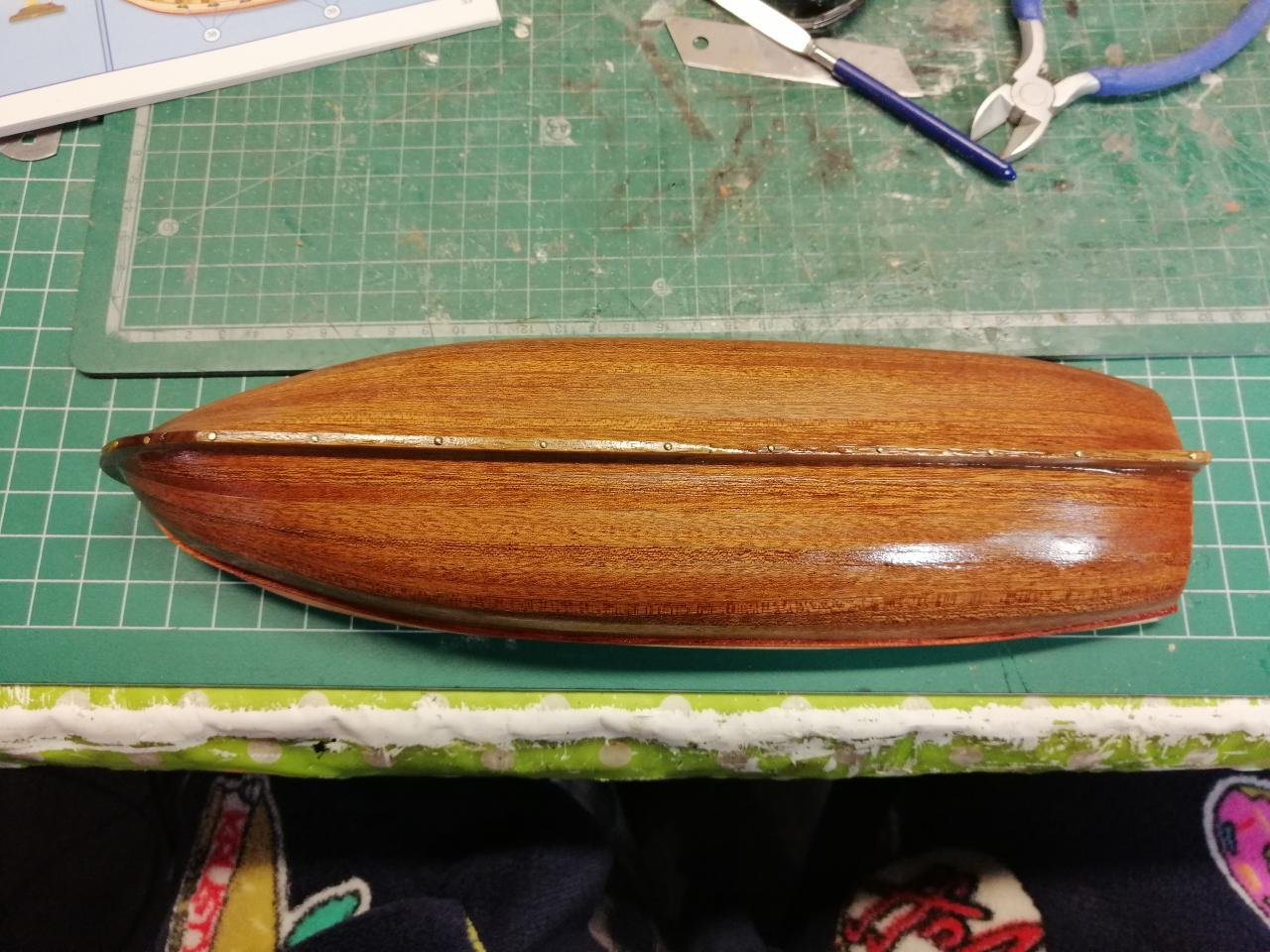

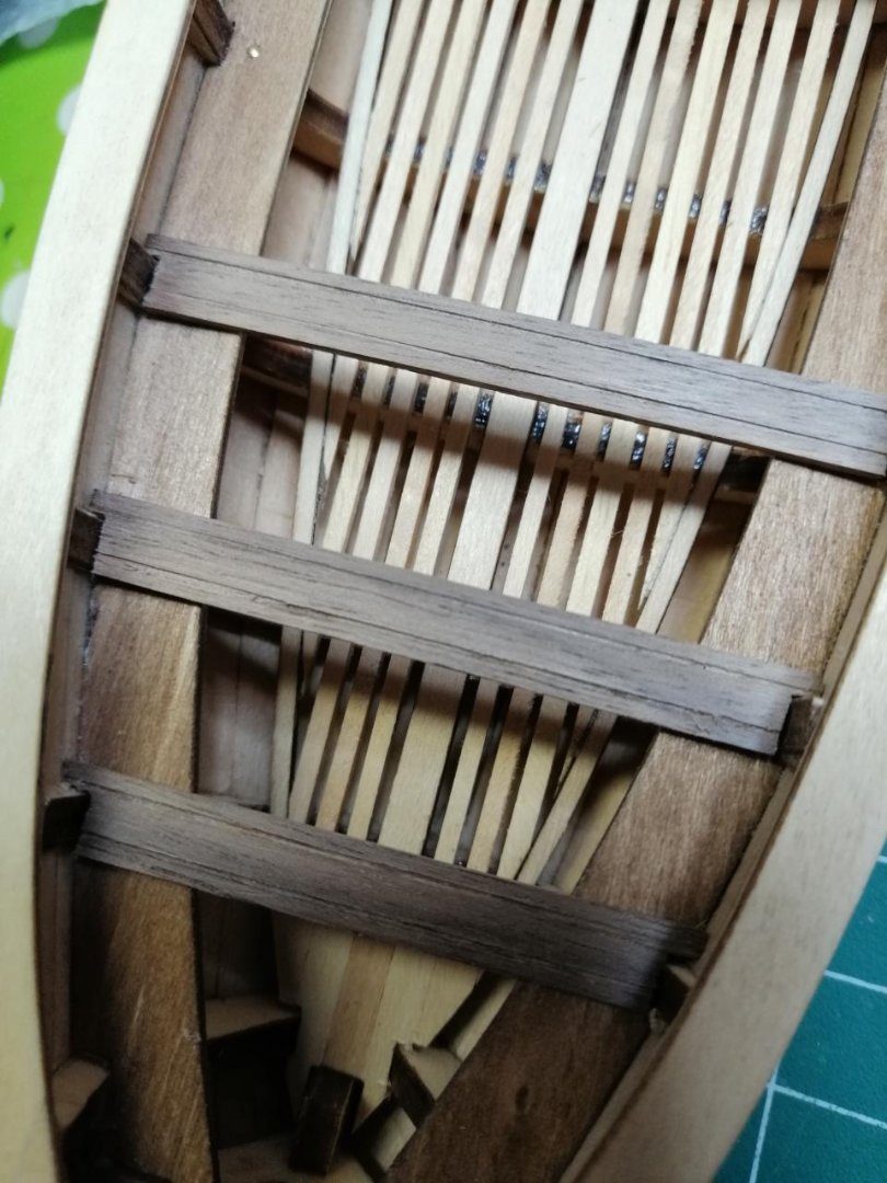

Bueno he estado un poco liado y no he puesto mis avances.
Además me rompí el peroné y no he podido avanzar mucho.
He forrado el casco y ya he puesto la quilla y algún elemento más.
Lo he lijado bien he dado tapa poros y próximamente le daré aceite danés.
El brillo que tiene es por que el tapa poros está recién dado.

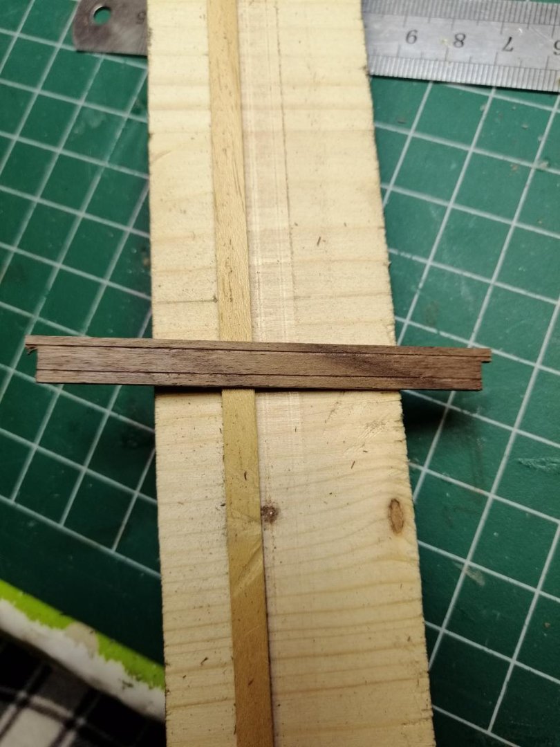

He hecho un hutil con un trozo de madera., ala que le puesto una punta y un liston de guía y así hacer una moldura en los asientos.

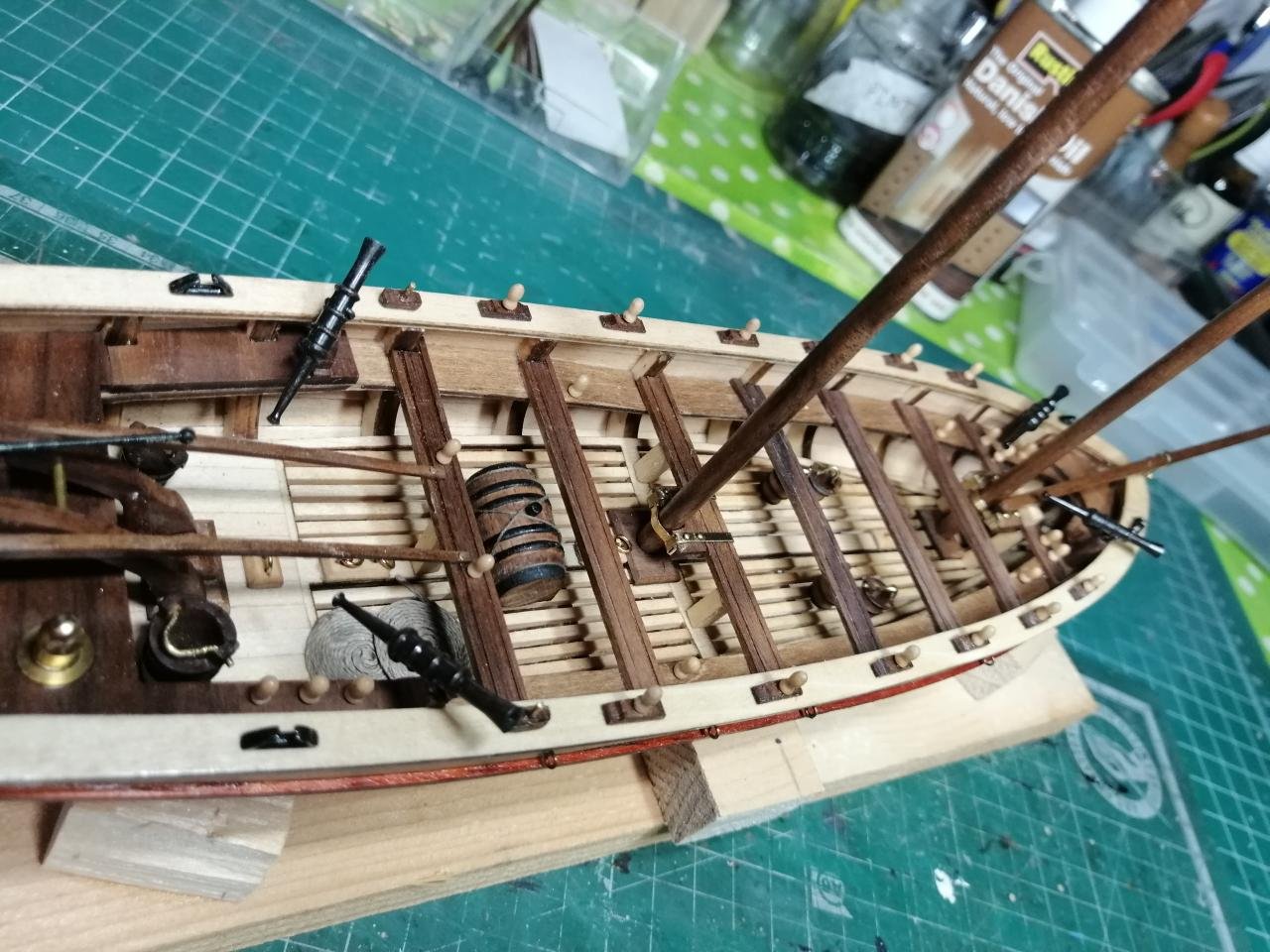

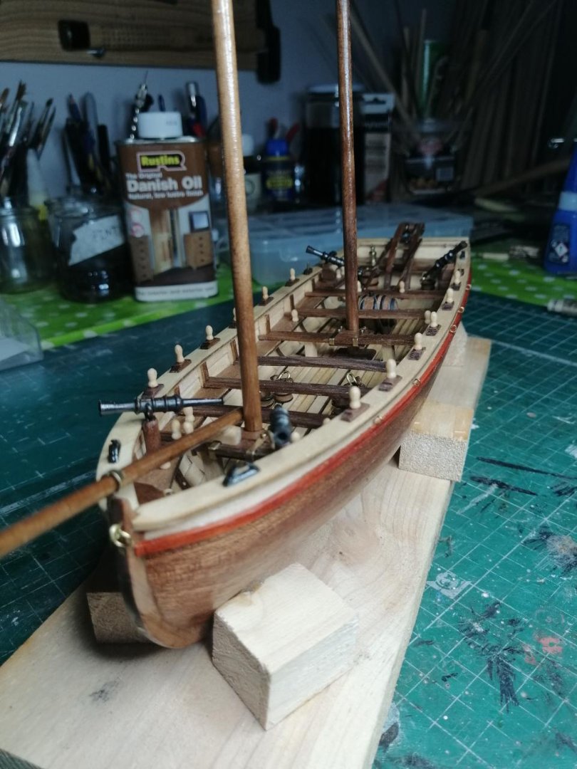

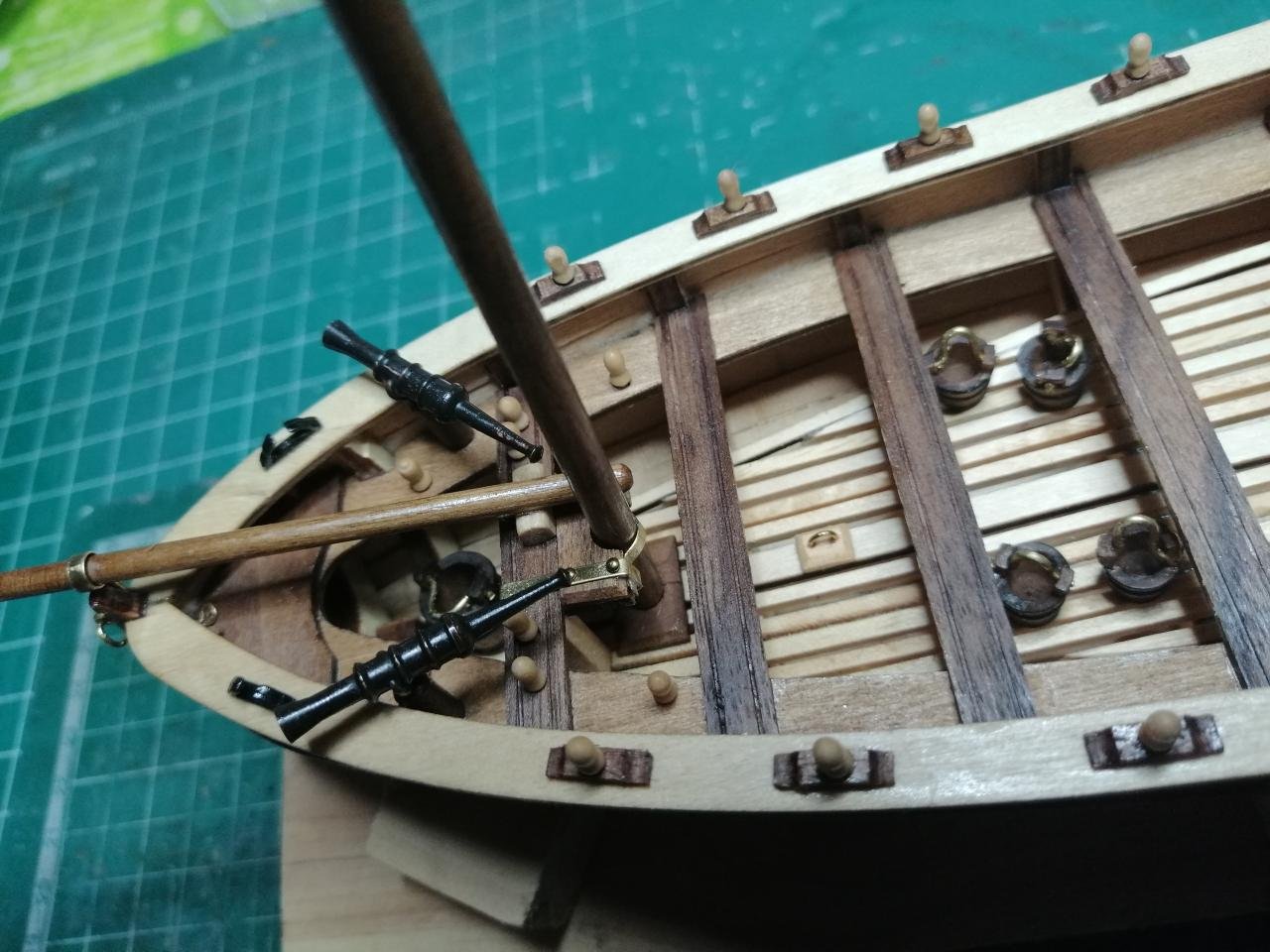

Bueno he avanzado un poco jejeje. Ya la tengo casi terminada. La verdad es que el kit no me a gustado mucho ya que las piezas no estaban muy bien definidas pero con alguna que otra modificación se puede hacer.
En los próximos días haré la arboladura y pondré algún elemento más.
No va por tí en absoluto...
Me pregunto:
¿Como se podría remar en esa lancha para poder utilizar los dos primeros (¿mangos de futbolín?) toletes de proa?
Y disparar?
Joer con los de AL!!!!!
Me pregunto:
Y disparar?
Buena apreciación jejeje.
Este kit no me a gustado nada.

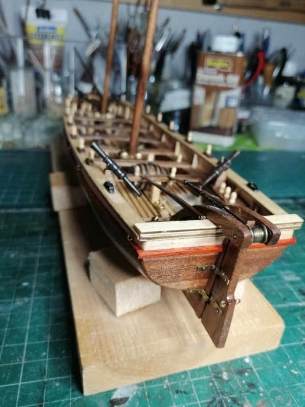

En la popa lo mismo
Alucino (quizá sea ignorancia mía) con el timón de dos cañas, el banco del "pudridero" , especial para orangutanes de brazos largos y cercano a contorsionistas artilleros, aptos para ser sodomizados entre disparo y disparo por mangos de futbolín, estratégicamente dispuestos.
Todo debe tener una explicación; para mí que este kit lo diseñaron en un fumadero de opio, en China...
Repito, no sufras, tú no tienes la culpa.
Lo importante Angco, es que te recuperes del peroné

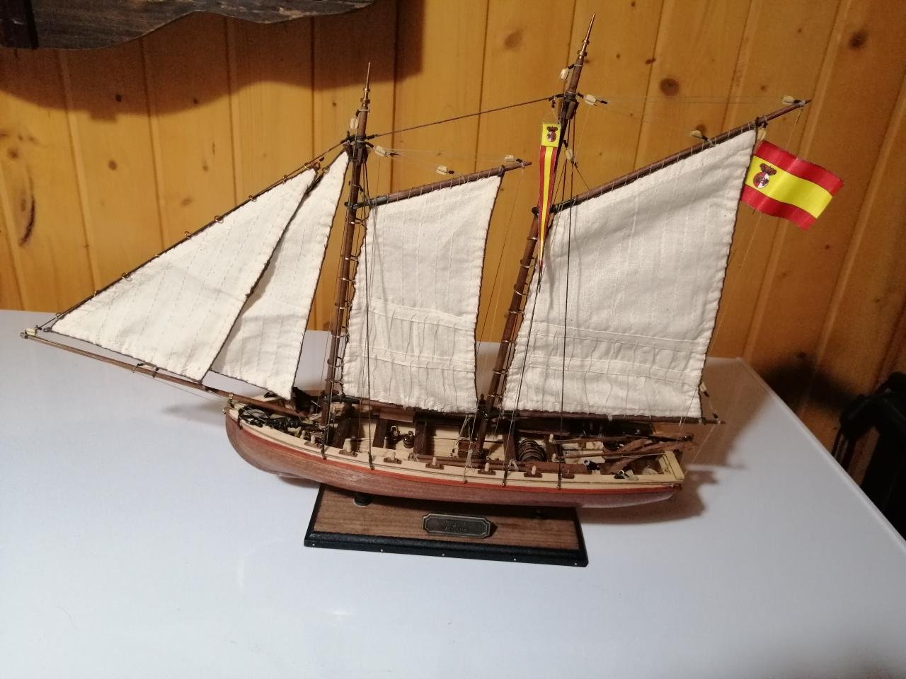

Bueno ya veo que el kit tiene muchos fallos garrafales constructivos por parte de artesania latina.
Gracias por los consejos y por los ánimos para mi recuperación de la rotura del peroné.

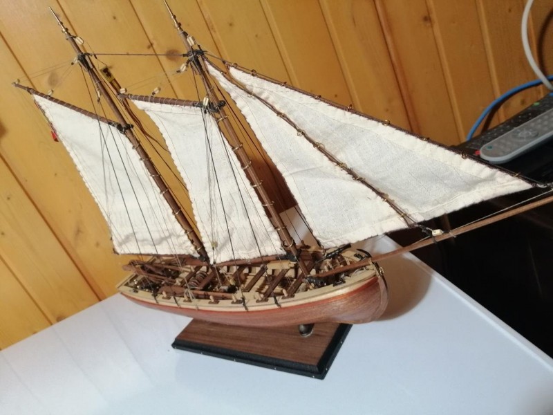

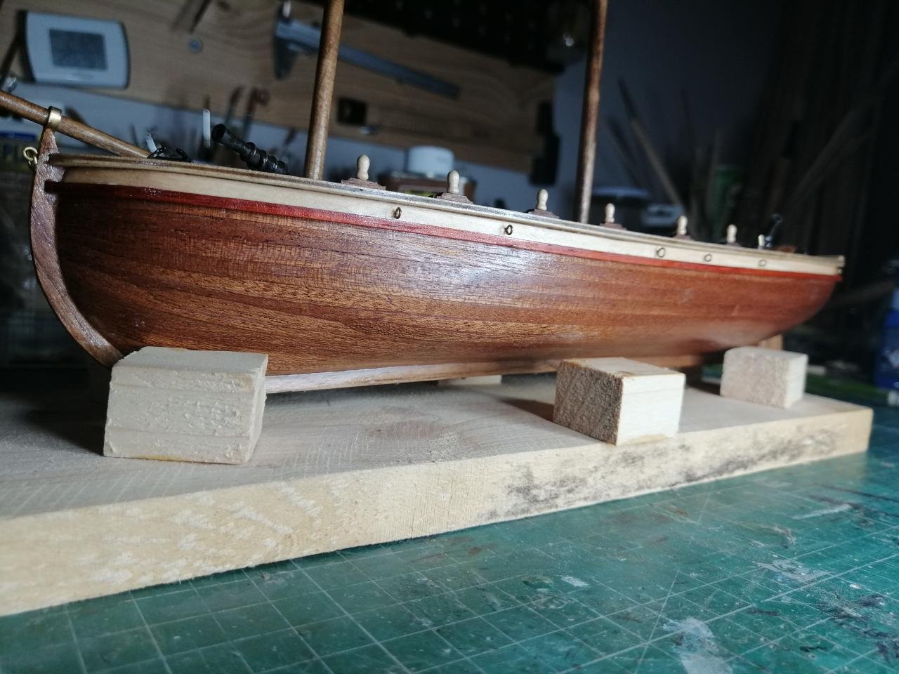

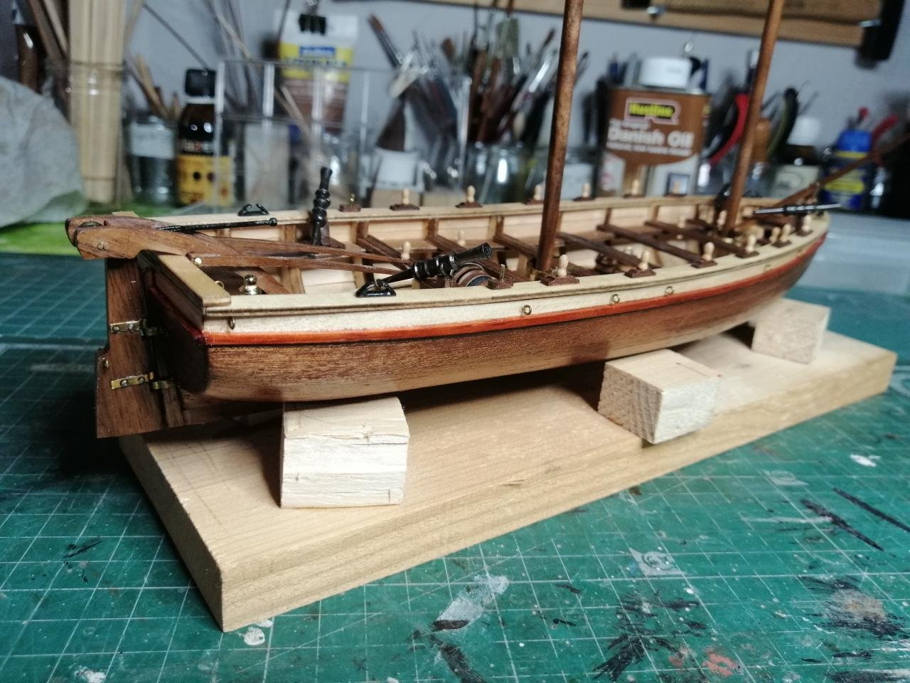

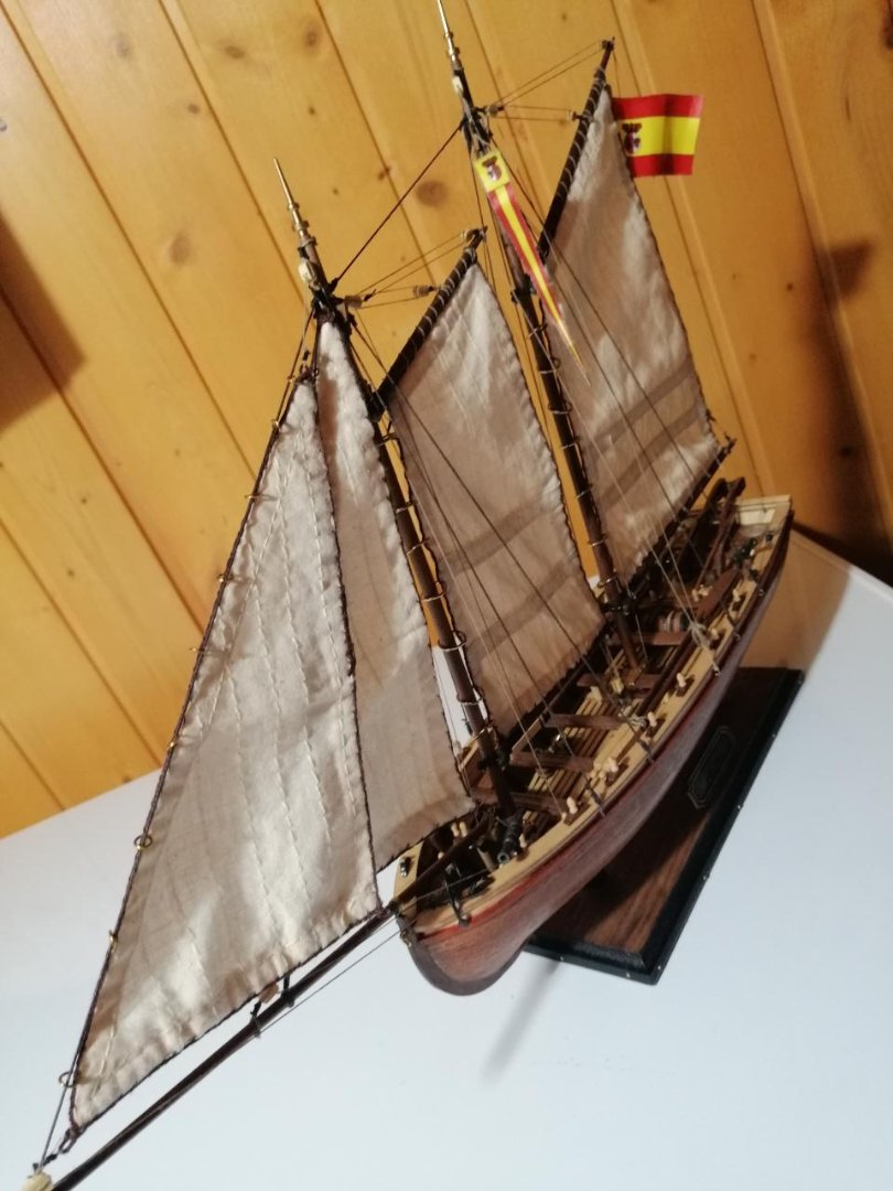

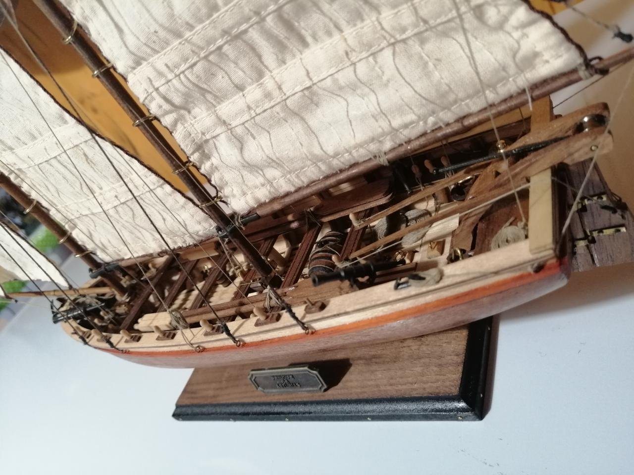

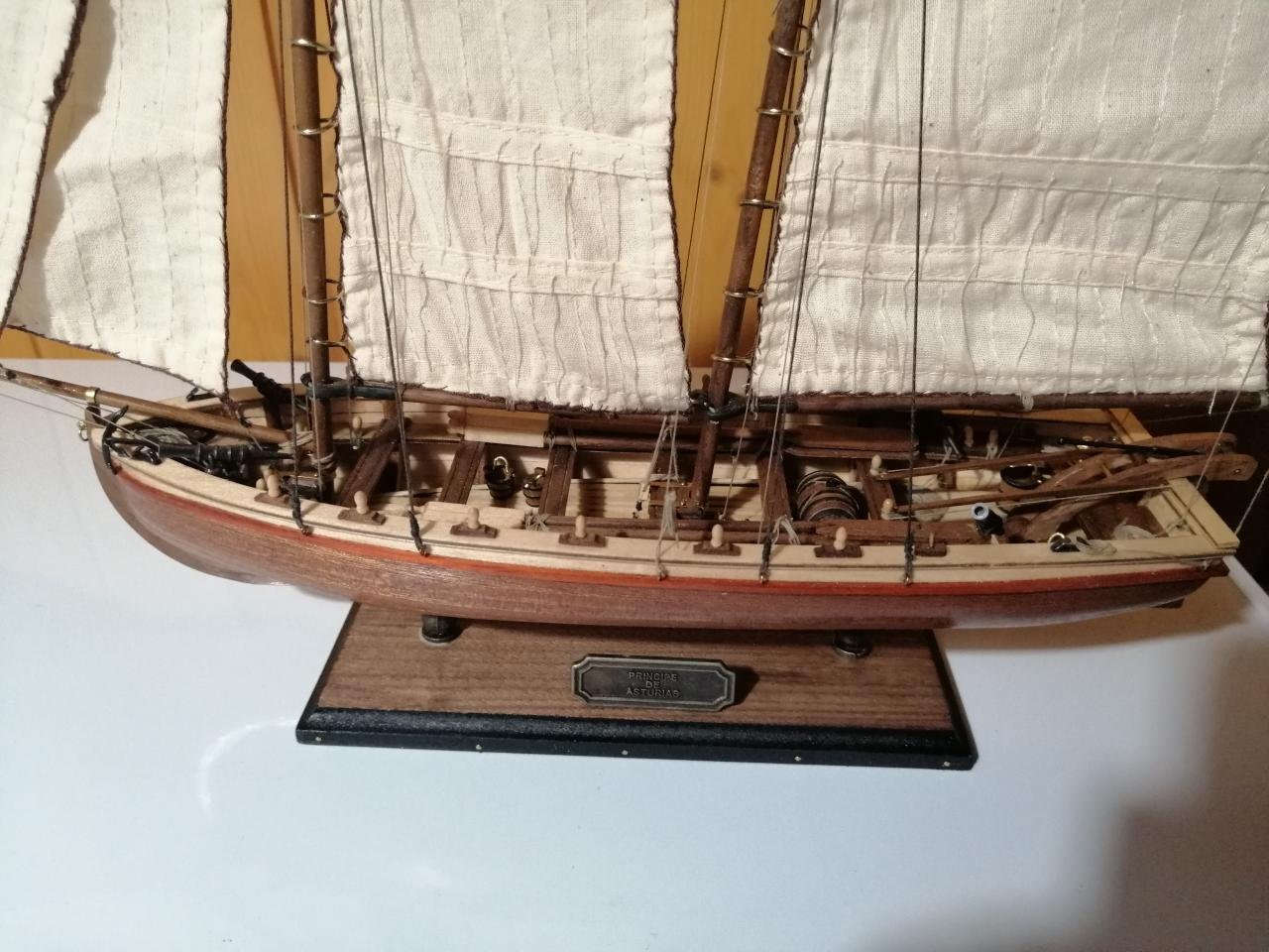

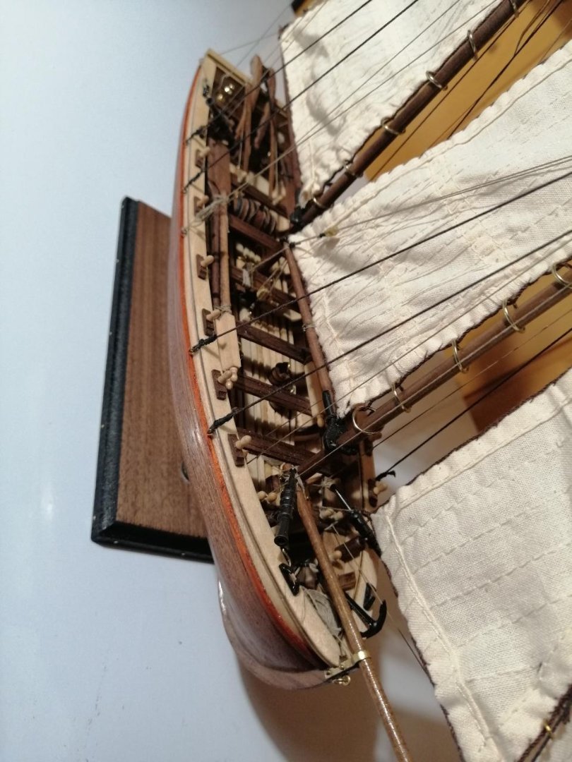

Ya he terminado el modelo, pongo algunas fotos.
Tengo algunos kits en el almacén ya pensaré a ver cual realizo. Pronto continuaré con otro proyecto.
Gracias
Gracias
Lo primero felicitarte por el modelo. Desde mi modesto punto de vista de novato te ha quedado precioso.
Gracias por compartir el paso a paso.
Lo segundo es pedirte, si no es mucha molestia, la marca del tapaporos que has usado y ya puestos ¿donde adquieres el aceite danés? por curiosidad.
Muchas gracias y de nuevo felicidades por el modelo.
Salvador Piulats
