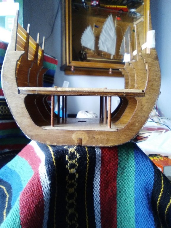

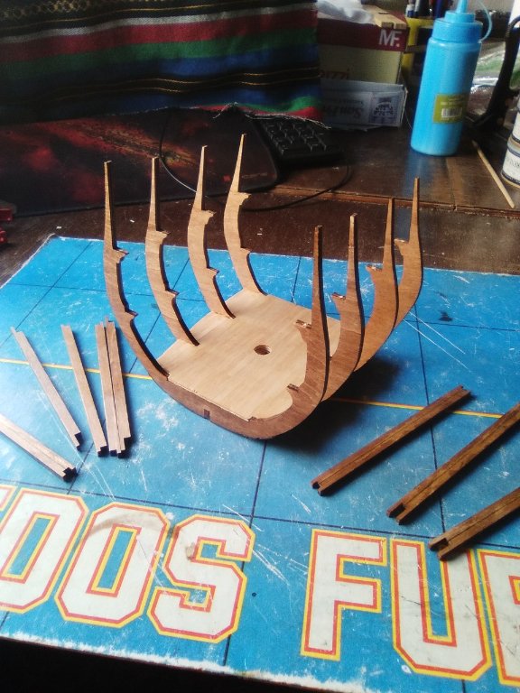

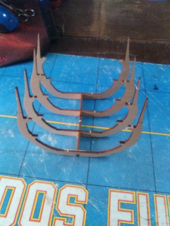

Hola aunque en el kit de A.L., los baos y cuadernas hay que dejarlos tal como vienen, los he oscurecido con nogalina (al agua), pues al llevar las cubiertas del mismo color, veo mucho blanco en la maqueta, luego lo he barnizado, así evito futuras manchas e incustracciones de pegamentos y tintes. no se si habré acertado al darle la nogalina, en fin ya veremos el resultado final.

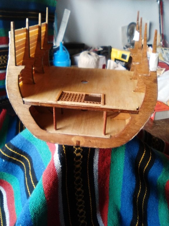

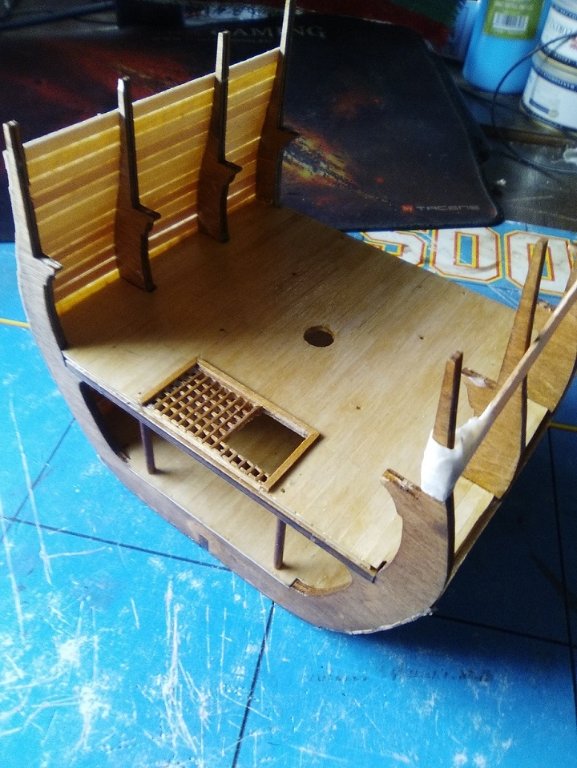

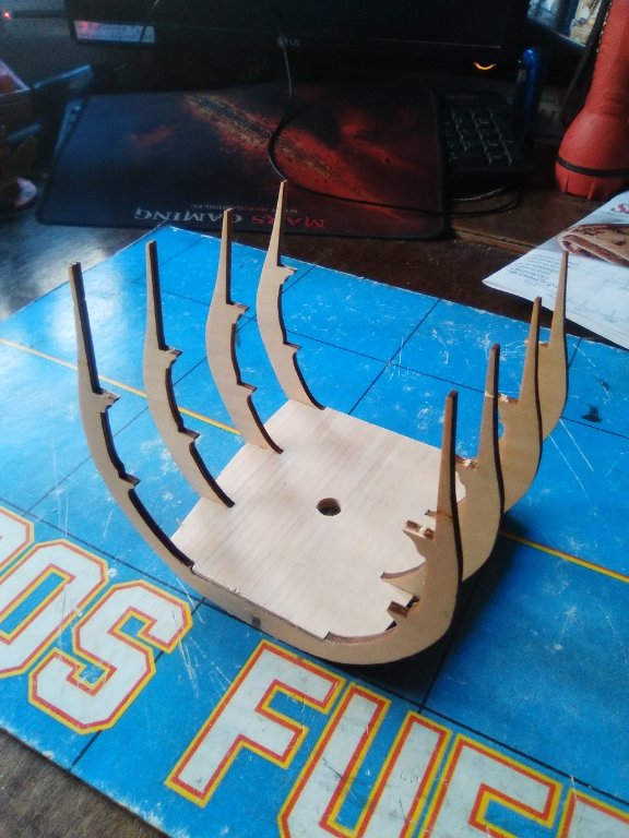

Hola, bueno pues ya esta por la mitad el 1º forro, le he dado nogalina solo a la zona de la bodega ya que que al 1º puente le quiero hacer un falso forrado para asi poder clavar los cancamos de los cañones, y darle un poco de grosor a las troneras.

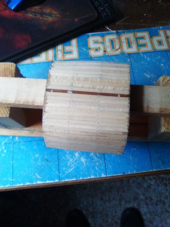

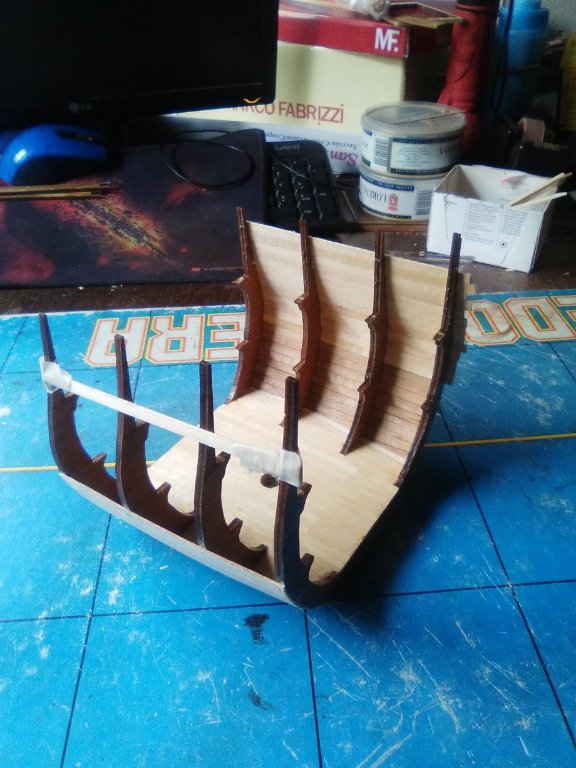

Lo segundo, si me permites y siempre con respeto, pues es tu maqueta y tu la haces como quieras y además yo no soy ningún experto en el tema (ya me gustaría).
Por los comentarios que he leído en otro hilo que trata de esta misma sección del San Francisco, antes de colocar una cubierta es mejor terminar completamente la cubierta inferior pues después, con la cubierta superior ya colocada, es muy difícil poder poner los diferentes elementos que la integran.

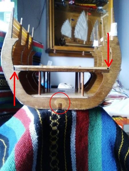

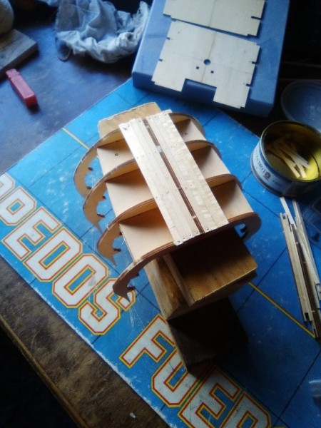

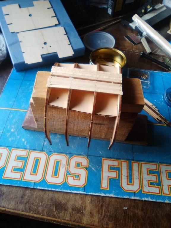

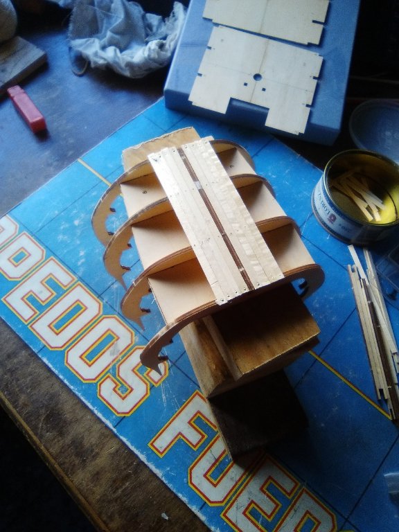

En una de las fotografías que adjuntas se observan unos pequeños huecos laterales (te los he señalado con flechas). No sé si es producto de mal ajuste de las piezas o se trata de que las piezas han quedado "corridas" como intento explicar en la segunda imagen.
Sería interesante rellenar esos huecos en la medida de lo posible o intentar evitar que de la sensación de que la cubierta esta desplazada respecto del bao.
También he observado que en la unión de la falsa quilla y la cuaderna hay una mancha, supongo que es producto de aplicar la nogalina en una zona en la que hay cola blanca. Es un pequeño detalle que hay que intentar evitar, pues afea el aspecto final de la pieza.
Espero no te molesten los comentarios, sobretodo viniendo de un "novato" como yo (dos barcos empezados y ninguno terminado).

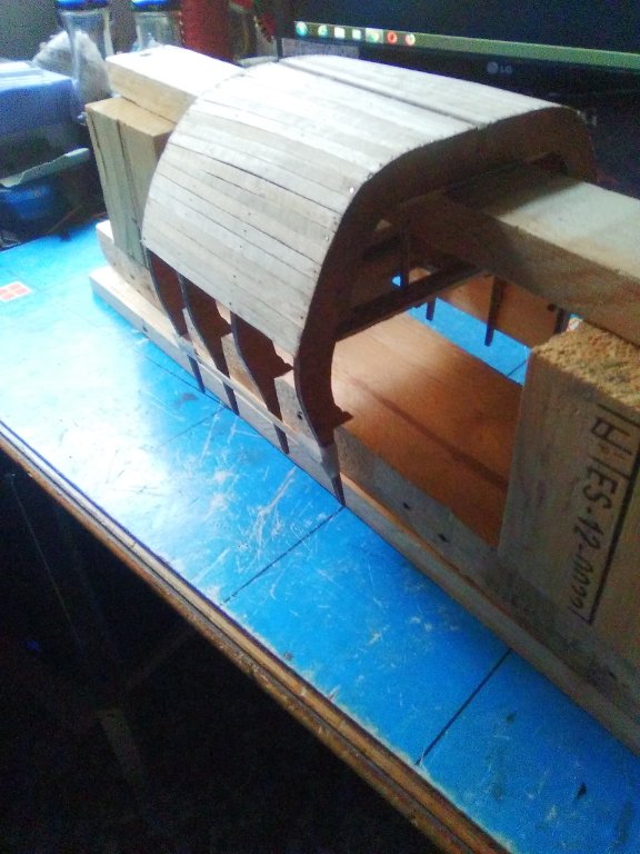

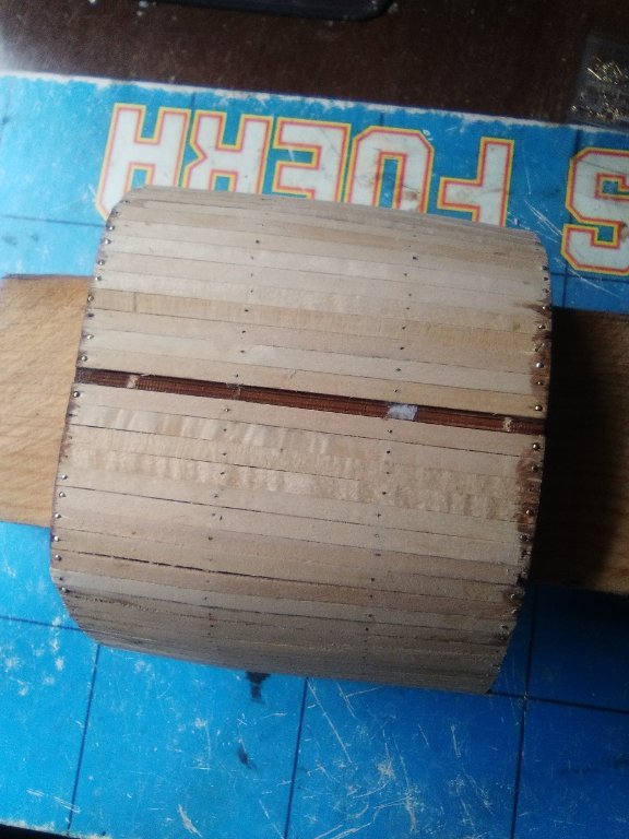

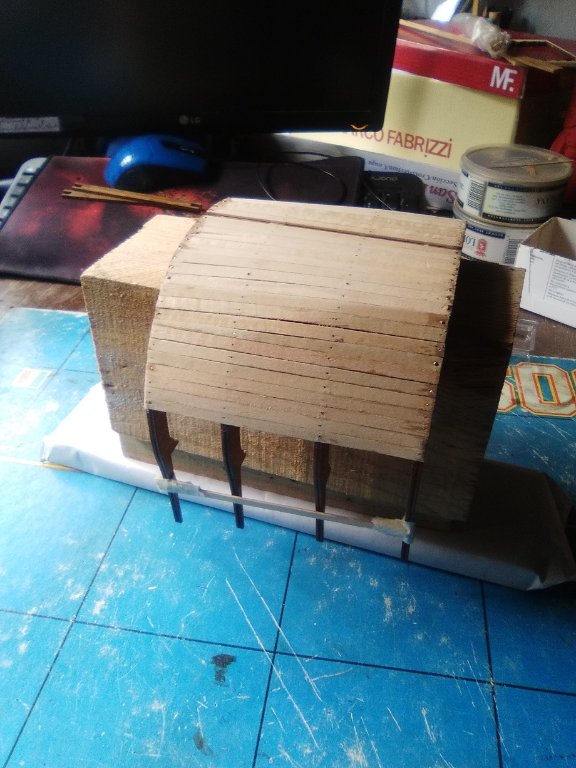

Hola, de las observaciones que hace Salvador y de otras imperfecciones que surjan según avance la maqueta, las corregiré cuando termine el casco. Lo de no haber puesto los distintos elementos en la bodega, es porque al estar dicha zona libre se puede dejar para cuando el 1º puente y la cubierta principal estén terminados colocar por ambos lados con ayuda de pinzas los distintos objetos, otro de los motivos es porque al colocar el pie de roda y las tracas de esa zona tendría que poner la maqueta boca abajo, y la presión iría sobre las puntas de las cuadernas y dañarlas a la hora de clavar o de ejercer presión, para realizar este trabajo con seguridad y firmeza dejo un par de fotos de como lo hago.
