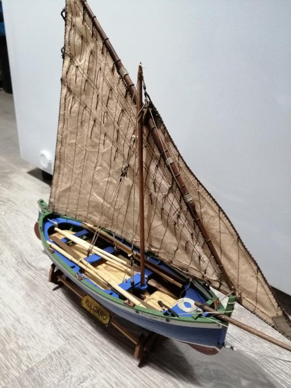

Buenos dias:

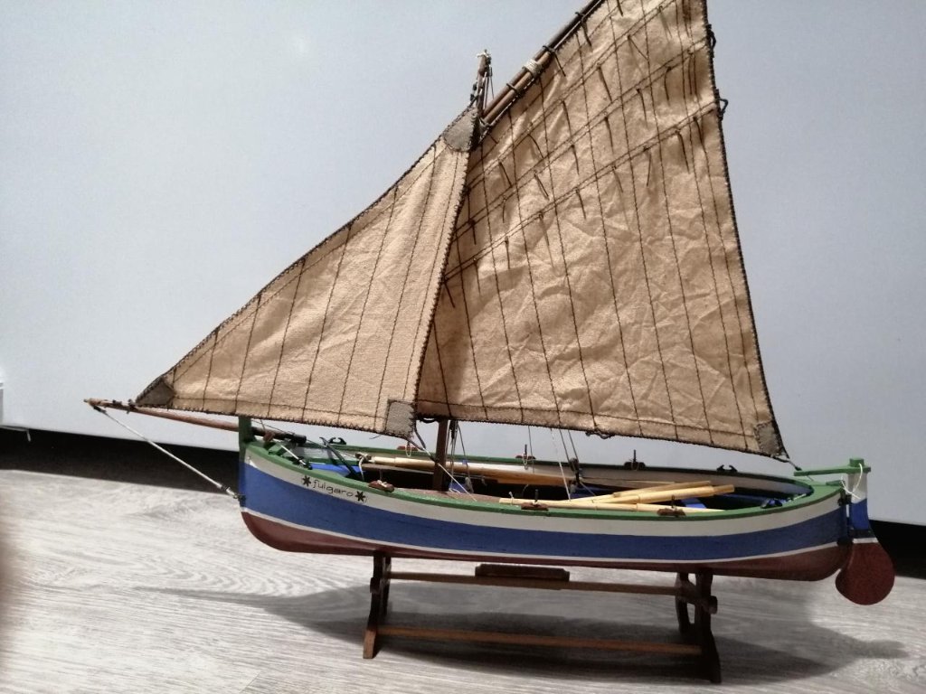

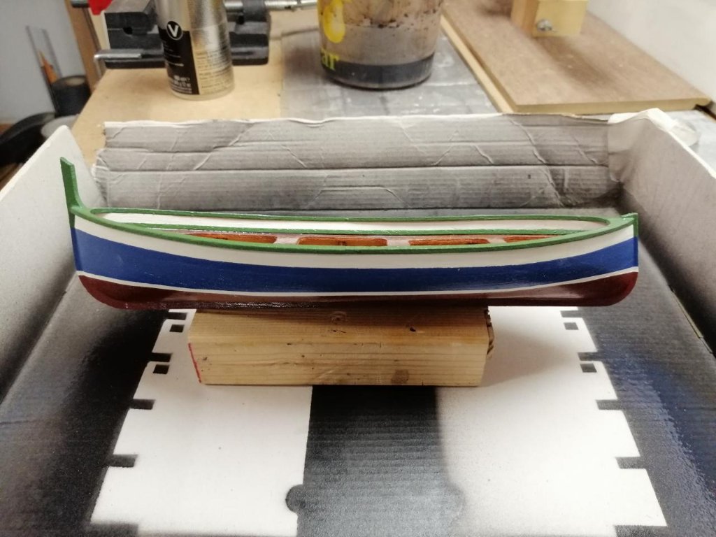

Aquí os dejo un nuevo proyecto que estoy haciendo, es un pequeño vote pesquero del mediterráneo.
Es muy sencillo pero es para un regalo.
Espero que os guste. Lo llevo muy avanzado y no he realizado muchas fotos ya que es muy simple.
Ya lo he pintado y le he dado la primera capa de barniz mate.

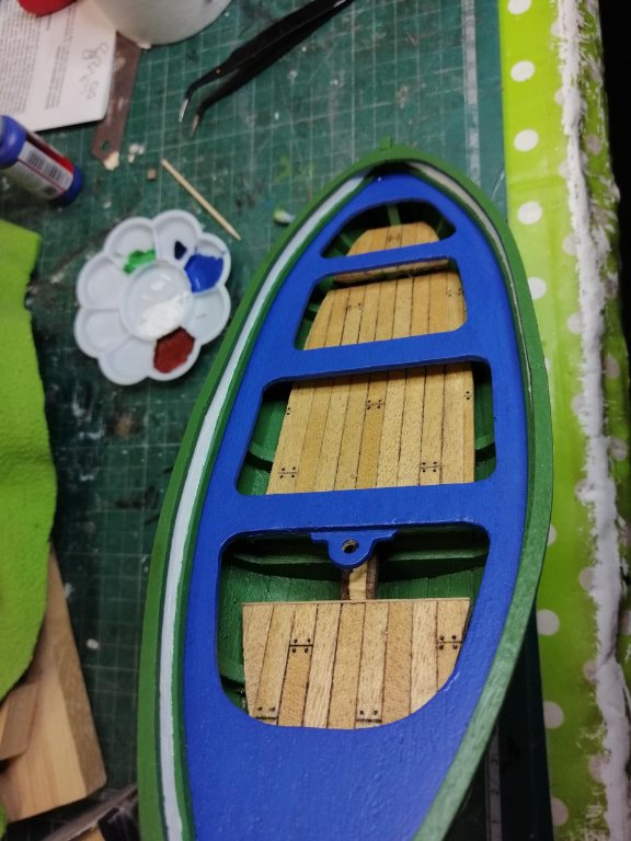

Re: Fulgaro. Pesquero por ancgo

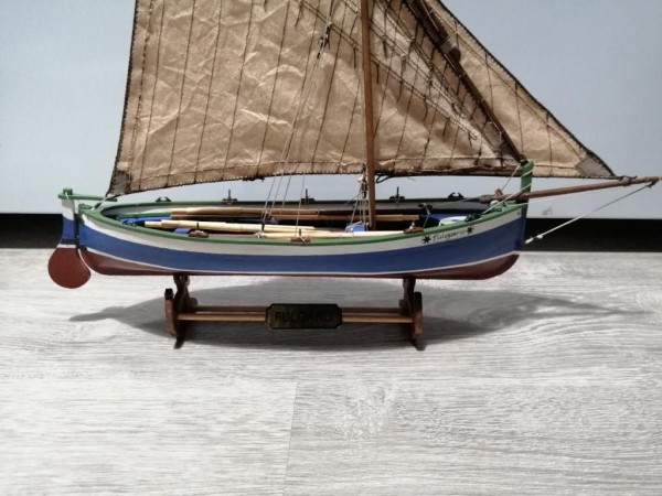

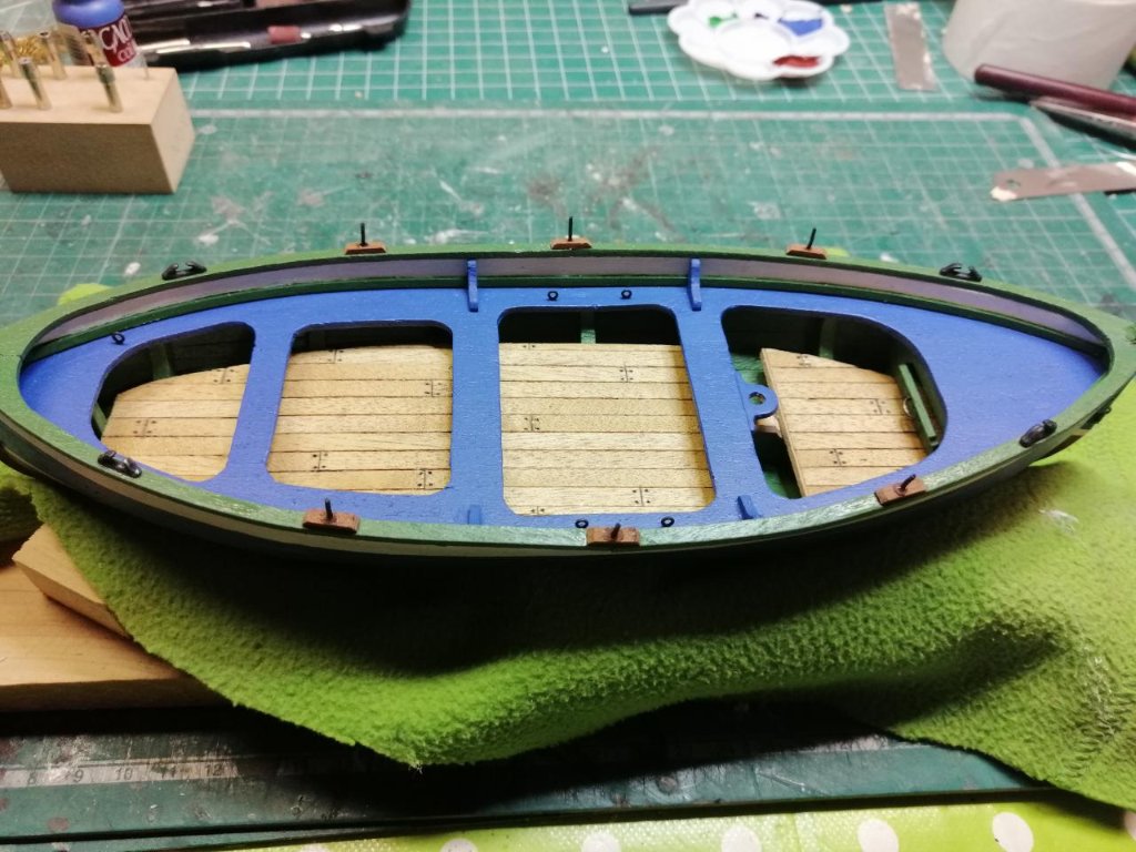

Un bonito bote a vela el que estás haciendo
El casco en la segunda foto se ve estupendo.
A pesar de que está bastante bien, te digo unas cosillas por si te cuadra mejorarlo.
Tuve un bote de este tipo y con la obra viva y bancada barnizados, lo cual era una auténtica pesadilla, porque había que estar barnizándolo cada tres años o así.
El bote lo compró mi padre y cuando reposaba en el agua, entre los botes cántabros, las diferencias eran evidentes; todos los del lugar estaban PINTADOS, por dentro y por fuera y desde luego, esa pintura aguantaba mucho más que mi exquisito ( y frágil) barniz de bote "veraneante".
Hay una cierta incoherencia entre tu casco pintado y el interior barnizado, pero lo dejo a tu criterio.
Mejoraría mucho (a mis ojos) si por lo menos pintaras los paneles del fondo, costados interiores y las bancadas.
Otra cosa es que los paneles del fondo, SIEMPRE eran desmontables, para achicar agua o bien para limpieza y por lo tanto coincidían en tramos independientes con las bancadas.
Por lo tanto era de tablones ENTEROS y no como los de una cubierta "tradicional" como los has puesto tú.
Sugerencia:
Pintaría el fondo (paneles) y los costados interiores de verde como el de la tapa de regala.
Los bancos de azul como el del casco
Para ello, puedes coger un pincel viejo y con un alicate DOBLARLO por la parte metálica, para poder acceder a todos los recovecos.
Pero si te da miedo estropearlo, estará bien así.
Te sigo un saludo

hola.es un bonito bote, si es para una persona enterada además de lo que dice Llaut le puedes quitar los obenques y el amantillo porque no lleva. Parece faltar la driza, troza , davante y orzapopa , que si lleva. Si no sabes como es te lo pinto.

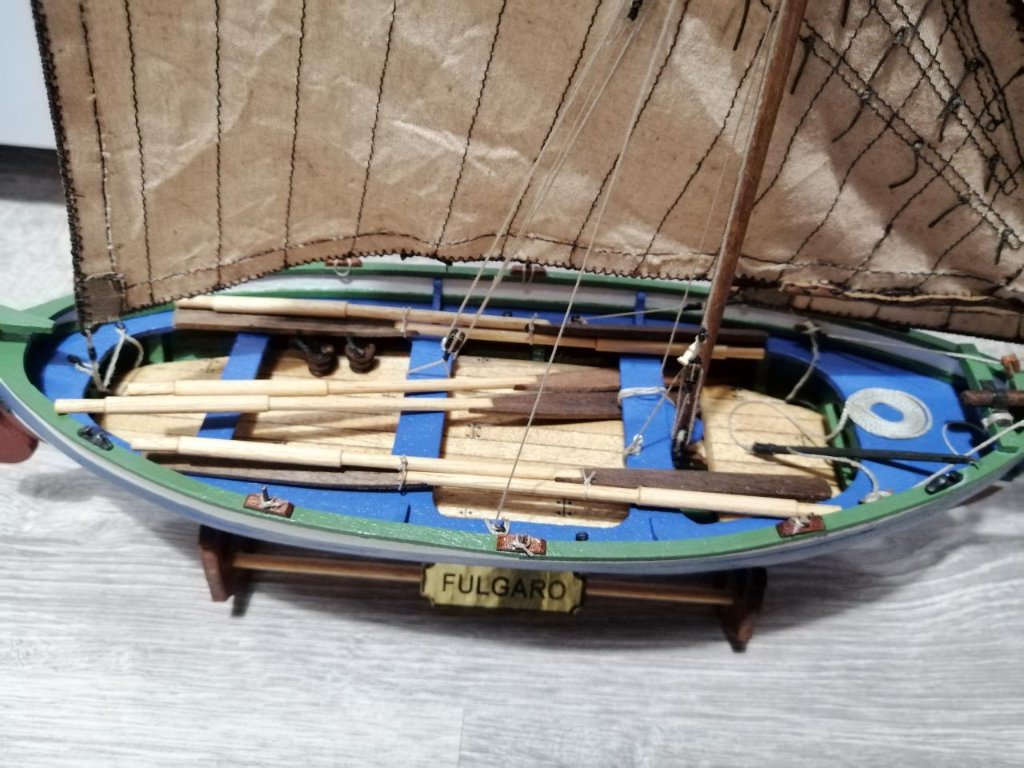

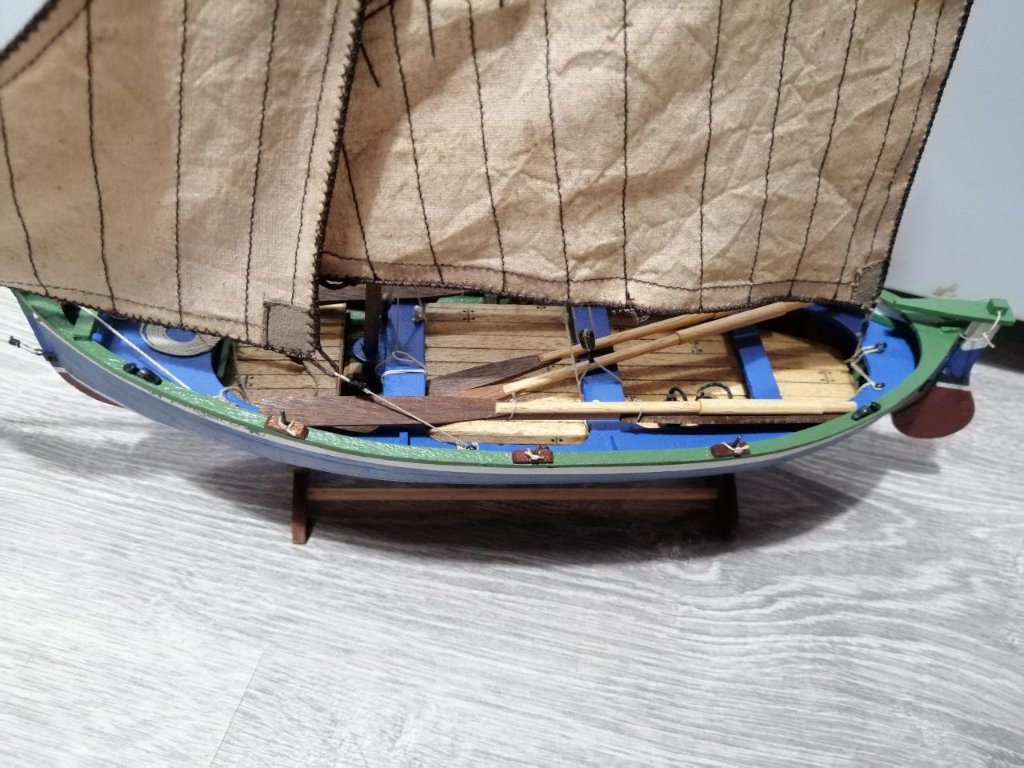

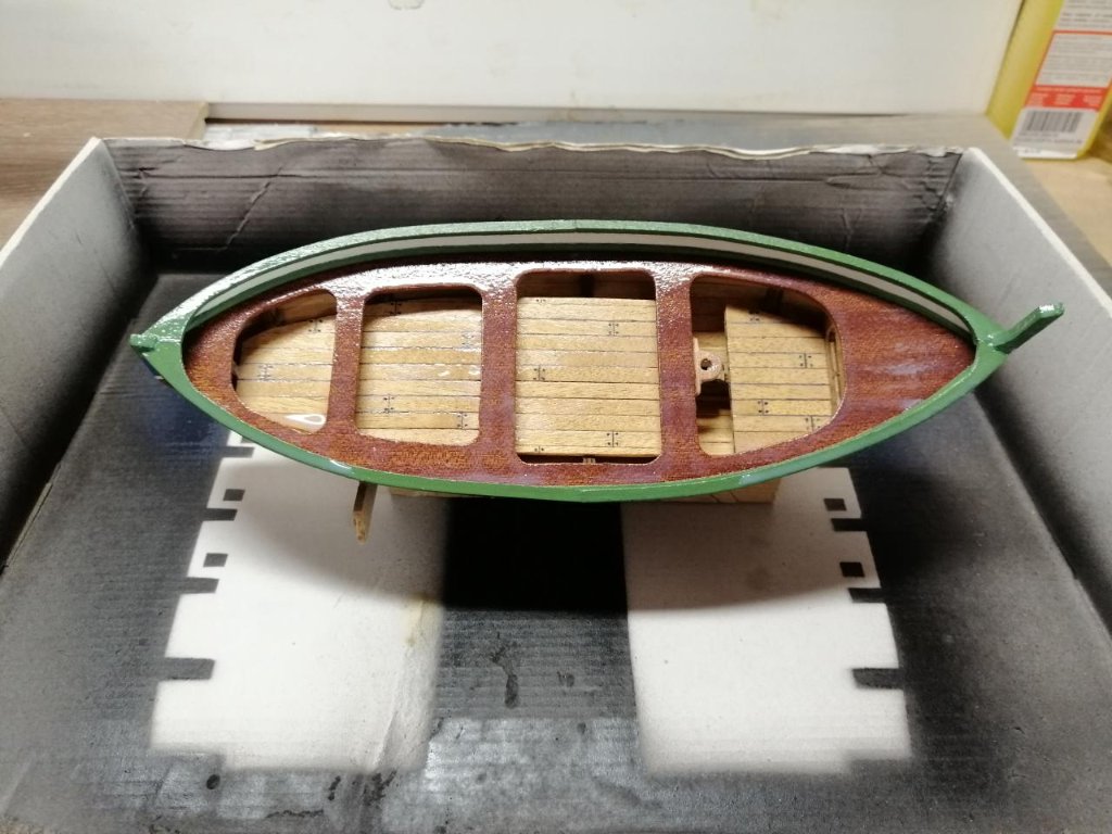

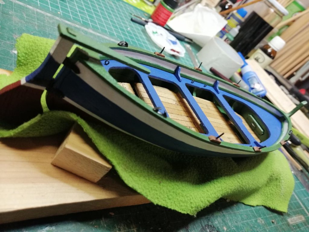

Gracias por vuestros consejos. He seguido los consejos de llaut y e pintado el interior y las bancadas. El suelo lo dejaré de madera. Me gusta más el resultado como decías gracias.

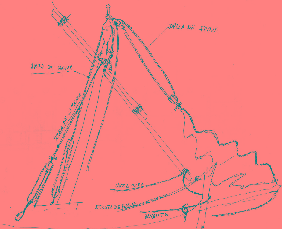

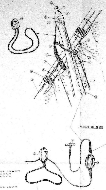

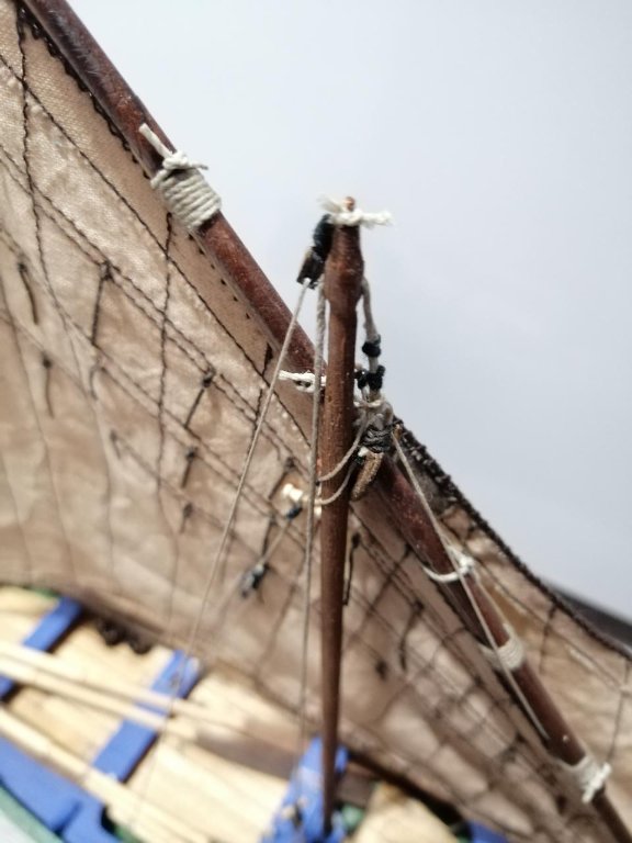

Hola, Te mando un dibujo rápido, pero si tienes interés en este tipo de embarcaciones puedo mandarte más por e-mail si me lo mandas por privado.
También te aconsejaría la compra de " Nuestra vela latina" de Oller y García Delgado, que es la biblia actual sobre el tema.
Muy resumido, en el dibujo:
La driza del foque puede llevar un aparejo pero tu barco es pequeño, unos cuatro metros supongo por lo que podría ir sencilla. La tira se hace firme en una cabilla en el banco del palo.
La amura del foque pasa por una cajera con roldana en el botalón y se hace firme a proa.
La Driza de mayor tiene tres partes: el estrobo que es una gaza aforrada que abraza la entena y tiene una gaza más pequeña en su pate superior donde se afirma la ostaga o amant o anfloc , este pasa por la cajera en la parte superio del palo ( el calcés) y baja a afirmarse en un moton o cuadernal, que junto a otro fijado al pie de palo y su cabo forman el aparejo de la driza.
Para sujetar la entena al palo se monta la troza, que consta también de dos partes. La que abraza el palo toma una vuelta a la driza rodea el palo pasa por una especie de anillo de madera que tiene en uno de sus extremos y el otro baja a firmarse en un aparejo más sencillo que el de la driza. Este aparejo es volante, se cambia de banda en cada bordada y hace de obenque. Se fija en las bandas.
Para orientar la vela se disponen dos cabos en proa, el davante y la orzapopa. El davante tiene una gaza que se enhebra en la entena, pasa por proa del caperol luego por un motón o similar en proa y va a afirmarse dande convenga. La orzapopa es similar solo que tira hacia popa. Ambas maniobras se cambian de costado al virar y permiten inclinar más o menos la vela hacia proa y hacia arriba.
La escota de foque se cambia de costado al virar y se amarra donde conviene.
La escota de mayor pasa por una muesca en la popa de la roda de popa, por debajo de la caña y se afirma idem. también se cambia al virar.
Un barco tan pequeño no lleva amantillo ( amantina) ni senal, ni OSTAS.
¿ A que es muy sencillo?

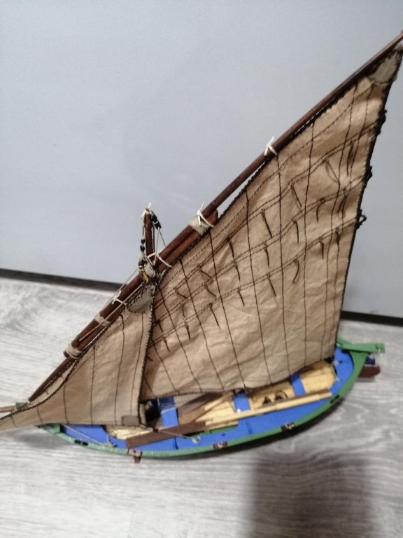

después de estudiarlo mas a fondo he entendido todo. creo,jejeje , lo único que no pillo es esto.

Pongo una imagen a ver si se ve

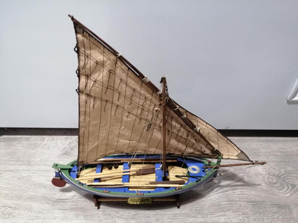

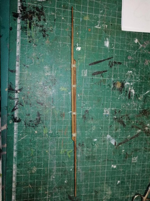

Ya tengo lista la entrena.

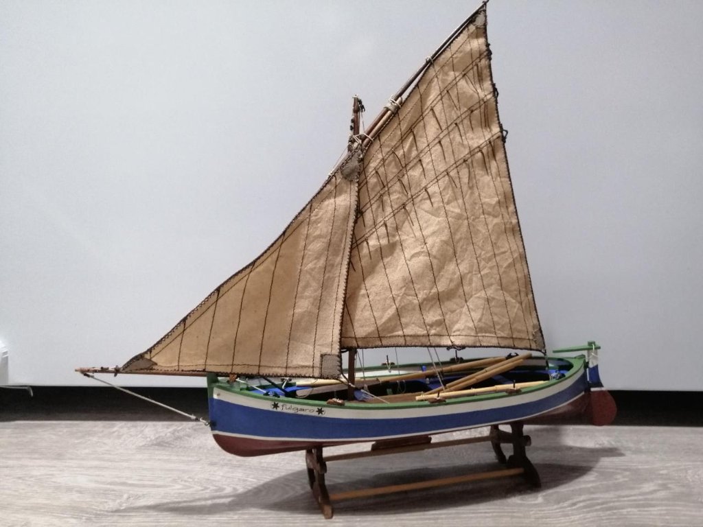

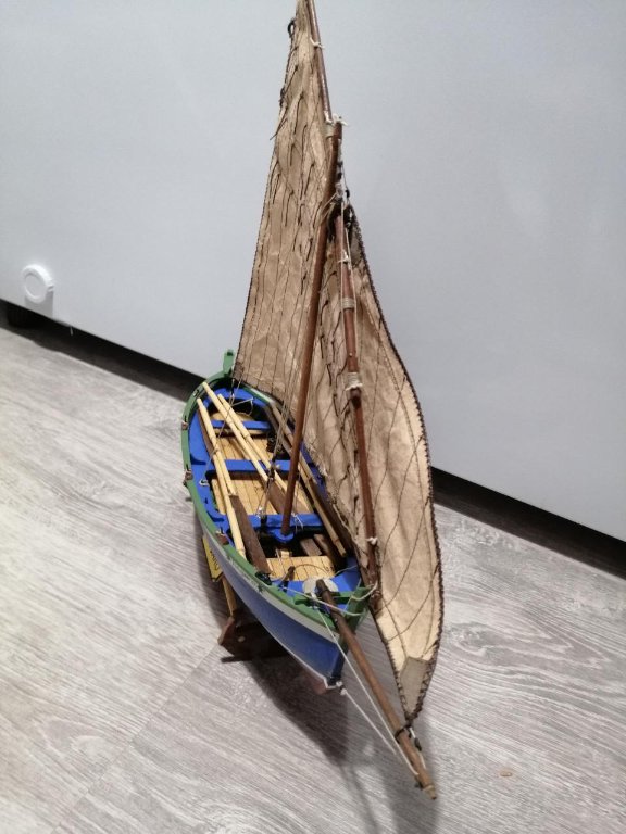

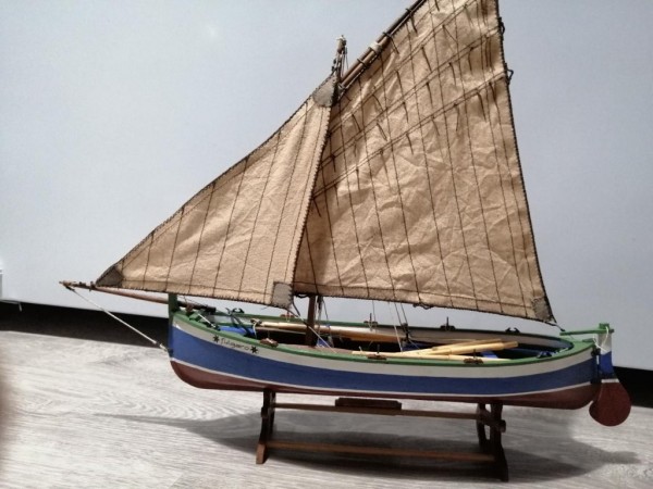

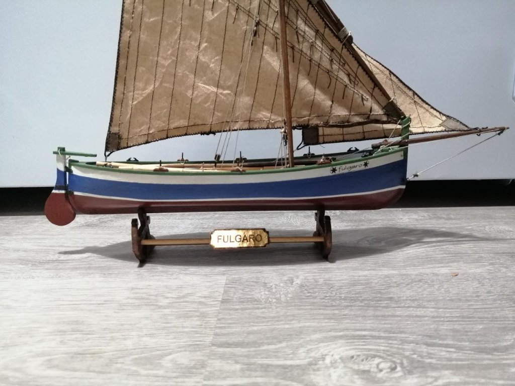

Bueno ya la tengo terminada a falta de algún retoque de última hora que me han comentado. Si alguien ve más cosas que mejorar que no dude en decirme las gracias.

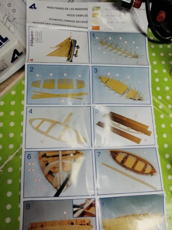

Desde la más absoluta ignorancia, una pregunta: ¿por qué en la foto de la caja del kit aparece la vela mayor aparejada a estribor y tú la has colocado a babor? Parece que se amontona con el foque.
No te guíes por los kits ya que sueles se poco fiables. Me he guiado por la documentación que me dijo leopoldo sobre el arte de la vela latina. Además de eso también modifique la amantina y todos los elementos de arboladura. No tiene nada que ver con el kit.
He realizado alguna modificación como poner más amarres a la vela con la amena. He pasado el cabo de la vela por un orificio en el bote y he tensado un poco más el foque.
Te ha quedado bastante "chulo" como se dice por aquí.
Las velas muy curradas, con sus refuerzos y todo.
El problema de mostrar las velas "comme il faut", es que es bastante complicado representarlas realmente cmo si el barco estuviera navegando.
Eso con una "prima" de piano y un poco de pintura, se arregla.
Me lo enseñó Leopoldo.
Aunque en una corbeta, es mucho más complicado.
Cosa de globos etc
viewtopic.php?f=44&t=13677&start=425
