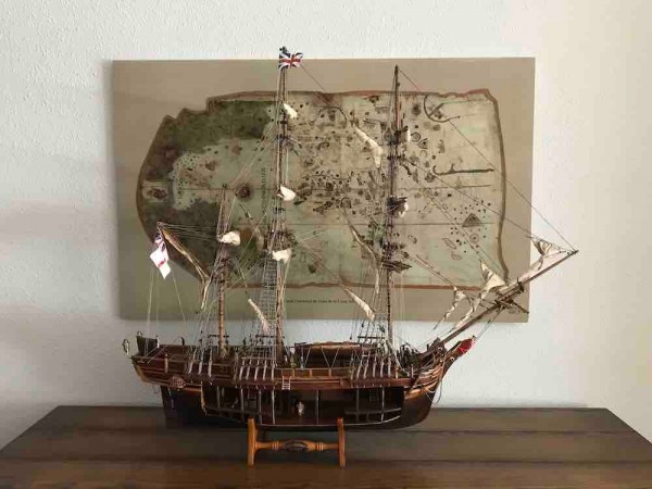

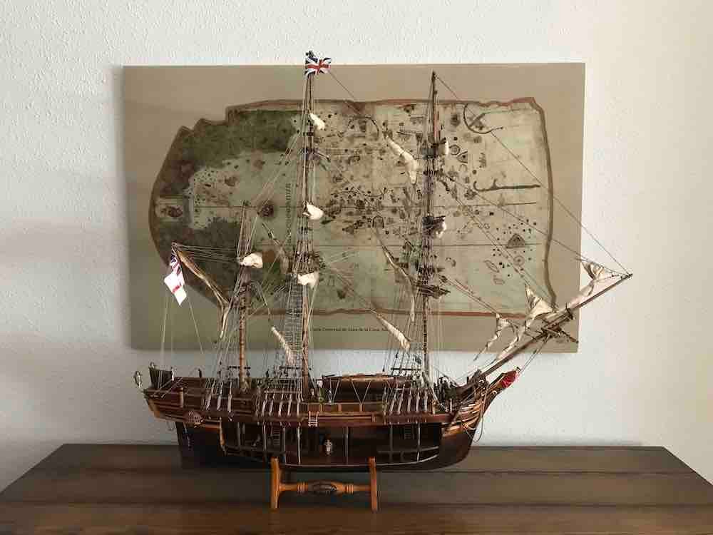

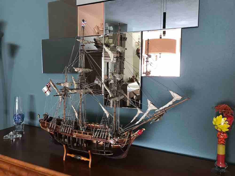

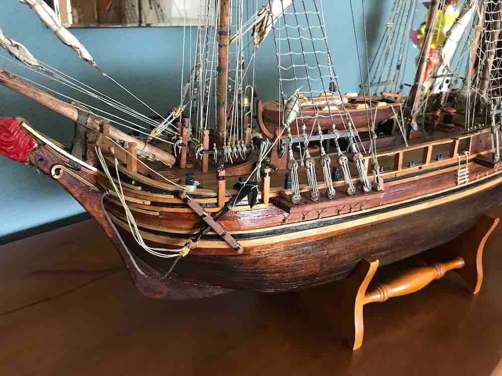

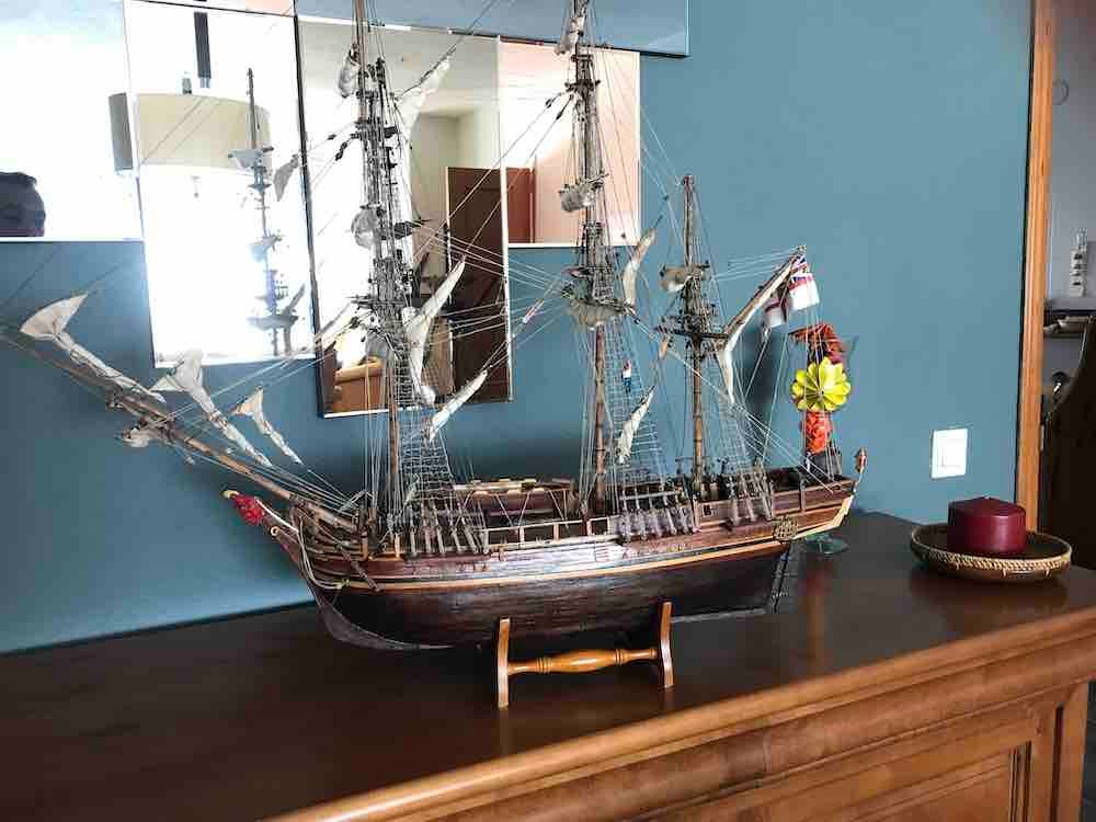

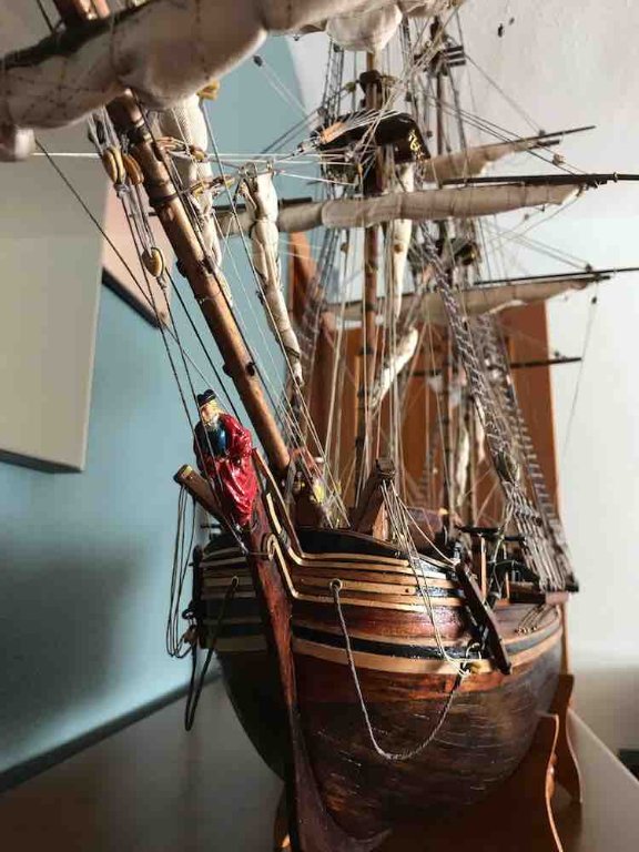

Por fin he terminado la Bounty originalmente de Altaya. Hará 19 o 20 años que la empecé. La he ido haciendo a rachas, en distintas etapas. Y eso me ha dado muchos problemas. El casco es de Altaya. La arboladura era una pena como venía descrita, así que la hice con los planos de Amati. Pero claro, el problema es que los cabilleros venían posicionados de manera diferente en los planos de Amati. Tampoco en Amati venían las velas de estay y tuve que buscarme la vida en distintos libros. Con lo que al final hice un híbrido que salió como salió. De cerca tiene muchas cosas que hice hace mucho y que ahora no haría, pero tenía que acabarlo como fuera y no tenía ánimo para corregirlas. No obstante admito todas las críticas que hagáis que seguro que serán muchas y las asumo.

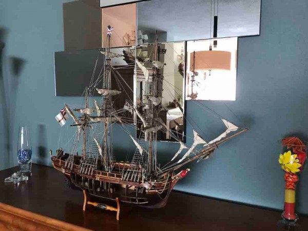

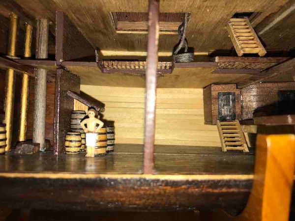

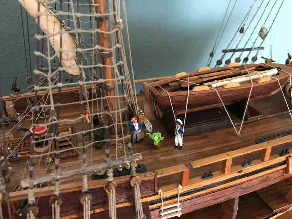

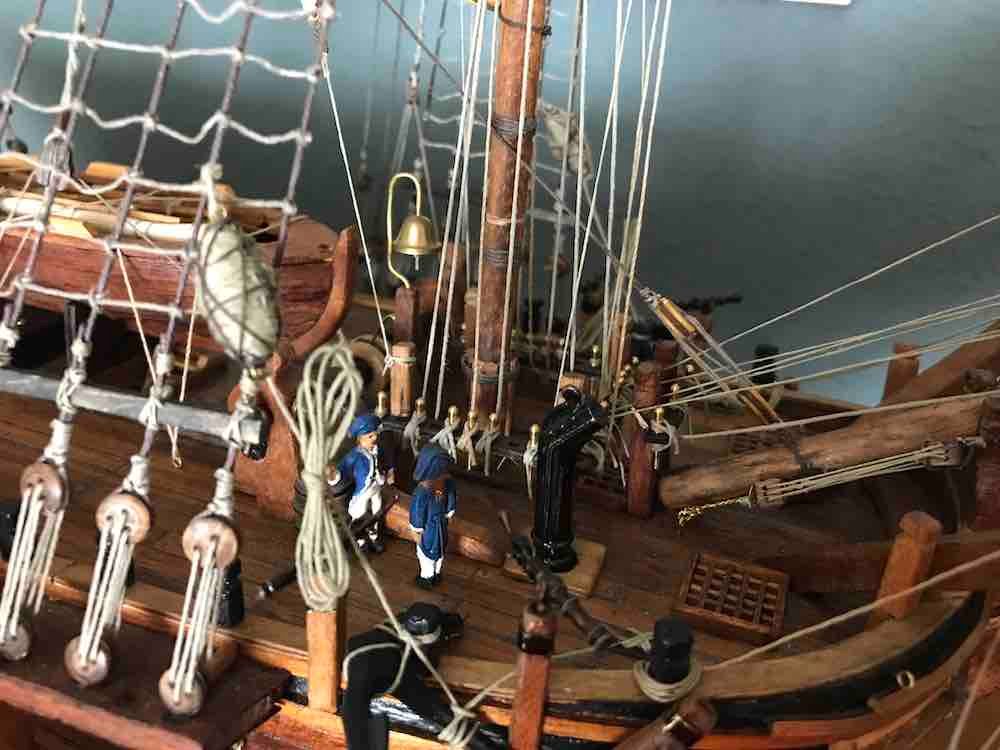

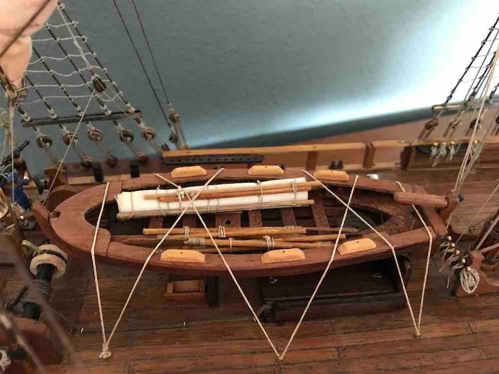

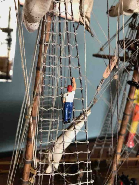

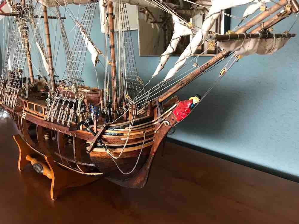

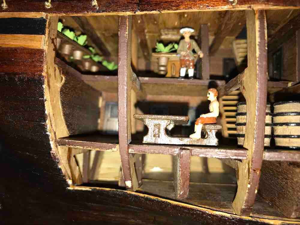

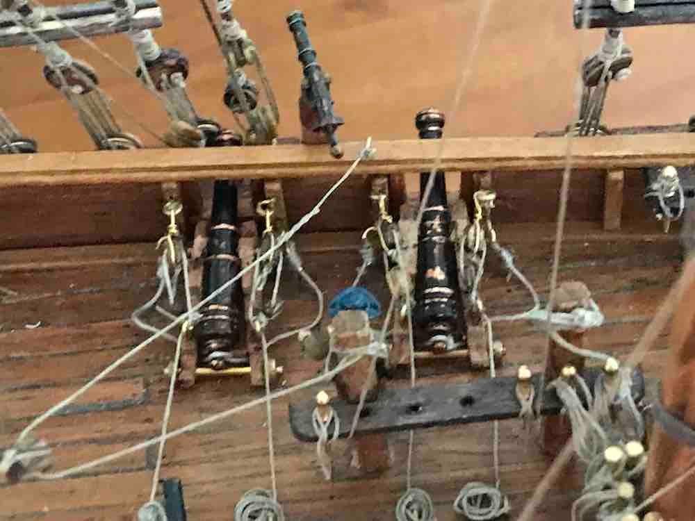

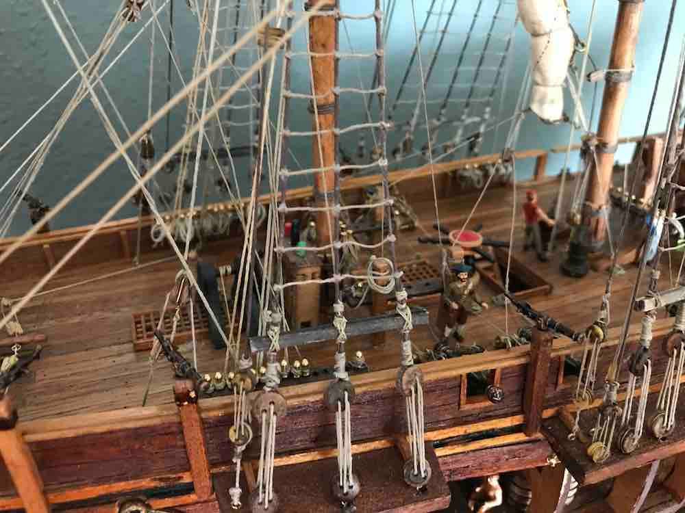

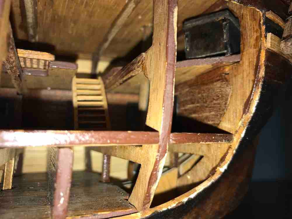

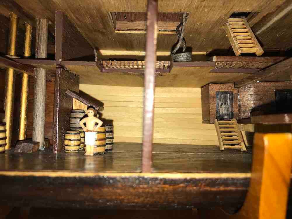

Ahí van más fotos con más detalles.

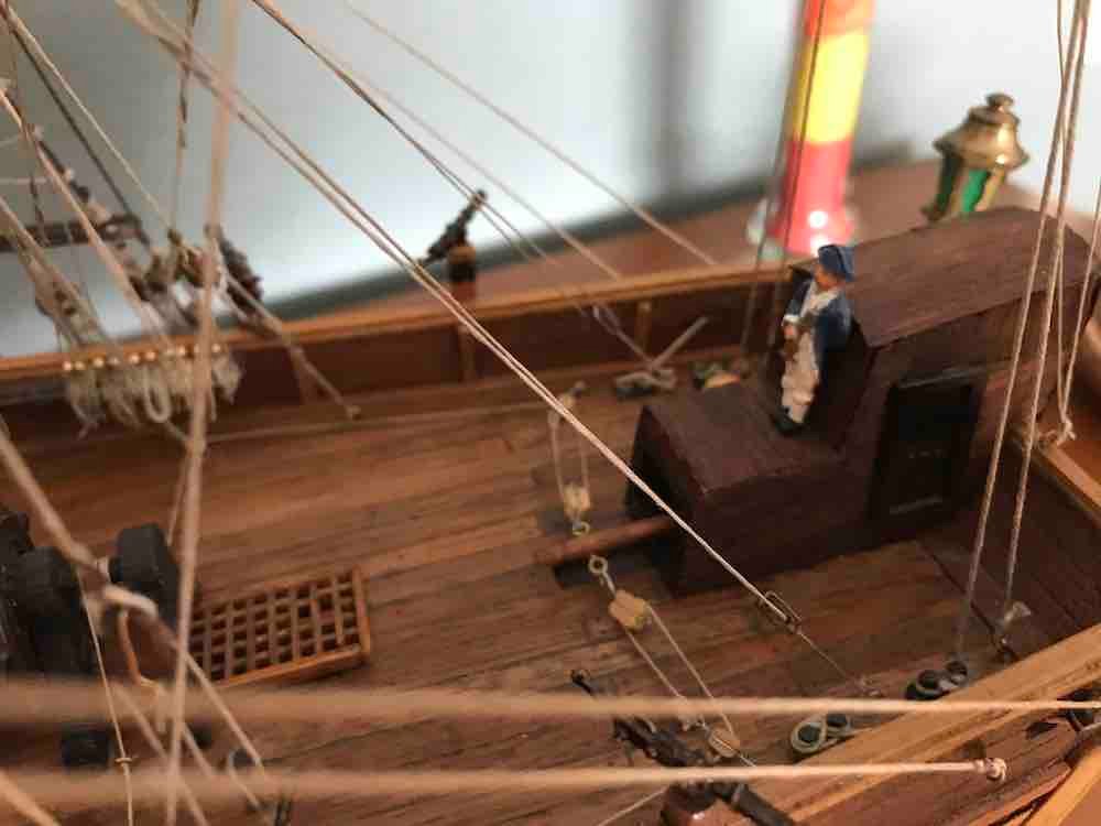

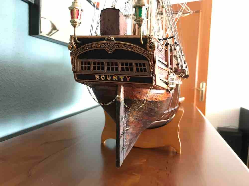

Enhorabuena, ha quedado muy vistosa, tiene sus cosillas pero el efecto general a mí me gusta. Lo del fanal verde y rojo a popa te lo podías haber ahorrado, los vidrios eran transparentes sin ningún color, pero por lo menos es más marinero que si pones los dos rojos como si fuera un bar de carretera.

Gracias por la benevolencia. Claro que tiene sus cosillas. Y sus cosas menos illas. Pero, como dije en el encabezamiento, lo tenía que terminar. Era ya una cuestión de "decencia". Tengo otros terminados que empecé después de él. Pero también es que Altaya, mucha foto y mucha ficha pero joder, de planos fatal. De hecho no tenía planos ni de la jarcia. Y eso en distintas épocas me desanimaba y lo procastinaba. Si tuviera que hacerle de nuevo, lo haría mucho mejor y mucho más rápido. A pesar de ello, el balance global, a mi, también me gusta.

Una cosa Leopoldo, lo de los fanales rojo y verde es porque en algún kit o materiales que compras vienen con esas molduras de plástico para colocar en ambos colores, el rojo para babor y el verde para estribor. Estoy entonces ¿equivocado? o como va eso del verde y el rojo? Gracias por el comentario, pues puedo cambiarlo fácilmente.

Muy vistoso y como comentas, si el objetivo era terminarlo, ahí lo tienes.
La mayoría de personas que lo vean dirán que vaya currada y no van a entrar en detalles menores.
Respecto a los fanales rojo y verde, en los barcos de esta época, que yo sepa no se diferenciaba por colores babor de estribor como se hace ahora.
Para mi, es el "detalle" que más llama la atención ya que estos fanales no eran de colores.
En cualquier caso, es tu modelo y tu decides el acabado que quieres darle.
Enhorabuena por el trabajo.

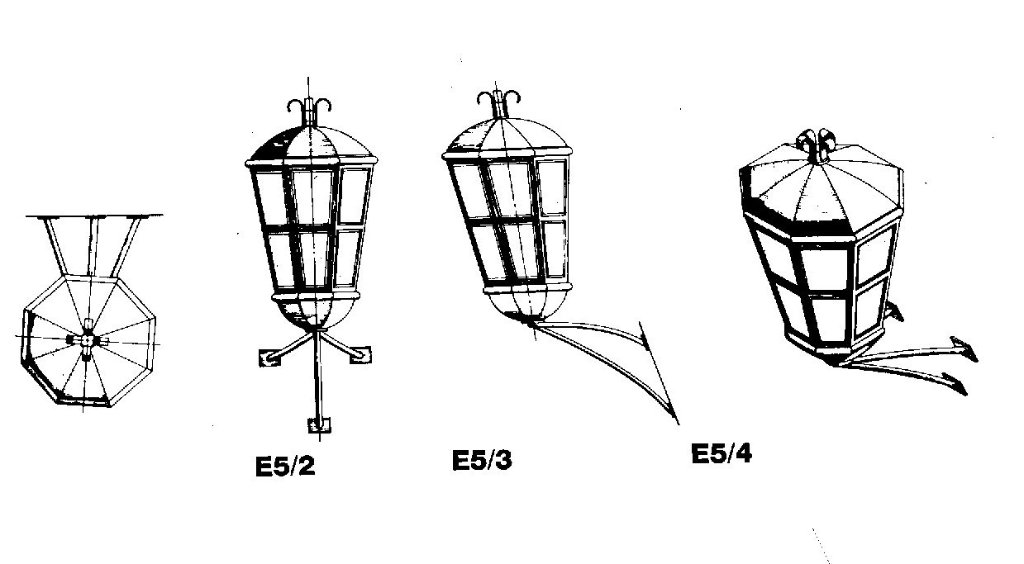

Hola, lo de las luces de navegación roja y verde es muy posterior a la Bounty. En su época se colocaban vidrios transparentes y si era un barco de un cierto porte y además francés los vidrios iban moldeados como lentes de Fresnel para concentrar la luz en una dirección, como los faros.
No sé si será fácil sacar los plásticos de colores pero meter unos nuevos transparentes tiene su miga. Si eres capaz, seguro que puedes colocar un velón de cera amarilla de 1mm. de diámetro.
Y si quieres superarte aún más adjunto el que dibuja McKay en "The armed transport Bounty" ed. Conway.

Perdona mi ignorancia Leopoldo, pero a que te refieres con lo de "un velón de cera amarilla de 1 mm". Por lo de quitar los plásticos de los fanales no hay problema. Lo que no se es lo del "velón" que es. Me gustaría que me ampliases la información y gracias por las imágenes de los fanales.
- Mensajes: 5834
Re: La Bounty terminada
Perdona, no había visto tu pregunta, supongo que te sabrás la respuesta, por si acaso el velón es un gruesa vela de cera que encendida en el interior del fanal suministraba luz.
