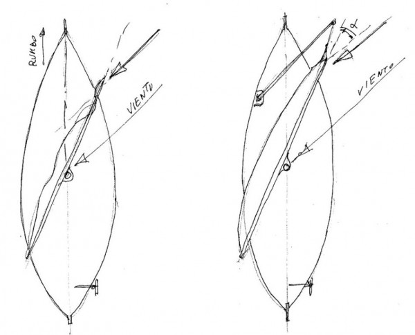

Hola Carlos, disculpa el retraso.
En esto de la vela no se puede ser categórico porque hay mucho "depende" pero te voy a explicar cómo creo que es.
Antes del siglo VIII no parecen existir las bolinas, que son unos cabos que tiran hacia proa de los lados de la vela, por lo que las naves con vela cuadra no podían ceñir ( ir contra el viento) . Los vikingos idearon estirar el borde de barlovento de la vela con ayuda de un palo que firme en cubierta empujaba hacia delante la caida de proa de lo vela impidiéndole el flameo y permitiendo formar un angulo menor entre el rumbo y el viento. Poco más tarde los mismos vikingos colocaron a las caidas de la vela un par de cabos que pasaban por motones u horquillas en los extremos del palo citado, el "beitass" consiguiendo tirar de dos puntos y con un ángulo mejor. La réplica de la nave de Gokstad va así equipada y ciñe bastante bien a menos de 60º del viento.
Ahora el duplicar las bolinas como has hecho tú es nuevo, no tiene sentido tirar de la caida hacia popa salvo un raro caso de querer cerrar la vela, cosa difícil porque en todo caso lo que hace falta es abrirla no cerrarla.
Adkunto un croquis explicativo.
Para que el barco pueda avanzar contra el viento( formando un ángulo de unos 60º con el mismo) , es necesario que el viento forme con el rumbo un ángulo de unos 40º y el borde de ataque de la vela unos veinte, porque si no la vela flamea y no da empuje.

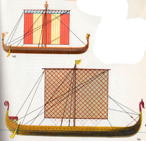

En la ilustración de "El Buque" de Landstom ( ed. Juventud) puedes ver en la fig 161 un drakkar que lleva un largo beitass empujando hacia proa el borde de ataque de la vela, y en la fig 163 pag 65 otro drakkar con bolinas dobles.
Si no me he explicado bien me dices.

Hola Leopoldo.
Ha quedado clarísimo. Aunque sería un ejemplo muy "bruto" es como querer abrir la puerta a la vez por los dos lados.
Muy claras tus explicaciones.
El tema de la fidelidad o realismo de los modelos que hago es una asignatura pendiente que tengo. Muchas veces hago prevalecer lo "bonito" o lo que "veo" dejando de lado como es este caso, la funcionalidad real de lo que estoy haciendo.
Muchas gracias por tus explicaciones.
