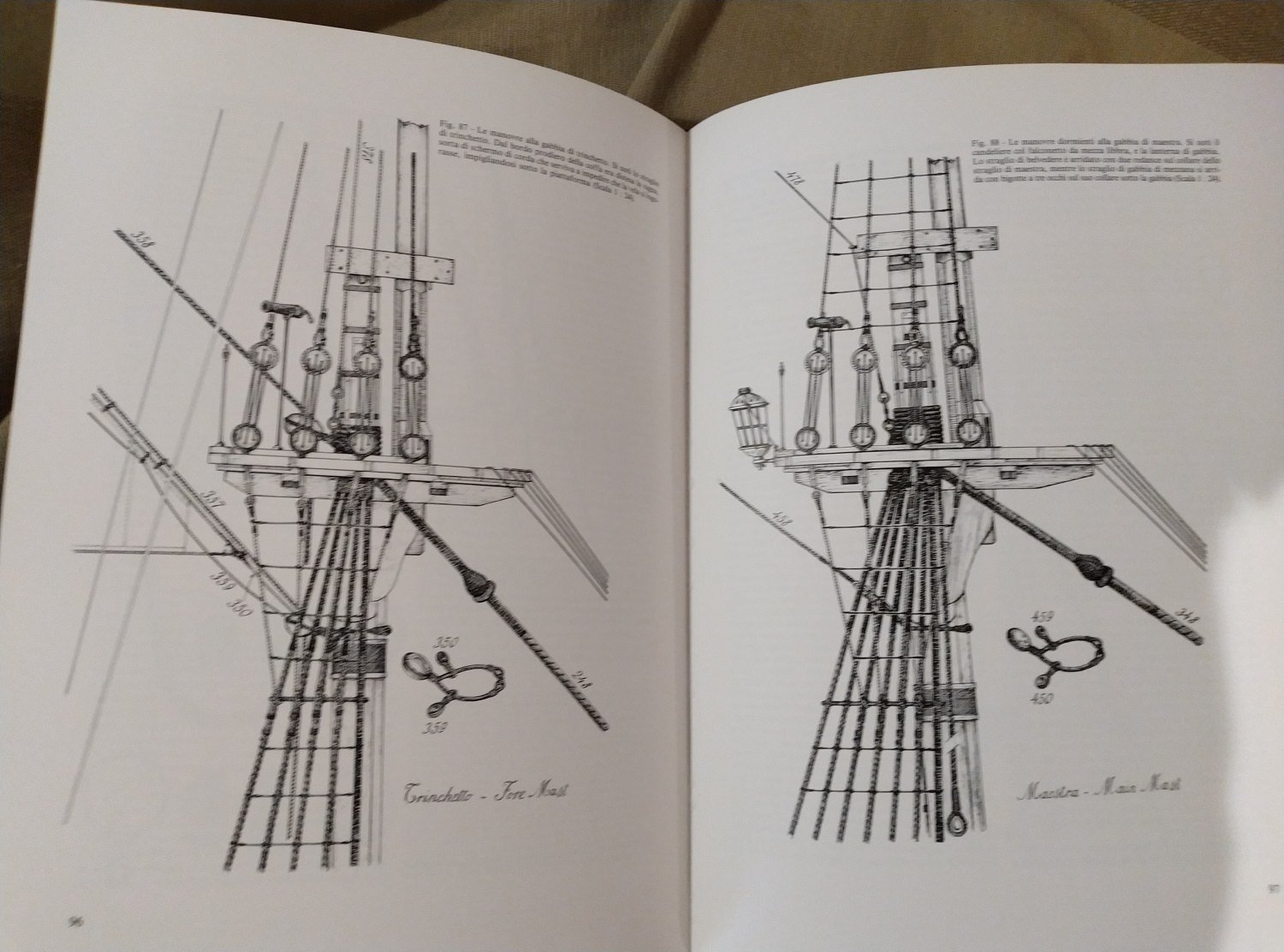

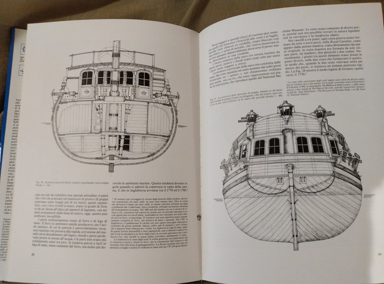

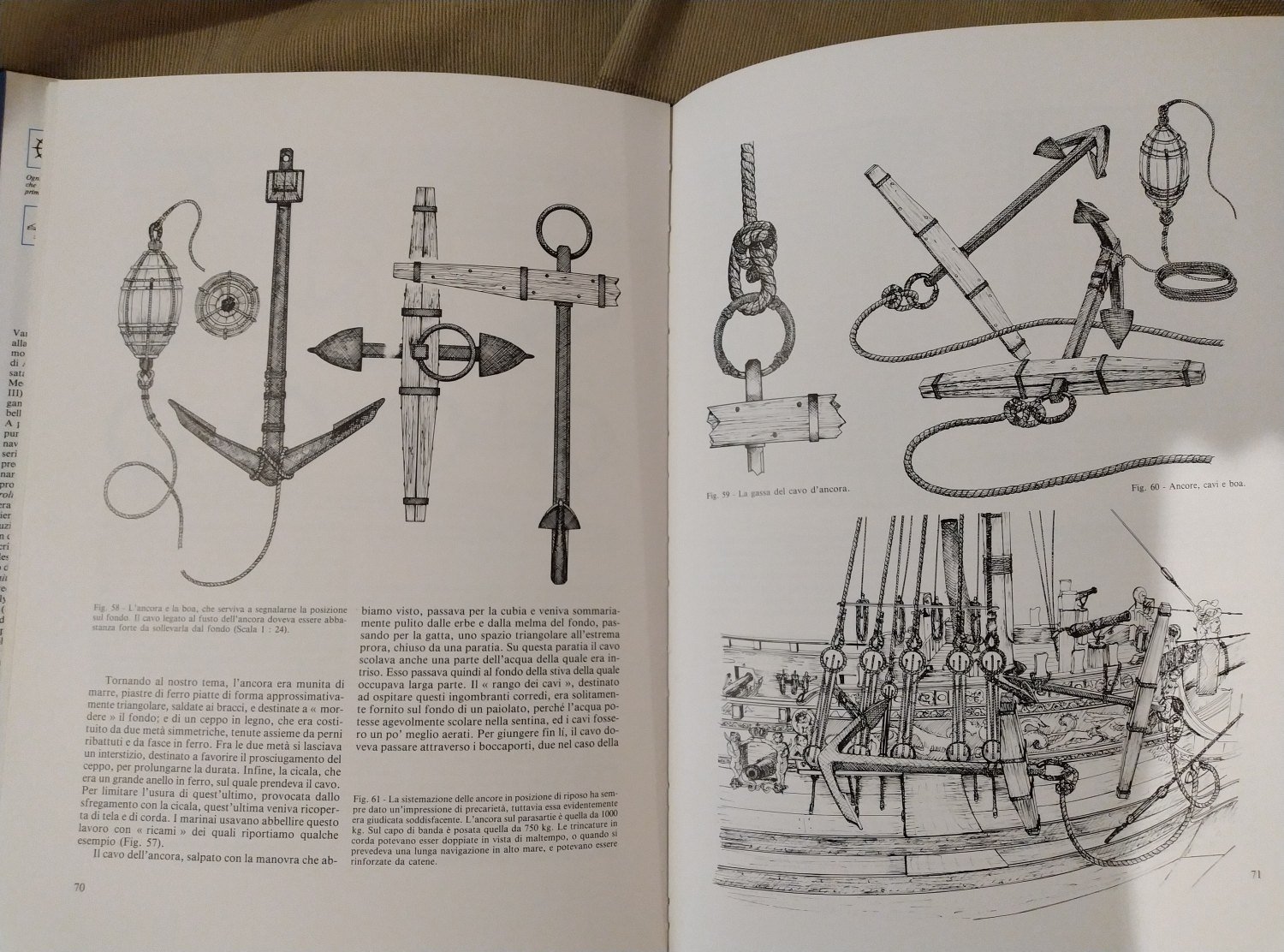

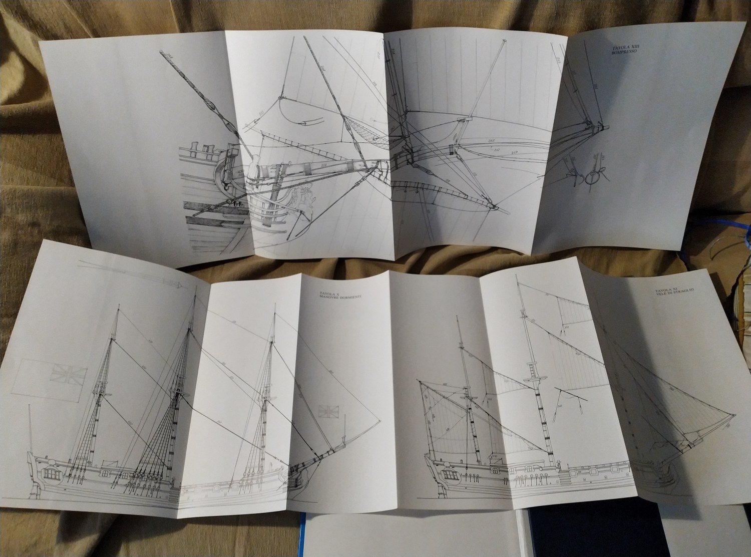

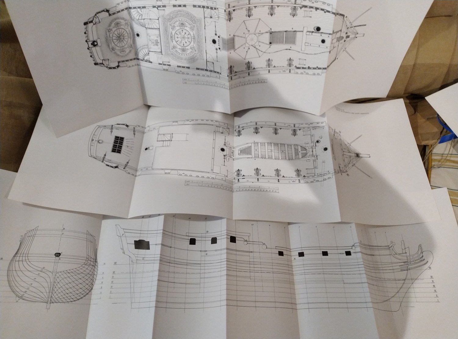

Buenas... Llego un poco tarde, pero podría ser de interés.
Del Royal Caroline, hay un libro de los años 80 que se puede conseguir. Está en italiano y los autores son los mismos que los de la serie Anatomy of the Ship. Diría que es el mismo libro, alguna primera versión italiana pero tiene la ventaja de qiue tiene un juego de planos a escala 1:48 (excepto el aparejado) y 108 ilustraciones y, claro, el libro es más grande. La "pena" es que esté en italiano.
Royal Caroline (1749)
Autores: Sergio Bellabarba y Giorgio Osculati.
Editor: Milano, Mursia
Todavía se puede encontrar en segunda mano:
https://www.iberlibro.com/servlet/BookD ... 1-_-title1
https://es.maremagnum.com/libri-antichi ... /160846598
Dejo algunas fotos
