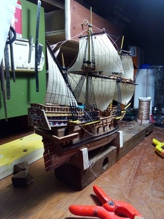

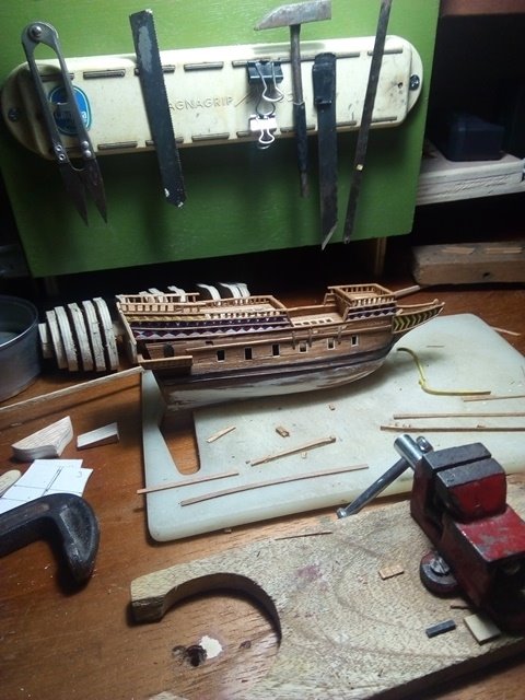

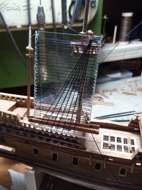

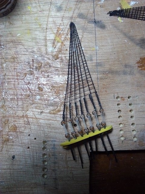

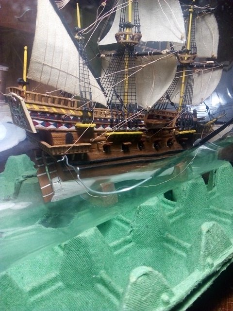

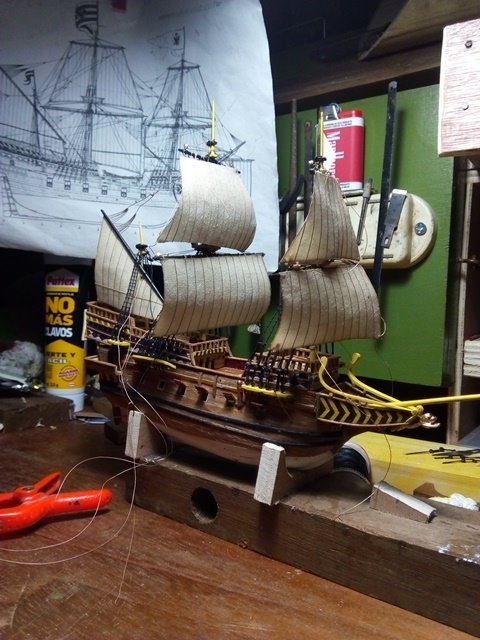

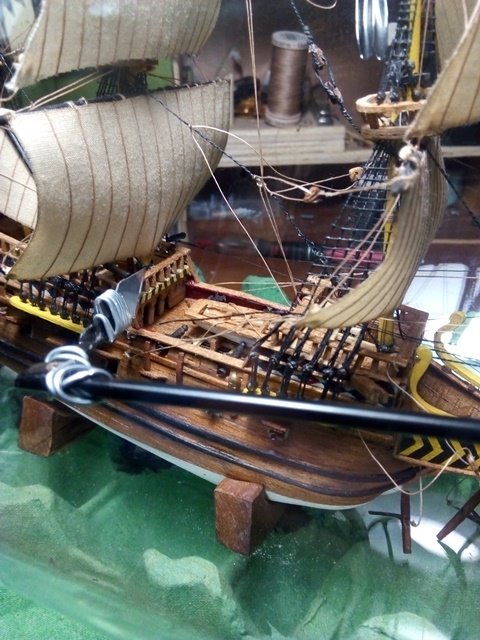

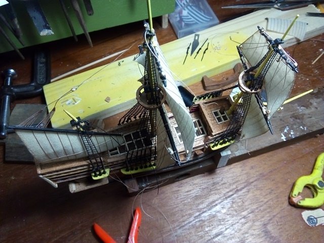

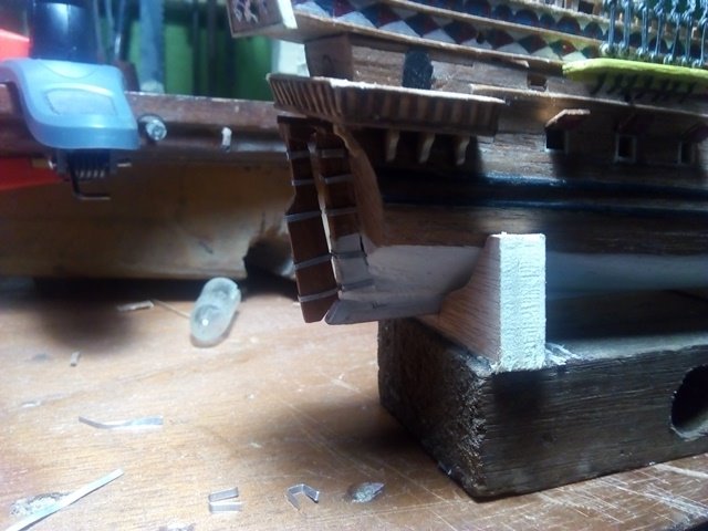

mas fotos del barco en botella

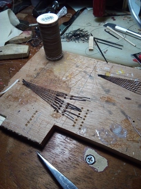

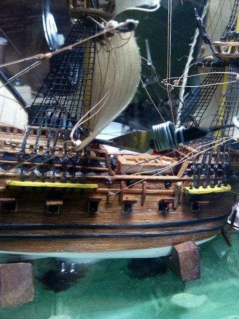

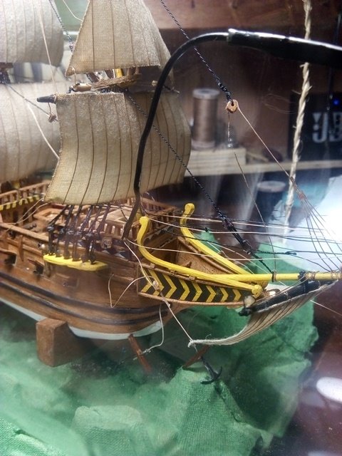

Mensaje por Edduardo_Roldan »

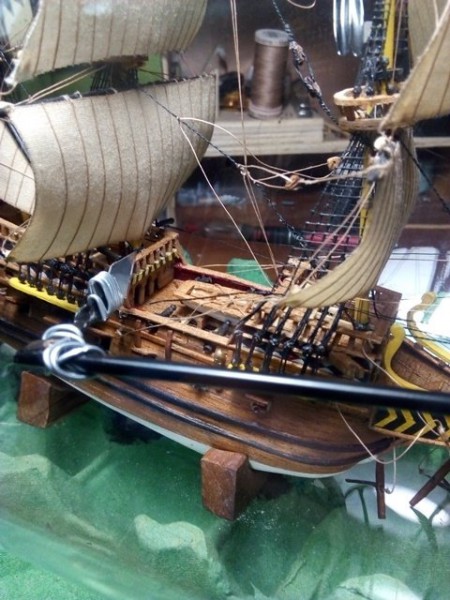

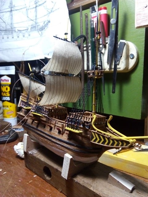

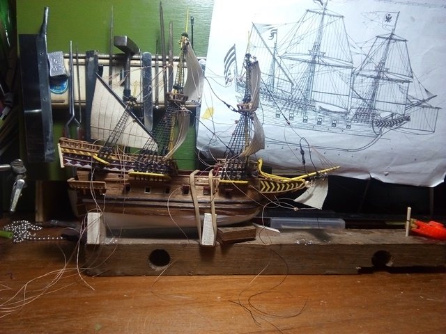

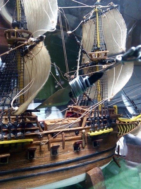

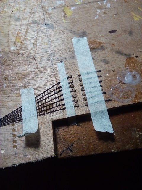

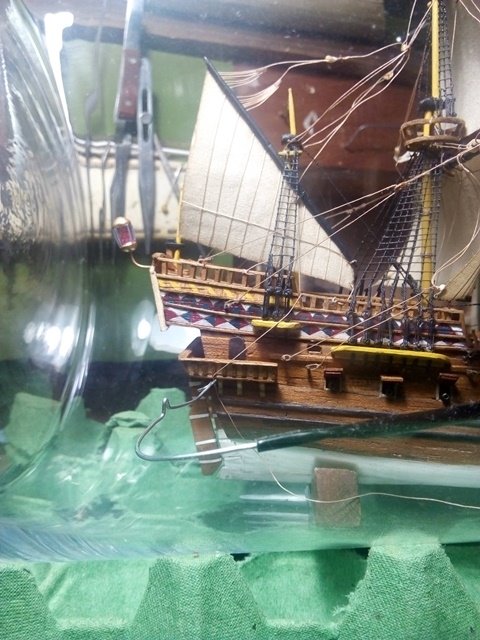

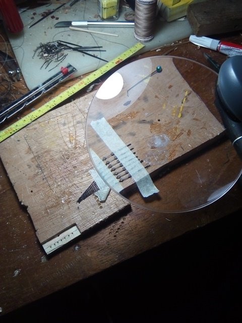

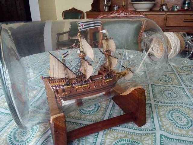

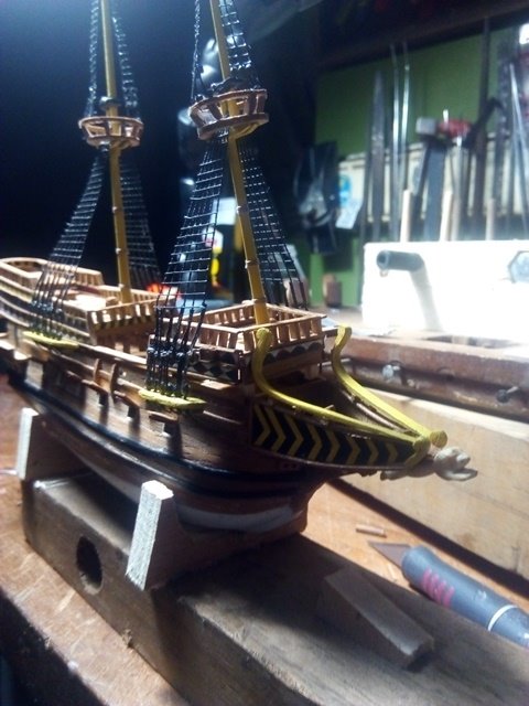

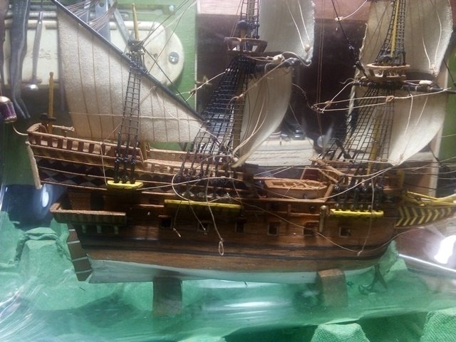

ultimas fotos del proceso , saludos

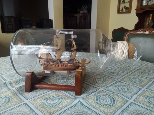

Muy buen trabajo y mucha habilidad y paciencia. :clap: :clap: :clap: Pero no veo como has conseguido meter el barco dentro de la botella :shock: a mi me parece que el casco es mayor que el cuello de la botella.

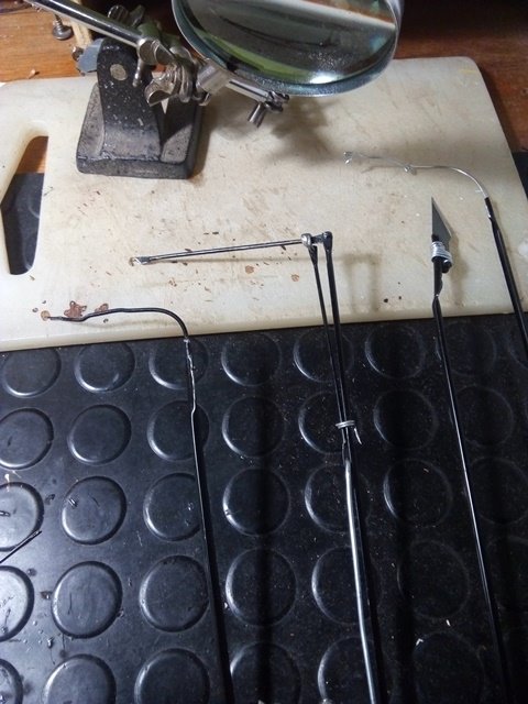

Gracias Paco, feliz año, pues el casdo esta en 4 partes , pego primero el pedestal con epoxi y luego ya introdusco parte por parte pegándolo adentro con cola de carpintero .
e realizado unas pinzas o varillas de un paraguas viejo, pero si que tiembla el pulso . este mes de Enero 2020 entrare a un concurso de modelismo aquí en mi país ya te contare como me fue, saldos , Eduardo
