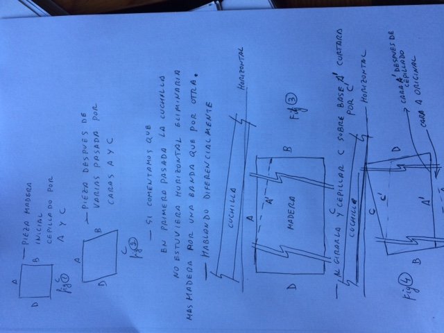

Re: Alineado de cuchillas de la DH40
Buenos días Valsan.
Creo que no he sido claro en la explicación del problema. Añado un adjunto en el que describo el problema.
En la fig 1 tenemos la pieza que se quiera cepillar y se realiza el cepillado por la cara A y por la cara C alternadamente.
En la fig 2 se muestra el problema que genera dicho cepillado donde se ve que la sección transversal de la pieza se vuelve trapezoidal cuando debería ser sección cuadrada o rectangular siendo sus lados paralelos dos a dos.
En la fig 3 he realizado una hipótesis de lo que puede estar ocurriendo aunque no lo puedo certificar, y es por lo que he solicitado vuestra cooperación.
Si realizo la hipótesis de que la cuchilla no esté horizontal dicha cuchilla me estará cepillando la madera más de un lado que de otro, generando un cepillado que en vez de generar una superficie paralela a A lo genera por una superficie A'.
En la fig 4 si giro la pieza hacia el lado C, para alternar el cepillado, voy a generar el apoyo sobre la cara A' en vez de sobre la cara A con lo que estoy generando un problema incremental a cada pasada, produciendo dos caras A' y C' que pueden ser paralelas entre sí pero que han dejado de ser perpendiculares a las caras B y D con lo que su sección deja de ser paralelepípeda pasando a ser trapezoidal, como se puede ver en la figura A', B, C' y D.
Este es el problema por el que solicitaba el sistema para realizar la comprobación del paralelismo del corte de las cuchillas con la madera.
Espero que esta vez lo haya explicado debidamente, independientemente de si se puede solucionar o no dicho problema.
Por lo que leo tu quieres sacar a grueso listones y que te salgan totalmente a escuadra
Mi pregunta es labras primero cara y canto a 90 grados ??
Salu2. Jose
Salu2. Jose

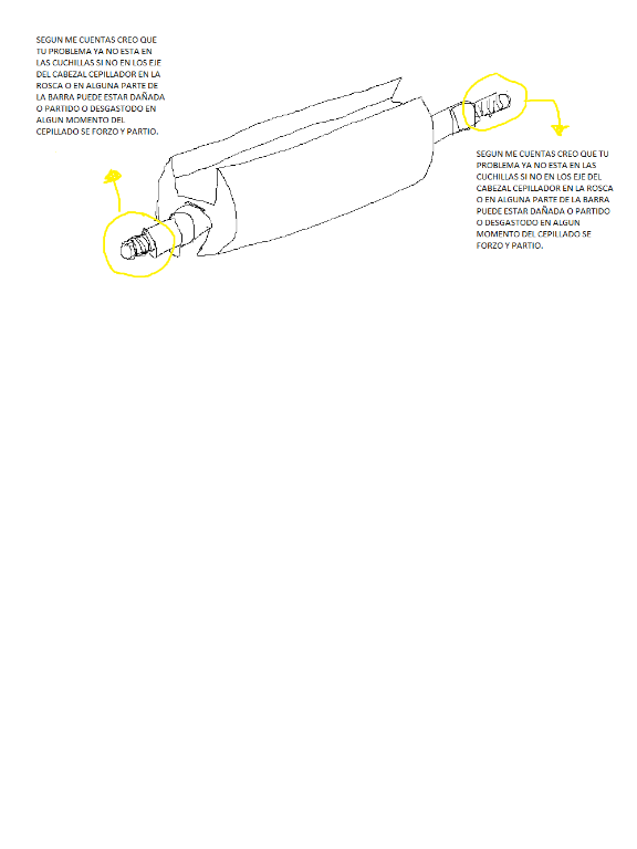

Hola disculpa no haberte entendido antes, ahora creo que si te entendido perfectamente, y por lo que cuentas es una averiá mas importante, de lo que a tus palabras se consideraba o se deducía, comprendido tu problema dándole algunas vueltas, para poder ayudarte, viendo el manual de la maquina, creo en mi opinión, que tu problema ya no es lo recto, paralelo o afilado que estén esas cuchillas puesto que el problema no es ese, tu problema esta en el cabezal cepillados que tiene forma de H este tienen un eje central que le une a la maquina para dar vueltas, este al ponerse en marcha va cortando el material y adsorbiendo la pieza, en algún momento, por enganche o obstrucción, partió o se deformo, provocando desviación trapezoidal, que se acentuá cuanto mas pasadas se realicen.
Entonces no sabemos que parte puede ser si el eje propiamente dicho o el otro lado donde se conecta el eje a la maquina.
Esta averiá nunca se me a dado el caso a mi.
Reparación de esto complicado desde luego, que intentaría yo, no lo se, igual desmontarla depende de lo atrevido que sea, seguramente no es mas complicado que una impresora de tinta, intentar llegar al problema, proxxon no tiene problema con las piezas creo que todo las sirve para reparación no creo que te vallan a poner pegas. Cambiando todo el conjunto del cabezal cepillado igual es la solución a tu problema, yo lo intentaría, pero a unas malas tiene también el servicio técnico de proxxon yo te animo a que tu la intentes reparar se aprende mucho te lo aseguro.
Un saludo, si tienes alguna duda o te puedo ayudar en algo aquí me tienes, me gustaría que si das con la averiá si es esto que comentamos consigues repararla no lo cuentes.
Buenos días José.jose_toledo escribió: Sab Abr 13, 2019 7:41 pm Por lo que leo tu quieres sacar a grueso listones y que te salgan totalmente a escuadra
Salu2. Jose
Mi respuesta no es concluyente. Creo que sí pero solo realizo el corte con una sierra de disco que he comprobado con una escuadra y aparentemente si está a escuadra, pero al ser la dimensión pequeña, de aproximadamente 1 cm, no sé si lo puedo apreciar con más exactitud.
Deduzco, por lo que me realizas la pregunta, que si en origen la madera no está suficientemente escuadrada, o netamente escuadrada, el cepillado no hará más que aumentar la desigualdad o la falta de paralelismo ¿no?.
Si después del corte las superficies no fueran perpendiculares ¿el cepillado empeoraría dicha falta de perpendicularidad?
Igual lo que yo creo un fallo de la máquina no es más que un inicio erroneo de procesado.
Gracias por la anotación. Intentaré comprobar con más exactitud si se cumple la escuadría.
Buenos días Valsan.
Muy agradecido por tu interés en el caso.
Nunca lo podré asegurar al ser la máquina de segunda mano, pero creo que para que ocurra el hipotético caso que me comentas el forzado de la máquina habría tenido que ser muy importante. De todas maneras voy a echarle una mirada en los ejes del soporte de las cuchillas para ver si hay algo que sea visible, pero creo y espero que no sea ese el caso.
De todas maneras ya que estamos embebidos en el asunto me gustaría volver a incidir sobre el asunto de la comprobación del alineado de las cuchillas y solo para comprobar.
Debido al escaso espacio que existe, una vez levantada la tapa, ¿cual podría ser un método aplicable para poder garantizar que dichas cuchillas están debidamente horizontales?. Tengo entendido que tiene unos prisioneros, aparte de los tornillos fijadores, que se utilizan para poder ajustar la cuchilla a diferentes alturas. He localizado los prisioneros pero no los he tocado no sea que queriendo ajustar algo lo desajuste totalmente.
Hola no te preocupes estamos para ayudarnos, haber lo que te comente es una posibilidad que no la descartes, como tu dices al ser de segunda mano, no sabemos si su uso fue correcto, te comento esto pues yo creía que tenias claro como se realizaba el ajuste correcto de esta maquina, en la parte que se refiere a las cuchillas, no te preocupes intentare explicarte, asido buena idea que no tocaras los cuatro prisioneros, por que en estos radica el ajuste de las cuchillas.
Los seis tornillos exagonales son para sujetar todo el conjunto (son para apriete), los canales de soportes que retienen fijan las cuchillas facilitan su alineación, de fabrica vienen con el ajuste, la correcta alineación de las cuchillas simplemente se basa en que no tienen que salir del árbol de cepillado no mas de un milímetro (1 mm) es decir que en toda su horizontalidad la cuchilla jamas o sea nunca, salga mas de un milímetro (1 mm) en esto se basa todo el misterio del alineamiento, para dejar que la cuchilla salga solo un milímetro (1 mm) están los prisioneros que hacen la función de un grifo, girando el prisionero en sentido de las agujas de un reloj las saca hacia fuera y girando al contrario el prisionero las mete hacia dentro, entonces sabiendo esto el ajuste correcto como he dicho es un milímetro en todo la cuchilla horizontalmente.
Claro esta que para que esto, previamente tenemos que haber aflojado los seis tornillos exagonales que las sujetan, asta que notemos que no las retienen y en ese preciso momento es cuando con llave allén aflojamos o apretamos según convenga, los prisioneros para la altura de las cuchillas.
Si compruebas tu maquina, ves que las cuchillas están horizontales mas o menos al ojo que no tienen escalones visibles, deterioro apreciable, que solo salen un milímetro (1 mm) están correctamente ajustadas.
Y tu avería te llevara a que es otra cosa, el manual insiste siempre en que no se toquen las cuchillas que el filo es cortante, que no se afilen, que se manipule con cuidado, todo es para nuestra protección, claro que todo esto tenemos que hacerlo con cuidado para no cortarnos, toda chinchilla es perceptible de afilado, otra cosa es que sepamos hacerlo, y por seguridad nos animen a no hacerlo, aunque estas cuchillas son reversibles, al final tendremos que comprar unas nuevas por desgaste.
Si ha todo esto compruebas que es correcto, yo me decantaría que la avería no son las cuchillas.
Yo me encontrado en maquinas piñones desgastados cortados y comidos a un siendo de acero, roturas en engranajes etc., yo no descartaría la posibilidad de que el cabezal de cepillado este desalineado, pues introducir una madera en la maquina siendo de las conocidas como maderas duras, si el anterior dueño no cuido este particular, la maquina puede generar un efecto palanca de tal brutalidad que las fuerzas en contra pueden doblar un eje te lo aseguro, pero claro que me puedo equivocar y me gustaría que no fuese eso para tu tranquilidad, que fuera una cosa sencilla y de coste cero, pero a lo largo del tiempo, he comprobado que no, para que engañarnos, el uso genera un deterioro, con revisión y limpieza, este deterioro lo alargamos en el tiempo pero al final, las piezas son usadas, desgastadas, se tienen que sustituir por otras, eso se sabe es de cajón.
No te preocupes encontraras la avería, estamos en el foro para ayudarnos, y si te genera miedo por el motivo que sea para eso esta el servicio técnico de la marca.
Te deseo suerte si tienes alguna duda mas no dudes en exponerla, para que la gente te pueda ayudar, unos a otros, por experiencias vividas, se resuelven muchos problemas que nos dejan parados por no saber, y una simple tontería
 puede ser una solución que otro la ayo antes.
Un saludo y suerte.
Un saludo y suerte.
