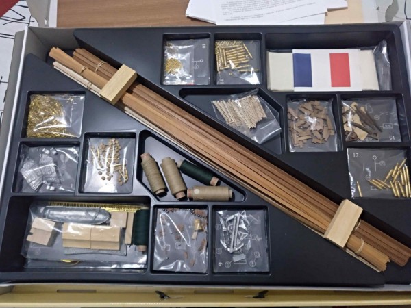

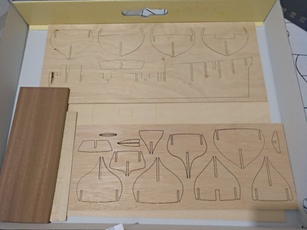

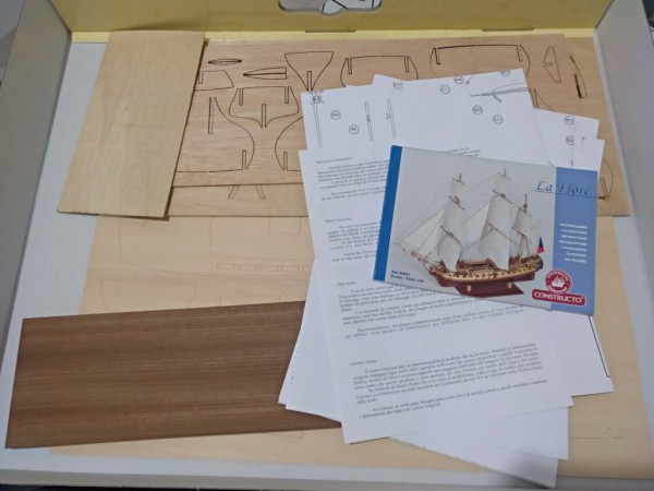

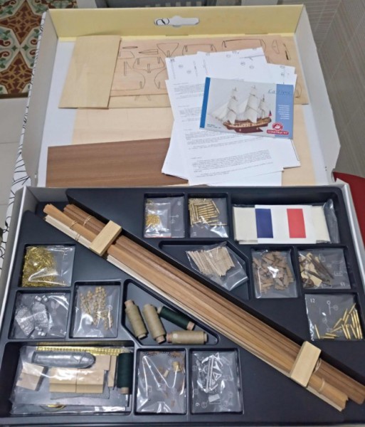

Buenas tardes a todos.
Este año los reyes magos se portaron bien y me trajeron el fantástico kit del barco La Flore de la casa Constructo.
Hasta ahora no he podido empezarlo porque he estado bastante liado con exámenes y trabajos pero por fin he podido empezar a montarlo y en este hilo iré publicando fotos del montaje.
Este será mi primer montaje documentado en el foro así que os pido que seáis benevolentes conmigo y estoy abierto a cualquier tipo de consejo. No me considero principiante aunque le tengo un poco de miedo al forrado del casco de este barco. Nunca antes he construido una maqueta de estas dimensiones (75cm de largo) aunque tengo muchas ganas de enfrentarme a ello y aprender durante el proceso.
Os dejo unas imágenes del contenido de la caja y más adelante ponodré fotos de las cuadernas ya pegadas en la falsa quilla.

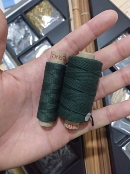

Tengo un problema con el hilo ya que se supone que debe ser negro y en realidad es verde (no se si por el ordenador se puede apreciar pero es un verde bastante visible. En el manual de instrucciones no especifica que sea negro pero si dice que es un hilo grueso o fino "oscuro". Contacté con constructo pero me dijeron que el color depende de la fabricación y puede que algunos lotes salgan más verdosos pero creo que esto es demasiado verde).
Si sabéis donde comprar hilo parecido al diametro que ofrece constructo de color negro decídmelo por favor. No creo que este hilo verde favorezca a un barco tan bonito como este.

Hola, primero comprueba el diámetro del hilo. Si no te viene en el folleto de piezas, puedes enrollarlo en una traca, palito o similar, cuentas el numero de vueltas, lo mides, y así consigues el diámetro del hilo. Si por tu zona no hay tiendas de modelismo, puedes pedirlo por Internet a >>>http://www.modelreyna.com/<<<, de Madrid, o >>>https://www.hobbiesguinea.es/es/<<<

Creo que, simplemente, deberías enviar la foto de las bobinas de hilo verde a Constructo y solicitarles que te envíen las correctas. Y que se dejen de milongas de que "el color depende de la fabricación". O fabricas las cosas como deben de ser o te dedicas a vender churros. Y si durante la fabricación les sale rojo ¿tambien hay que aguantarse?. Lo siento, pero es que estas respuestas por parte de algunos fabricantes me tocan mucho las narices.

Respecto al tema del hilo, y dado los problemas que generan los fabricantes, por no ser consecuentes con sus clientes, yo he tomado una serie de decisiones que me solucionan bastante bien el problema.
1º.- Veas de localizar una cordelería, o almacén de artículos para fabricación/reparación de calzado. En Castellón seguramente las podrás encontar. Yo en Valencia ya las tengo localizadas. Encontrarás cordeles e hilos de distintos grosores en algodón y mezcla con poliester. Tambien tendrán algunos colores.
2º.- En caso de no tener el color deseado, puedes teñirlo. Se obtiene un color muy adecuado para la jarcia fija, con nogalina. Concentra bastante el baño, disuelve en caliente, sumerges unas madejas de unos 2 metros de largo,sin apretarlas mucho para que penetre bien el colorante, y con el tinte muy caliente, déjalo unas horas. Sacas las madejas, escurres sin lavar, y déjalas a secar desenrollando las madejitas.
3º.- Para la jarcia de maniobra, utilizo hilo de perlé (algodón 100% mercerizado), que se vende en paqueterías, y que lo tienen en todos los colores. El nº 5 es el equivalente a 0,70 mm, el nº 8 el equivalente a 0,50 mm, y el nº 12 el equivalente a 0, 20 mm. Si encuentras el blanco demasiado "cantarín", hay un beig claro que queda muy bien.Y este hilo no tiene casi pelusa.
No se si todo este rollo te será util, pero yo tambien tuve mis problemas y lo solucioné de este modo.

En fin vamos al tema y ya esta. El hilo lo puedes encontrar en cualquier tienda de modelismo. En cuanto a ese de color verde hazte unos calcetines

Ya me han contestado los de Constructo... Os dejo lo que me han dicho:
"Buenos días Alex,
Estos hilos son embreados de color verde, el “problema”, es la disolución de la brea al momento de pasar el hilo para darle el color.
En esta última partida les quedó algo más claro de lo habitual, pero al ser el color verde el de la brea, aunque el tono no es el deseado,
El fabricante lo da como correcto. Lo que se puede hacer es patinarlo con BETÚN DE JUDEA, lo venden en droguerías, una vez montado en la maqueta
Y al tiempo tensará los hilos una vez se sequen.
Gracias"
No se que pensar la verdad, es cierto que al final me da un consejo para que quede bien (porque hasta él mismo piensa que el verde va a quedar mal) pero si yo me compro una maqueta espero que todo esté perfecto y no tenga que ir haciendo malabarismos para poder completarla, pero bueno...
No quiero seguir hablando con el servicio al cliente porque yo no soy de enfadarme y me sabe hasta mal pero son un poco descuidados con el cliente, la verdad. Ya había hecho otro kit de constructo y no tuve ningún problema.
Está claro que los proximos kits serán de Artesanía Latina o de Occre porque el año pasado tuve un problema con unas varillas de la Sección del San Francisco y me mandaron dos repuestos de inmediato y todo perfecto. De la casa Occre aun no he comprado ningún kit pero varias consultas que he hice me las contestaron muy rápido y todo muy bien.
En resumen que tendré que ir buscando hilo NEGRO jajajaja.

Re: La Flore de Constructo por Alexis
Osea, que te los comes con patatas.
Manda narices.
Se me ocurre que podemos acceder al formulario de contacto de Constructo/Diset y expresar allí nuestro malestar por la forma en la que han tratado el problema. Probablemente cuando vean muchas opiniones desfavorables se pongan las pilas.
Yo en su día tuve algún problema con alguna pieza de A.L. y me enviaron una nueva sin mayores problemas. Y seguro que otros fabricantes hacen lo mismo.
En fín mas van a perder ellos, al menos por mi parte.
Un saludo y sigo pendiente de tus avances.
