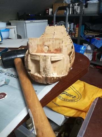

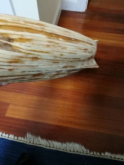

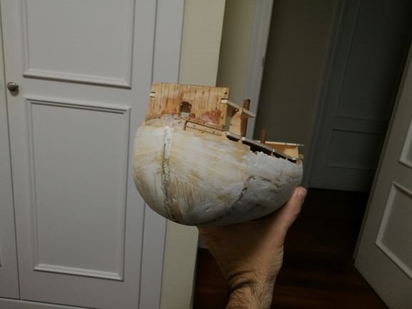

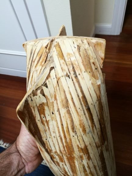

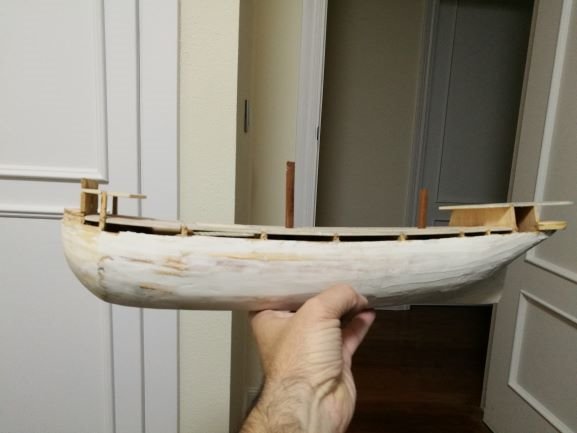

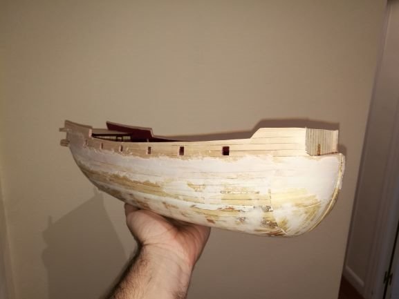

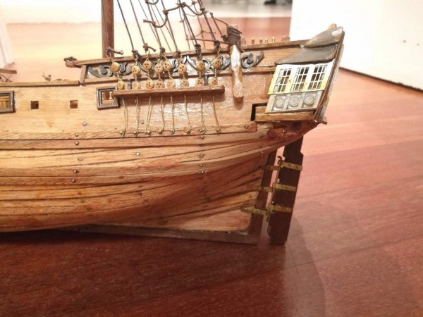

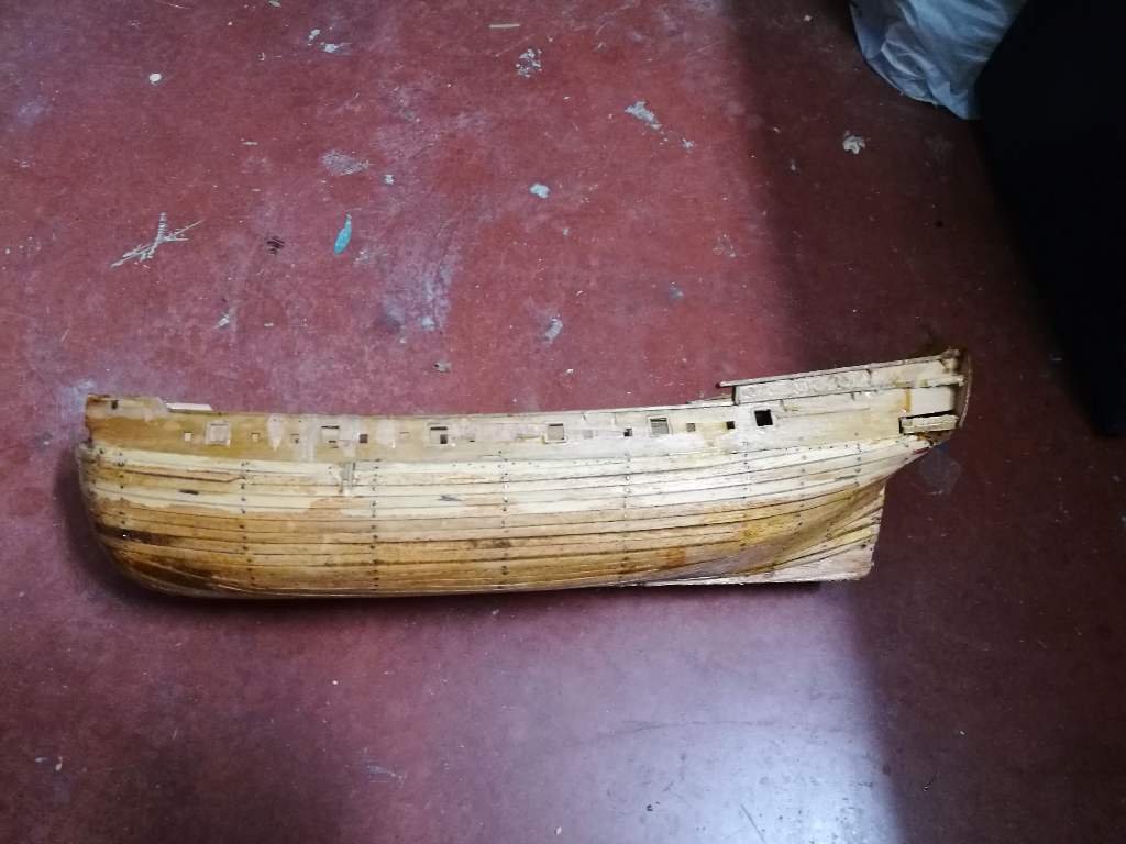

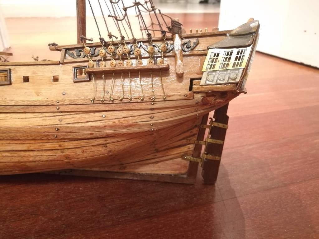

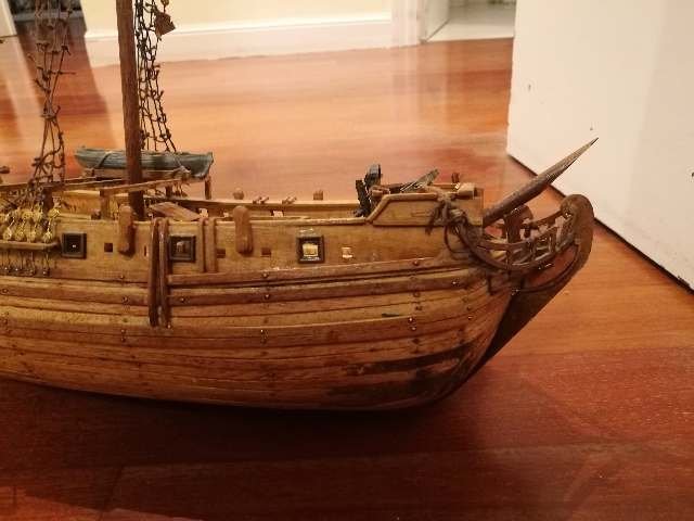

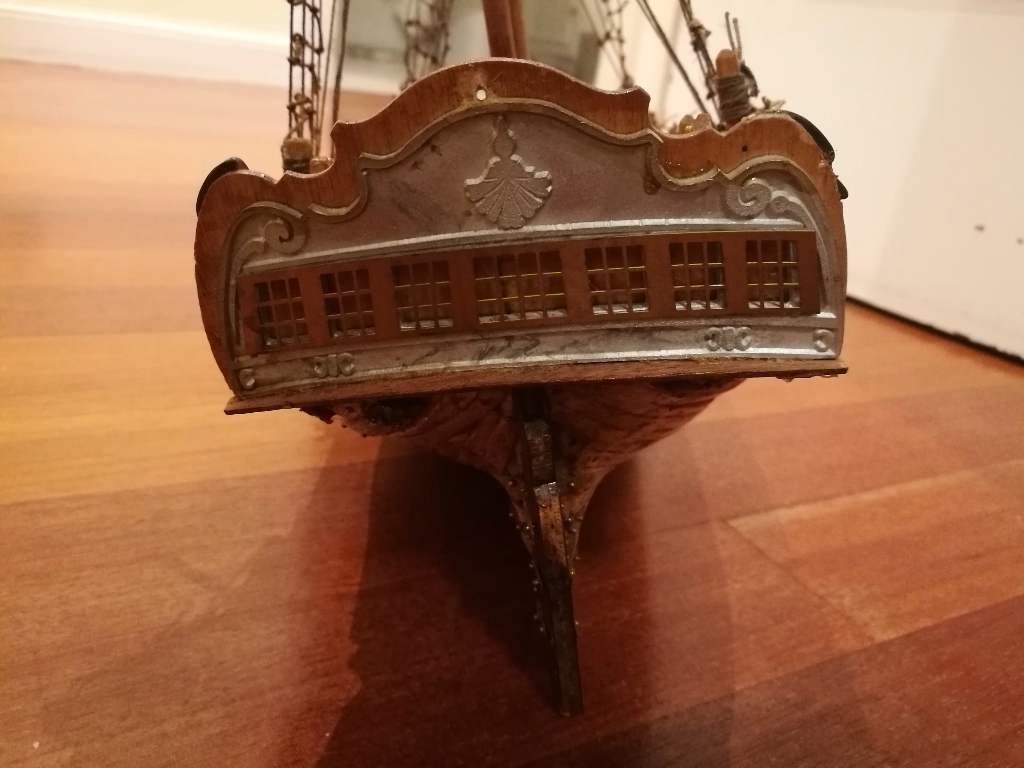

Hola todos,
Como comenté en mi presentación, adquirí un chollo que con un "poco" de trabajo si se parece en algo a la que hay en el foro me consideraré más que satisfecho.

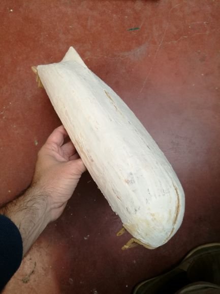

Pongo fotos del estado de partida y de los trabajos de preparación, a partir de los cuales va a ser cómo construir una nueva. Por cierto, no tengo planos. He visto unas fotos de los mismos en el hilo dedicado a este barco pero no sé si hay más. Si alguno los tiene en PDF son muy bienvenidos.

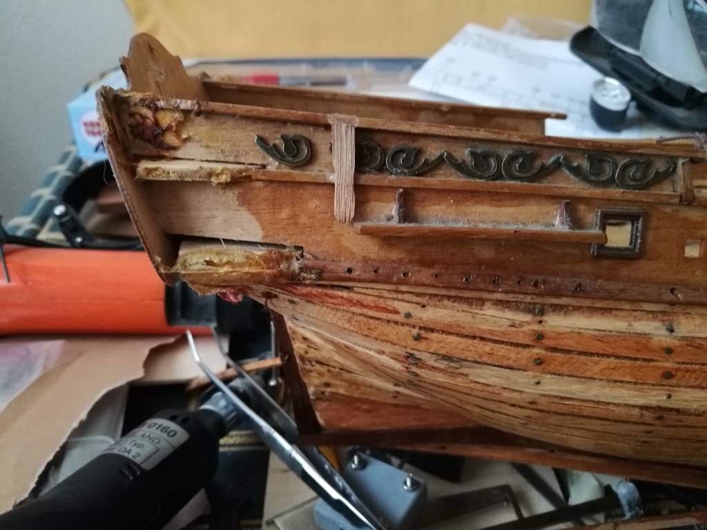

Lo primero que he hecho ha sido dejar el casco limpio, quitarle todos los clavos, el espejo de popa, la roda, las amigas y al final me vine arriba y le quite las cubiertas.
Ahora me tocará volver a hacer esas piezas en madera nueva, forrar cubiertas, rehacer proa ya quité las trancas por que no tenían forma y después de lijar bien todo el casco hacerle un doble forro.
Os iré informando.
Os iré informando.

Me faltaban el resto de fotos.
- Detalle de proa.
- IMG_20181225_183333(5).jpg (28.53 KiB) Visto 11896 veces

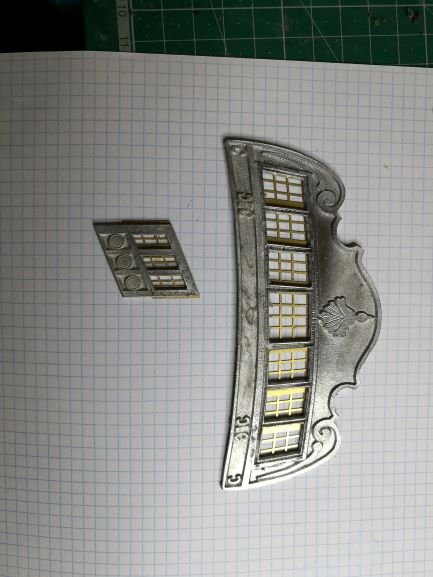

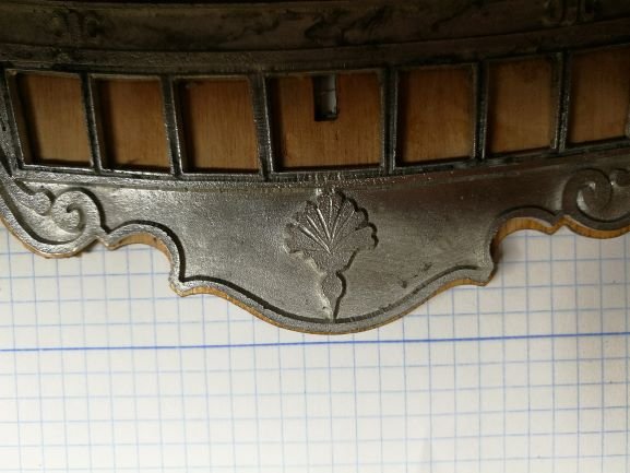

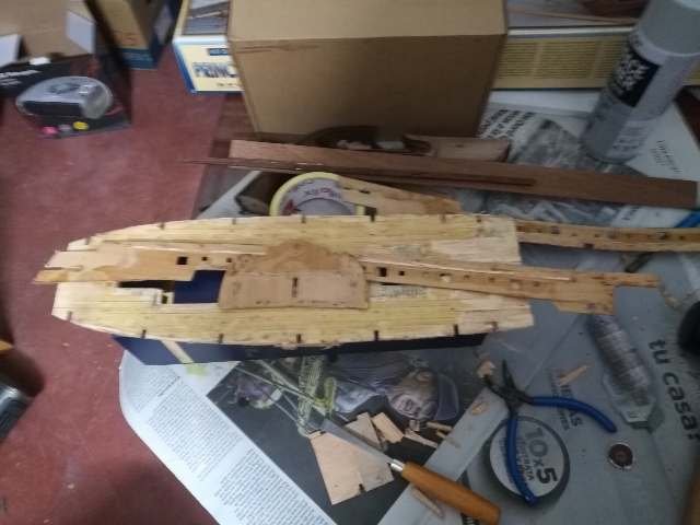

Hola a todos,

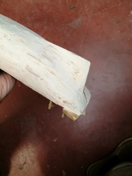

de vuelta al astillero y después de buscar y leer en el foro todo lo que he podido de la candelaria me he puesto al tajo.

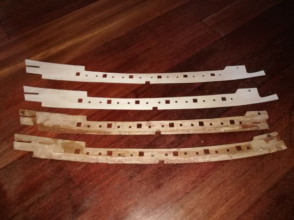

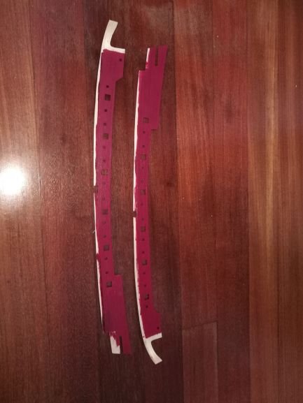

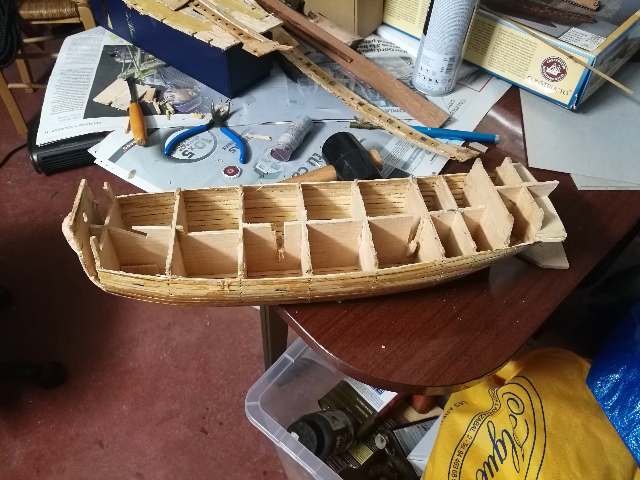

La labor de desguace la terminé y ahora a reconstruir. Como al quitar las cubiertas quedaron en muy mal estado he decidido volverlas ha hacer. Por otro lado ya me surgen los primeros problemas relacionados con el espejo de popa. El kit parece ser que tenía una pieza de madera, otra de metal con lo las formas y por último un fotograbado para las cristaleras de las ventanas, y ninguna encaja de manera natural.

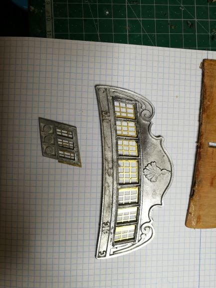

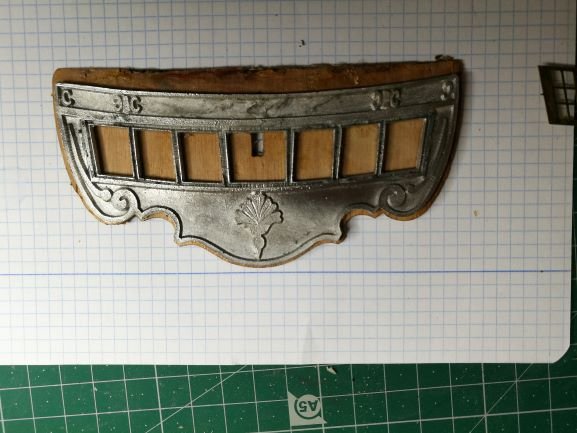

En el astillero anterior vieron el problema y tomaron la decisión de pegar el fotograbado por delante en vez de por dentro y con mucho pegamento creo que ciano. He metido las piezas de fotograbado en acetona y he conseguido separarlas.
El problema que veo es que las ventanas tal y como vienen en el kit son irreales ya que quedarían a la altura del puente.
Me planteo seriamente hacer en madera el espejo de popa, ya que es una de las partes que le dan gracia al modelo y de esta manera intentar corregir los errores de diseño.
Os pongo las piezas para que las podáis ver. Se admiten sugerencias.
- presentación
- IMG_20190102_201833.jpg (48.2 KiB) Visto 11859 veces

Resto de fotos
- IMG_20190102_201716.jpg (45.72 KiB) Visto 11859 veces
- IMG_20190102_201601.jpg (49.21 KiB) Visto 11859 veces
- IMG_20190102_201842.jpg (43.49 KiB) Visto 11859 veces

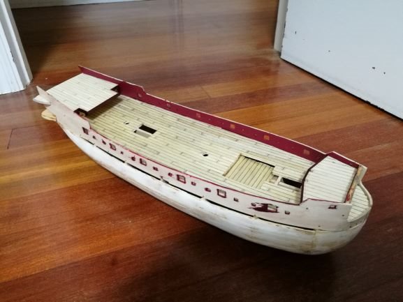

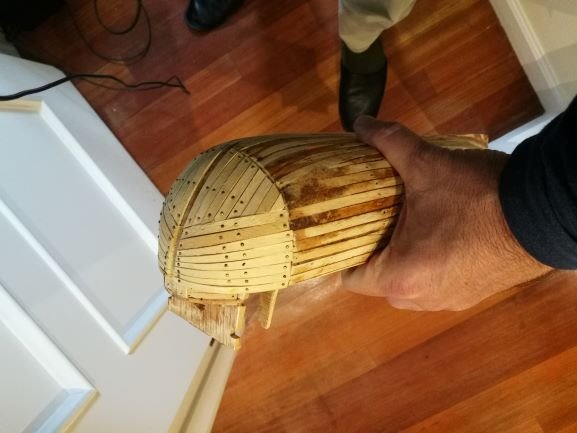

trabajos de casco y cubierta

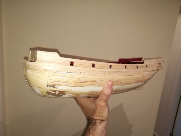

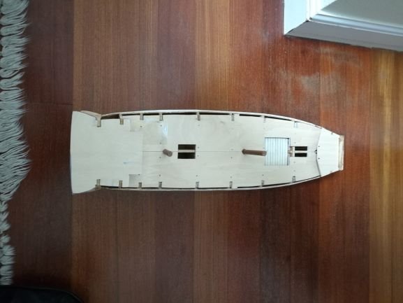

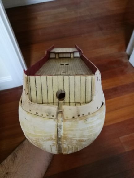

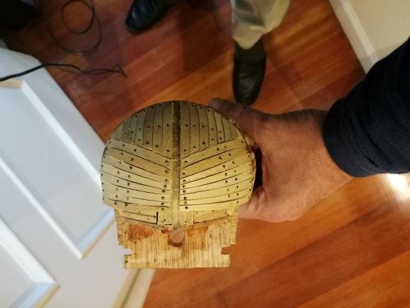

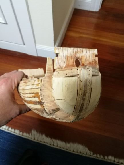

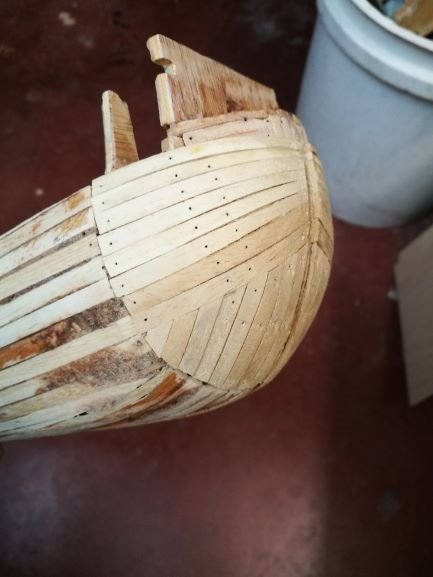

Hola a todos,

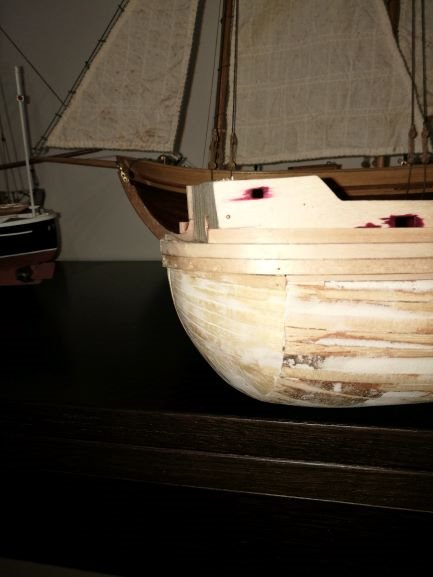

Feliz 2019. Aprobechando mis ultimos días de vacaciones le he pegado un arreón a los trabajos mas escandalosos dejando los trabajos mas fitos para ratos sueltos.

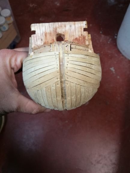

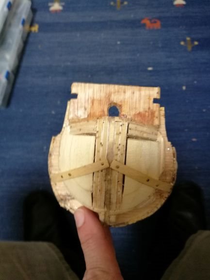

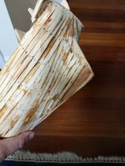

Después de haber desmantelado prácticamente todo el barco y quitado las tracas de la proa hasta la segunda cuaderna, he añadido defuerzos de madera en proa para poder darle la forma. He puesto las tracas nuevas y he dado a todo el barco masilla para maderas blanca. También he empezado a lijar el casco, aquí queda mucho de dar a la muñeca, pero el material usado se lija bien aunque es un poco escandaloso.

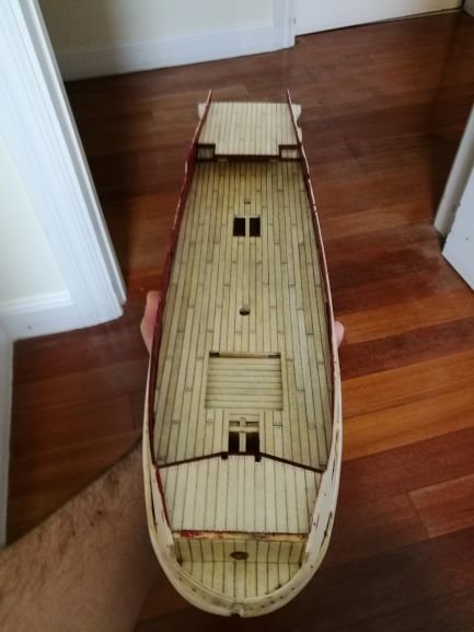

Por otro lado saque plantillas de la cubierta y las he hecho nuevas en contrachapado de 3mm.
Entarimado de cubierta: despues de varios intentos, con cartulina, con lapiz, lapicero de cera para niños y con un rotulador, me he dacantado por el lapicero de cera.
Os pongo Algunas fotos.
Si alguno tenéis documentación sobre este barco es bien recibida.
- Refuerzos proa
- IMG_20190105_192709.jpg (32.29 KiB) Visto 11818 veces
- Estado general del casco
- IMG_20190105_192732.jpg (38.01 KiB) Visto 11818 veces
- IMG_20190105_192745.jpg (42.79 KiB) Visto 11818 veces
- IMG_20190105_192800.jpg (47.55 KiB) Visto 11818 veces
- IMG_20190105_200426.jpg (29.41 KiB) Visto 11818 veces
- Nueva proa
- IMG_20190106_212253.jpg (34.75 KiB) Visto 11818 veces
- IMG_20190106_212301.jpg (37.22 KiB) Visto 11818 veces
- IMG_20190107_114708.jpg (33.74 KiB) Visto 11818 veces
- IMG_20190107_114716.jpg (32.2 KiB) Visto 11818 veces
- IMG_20190107_125026.jpg (31.54 KiB) Visto 11818 veces

Mas fotos
Hola,
os adjunto el resto de las fotos

gonzalva
- Colaborador Consejo Foro MN
- Mensajes: 434
Re: La Candelaria Ocre reforma total.

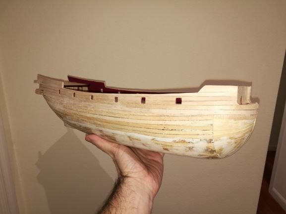

Va bien aunque yo le pegaria un segundo forro.

Gracias José,
Esa es la idea. lo que he hecho hasta ahora es preparar el casco para el 2º forro, pero para ello necesitaba avanzar hasta colocar las amuradas.
Por fin las he puesto hoy.
Todas las piezas las he tenido que hacer nuevas.
cuelgo fotos de los avances.
- amuradas nuevas
- IMG_20190112_205718.jpg (46.24 KiB) Visto 11615 veces
- amuradas forradas por dentro y pintadas
- IMG_20190120_144215.jpg (36.05 KiB) Visto 11615 veces
- IMG_20190121_195639.jpg (42.85 KiB) Visto 11615 veces
- IMG_20190121_195710.jpg (30.35 KiB) Visto 11615 veces
- IMG_20190121_195716.jpg (37.27 KiB) Visto 11615 veces

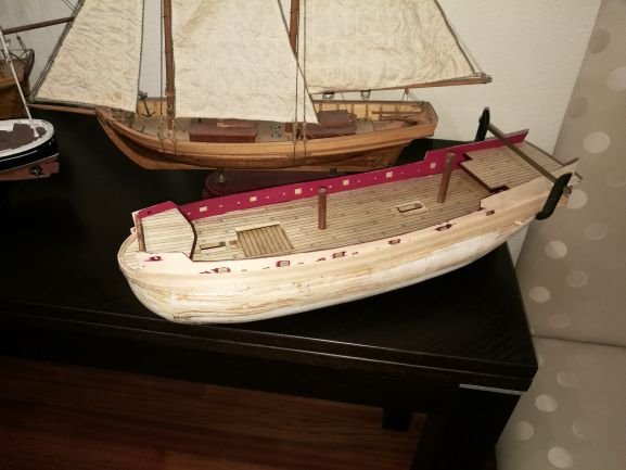

Pinta mucho mejor ahora.
Lo de los espejos de popa parece un fallo común en Occre. Yo estoy haciendo la Diana y tampoco me coinciden la base de madera con los ornamentos metálicos y el fotograbado de las ventanas. He optado por rehacer los marcos de las ventanas en madera conservando el resto.
Se aprecia un pequeño escalón entre las amuradas y el forro actual. Imagino que continuarás el forro hacia arriba.
Seguimos atentos a tus avances.

Gracias por los ánimos,
En efecto estoy subiendo el forro por las amuradas. Cuando lo tenga, a seguir lijando y a poner el doble forro. Por error de cálculo en proa al poner el primer forro, este sobresale del primero que hice. Pues nada a lijar mas.
Lo del espejo me trae un poco loco, pero de tu comentario se me ha ocurrido una
Sacar un molde con blue stuff y hacer luego las molduras con Milliput. Total van a ir pintadas.
me voy al Astillero a ver si pongo un par de tracas....

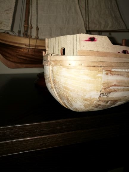

Buenas.
Una cosilla, el pozo de la bombarda. La tablazón yo creo que está mal. ¿No será de proa a popa en vez de babor a estribor? Igual es que no te diste cuenta o que quieres dejarla así. Si no te diste cuenta aún estás a tiempo de corregirla antes de que tengas más impedimentos por la cubierta.
Gracias Jim Hawkings,
La verdad es que choca un poco pero la tablazón del pozo de las bombardas va en ese sentido. Lo comprobé con las fotos de lombardas que hay en el foro y con un plano del Cacafuego.
Menos mal, por que si tengo que cambiarlas, me da algo.
Pongo avances del día.
- completado primer forro
- IMG_20190126_201233.jpg (23.16 KiB) Visto 11316 veces
- IMG_20190126_201249.jpg (24.09 KiB) Visto 11316 veces
- corrigiendo faltas para 2º forro
- IMG_20190126_202814.jpg (21.06 KiB) Visto 11316 veces
- IMG_20190126_202827.jpg (22.62 KiB) Visto 11316 veces

Un gran trabajo de reconstrucción si señor, mucho animo y sigue así que ya casi lo tienes.
solo una duda que me surge, estas utilizando para darle color cera para niños, ten en cuenta que es un producto biodegrable, lo cual quiere decir que se elimina por el simple acción de los agentes naturales, aire y agua sobre todo, en un breve espacio de tiempo, a ver si ahora te viene la mar de bien para darle color, ya que de una sola pasada estas dejando la pieza coloreada del tirón, con un buen acabado, porque te sirve de tapa poros y pintura a la vez, y de paso estas hidratando las piezas de madera, con lo cual estas haciendo un buen trabajo de restauración inmediato y dentro de un tiempo, 4 ó 5 meses, la cera desaparece por el contacto con el aire y te llevas un gran disgusto.
las ceras de ahora no son como las que atizaban los pintores de principio del Siglo XX
yo utilizaría el proceso de pintura normal, aunque es mas lento y laborioso, queda mejor a la larga.
un saludo
