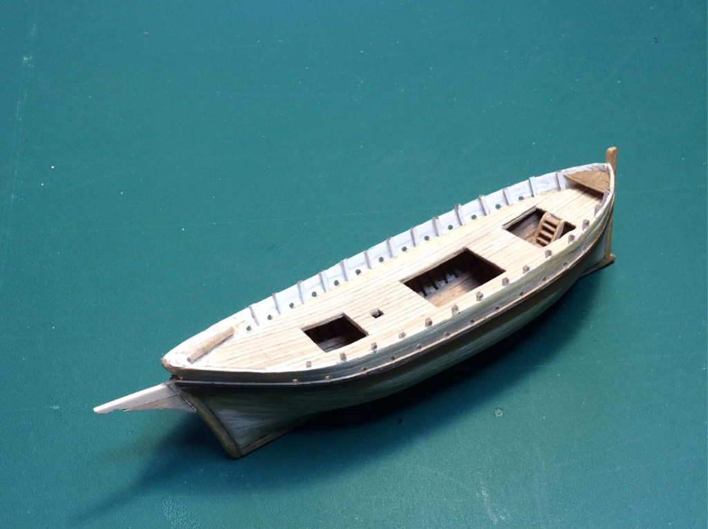

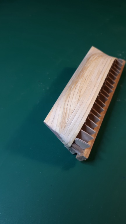

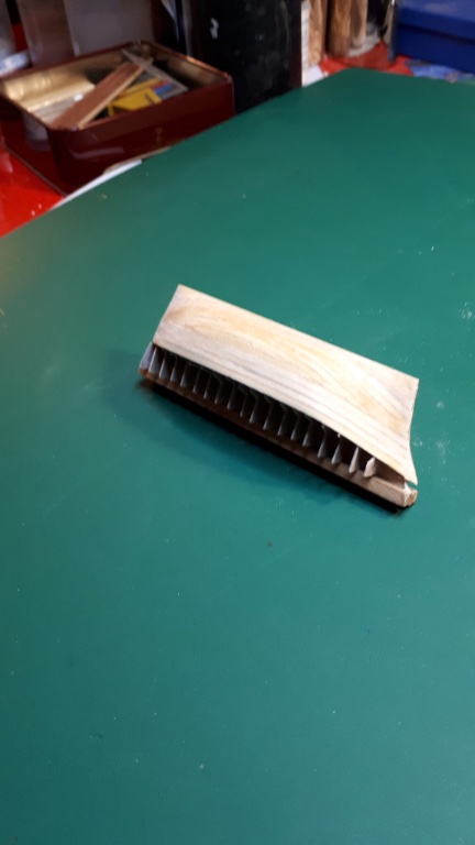

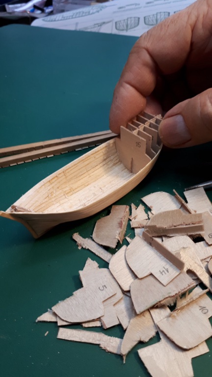

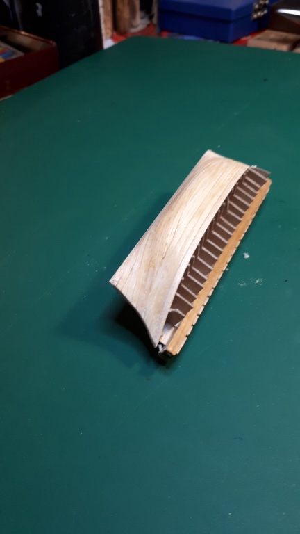

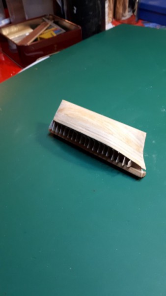

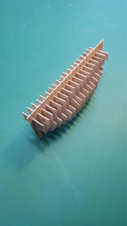

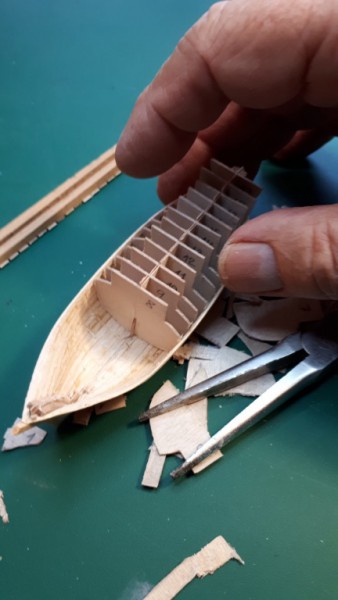

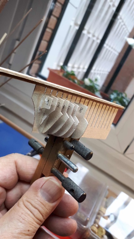

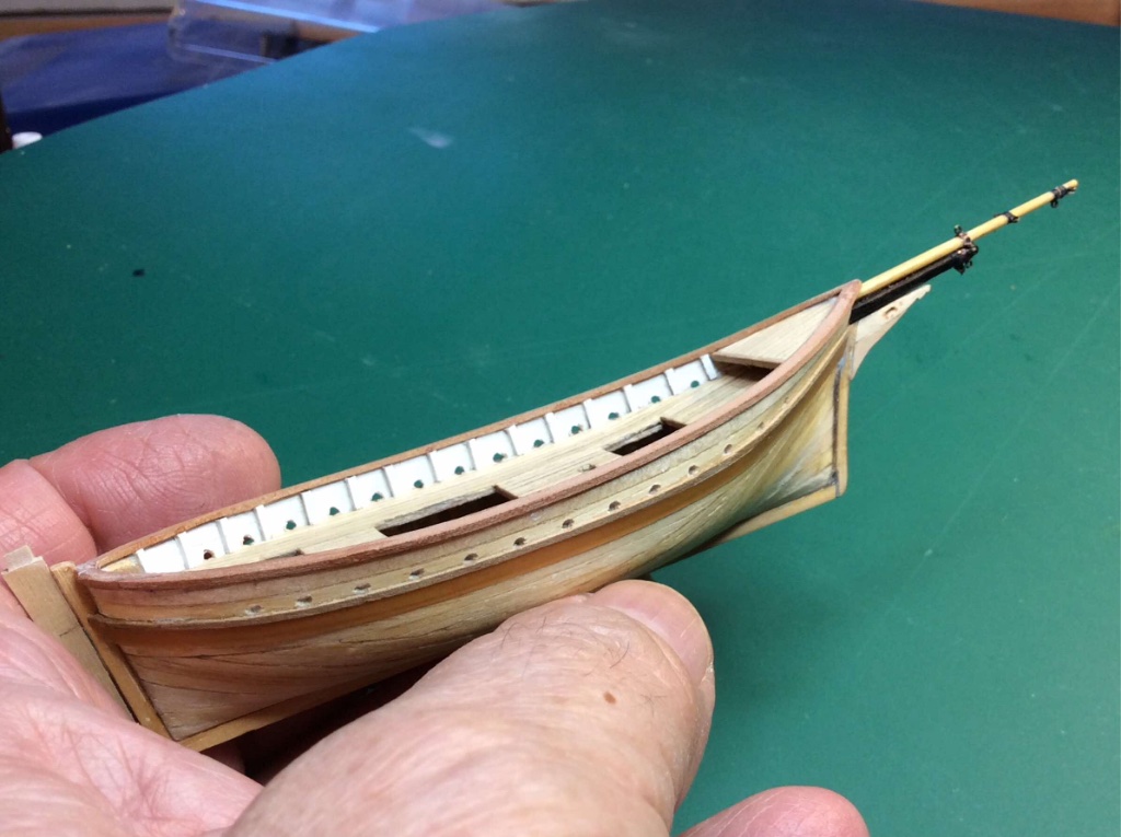

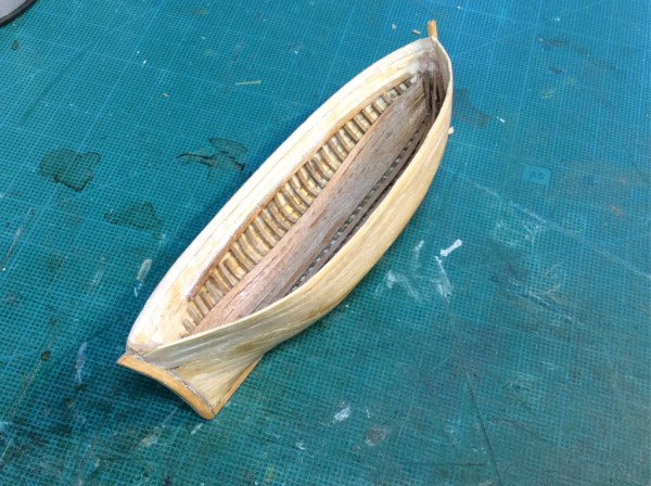

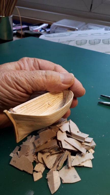

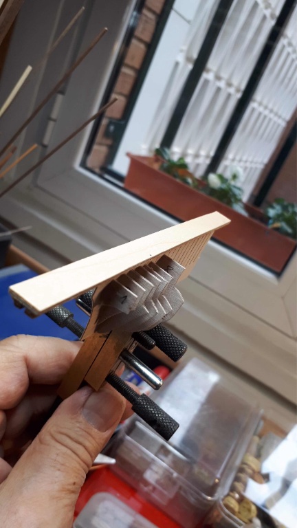

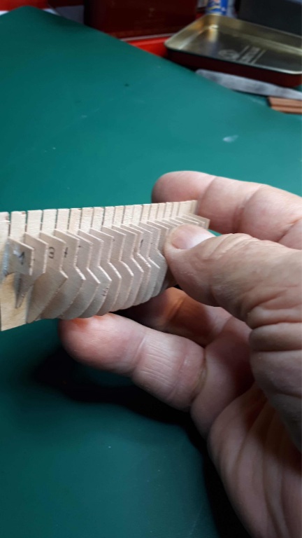

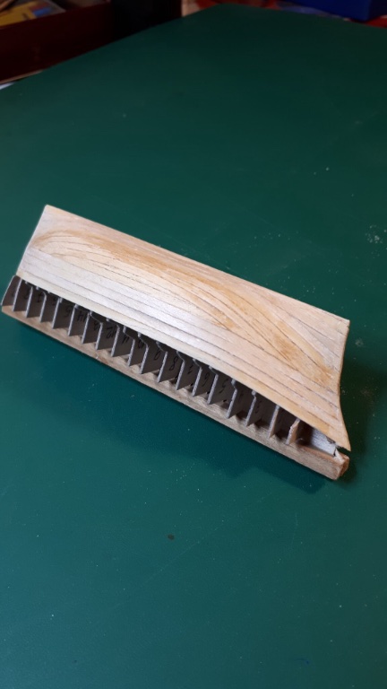

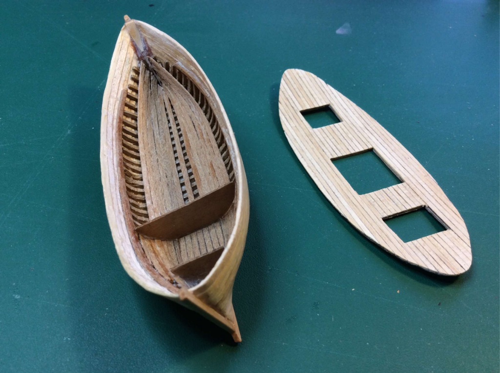

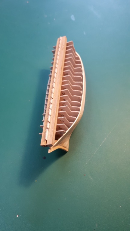

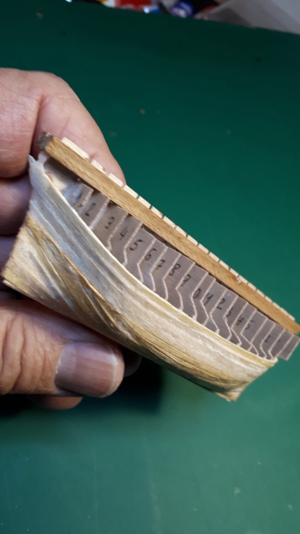

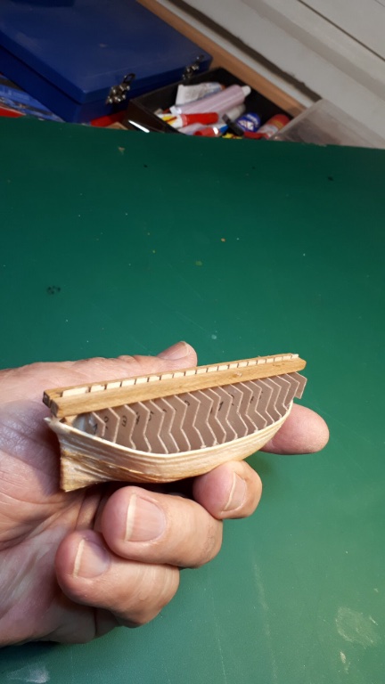

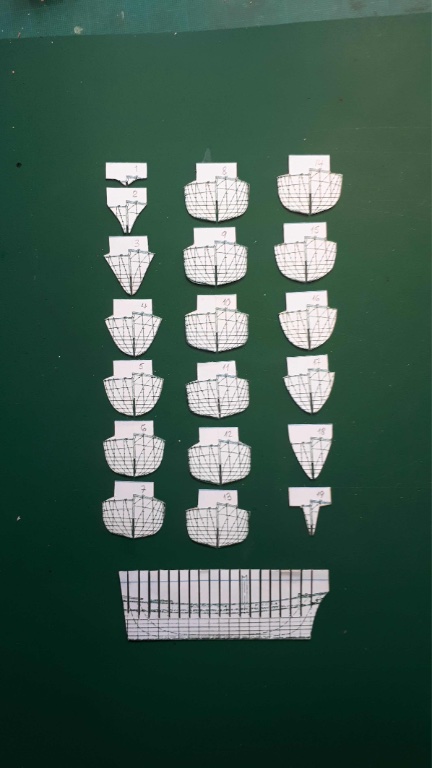

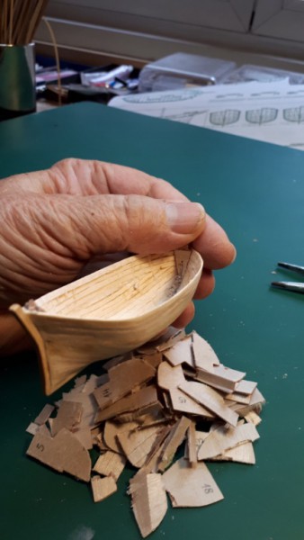

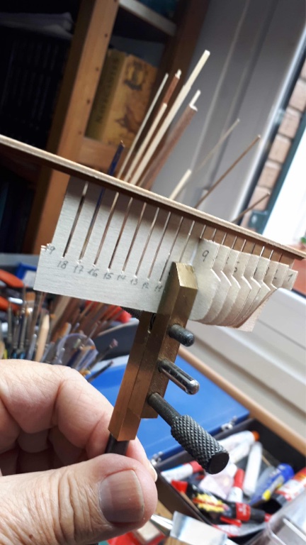

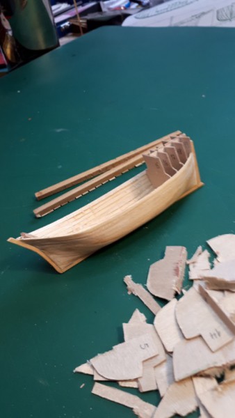

He empezado la construcción de un nuevo modelo para añadir a mi colección, en la que será el número 67.
Se tata de un tartana de Liguria en escala 1:200. Utilizo como fuente principal de documentación la monografía de la tartana Gemma, de Franco Fissore, publicada en Ancre, aunque también usaré otras fuentes complementarias, como el libro”Vele italiane de la costa occidentale” de Sergio Bellabarba y Eduardo Guerrieri, y antiguas fotografias de forma complementaria.

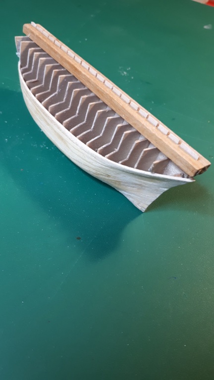

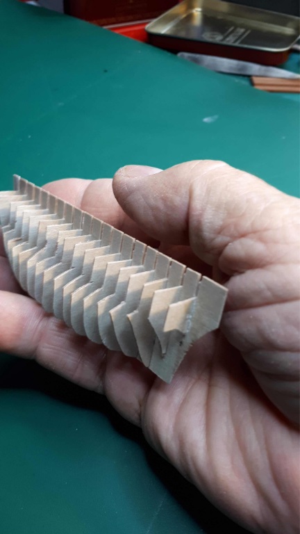

Para la construcción del casco uso contrachapado finlandés de 0,6 mm. para hacer las cuadernas/mamparos.
Última edición por cuartara el Sab Ene 26, 2019 7:41 pm, editado 1 vez en total.

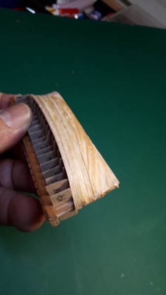

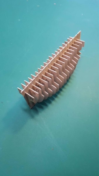

Mensaje por cuartara »

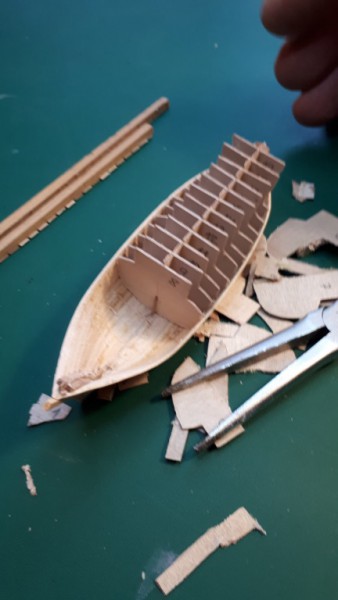

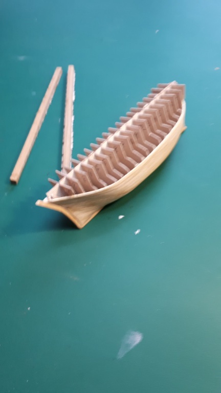

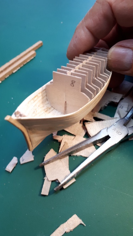

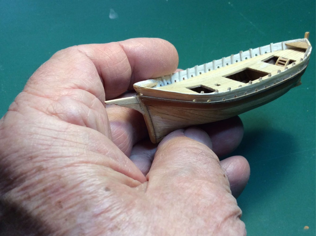

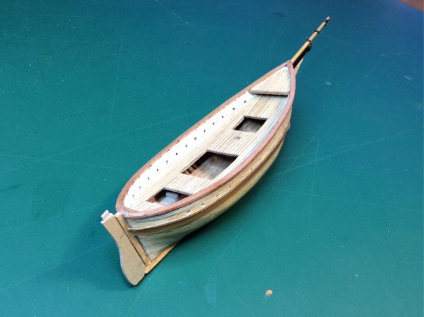

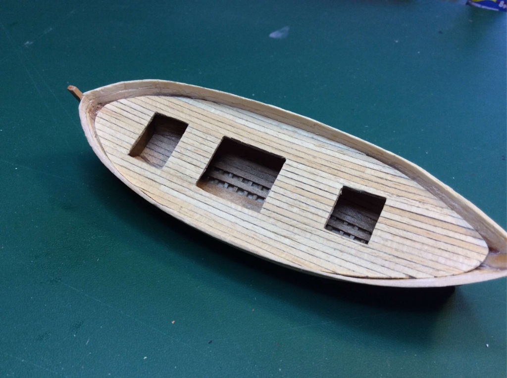

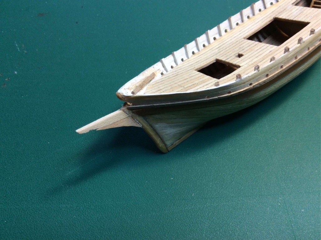

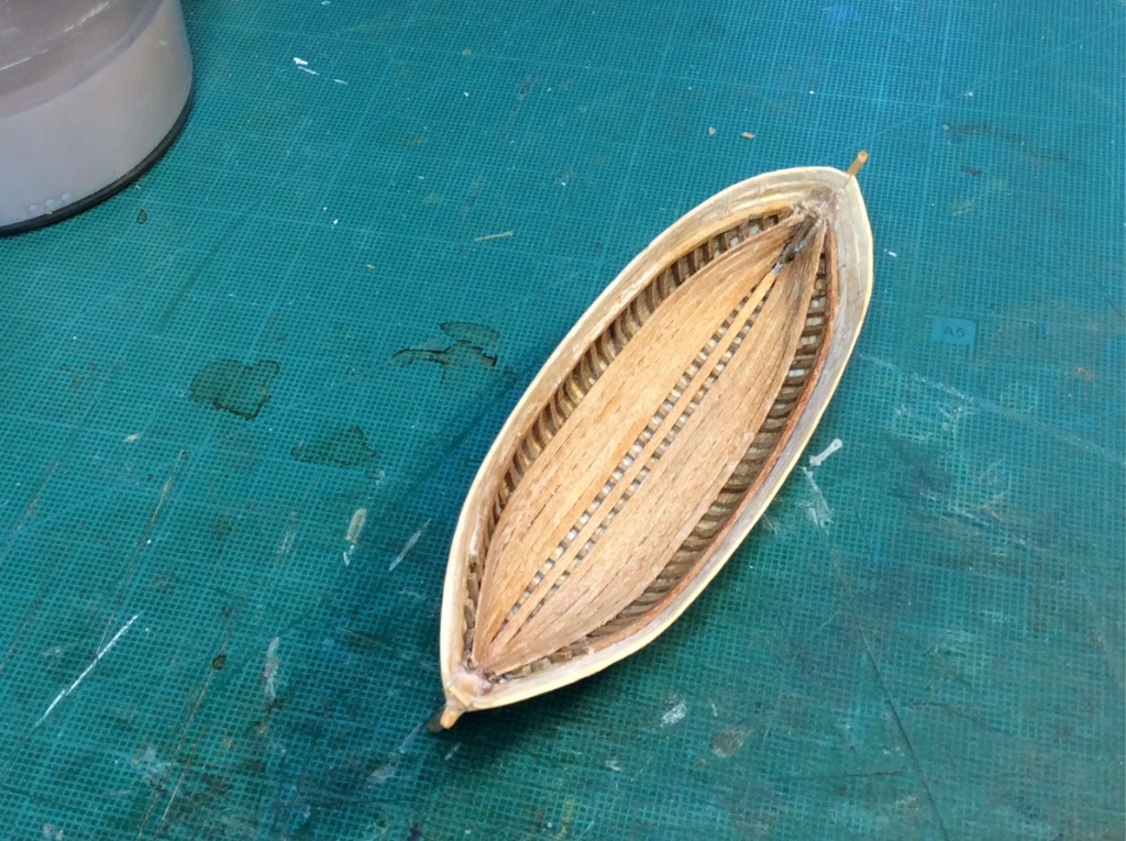

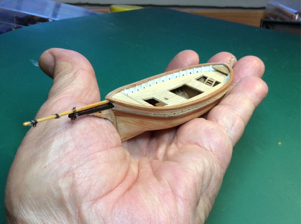

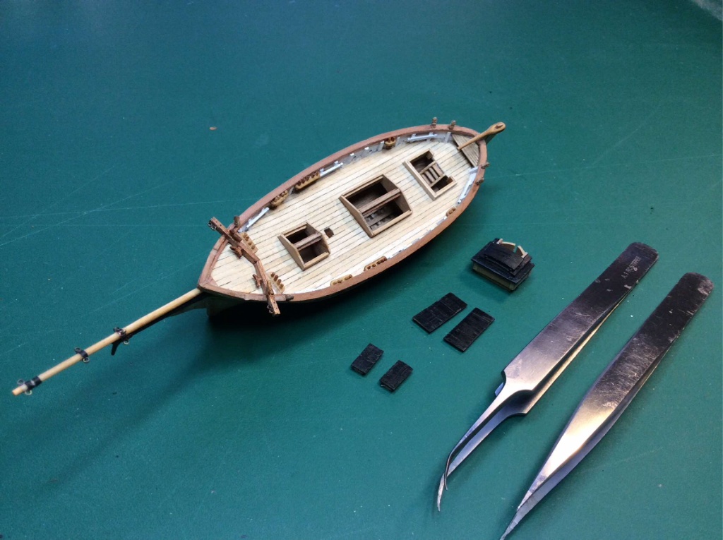

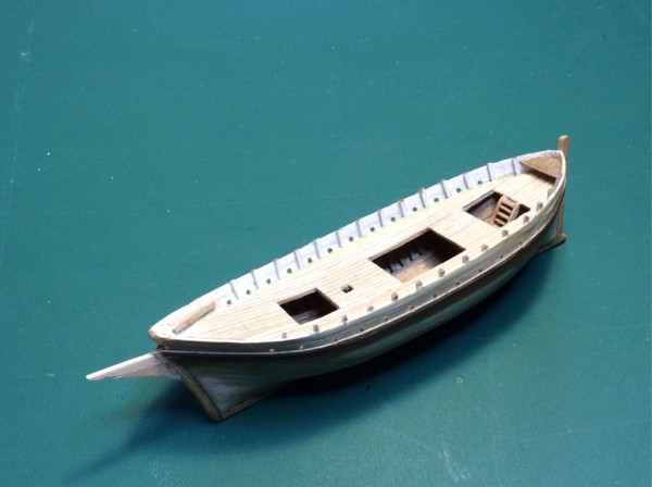

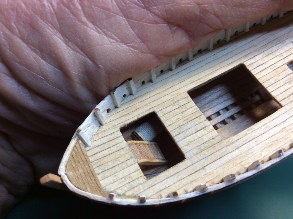

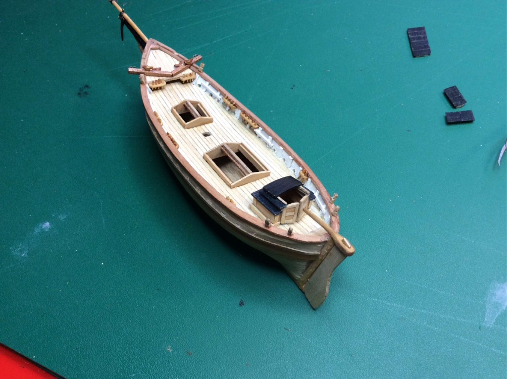

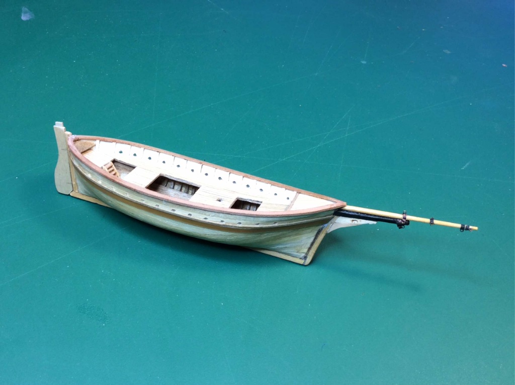

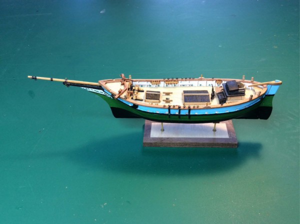

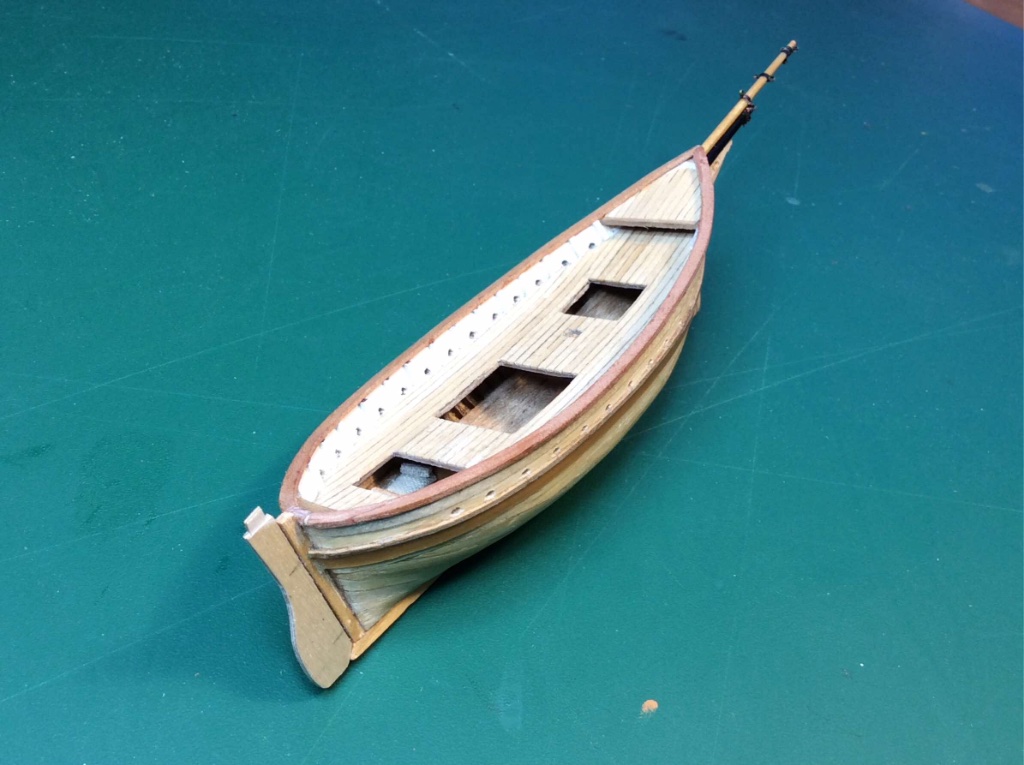

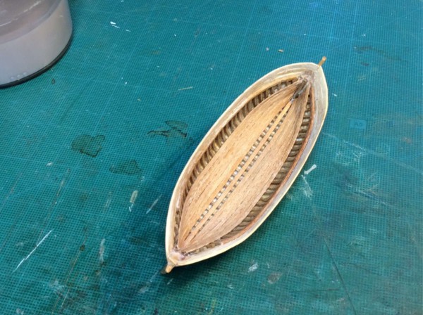

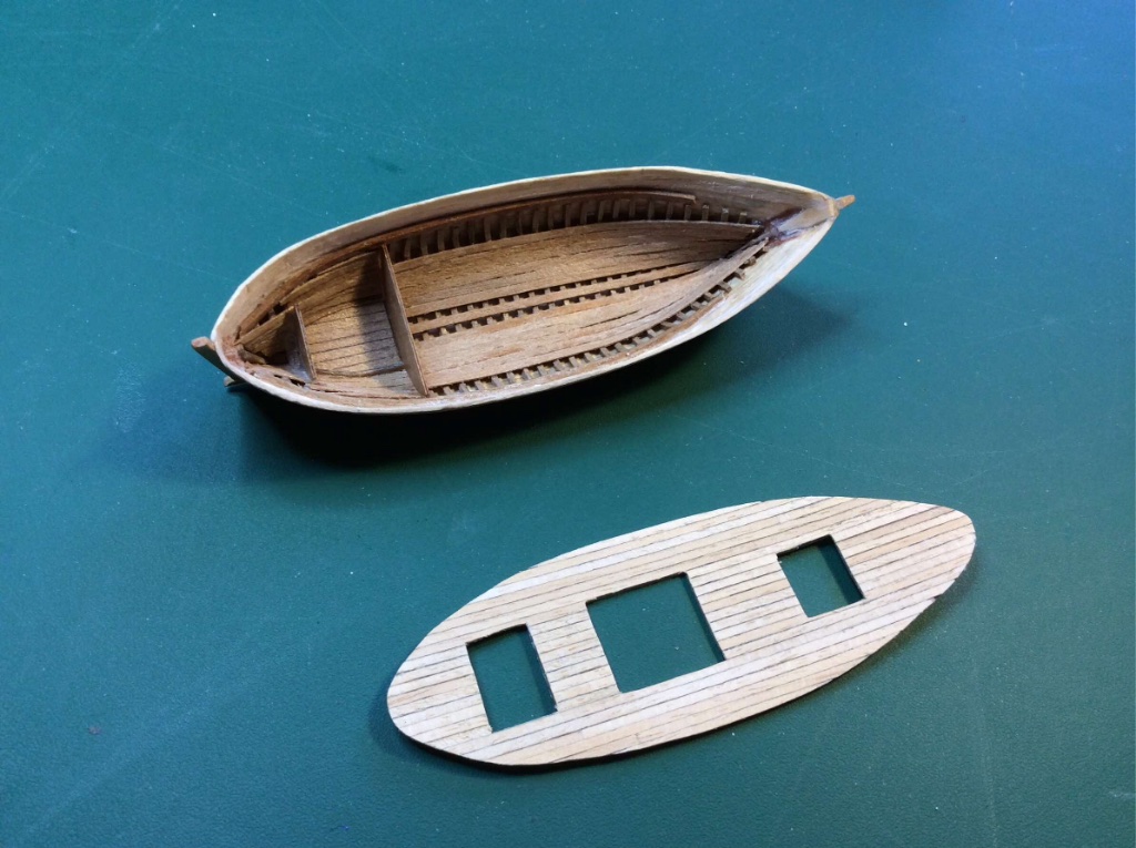

Sigo avanzando en la construccion de la tartana. Las imágenes que muestro corresponden a una etapa algo anterior del trabajo, y en poco tiempo espero estar ya mostrandolo en tiempo real.

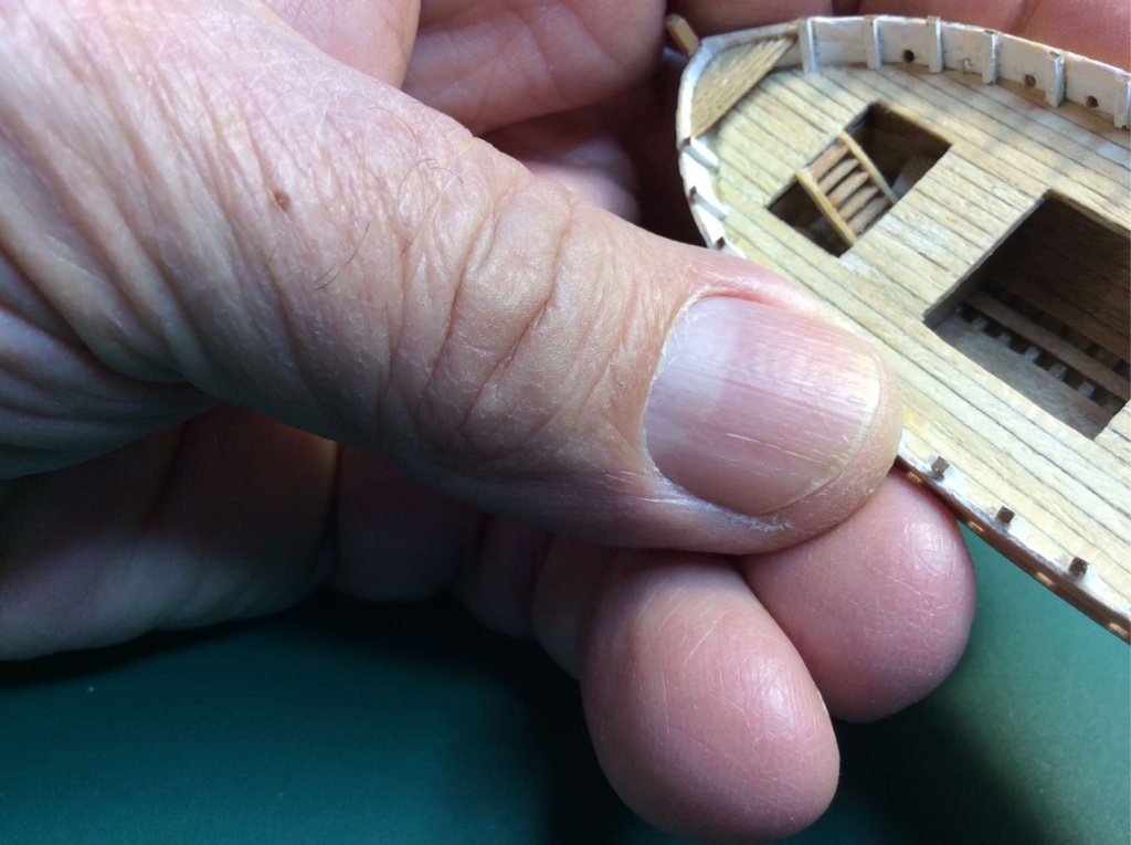

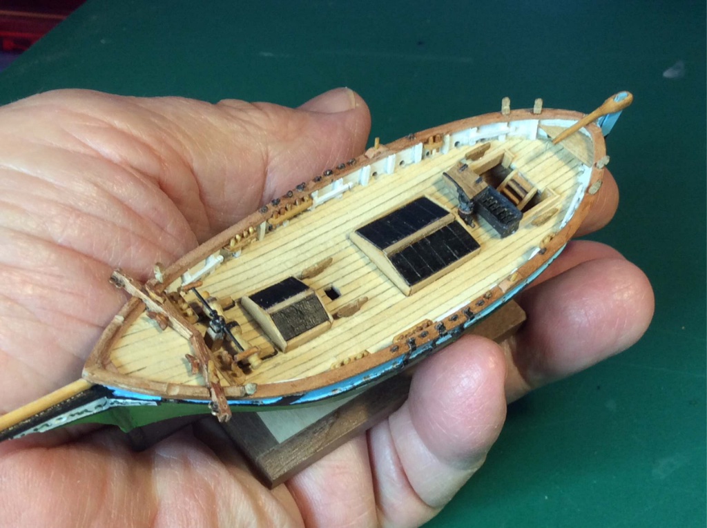

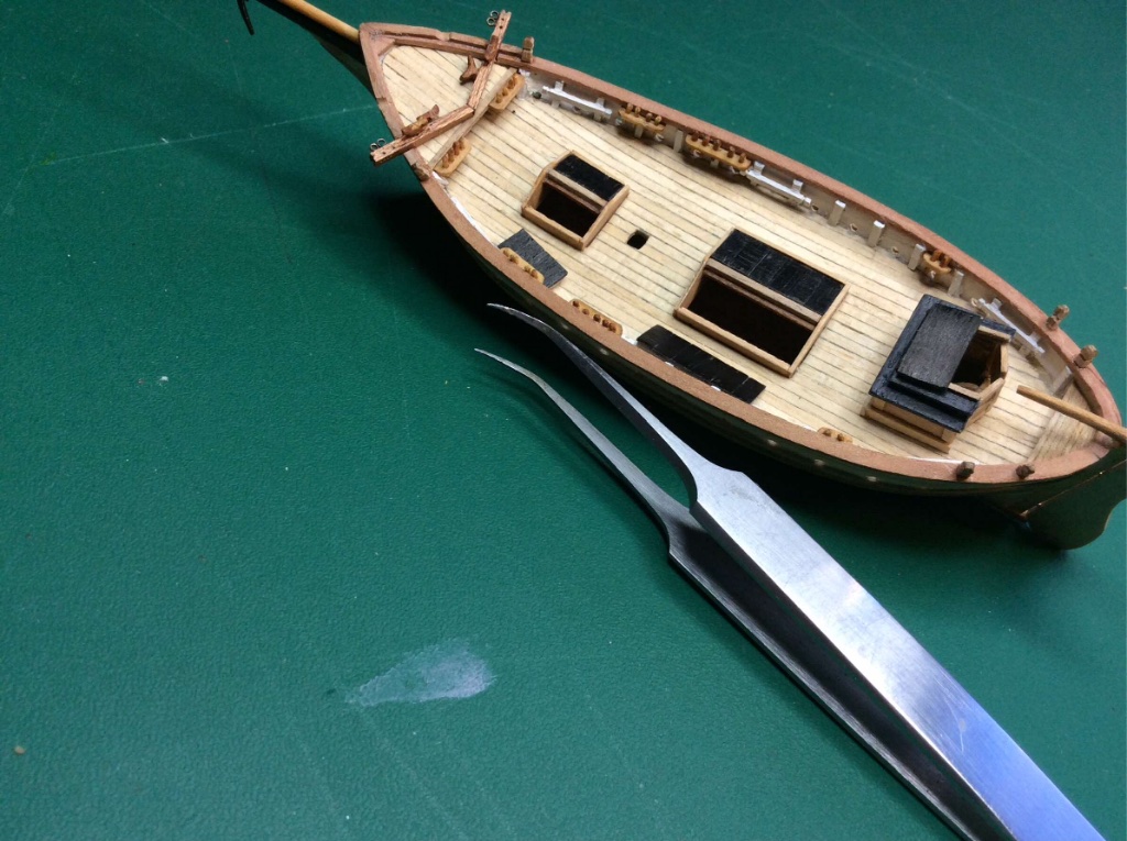

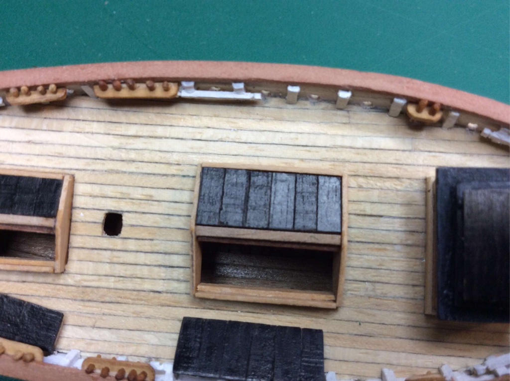

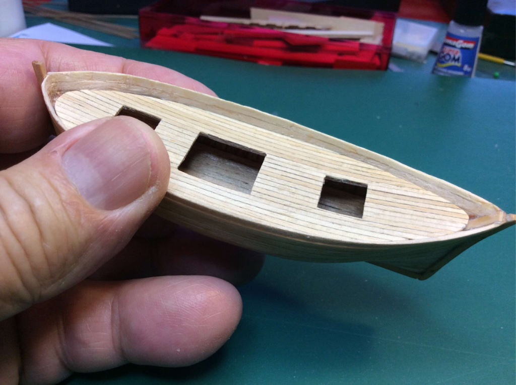

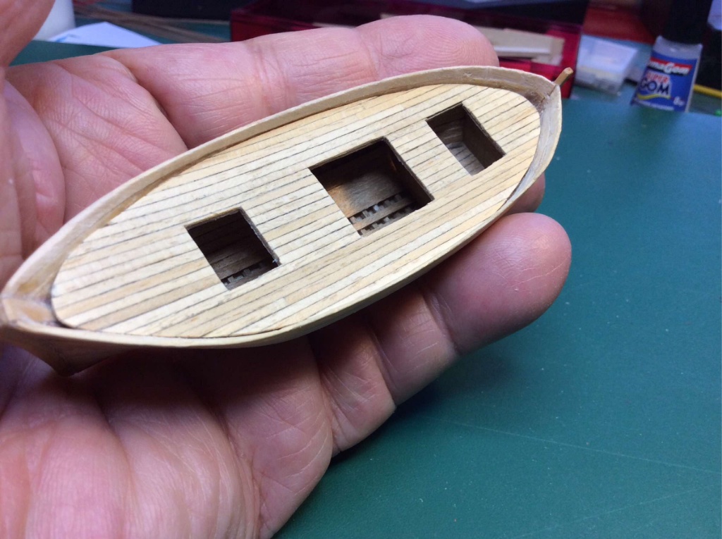

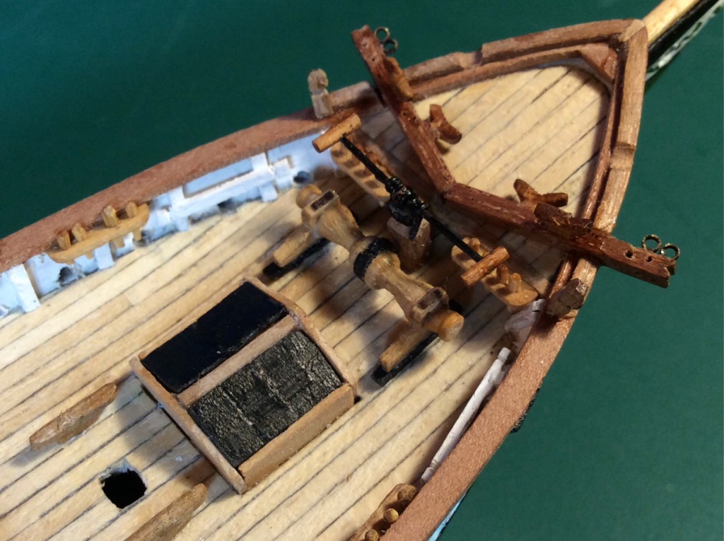

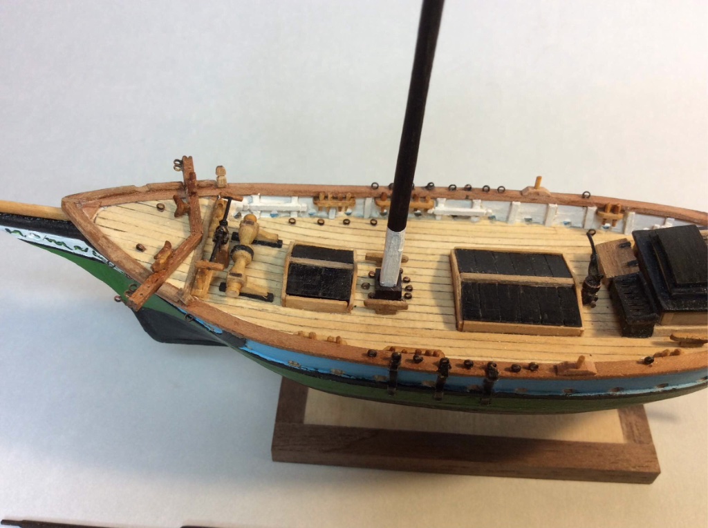

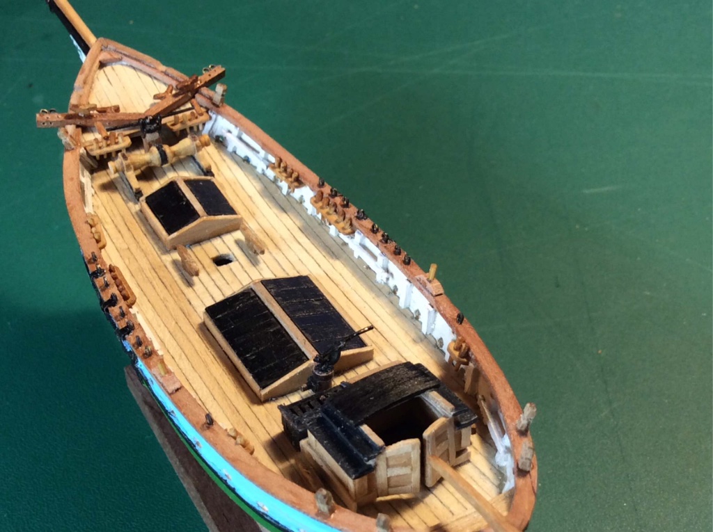

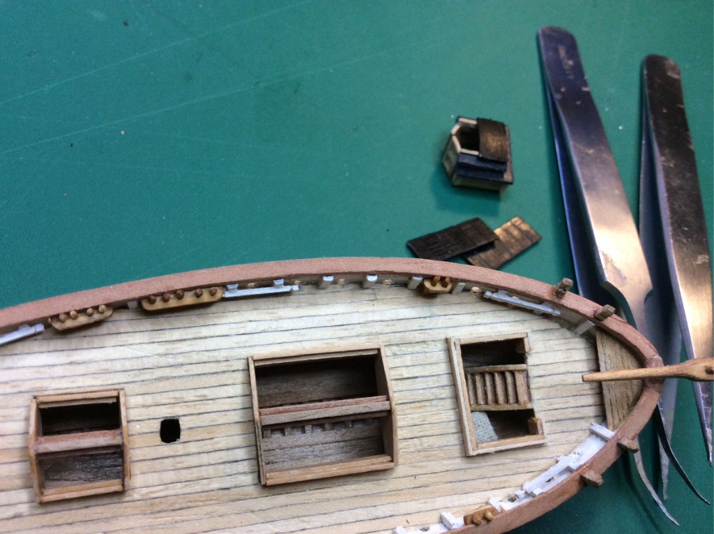

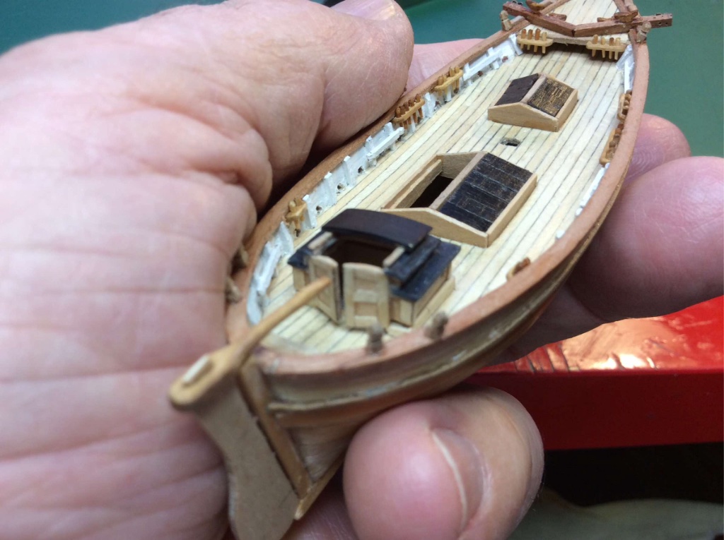

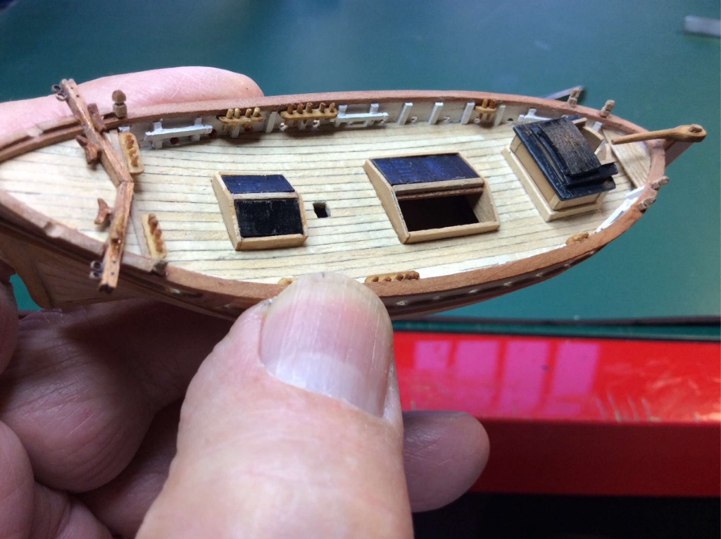

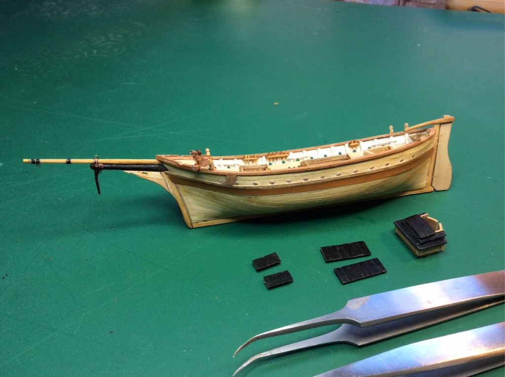

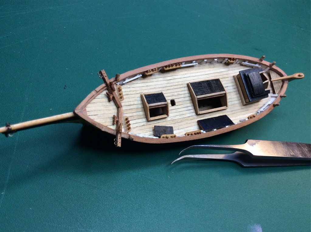

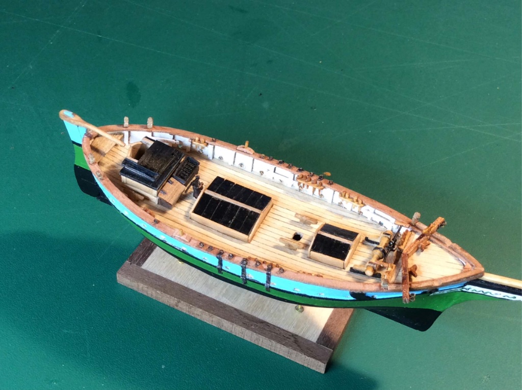

He hecho desmontables los cuarteles de las escotillas y el tambucho de la cámara de patron
joserraitu
Mensajes: 150
Registrado: Sab Feb 22, 2014 6:19 pm
Re: Tartana ligur
Mensaje por joserraitu »
Buenos días Cuartara: Te ha quedado una tartana preciosa, esperaremos a que nos sigas sorprendiendo con alguna "otra cosa" de las que nos tienes acostumbrados.

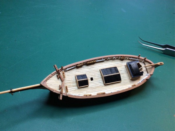

cuartara
Mensajes: 779
Re: Tartana ligur

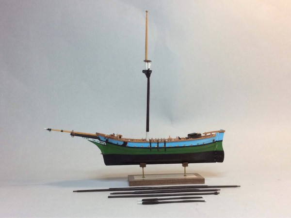

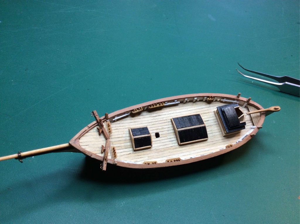

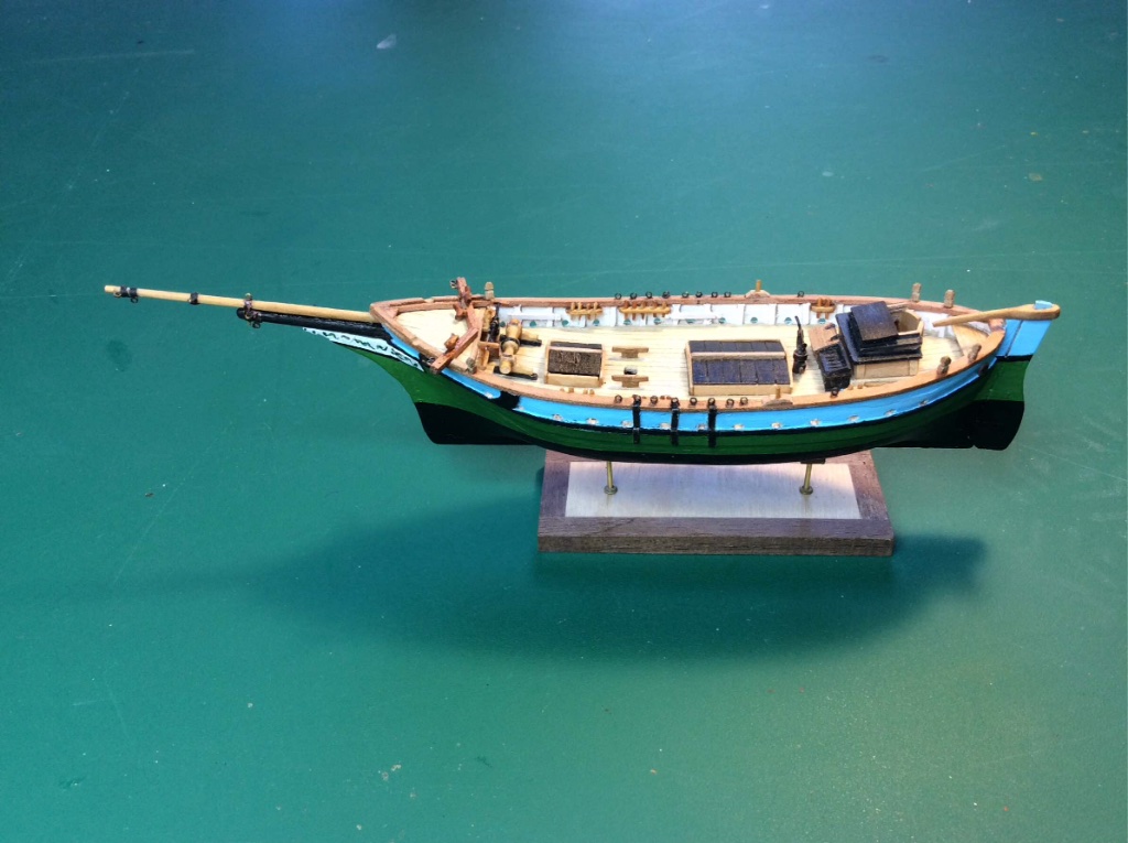

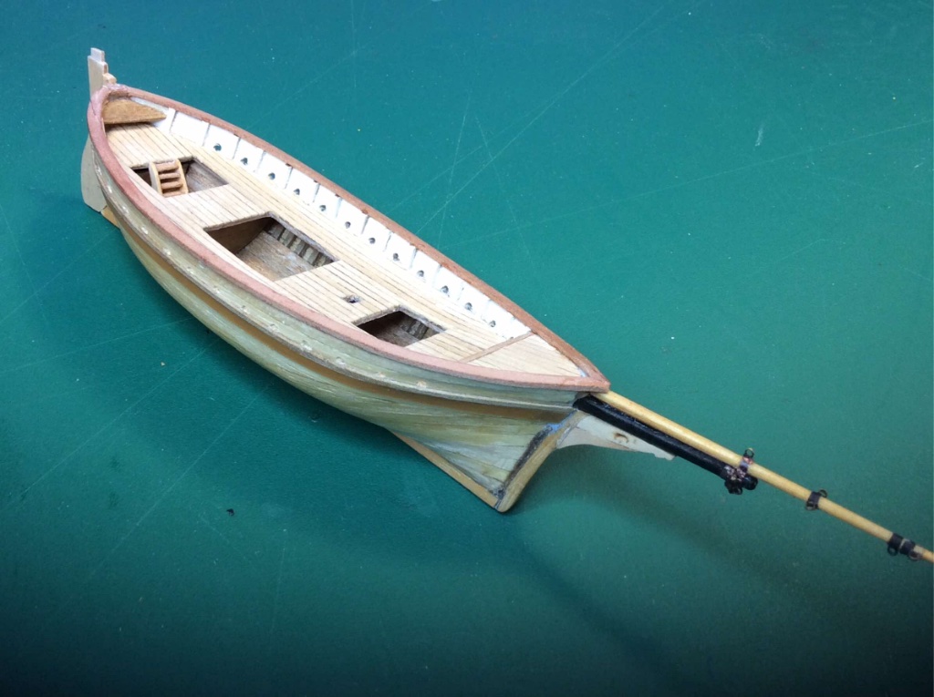

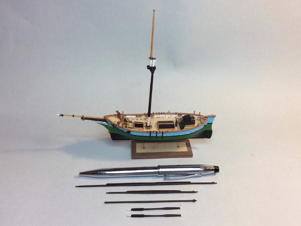

Pintado el casco. Seguiré con la arboladura..

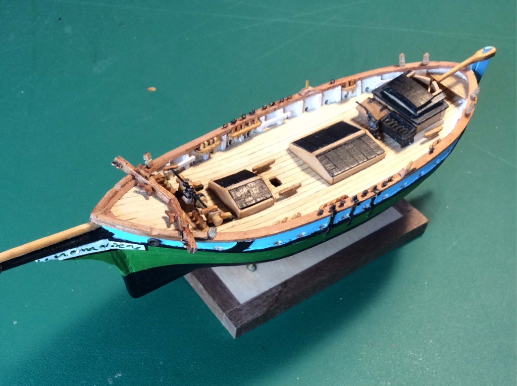

cuartara
Mensajes: 779
Re: Tartana ligur

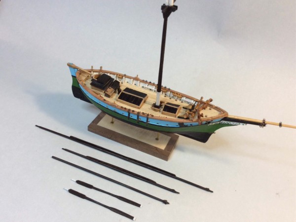

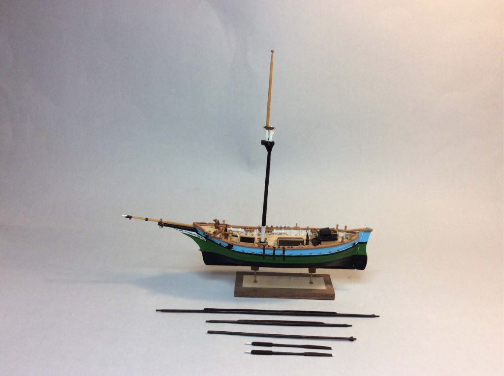

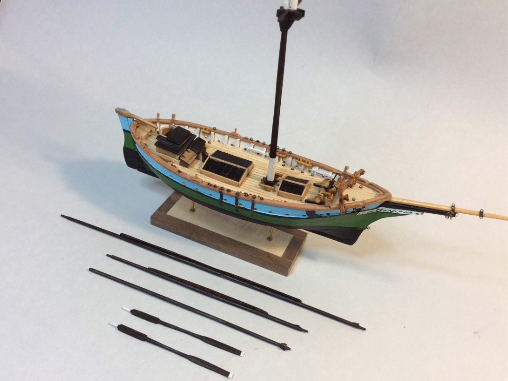

Lista para la colocación del velamen

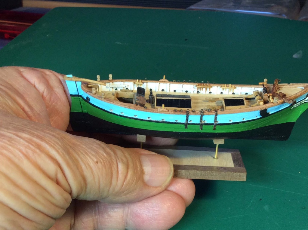

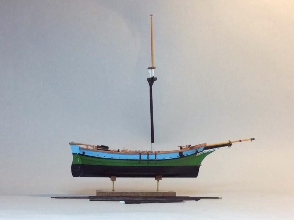

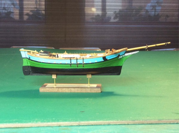

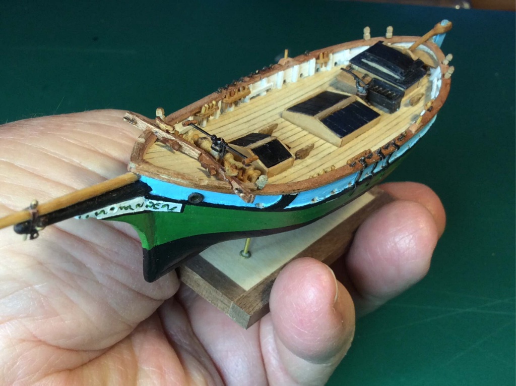

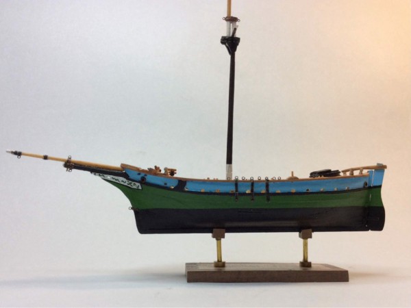

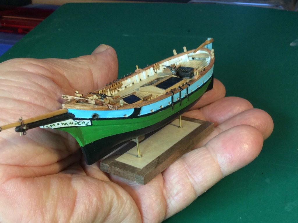

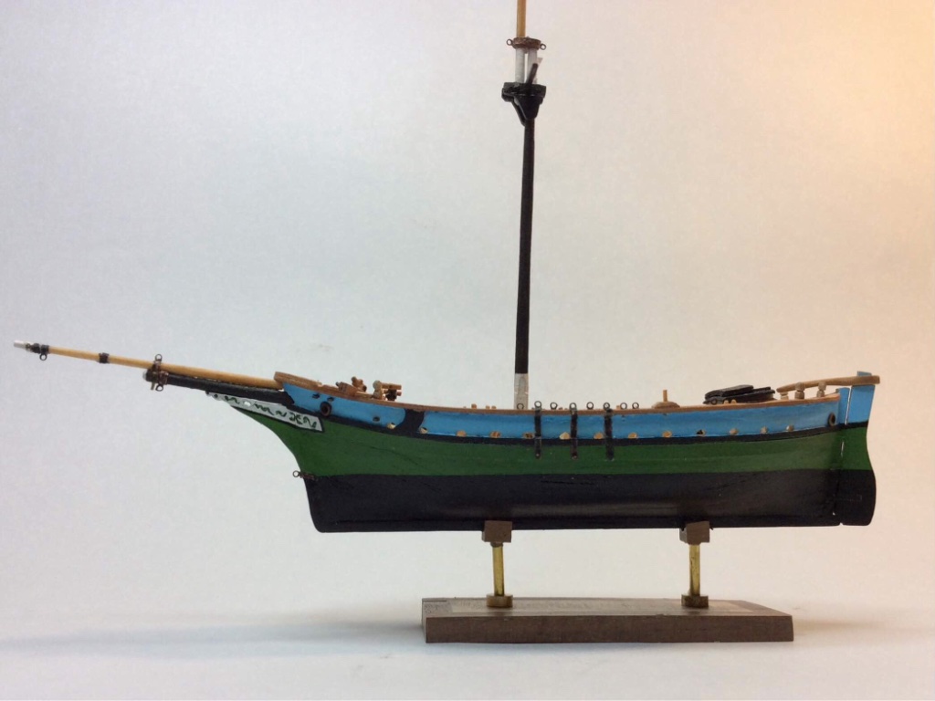

Mensajes: 2741
Re: Tartana ligur

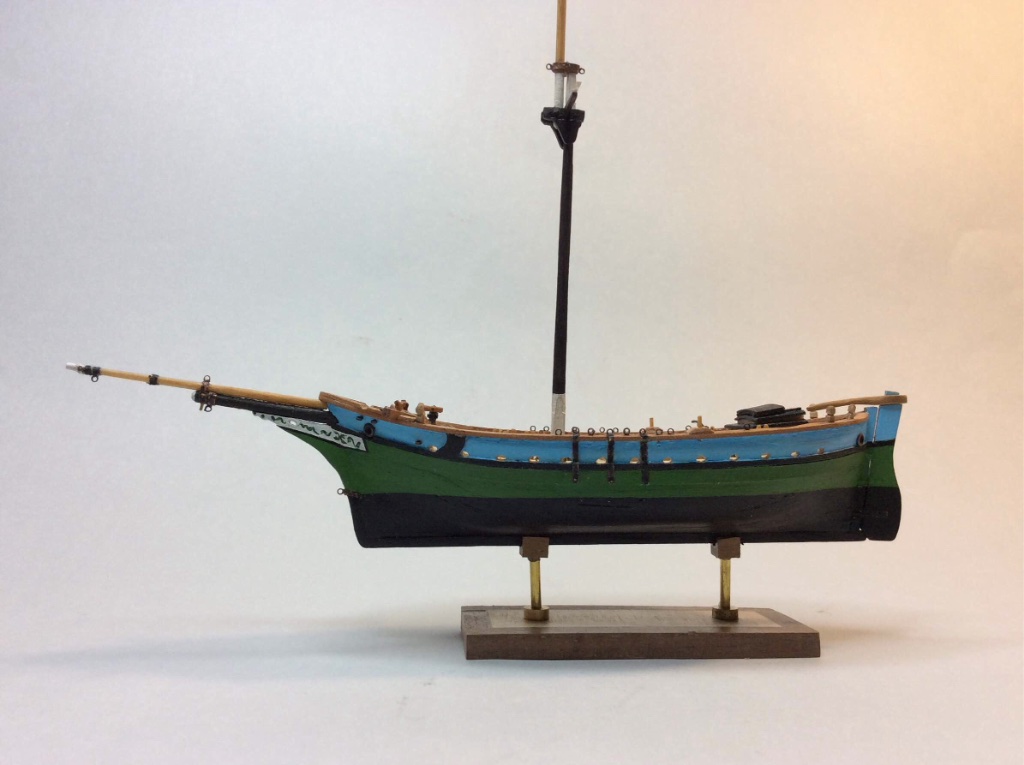

Hola Javier
Tus barcos son excelentes y este me gusta especialmente
Pero una vez más (soy un pesado, lo se), insisto en el tema de los soportes.
Tu idea debe haber sido darle la máxima ligereza a los soportes, para que el barco parezca estar "flotando" y para eso pones esos soportes tan finos.
Lo que pasa es que anivel estético (quizá sea por la fuerza de la costumbre) los soportes habituales (de TODO) incluso de los edificios, suelen ser más esbeltos en su parte superior y más gruesos en la base.
Aquí es al revés, los tacos superiores para disimular el encuentro entre los soportes y la quilla, anulan el efecto de transparencia y "flotabilidad" quedan algo toscos.
He intentado manipular tu foto, pero no sé lo que pasa que la que era buena no puedo publicarla
Te pongo la menos buena pero es para hacernos una idea.
Por supuesto que es solo una sugerencia y que ya no volveré a dar más la tabarra sobre el tema.
En resumen:
Más "tocho" por arriba.........mmmmmmmmmmmmm
Mas esbelto por arriba en mi opinión mejor.
Tenía una foto con los soportes más esbeltos por arriba, pero no veo la manera de publicarla
Misterios de la informática
cuartara
Mensajes: 779
Re: Tartana ligur
Llaut Mallorquin escribió: Lun Dic 17, 2018 10:26 am Hola Javier
Tu idea debe haber sido darle la máxima ligereza a los soportes, para que el barco parezca estar "flotando" y para eso pones esos soportes tan finos....
Una primera observación es que ni se te ocurra dejar de opinar y comentar, ya que ni eres un pesado por hacerlo ni lo que dices merece caer en saco roto.
Las fotos te dan la razón en cuanto que los soportes parecen finos en exceso. Pero también es cierto que ese efecto viene exagerado por el enfoque totalmente de horizontal de esas fotos, que únicamente se produce cuando sitúas el modelo a la altura justa de los ojos, lo que, dado su pequeño tamaño, no es lo habitual a la hora de exhibirlo.
Realmente, el “adelgazamiento” de los soportes obedece no a criterios estéticos ni a la búsqueda de un determinado efecto, sino a la disponibilidad de las piezas y elementos con los que los fabrico; desde un determinado momento se me acabó el stock que tenía de unos remaches de latón que empleaba para recibir los vástagos tanto en la base como en los taquitos superiores (¿podríamos llamarles “capiteles”?) que reciben a la quilla, y no pude encontrarlos de nuevo sino en un tamaño algo menor. Por eso lo que hice fue utilizar desde entonces varilla de 1 mm., en vez de la de 1,5 mm. que usaba hasta ese momento.
Voy a intentar encamisar los vástagos con tubo de latón de 1,9 mm. que tengo para mejorar su aspecto.
Gracias por tus observaciones y un abrazo,
Javier.

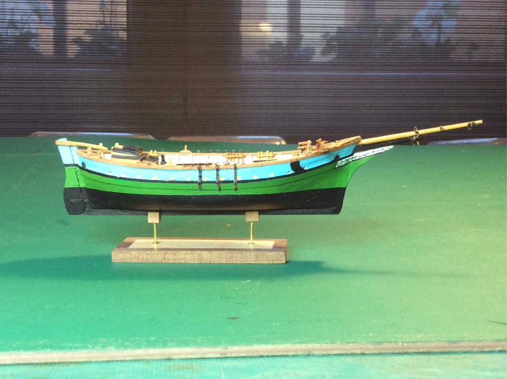

cuartara
Mensajes: 779
Re: Tartana ligur
Ya he encamisado los vástagos de la base... ¿está mejor así?
