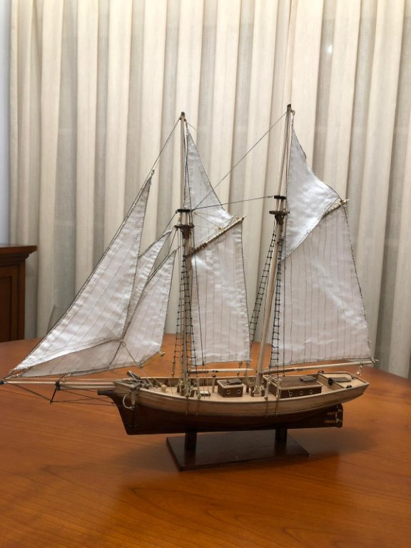

Quiero en primer lugar presentarme, ya que esta es mi primera participación en el Foro.
Mi nombre es Luis Marco, soy de Valencia y gran amante de todo lo relacionado con el mar, y también con las manualidades. He hecho macramé, pintura de "socarrats", tengo un precioso ajedrez hecho de papel...
Aunque siempre me han llamado la atención las maquetas de barcos, solamente hace unos meses que me inicié en esto del modelismo naval gracias a un kit de Constructo que me regalaron mis hijas, el pailebote Carmen.
Lo terminé tratando de seguir las instrucciones y creo que para ser mi primer barco, no ha quedado tan mal ( al menos yo me siento orgulloso)(adjunto foto).
Después de haber buceado por internet y leído muchas cosas y visionado muchos vídeos de Youtube, soy consciente de que he cometido algunos sacrilegios en el forrado de mi barco., ya que después me tocó masillar algunos defectos y acabar tiñendo con barniz de color caoba para disimularlos.
Acabo de comenzar mi segundo barco, la nao Santa María de AL, y aunque he aprendido mucho de mis errores, tengo dudas sobre el forrado del casco con las tracas y si el manual de Constructo no ayudaba, el de AL... . Antes de consultar he buscado en este foro los documentos de los que muchos habláis sobre el forrado del casco, pero todos los posts son de hace años y los enlaces están rotos o llevan a páginas que ya no existen. ¿Alguien sería tan amable de facilitarme ese material o decirme dónde puedo encontrarlos? Tengo mucho interés en hacerlo bien y estoy seguro que de vosotros puedo aprender muchísimo.
Gracias y perdón por este post tan largo.

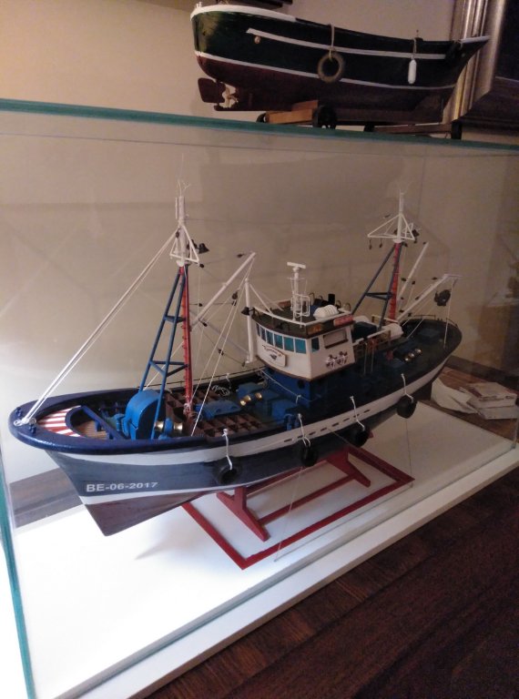

Re: Presentación y consulta sobre el forrado del casco
Gracias, Ángel.
Siguiendo tu consejo, paso a presentarme.
Jubilado hace 4 años, he recuperado mi afición a montar maquetas.
Ahora son las de barcos de madera y estoy un poco "blando" todavía, espero que disculpéis si me pongo pesado algunas veces.
Adjunto un par de trabajos.
Voy a empezar con la Sta Maria de AL. Existe algun paso a paso en el foro?
Muchos saludos.
