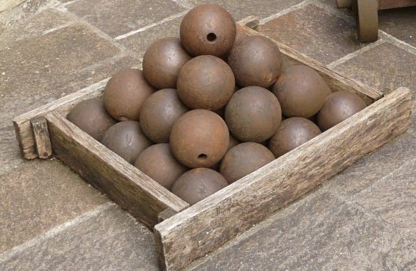

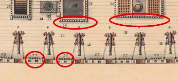

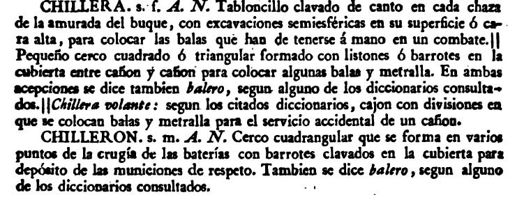

Cuando había que tenerlas a mano:

Muchisimas gracias salva por la respuesta, aquí lo veo más lógico.
Me has sido de gran ayuda.

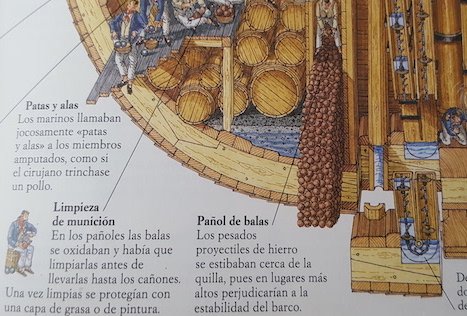

isidro escribió: Mié Jun 20, 2018 3:01 pm ese dibujo va mal, ya que el pañol de balas va de estribor a babor y no de proa a popa..
No sabría que decirte. Está sacado de este libro:
Aparentemente el libro está inspirado en el Victory, pero desconozco el grado de fiabilidad de Stephen Biesty. Es más bien una obra de divulgación en general...
