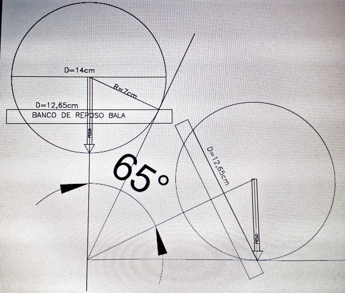

UNa vez Leopoldo me planteó un problema.
"Una bala de cañón, perfectamente circular, de diámetro 14 cm está depositada en una bancada de madera con agujeros practicados al efecto.
El agujero circular donde reposa la bala, tiene un diámetro de 12,65 cm (menor que el diámetro de la bala, para poder asirla con las manos o con pinzas)
¿Cual es la escora máxima del barco, para la cual saldrá la bala rodando por cubierta?"
El lo resolvió con sus magistrales dibujos y yo me subí al "AUTOCAR" :mrgreen:
Mensajes: 2794
Re: BALA DE CAÑON
La escora máxima es de 65º
Con el "AUTOCAR" (gratuito) es cosa fácil
https://www.3ds.com/es/productos-y-serv ... sreciente/
El cálculo numérico sería
7xcos a=12,65/2
cos a=12,65/7x2=0,9035714286
a= arc cos es 0,90357
a=25.368439438º
ESCORA= 90-a = (64,63156056º) aprox 65º
La pequeña diferencia del cálculo numérico con el de Draftsight, es debido al redondeo de decimales con el que lo he configurado, pues para un plano de arquitectura, con dos decimales sobra.
Los albañiles ni los ven

Bueno creo que está resuelto, tanto gráfica como numéricamente.
La bala de cañón se sale de la "cama" cuando la escora del barco es tal, que la componente del peso de la bala, aplicada en su centro de masas (dibujada como una flecha en la imagen) CAE FUERA del punto de contacto con la "cama".
Es un problema de ESTATICA (mecánica clásica) y desde luego Newton funciona perfectamente en este caso.
