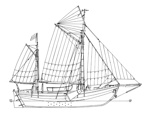

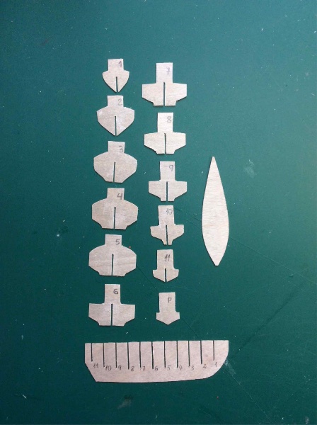

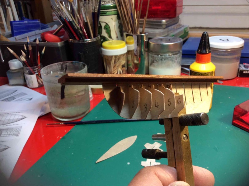

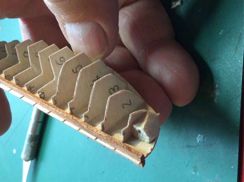

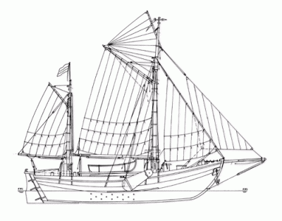

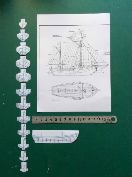

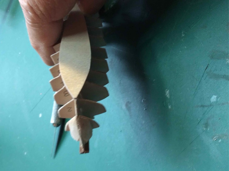

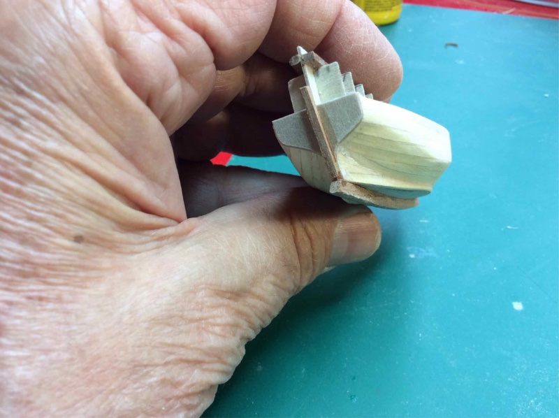

Y empecemos ya con su construcción. Parto de un plano impreso reducido a una escala de 1/175, lo que da una eslora para el modelo de 105 mm, que está dentro del rango de los otros modelos de mi colección.
Lo primero que hago es recortar en papel los perfiles de las secciones transversales del barco, que me proporcionarán las falsas cuadernas desechables para hacer el casco, junto a la sección transversal por crujía que también recorto.
Y por hoy, lo dejamos aquí.

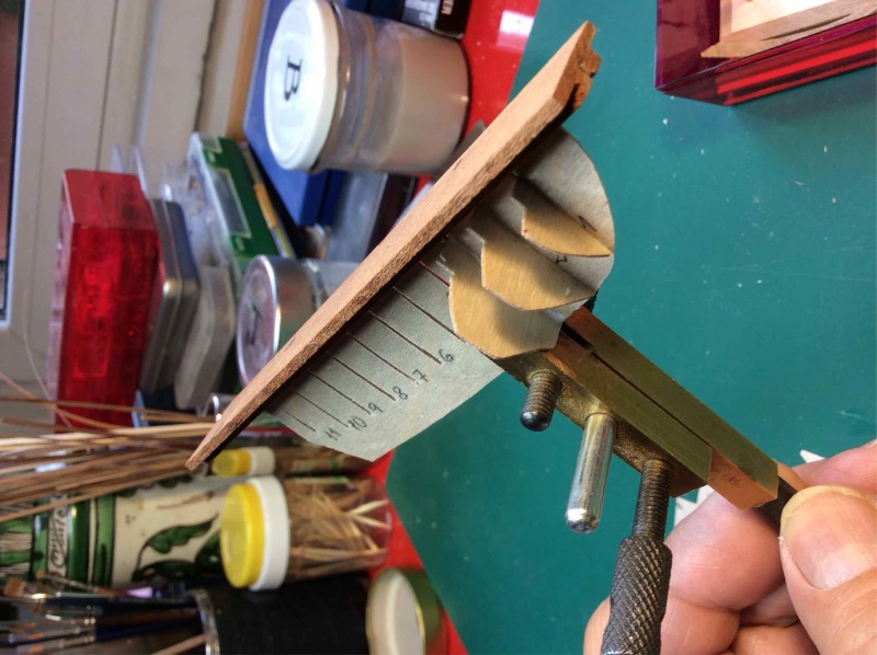

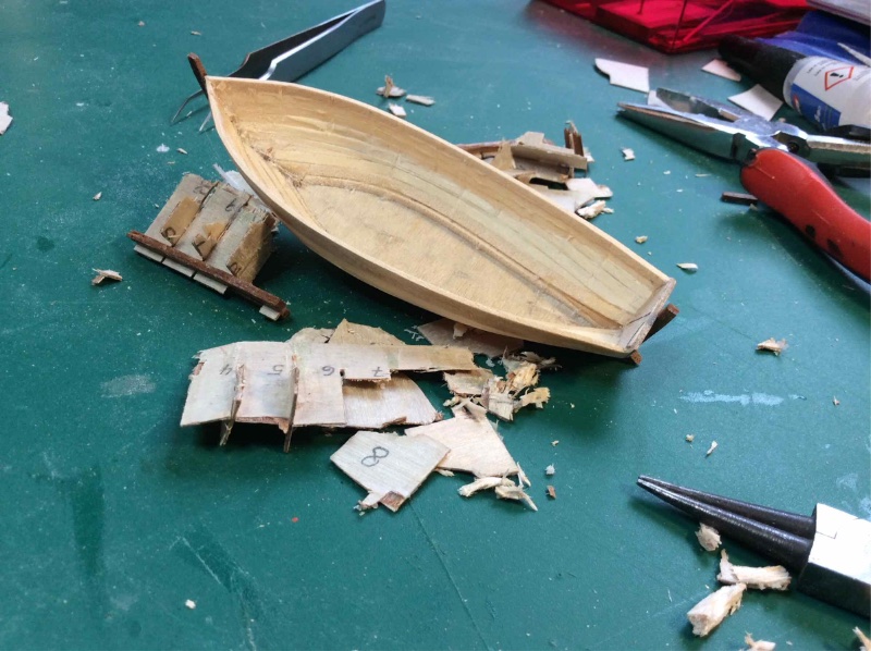

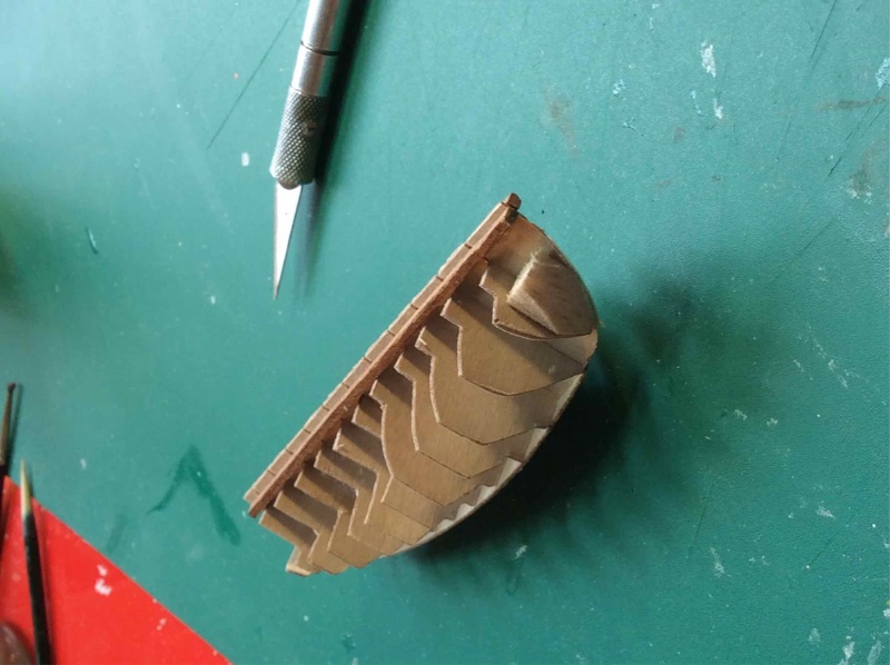

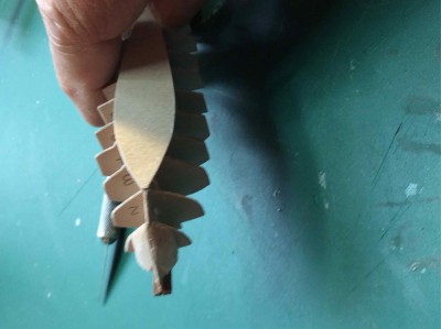

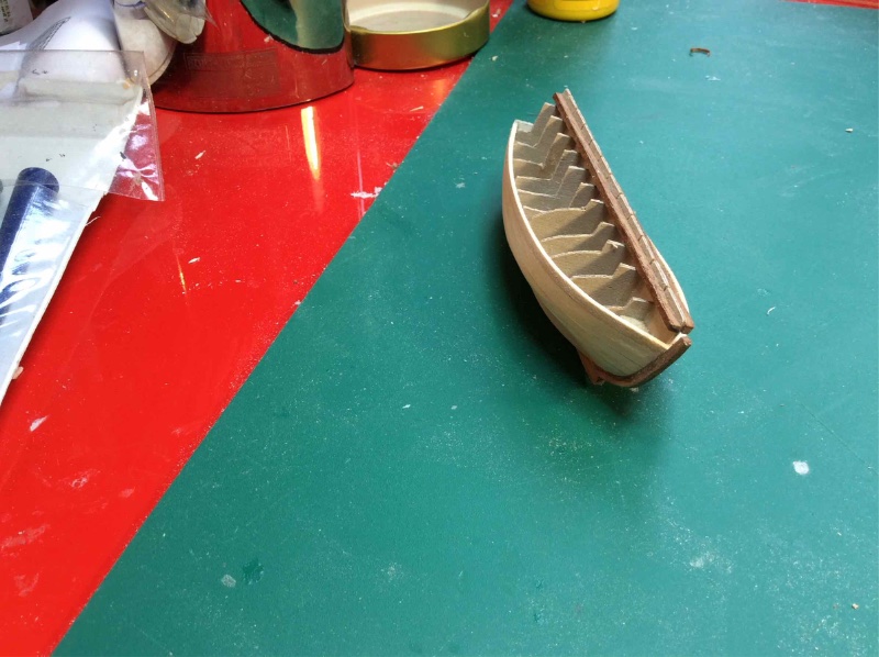

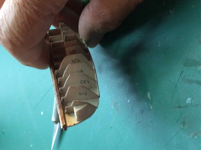

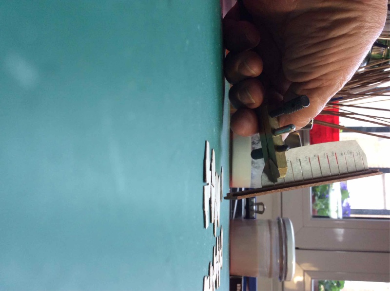

Pego las falsas cuadernas, el perfil longitudinal y la plancha del suelo del ewer en un contrachapado finlandés de 0,6 mm. Recorto las piezas (dado el poco grosor del contrachapado se puede hacer perfectamente con unas tijeras) y voy montando el “esqueleto” de la embarcación.

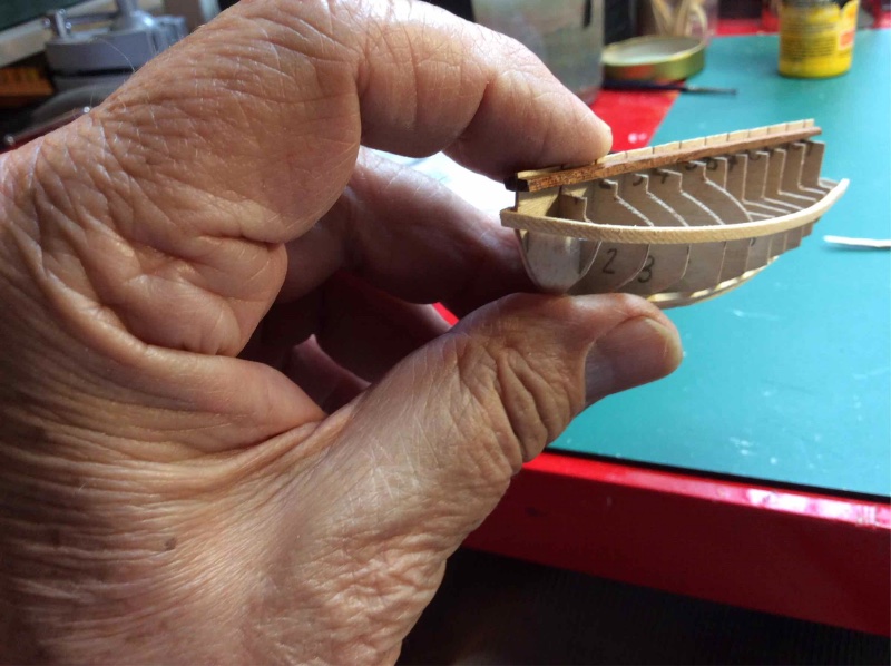

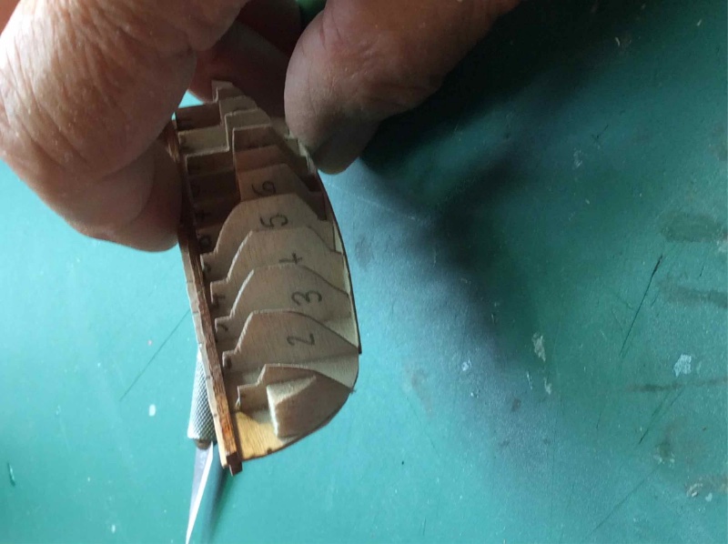

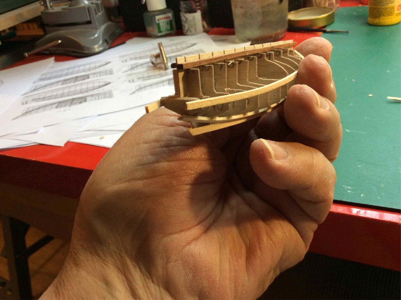

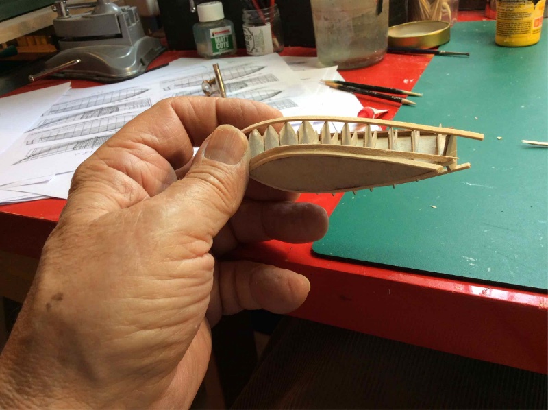

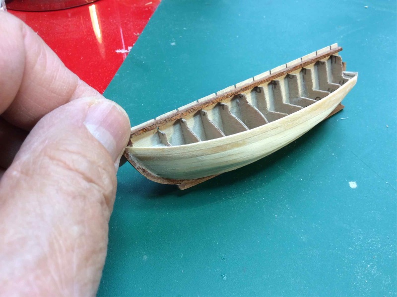

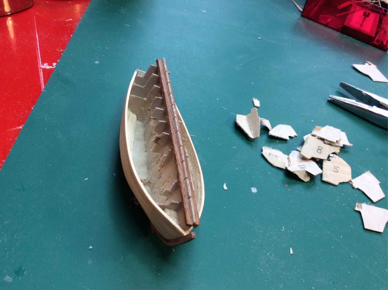

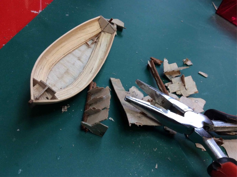

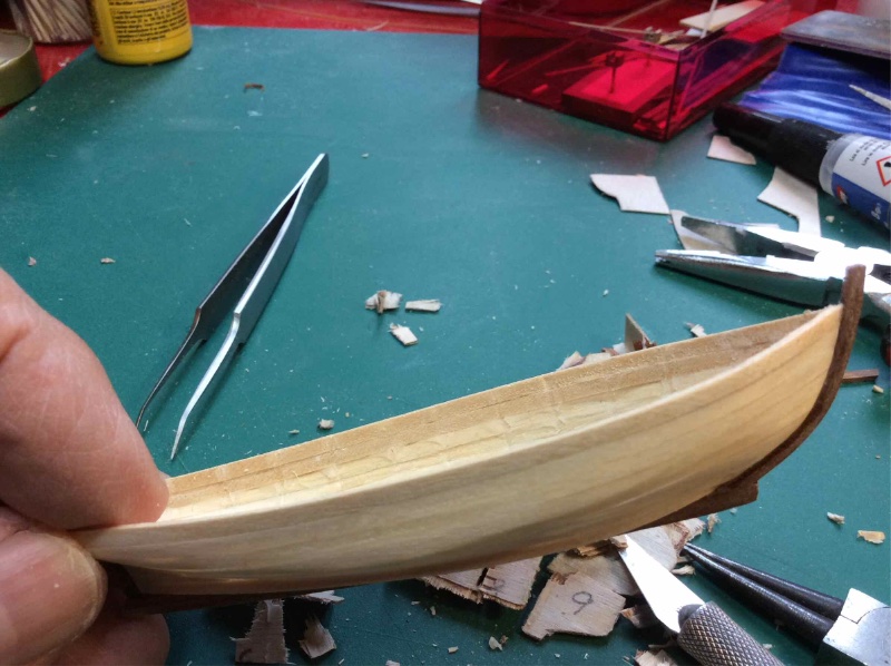

Continúo con el comienzo del forrado de las falsas cuadernas. Previamente he pegado unos listones en la parte de arriba del “esqueleto” para darle una mayor rigidez en sentido longitudinal.

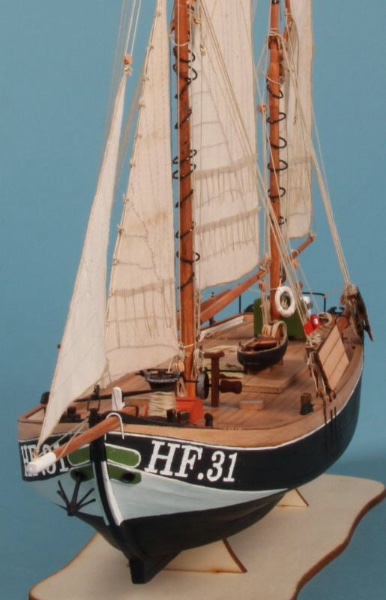

Es un barco conspicuo (como los que nos gustan a tí y a mí).
Billing Boats lo comercializó y Dusek también, en sendos kits.

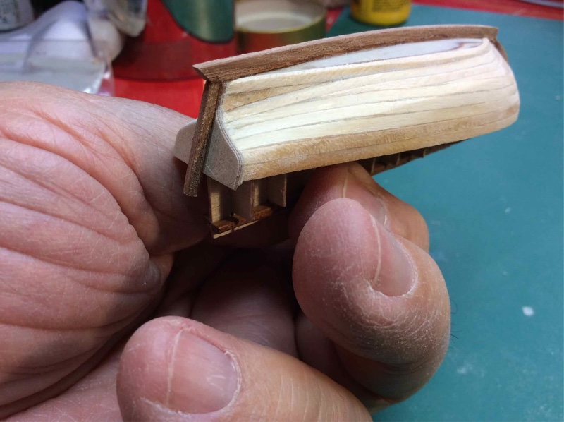

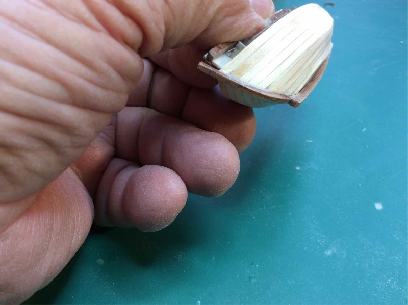

Primero, he terminado de forrar el casco hasta su cerramiento Una vez cerrado el casco, lo he lijado para igualar su superficie exterior, con cuidado de no rebajar demasiado, porque las tracas son de muy poco grosor. Y , después, he arrancado las falsas cuadernas, dejando libre el “cascarón”, que es lo que buscaba. Continuará....

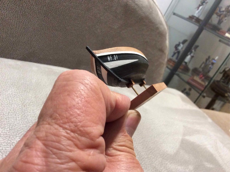

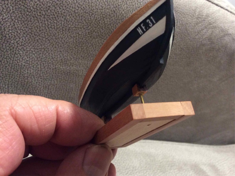

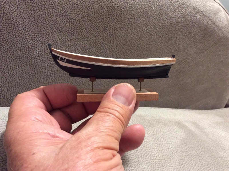

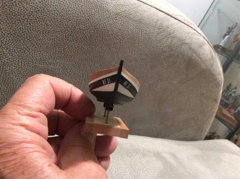

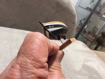

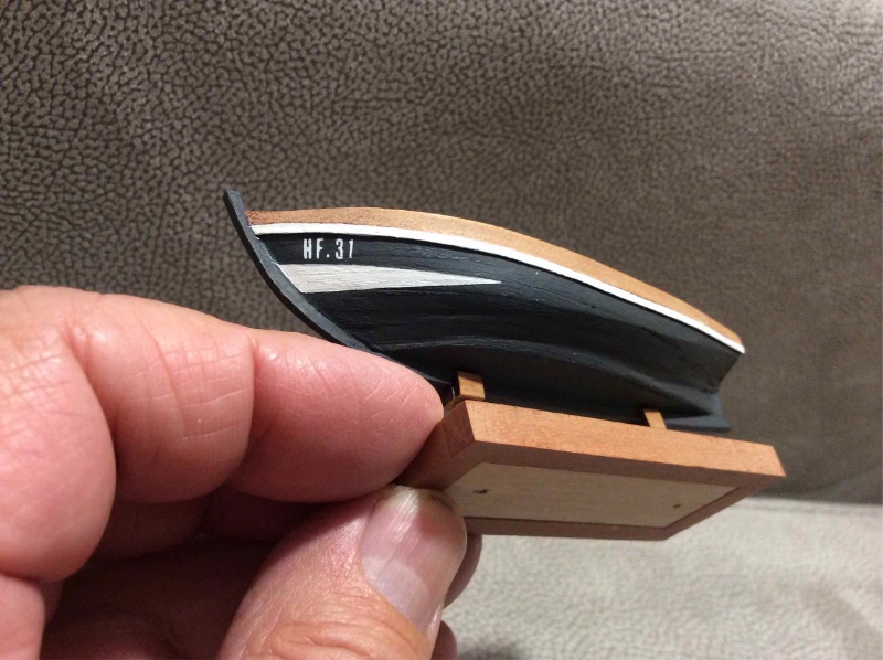

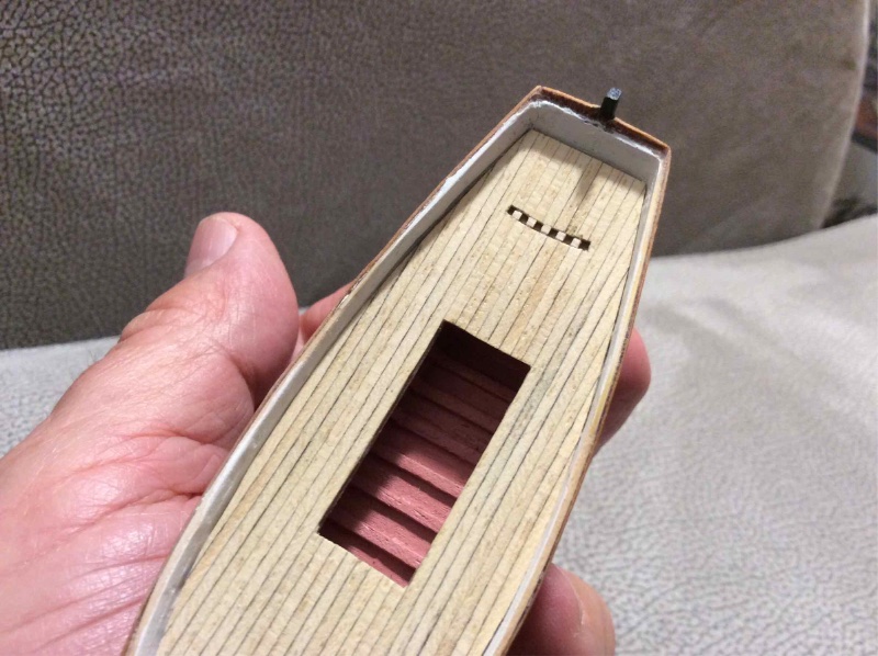

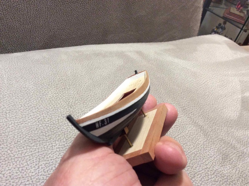

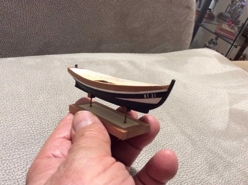

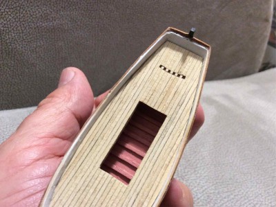

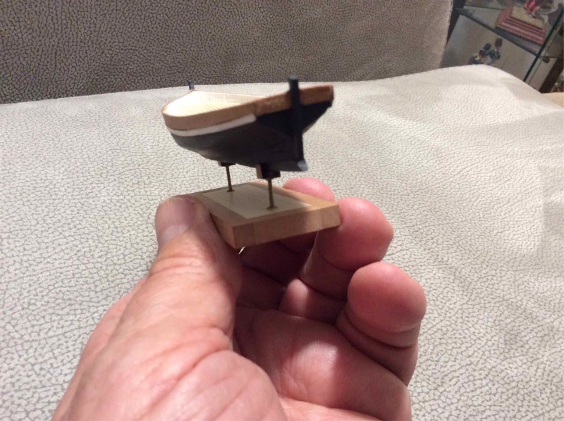

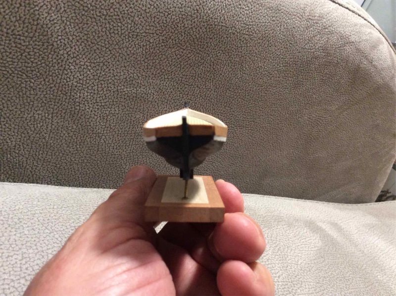

Ya había comentado que no era mi intención hacer un paso a paso, y la prueba es que me he “comido” el mostrar algunas etapas y ahora os presento el casco del “fischenewer” con la cubierta ya colocada y pintado...
En las fotos se puede apreciar la peculiar forma del casco, muy patente en su perfil frontal, con el escalón que supone su fondo plano y la quilla superpuesta.
Re: “María”, Fischenewer de Finkenwerder
Que bien te está quedando
¿Cóm pones esas letras tan chicas? tengo que bautizar la mini almejera y me iría bien el sistema.
Ángel
Ángel
cuartara
- Colaborador Consejo Foro MN
- Mensajes: 779
Gracias, Ángel, por tu comentario.Angelwr escribió: Mar Abr 17, 2018 1:37 pm Que bien te está quedando![]()
Para rotular utilizo unos restos que me quedan de letras transferibles (Letraset, Mecanorma...) que ya no existen desde hace bastantes años. Se utilizaban en la composición de textos en los estudios de artes gráficas y publicitarios antes de que se compusieran con ordenador.
Si, en tu caso, la matrícula y el nombre no van en letras blancas, una alternativa es la impresion en papel de calcomanía (creo que la impresora tiene que ser de chorro de tinta, pero no estoy seguro) Si las letras o números son blancos, creo que hay alguna casa inglesa que se encuentra en internet y tiene lransferibles para modelismo...Yo estuve mirando en su momento, pero las letras eran de 2,5 o 3 mm. de slto y a mi me resultaban grandes.
Pues lo escribiré a mano, con la pintura blanca y un trocillo de madera afilada, igual que hice en la almejera grande.
Gracias!
Gracias!
- Mensajes: 2741
Lo de la rotulación en letras blancas, tiene su miga.
Tuve unas hojas de LETRASET de "cuando era joven" y con el tiempo, quedaron quebradizas e inservibles.
Existe LETRASET en el país del BREXIT, pero como dices Javier, en tamaños muy pequeños (LETRASET antes sí tenía), ahora no
Todo un problema

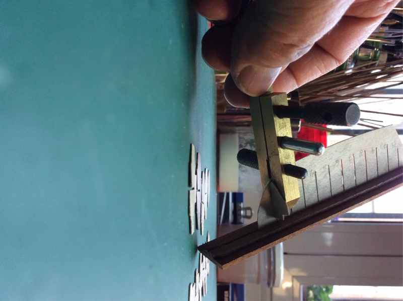

Otra cosa son las tablillas de cubierta.
Estoy haciendo un barco a escala 1/200 y las más estrechas que he encontrado para forrarla, tienen 2 mm.
A esa escala, en realidad tendrían 40 cm.
Los yanquis, vendían unas planchas muy finas, con entablado de 1 mm "impreso", es decir , troquelado sin pasarse y sin calar.
Se recortan y se pegan de una vez.
http://modelexpo-online.com/basswood-pl ... 2-l-x-3-64
Saludos y a ver esa maravilla como queda
