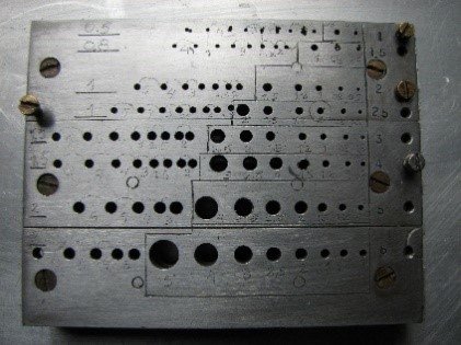

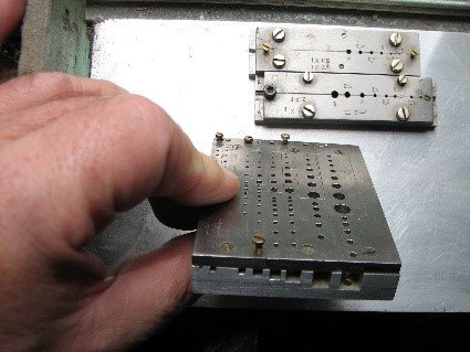

Quiero aprovechar mi primera intervención en esta nueva época para presentaros una herramienta muy útil que me regaló el gran modelista Eduardo Noe y al tiempo que sea un pequeño homenaje ya que fue diseñador y fabricante de este utensilio. Con una fresadora Unimat no es nada fácil.
En las siguientes fotos veréis de manera muy gráfica el uso al que va dirigido.
Consiste básicamente en unas ranuras calibradas de varias medidas realizadas sobre una base de aluminio. Sobre esta base va atornillada otra, esta vez de acero, donde se han practicado unos agujeros de distinto tamaño y distancias entre ellos y que están perfectamente alineados al centro de las ranuras.
Con esta herramienta conseguimos hacer unos agujeros perfectos en perfiles redondos o cuadrados justo en el centro.
Es especialmente útil en perfiles de pequeñas medidas. Yo he conseguido hacer agujeros de 0,5 mm en varilla redonda de 0,8 mm.
En breve os pongo alguna foto de ejemplo

Es una idea buenísima no te preocupes se ve perfectamente la utilidad centrar cualquier perfil ya sea redondo o cuadrado para realizar un orificio donde uno desea y bien centrado todo correcto se nota que es una buena idea bien realizada.
Y puesto a darle una segunda utilidad, que seria ya magnifica, seria si esa pieza calibrada fuera de acero templado o acero inoxidable, digamos que mas duro de lo normal (la conocida escala Rockwel) que mide las durezas del acero pongamos un HRA o HRB o HRC, la desatornillaría, la pondría en una mordaza o una prensa (tornillo de banco) y con una tenaza se podría utilizar o darle el siguiente uso que seria el de obtener cable hilo de distintos calibres es decir empezaríamos por el mas grande asta obtener el calibre deseado, a base de pasar el hilo (cobre, latón, plata metales no ferrosos) de mayor a menor, asta dar con hilo tan fino como nosotros queramos, a fuerza de pasar el hilo tirando con la tenaza, en el mercado ya existen aparatos para este fin, pero una cosa es cierta lo hecho por uno da una gratificación especial que la convierte en una gran ayuda para un trabajo bien hecho. Lo dicho me gusta mucho muy buena idea.
La pieza en cuestión se conoce o es conocida como Hilera. Para el que le guste saberlo.

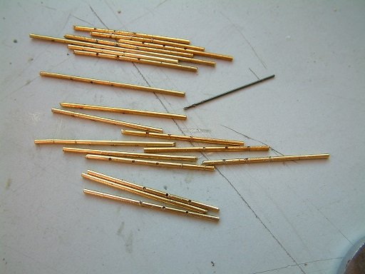

Un ejemplo. los usados para la Palma.
Los candeleros son de 1 mm y los agujeros de 0,5

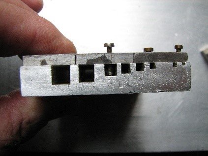

Muy ingenioso, pero cada vez que se quiere hacer un agujero haya que desatornillar la tapa, por lo menos un poco no?, para que entre la pieza a taladrar. Por que entiendo que no se mueve dentro por presión de la tapa, no? Gracias.
Re: Taladrar agujeros centrados
Creo que la tapa perforada está perfectamente alineada con las ranuras y no hay que desatornillar en ningún caso.
Para sujetar las varillas a taladrar veo que hay unos taladros roscados.
Creo yo que irá así.
El invento está muy bien.
