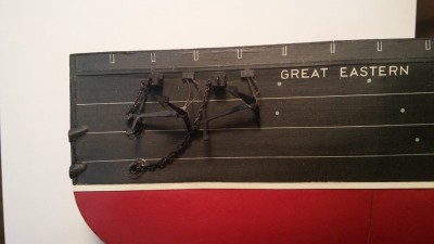

Bueno, ha desaparecido la sección de barcos en papel o recortables
Me he metido con este barco de 106 cm de eslora a escala !!!!1/200!!!!
Muchas piezas las he hecho imprimmiendo desde Draftsight mis propios diseños
Por ejemplo las ruedas de palas
Es un recortable de la casa alemana Schreiber Bögen
Van las fotos

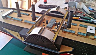

Mensajes: 2637
Re: GREAT EASTERN
Más fotos
Estoy un poco liado, porque quiero hacer las barandillas "transparentes" a 1/200 y eso e sBASTANTE complicado

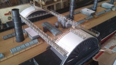

Mensajes: 2637
Re: GREAT EASTERN
Hola Dominique.
Tengo el barco un poco abandonado por asuntos de trabajo.
Lo último que he hecho han sido unas barandillas "transparentes" ya que las del kit "cerradas" no me gustaban.
Hacerlas ha sido de extrema dificultad, ya que tienen 0,1 mm de grosor.
Espero continuar pronto con la construcción del gigante
Salud

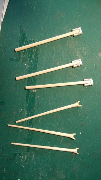

Pongo una foto del sistema de construcción de los picos (miden 8 cm en total)
Hago un hendidura en el palo (4mm de diámetro) e inserto y pego un contrachapado de 1 mm en donde he pegado el dibujo de la boca (realizado con Drafsight)
Luego con la fresa le doy forma, después de prcticar dos agujeritos con broca de 0,2 mm.
Endurezco la boca con Cyano y perforo otra vez los agujeros, para la sujección al palo macho
Debido al tamaño máximo de las fotos, que se admite en el foro, advierto que las fotografías son más de escala cuántica, que de mecánica clásica
NOTA: Acabo de constatar, que el diámetro de los picos que pongo está fuera de escala.
Probaré con un palo de 3 mm; estos no valen
