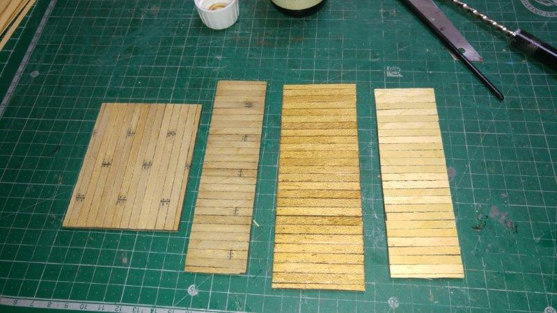

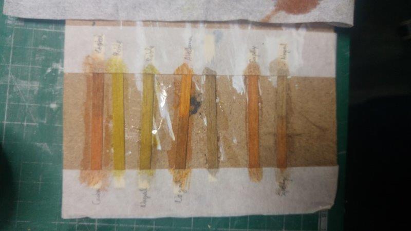

He estado probando los posibles colores para la cubierta y el que mas me gusta es el caoba con toques de nogal. Intentare hacer un envejecido como pone el señor Banton de teñir, dar con alcohol de fricción y luego lijar un poco.Espero que el resultado sea bueno

al final he comprado un tinte de enebro y usare ese color para el suelo de la bodega y las cubiertas ya que me gusta mas que los anteriores.

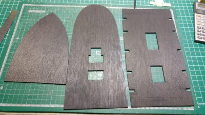

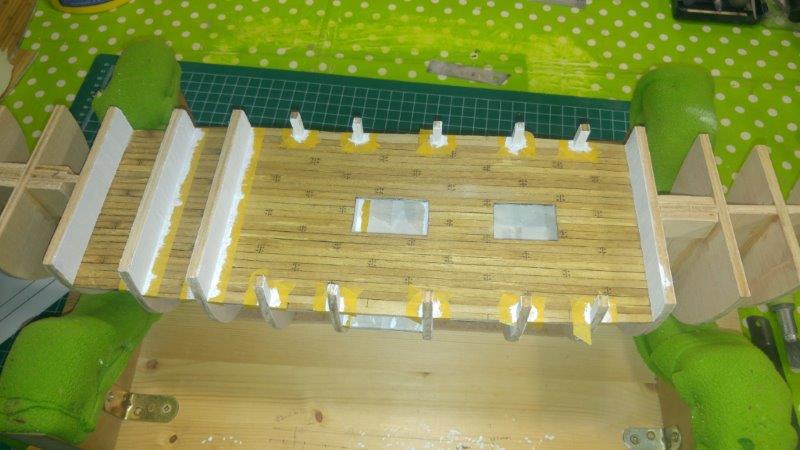

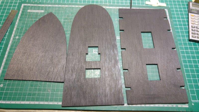

buenas asi quedan los suelos.
pinto de negro los suelos y a la hora de pegar el entablillado dejo una pequeña separacion.
los agujeros de las tablillas las relleno de pasta de wenge despues de barnizar con spray .asi no se manchan el entablillado con la pasta de relleno. al final asi quedan los suelos de las bodegas una vez hecho el tintado, degradado y raspado.

Buenas noches ANCGO, te ha quedado bien el entablado. Lo mejor es ir haciéndo pruebas hasta que das con el tono que te guste.

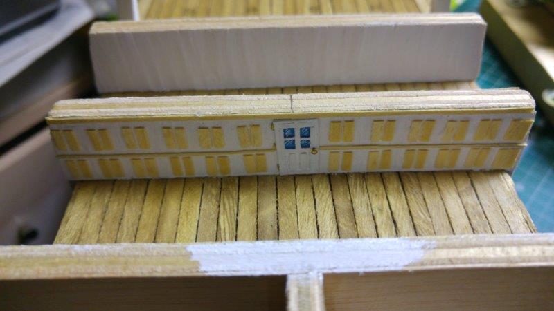

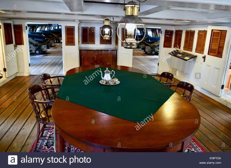

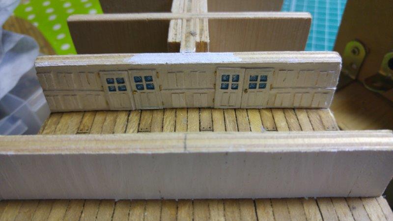

Buenas he estado intentando investigar un poco sobre las cubiertas, he encontrado muy poca información, ademas este barco a sufrido muchas modificaciones a lo largo de sus años y esto da a muchos modelos diferentes y detalles parecidos, pero depende del año.
he intentado hacer un poco mas vistoso la 1 cubierta , pero en el modelo real según e visto en vídeos es de una planta completa a excepcion de la popa que tiene una estancia del capitan y la sala de reuniones y en el modelo de kit, biene separada en estancias por las cuadernas lo cual no es real.
He intentado decorarlas un poco para que queden mejor.
esta es una foto de la cubierta 1, en la que aparecen unas escuadras de refuerzo negras las cuales pondre en mi modelo
estancia de popa.
estancia de popa.

Buenos días Antonio, en el Nepomuceno pasa igual. Se supone que es cubierta corrida sin mamparos pero en el kit te lo "parcelan".
O te metes de lleno a hacer modificaciones en las cuadernas desde antes de su montaje o ya estás vendido. No queda más remedio que dejarlo lo más decente posible. No obstante lo llevas muy bien.

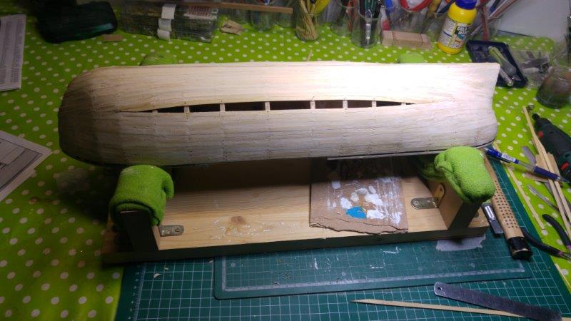

hola de nuevo a todos, gracias a todos los que han hecho posible que funcione el faro y aquí dejo mis avances de estos días.

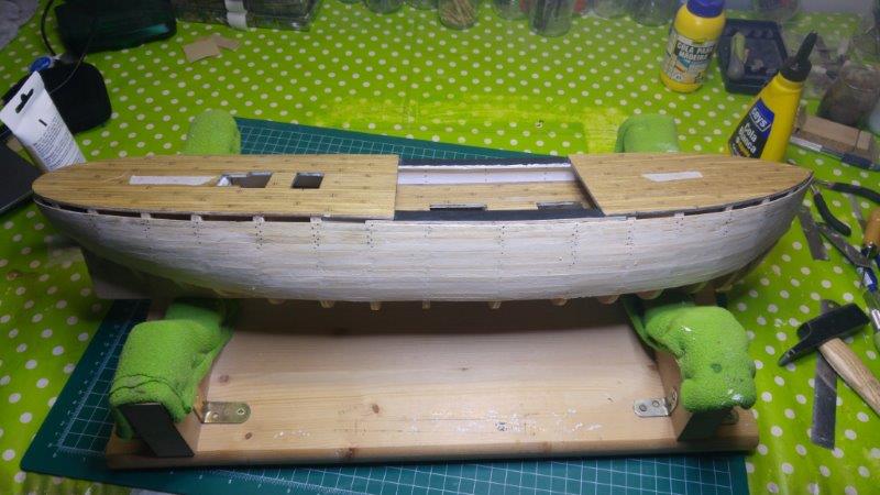

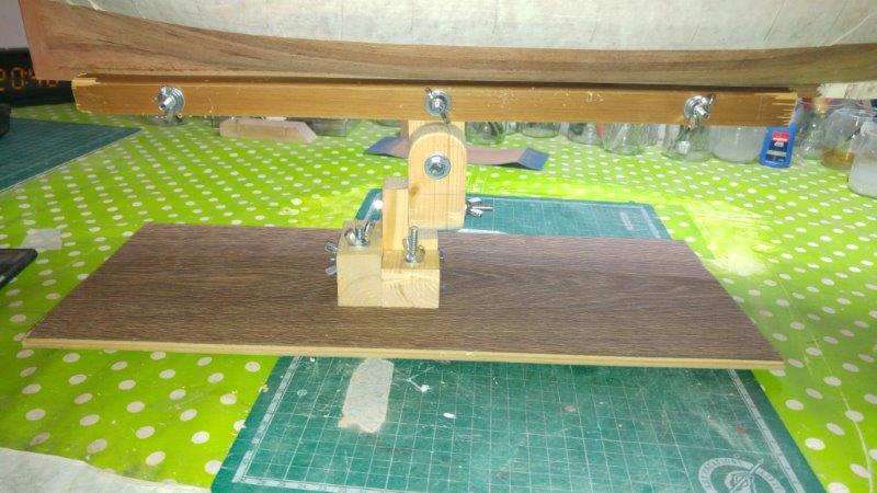

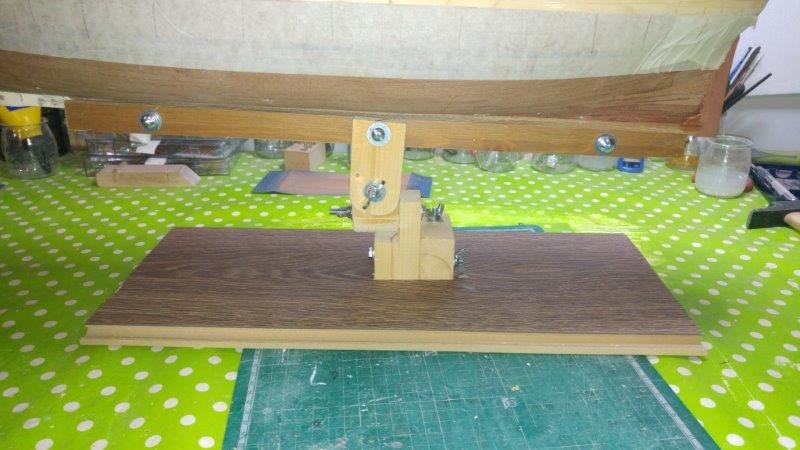

aquí os dejo un poco mas de mis avances.

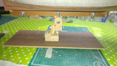

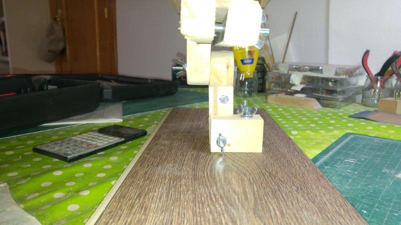

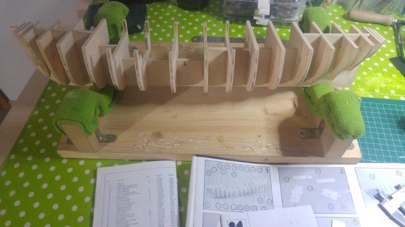

Ademas me he fabricado un porta barcos para poder trabajar.

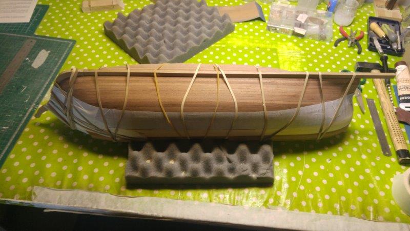

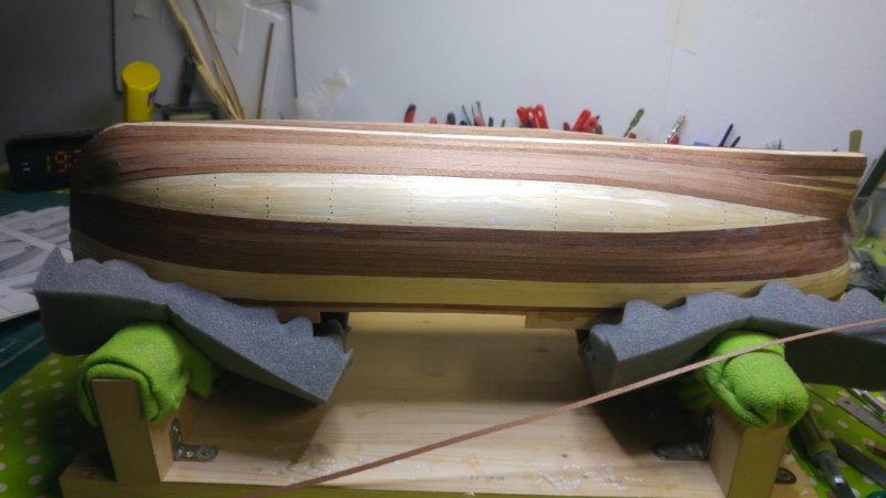

que bien ANCGO,el casco tiene doble capa?
Willy
“Le superflu est nécessaire”
ANCGO
Mensajes: 731
Ubicación: soria
Re: U.S Constellation (A.L 1:85) por Antonio
Mensaje por ANCGO »

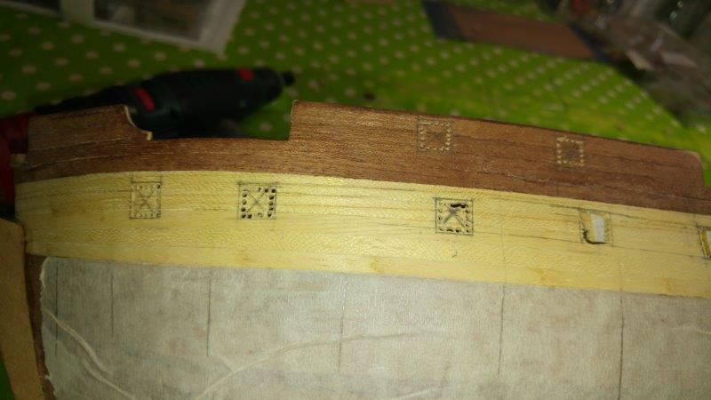

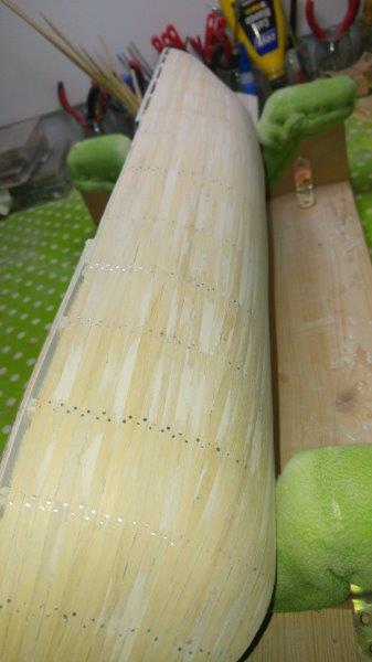

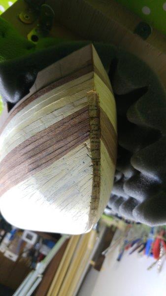

si tiene doble forro, ademas lo voy a pintar y a hacer el cobreado.

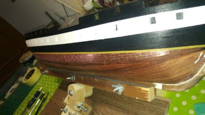

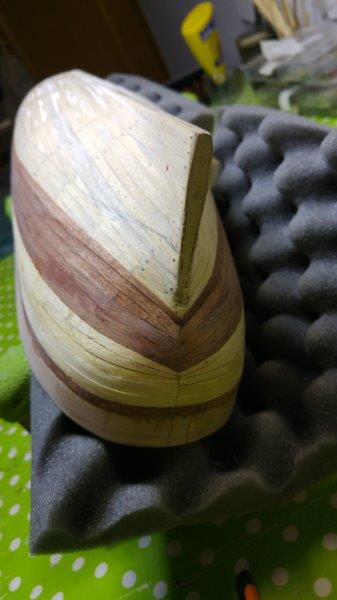

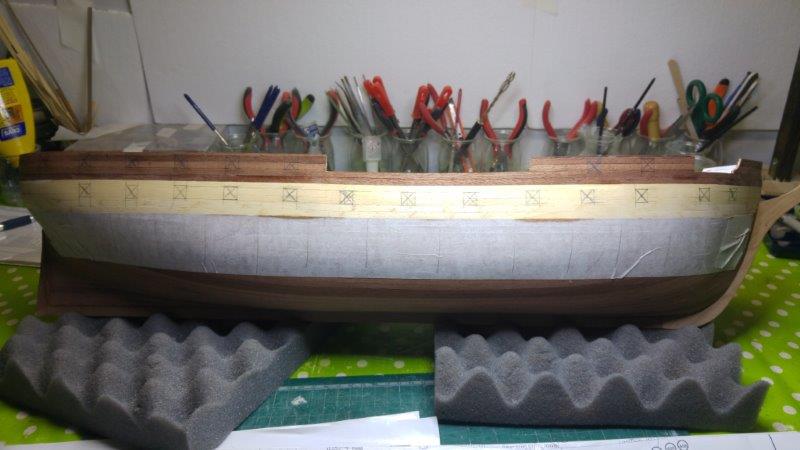

Bueno ya lo he pintado con aerografo. Primero he pintado la zona blanca y después la negra, con el aerografo, después le he dado una mano de protector o barniz acrílico con spray(lo vendes en spray y me resulta muy cómodo ya que seca rápido y no amarillea).
Y tras mucho indagar por el foro y ver truquitos sobre el cobreado estos son los útiles que me he fabricado para facilitar la elaboración de las chapitas de cobre las cuales las saco de una cinta de venta en Internet.
También me compre un útil para simular el remachado.
El adjunto 20180224_221622.jpg ya no está disponible
El adjunto 20180224_194610.jpg ya no está disponible
El adjunto 20180224_182422.jpg ya no está disponible
El adjunto 20180228_095839.jpg ya no está disponible
El adjunto 20180227_191506.jpg ya no está disponible
la cinta superior es para delimitar entre la linea de flotacion y el cobreado aparte al terminar pondre unas chapas de cierre en la parte superior
