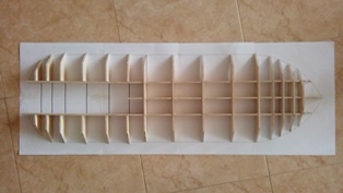

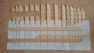

Costillas y quillas
Costillas y quillas

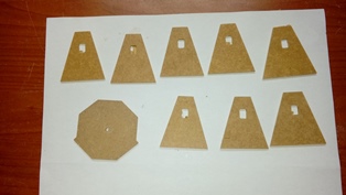

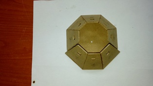

Partes de la cabina de mando

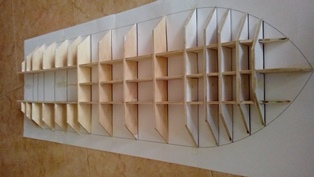

Montada
Montada

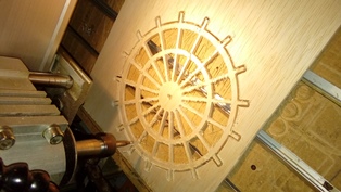

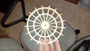

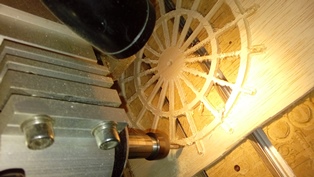

Hola, os pongo unas fotos haciendo una de las 4 ruedas que lleva el sistema de palas
a pleno trabajo en la fresadora cnc
terminada la pieza
terminada la pieza
después de sacarla de la fresadora, con muchas revabas, es lo que tiene trabajar en contrachapado
y aquí limpia y lista

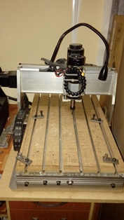

Podrias mostrar fotos de la CNC

Hola Araola, esta es la maquina mia, como comente en el otro post es una china con 28X37,5 de mesa útil, para mi suficiente.

Cómo haces los diseños, con Aspire8 ???
Como la manejas, con mach3 ???
Que interface monta ???
Esto para empezar y perdón de antemano
garita
Mensajes: 83
Registrado: Lun Abr 12, 2010 2:03 pm
Re: USS Cairo
Mensaje por garita »
Hola Araola, pregunta lo que necesites, si me las se, te respondere con mucho gusto, empezamos con las respuestas.
Los diseños los hago con CorelDraw, luego los paso al Aspire para generar los Gcode para el Mach3 que es con el que trabaja la maquina, la interface es por puerto paralelo, como te comente es de segunda mano y es de unos años, ahora las nuevas vienen con puerto USB.

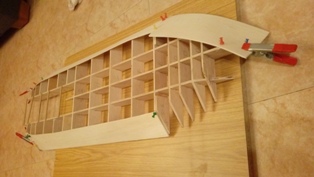

Mensajes: 83
Re: USS Cairo

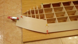

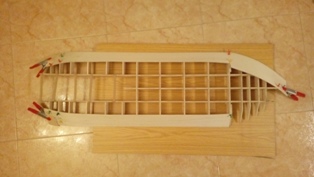

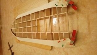

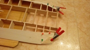

Hola, pasadas las navidades, e continuado con el montaje del casco,os pongo unas fotos de como va (despacito,como dice la cancion de moda),como veis las cuadernas y las quillas,son en contrachapado de 5mm,los laterales (que son el primer forro)son de balsa de 3mm,e puesto balsa por que se adapta bien (mojandolas un poco) al contorno y formas del las cuadernas,la parte de abajo del casco y la cubierta,iran en contrachapado de 3mm,luego le dare una capa de resina y fibra de vidrio Mat de 30g,por fuera y interior Mat 300g,para darle rigidez,luego a poner tracas,creo que pondre tracas de Samba,como todo el casco va pintado,pues lo mas barato.
garita
Mensajes: 83
Re: USS Cairo
Y las fotos.
