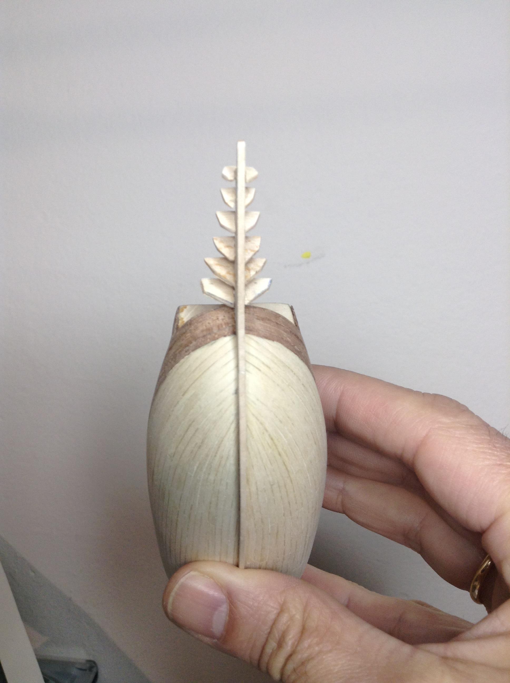

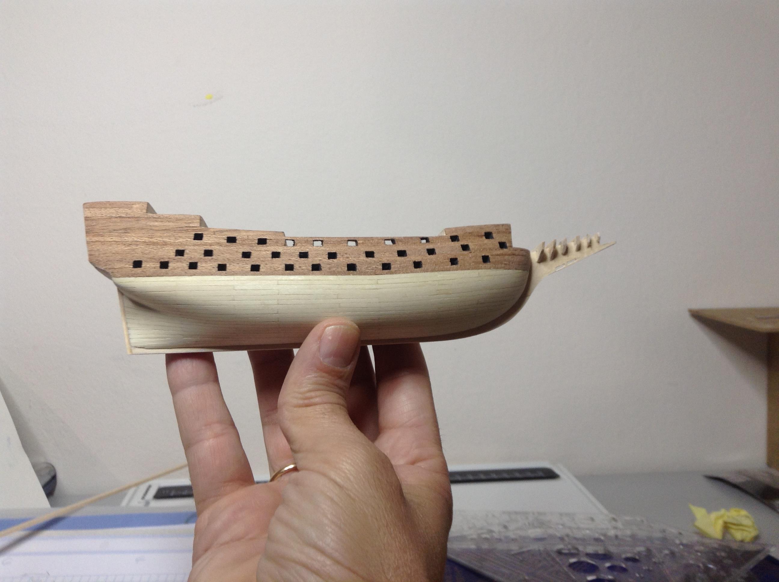

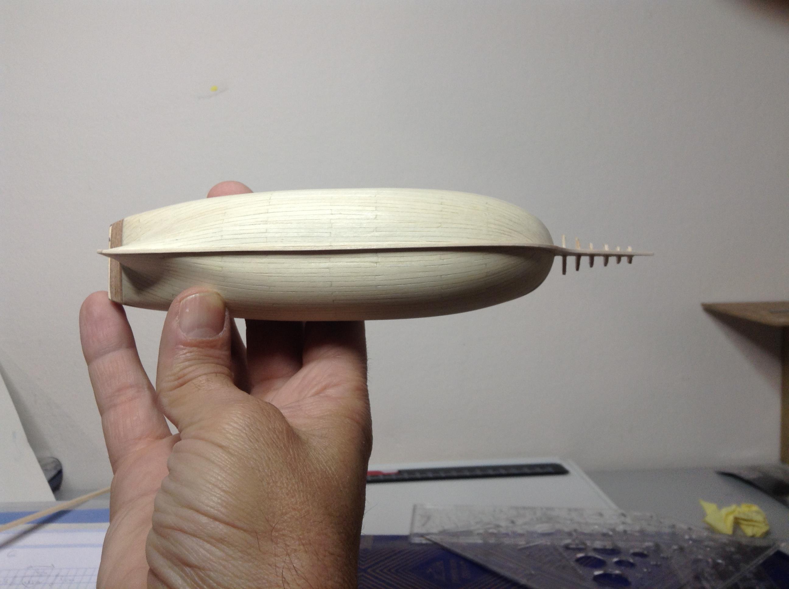

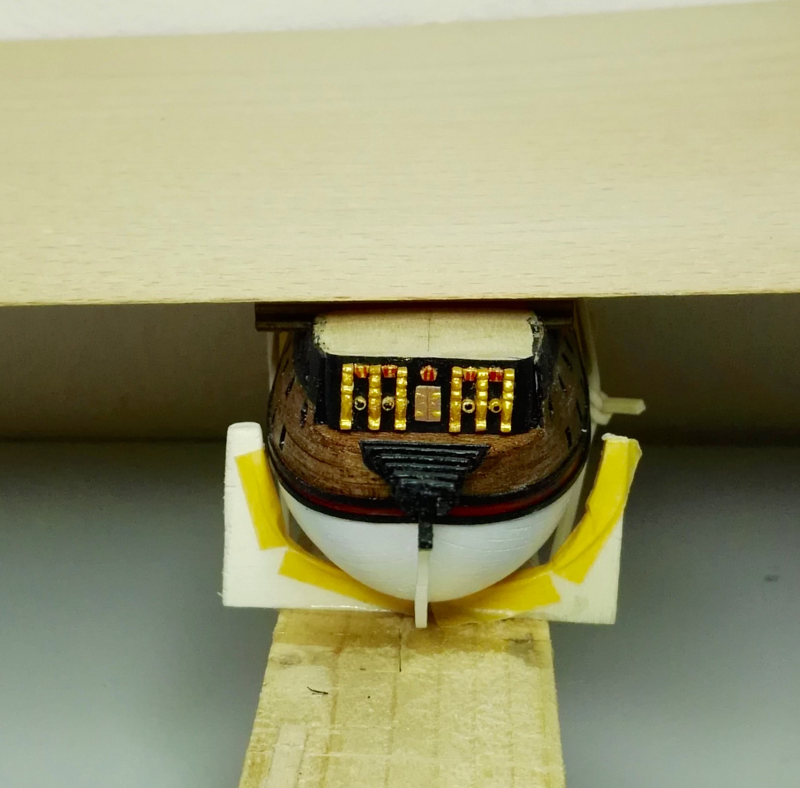

Pequeños avances del fin de semana.

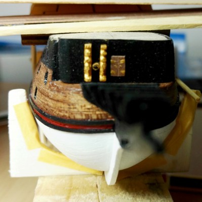

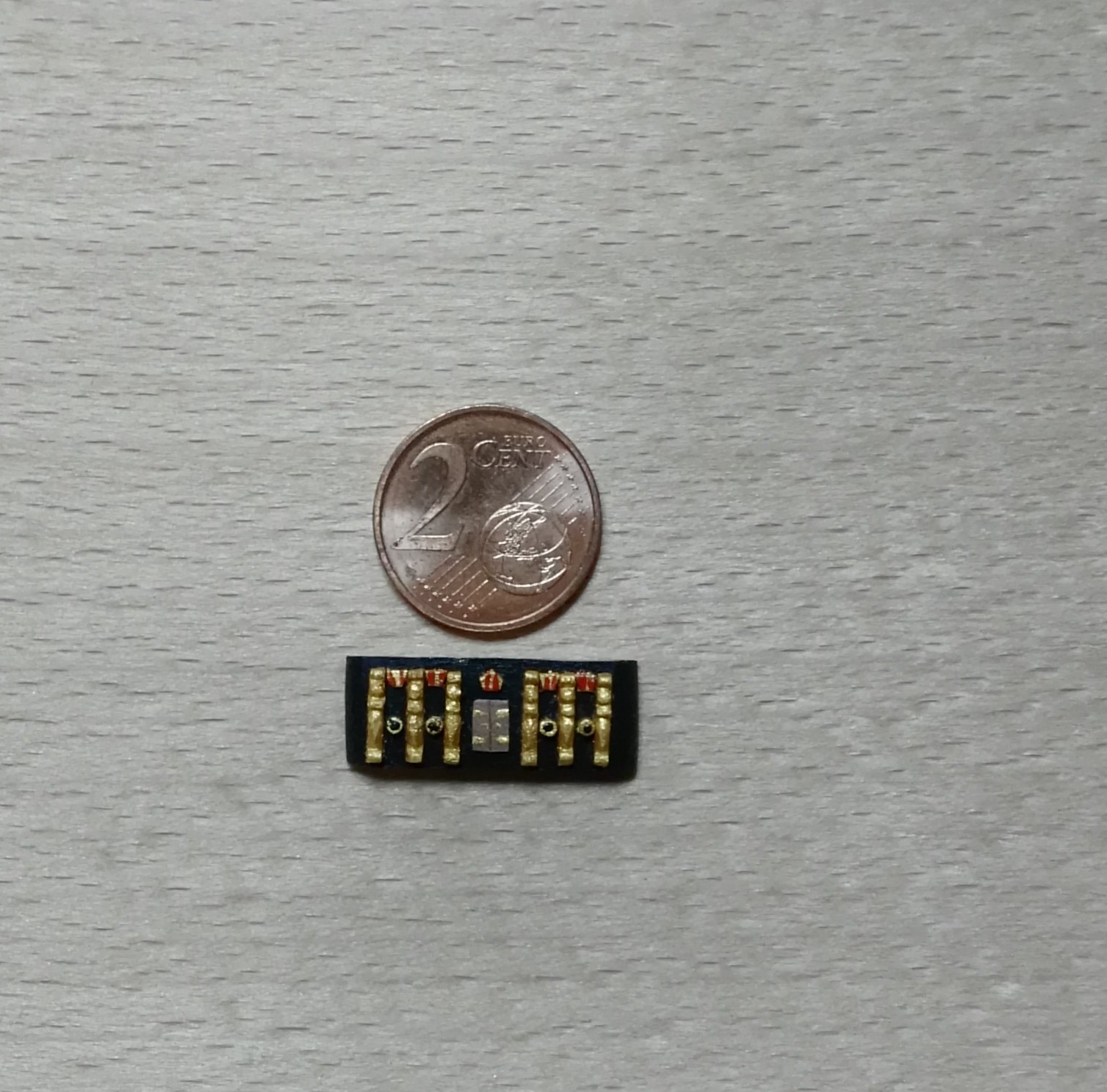

He empezado algunos adornos de proa. Las esculturas son aproximadas ya que cuesta mucho detallar. El tamaño es de 6mm de alto por 1mm de ancho. Además me he dado cuenta que la calidad de la foto es muy baja, ya pondré otras mejores.
Mensajes: 2781
Re: Sovereign of the seas escala 1/380
Creo que sólo los chinos saben hacer esculturas en una columna de 1mm de ancho...
¡Por Dios bendito, que estrés!.
Yo pondría una tirita fina de 1 mm del color apropiado y a correr.
Si no, te vas a volver loco (o se te van de escala, como parece en la foto).
Estoy haciendo un barco a escala 1/200.
Los flechastes a escala tendrían un grosor de 0,01 mm (¿un pelo de la cabeza?)
En principio No los voy a poner, sólo los obenques...
¿O sí?
Nos rechina obviar algo tan necesario como lo que sirve para subir a las cofas.
Con los flechastes y los ballestrinques sobredimensionados, he visto muchos modelos estropeados.
En la foto, se notan muy débilmente los flechastes, casi ni se ven.
agustin1968
Mensajes: 16
Registrado: Mar Nov 03, 2015 12:08 am
Mensaje por agustin1968 »
Gracias Llaut por comentar. Las esculturas las he medido y creo que estan dentro de los parametros, pero vaya, siempre digo escala aproximada. Si se va un poco de escala no me preocupa en exceso, al fin y al cabo soy un aprendiz...jeje. Solo espero que quede aceptable y bonito.

Hola, Agustín; yo también soy un aficionado a las miniaturas o pequeñas escalas (aquí siempre me paro en la paradoja: con pequeñas escalas quiero referirme a aquellas que en su notación emplean un divisor mayor que los de las escalas habituales), aunque mis barcos son de menor porte.
Me parece que te has embarcado en un proyecto muy ambicioso, y que por lo que hasta ahora muestras, lleva muy buen camino.
No te obsesiones con la escala. A la escala en la que estás trabajando, muchas cosas estarán fuera de escala (como, por otra parte, ocurre en la inmensa mayoría de los modelos más grandes). Aquí, la escala es una referencia pero no un imperativo.
Lo importante es respetar la escala en las dimesiones mayores: eslora, manga, altura de los palos, longitud de las vergas, etc., y que los elementos de menor tamaño no resulten “al ojo” sobredimensionados, esto es, que “no canten mucho”. Si no, sería imposible utilizar vigotas, motones, cuadernales, cazonetes, cabillas, ruedas del timón, y un largo etcétera. Eso es lo que se conoce como “escala sensible”, y si se emplea con la mesura necesaria, da, a mi jucio, resultados satisfactorios.
Ánimo y continúa con el modelo, que como te he dicho, apunta muy bien.

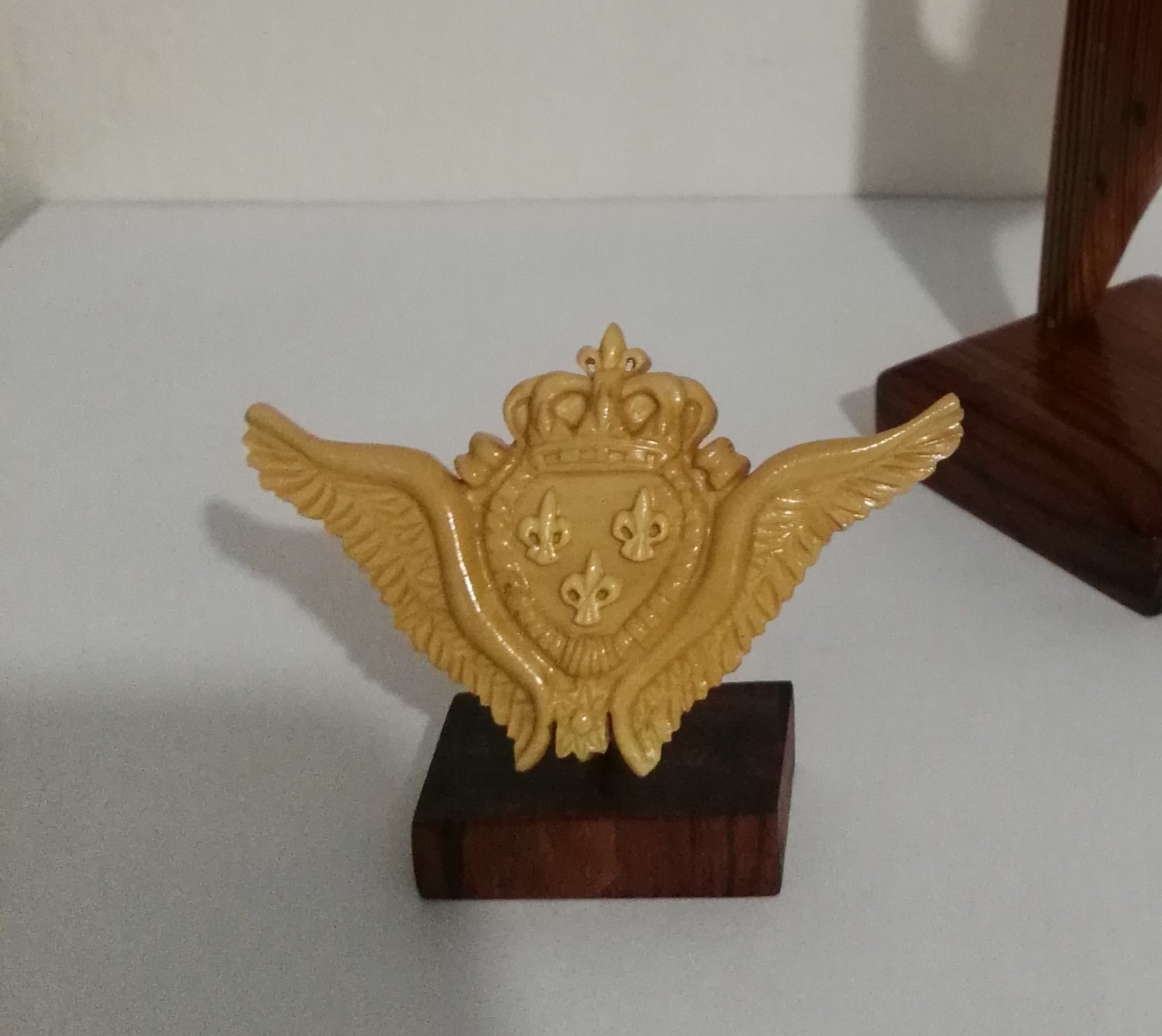

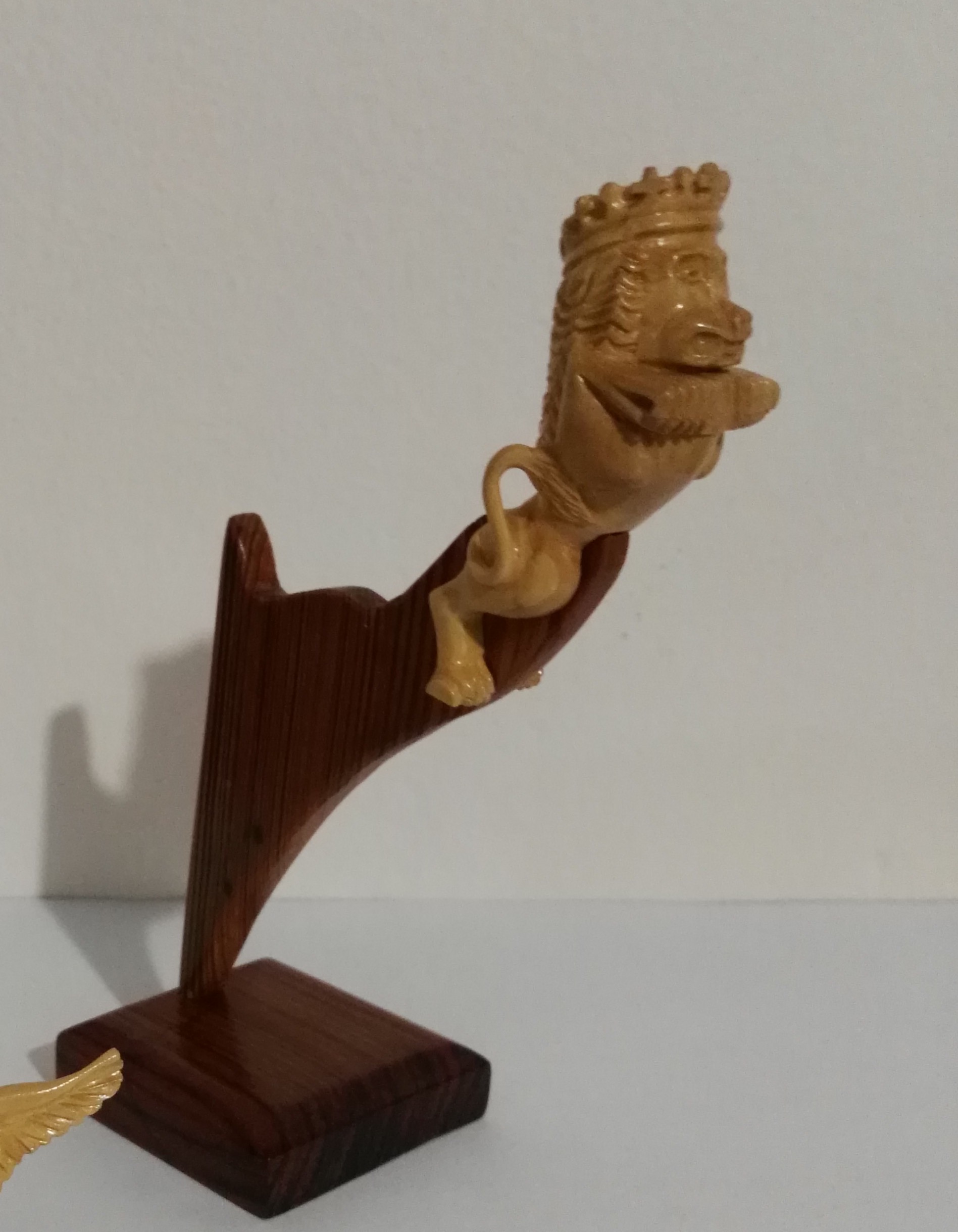

Estos son algunos ejemplos de las tallas que hago. Estas estan relacionadas con el modelismo naval.

Bueno, pues me he podido dedicar y he acabado el frontal, casi me quedo ciego....jeje.
Mensajes: 2781
Tiene mucho mérito.
Eres mañoso, desde luego.
Eso es una proeza, a mí me daría algo haciendo esa pequeñez
Las columnas no apoyan sobre la cubierta, supongo que la suplementarás.
Te auguro un buen resultado con tu barco.
