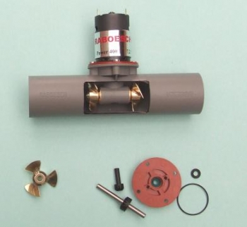

Buenos días.
Esos motores de proa se llaman Hélices de maniobra.
Te adjunto dos paginas donde se pueden comprar. Yo he comprado artículos en ambas paginas y me ha ido muy bien con ambas.
http://www.krickshop.de/Produkte/Zubeho ... 01&p=15937" onclick="window.open(this.href);return false;
http://biltihobby.com/helices-de-maniob ... ra-ii.html" onclick="window.open(this.href);return false;

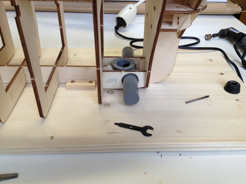

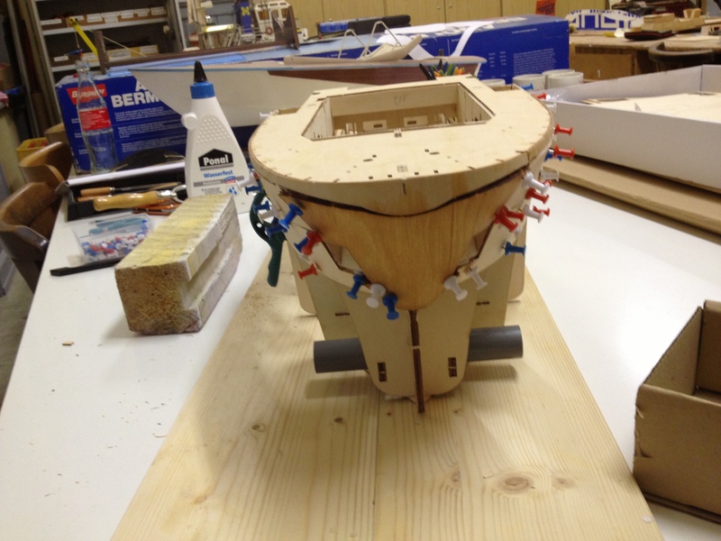

Te pongo imágenes de como van colocadas.

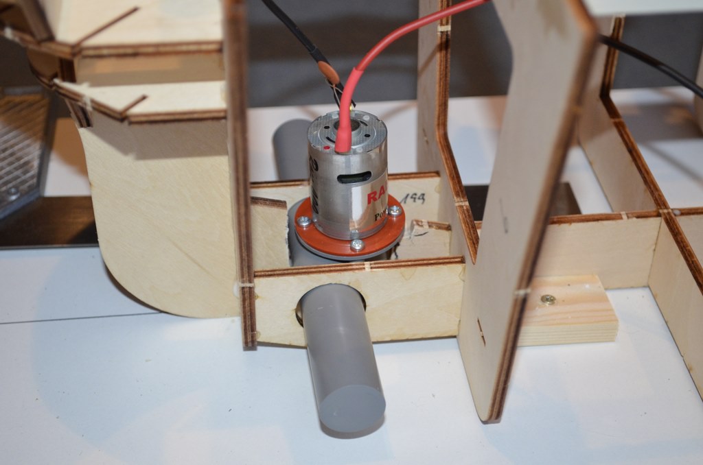

Mensaje por JuanP »
Así es como va colocado el motor

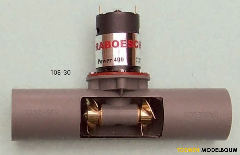

Re: ayuda
Hola Juan, que estupenda explicacion, no tienes alguna foto sin el motor, para poder ver el conjunto del engranaje o la reductora.., supongo que el motor va a hacer girar algunas helices a ambos lados al mismo tiempo, o chorro de agua por si es con bomba, pero sea como sea es unido ambos, no es independiente a cada lado, pero asi esta estupendo, recalco tasn solo quisiera saber mas sobre los engranajes.. o caja reductora que lleva...

Hola de nuevo Gerardo.
Te adjunto dos fotos de una sección del conjunto. Como se ve en la segunda foto, el motor lleva por dentro unos engranajes cónicos que lo unen al eje de las hélices y en la primera foto se aprecia que las dos hélices tienen el mismo sentido, de forma que cuando el motor gira en un sentido, las hélices expulsan el agua hacia un lado del tubo y viceversa.
