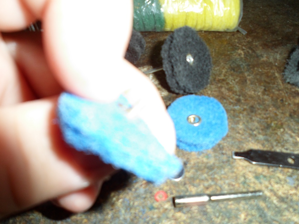

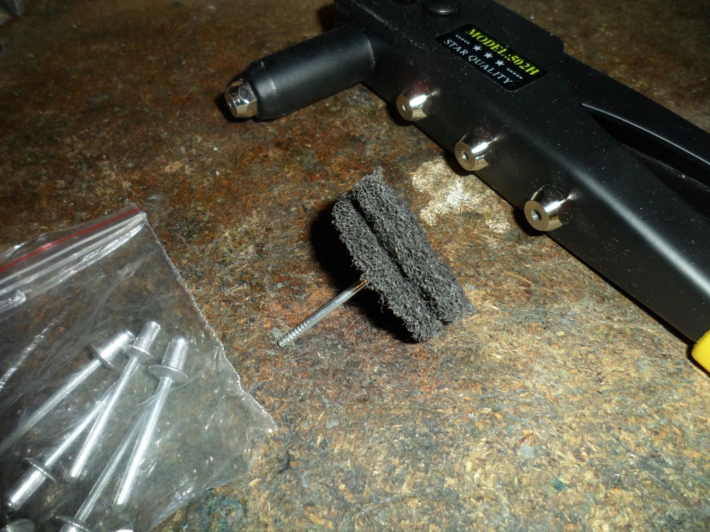

Remachadora y disco de vellón después de salir de el apriete en valga la redundancia remachadora ya terminado.

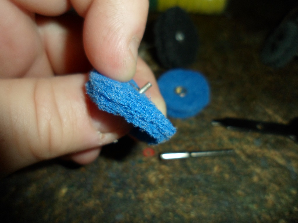

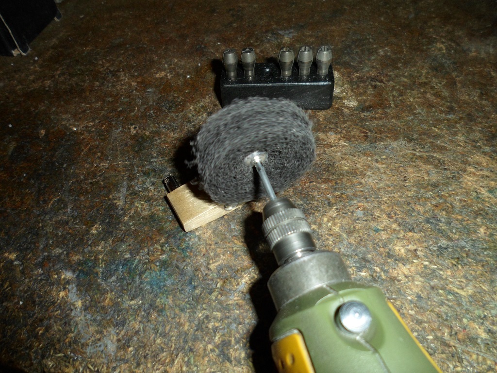

Mini herramienta puesta en un torno de proxxon con la pinza de 2.50mm vista general de como queda no es necesario decir que puede ser no proxxon je je je....

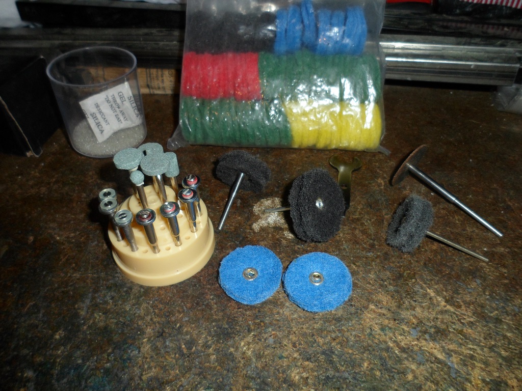

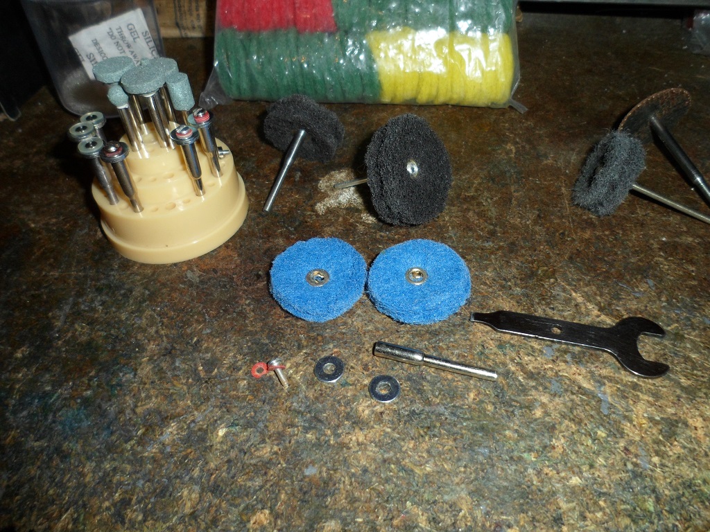

Esto no era necesario pero la actualidad manda y bueno sin entrar en polémica para atracar un barco necesita mostrar su bandera aquí lo dejo para decir que el vellón tiene disto colores y distintos granos desde 30 asta 150 250 etc... siempre es bueno recordar no viene mal saberlo.

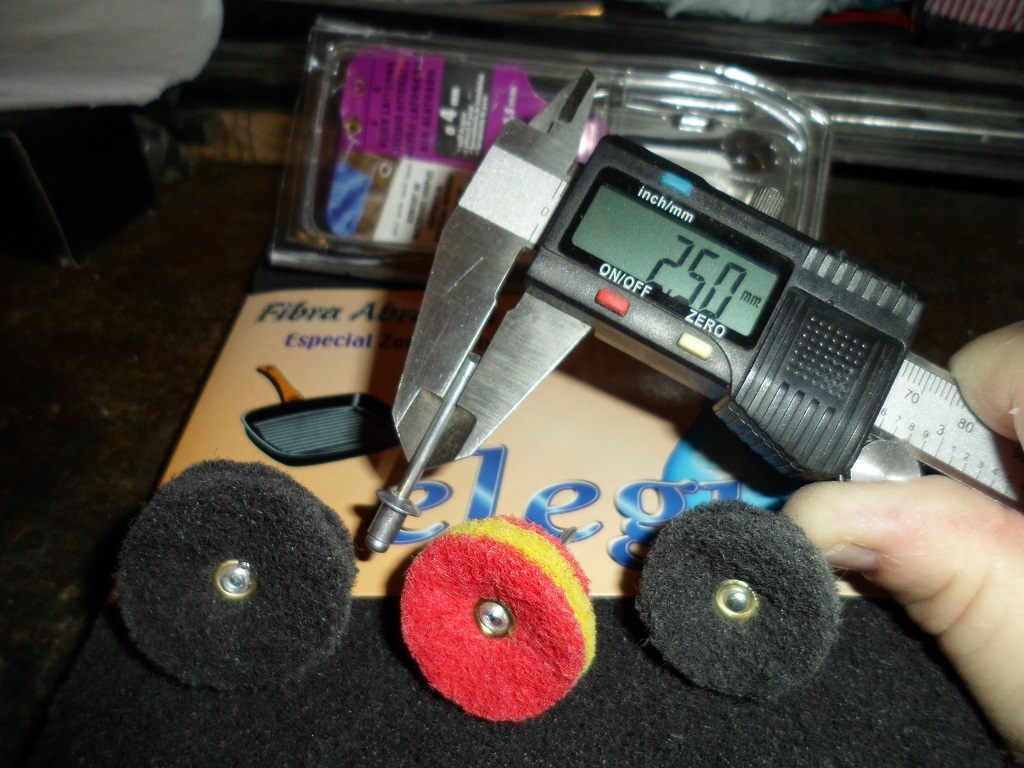

Remache con medida de 2,50 mm puesto en calibre vista general de los discos de vellón ver que es una tela abrasiva. Quien los aya utilizado sabe que el metal lo deja bien pulido.

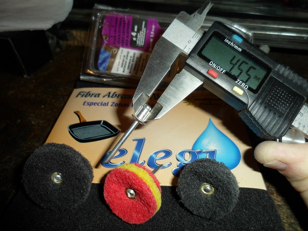

Cabeza a 4,50 mm pero para pasar a 4 mm como dije en anterior paso tiene que ser lijado un poquito bueno si sois listos que lo sois a lo mejor dais con un remache de cabeza a 4 mm pero no es necesario ya lo veis.

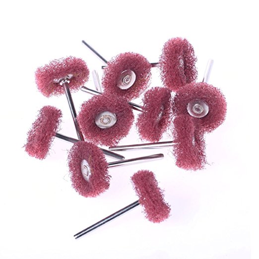

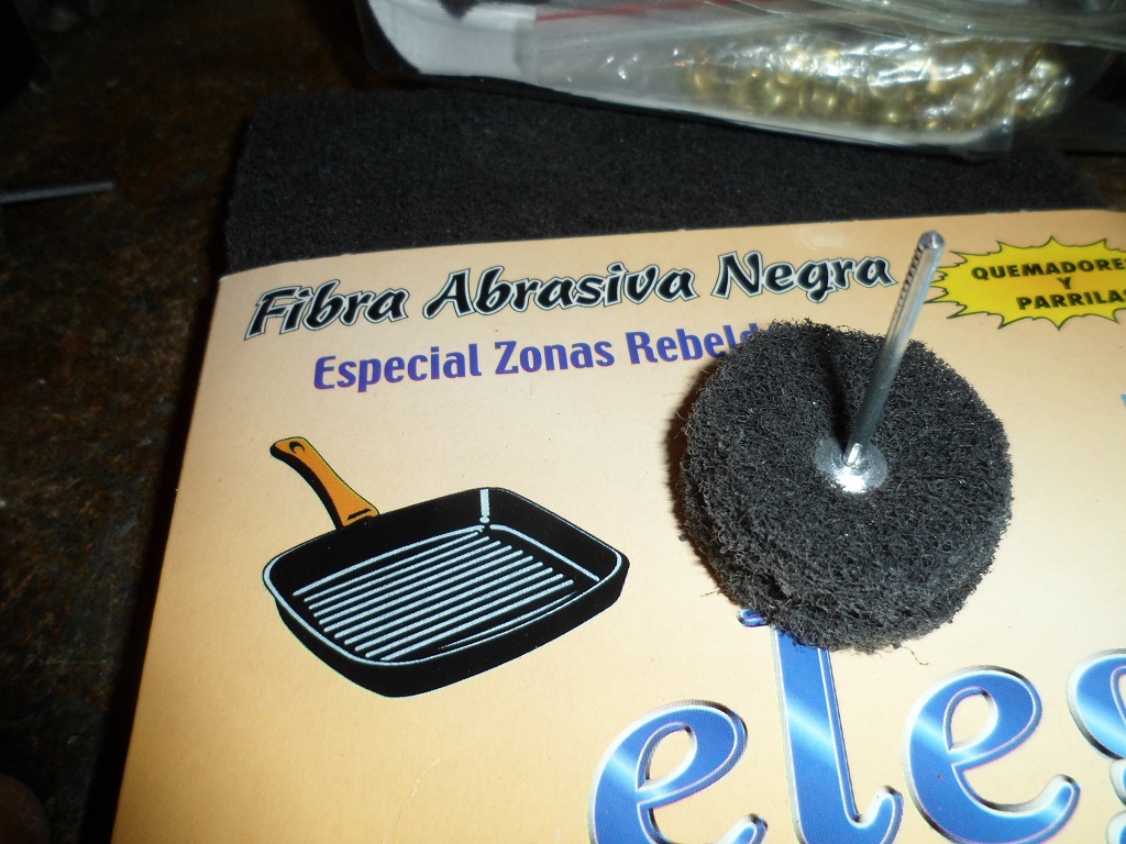

Fibra abrasiva negra disco vellón mini herramienta terminada. Ahora toca decir que igual que es estropajo, puede ser fieltro, lana, etc..... La imaginación al poder.
Mini herramientas originales son ideas muestra un botón para interés.

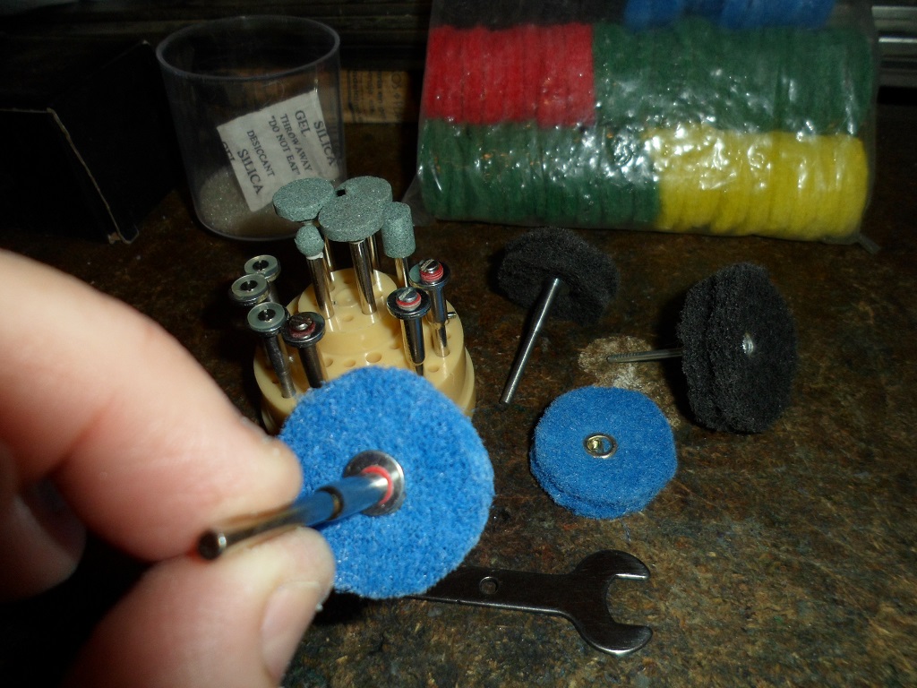

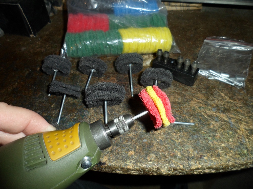

Entro de nuevo por que se me olvido comentar algo aunque probablemente os habréis dado cuenta que el paso de el remache puede ser ahorrado si se dispone de mandril de tornillo para enroscar el vellón a este bueno como se colocan la mayoría de estas herramientas para mini taladros. Bueno os paso unas fotos saludos.

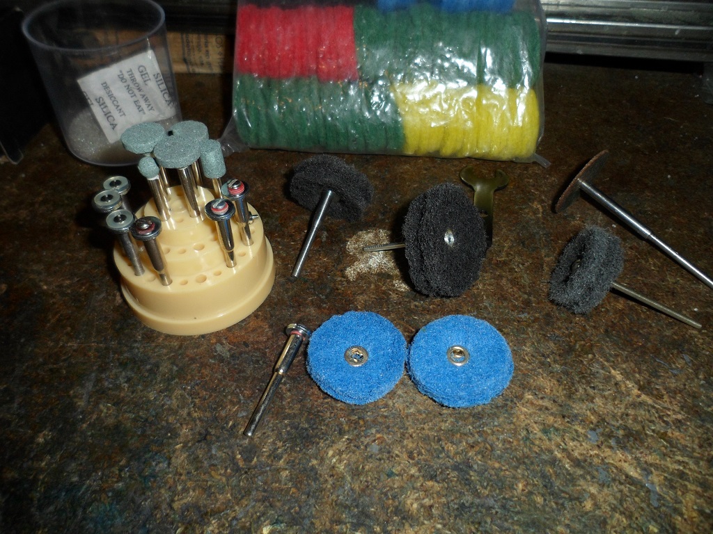

Mandriles de enroscar o porta herramienta se compone de esparrago tornillo y arandelas.
Disco de vellón y porta herramientas.
Disco de vellón para enroscar tornillo.

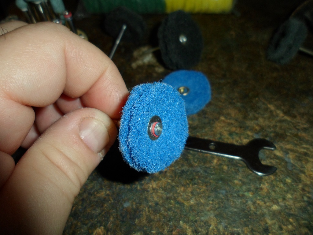

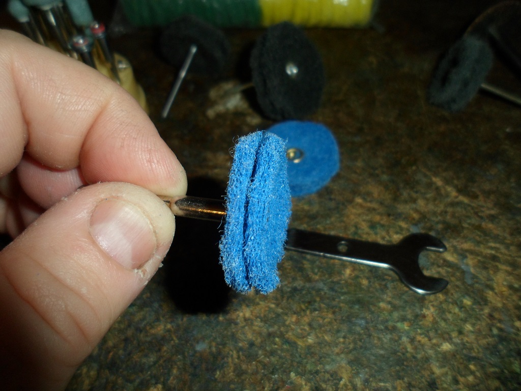

Tornillo colocado pasado por disco vellón para ser roscado a esparrago porta herramienta.
Ya enroscado vista de ello con sus arandelas puestas listo para trabajar.
