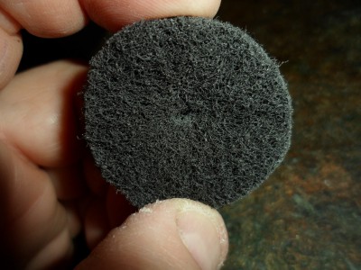

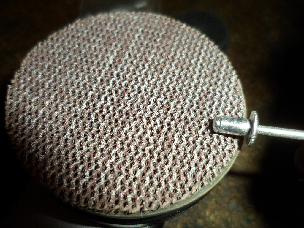

Crearemos esta pieza.
Estas piezas son las originales crearemos algo parecido no pidamos peras al olmo.

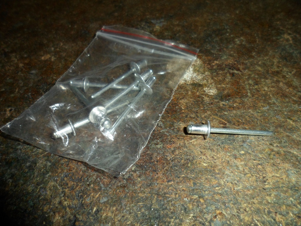

Materiales:<br />Fibra abrasiva o vellón (estropajo para que se entienda bien lo de todo la vida)
Materiales:

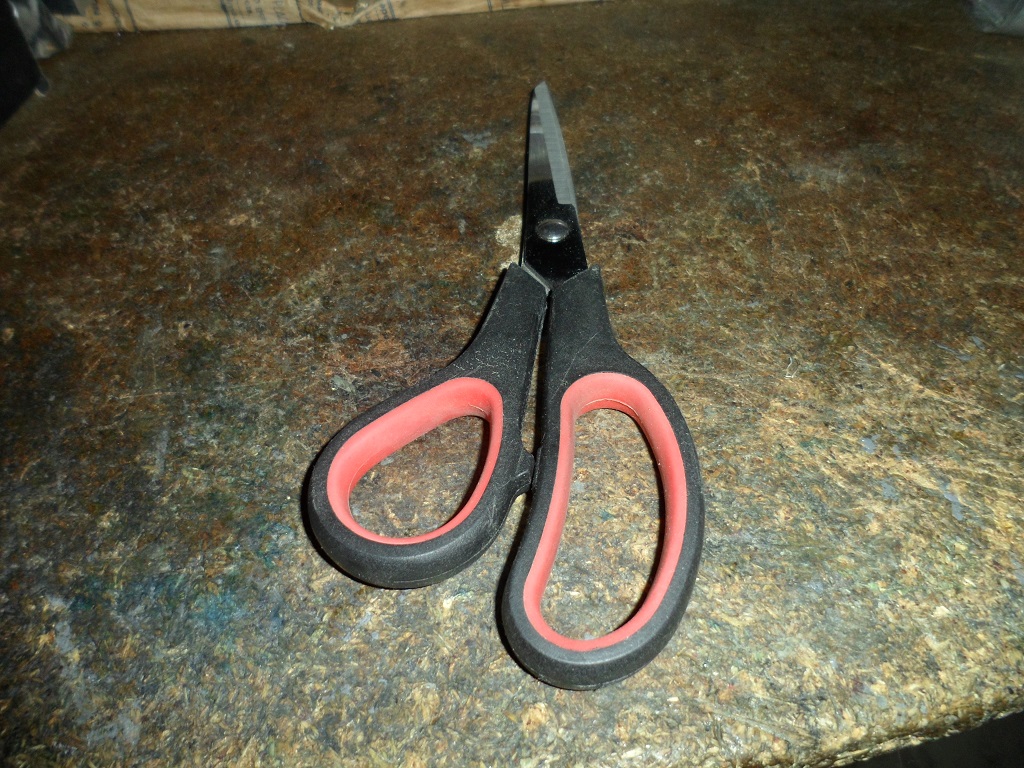

Tijeras.
Tijeras.
Remaches.
Remaches.

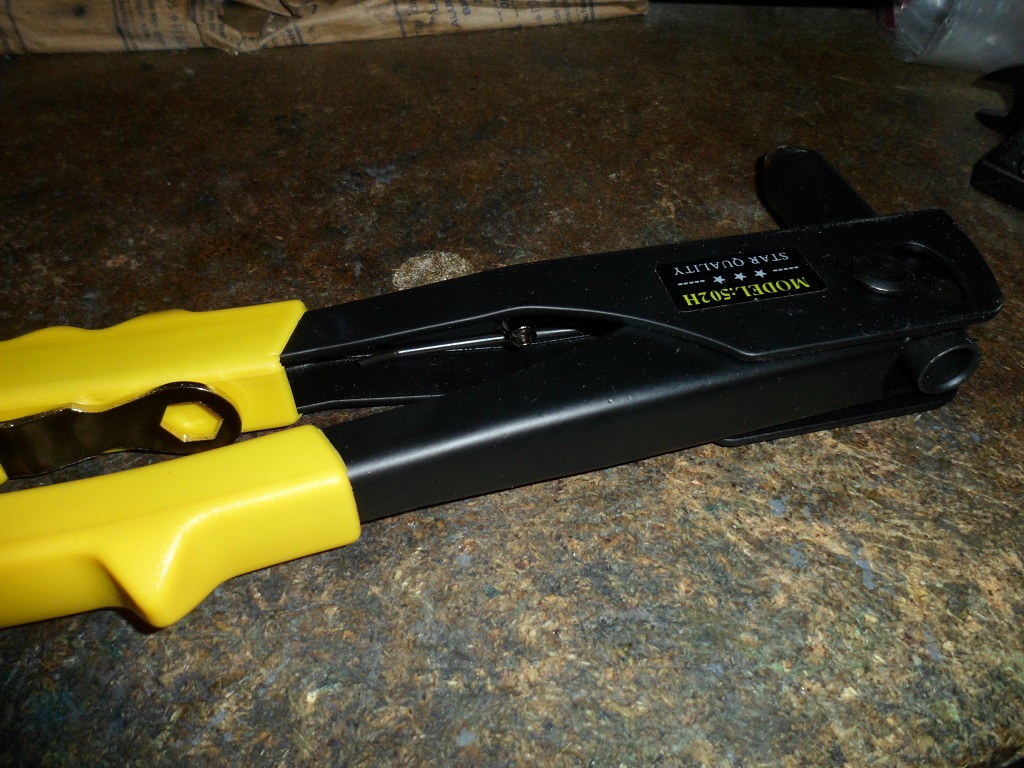

Remachadora.
Remachadora.

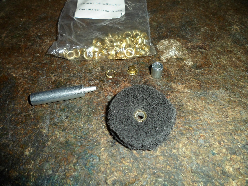

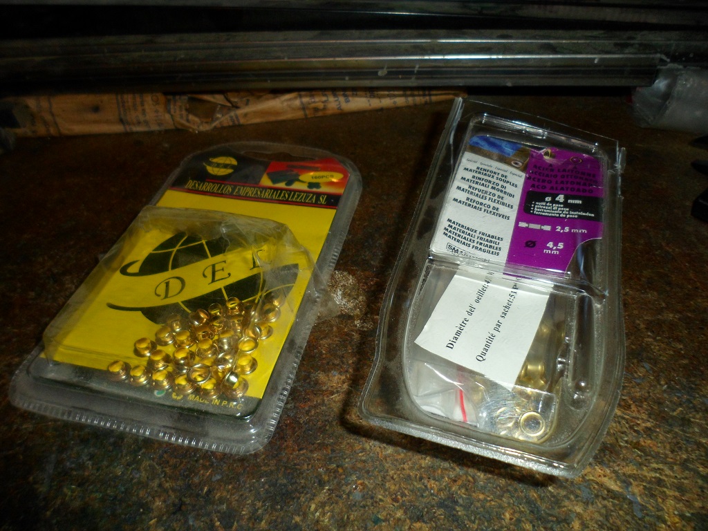

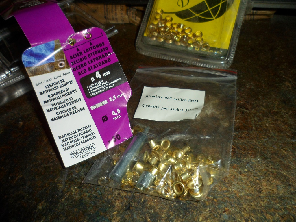

Ojales de 4mm. (dentro de la bolsa suele venir el troquel para colocarlos). Los de la izquierda son mejores y los de la derecha son de bazar chino valen todos. Siempre procurar que la primera vez tenga el troquel para ponerlos luego pueden ser sueltos.

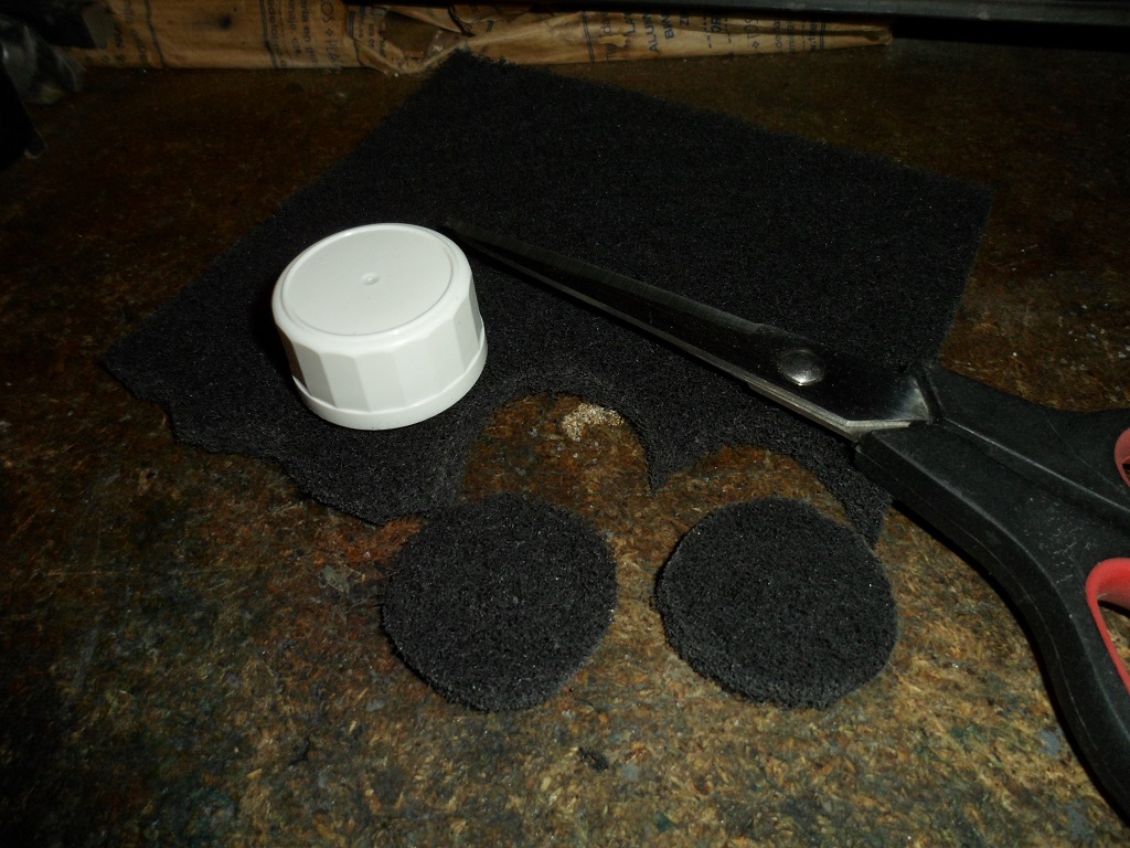

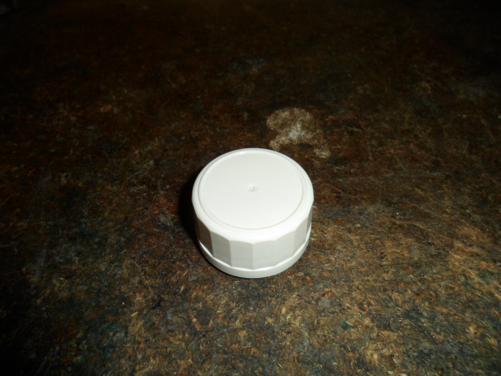

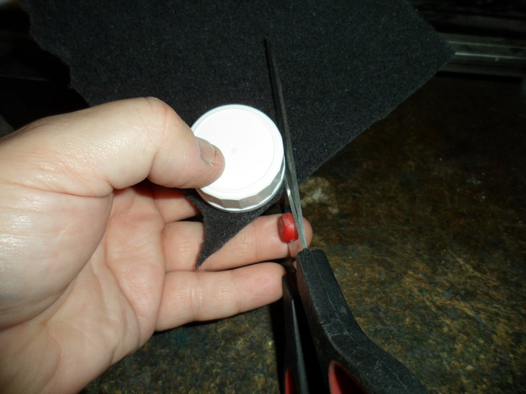

Un tapón cualquiera es para tomar la silueta si es mas grande o mas pequeño sera cuestión del tamaño elegido no os peséis mucho es una herramienta miniatura.
Empezamos tomamos el tapón y realizamos la silueta en el vellón cortándolo con las tijeras.

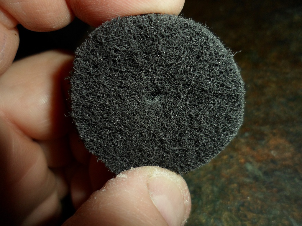

Con dos piezas bastara para lo que queremos se puede poner mas pero no te lo recomiendo quedaran mas aplastados y dos pulen de narices para que mas.
Tomamos los ojales para insertarlos en los redondos de vellón es muy fácil ademas reforzara la pieza bastante que es lo que interesa por las revoluciones del motor después de terminar.
buscamos en la bolsa de ojales los troqueles y los preparamos tendremos que realizar un agujero pasante en las dos piezas. Yo suelo utilizar la misma punta del troquel para realizar esto. Sino remitirse a un punzón o similares.
De esta manera se profundiza en el vellón agujero pasante en las dos piezas y seguido comunicados asta el final.
Agujero pasante terminado en las dos piezas vellón prepara para cerrar el ojal.

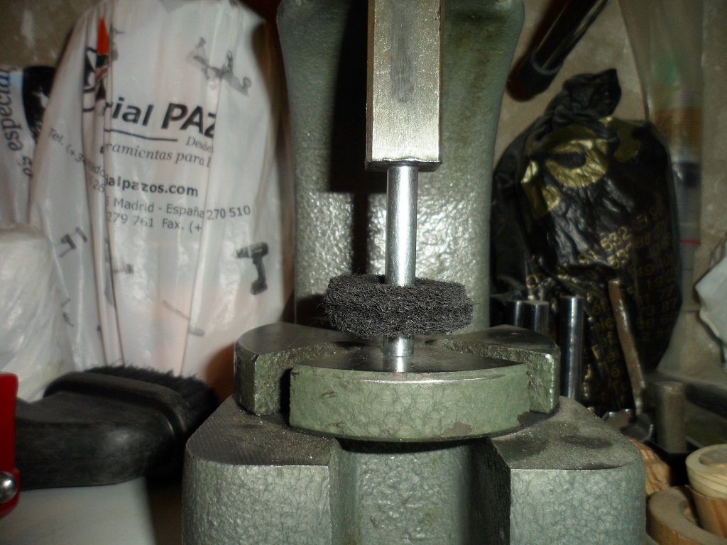

Colocando los troqueles para realizar el ojal yo lo suelo realizar con prensa pues la tengo en mi taller sino un martillo o mordaza que apriete el troquel en los dos estaremos quedara todas las piezas unidas. Bien fuerte.
Prensa bajando apriete inmediato. Pero no es necesario el martillo de toda la vida vale.

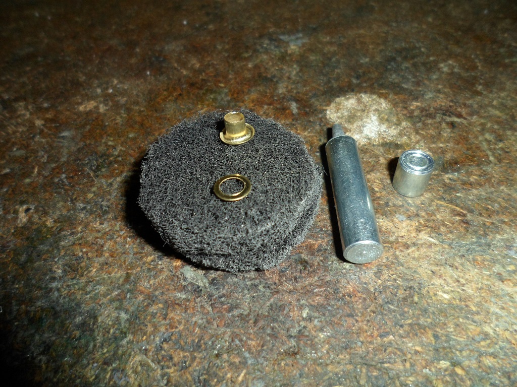

Todo conformado vista de vellón con el ojal puesto los troqueles y otros ojales dorados para muestra de como son 4mm concreta mente.
Siguiente paso lijado de la cabeza del remache este paso es necesario para rebajar un poco el paso por el ojal del disco de vellón con una herramienta rotativa y una lija se lija rápido recuerdo que la cabeza es de aluminio fácil de lijar. lijaremos un poco sin pasarnos comprobando el paso que sea forzado pero no mucho que pase vamos.

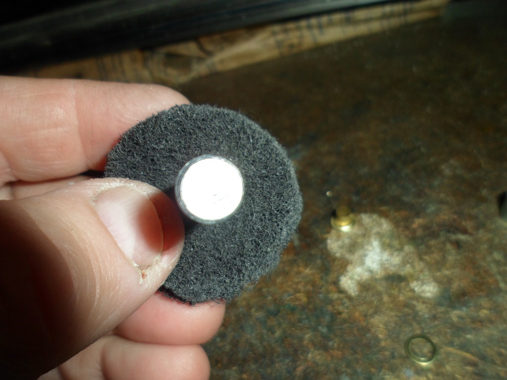

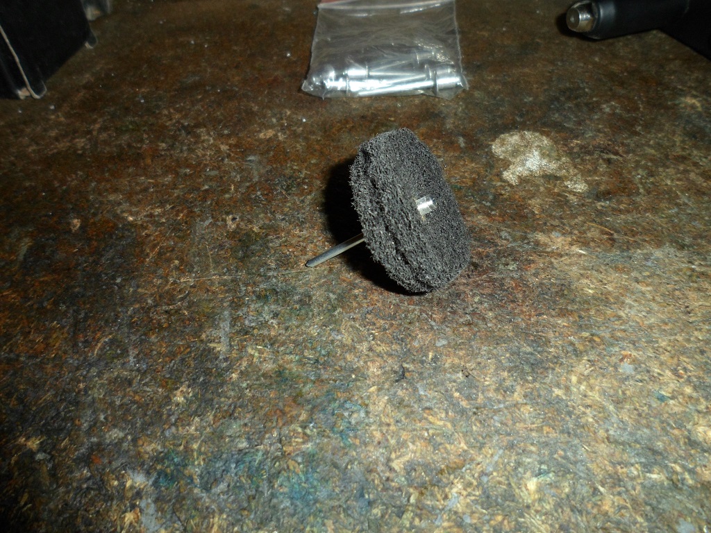

Vellón con remache colocado listo para ser remachado con la remachadora siempre se mete por el clavo de acero recordar que tendremos que apretarlo pero nunca llegar a cortar este clavo esparrago por que daremos al traste con lo realizado apretaremos suavemente asta notar que queda cosido si nos preocupes si la primera vez lo cortáis nadie nace sabiendo y si esto sucede a empezar desde el paso uno je je je.
