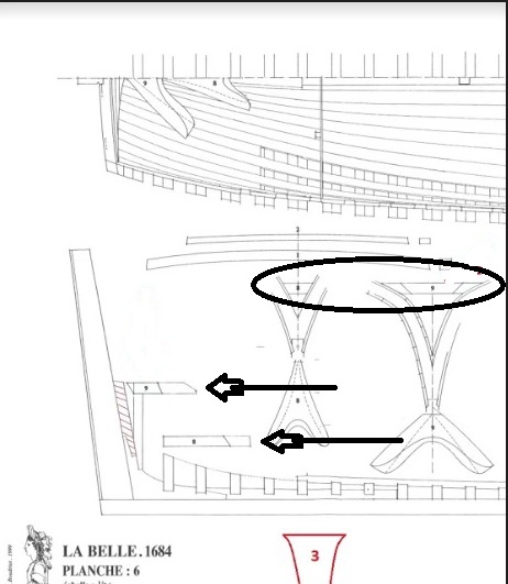

estas son las piezas localizadas en el plano
En construcción: ....
Mi web: pincha aquí
Mensajes: 3166
Re: Ayuda con pieza de planos
Mensaje por Cayetano »
Esas piezas son unas cochinatas, que son el equivalente en la popa de las buzardas de proa.
Son una especie de llave horizontal, con forma de punta de flecha, que asegura la unión de ambos costados en los extremos de buque.
Es una pieza difícil de realizar que exige mucho ajuste. Te aconsejo que antes de cortar nada tengas terminado el forro interior donde se han de acoplar. Una vez que lo tengas, recorta en cartulina una plantilla. Mejor dos, una por la cara superior y otra por la cara inferior. A partir de ahí ya puedes atacar la pieza.

Lo que te señalo con las flechas serían las piezas vistas de frente para que veas la caída que tiene que llevar
(haber si no te lío más)

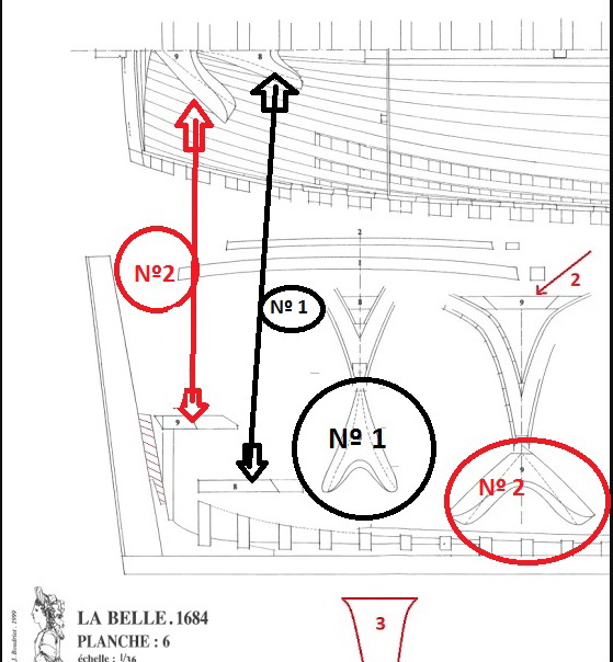

Para realizar estas piezas debes de recortarlas siguiendo el dibujo del plano en planta y con un poco de exceso, ya que al realizar los fuertes biseles del perfil se puede quedar estrecha, y sobre todo seguir las recomendaciones aportadas por Cayetano y teniendo en cuenta que todos los refuerzos interiores de la bodega ( cochinatas, curvas de espejo, buzardas, sobreplanes) se instalan después de haber realizado el forro del pantoque ( forro interior de la bodega desde el durmiente de la cubierta a los fondos), por lo que el ajuste se realizara posteriormente ya una vez este forrada la bodega, y no al realizar la carpintería axial.
La pieza que tu llamas 3, no se con claridad cual es, supongo que sera del macizo de popa y tiene que ajustarse por arriba a la parte baja de cochinata nº 2 ( que ahora no vas a poder poner), y por abajo al ancho de la quilla en ese lugar y seguir la traza de los finos de popa hasta el codaste.
Pero de todas formas, la tienes que tener dibujada en el plano y las piezas se recortan siempre sobre el dibujo en planta, dibujo que ademas sirve se plantilla de corte sacando una copia del mismo.

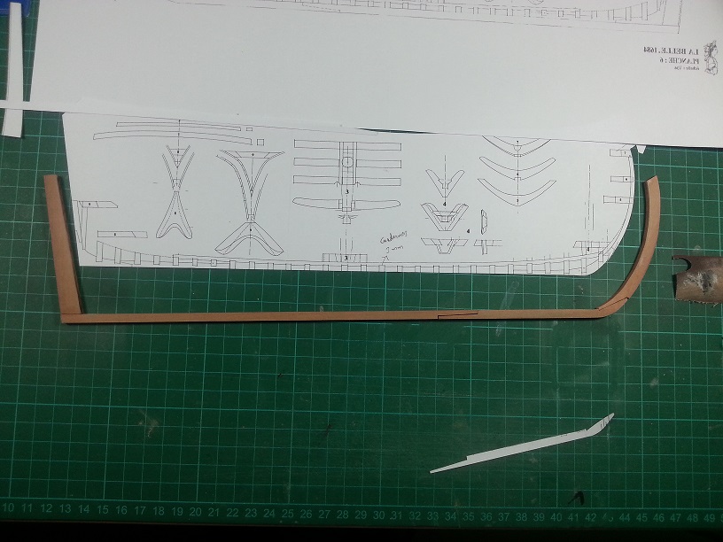

Realmente para todo lo que me comentáis falta un poco jeje ya que solo he cortado parte de la quilla como se puede ver en la foto que adjunto. Así lo estoy haciendo Adrian, un montón de fotocopias ya que la estoy construyendo a 1:48 debido a la limitación de espacio que tengo. La pieza a la que me refería es la única que está rayada en el plano, junto al codaste. Era saber donde puedo verla vista desde arriba ya que en la foto que yo pongo es de perfil y no la encuentro por ningún lado vista desde arriba en el resto de planos.
Gracias por responder.

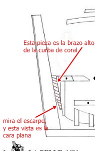

Ya he localizado la pieza que rayada que mencionas, a mi parecer es el brazo alto de la curva de coral ya que aparece unido a esta curva por un escarpe plano.
No se el motivo del rayado, aunque normalmente en los planos se utiliza el rayado para indicar la dirección de la beta de la madera, pero aquí no se porque.
Igual el que disponga de la monografia de la Belle, te pueda dar una mejor indicación.
En todo caso al ser una pieza que pertenece a la carpintería axial, esta vista es la cara plana la cual puedes utilizar para la plantilla y el grosor de la pieza es el mismo que el resto de la curva de coral, ojo aquí que tendrás que disminuir el grosor de la pieza para admitir las tablas de forro exterior, que mueren al ras del codaste.
