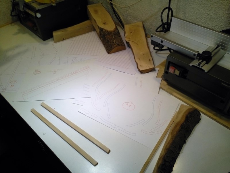

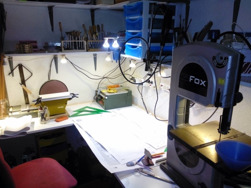

Harto de hacer miniaturas, porque pese a tener una iluminación excepcional y unas buenas gafas, hay muchos detalles que se me escapan, voy a dejar de lado todo lo que tengo a medio terminar, haré una falla en el corral y comenzaré de cero. Voy a empezar LE BONHOMME RICHARD de Ancre, pero sólo la sección central con unos 23 cm. de eslora y las cuadernas casi iguales. Va a ser así de largo, porque quiero coger el palo mayor y en algún sitio hay que sujetar la jarcia. Nunca me he metido en semejante berenjenal, pero como tengo todo el tiempo del mundo, ya lo he decidido. No me falta madera ni máquinas, porque soy algo caprichoso y no tengo más vicio que éste. Lógicamente, tengo la monografía y una colección de fotografías bastante completa de un modelista francés, que son muy ilustrativas.
Si alguien lo ha hecho, le agradecería sus consejos y si alguien desea algo de lo que tengo, lo compartiría muy gustosamente.

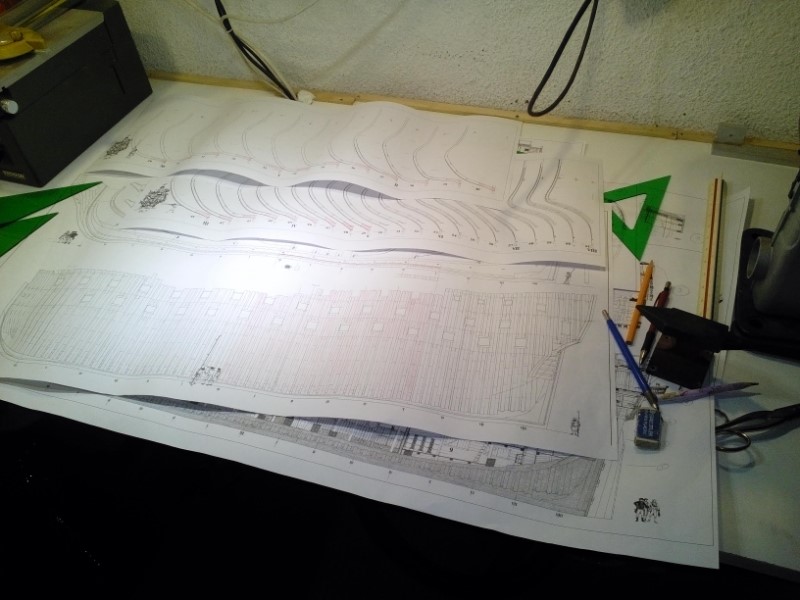

De momento, estoy estudiando los planos, iluminándolos con lápices de colores para aclararme y no meter la pata.

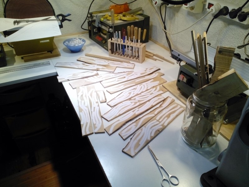

Por las mañanas preparo la madera y por las tardes escaneo las cuadernas, las dibujo con Autocad y preparo los despieces. Un poco laborioso, pero así se consigue una exactitud total.

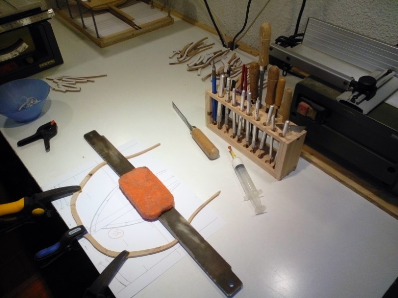

Pues, esto es lo de siempre: láminas de madera de manzano, papel autoadhesivo, impresora, tijeras y sierra de cinta.
Bueno, ya sabéis; lo de siempre. Yo uso papel autoadhesivo y me da un resultado excelente.

Esto también sabéis lo que es, así que para qué me voy a enrollar.

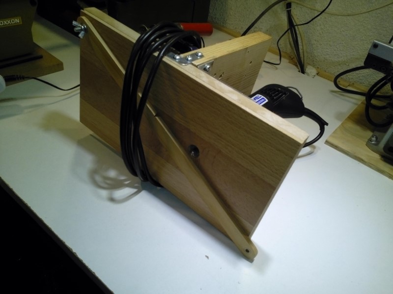

Esto es una fresadora casera hecha con una Dremel, que funciona a las mil maravillas.

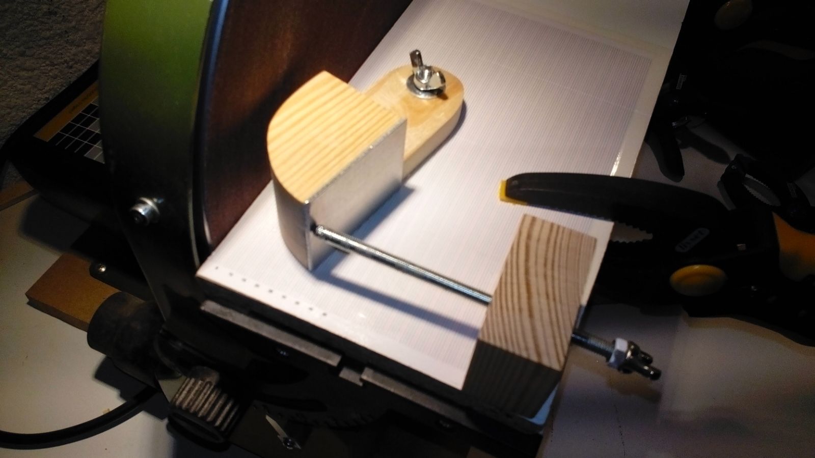

Esto es un invento casero que ha descubierto un amigo y que lo he adaptado a mi lijadora de disco. Va estupendamente para calibrar piezas iguales.

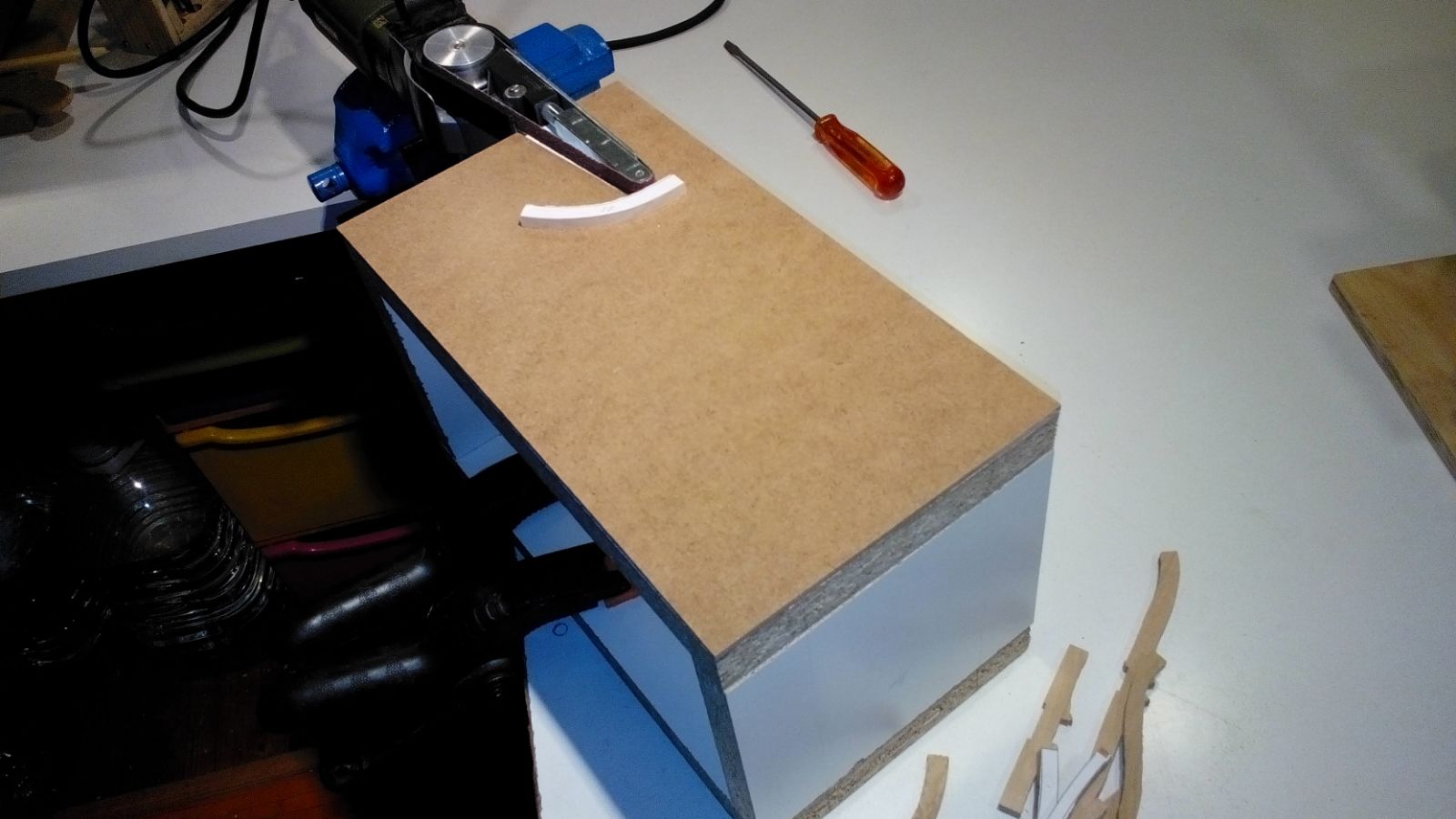

Harto de que los repasos de las cuadernas fueran una pesadilla, porque las caras no quedaban perpendiculares al plano transversal del barco, se me ocurrió esta tontería adaptada a la minilijadora de banda, que es perfecta para estos menesteres.

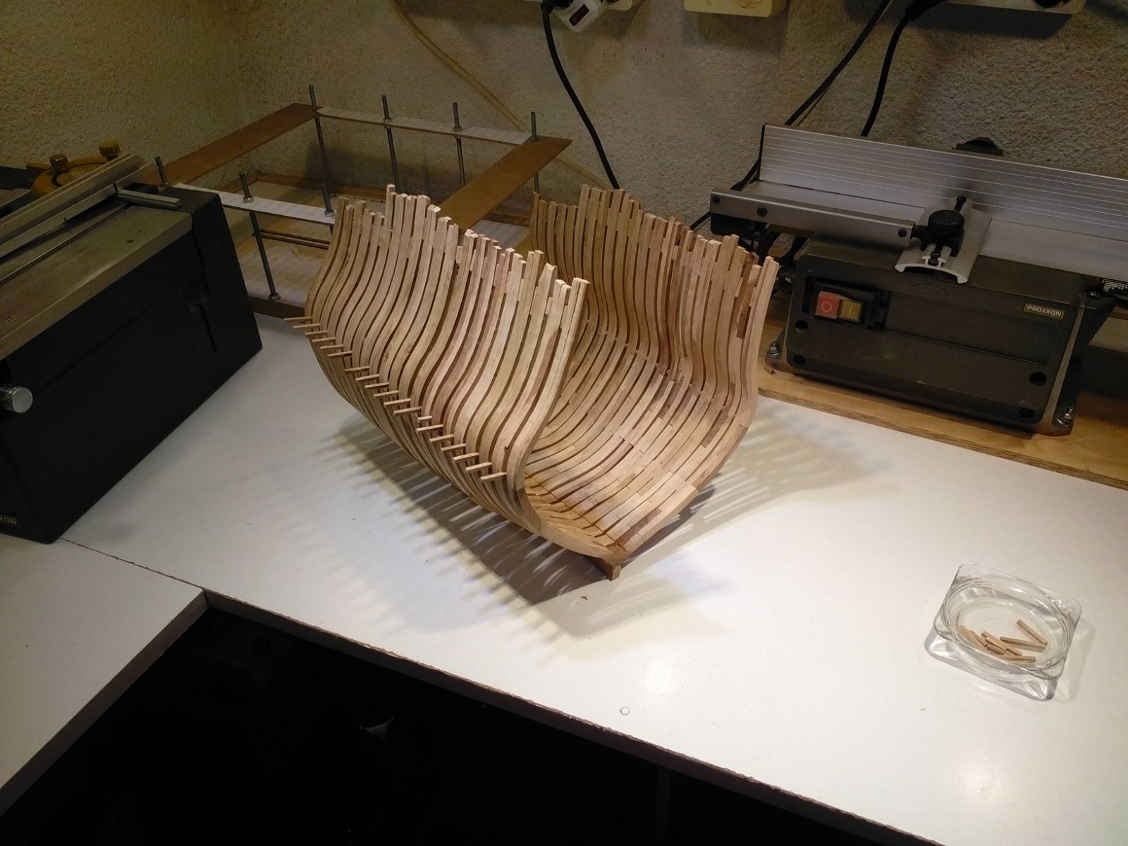

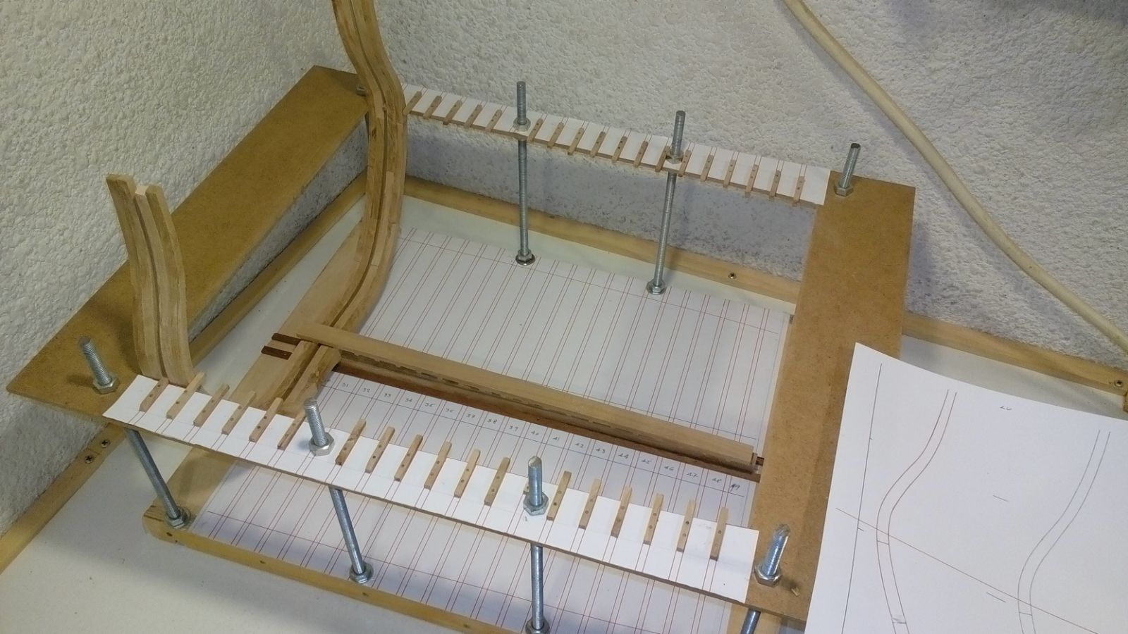

Montando cuadernas. Ya tengo todas cortadas. En un par de días, montadas.

Desmoldando el casco

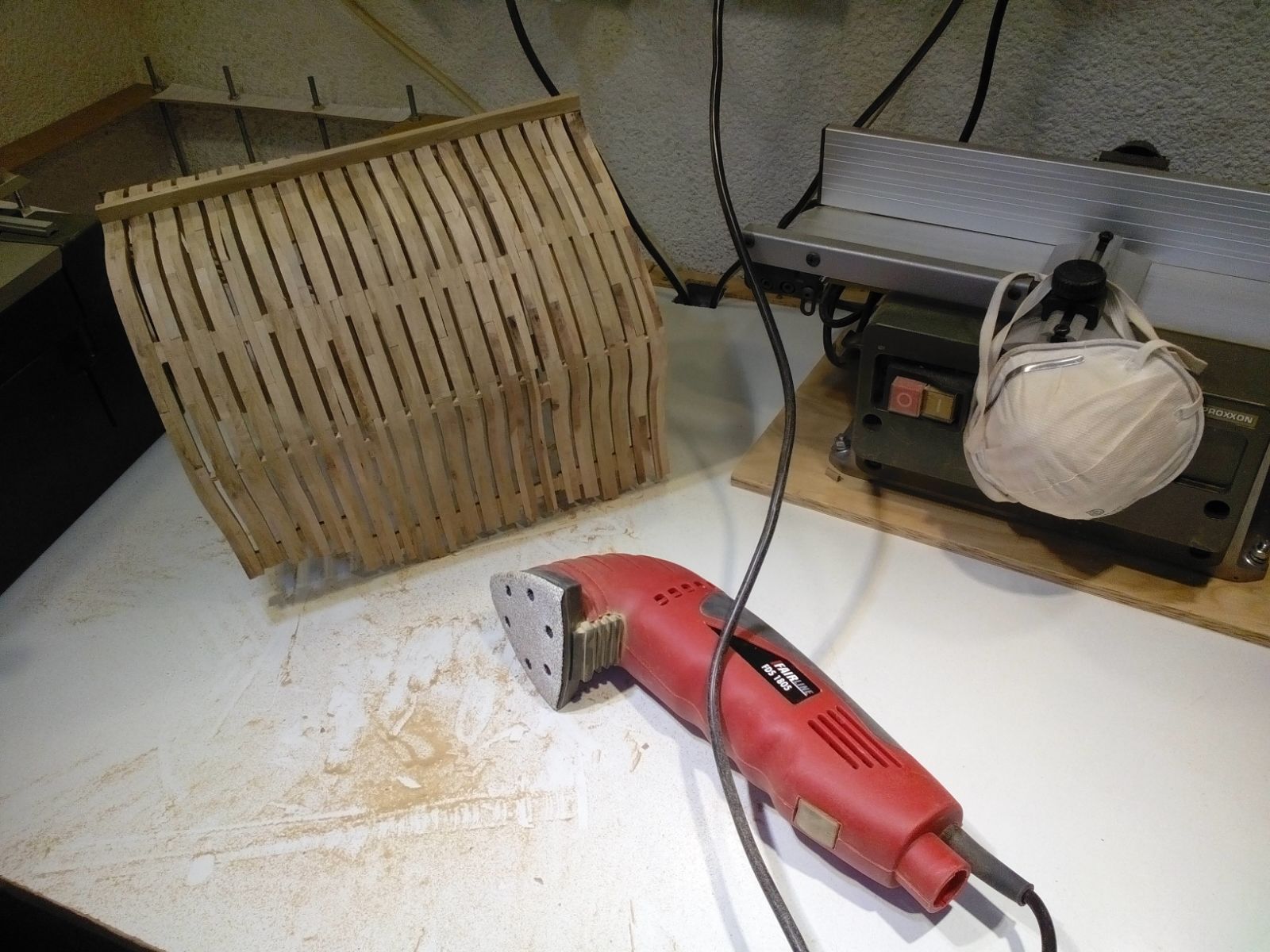

He lijado el exterior con esta máquina de hacer miedo y milagrosamente no se me ha soltado ninguna maderita. El interior ha sido más complicado porque ha requerido una lijadora de banda estrecha y lija rotatoria de tambor en la punta de la prolongación flexible de la Dremel. Tampoco es que haya quedado niquelado, pero la alineación es aceptable y va a ir todo tapado por las tracas, así que no merece la pena perder demasiado tiempo. Ahora llega lo más interesante. He pasado la tarde estudiando el casco y ya tengo cierta idea de por dónde voy a atacar. Ya os iré contando. Lo que tengo claro es que nunca más haré cuadernas tan elaboradas y menos si van a ir ocultas. El trabajo ha sido desproporcionado y aburrido.
