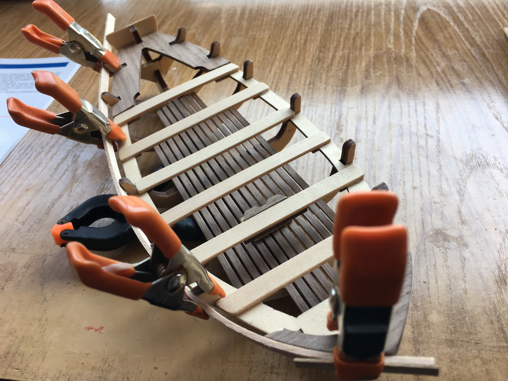

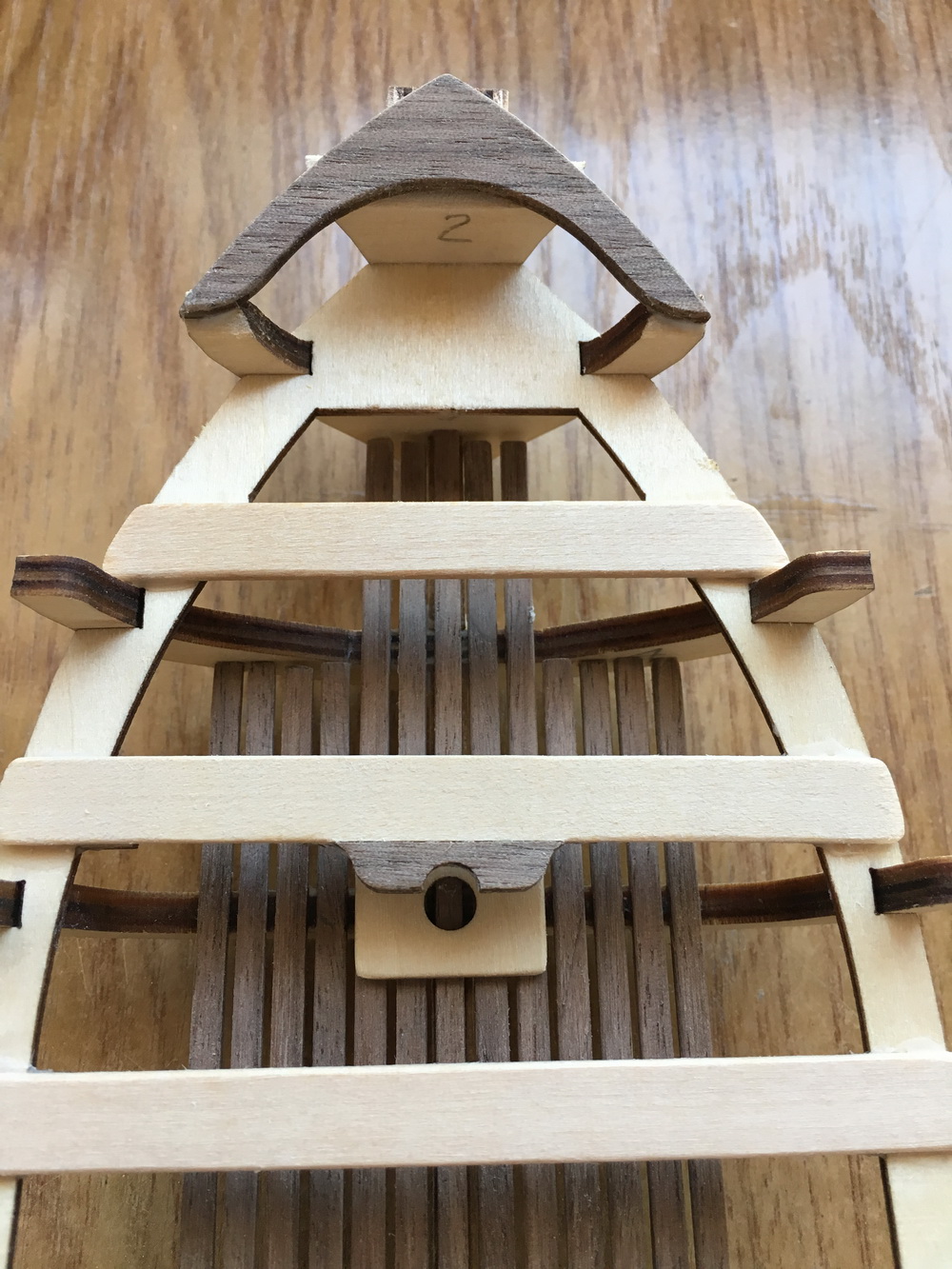

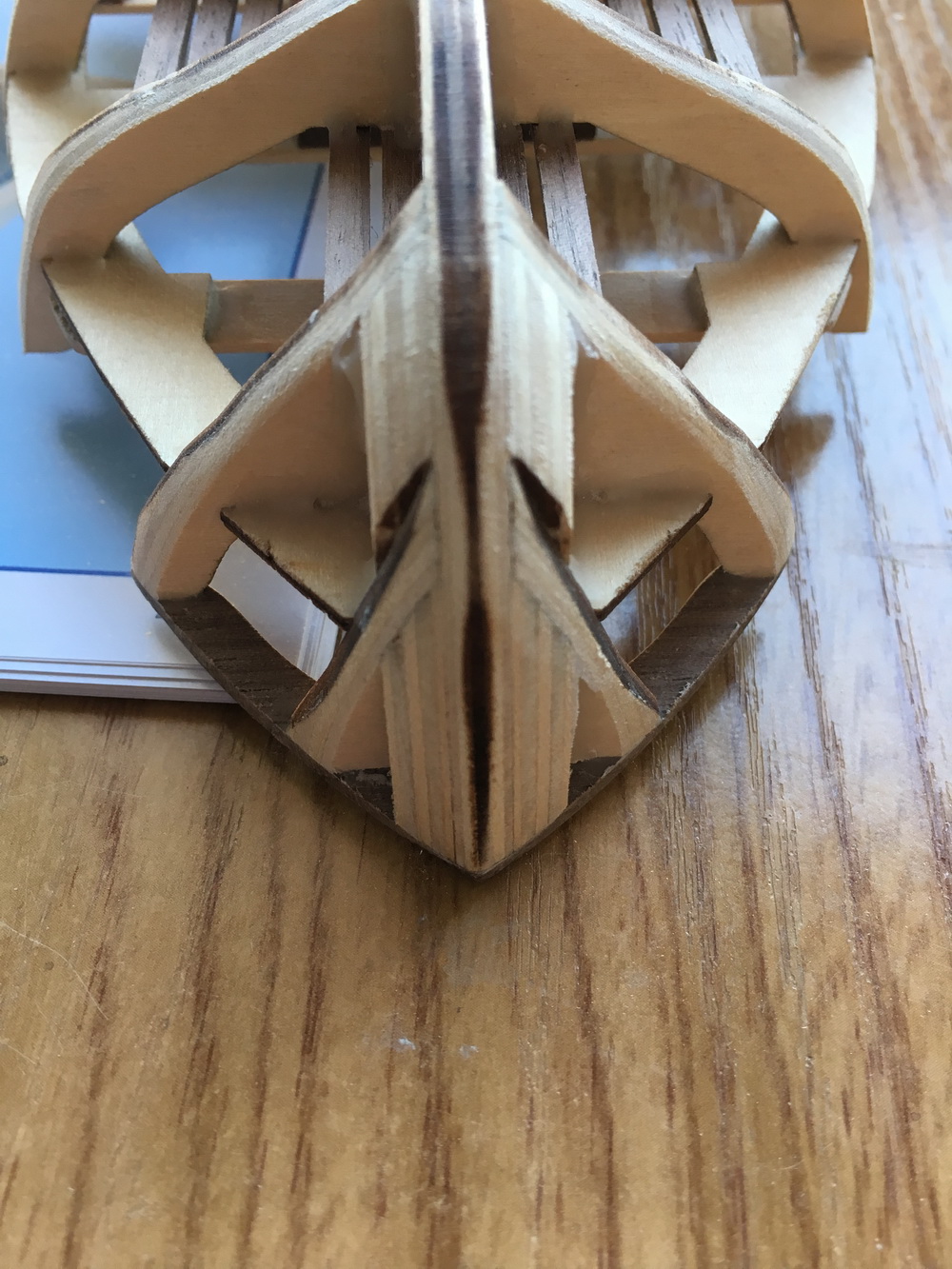

El eterno tema del forrado del casco, ya tengo lijadas todas las cuadrenas, la proa y la popa para que asienten correctamente.
Re: Bote del San Juan Nepomuceno

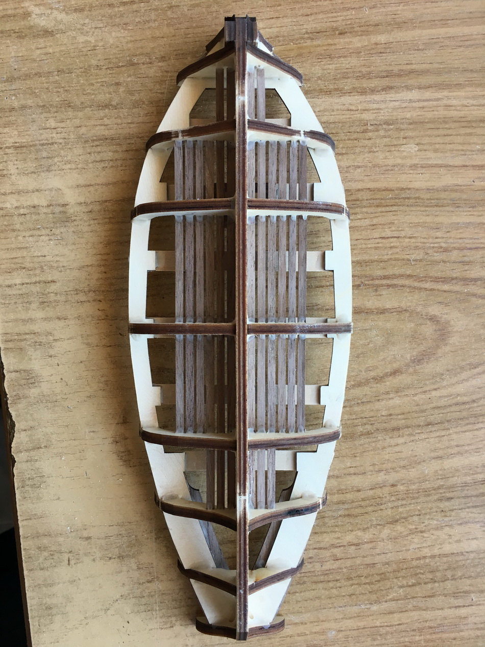

Y ahora es cuando surgen las dudas, igual que en los modelos anteriores. ¿Cómo poner las tracas para que queden de la mejor forma posible?
De momento he puesto las tablillas en remojo y he presentado la primera.
A partir de aquí pretendo calcular cuanto debo rebajar en cada extremo para que quepan todas, pero no tiene nada que ver con las instrucciones del fabricante, que coloca varios atunes para ir compensando.
Ya veremos, he comprado un formoncillo para ir rebajando las tracas, y hasta que no llegue, no seguiré. Como mucho dejaré las tracas colocadas para que cojan la forma.

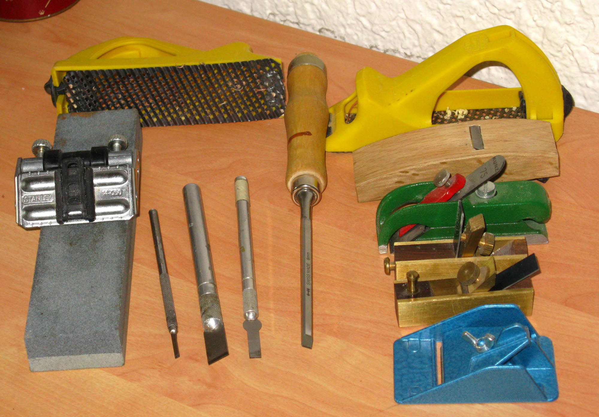

Hola Ángel.
Para afinar las tracas se pueden usar distintas herramientas, pero un formón no. Sería como afeitarse con un cuchillo acanalado de cortar pan.
Puedes usar : papel de lija, cuchillas de ebanista, trozos de vidrio, minicepillo y cepillo Sanley surform pequeño , que vale unos ocho euros y es lo que suelo usar yo, corta a veta y a contraveta y sobre todo es muy fácil de usar.
Tienes que sujetar las tracas que vayas a afilar preferiblemente de dos en dos , una para cada costado.
Para ello en una tabla pegas dos listones por ejemplo de 2 x2 mm. separados el espesor de dos tracas bien apretadas. Puedes verlo aquí: http://www.modelismonaval.com/foro/view ... 7&start=40" onclick="window.open(this.href);return false;
Para curvar si tienes poca herramienta lo mejor es que uses alcohol y buena madera
El alcohol lo pones en un frasco alto y estrecho y las tracas las sujetas con una pinza. Bastan 10 minutos para que se ablande la madera, entonces la adaptas a su sitio con chinchetas u otro medio y esperas a que seque, unos diez minutos. Tomará la forma y ya la puedes pegar. Saludos

Hola Ángel, así que formoncillo... lo que has pedido es un minicepillo.
Bonito si que es pero para cepillar ...
Pongo una foto ilustrativa.
A la derecha y de abajo arriba puedes ver, en color azul el cepillo que usa hojas de afeitar que te recomienda Juan Velasco,.
Dos minicepillos que no sirven para casi nada, uno verde que es un cepillo de testas, de uso difícil pero corta también a contraveta.
Un cepillo japonés de madera, corta a la vuelta como todo lo japonés, muy bueno pero difícil de afilar.
Y el cepillo stanley surform pequeño en dos posiciones.
A la izquiera la piedra al aceie para afilar y el útil para dar los ángulos y en el centro tres mangos con hoja recta desechable, de uso en modelismo, y con mango de madera un verdadero formón con hoja de 5 mm. que hay que afilar incluso antes de empezar a usarlo.
Yo para tracas uso el stanley, no se afila , hay que cambiar la suela de corte cada dos o tres barcos grandes y cobran nada menos que 4,25€ y corta a veta y a contraveta, los otros más bien no.
La pena es que la madera que traen los kit suele ser lamentable, y el sapelli además no es bonito ni fácil de curvar. Considera que un kit por el que te cobran 100 en € en la tienda al fabricante le pagan a lo sumo 20, y si es chino 10 ¿ qué te van a dar?
Hay mucha diferencia entre forrar con sapelli y con una madera adecuada, con peral por ejemplo, o incluso con tilo.

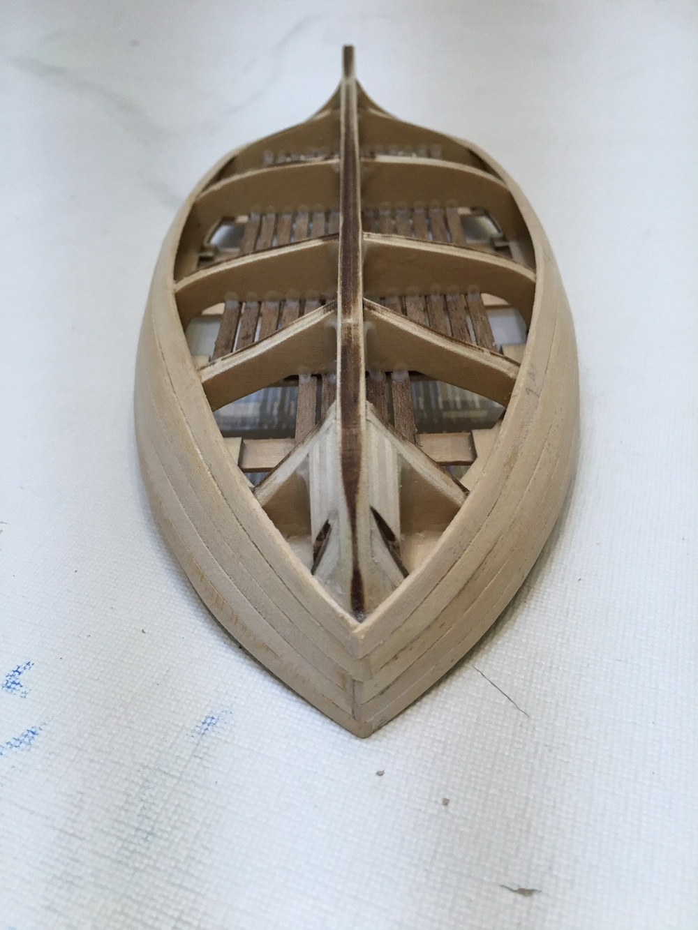

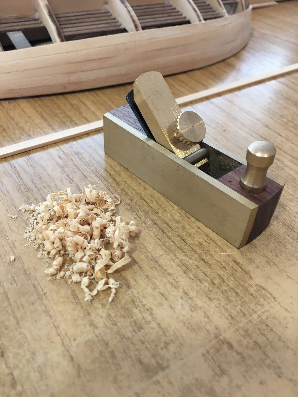

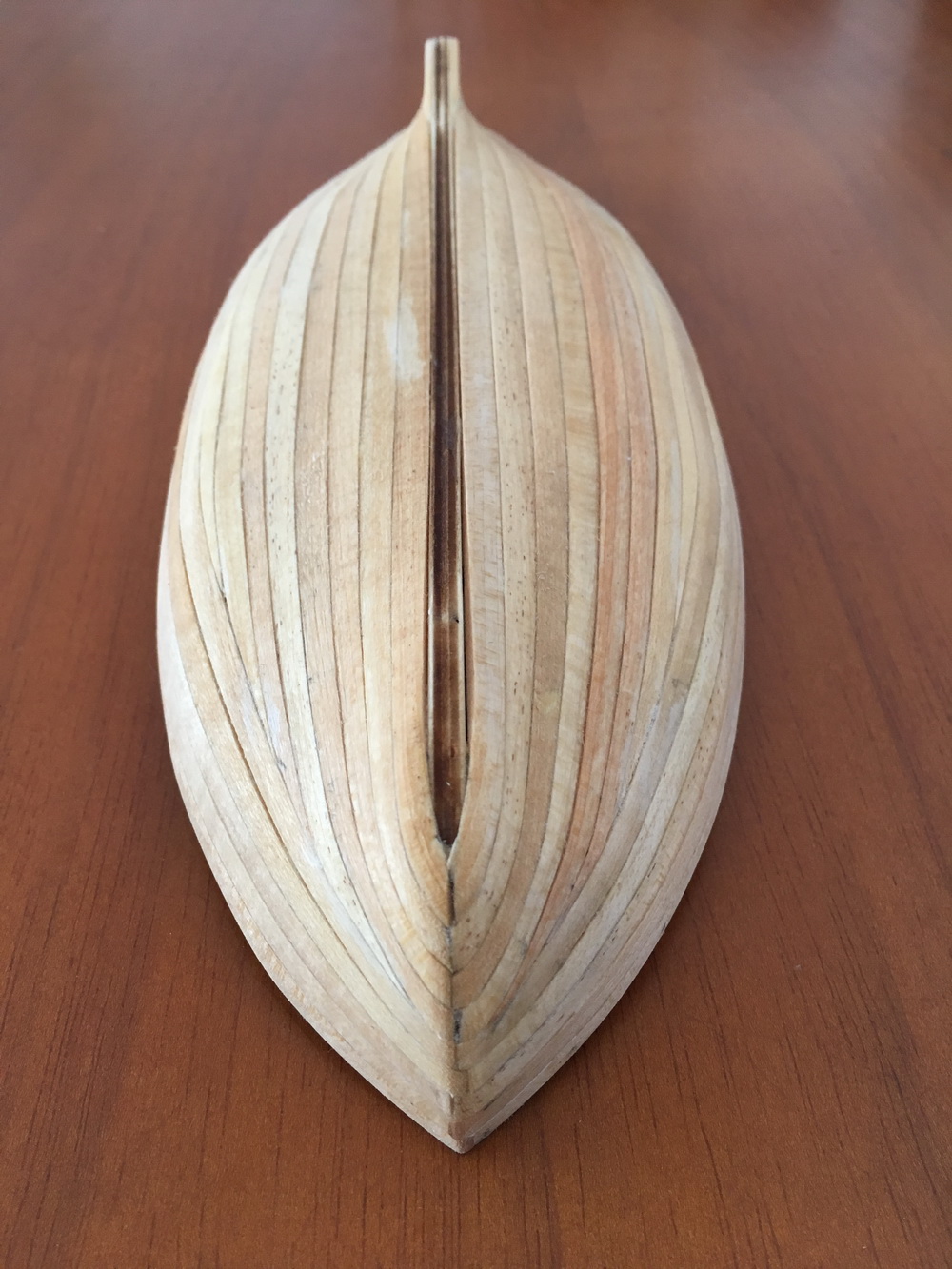

No he podido esperar que llegue el cepillo, y he ido haciendo las tracas con la dremel y la lija. Ya intuyo que voy a tener los problemas de siempre, y acabaré haciendo atunes o medios atunes para compensar la curvatura. Espero que me quede decente. ...
El cepillo llegó ayer por la tarde, y lo probé afilando dos tracas. El resultado fue más que aceptable.

Muy bien, tienes buenas manos.
Gracias, hago lo que puedo...

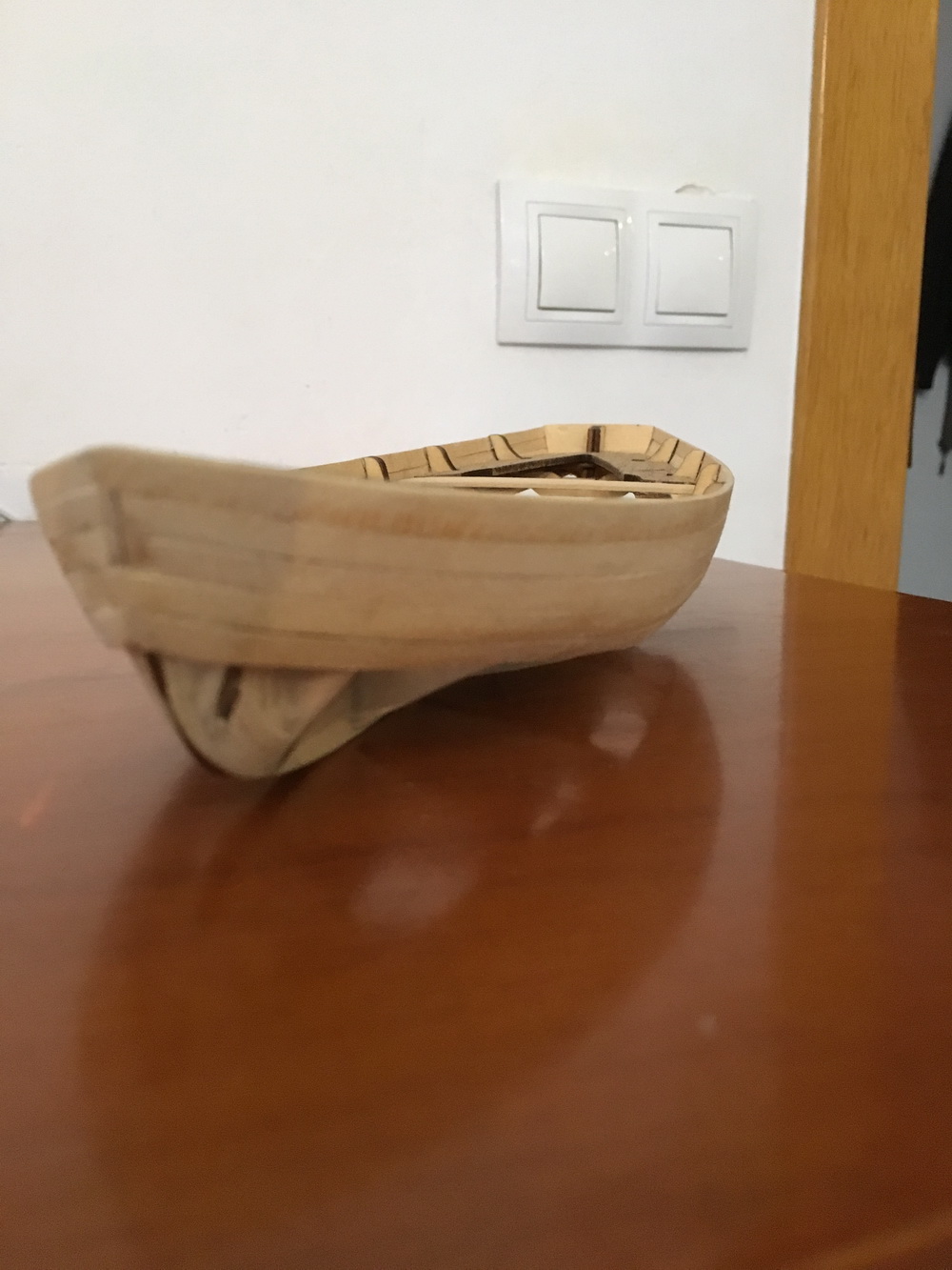

Bueno, ya está terminado el primer forrado, y hasta ahora es el me me ha quedado mejor.
Sobre el mástil, en las instrucciones viene dividido en dos partes, 240 mm + 100 mm cosa que no me parece razonable, excepto si era así originariamente. De todos modos, en el kit solo viene una tira de 310 mm de ese diámetro, así que les he enviado un correo, a ver que responden si lo hacen. Tengo pensado pasar por algún Bauhaus y comprar una tira.

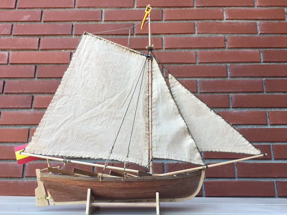

Doy por finalizado el bote auxiliar del San Juan. Ha sido muy entretenido, y el resultado aceptable.
