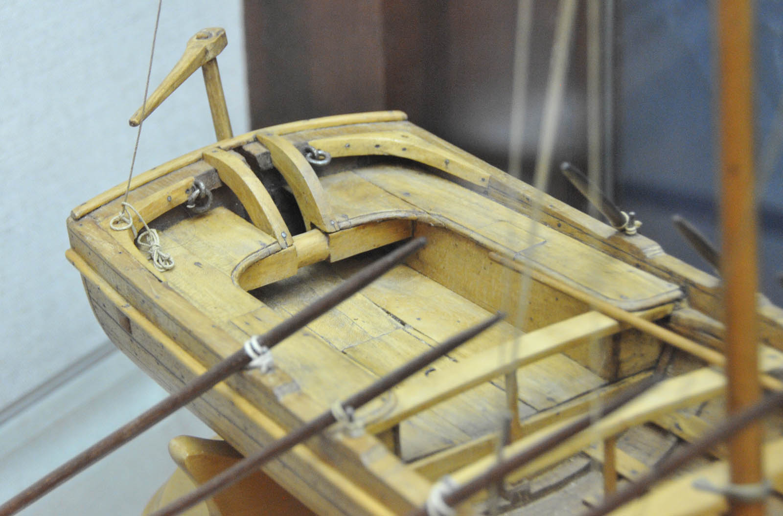

Por lo que tengo visto, pongo foto de lancha del MNM, en la popa de la lancha hay dos piezas curvas que parten de la cadena de popa y van hasta el espejo dejando un hueco entre ellas.
El gaviete se articularía en la parte cilíndrica de la cadena y sujeto lateralmente en las dos curvas anteriores cuyo nombre desconozco, volaría por la popa para hacer su función.
El reglamento le asigna una cagera de 4 1/2 pulgadas.
Pero a continuación menciona el mocho. Según O'Scalan mocho es : Molinete que se pone en la popa de la lancha cuando se recorre un cable o se leva un ancla por la tea.
El reglamento solo dice de él que tiene una cagera (sic) de 11 pulgadas.

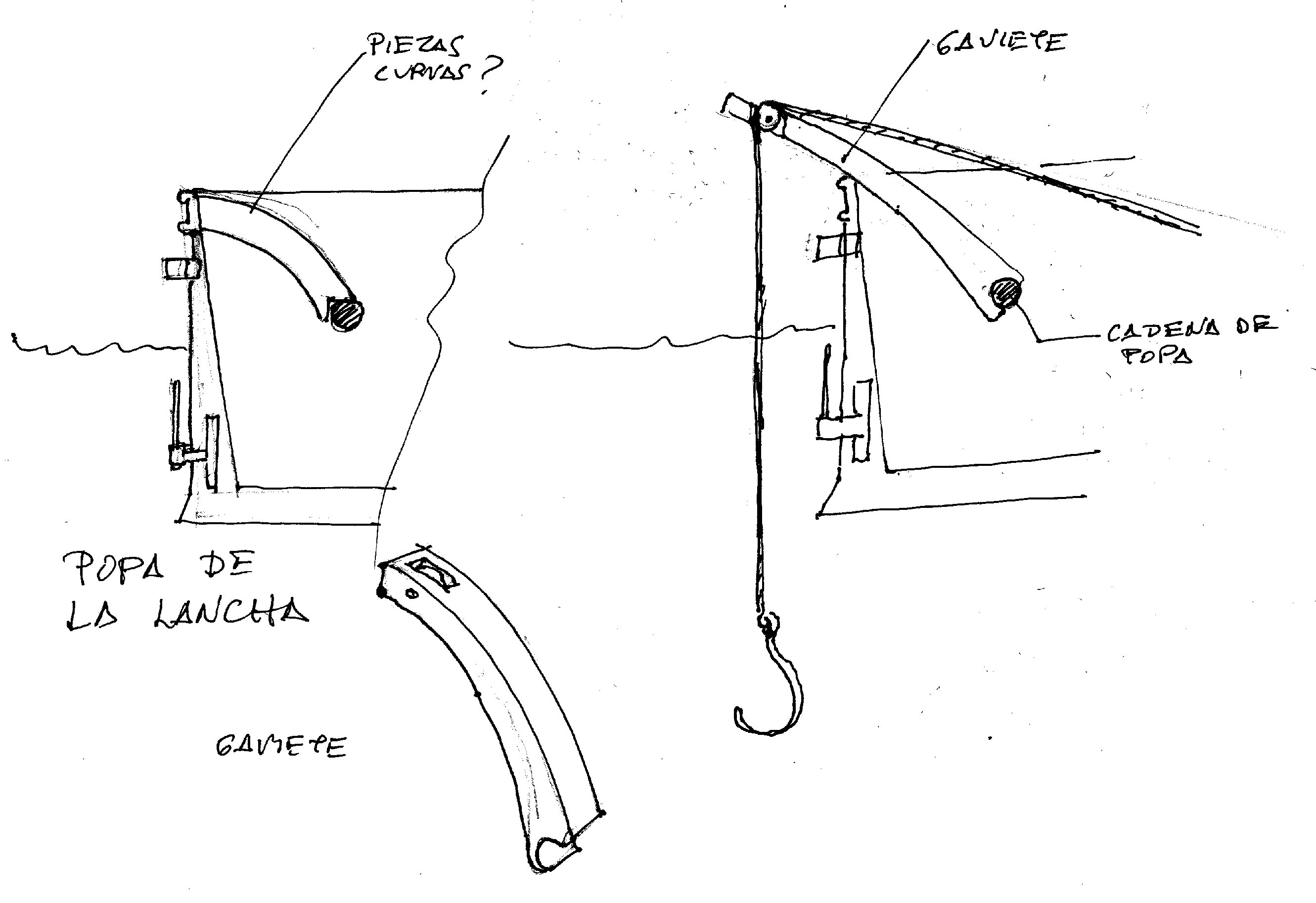

Pongo un croquis de cómo creo que sería el gaviete, agradecería que se me corrigiera y que alguien me explicara algo del mocho. Y de paso para qué es la boza del gaviete.
Gracias y saludos

Bonita lancha, datos interesantes y como siempre, buenos dibujos
Pero el lenguaje "leopoldo/francesino/marinero", de momento no lo domino.
