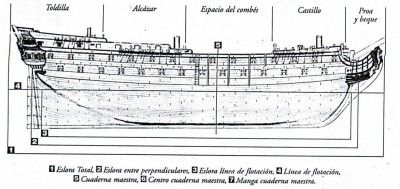

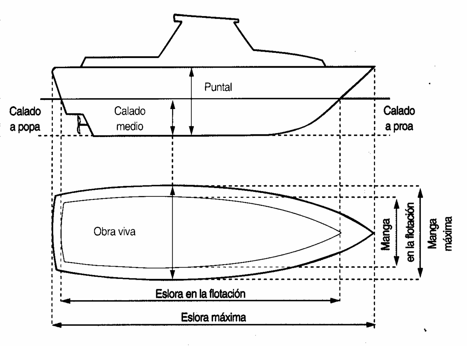

Me llamo de Elvis, de Oviedo. Actualmente queria hacer algun modelo a partir de planos reales, y me surguio una duda sobre la eslora, exactemente entre que puntos se mide; no tengo claro si mide entre proa y popa a la altura de la linea de flotación, o entre entre el espejo de popa o y la parte mas alejada del tajamar en la proa, vamos que no tengo muy clara la idea entre que elementos constructivos se hace la medida, por ejemplo en plano de una navío de 74 cañones del tipo ildefonsino, si me dicen que la eslora es de 53 m no sabria exactamente entre que puntos se ha realizado la medida. Queria saberlo para poder reescalar el plano.

Hola ..haber si te sirve esto y te vas aclarando...

Hola, lo que te dice Michael es lo que se mira hoy día, pero en esa época y si no se especifica nada, la eslora se mide entre alefrices en la primera batería, de todas formas los planos traen pitipie y puedes comprobarlo.
Yo para escalar siempre mido el pitipié , luego compruebo la manga y , finalmente la eslora que es la más difícil de medir.
¿ Qué navío tienes en vista ? Son todos los de la misma época muy parecidos.

Te envío un dibujo de las esloras.
Lo puedes ubicar en: http://www.modelistasnavales.com.ar/" onclick="window.open(this.href);return false;, revista Mascarón de Proa Nº3.
Espero te sirva.
