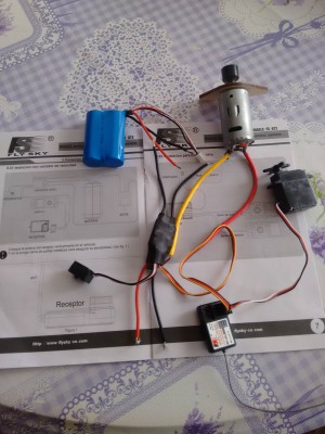

Hola, soy Manuel Gil novato en la electrónica de barcos, he hecho muchos barcos estáticos, este año me han regalado un R/C y estoy liado con la electrónica me gustaría que alguien me ayudara. Como se aprecia en la foto, el esquema no tiene colores. Del variador salen 5 cables, (o grupo de cables) y de los artículos enviados salen 6, identificados el interruptor y el que va al canal 2, el canal 1 va al servo de dirección, después por cada extremo del variador salen dos cables, color negro y por el otro extremo uno rojo y uno negro, me sobra un cable del variador.
¿Me podría explicar alguien como van conectados motor, batería y variador?
Adjunto foto.
Muchas gracias de antemano.
Mensajes: 5962
Re: Manolo Gil, Novato en electónica
El rojo y el negro del variador se conectan con los iguales de la batería.
Debería haber un fusible .
El cable multifilar que sale del variador va al receptor
Los dos cables negros van al motor
El multifilar que sale de la batería es para la carga
Espero que te valga.

Desde luego... Efectividad rapidez y un peazo de buena gente que hay en este foro. Muchas gracias Leopoldofran, inmediatamente de tu respuesta me he puesto a conectar los cables y.... ! Eureka !esto funciona! Ahora solo necesito buscar unos conectores un fusible de Cuantos miliamperios ? te pregunto, y a disfrutar de la navegación; Abusando de tu amabilidad
( que te sobra ) me puedes decir si la antena se puede empalmar, ya que se queda un poco corta, y si es así con qué ?
Recibe mi enorme gratitud, un abrazo, si me lo permites, y quedo a tu disposición para lo que te haya de menester.

Hombre Manolo, tampoco es para tanto.
No sé de qué voltaje, o cuantos elementos tiene la batería, supongo que será de Hidruro de níkel ( NiMh) ni qué motor llevas. Si tienes las instrucciones debería venir todo ello, potencia del motor , tensión de trabajo, KV, etc.
A falta si me dices el diámetro del motor y lo de la batería podríamos deducir la potencia, si tienes un amperímetro o mejor una pinza amperimétrica le mides los amperios que gasta pero con la hélice puesta y el barco en el agua y esos amperios y un poco más son los que tiene que tener el fusible, ( No creo que pase de 25 A.) y si te incordia mucho no se lo pones y que no pase nada.
Asegurate del sentido de giro del motor, y si está al revés cambias de sitio los cables en el motor.
Los conectores es más fácil que te aconsejen en la tienda, yo pondria PK de 2,5 mm. dorados, pero hay que saber soldarlos y quizás sea excesivo.
La antena no se puede empalmar ni acortar, perderías el enlace radio. Debes ponerla, si tu barco tiene mástil, lo más vertical posible y si no a lo largo del barco, recta sin codos ni curvas, la puedes pasar en un tubito de plástico.
Las radios actuales en 2,7 GHZ llevan antenas de 12 cm más o menos, igual es tu caso.
Y si tuviera dos antenas se ponen perpendiculares.
Leopoldo
