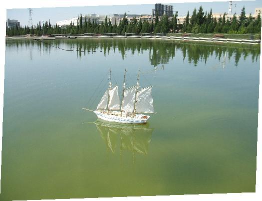

:oops: os opongounas fotos de mi santa ulalia esta sin terminar pero ya navega

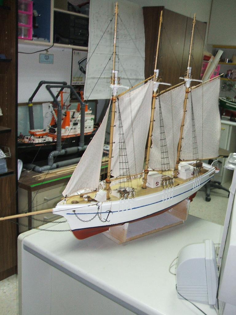

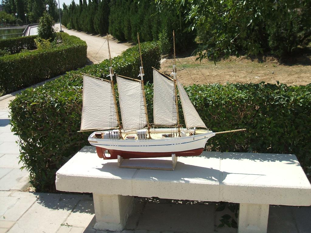

:oops: esta es otra foto que os parece

Me gusta mucho ese barco y navegable mas. No se como pones novato si eres capaz de hacer un navegable a vela y motor...........

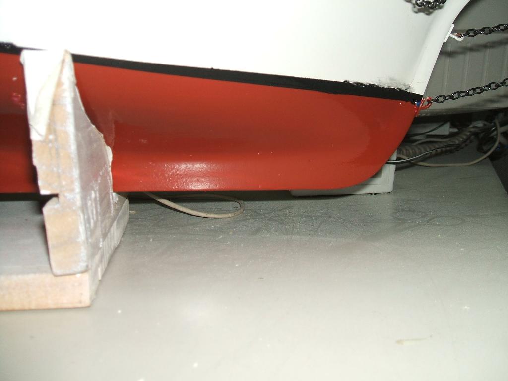

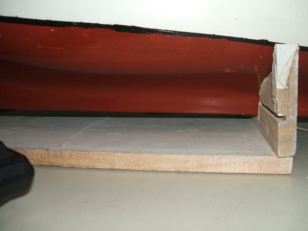

Sobre el Santa Eulalia si me interesa saber si el lastre para navegar se lo pones dentro del casco, o le añades alguna quilla por fuera

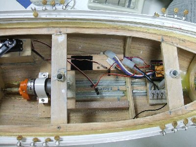

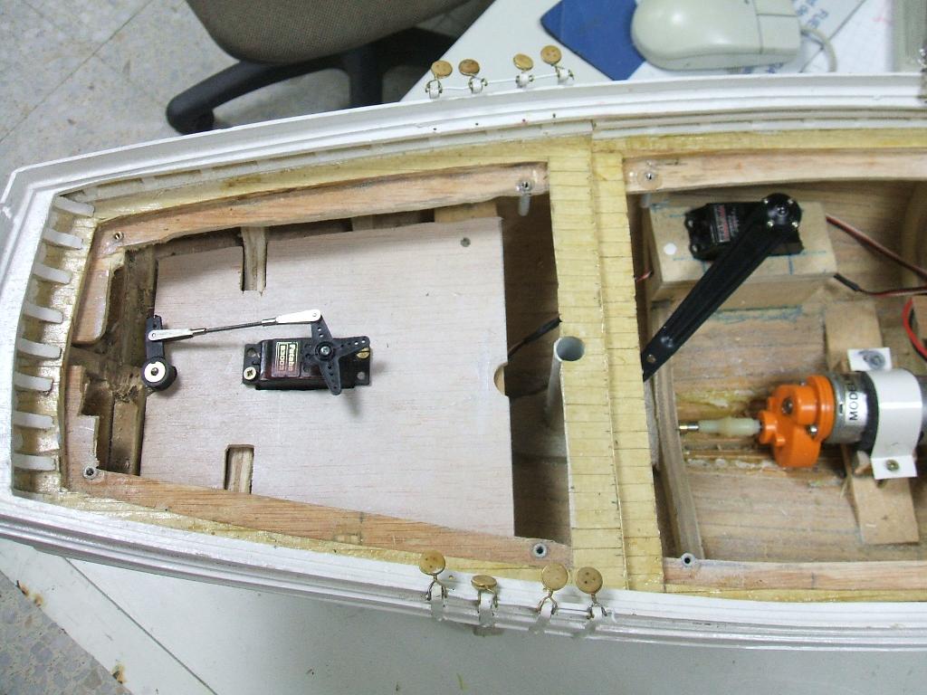

:oops: te pongo dos fotos para que veas el lastre por dentro pero por fuera desde la roda hasta elcodaste son las mismas barritas de plomo osea toda la quilla nose si me esplicado bien sitienes duda dimelo la emisora que uso es una futaba f16 pero solo uso 3 canales servo de velas motor timon
Joaquin Yarza

novato
Mensaje por Joaquin Yarza »
Si puedieras poner como van las escotas de las velas al servo...........

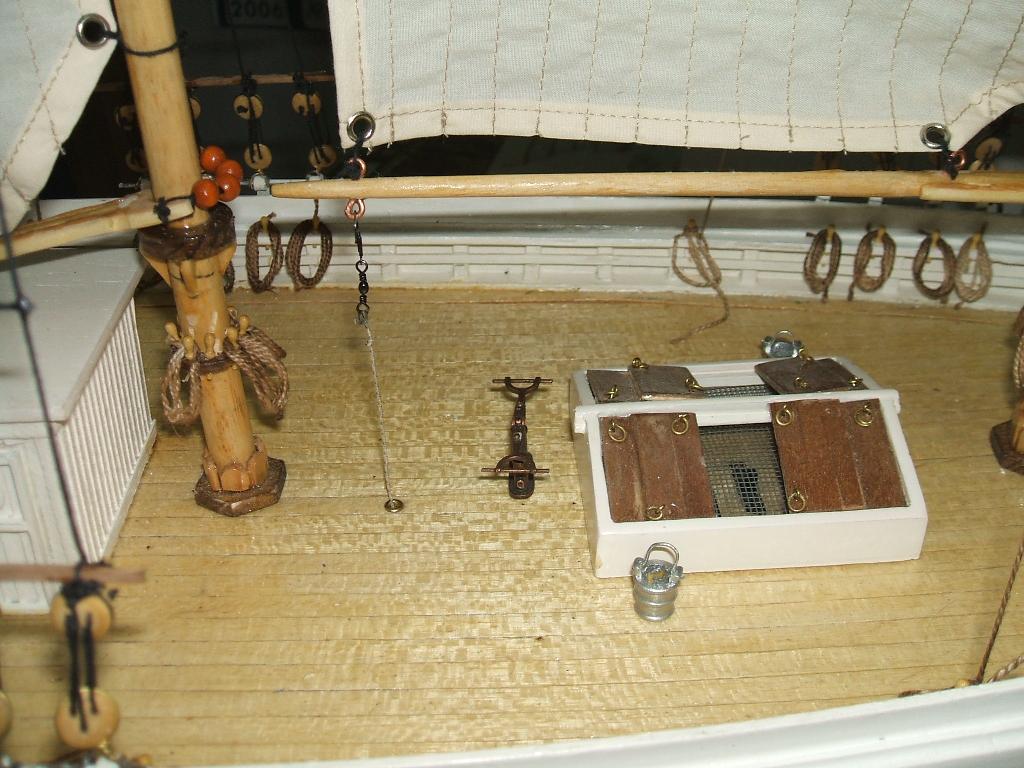

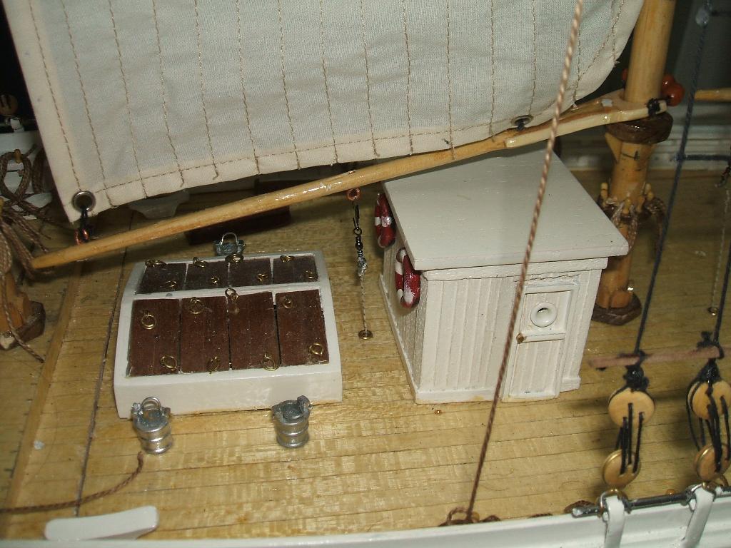

lo de novato es por que es miprimer barcopartiendo de planos :( mira siento no poder poner las fotos de las escotas por que tengo cerrado si te fijas en las fotos veras unos tuvos de plastico hay entran los mastile ycojiendo la escota dela botabara de mesana lallevo hasta el brazo del servo con lo cual nos hace un bucle luego no es mas que cojer dode caen las de mas botabaras ytarlas co un nudo y expoxi para que no se muevan creo que con las fotos que te pongo lo veras claro si no dimelo y vere de explicarlo mejor

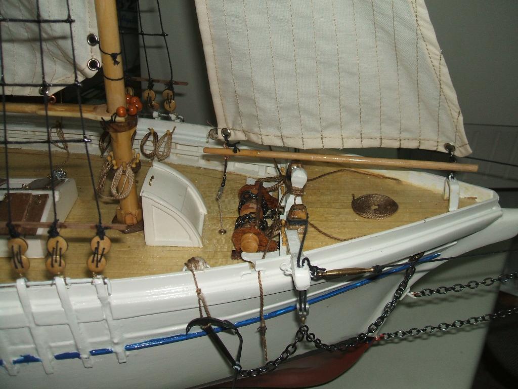

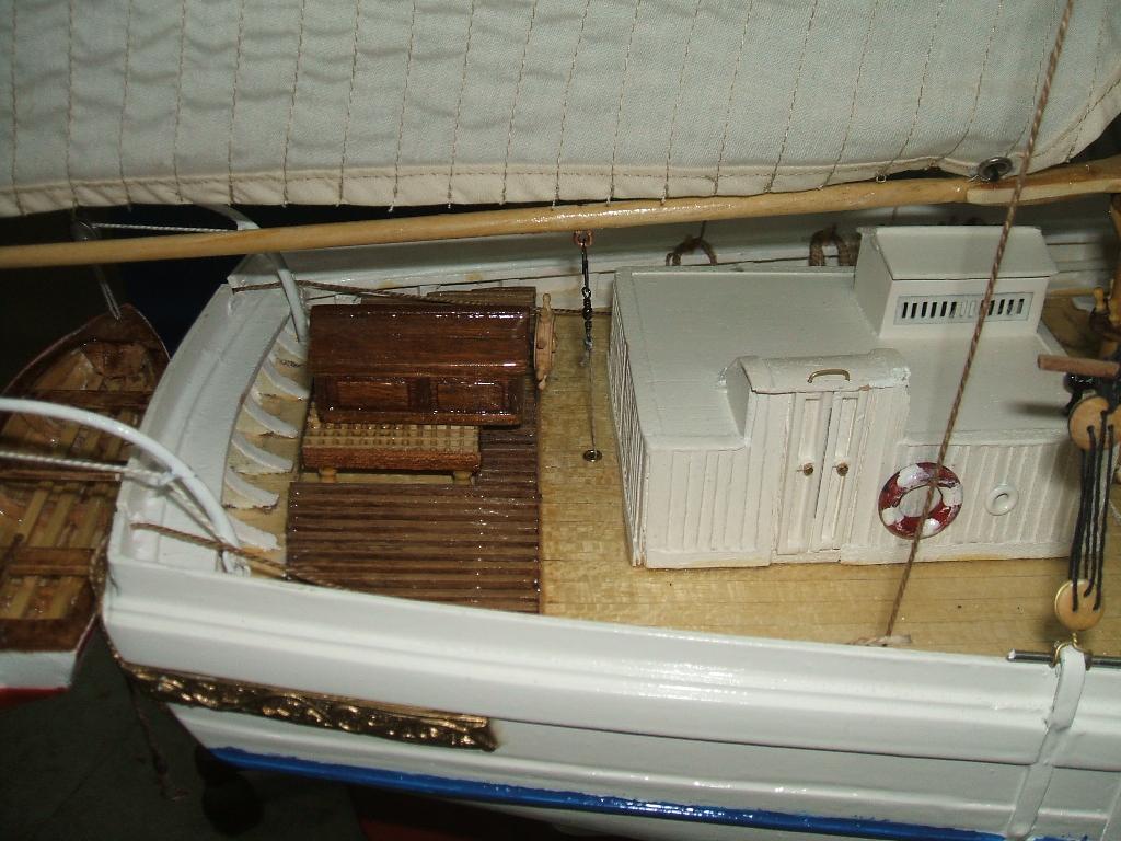

:oops: masfotos

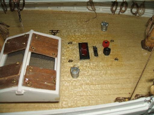

:evil: te pongo esta foto para que veas que no necesito abrir pues con los dos interructores enciendotodo y los bornes son para cargar la bateria
Entiendo como las pones, pero ¿no se te engancha nunca la escota por dentro del barco?
