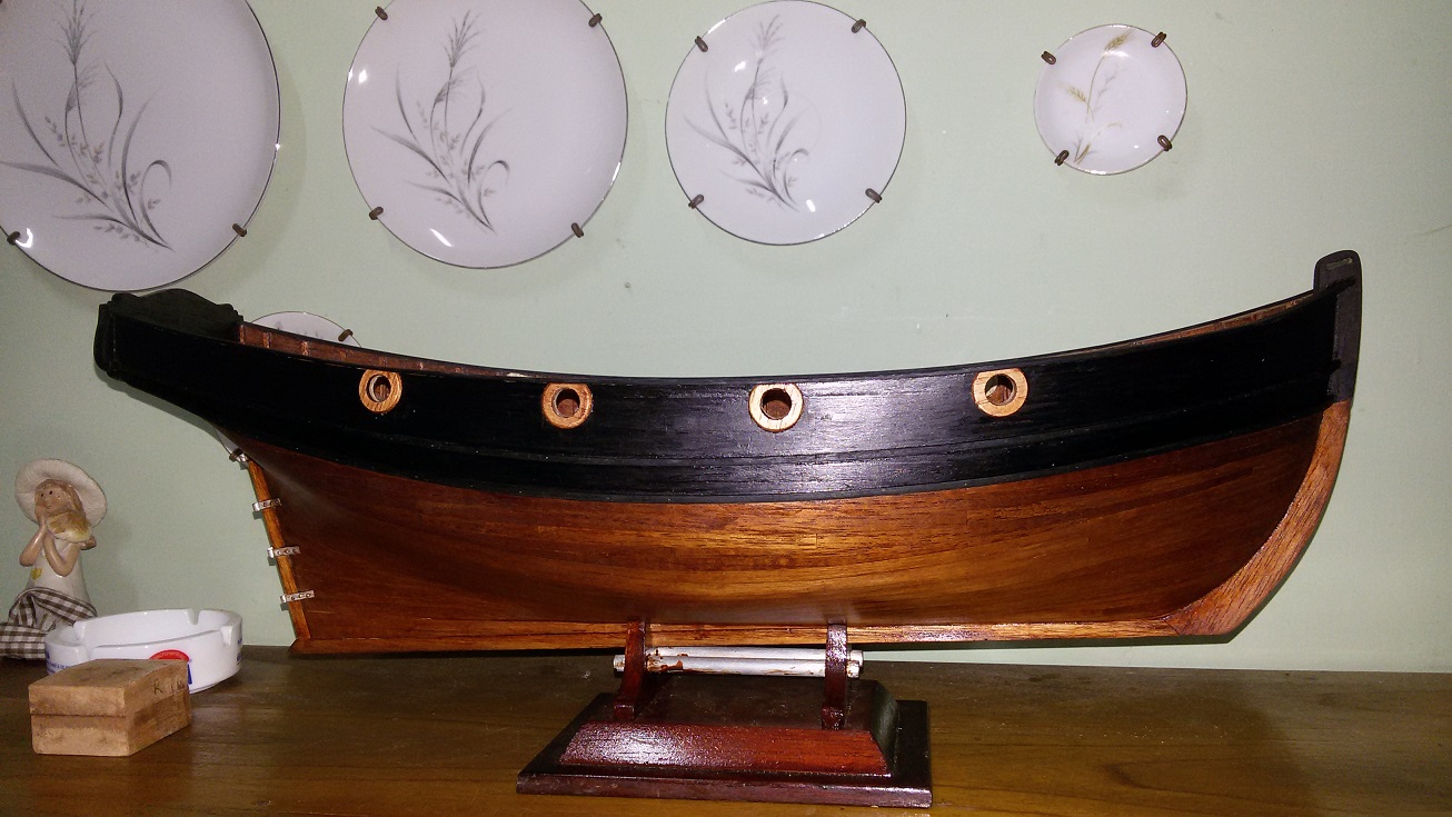

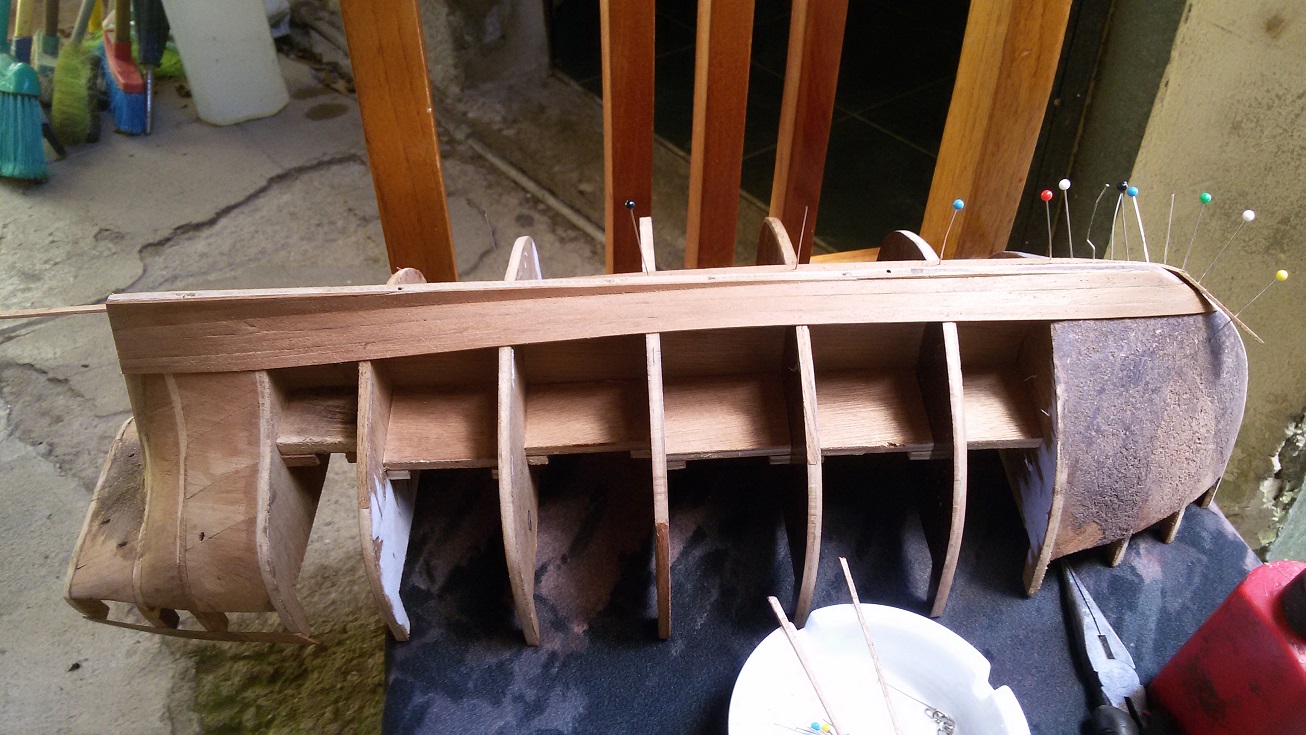

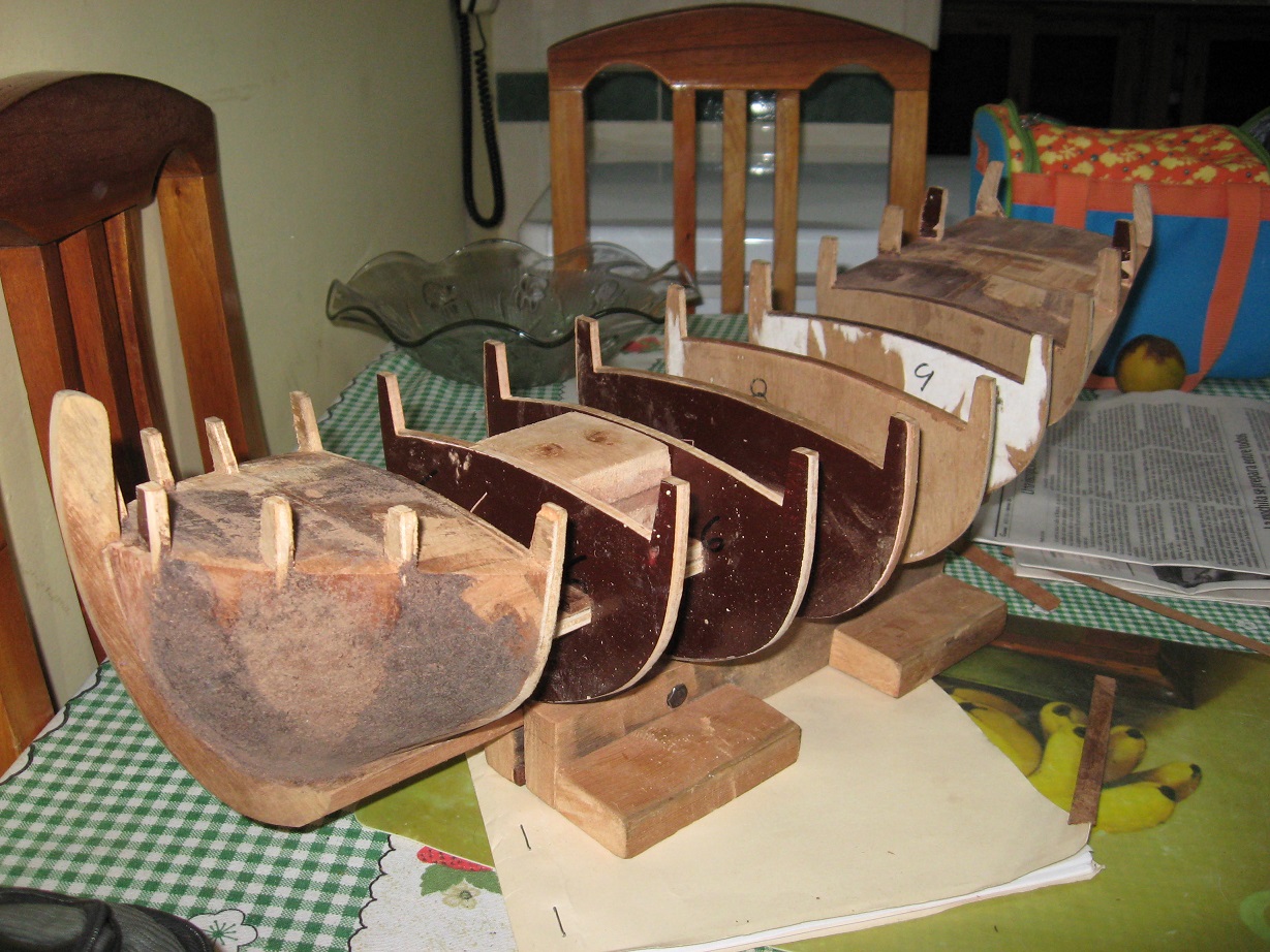

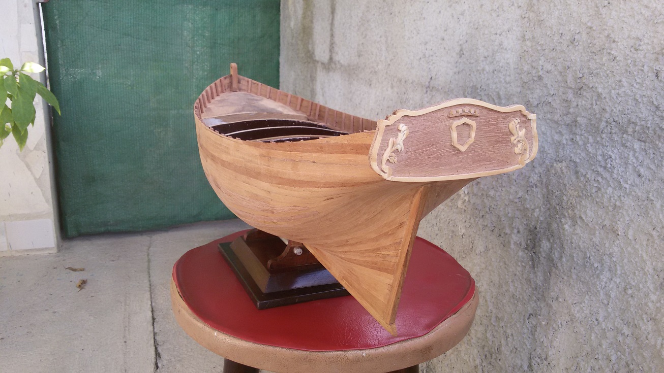

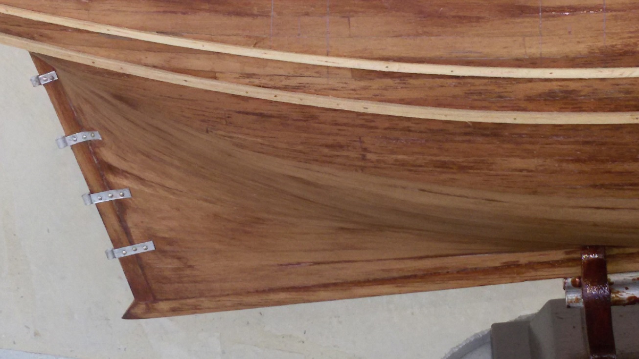

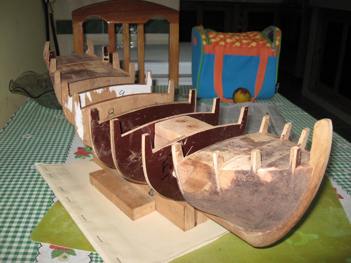

Comence la construccion del Aldebaran, por el plano disponible en pdf en varios sitios. El barco lo estoy construyendo mas grande que el que aparece en el plano. He aumentado el tamaño en un 40%. El casco lo he forrado en cedro. Con un solo forro ademas. Muestro algunas fotografias, aunque esta mas avanzado que las fotos que ahora muestro

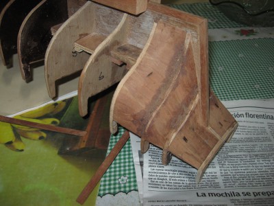

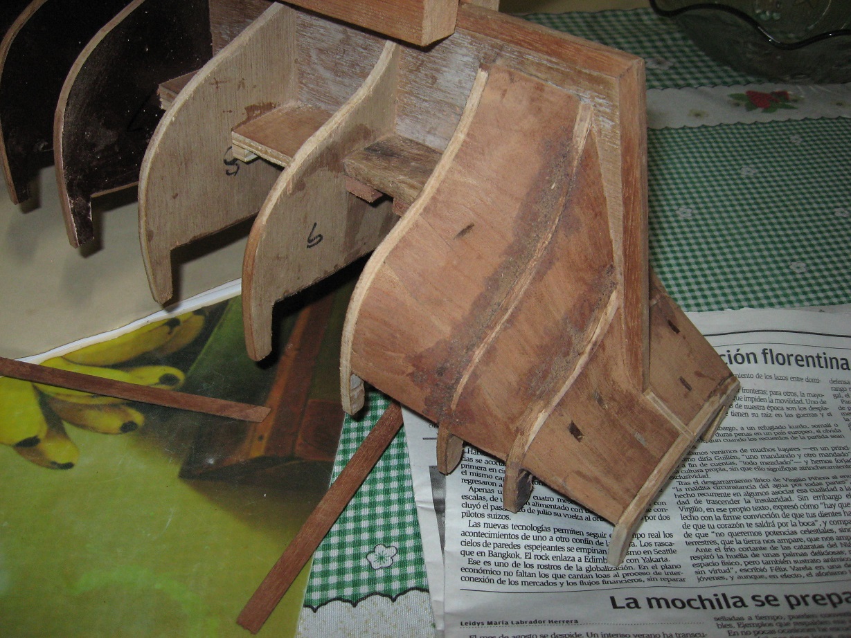

Esta foto demuestra como esta construida la proa fundamentalmente. La he macizado con madera, tambien cedro para que sea mas robusta la construccion al igual que hice con la popa. Las manchas que se ven son simples correcciones.
Otra vista del esqueleto. No presento el corte de los mamparon etc pues es lo mismo que siempre se hace
En esta imagen se puede apreciar el macizado de la popa

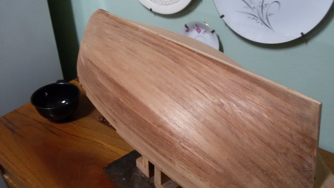

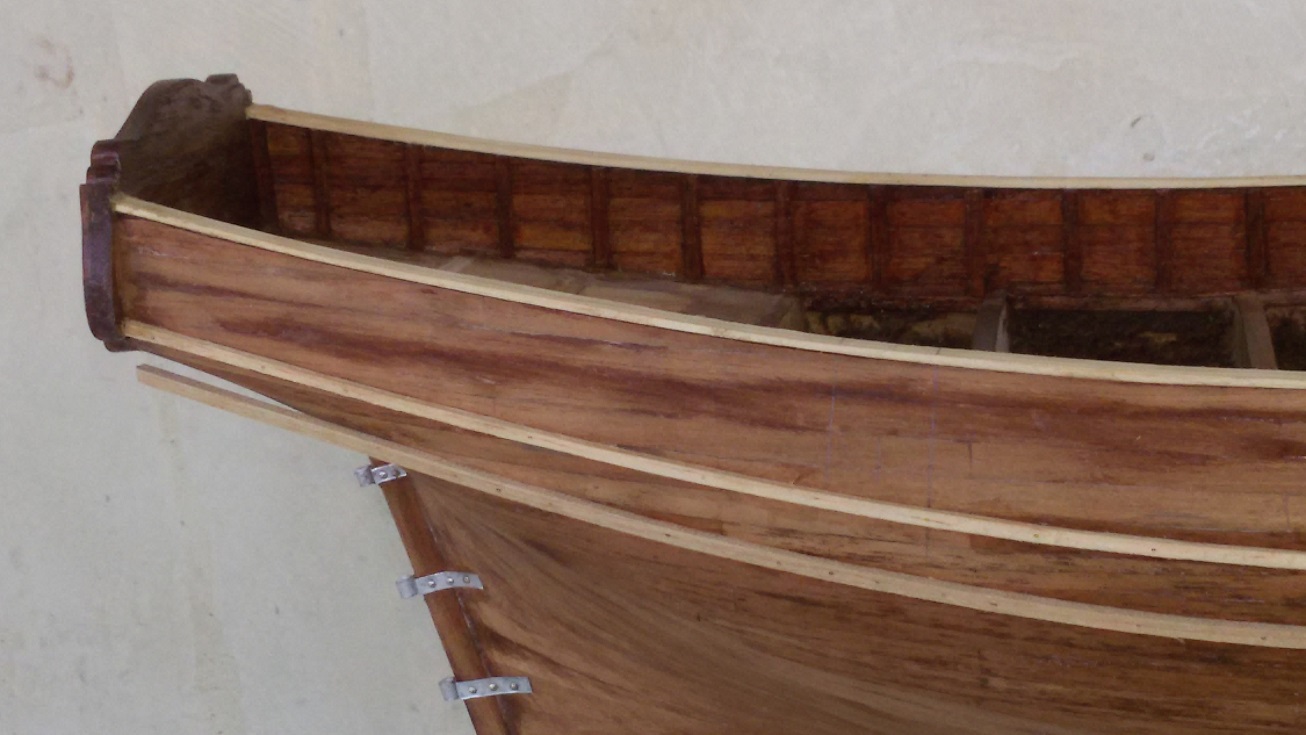

Aqui se pueden apreciar las tracas hechas de cedro y de un milimetro de espesor. Para forrara el casco lo hare de una vez, con un solo forro por lo que tengo que tratar que este quede lo mas parejo posible.
Aqui ya he comenzado el forrado del casco.
En esta imagen se ve la mitad del casco ya terminada.

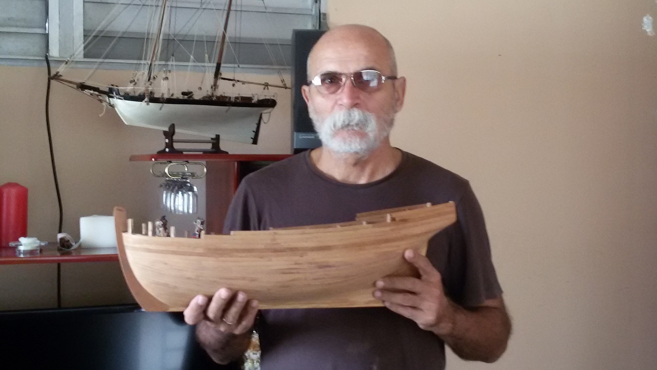

Aqui estoy yo con el casco casi terminado. Pueden apreciar el tamaño, que es como dije, mayor en un 40 % que el del plano

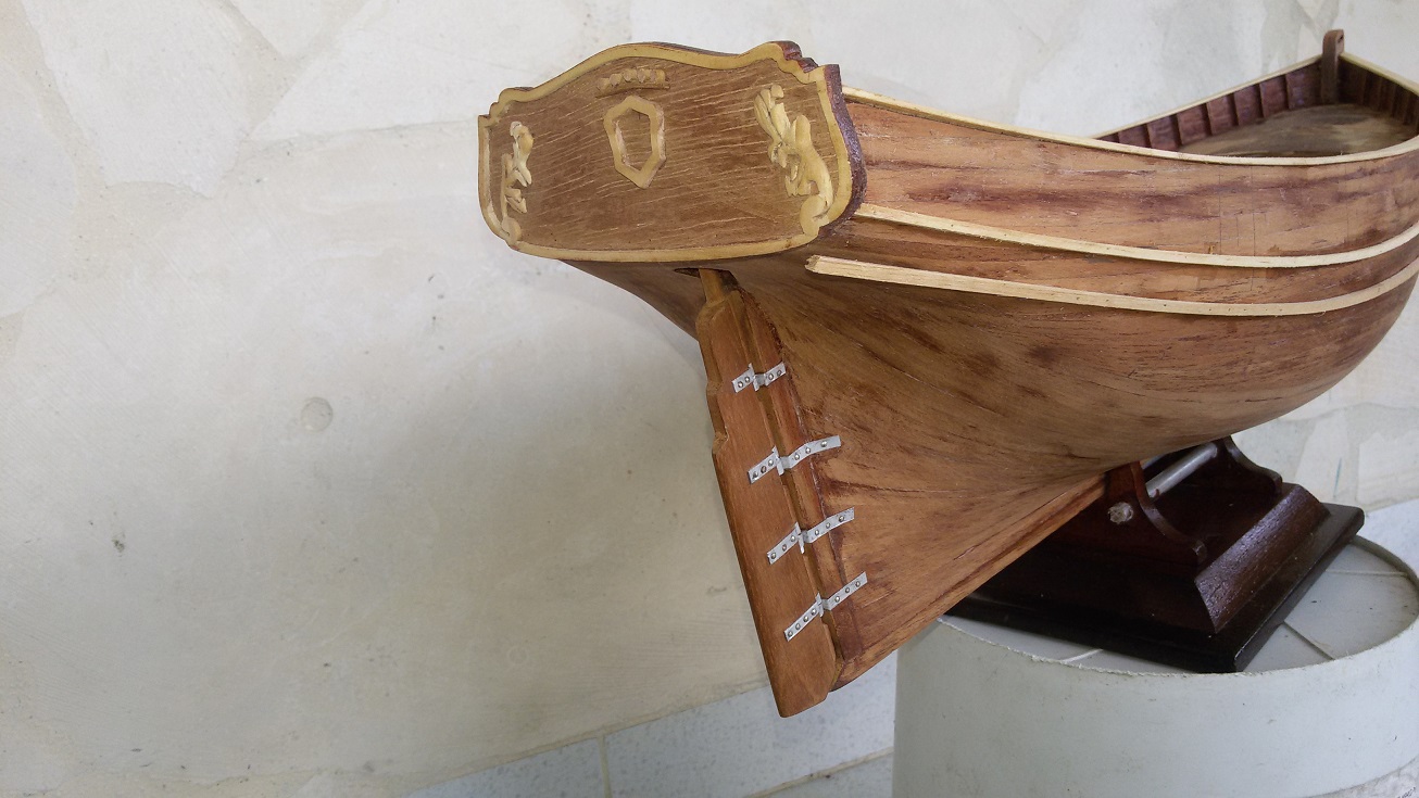

Aqui pueden ver la popa con el Mascaron, aunque no esta concluido. Para poder continuar tuve que situarlo en su posicion definitiva

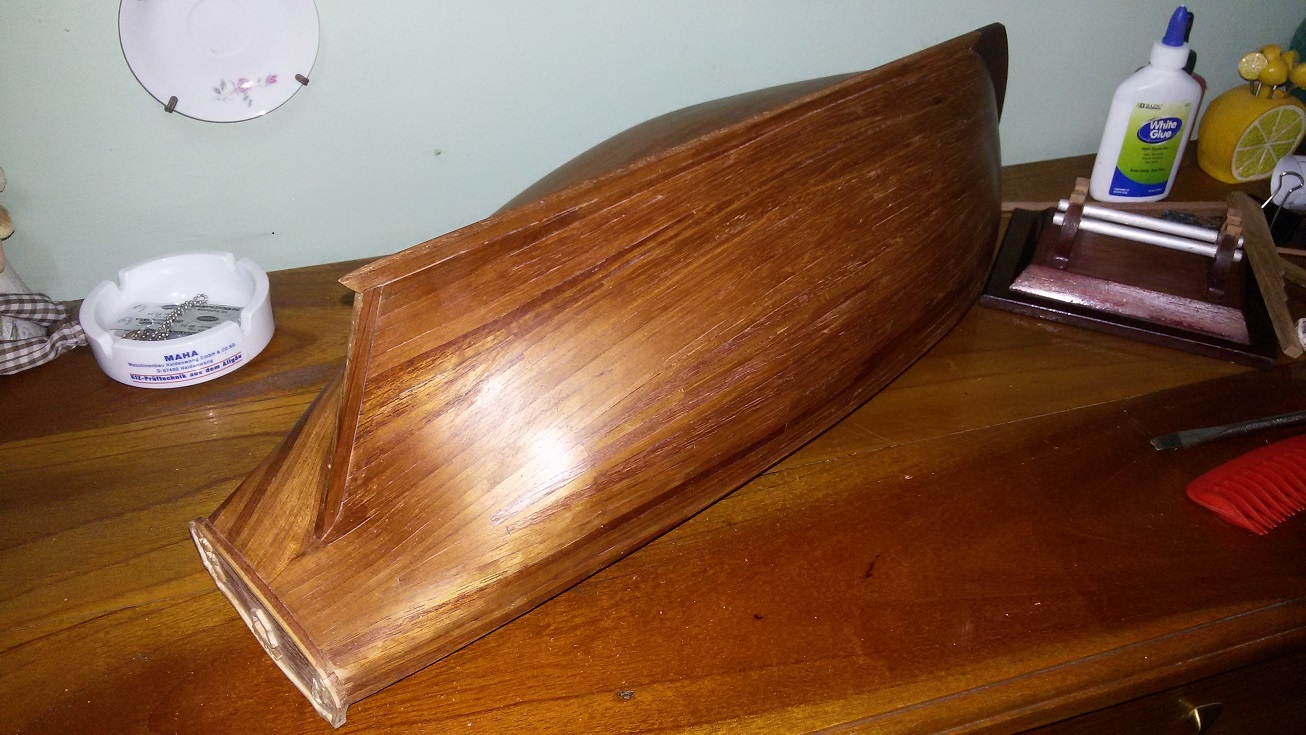

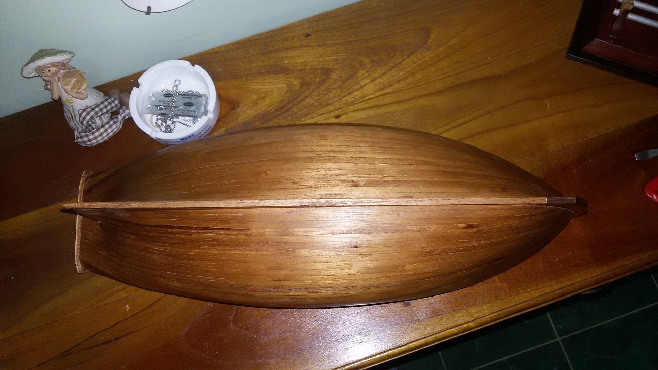

Aqui pueden ver como queda el casco haciendo una vista superior desde la quillas
Esta es mas o menos similar
El interior se ve oscuro ya que esta impregnado con viruta y cola blanca para hacer el casco mas resistente pues las tracas son de 1 mm de espesor y solo ha sido forrado una vez.

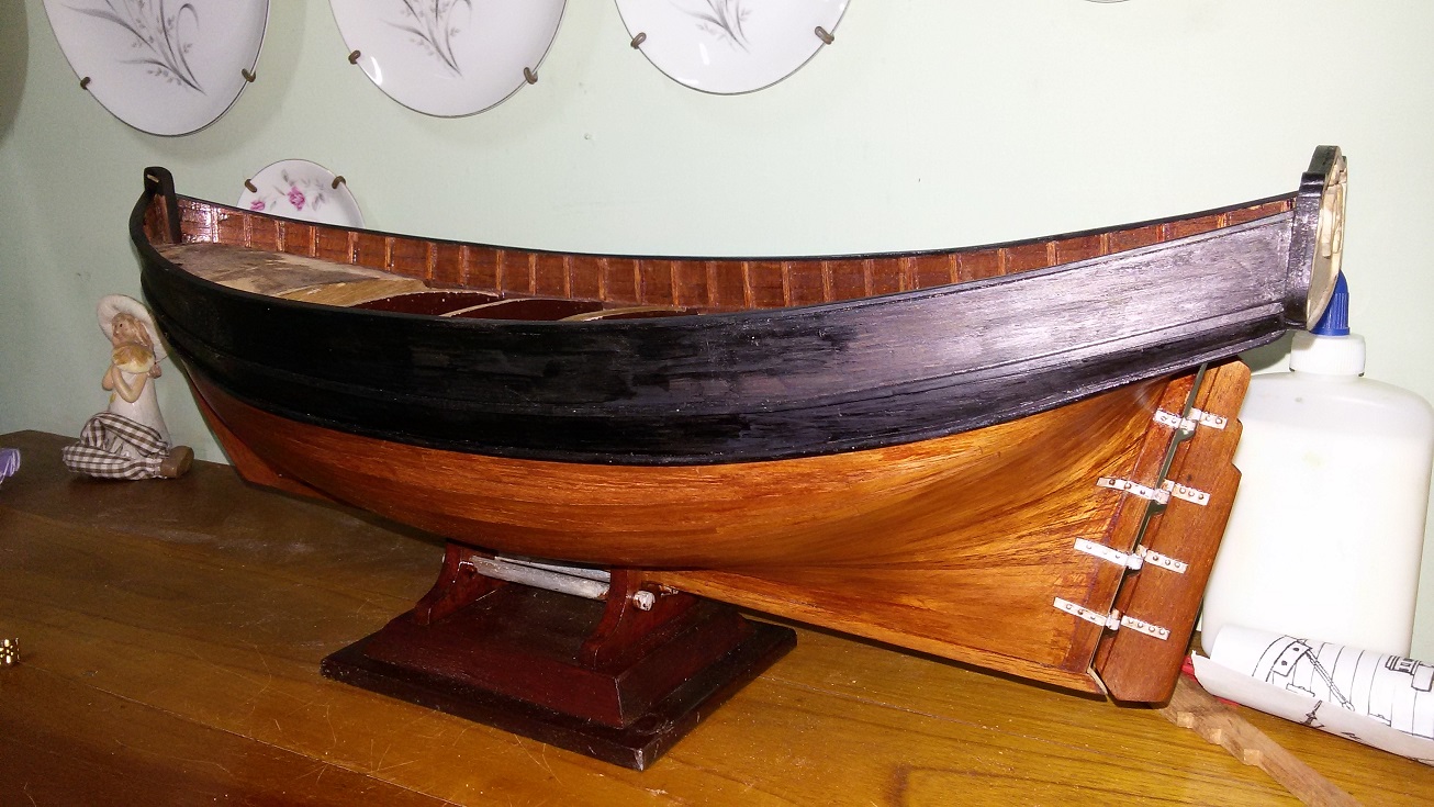

El casco quedara asi. Ahora comenzare a abrir las aberturas para la salida de las bocas de los cañones. Sera el proximo paso antes de comenzar con la preparacion de la cubierta. La parte negra tengo que darle otra mano de pintura
Otra vista..
Otra vista..

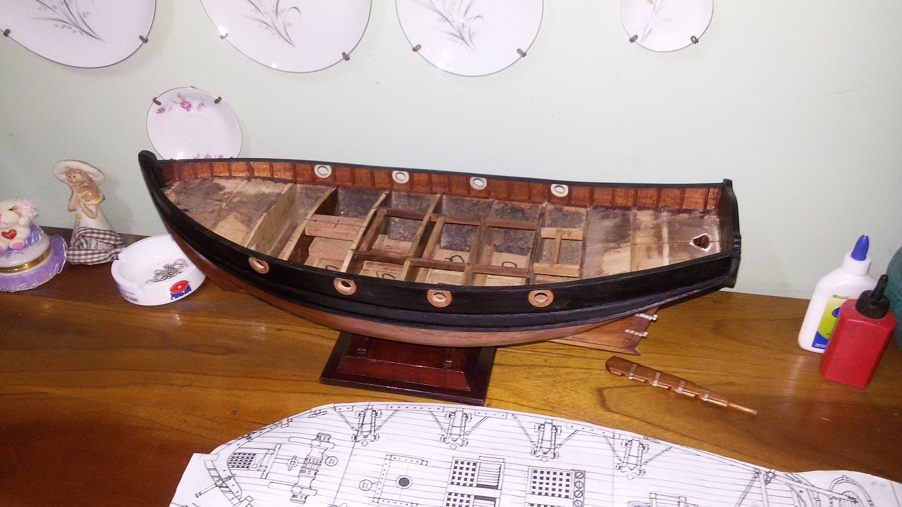

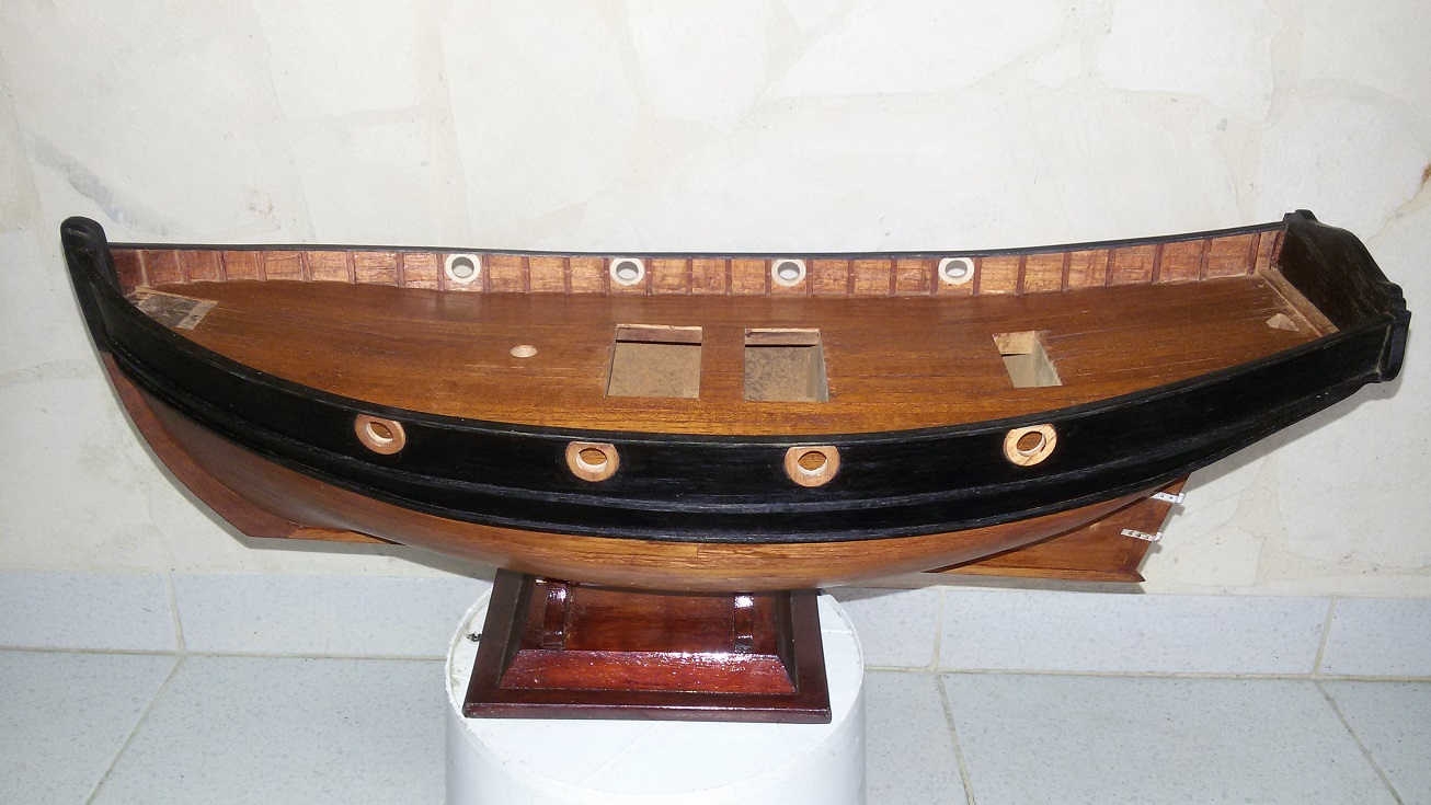

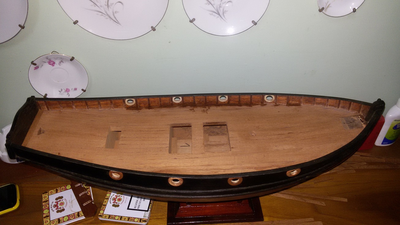

Aqui dejo la foto de lo ultimo que he realizado. Las troneras de los cañones

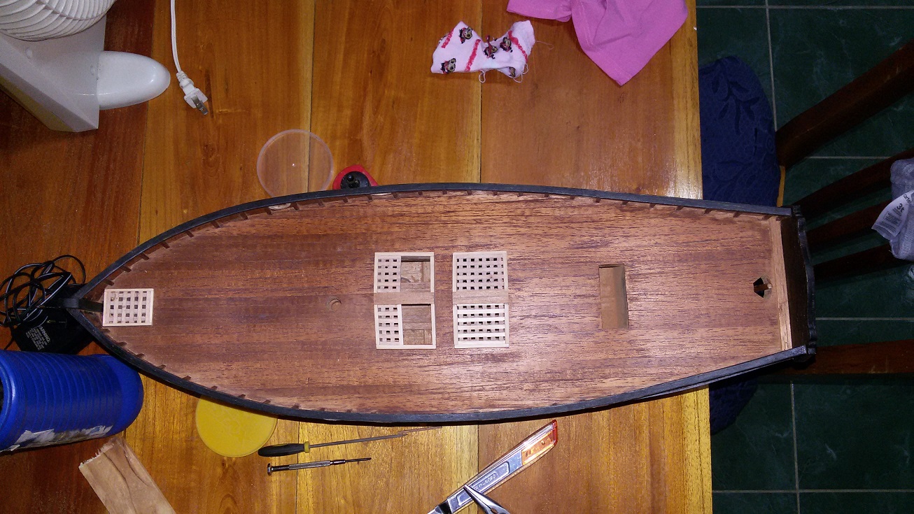

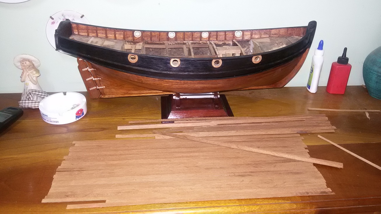

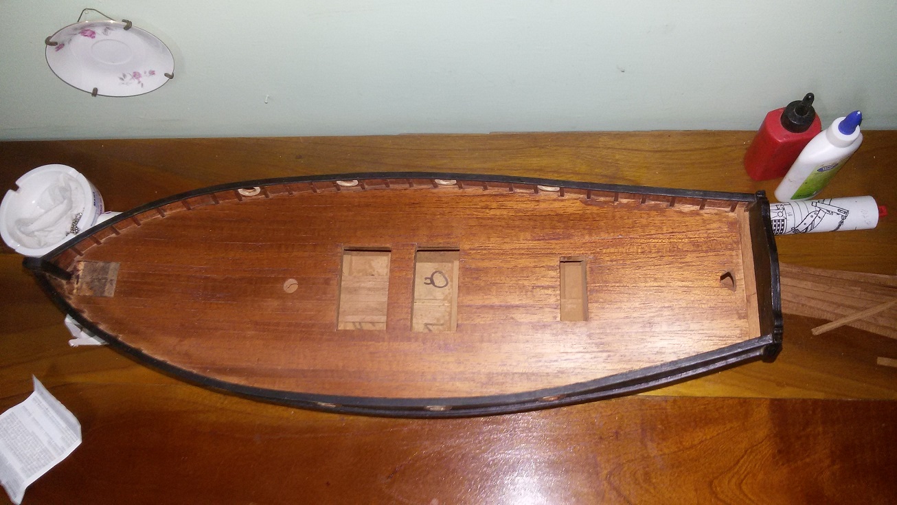

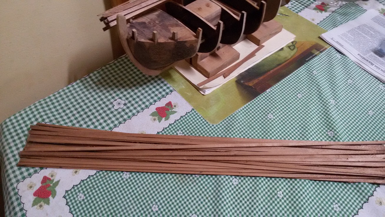

Algunas fotos nuevas. Durante los festivos de fin de año pude forrar la cubierta

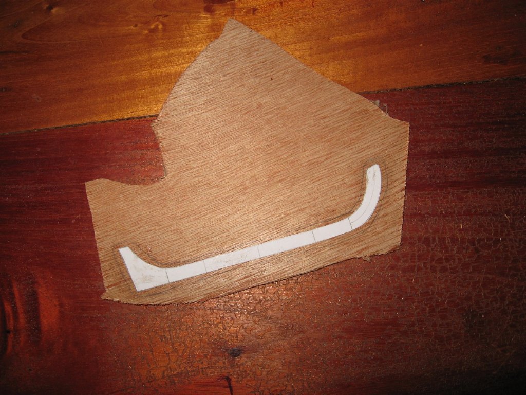

Las tracas cortadas para la tarea. Estan hechas de cedro

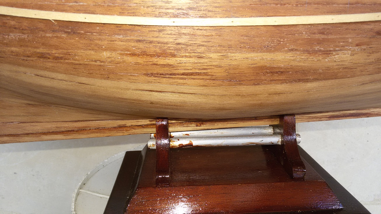

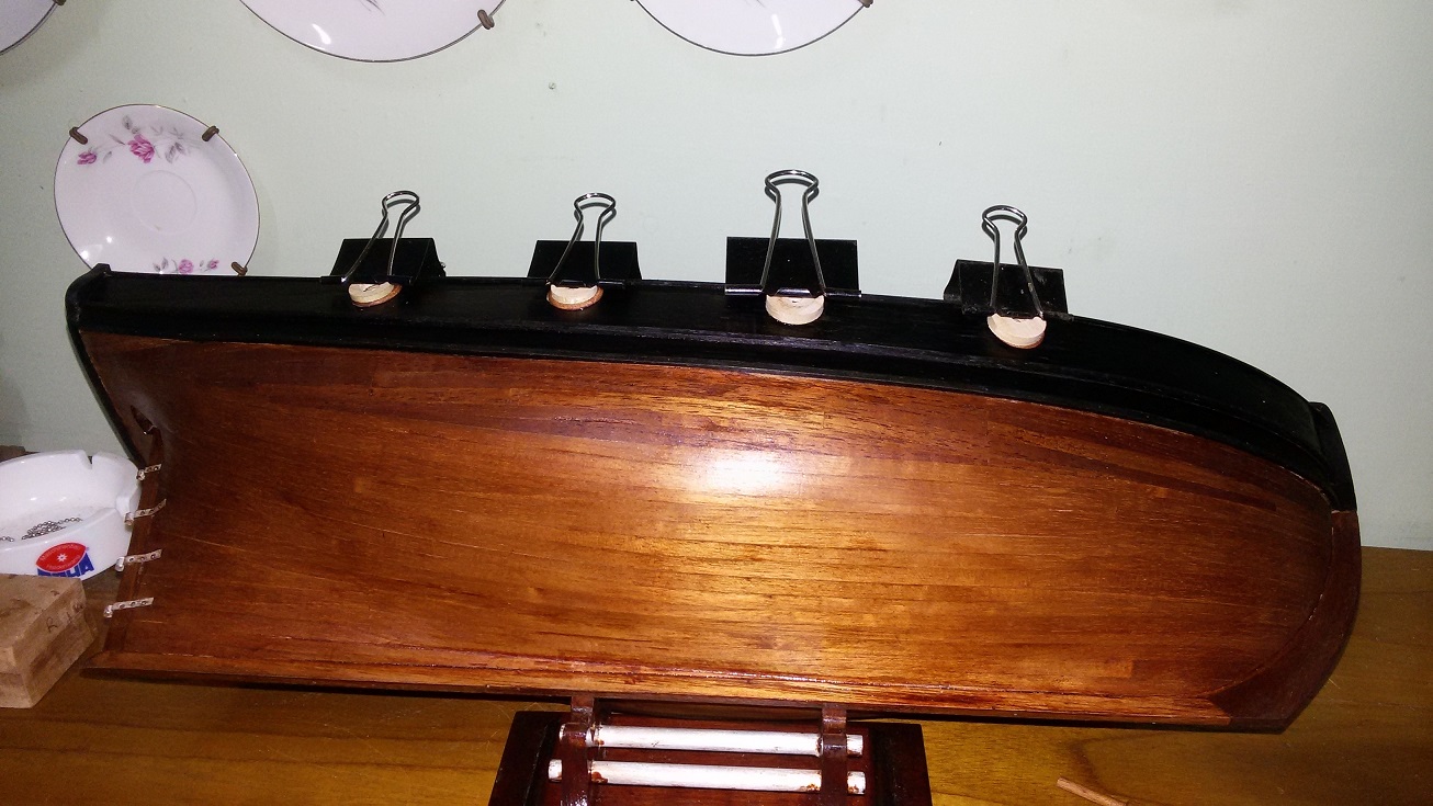

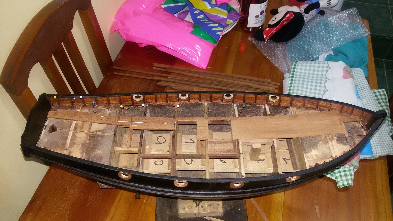

Nuevas cosas. Encontre un libro de Modelismo cuyo autor es Luis Segal. Ahi aparece como ejemplo la construccion de este barco. Me sirve de guia aunque yo estoy tratando de hacerlo como en el plano que me remitio Llaut. En el del libro hay varios cambios. No obstante de puede utilizar como guia. Aqui pongo algunas fotos nuevas. No se ven muy bien pues furon hechas de noche.
La madera se ve muy clara pero es cedro. Aqui no tengo las fotos pero ya le puse unas laminas de caoba como forro y se ve bien con ese color

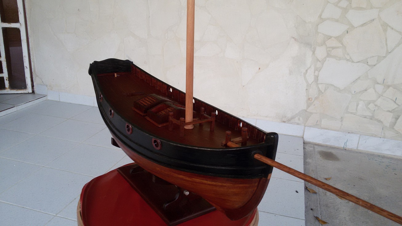

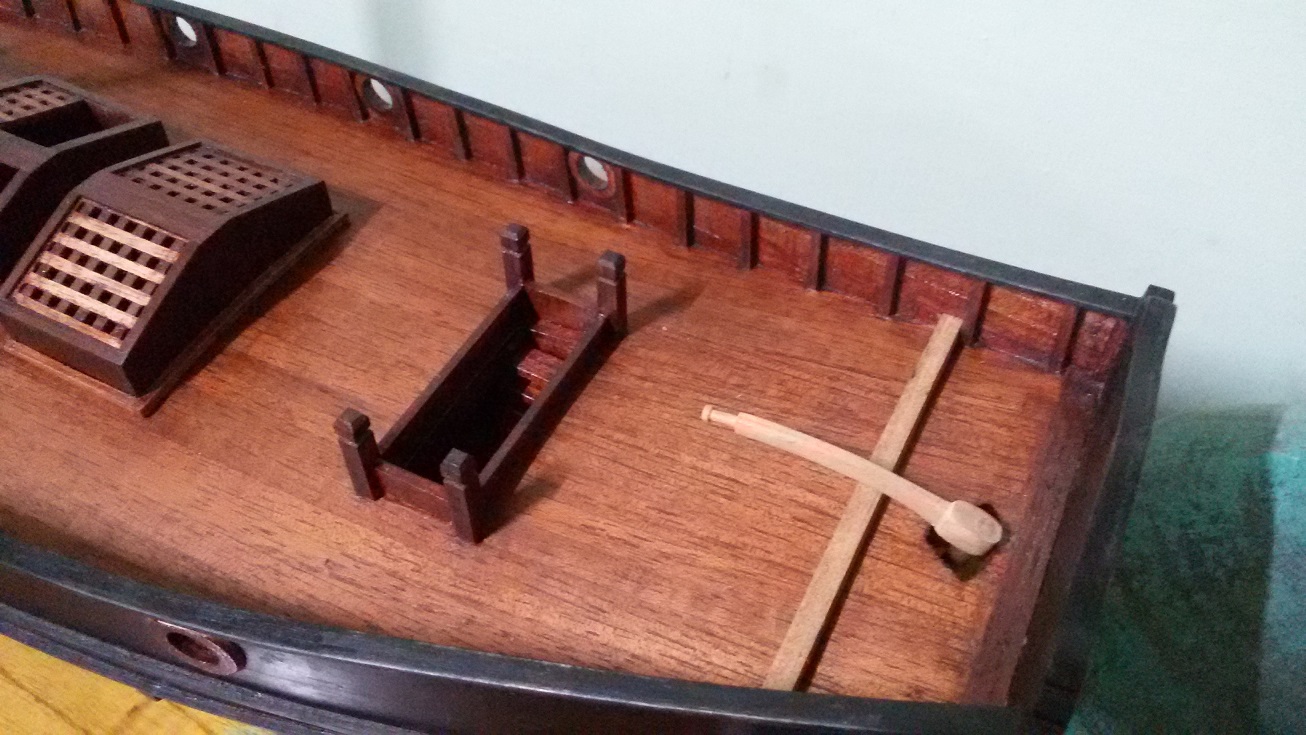

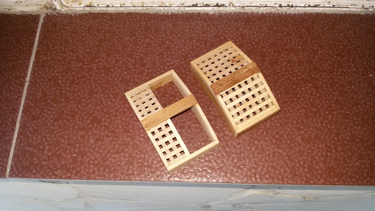

Algunos detalles nuevos de la construccion
He agrgado el mastil asi como los cabilleros del mastil,

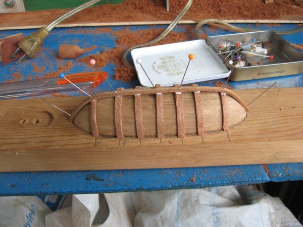

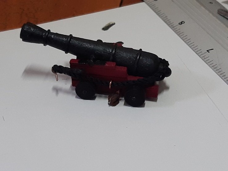

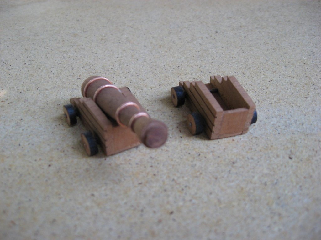

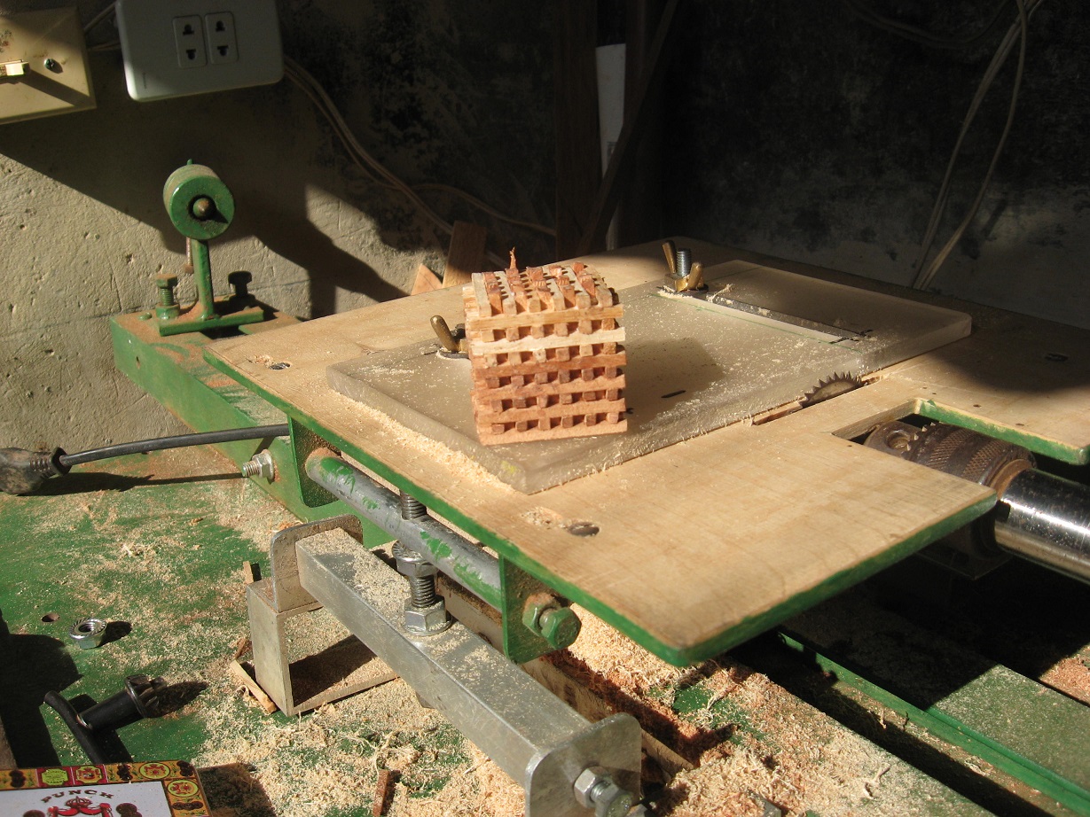

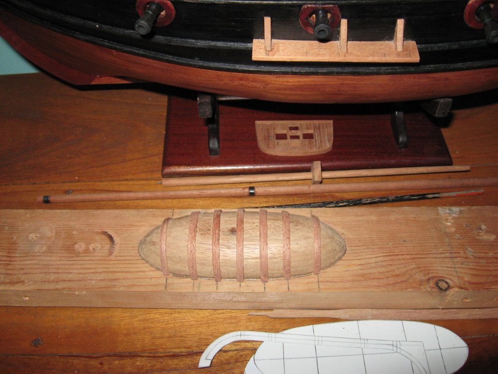

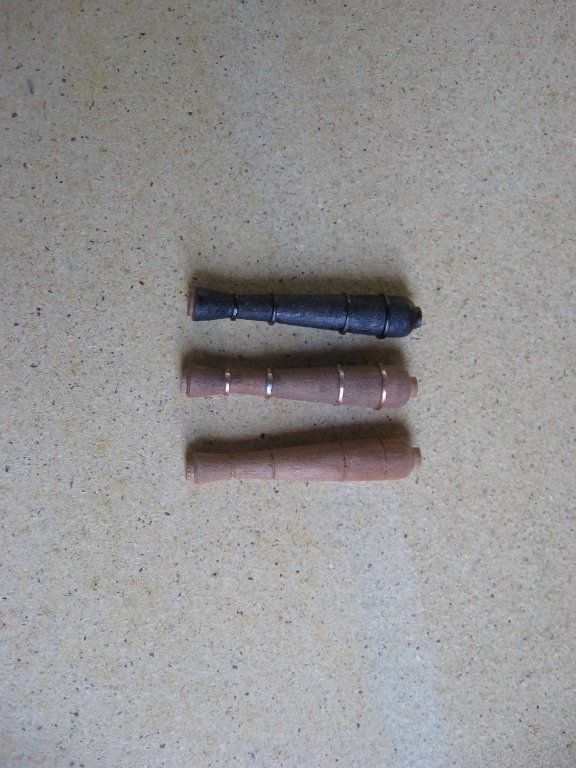

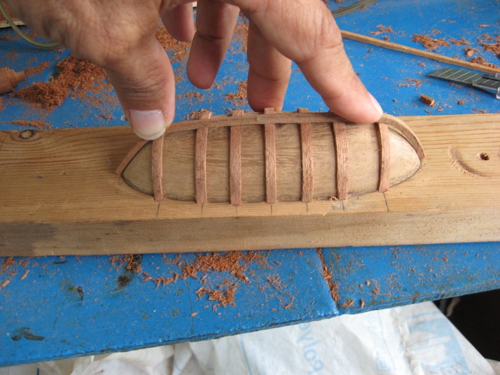

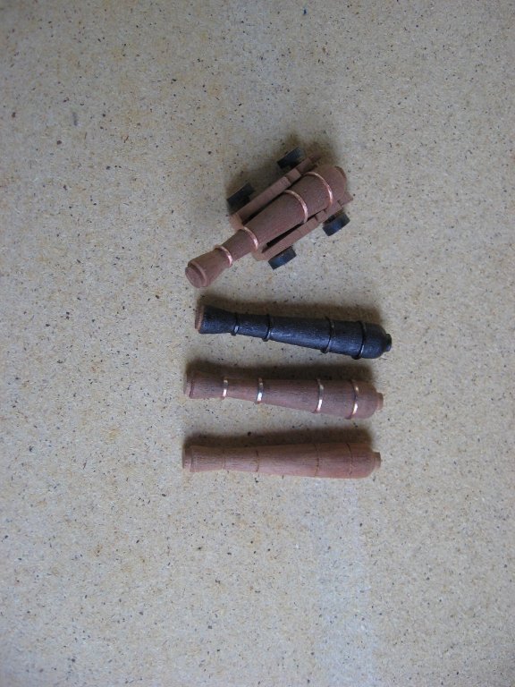

Algunas cosas nuevas. Sobre construccion de los cañones y el bote del cutter

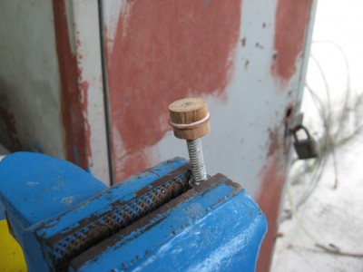

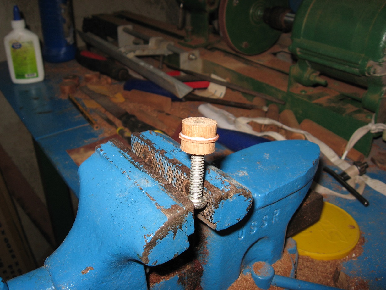

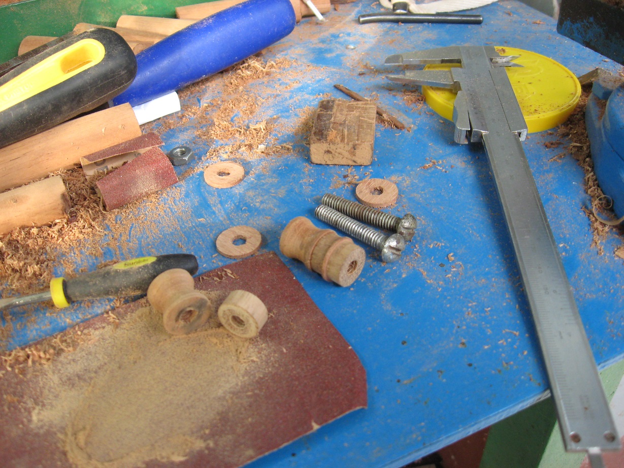

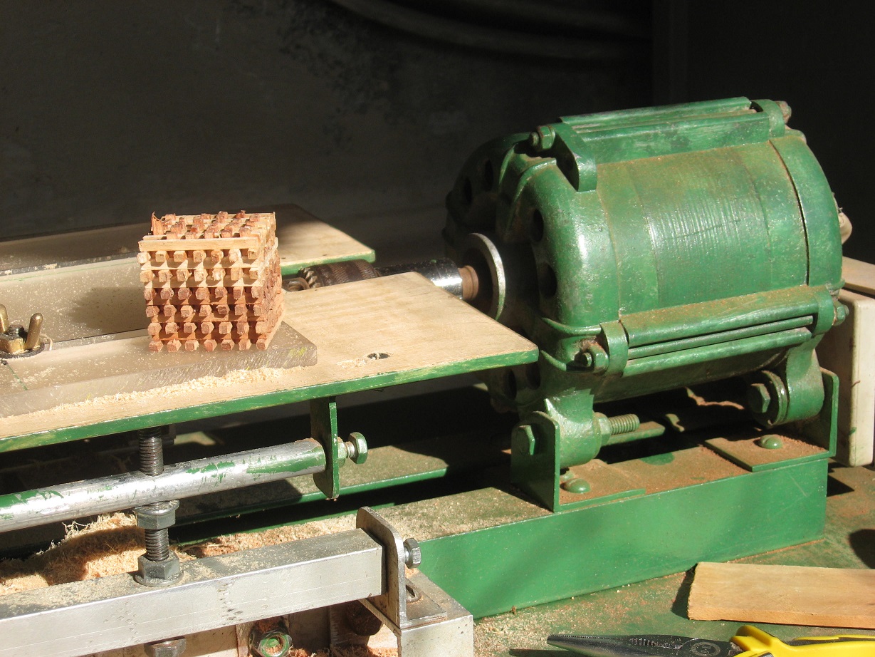

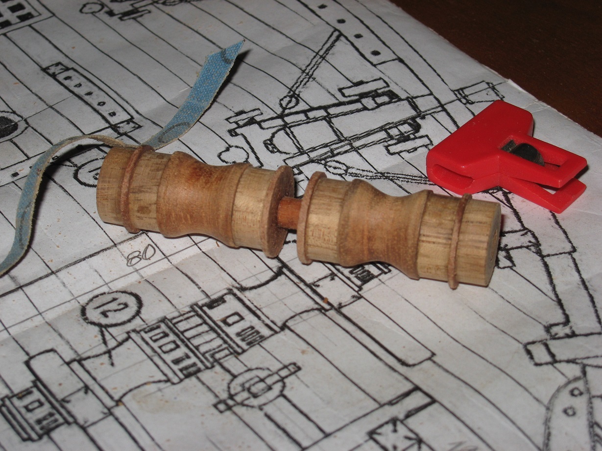

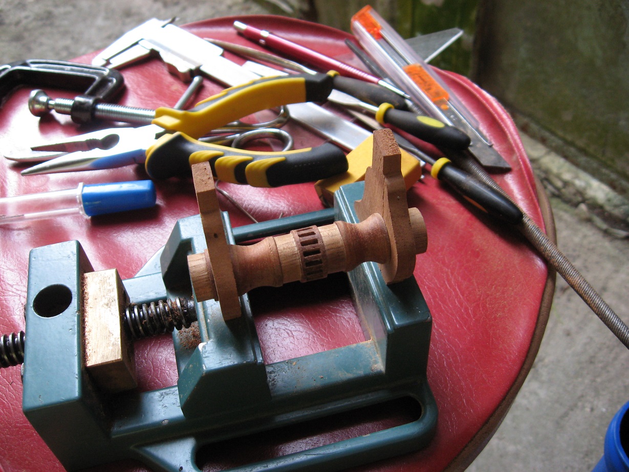

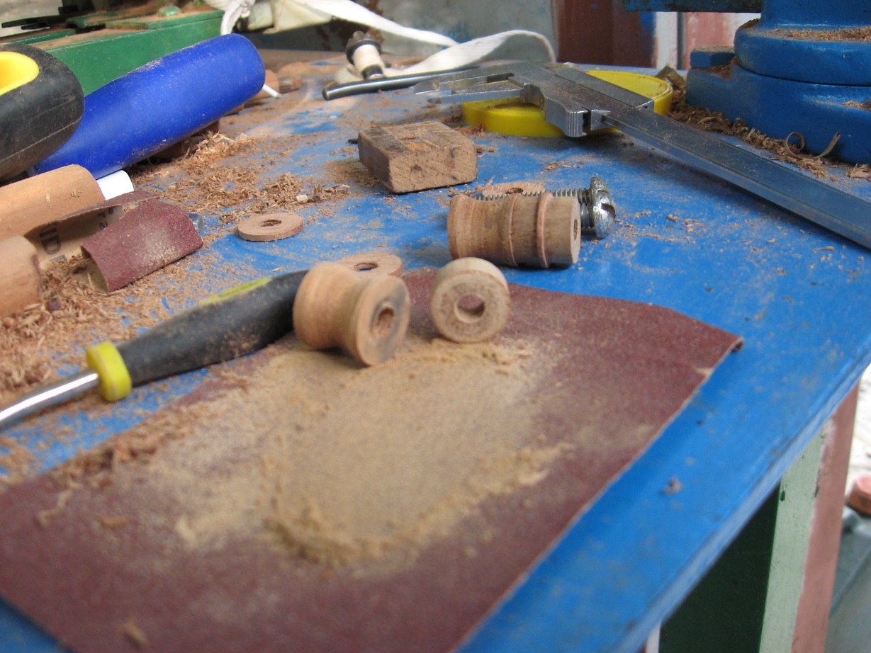

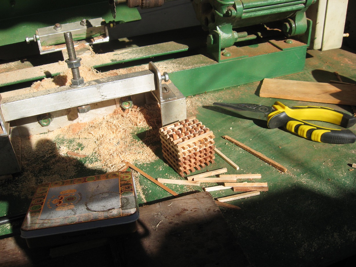

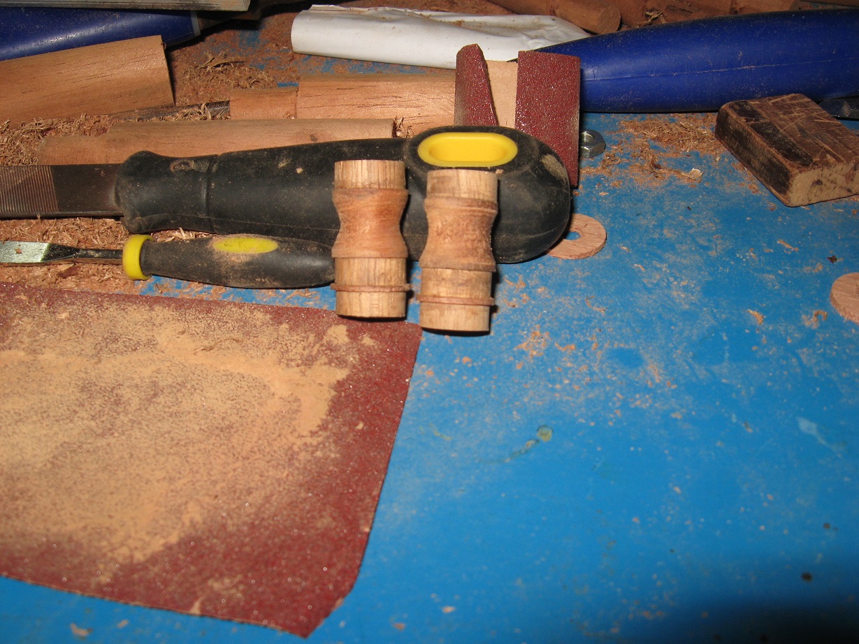

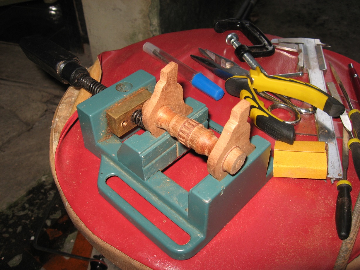

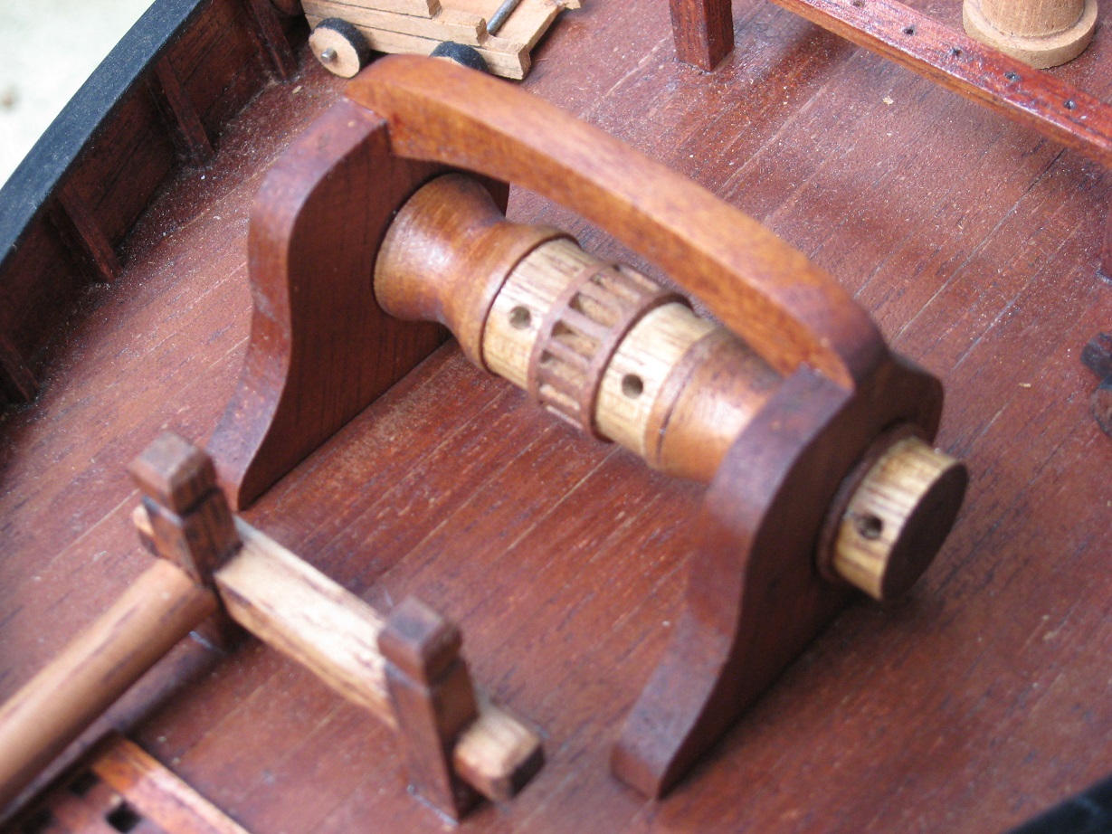

Ayer termine de construir el mecanismo de izaje......lo identifican como Molinete. Empece a tornearlo y fracas varias veces. Despues decidi hacerlo por partes con el metodo que muestro
Despues de varios intentos de tornear el mecanismo de izaje que nombran como molinete desisti y lom construi por partes. Muestro el resultado

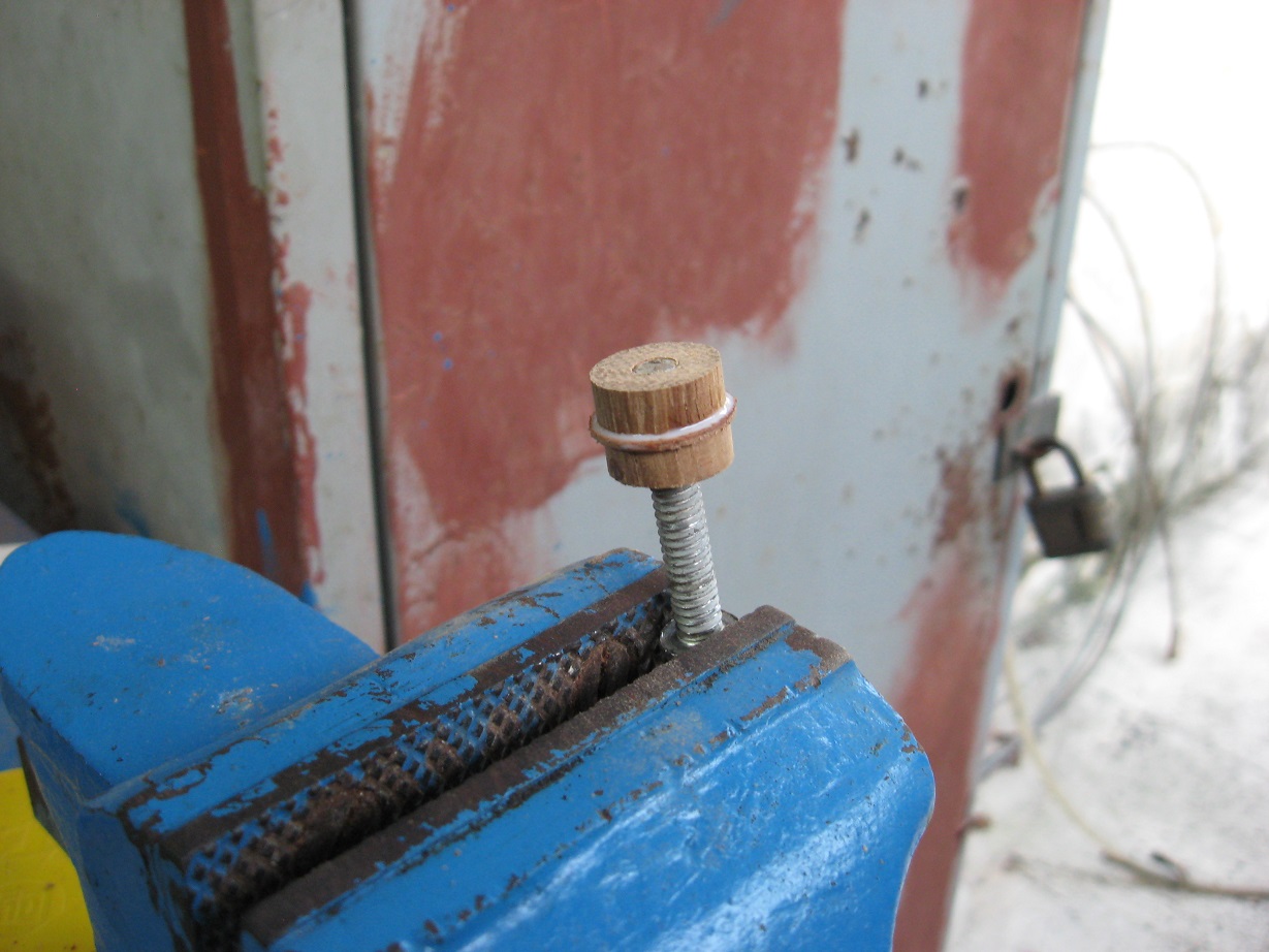

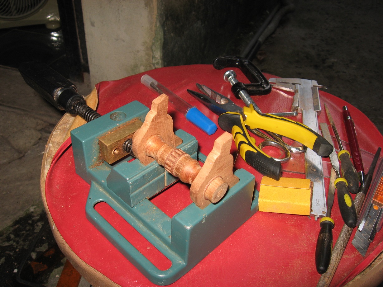

Hice las piezas y las centre en un tornillo que facilitara ademas el pegado de una con otra
Las dos mitades terminadas de forma independiente. Despues tornee un eje para pegar ambas y que quedaran centradas

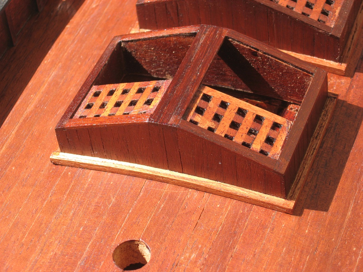

Casi terminado. Como se ve coincide con el tamaño del plano de realizacion
Resultado casi terminado
Presentado sin pegar aun
Terminado. Esta construido en cedro en su totalidad

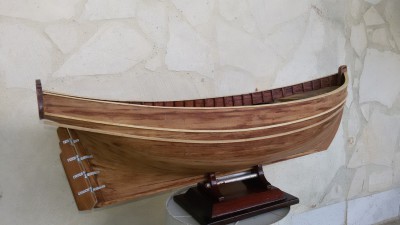

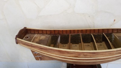

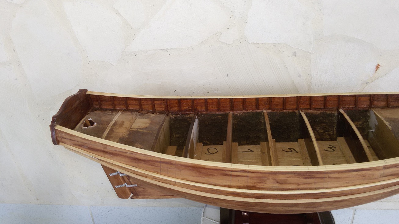

Avances en el confinamiento

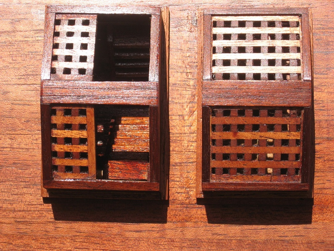

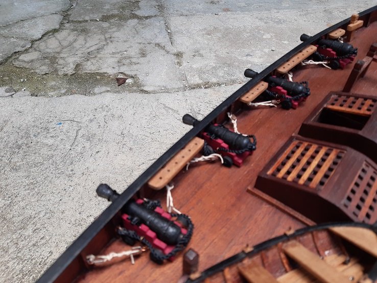

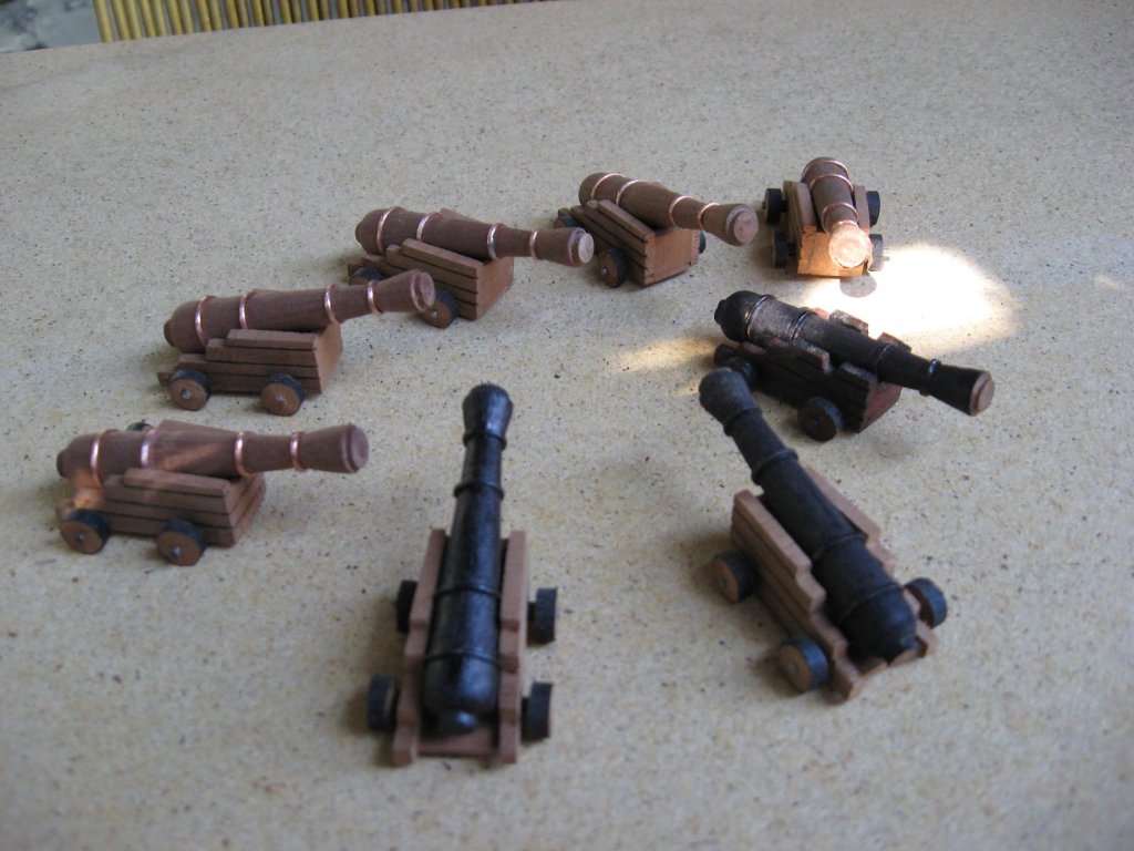

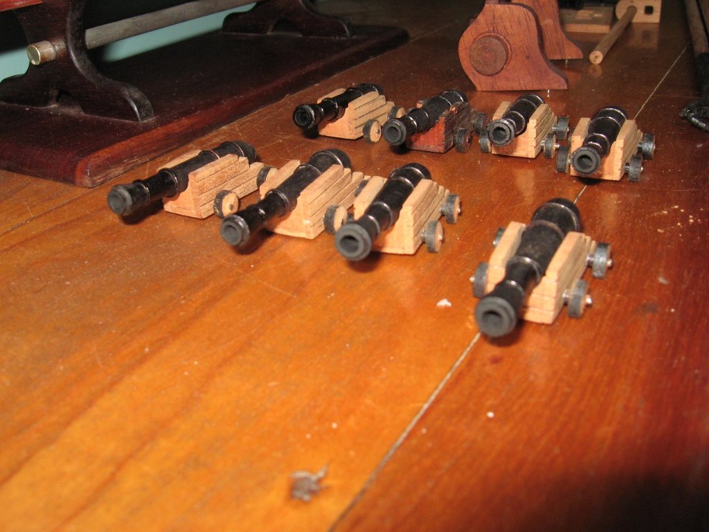

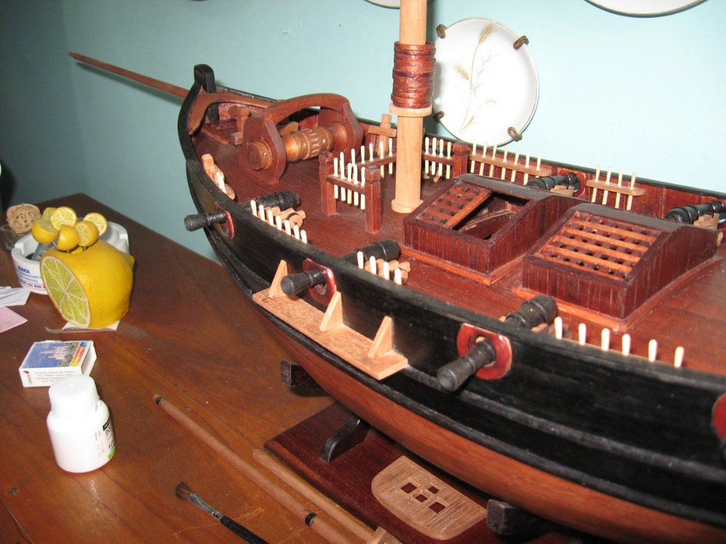

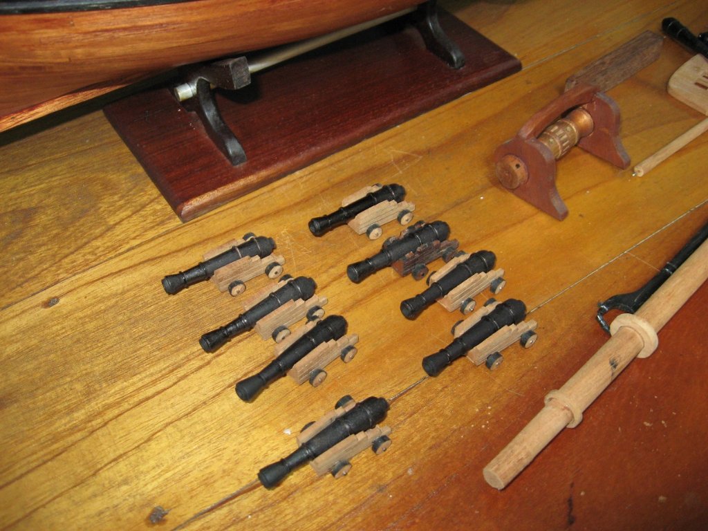

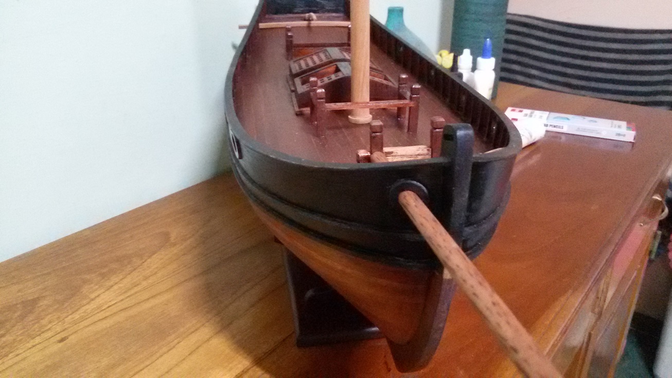

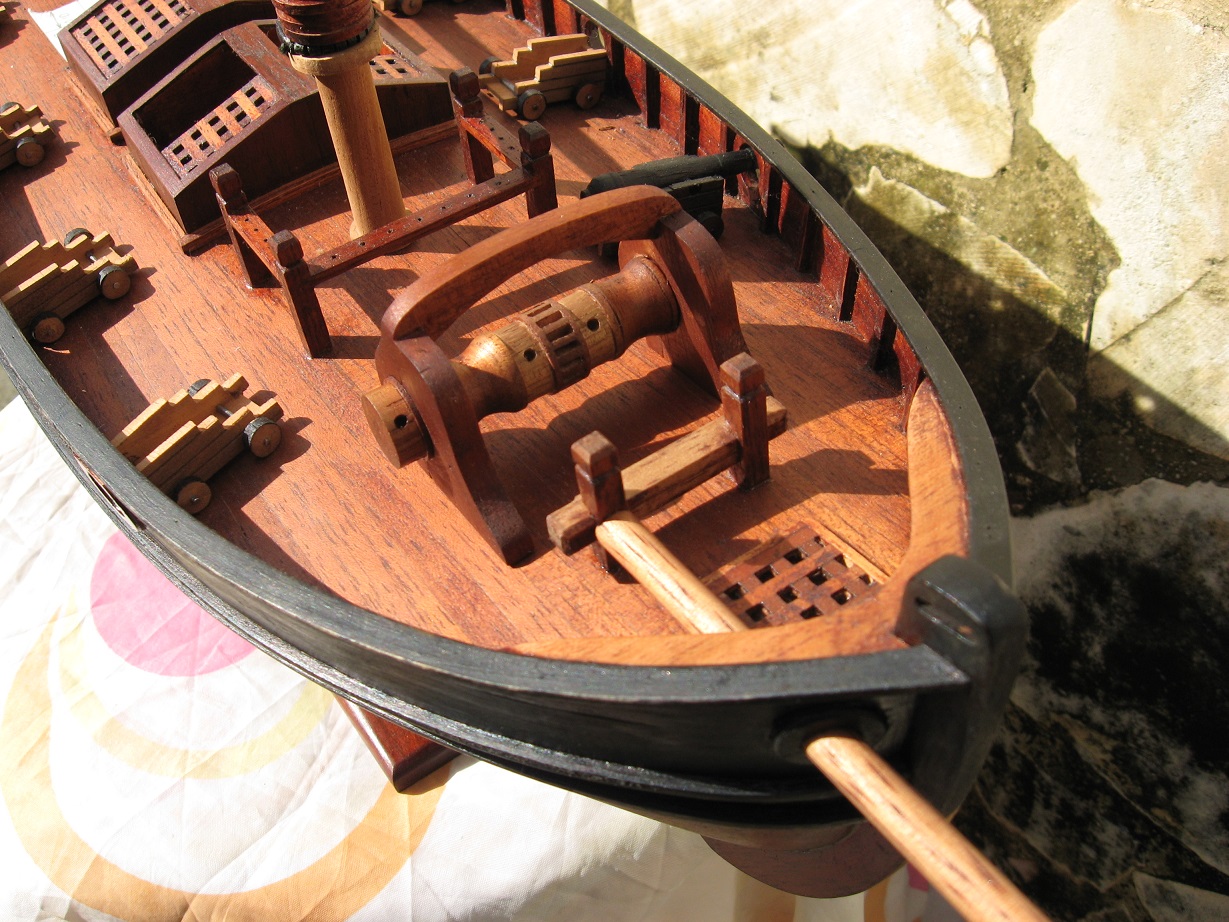

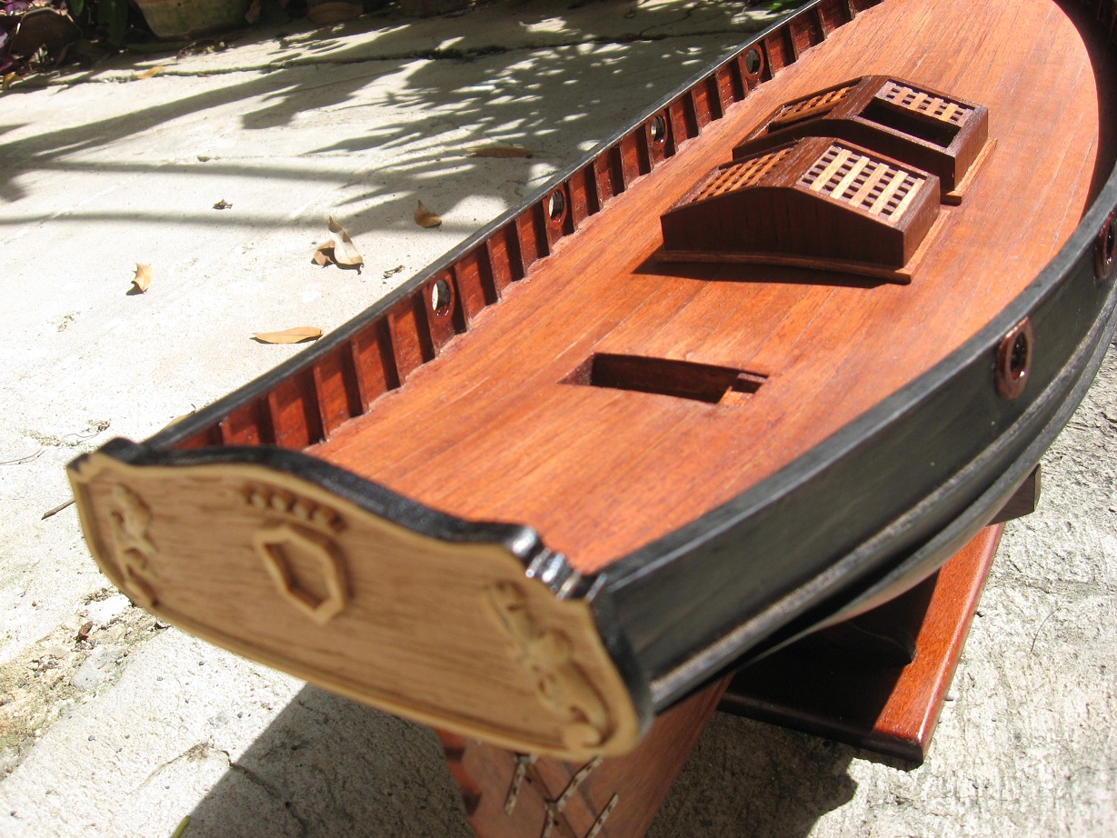

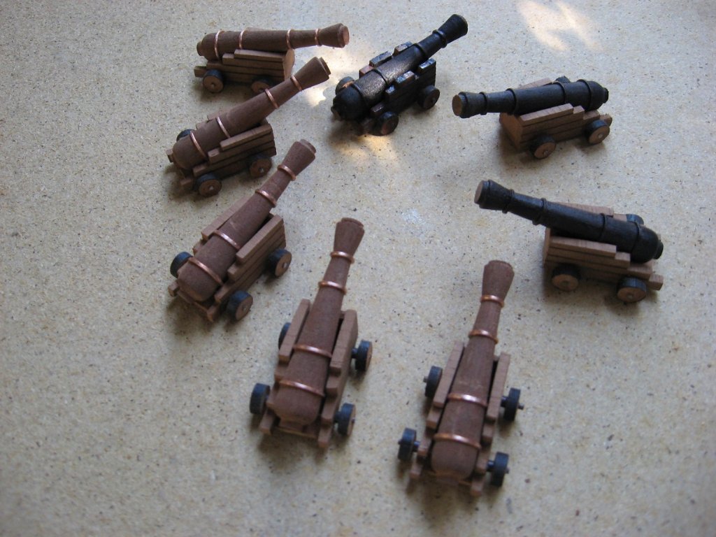

La bateria de cañones terminada y colocada en sus puestos en cubierta
Eltraca Fernan
Mensajes: 95
Registrado: Mié Mar 30, 2011 10:42 pm
Ubicación: La Habana-Cuba
Re: Construccion ALDEBARAN
Mensaje por Eltraca Fernan »

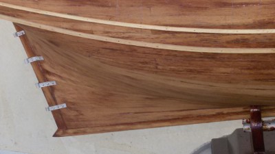

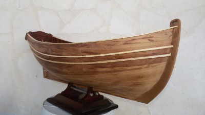

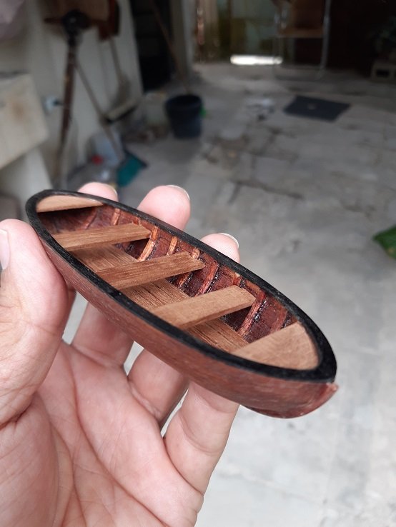

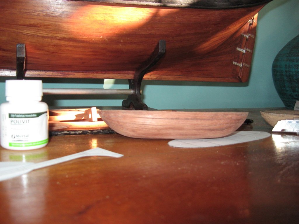

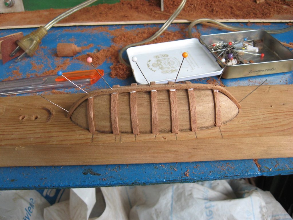

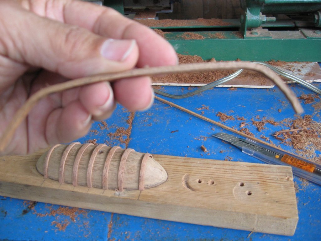

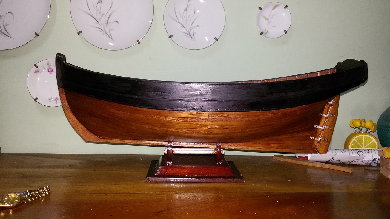

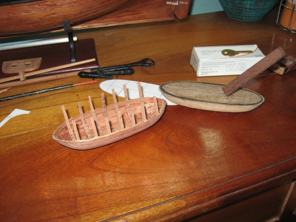

El bote casi terminado
Eltraca Fernan
Mensajes: 95

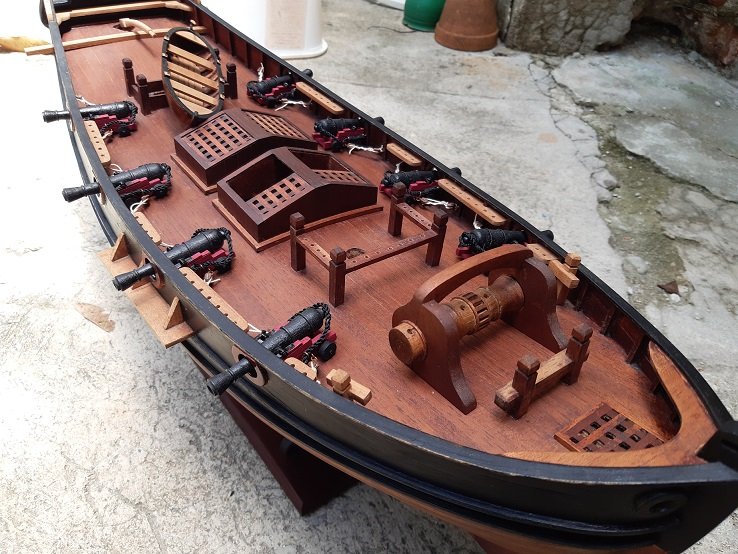

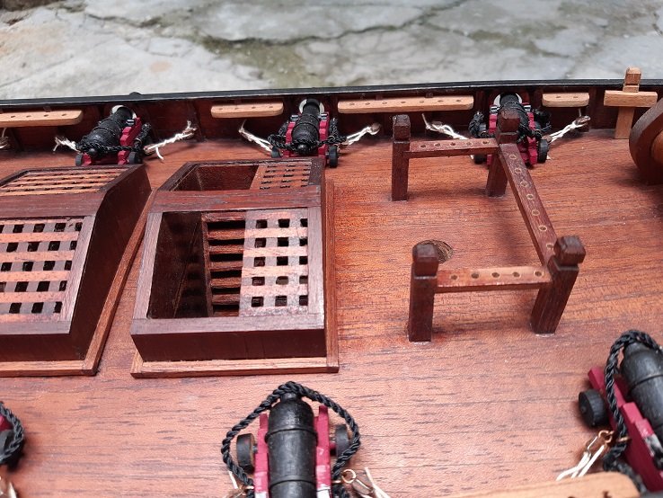

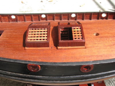

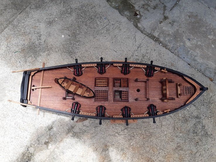

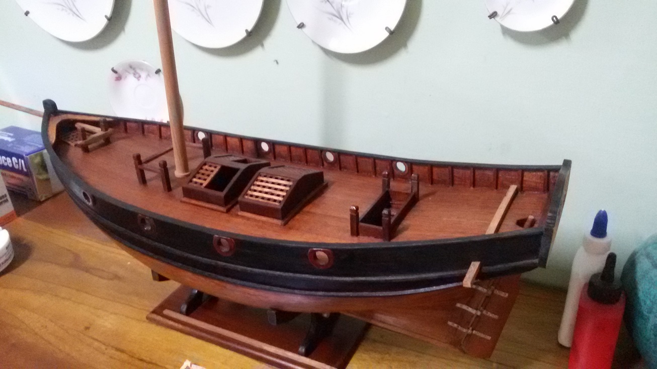

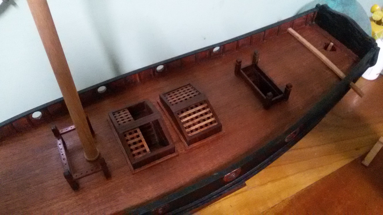

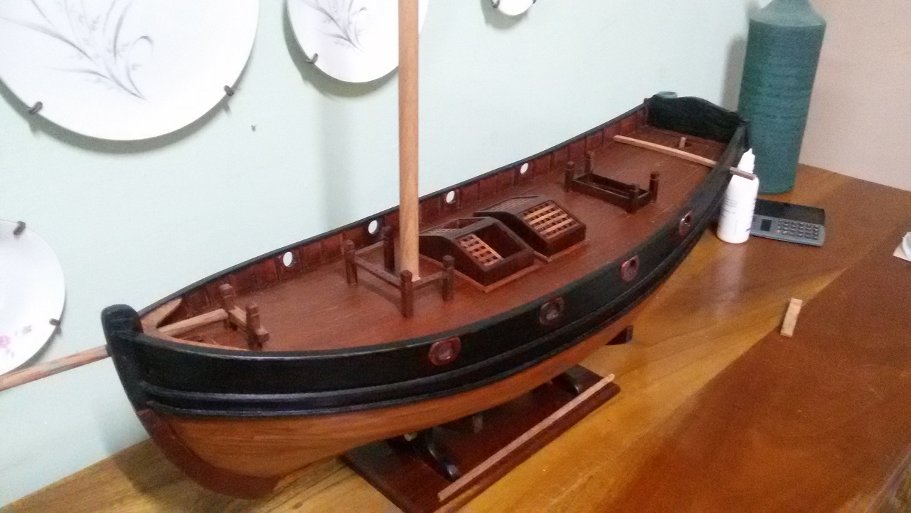

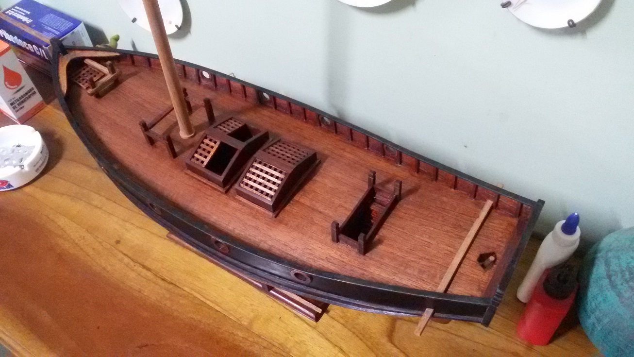

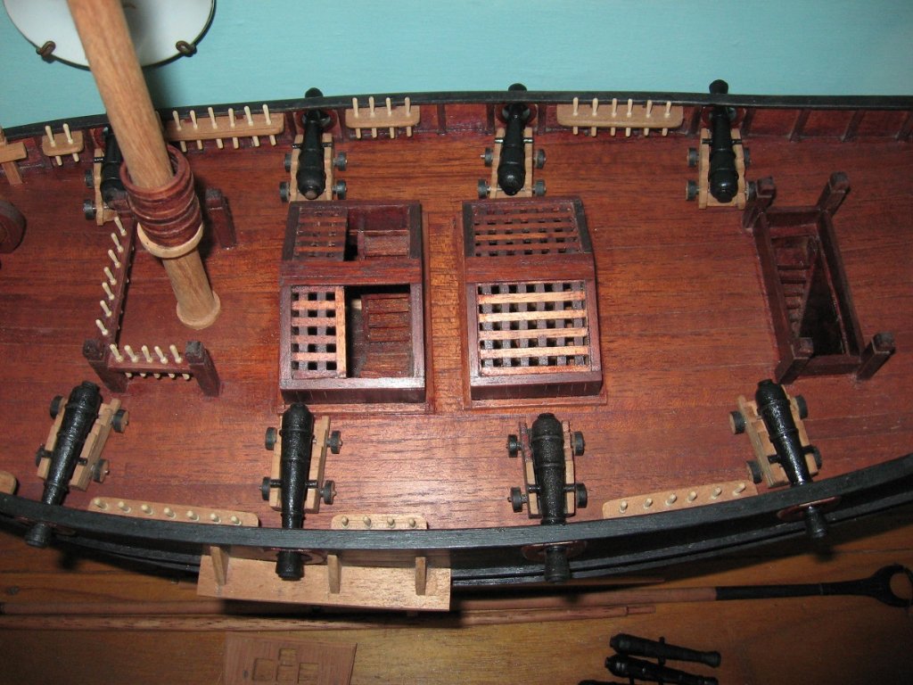

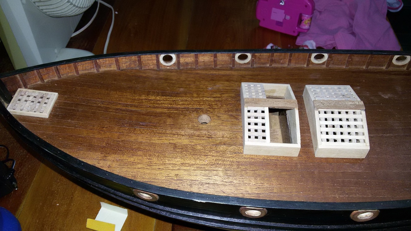

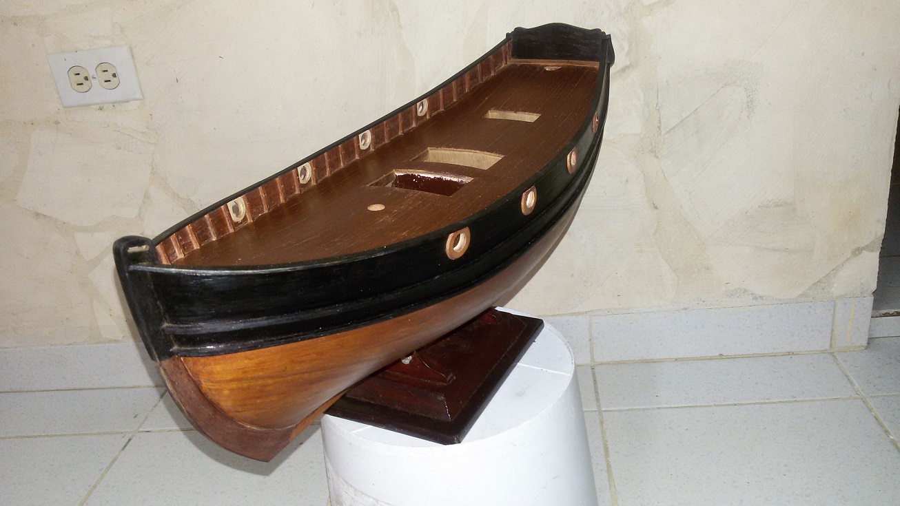

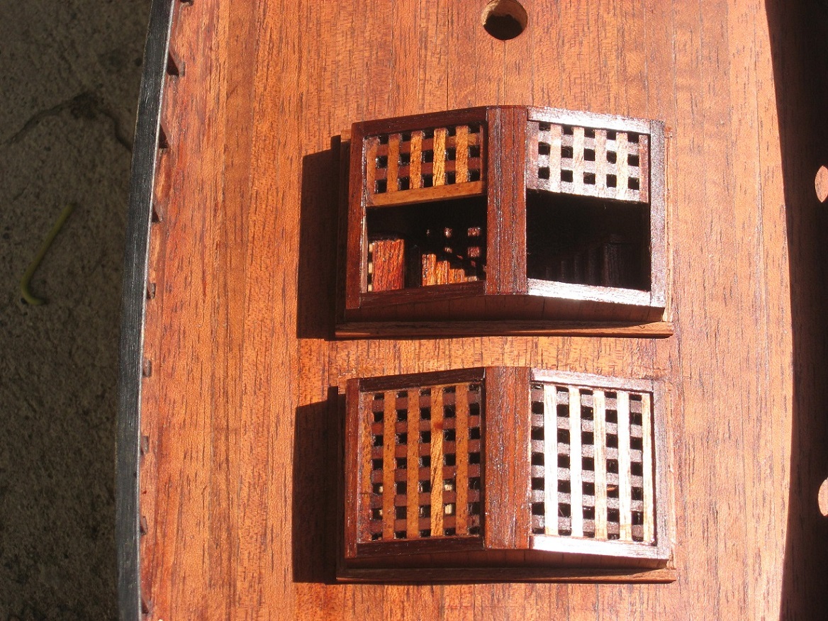

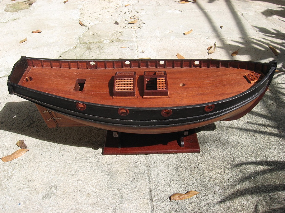

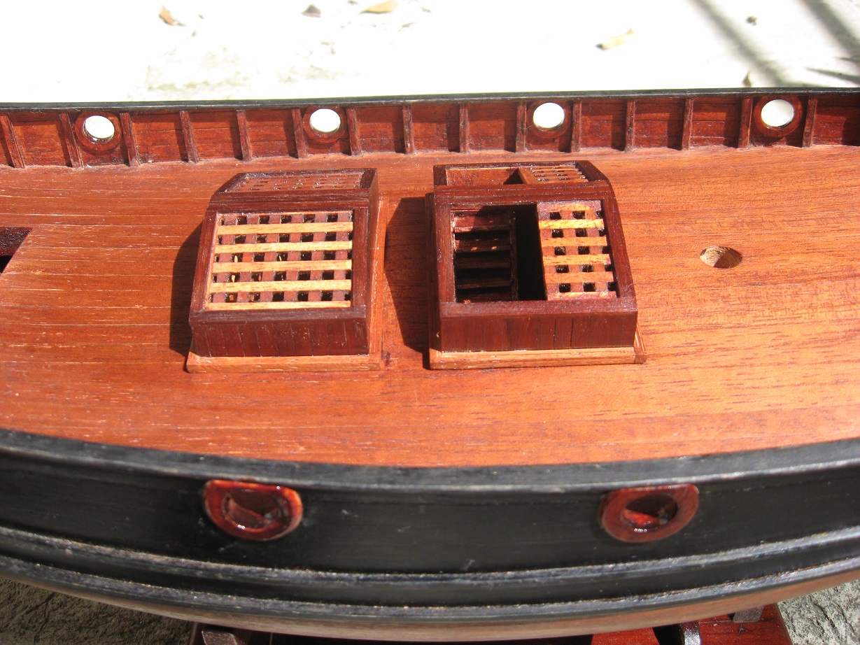

La cubierta vista en planta. Los cañones en su colocacion definitiva
Eltraca Fernan
Mensajes: 95
La cubierta vista en planta con los cañones colocados
