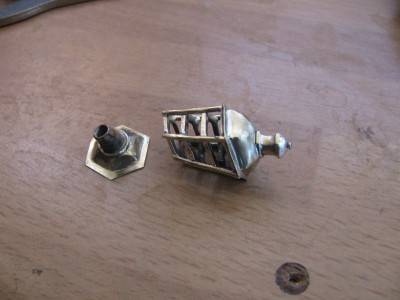

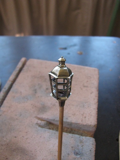

Hola compañeros:

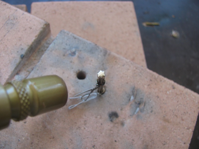

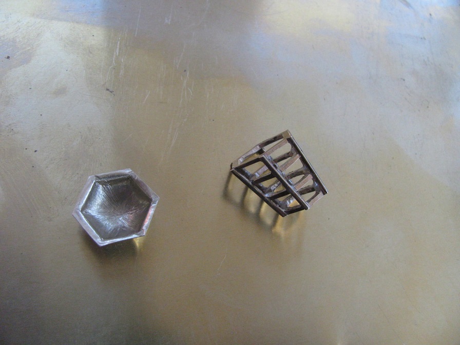

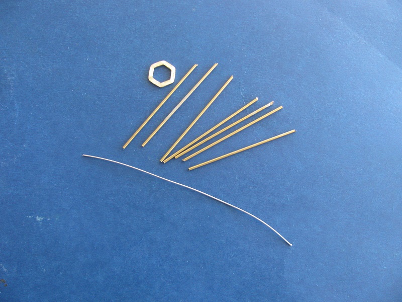

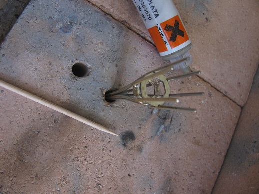

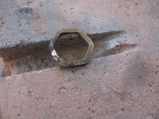

Este es el modelo de fanal que montare en el Santísima Trinidad, es el primero que hago empleando soplete y soldadura de plata en pomada.

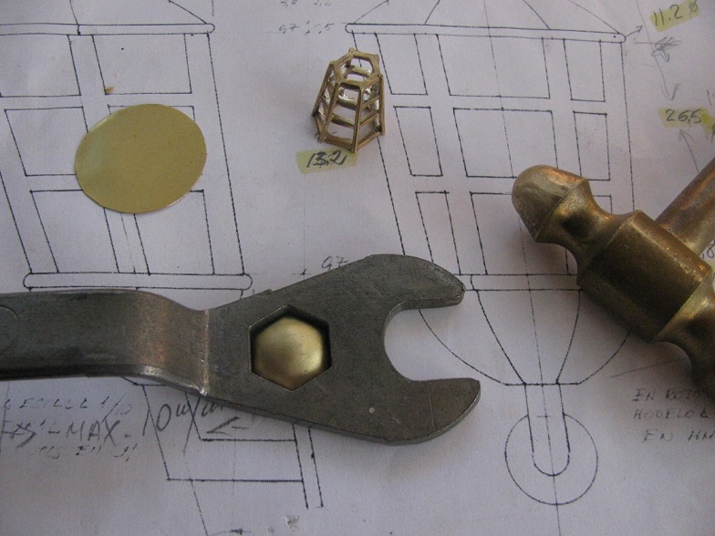

Los materiales en latón, y son pletina de 1x0,8 m/m para los hexágonos y varilla redonda de 1m/m para los bajantes, el resto es de chapa de 0,3 m/m.
Para mi ha sido una agradable experiencia volver a trabajar con el soplete, hacia mas de 30 años que no lo utilizaba y la verdad que se nota la falta de practica.

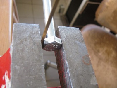

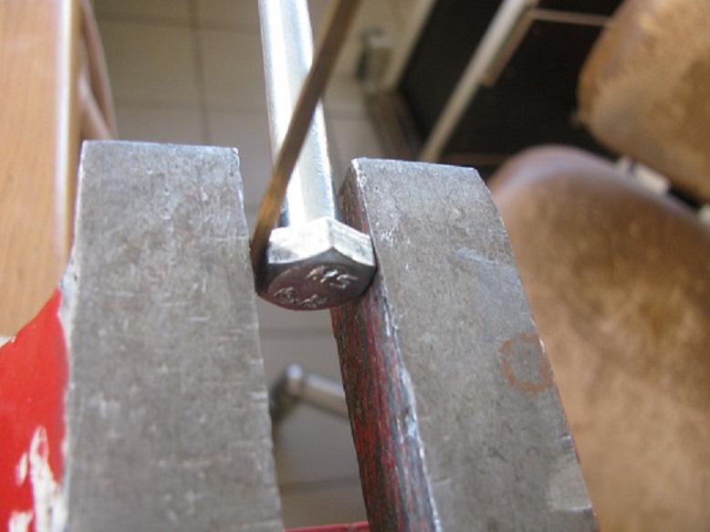

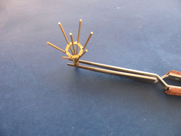

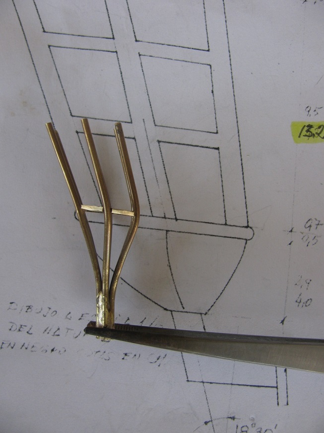

1º Inicio cortando las varillas para los bajantes a 40m/m de largo, y las uno con soldadura en un extremo, esto me va a dar más libertad de movimientos

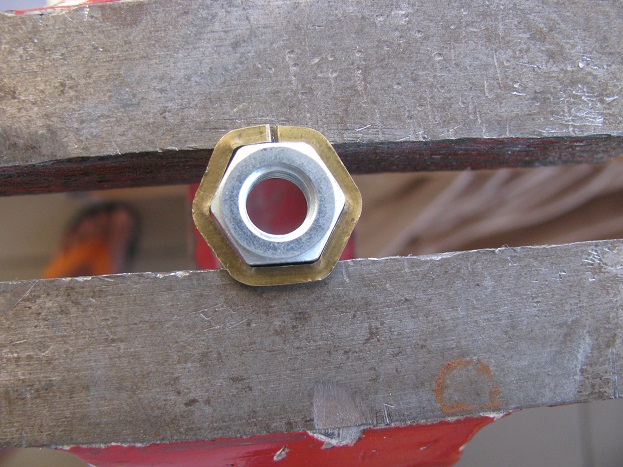

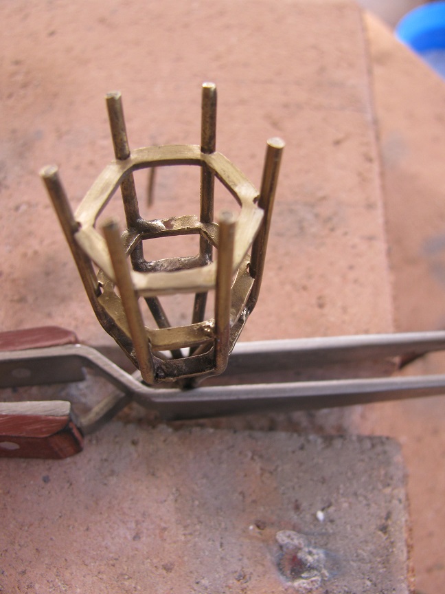

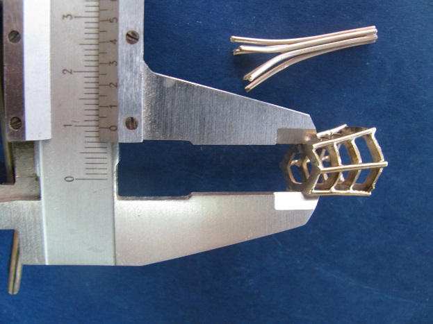

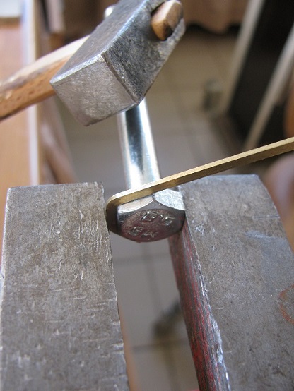

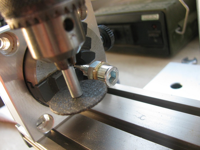

2º Los hexágonos como podéis ver, podéis sacarlos perfectamente utilizando diferentes medidas de llaves de allen, si no tenéis podéis hacerlo con tuercas, en mi caso he utilizado tuercas y llaves de 8,9, 10, y 11m/m.
Os paso a continuación unas imágenes donde podéis ir viendo paso a paso como se ha ido desarrollando el trabajo.
También tengo que deciros que posiblemente los materiales que he utilizado tengan algo mas de la medida que yo pretendía poner. Como os comentaba al principio es una experiencia mas y posiblemente haga otro con las medidas de los materiales mas reducidas, esto no quiere decir que el tamaño del fanal no sea el correcto.
Saludos Liberto

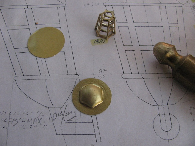

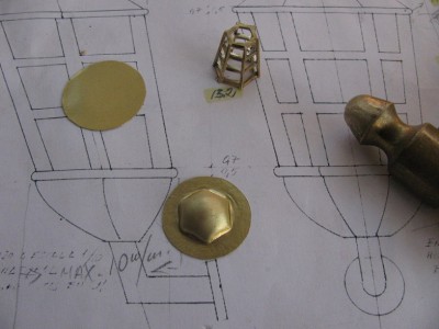

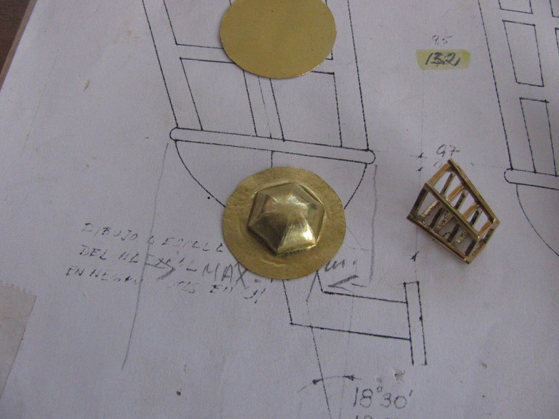

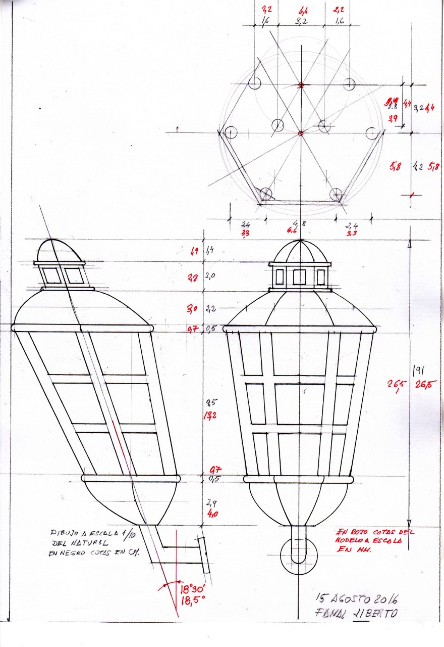

Hola amigos, el diseño es obra de nuestro compañero Leopoldofran.
Continúo pasando nuevas imágenes.

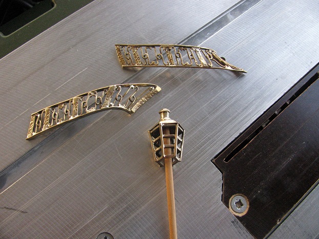

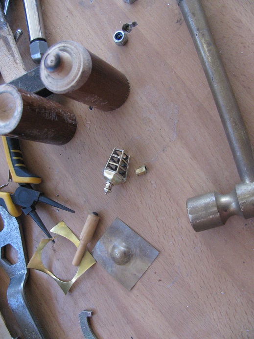

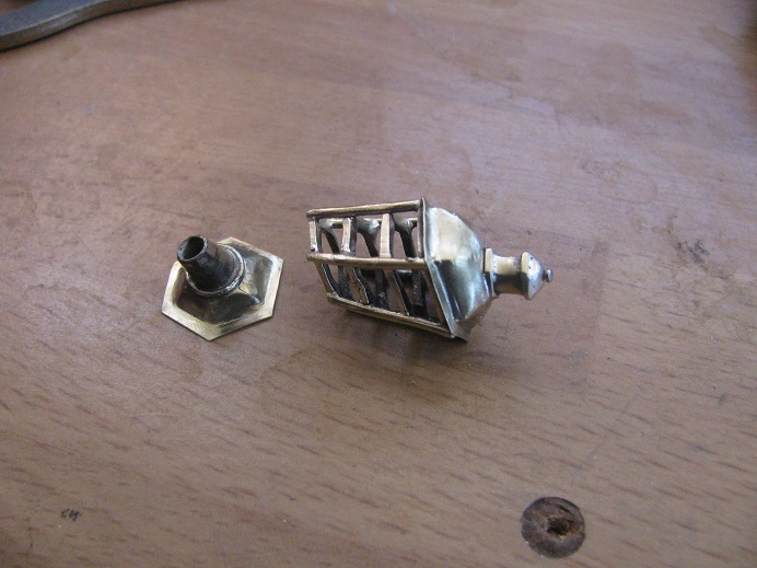

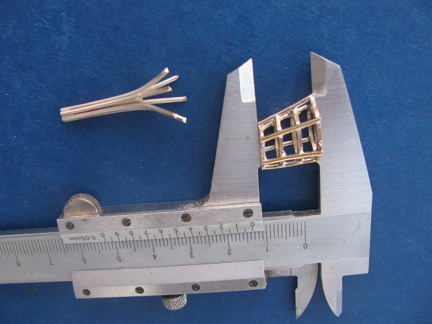

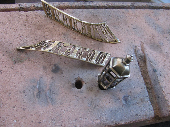

Hola amigos, continuo pasando el resto de las imágenes, se que se puede mejorar muchísimo, de hecho ya os comente que es muy posible que lo vuelva a repetir.
El presentarlo en este apartado, es por si alguna compañero esta en estos momentos preparando para hacer alguno… bueno pues pueda aprovechar esta idea de soldar un extremo de las varillas, es tan simple y cómoda que puedes ir colocando los diferentes aros sin demasiada dificultad.
Saludos Liberto
