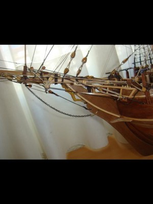

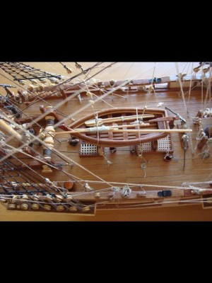

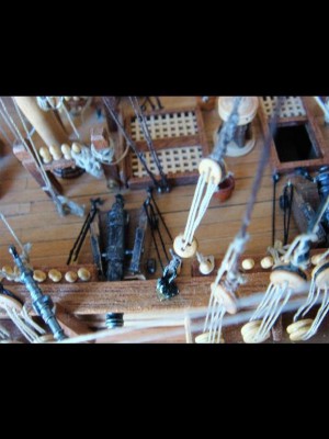

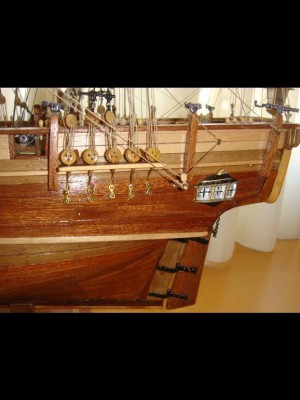

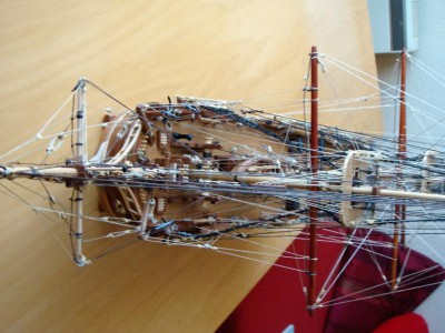

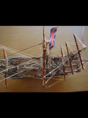

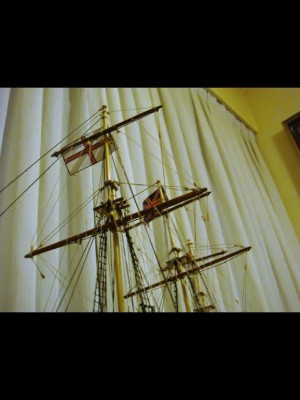

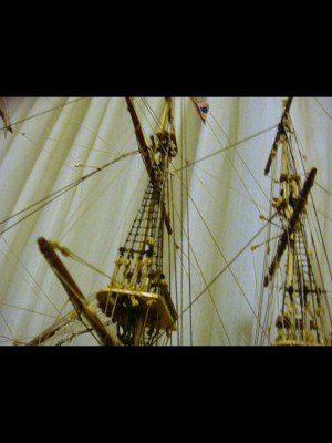

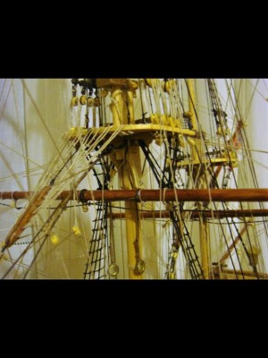

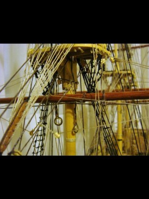

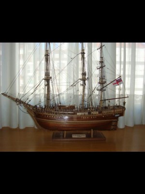

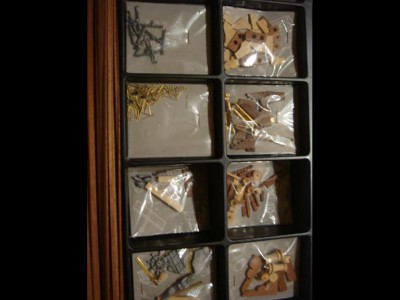

Se trata de un viejo kit rescatado in extremis de acabar en la basura en el curso de un traslado.Mi hija estuvo lista y para su padre.
Es bastante deficiente en cuanto a material pero sobretodo a instrucciones. Apenas dos páginas con el listado de los materiales y dos planos bastante crípticos en lo que se refiere a la arboladura y jarcia.No tiene fecha pero supongo que será bastante viejo y está descatalago auinque en Amazón creo que he visto el mismo.

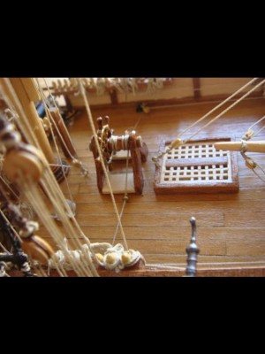

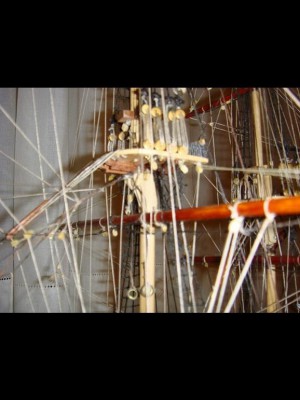

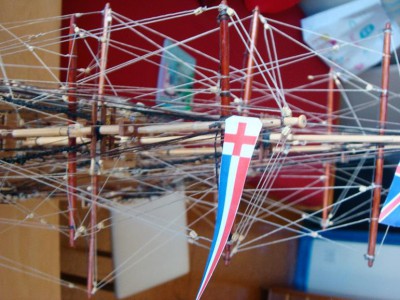

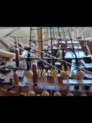

Como: "a caballo regalado..."me puse a ello y, al poco dejé de mirar planos e instrucciones porque me volvía loco,así que seguí a mi bola.Todo bien en cuanto al casco,cubierta,superestructuras etc.con mis deficiencias técnicas y mi impericia.Siento haberme llevado en vacaciones los palos para hacerlos con sus cofas etc.porque sin internet no tenía acceso al foro que me hubiera sido de utilidad.A la vuelta me encontré el magnífico trabajo de Pakus que tanto me hubiera servido.

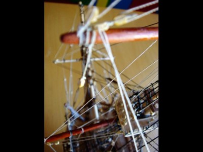

No así con la arboladura y jarcia con  la que he disfrutado consultando los apuntes soberbios d Juna Molinas de su The Royal Yacht Caroline.Espero que los kits actuales se acerquen algo en sus instrucciones a ese magnífico trabajo.
Aunque la caja traía sapelly para un segundo forro no lo he considerado necesario.
Tampoco le he puesto las velas aunque que las trae dibujadas en tela.

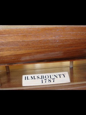

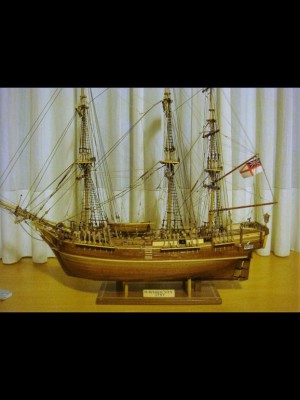

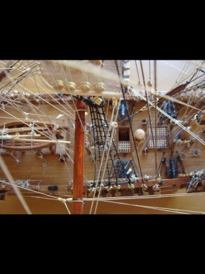

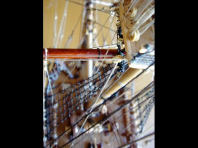

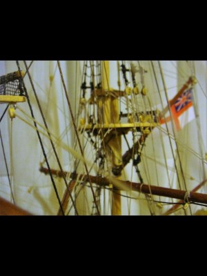

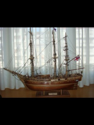

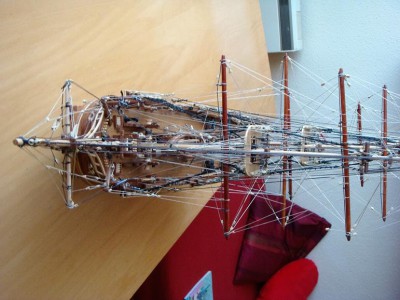

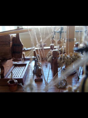

Pongo primero unas fotos de la caja y después el barco tal como lo he dejado.
							HMS BOUNTY Viejo kit de Constructo

Pues elola, para lo espartanos que son modelos de Constructo, creo que le has sacado todo el partido que se le podía sacar.
Aunque las fotos son de poca definición, con el casco has hecho un muy buen trabajo y se agradece tu valentía al prescindir del segundo forro.
Es cierto que se nota una cierta falta de información,
sobre todo en la jarcia, pero el resultado es bastante "molón", así que mi enhorabuena y te animo a continuar con esta afición.

Gracias Cincodedos por tus ánimos.La verdad es que las fotos son muy malas y más tras procesarlas para poder enviar.No suelo hacer Kits y yo mismo me he sorprendido al mejorar con este casco y la ventaja de tener falsa quilla y cuadernas precortadas.Por cierto el contrachapado de muy mala calidad pero a base de mazizar conseguí soslayar el reviro.

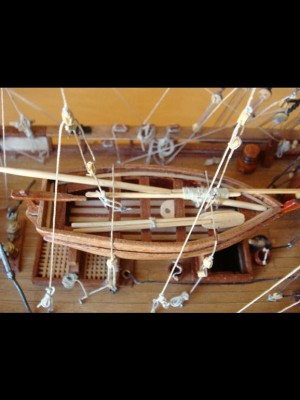

En cuanto a la jarcia sí que hay mucho cosechado de "Jamolinas"Desde los marchapies del bauprés,las teleras con sus arañas.De Packus el aparejo del bote que "cuelga" del estay y algún que otro detalle.¡Qué pena no haber consultado antes!
Al no llevar velas faltan un montón de cabos (brioles,bolinas,apagapenoles,amuras,fajas de rizos y escotas).Quizá mas adelante.
