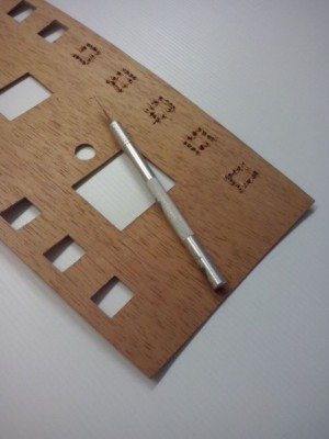

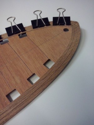

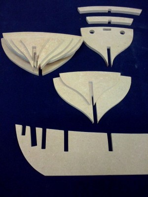

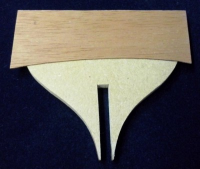

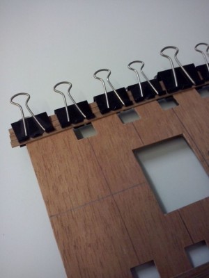

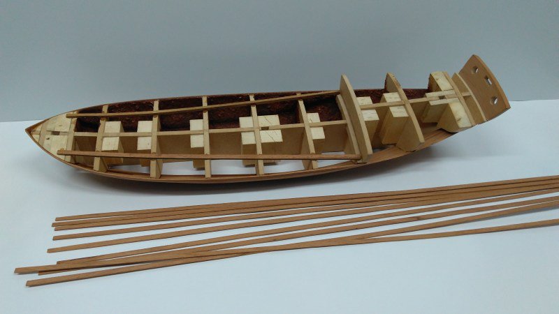

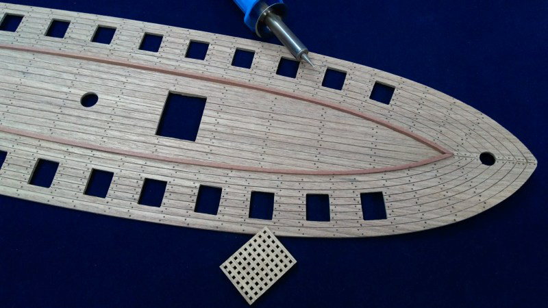

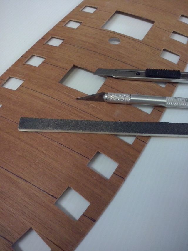

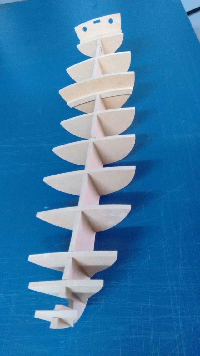

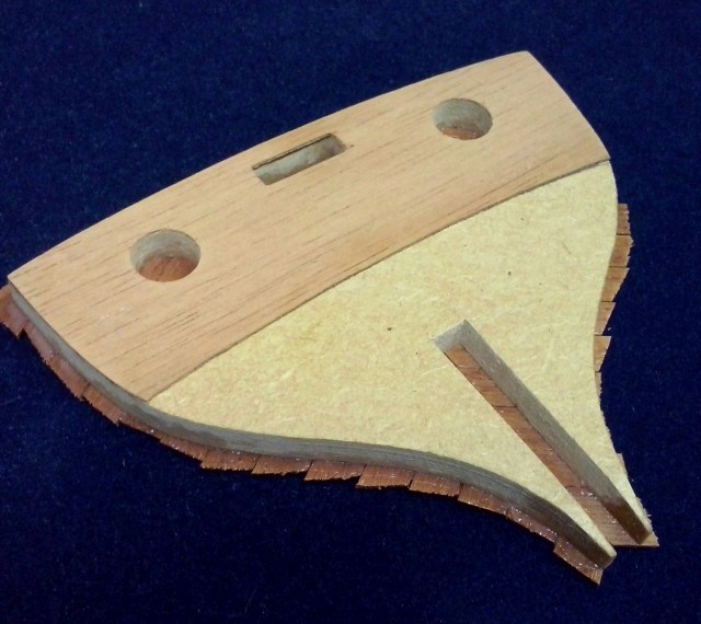

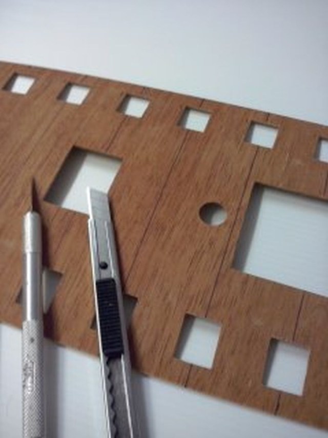

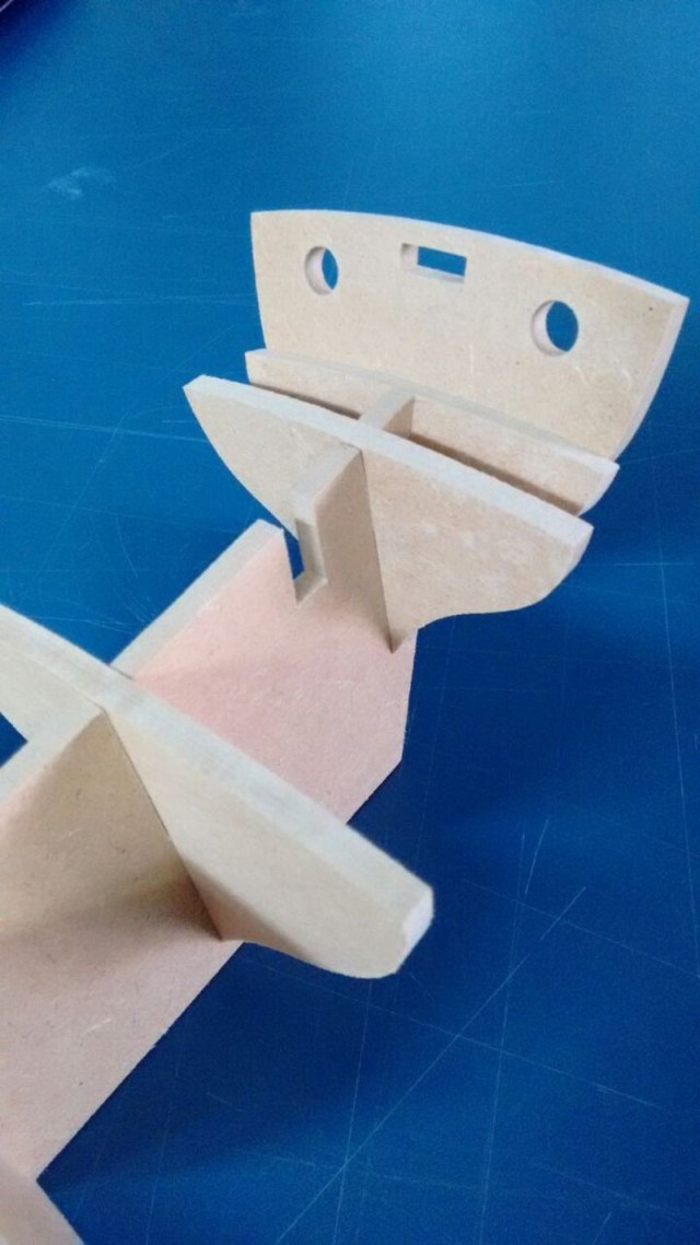

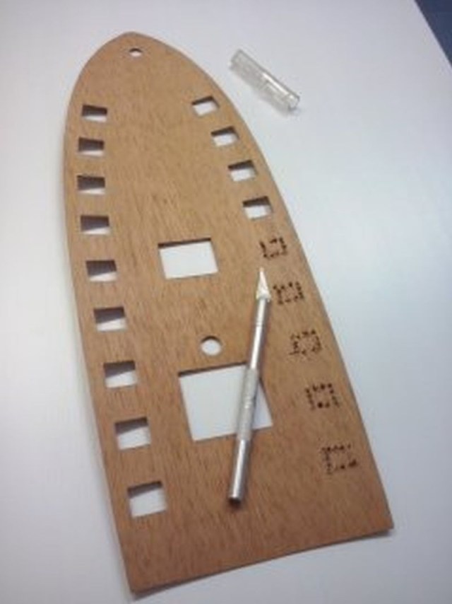

Boa noite amigos. Começo a postar fotos do meu Jabeque Cazador. Agradeço imensamente o amigo Jorge Pua Romero pela ajuda. De outra maneira seria muito difícil construir minha maqueta.

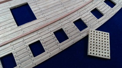

Re: Jabeque Cazador

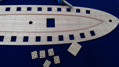

Hola Rildo.Aprendendo y enseñando.Me gusta como va.Seguro que te quedará magnífico.Me gusta esa cubierta con los listones curvados.Te sigo.
Saludos.Antón.

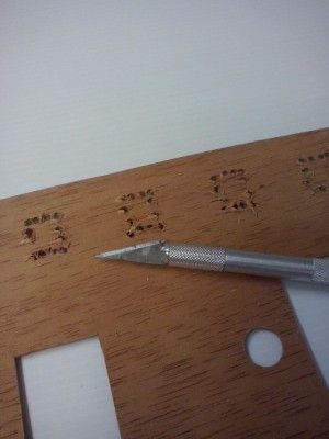

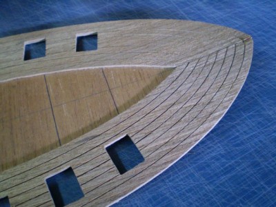

- Mensajes: 2794
Re: Jabeque Cazador

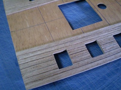

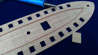

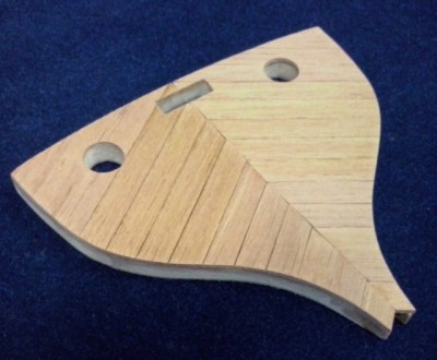

Los listones de cubierta , por lo que se ve en la foto, no van curvados por canto, van cortados (por lo que se ve de la veta de la madera).
Supongo que irá la cubierta pintada, ya que si no es así, me parece una cosa completamente irreal, ya que la tablazón de cubierta nunca se hacía así, (que yo sepa) por el enorme desperdicio que se produciría

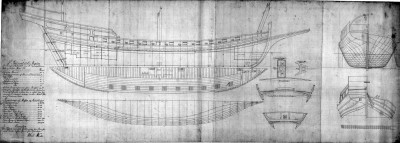

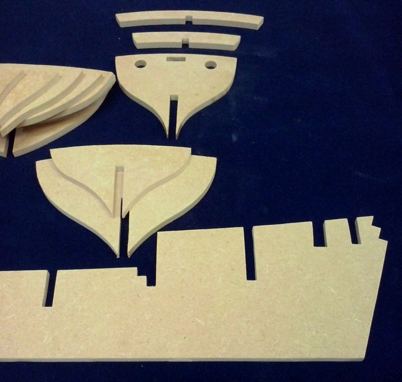

- Mensajes: 6070
Re: Jabeque Cazador
Tiene razón LLaut, pero si no quieres cambiar las tablas, pon al menos las de la zona central de proa a popa y no de través, como hacen algunos . Lo que ves en el plano original del "Cazador" que es aparentemente "Le Requin", puesto de través, no son las tablas de cubierta sino los baos.
Te pongo planos originales del Requin y un trozo de la monografía del Requin.
Si quieres más información me dices.

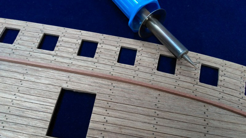

- RildoAntunes
- Mensajes: 278

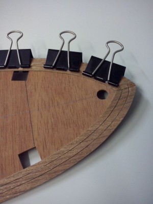

Re: Jabeque Cazador
Amigo llaut, boa noite. eu respeito e concordo com sua opinião. Mas estes modelos são construídos em escala muito pequena e nem sempre é possível reproduzir um barco real. Por exemplo:
o casco. Utilizamos listones longos para forrar o casco e nem por isso o modelo fica menos belo.
Eu sei que tenho muito a aprender. Minha intenção é mostrar e dividir com os amigos a alegria de estar construíndo um modelo através de desenhos que em muitos casos também é fantasioso.por favor continuem dando opiniões, é muito importante para mim.
Saludos , vamos ao trabalho.
Llaut amigo, buenas noches. Respeto y estoy de acuerdo con su opinión. Sin embargo, estos modelos se basan en una escala muy pequeña y no siempre pueden desempeñar un barco real. Por ejemplo:
el casco. Utilizamos listones largos a la línea del casco y de ninguna manera el modelo es menos bella.
Sé que tengo mucho que aprender. Mi intención es mostrar y compartir con amigos la alegría de ser la construcción de un modelo a través de dibujos, que en muchos casos tampoco son realistas. por favor continúe dando opiniones, es muy importante para mí.
Saludos, vamos a llegar a trabajar.

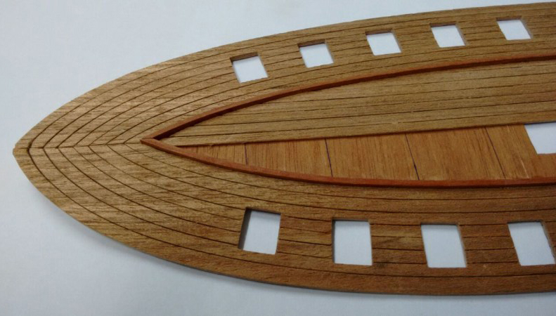

- Mensajes: 2794
Re: Jabeque Cazador

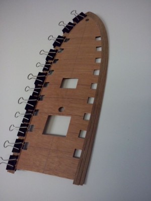

Hola Rildo
Doblar por canto es una cosa bastante difícil y lo es más, cuanto menor sea el grosor de la tablilla
Se puede hacer de varias maneras.
Leopoldo puso un método bastante bueno, que consistía en hacer una guía curva, de la anchura y grosor de la tablilla y con una plancha caliente, ir doblándolas una a una.
Otro método (el que yo empleo) es unir varias tablillas con cinta de pintor, unas encima de otras previamente humedecidas y colocarlas en una guía curva formada con trocitos de madera, clavos, alfileres etc y dejarlas secar varios días.
Olá Rildo
Dobre a borda é uma coisa bastante difícil e mais, quanto menor a espessura do tablilla
Se pode ser feita de várias maneiras.
Leopoldo era um método muito bom, o que foi fazer uma curva guia, largura e espessura da tala e com um ferro quente, ir dobrando-os um por um. Um outro método (que eu uso) é juntar várias placas com fita de pintor, um em cima outro previamente umedecido e lugar em um guia de curvado feitas com pedaços de madeira, pregos, pinos etc e deixá-los secar vários dias.
Atenciosamente

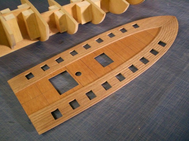

Re: Jabeque Cazador

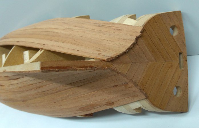

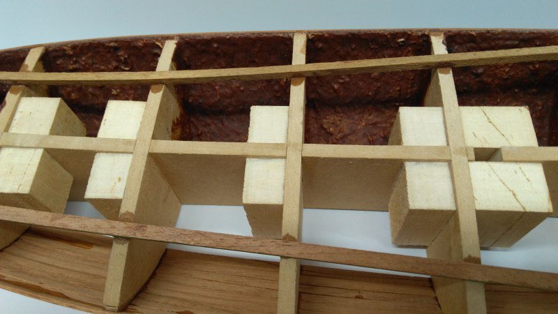

Boa noite amigos, seguem fotos do modelo.
Abraços,
Rildo
