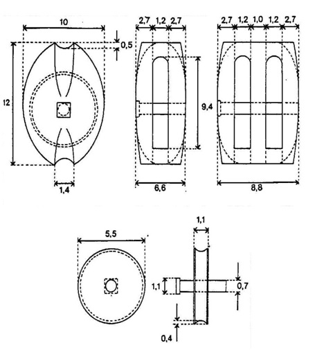

Tengo entendido que sale de la mena del cabo.
La mena es la medida de la circunferencia del cabo y no el diámetro del cabo.
La siguiente imagen da las proporciones de 1 cm de mena.
El ancho será de 10 veces la mena del cabo
El largo será de 12 veces
El grueso será de 0,66 (que es la suma de las 2 cajas de 0,27 más la garganta de 1,20)
La polea será de 1,1 el canal y 5,5 de diámetro.
También se ve el un ejemplo de un cuadernal.
Saludos:
Alejandro Marano

¿Estas seguro de esto?
No me cuadran las cuentas :roll: :roll: . Si la mena es de 1 cm el cabo tiene un diámetro de 3,18 mm. Por lo tanto creo que no puede tener 10 cm de ancho y 12 de largo.

Es que se ha liado un poquito , las proporciones son partiendo del diámetro del cabo, no de la mena, un motón para cabo de 10 mm. de diámetro tiene aproximadamente 10 cm. de largo.

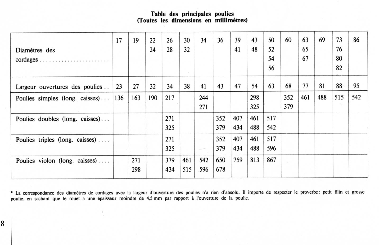

Sí que es cómodo recurrir a los franceses porque Boudriot da las medidas en el V74 y hay otras fórmulas sencillas como la de Barrot de Gaillard. Además en las monografías de Ancre vienen las dimensiones de toda la motonería.
Pongo la tabla de Boudriot del tomo III del V-74
De "le vaisseau de 74 canons" de Jean Boudriot , Ancre editions
:oops: Pido disculpas, y gracias por la aclaración
